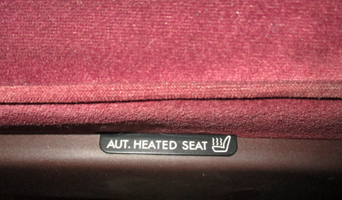

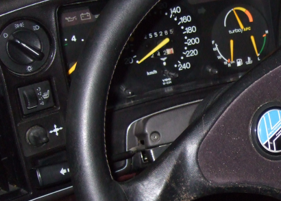

Lustig, ich hab aus gleichem Grund heute meinen Beifahrersitz ausgebaut, um mich um die Sitzheizung zu kümmern, da passt (wenn auch Turbo) die Frage ja hier vielleicht auch: meiner hat den Schalter für die Sitzheizung links am A-Brett
aber auf dem Beifahrersitz den Vermerk
Das heißt, dass der Beifahrersitz automatisch geheizt, der Fahrersitz aber manuell regelbar ist - wo ist da der Sinn?! Eine Regelung für den Beifahrersitz, evtl. auch gemeinsam mit dem Fahrersitz, gab es also nie?

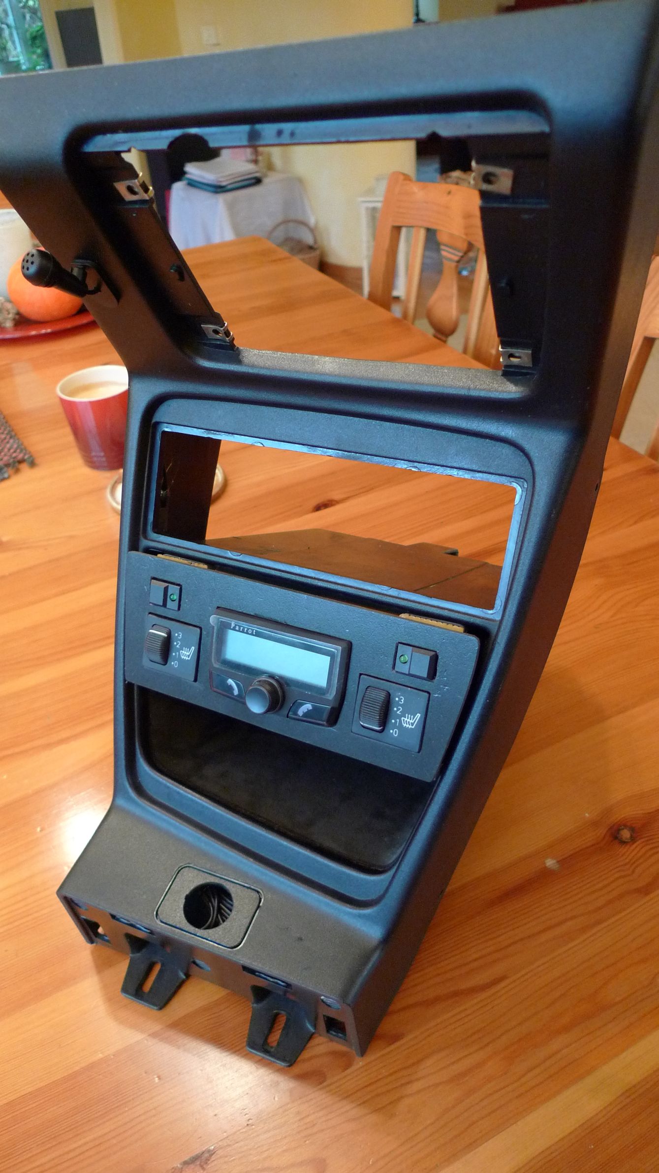

Ich habe den vorgegebenen Automatikmüll einfach außen vorgelassen und das an meinem Winterbuchhalter (ohne Klimaanlage) so gelöst:0DC0987C-A969-4162-963B-AD8D64F4AB92.jpeg.8077c518298d0b986ff083f2ed90ce01.jpeg
Mit dem Ergebnis bin ich äußerst zufrieden.

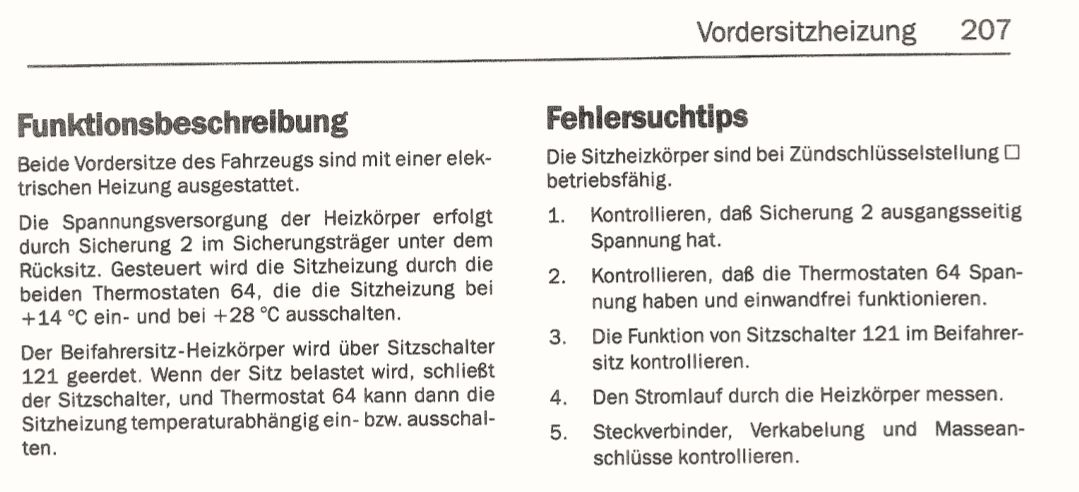

Dein Link führt bei mir zu einer (interessanten) Verkaufsanzeige. Aber hier ist eine Handbuchpassage dazu:
Die automatische Sitzheizung finde ich immer noch eine gute Lösung:

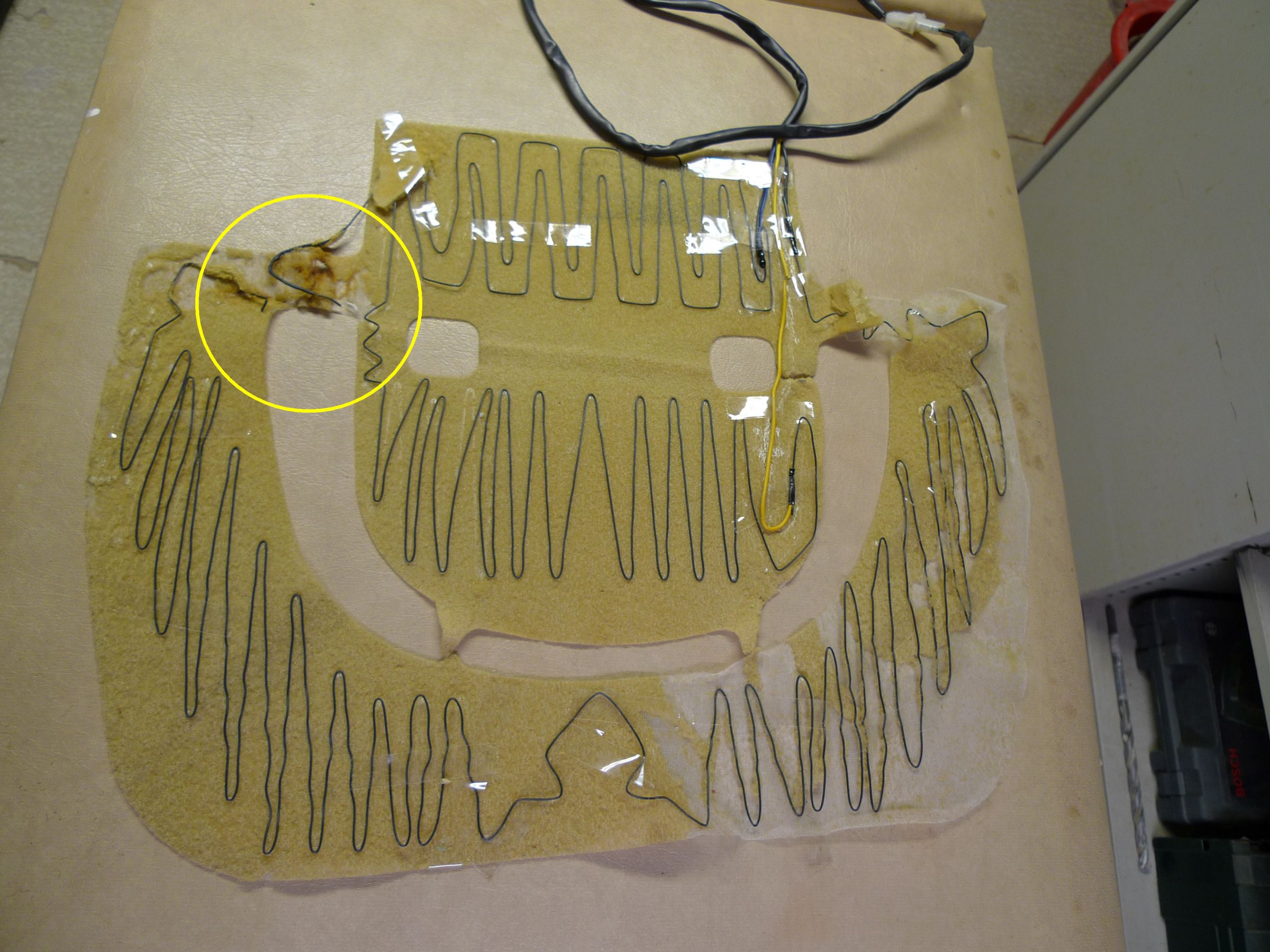

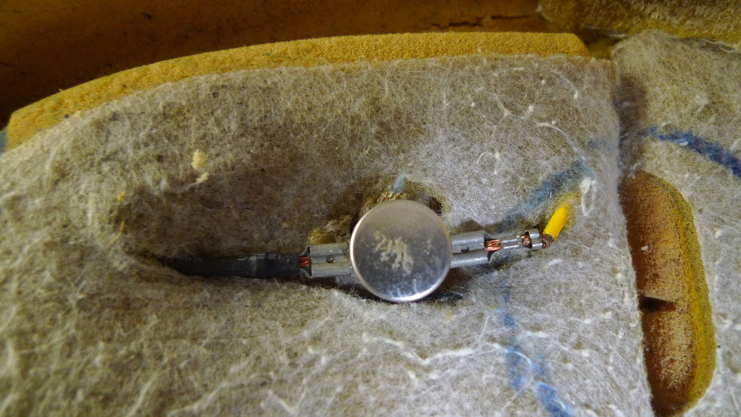

Das ist der Thermostatschalter 14/28 °C im Sitzpolster. der geht so gut wie nie kaputt:
Es sind die Heizdrähte, die an den neuralgischen Stellen durchbrennen:

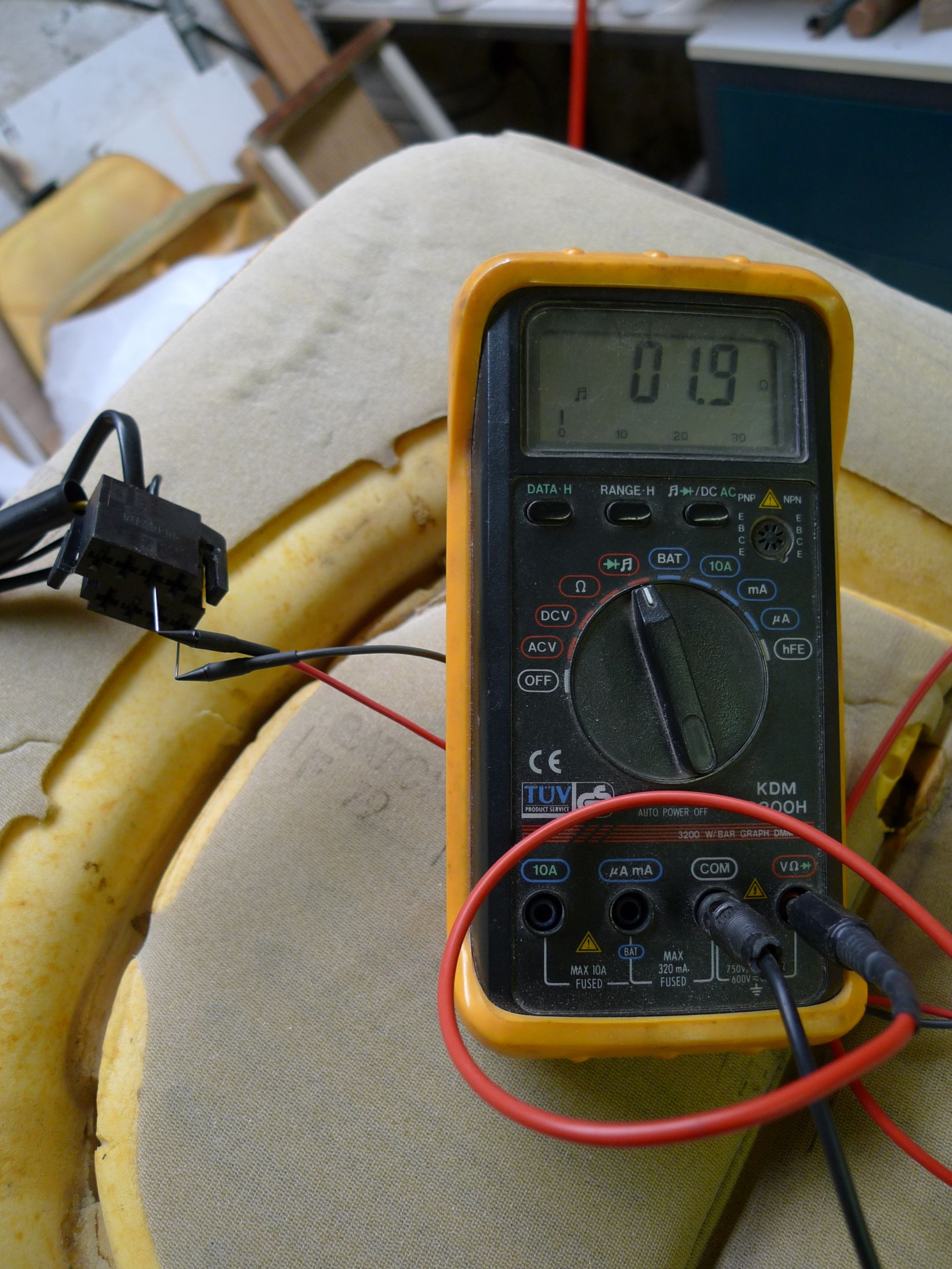

Bist Du sicher, dass die Heizung überhaupt geht. Die Matten sind in Reihe geschaltet. Wenn eine unterbrochen ist, geht gar nichts, auch wenn 12V anliegen. Mess doch mal den Widerstand im Sitz, wenn Du schon den Stecker weg hast, sollte so etwa 2 Ohm haben. Die Lehne allein hat 0,8 Ohm und die Sitzmatte 1,2 Ohm.

Ooops, dann habe ich mit meiner Frage ja wohl ins Schwarze getroffen:-) So, habe nachgesehen, mein 900i hat keine Leuchtweitenregulierung, der Platz links neben dem Lenkrad ist noch frei. War ein Fahrzeug für den deutschen Markt, ganz regulär von meinem Vater hier bestellt. Links würde ja dann wohl der 3Stufenschalter hinpassen. Wo käme der Schalter für den Beifahrersitz hin oder werden beide Heizungen über einen Schalter gesteuert? Habe heute bei der Kälte mal eine Probefahrt gemacht, kann aber nicht feststellen, ob der Sitz durch Körperwärme oder Heizung warm wird. Musste die Sitze neu polstern lassen, die Isolierung ist daher top, daher weiß ich aber auch, dass eine Sitzheizung verbaut ist. Nur ob die funzt, kann ich nicht feststellen. Zum Vergleich: In meinem Yeti ist das Polster dünner und ich merke die Heizung sofort und muss sie selbst ausstellen. Wenn die sich beim 900i selbst ausstellt, weiß ich nicht, ob sie sich schon wieder ausgestellt hat oder überhaupt nicht an war:-(
Der Beifahrersitz wird automatisch beheizt.
Die beidseitige Regelung gabs im 900 nie.
Ansonsten würde ich die Fahrersitzheizung jetzt zuerst mal testen wie von saab-whisher beschrieben.
Ooops, dann habe ich mit meiner Frage ja wohl ins Schwarze getroffen:-) So, habe nachgesehen, mein 900i hat keine Leuchtweitenregulierung, der Platz links neben dem Lenkrad ist noch frei. War ein Fahrzeug für den deutschen Markt, ganz regulär von meinem Vater hier bestellt. Links würde ja dann wohl der 3Stufenschalter hinpassen. ....

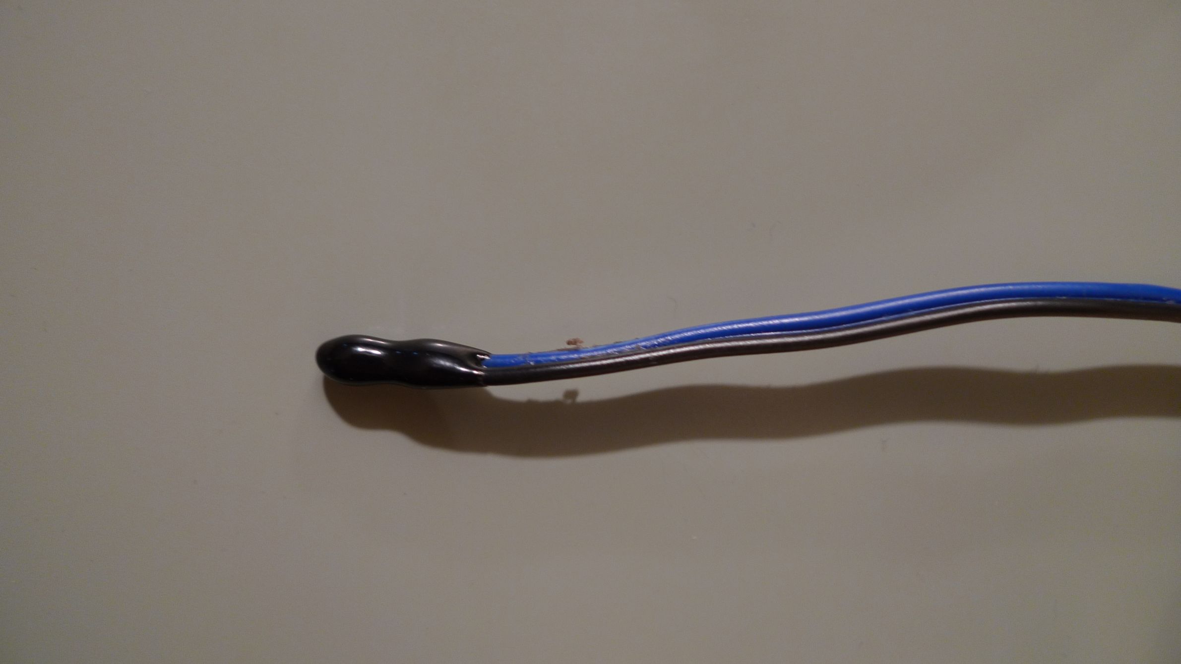

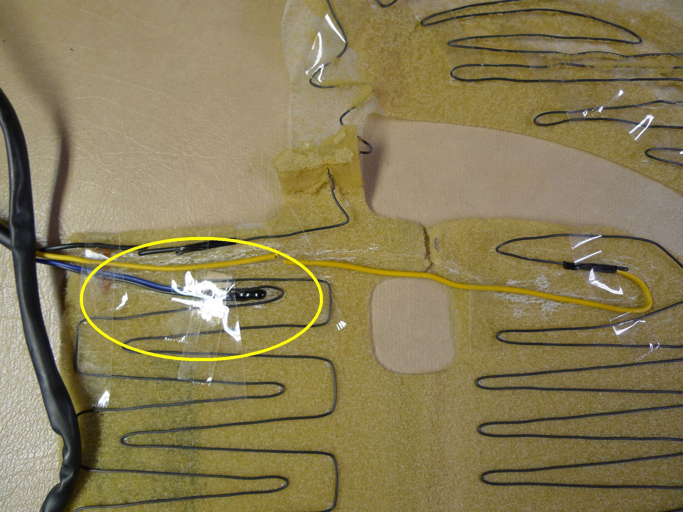

Ob es mit einem entsprechenden Schalter/Regler getan ist, bezweifle ich. Es kommt darauf an wie der Sitz ausgerüstet ist. Ich weiß nicht ob Saab alle Sitze gleich ausgestattet hat. Auf jeden Fall funktioniert der Regler nur, wenn im Sitz in der Heizmatte ein NTC-Fühler verbaut ist. Wie gesagt, ob alle Sitze das schon drin haben, bezweifle ich. Ich meine mich zu erinnern, dass die bei mir vor dem Umbau nicht drin waren.
NTC-Fühler:
NTC-Fhler01.thumb.jpg.1bc8d25149795b970a23f29c1b0fa045.jpg NTC-Fhler02.thumb.jpg.8c6720256941296af35792b8fdb51670.jpg

Nein, den Fühler gibts da nur, falls der Sitz auch vorher die externe Regelung hatte.
Und 900i dieser Modelljahre kenne ich nur mit der automatischen Heizung.
