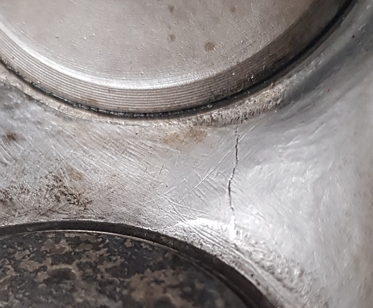

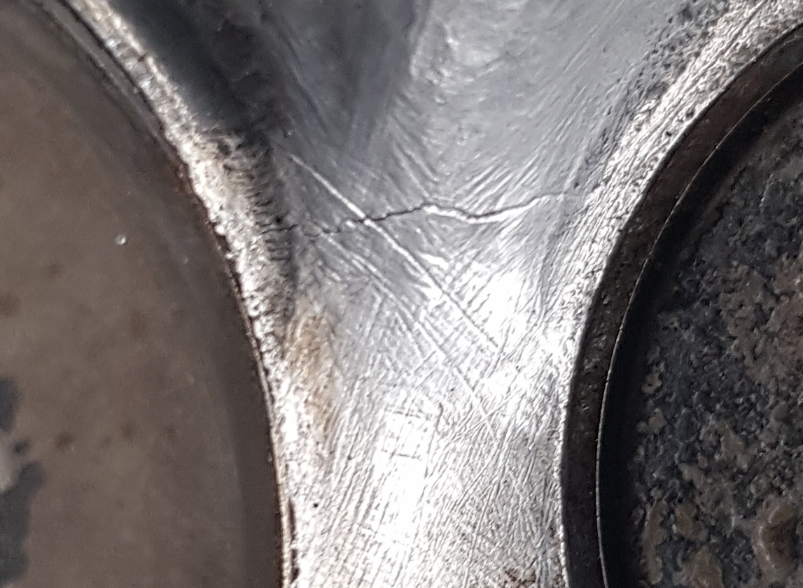

Servus,
habe meinen Zylinderkopf runtergenommen, da ich erhöhten Ölverbrauch habe und die Kolbenringe neu machen wollte. Ventilschaftdichtungen habe ich ambulant schon vor 2 Jahren gemacht, das hat aber kaum was bewirkt.
Nun zum Problem: Mache den Kopf gerade schön sauber...und was sehe ich auf einmal?! Ich glaube einen Riss zu erkennen. Hab gelesen, dass hier einige schon Risse im 2,3er Kopf hatten, ich bislang aber noch nie.
Nun die Frage: Ist das die Stelle für einen Riss, und sieht der bei den Köpfen so aus?
Klar ist das ein Riss.
Mit zuviel Wärme nichts Ungewöhnliches, auch beim B234-Kopf.
Mist, das hab ich mir schon fast gedacht. Da steckt so viel Arbeit in den Kanälen....
Mal sehen ob ich noch einen besseren Kopf auf Lager habe.
Hat hier sowas schonmal jemand instandsetzen lassen?
Hält das?
Schliesse mich Klaus an
Frage an Klaus: Ist das schweißbar, damit die Kanalarbeit nich für die Katz war? Oder ist der Aufwand dann, mit Verschleifen und neuen Sitzringen etc., dann zu groß ?
Damit habe ich keine praktische Erfahrung.
Schweiss-und reparierbar ist das schon, aber solange es intakten Ersatz gibt wäre mir der Aufwand und das Risiko weiterer Rissbildung zu gross.
Eben. Durch das Schweißen bekommst du eine Gefügeveränderung und eine neue Sollbruchstelle.
Servus,
So isses.
Der 2,3er turbo ZK hat die Tendent Risse zu machen. Gebrauchte haben da natürlich auch den Gefahrenpunkt. Und das sieht man oft erst nach dem Reinigen...
Klar ist ein intaktes Exemplar wohl die einfachste Lösung. Aber Risse zu schweißen wird ja schon seit vielen Jahren erfolgreich und dauerhaft gemacht. Sollte halt eine Firma sein, die damit viel Erfahrung hat. Dann hätte ich da keine großen Bedenken. Muß man halt abwägen und die Kosten vergleichen.

Ich Frage Mal lapidar, welches Problem macht der Riss?
Risse bei 4Ventilern ist zwischen den Ventilen nichts neues und sehr oft unbedenklich, sehr oft.
Zu Keinem.
Du musst nur regelmässig Wasser nachfüllen.
News: Der Kopf ist zerlegt, gereinigt und beim Motorenbauer meines Vertrauens. Instandsetzung ist kein Problem, kostet übern Daumen inkl. neuer Sitzringe (die wegen des Schweißens neu müssen) um die 150€ + der Arbeiten die eh dran zu verrichten wären. Das lasse ich natürlich machen, damit ich meine B234 Kopf-Reserven nicht angreifen muss.
Olds: Der Motor hat kein Wasser verbraucht und ich habe auch keinen erhöhten Systemdruck bemerkt.
Oft so, wenn der Riss noch nicht zu massiv, oder an der falschen Stelle ist....
Hatte auch mal einen 234 turbo, bei dem ich nach Demontage des ZK so einen Riss gefunden habe. Der Motor hatte keine Auffälligkeiten gezeigt (Wasser/Ölverbrauch oder Leistungsverlust etc..)
Würde mich auch schwer wundern, wenn Saab Kühlkanäle zwischen Ventile eines Zylinders gelegt hätte.
So ein Riss darf schon geschehen, ist im Maße auch egal.
Also: Kopf ist noch beim Motorenbauer. Die Risse sind tiefer als erwartet aber machbar. Es wird der finanzielle Aufwand geprüft, damit ich schauen kann ob das noch wirtschaftlich ist. Schweißen (wirs Laserstrahl-Geschweißt) ist nicht billig.
Wurde geröntgt?
Nein, nur aufgefräst
