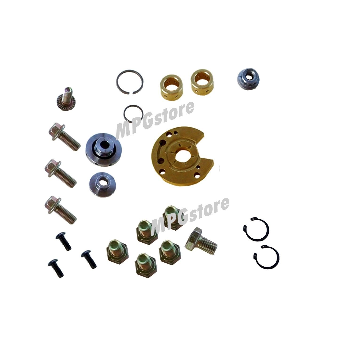

Bei der Suche nach einem einem ölgekühlten Turbolader oder einer Rumpfgruppe bin ich auf diesen Überholsatz gestoßen: https://www.ebay.de/itm/380396044726
Hintergrund: Ich muss einen Lader tauschen (TBO 339 oder TBO 337) und würde am liebsten nur die Rumpfgruppe wechseln. Doch die scheint es nirgends mehr zu geben. Ein Umbau auf wassergekühlten Lader kommt nicht in Frage, versucht erst gar nicht, mich da zu überreden!

So, der Überholsatz ist da. Sieht sehr gut aus.
Offensichtlich gibt es verschiedene Gewinde für die Befestigung des Verdichterrades: metrisch und zöllig, Linksgewinde und Rechtsgewinde.

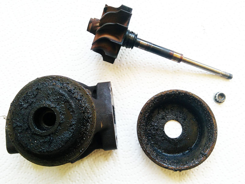

Zuerst habe ich die Wastegatedose und das Aluguss-Luftgehäuse gelöst. Das ist kein Problem.

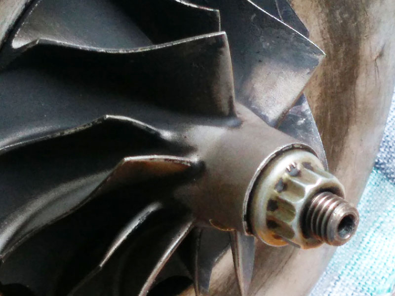

Mein Turbolader hat normales Rechtsgewinde. Die Mutter ist eine Vielzahnmutter mit 3/8 Zoll Verzahnung, für die ich einen passenden Steckschlüssel besorgen musste. (Gibts z.B. mit 1/2 Zoll Antrieb von KS-Tools).

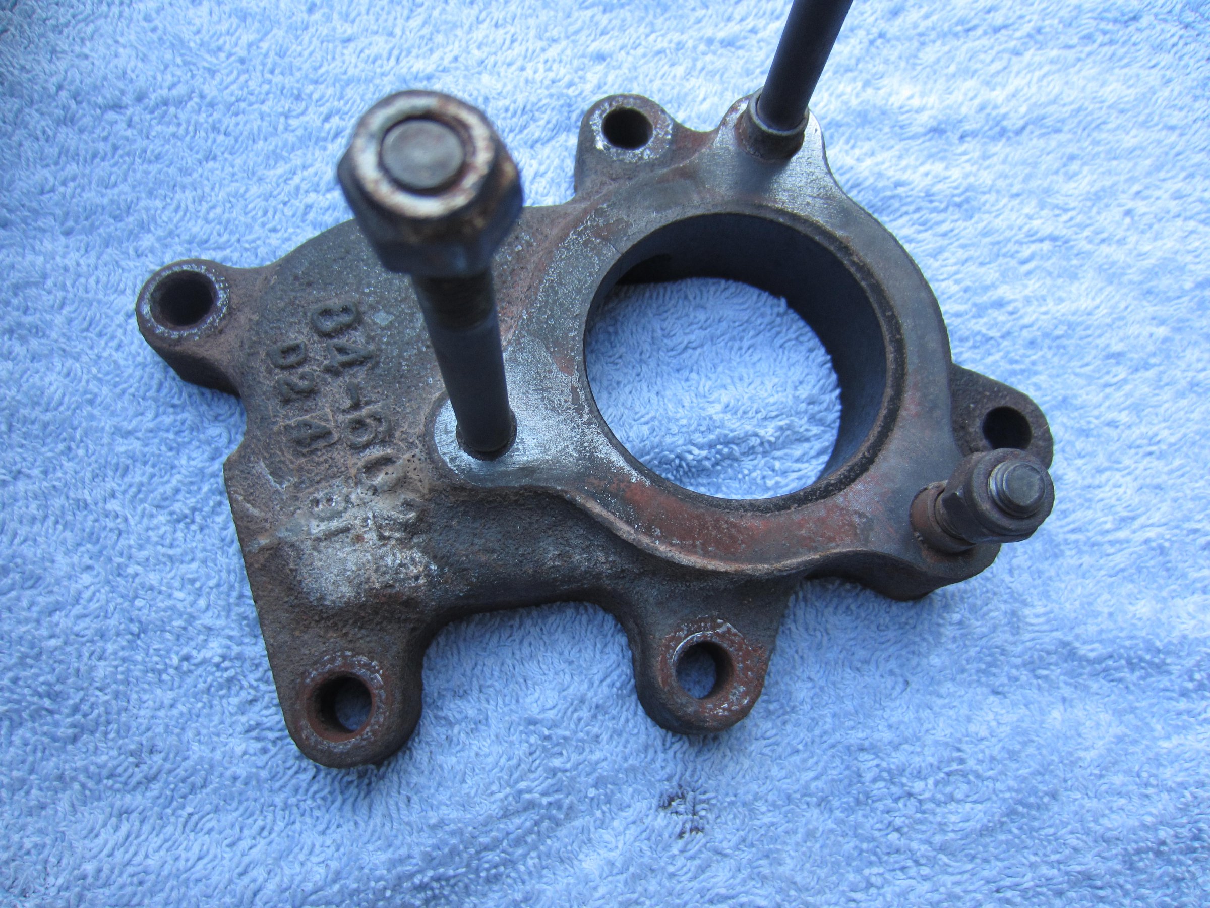

Die Hauptschwierigkeit ist, das Abgasgehäuse zu lösen.
Die mit Blechen gesicherten Schrauben (13er Schlüsselweite) sitzen meistens sehr fest. Zwei davon lassen sich nur mit Maulschlüsseln packen! Bei einer musste ich den Kopf abdremeln und das verbleibende Gewindestück aus dem Abgasgehäuse vorsichtig ausbohren.
Dann habe ich die Stellung des Verdichterrades genau markiert, damit es bei der späteren Montage keine Unwucht gibt. Da keine beweglichen Teile ausgewechselt werden, sollte das unproblematisch sein.
Die Welle lässt sich danach zusammen mit dem Abgasrad herausziehen.
Schon jetzt ist zu erkennen, dass sich im Bereich hinter dem Abgasrad viel Ölkohle angesammelt hat und dieser Bereich sehr nass ist. Deshalb hat er aus dem Auspuff gequalmt.
Also heute Abend reinigen, dann gehts weiter.

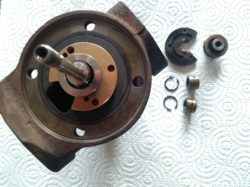

Ich musste heute Nachmittag noch eine J0 Sicherungsringzange besorgen, um die alten Gleitlager herausnehmen zu können.
Die Lager sitzen nicht fest im Gehäuse, werden von Sicherungsringen gehalten und passen perfekt.
Rechts daneben die alten Teile, verschlissen nach Milliarden von Umdrehungen.
Wie immer geht die meiste Zeit mit Reinigung drauf. Der Rest ist wirklich selbsterklärend, wenn man auf die Position der alten Teile achtet. Nun lässt sich die Welle leicht und mit kaum fühlbarem Spiel drehen. Die Vielzahnmutter wird mit ca. 10 Newtonmeter angezogen.

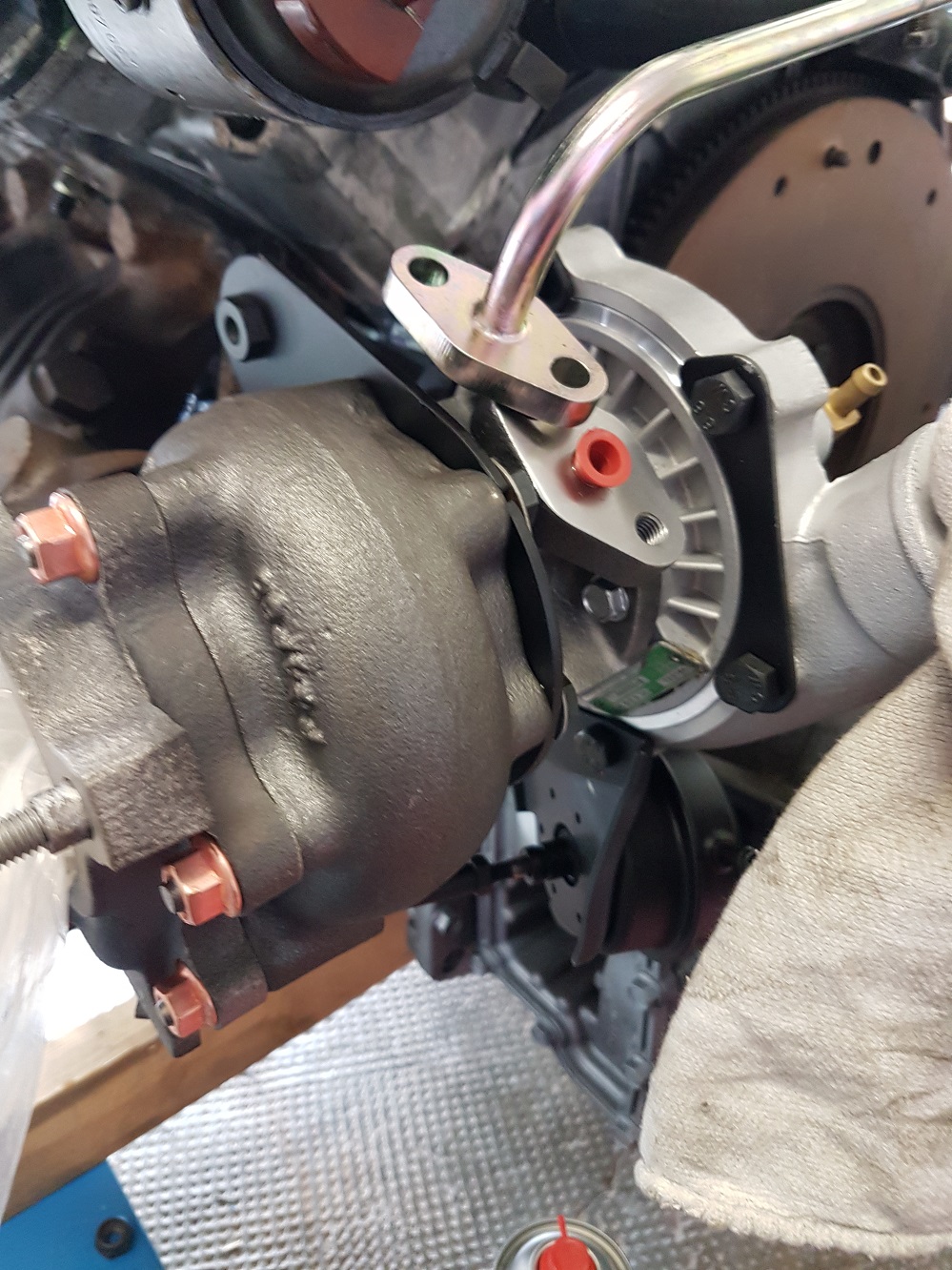

Morgen wird der Rest zusammengebaut und dann baue ich ihn ein.
Eigentlich insgesamt eine wirklich angenehme Aktion - sieht man von der festsitzenden Schraube am Abgasgehäuse ab.

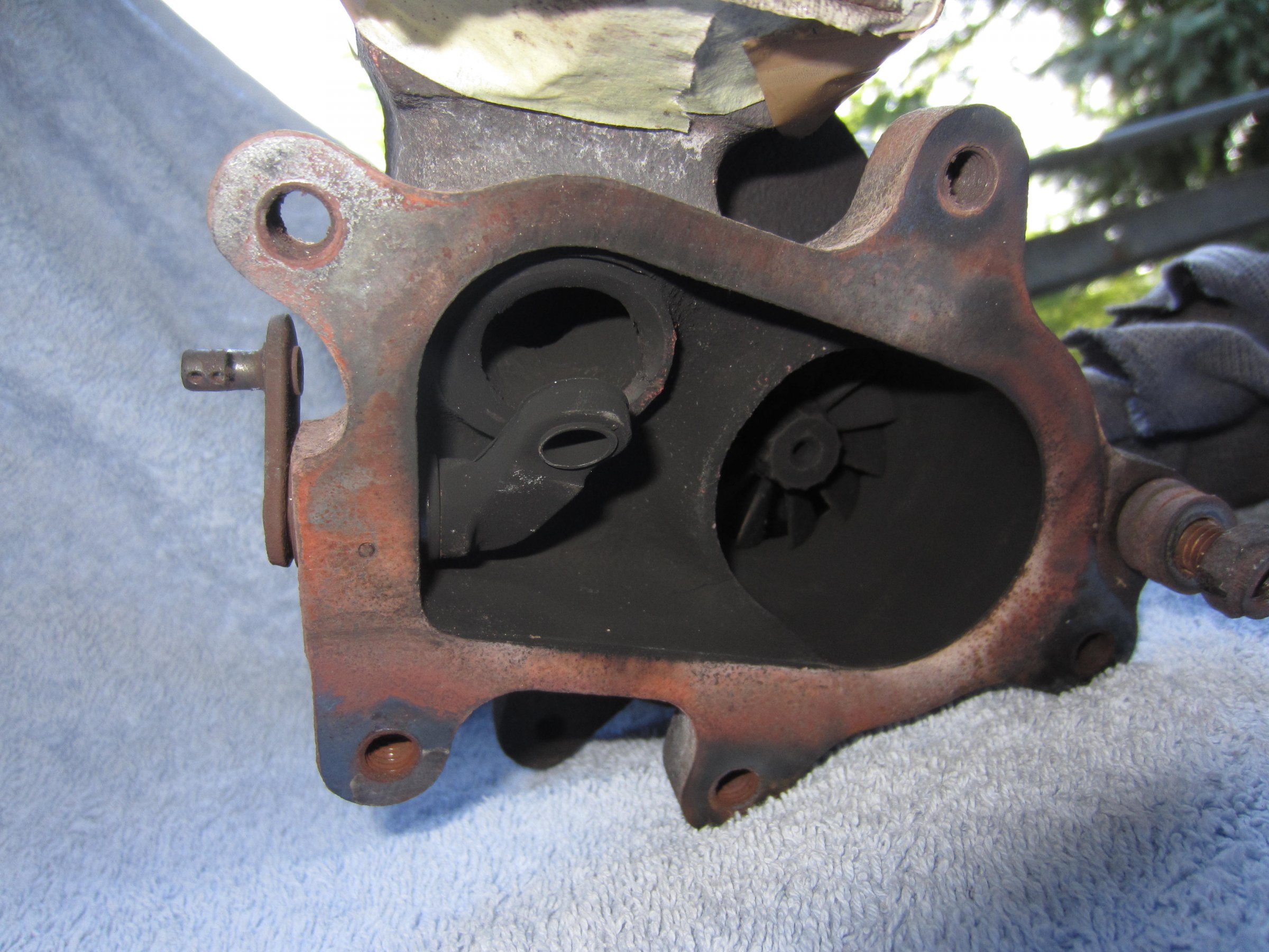

Hab jetzt Bilder vom Turbolader ohne Klappe (Modell Mitsubishi TE05-12B)
Die Klappe befindet sich nicht im Deckel, sondern im Gehäuse selbst.

Ich bräuchte mal euren Rat, ich habe zwei Probleme beim zerlegen meines Laders und zwar: ich bekomme das Abgasgehäuse nicht ab ich habe alle mir ersichtlichen Schrauben zwischen Rumpfgruppe und Abgasgehäuse entfernt aber das Ding sitz fest habe es auch schon mit Rostlöser eingesetzt und mit dem Kunststoffhammer draufgeklopft half aber nix. Was ich auch noch nicht verstehe ist wie ihr die Vielzahnmutter des Verdichterrades gelöst habt da es ja keine Möglichkeit gibt die Welle zu fixieren/am durchdrehen zu hindern oder übersehe ich hier was :confused:
