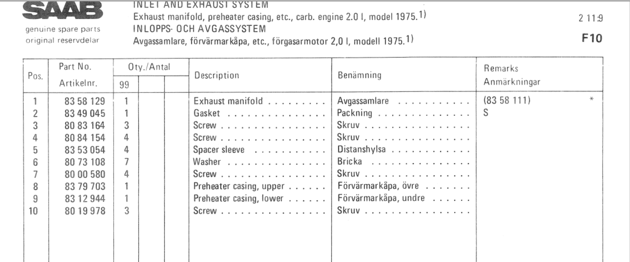

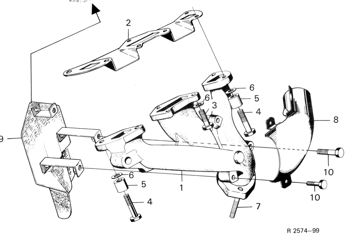

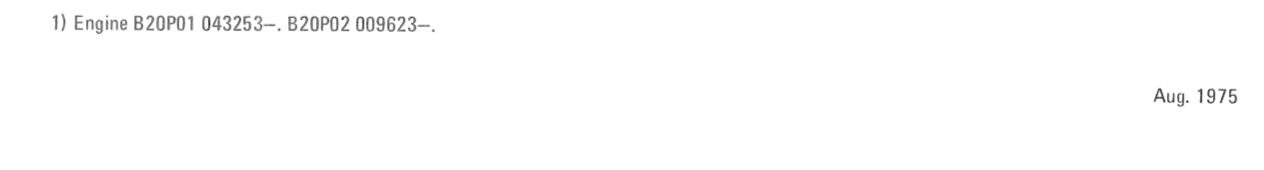

Schlechte Nachrichten: Ich habe jetzt in drei verschiedenen Ersatzteillisten nachgeschaut. Aber keine gibt auch nur eine der beiden Nummer her.
Was ich gefunden hätte, wäre eine 83 58 111 mit dem Vermerk S ( also ich nehme mal an Schweden ) .
83 58 12 finde ich überhaupt nicht... Das Ähnlichste wäre 83 58 129 mit dem Vermerk 1974 - 1975
In einer der Listen gibt es einen Verweis von der Nummer 83 58 129 auf die 83 58 111. Aber ob das weiterhilft?
Auf jeden Fall sind in meinen Listen ( original Saab von 1975 und eine jüngeren Datums ) die Nummern immer 7-stellig...

ZahlenLOTTO......
Die letzte Ziffer kann man m.E. vernachlässigen - Ohne Flinte ( Gewähr )
Pos 1 erscheint austauschbar.
