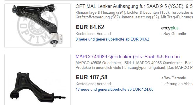

es ist schon krass. Da werden bei EBay Saab Querlenker angeboten.
Der eine 84€ und der andere 187. Beim teuren sind dann noch nicht mal die Buchsen dabei, welche auch noch mal um die 100 € kosten würden.
Ist doch klar, wozu der Kunde greift...
Würde ich wahrscheinlich auch so machen.

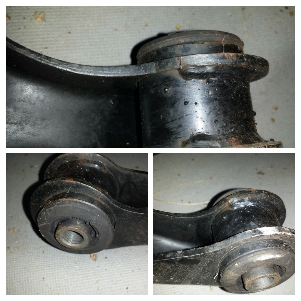

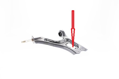

Hier nun endlich mal die Bilder von meinem angerissenen Querlenker, welcher auch von Sk.... war.
Ganz klar, billig Dinger. Nimm nur originale und bereite sie wieder auf

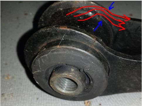

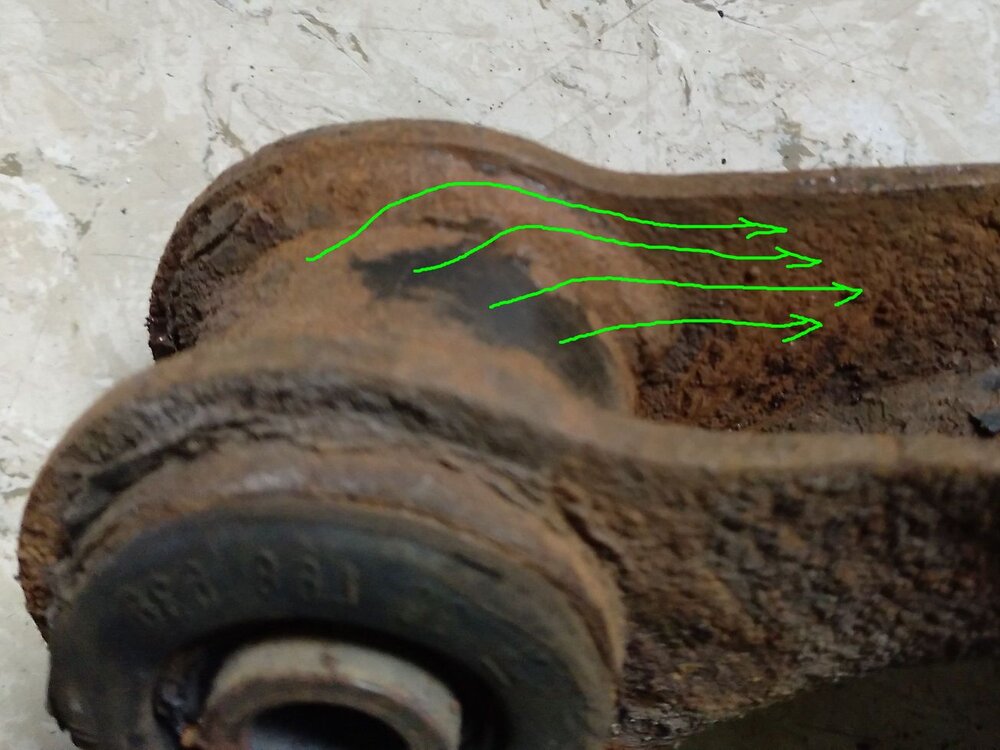

So, war mal im Lager und hab ein Bild von dem rostigen originalen gemacht. Man sieht schön den Unterschied an der Verschweißung. Hier, um zu Vergleichen, welchen Weg die Krafteinleitung bei den gebrochenen nehmen muss, hab ich das mal in das Bild von oben von [mention=4162]storchhund[/mention] rot eingemalt. Und wie bei den originalen in grün in meinen. Bei den gebrochenen muss auf der einen Seite nur der schmale, blau gekennzeichnete Bereich die Kraft übertragen. Das reicht offensichtlich bei der hier gegebenen dynamischen Belastung nicht so recht.
QuerlenkeroriginalSchweinaht(quergespiegeltmitKraftpfeilen).thumb.jpg.94bbad2bc1529288f13c94f25f478d5d.jpg QuerlenkerSkandixmitmangelhafterSchweiung(bystorchhundmitKraftpfeilen).jpg.1b74dc0a5bb63f7ac7765e4cc3381fa7.jpg
CU
Flemming
PS: Ja, mein Bild ist gespiegelt damit es gleich aussieht.
[ATTACH=full]155681[/ATTACH]
gut wenn man selbst schweißen kann! die Festigkeit der Konstruktion kann man errechnen. Der Stahl ist sicher die w+w-Zugfestigkeit (37kp/mm²).
Die Naht endet wo das wenigste Material ist! :eek: asdf
sehr bitter - leider bereits bekanntes Problem. Musst Du hier mal suchen - wurde vor 1,2 Jahren bereits genau so hier portraitiert. Darf niemals nie passieren, leider sind das extrem minderwertige Querlenker, die reißen an den Schweißnähten.
Vielleicht für Vectra B produziert.
Der Saab-Lenker ist ja identisch, aber der Saab hat ca. 400kg höheres Leergewicht und auch minimum 100NM mehr Drehmoment.
Die Händler verkaufen die Dinger dann für beide Autos.
Nun, ich behaupte jetzt mal, dass ich Schweißen kann. Jedoch müsste man wissen um welche Stahlsorte es sich genau handelt, weil so ein "Schweinestahl" wie S235 kann man problemlos schweißen. Bei Feinkornstählen (z.B.) muss man genau auf die Temperatur achten usw.
Wenn mir jemand GENAU sagt um welchen Stahl es sich handelt, so könnte man das durchaus wagen. Nur sind ja auch die Gummis zu entfernen und man verliert jegliche "Garantie" weil man an einem Neuteil arbeitet. :eek: Suboptimal. :biggrin:
Auf der anderen Seite sind SOLCHE Querlenker einfach Murks und haben mM im Auto nichts zu suchen! :mad:
