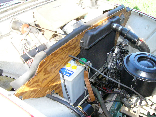

Auch ich habe meinen 93B gerade in den Winterschlaf geschickt. Für die Batterie habe ich einen "Abschalter" eingebaut, gibt es im Internet und auf Teilemärkten für 6-9 EUR. Es ist das grüne Rädchen an der Batterie auf dem Foto. Auf die Weise hält bei mir die Batterie die Spannung bis zum Frühjahr, das Auto sprang bisher immer gut an. Ein Ladegerät o.ä. geht nicht, weil das Auto in einer Tiefgarage steht.[ATTACH]58886.vB[/ATTACH]

Hallo DanSaab!
Ich dachte, die Batterie sollte man besonders wegen der Kälte ausbauen?
Gruß, Martin
Ist in einer Garage sicherlich nicht nötig. Ich mache es jedenfalls bei keinem meiner Oldtimer, die im Winter nicht gefahren werden und in ungeheizten Garagen stehen. Bisher ohne negative Beobachtungen.
DanSaab
....wenn die batterie gut geladen ist , kann man sie auch bei kälte drinnlassen, nur minuspol abschrauben......
