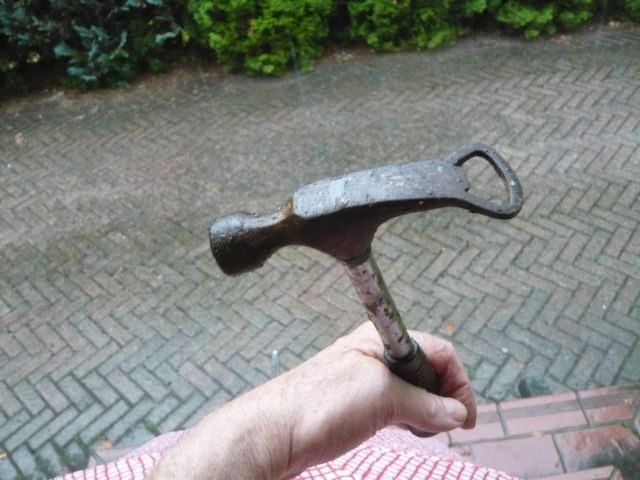

Juni 12, 20187 j Autor Alles in Butter. Hat prima geklappt. Mit Ballistol und Wiko Rostlöser eingesprüht, und bald ließ sich der Ring lösen. Mit einem Spezialhämmerchen vorsichtig die Kugeln gelöst und die Führungen gängig gemacht. Dann alles gut eingefettet. Jetzt kann ich nur hoffen, dass auch die Elektrik überlebt hat. In meinen Unterlagen fand ich ein Dokument des Vorbesitzers über die AHK. Gut, dass der Haken nicht drin saß. Dann hätte ich vermutlich ein echtes Problem gehabt. Ist ja schon eine komplizierte Konstruktion. Ein massiver Stift mit Sicherungsring am Ende quer durch Rohr und Haken hätte es auch getan. Die Befestigung nahm ich mit einem Hebel mit Lederriemen vor, wie man ihn zum Lösen eines Ölfilters benützt. Herzlichen Dank nochmal an alle Foristen, die mich berieten. Danke auch an StRudel für das Angebot mit dem Schlüssel. Bearbeitet Juni 12, 20187 j von Troll von Hättan
