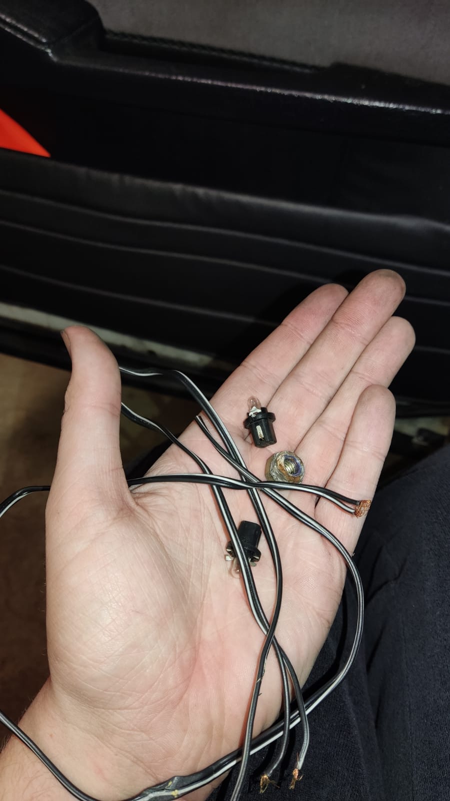

Das ist alles rausgefallen
Die Birnchen sind sicherlich vom Tacho oder ähnlich. Diese Mutter ist ebenfalls unterm Lenkrad rausgefallen. :ahhhhh:
Schwarz-Weiße Kabel? Unklar. Die kamen mittig auf der Höhe rausgefallen wo die Mittelkonsole wäre.
Bis auf eine geflickte Stelle nahe des Motorsteuergerätes die schon wieder schlecht ausschaut sieht innen was die Kabel angeht auf den ersten Eindruck alles ganz "okay" aus.
Sieht aus wie ein Kabel für Lautsprecher.

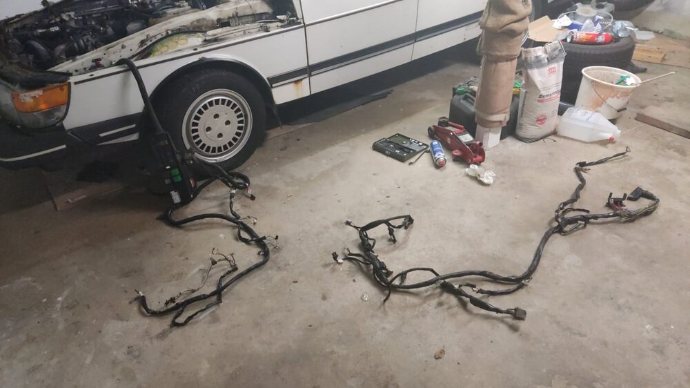

Ein kurzes 900-Update an dieser Stelle.
Freitag Abend mit dem Ausbau der Kabelbäume begonnen.
Viele Steckverbindungen waren aus der Kategorie "anstrengend" weil viel auch in den Steckern rumoxidiert ist und unlösbare Endverbindungen eingegangen ist.
Viel beschriftet, Bilder und Videos von Kabelverläufen gemacht.
Poröse Isolierungen gibt es Einige.
Das Bild hier ist exemplarisch.
Die Gallerie des Grauens kommt dann wenn der Kabelbaum ganz raus ist.
Im hinteren Beifahrerfußraum gab es schon einen Kabelbrand.
Ich glaube ich lehne mich nicht zu weit aus dem Fenster, dass das Auto mit sehr guter Chance zu dem Zeitpunkt wo das passiert ist hätte abbrennen können.

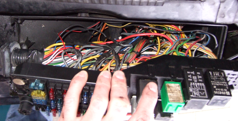

Ja, Arbeiten am Sicherungskasten sind für mich auch immer ein Graus - den Bogen, wie man das am besten macht, hab ich noch nicht raus. Sonst hätte ich mich vielleicht auch schon mal darangemacht, die nachgerüstete WFS zurückzurüsten.
Das ist eine recht überschaubare Angelegenheit:
Die beiden Schrauben des Sicherungskasten-Einsatzes rausdrehen, Einsatz herausziehen und zur Seite kippen. Dann hast Du gute Sicht und Zugriff auf die -für die WFS geänderte- Verkabelung.
Hm, gute Sicht und Zugriff stelle ich mir irgendwie anders vor... :redface:
Das täuscht, ist ja alles farbcodiert...
[ATTACH=full]206395[/ATTACH]
Immerhin sieht man auf diesem Bild Bereiche mit Isolier-/Textilband , welches da nicht hingehört.
Ja, genau da wollte ich ran... Aber für systematisches Arbeiten war mir das alles zu wuselig, so blieb es bei einer Sichtkontrolle - erstmal...
Mit Schaltplan ist das doch alles pillepalle. Und so gut kommt man selten dran. :smile:
