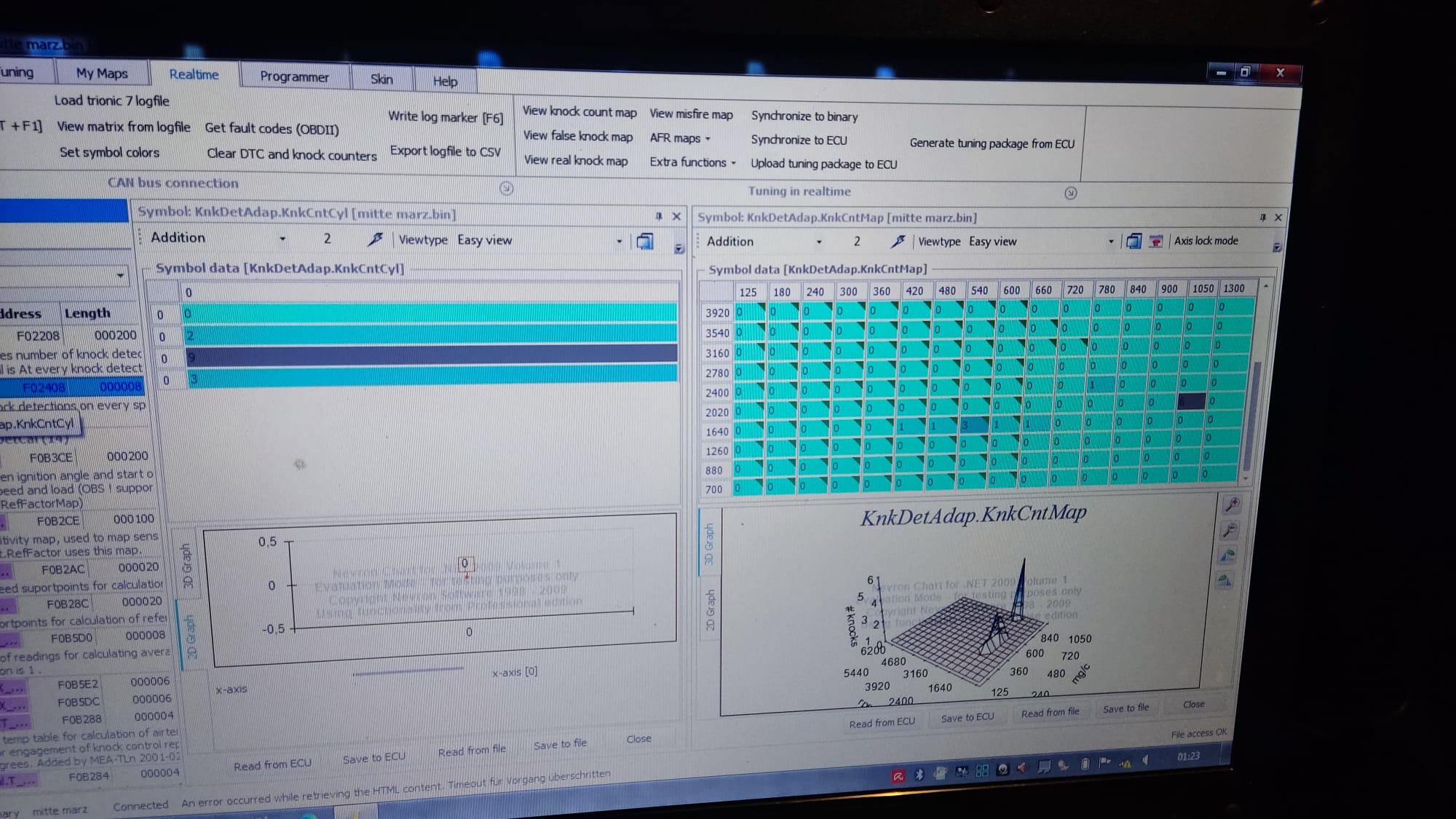

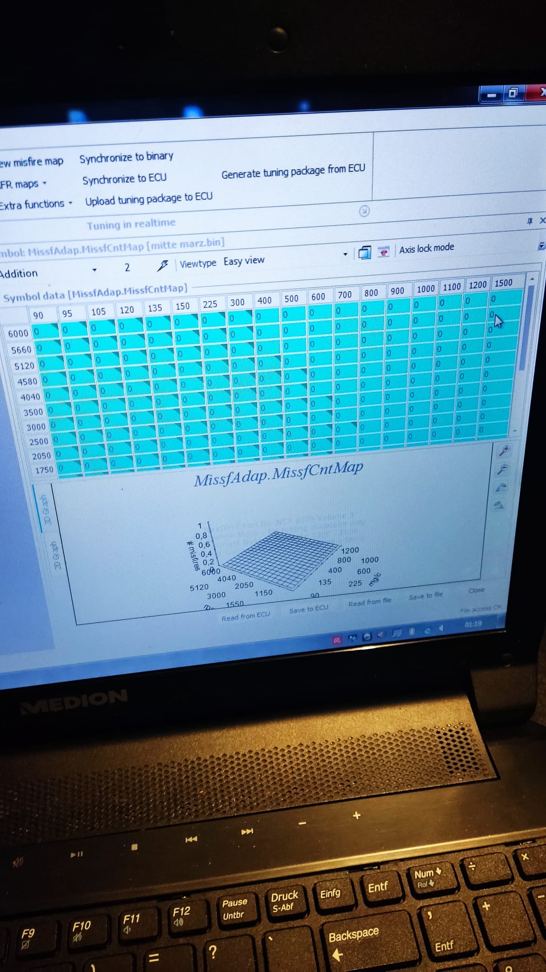

Ich bin jetzt auch nochmal eine längere Runde gefahren. Und nochmal Knock-Counter und Fehlzündungen ausgelesen.
Das kann man mit der TrionicSuite ja ganz detailliert genau nach Luftmasse und Drehzahl. In den Bereichen wo die Probleme sind ist wirklich überhaupt nichts.

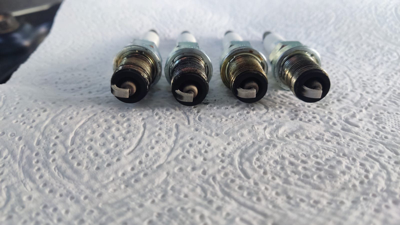

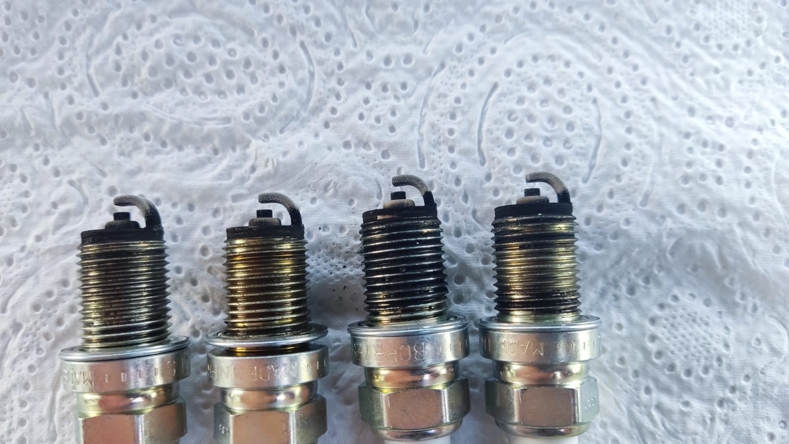

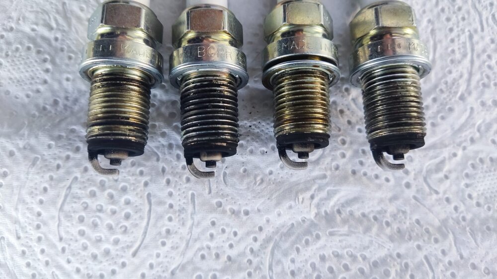

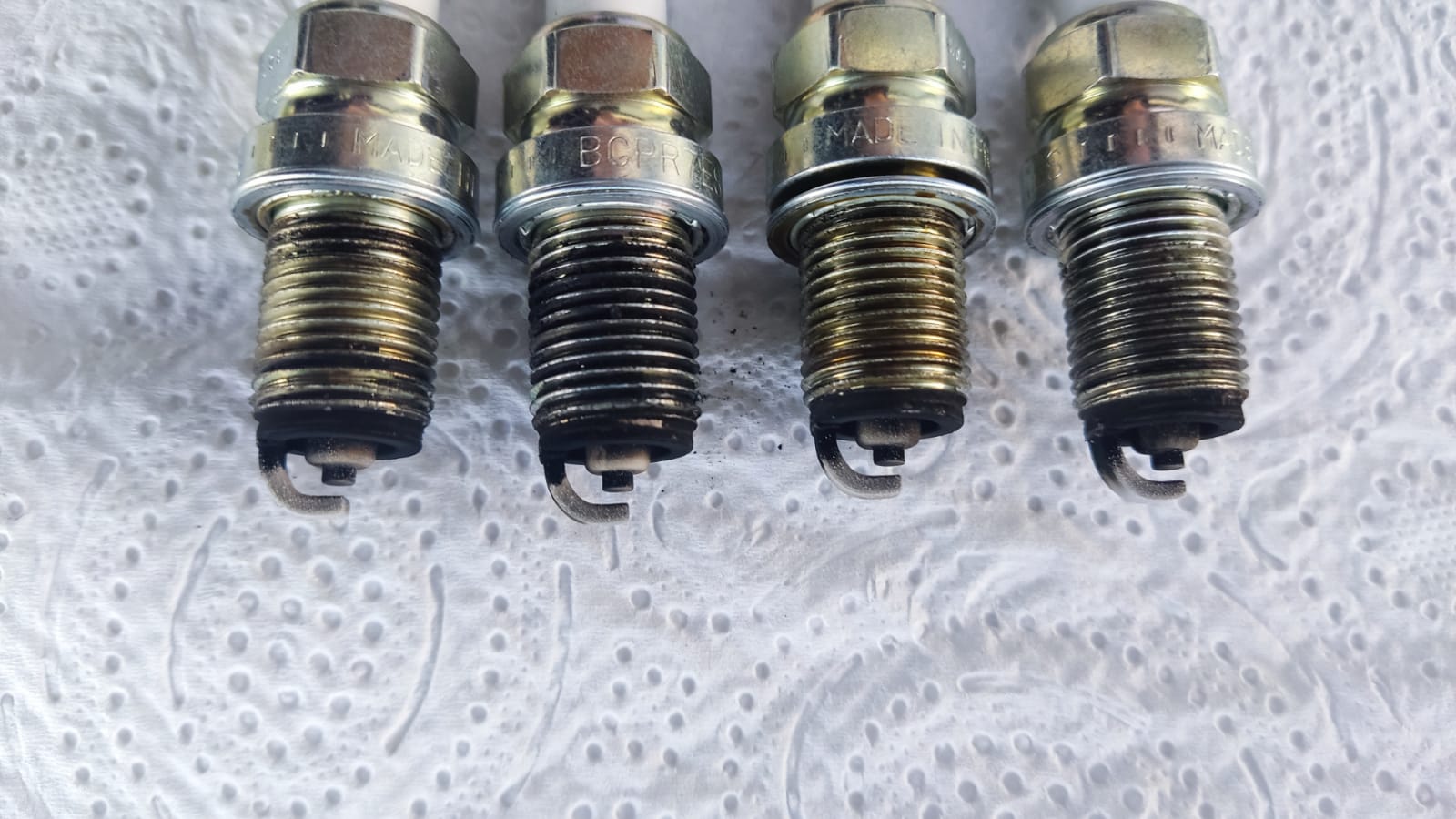

Ich habe heute die Kerzen getauscht. Hatte glaube ich auf der letzten Seite 1.000km geschrieben. Waren 6.000km, hatte ich vor dem Frankreichurlaub schon getauscht.
Sehen für mich aber alle gleichmäßig aus und auch okay. Man sieht halt, dass der Motor etwas Öl braucht
Mein innerer Monk weigert sich die nagelneue SEM aus dem Karton zu ziehen. Aber das werde ich gleich doch noch tun.

Wenn das Problem Kraftstoffbedingt wäre würde ich aber irgendwie erwarten das sehen zu können.
Es müsste entweder Klopfen geben, es müsste Fehlzündungen geben, es müsste der Zündwinkel verstellt werden.
Nichts davon ist jedoch der Fall. Es klopft nicht, es hat keine Fehlzündungen und der Zündwinkel ist auch konstant da wo er sein soll unter Last.
misfires.thumb.jpeg.cf2920618e9d691710bff5fb56dba602.jpeg knocks.thumb.jpeg.a56b592da5514cf3e47f4262e95a096e.jpeg
Ich habe bisher 1x Sprit getankt der schlecht gewesen sein muss, da hatte ich locker 1.000 Knocks (Klopfen) auf 500-600 Kilometer obwohl ich 98% der Zeit mit 120 Tempomat über die Autobahn bin.
Das war glaube ich sogar Super Plus gewesen.
