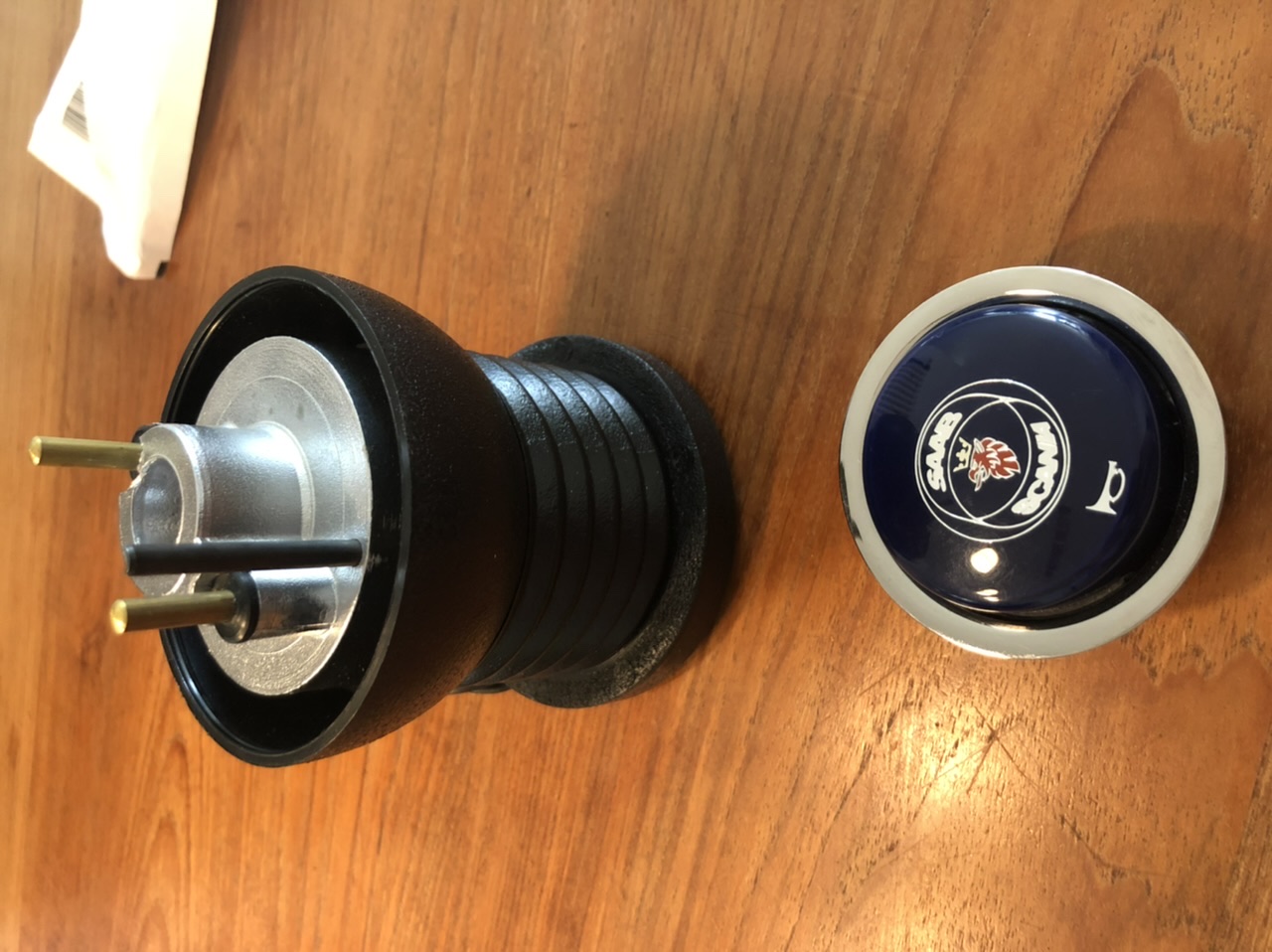

Hi L 2304 steht drauf.
Dann ist das ja schon mal geklärt. Was machen die beiden Stifte?
Ist in dem gezeigten Fall zwar keine Momo Nabe aber vom Prinzip zeigt es den Blech- und den Messingstift.
Was die beiden inneren Stifte in der Nabe machen weiß ich nicht, der 900er hat nur 1 Stift, und der stellt den Blinkerhebel zurück.
Die inneren Messingstifte sind vermutlich federnd gelagert und stellen den Massekontakt zum Fahrzeug her.

Die von mir in #27 gezeigte Nabe (Luisi) ist totaler Murks und passt überhaupt nicht. Längst entsorgt, den Sch…ß! Die Aussage von robertS ist daher korrekt. Warum die zwei hatte, weiß ich auch nicht. Nix hat ansatzweise gepasst. Das Bild sollte lediglich die Stifte beispielhaft zeigen. Ein Bild meiner ex. Momo Nabe hatte ich nicht zur Hand. Daher das obige Bild.
Aber hier im nachfolgenden Link mit dem richtigen Bild. Diese hatte ich übergangsweise verbaut und passte auch auf Anhieb nicht drauf, da der Blechstift viel zu lang gewesen ist. Original und neu aus dem Karton entnommen. Also, musste der Stift gekürzt werden und dann passte sie bzw. ließ sich das Lenkrad samt Nabe komplett aufsetzen.
https://www.ebay.de/itm/164683777672?mkcid=16&mkevt=1&mkrid=707-127634-2357-0&ssspo=8ZPydcQZTVu&sssrc=2349624&ssuid=mVj-2vfUT8m&var=&widget_ver=artemis&media=COPY
Der Blechstift bei den aktuellen Momo 2304 Naben ist ein geschlitztes Röhrchen, welches sich durch zusammenpressen mit einer Zange in der Bohrung in der Nabe auf und ab bewegen lässt und somit anpassbar für die Blinkerrückstellung ist.

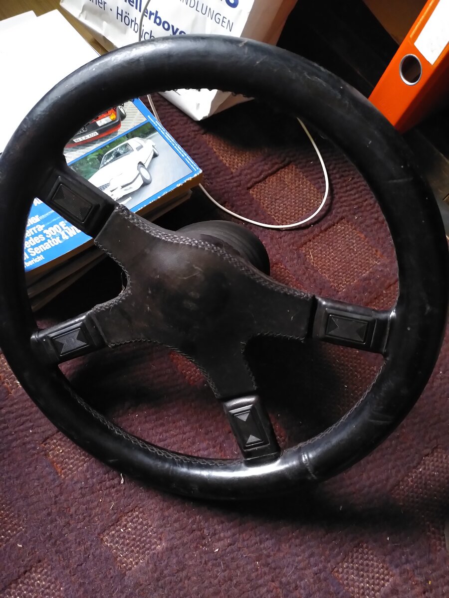

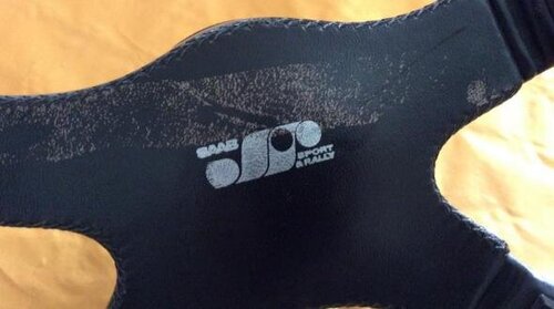

Das 4 Speichen hab ich auch noch liegen, leider ohne KBA nummer.
Am 20.9.2025 um 13:01, FVK hat gesagt:
s gab dieses Lenkrad doch auch mit 4 Hupenknöpfen und von Heuschmid als sport rally Version. Was das wohl Wert ist?
Also dieses 4 Speichen Lenkrad mit den 4 Drucktasten in Vollleder als Standardausführung habe ich noch liegen (auch ohne KBA-Nummer). Unterhalb der Prallfläche ist "Saab" ins Leder geprägt. Ich vermute, Heuschmid hat einfach das Lenkrad mit einem Sonderaufdruck versehen.
