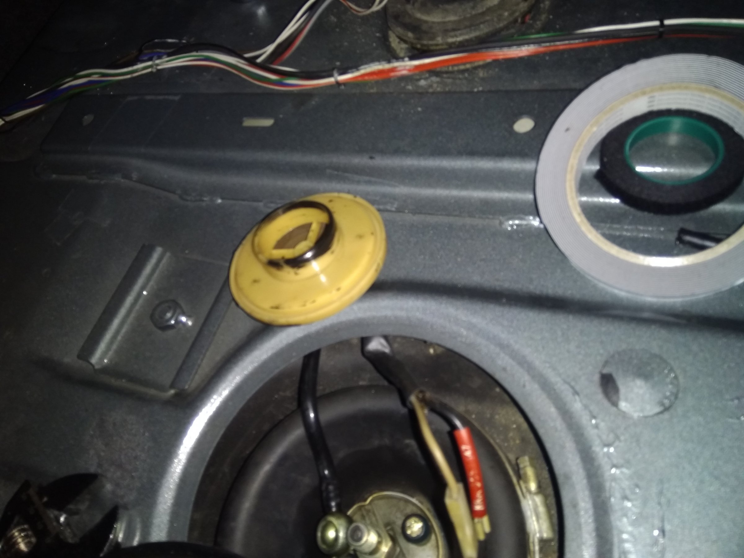

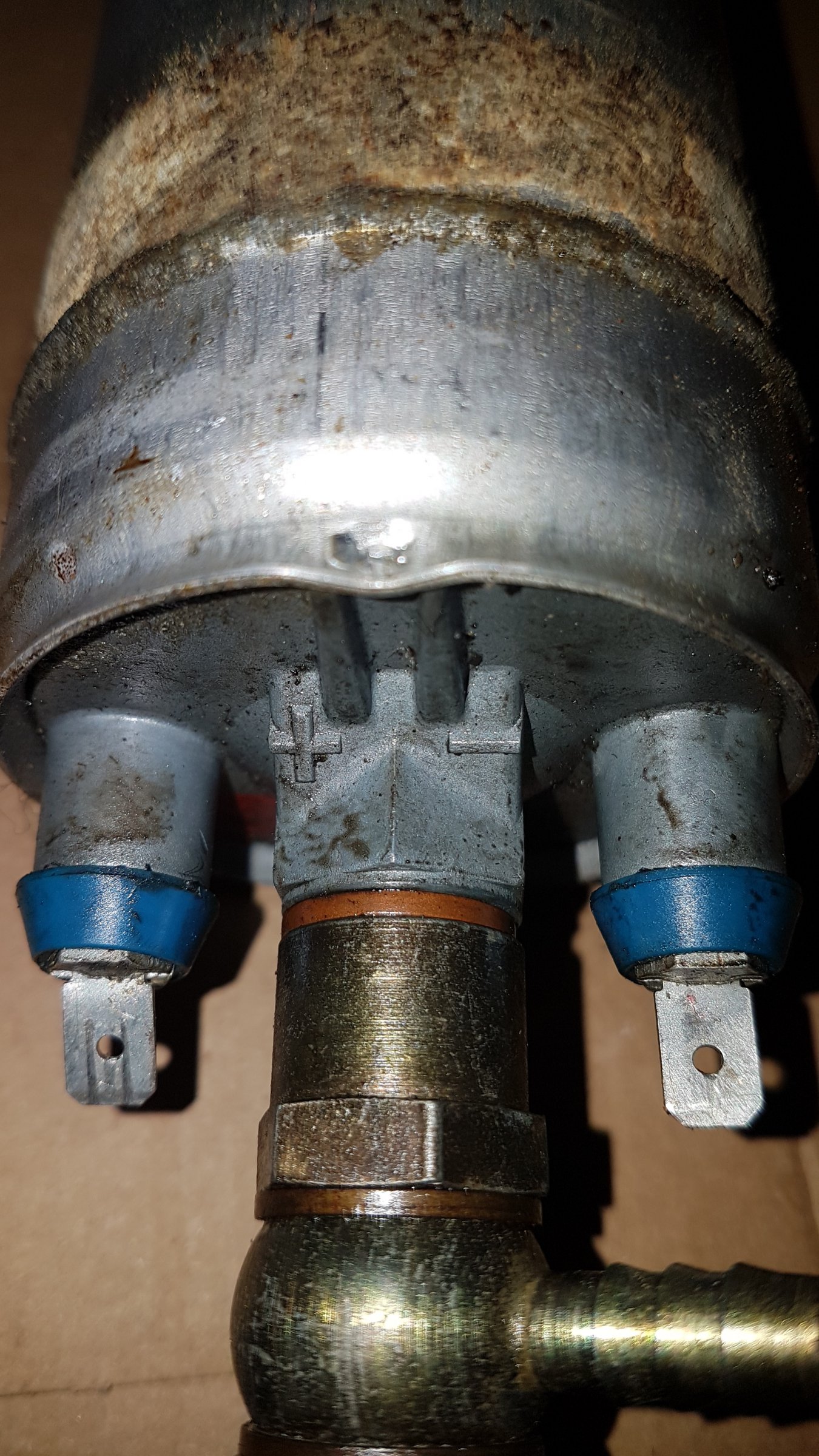

Da wir gerade beim Thema Pumpe sind....
Ich habe mir beim Ausbau leider nicht gemerkt welches Kabel der Pumpe an welchen Anschluss muss....
Anbei Mal ein Bild...
Wäre schön wenn mir das einer fix verraten könnte :hello:

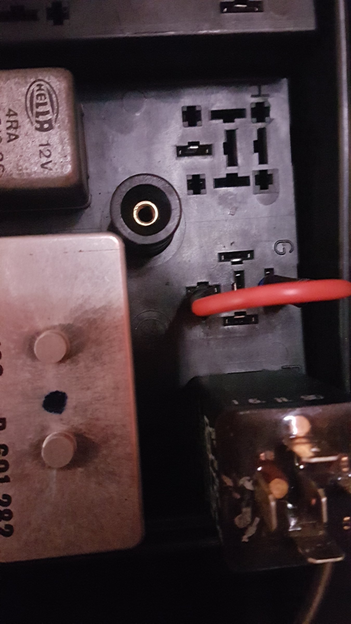

Der isolierte Kabelschuh an Plus, zum Testen Relais ziehen und Klemme 30 und 87 brücken. Den +Pol des Stromanschluss nach links in Fahrtrichtung ausrichten, den Saugsiebeinlass 45° schräg nach hinten rechts. Scheint auf dem Foto noch nicht ganz in korrekter Position. Zwischen Unterseite und Oberseite der Pumpe sollen es 236mm sein.

Wie schon per PN gesagt: Schwarz ist Masse
Ist an der pumpe auch schwarz und rot gekennzeichnet? Oder plus und minus?

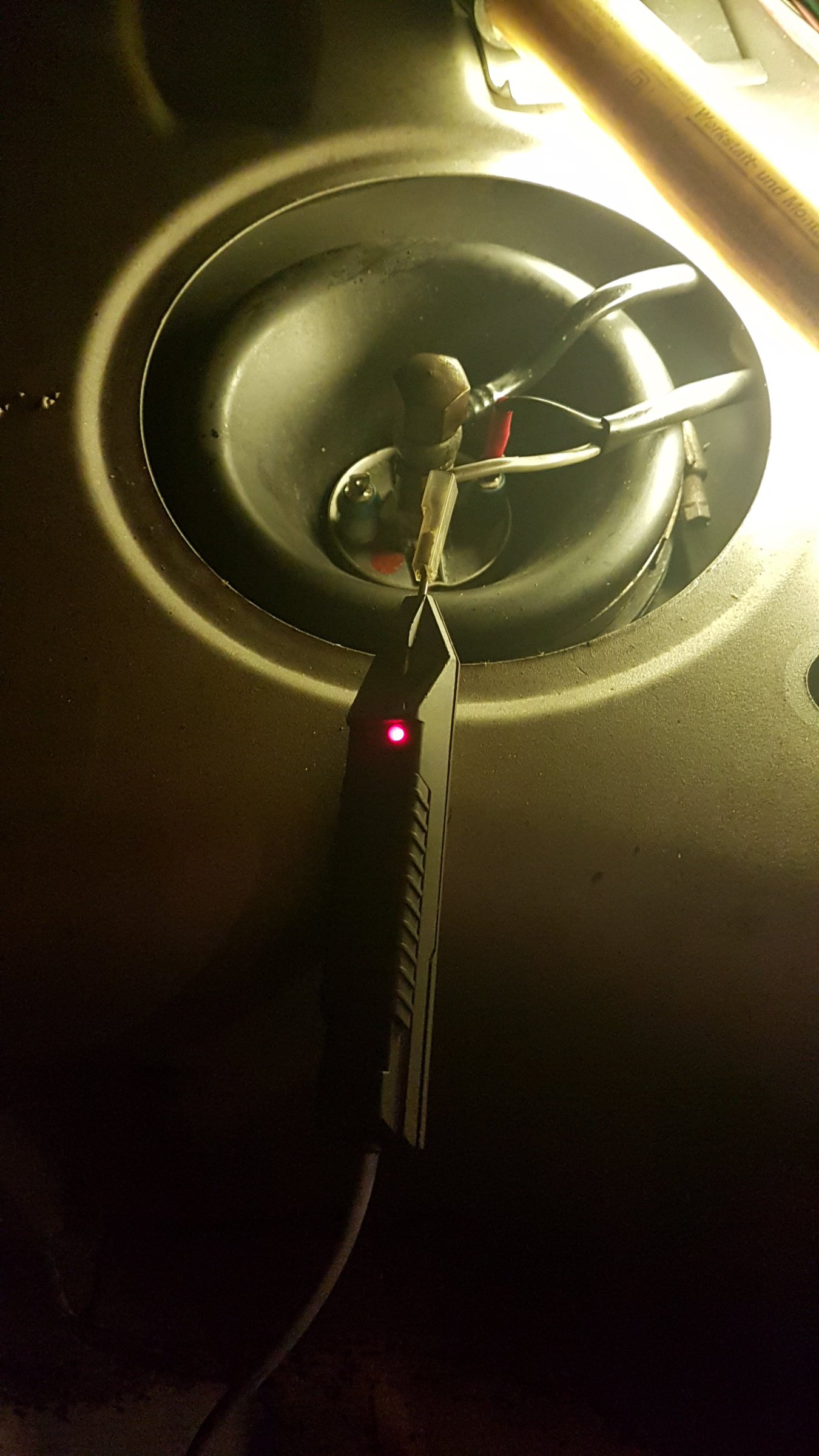

Deswegen mein Tipp, den Stromfluss zu prüfen:rolleyes:
Selbst bei Kabelfrickelei erkennt man so das stromführende Kabel. Die Mindestspannung soll 11,5V betragen.
Die Pumpe selbst ist mit +/- gekennzeichnet zusätzlich ein roter Punkt am +Pol
