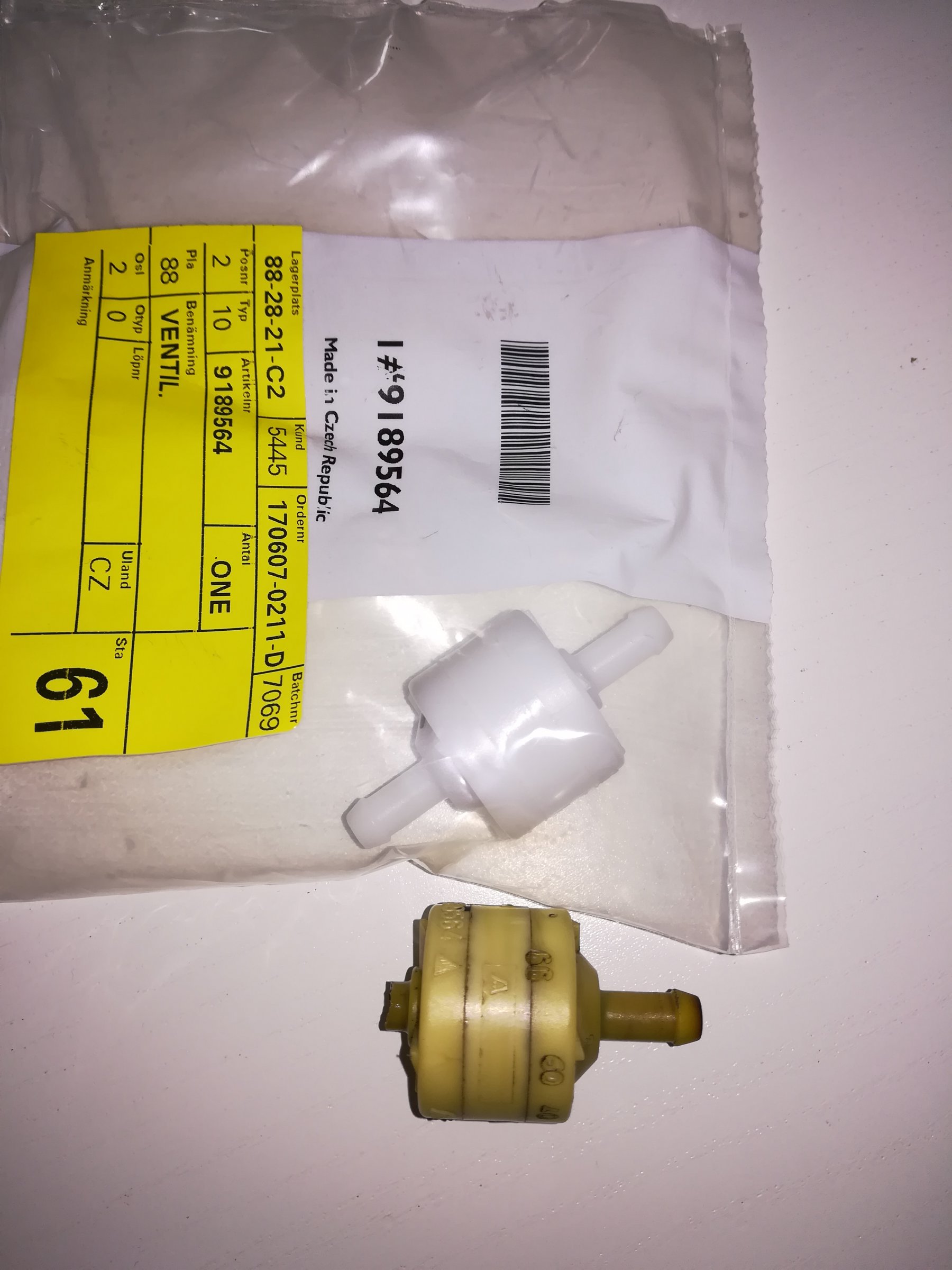

Ich habe mir jetzt vor ein paar Wochen einen 9-5 I Kombi mit dem 2,3t Motor gekauft, der vom Verkäufer als etwas defekt deklariert wurde. Es leuchtete die MKL, was aber mit einem neuen Turbolader-Bypassventil behoben werden konnte...
Noch eben Öl und Zündkerzen gewechselt, seitdem bin ich doch sehr zufrieden und erstaunt, dass das Auto soviel Komfort bietet:top:.
