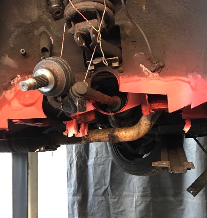

Ich kann leider mitreden .... rechts ..
Letztes Bild: Da würde ich die Antriebswelle eher am Achsschenkel lassen.
Zum einen ist es einfacher, innen die Schelle zu lösen und den Gummibalg vom Topf zu ziehen (dann kann auch gleich mal frisches Fett rein), als die Achsmutter zu lösen und die Achse zu ziehen, und zum anderen ist das Teil dann halt auch aus dem Bild, und ist beim Arbeiten nicht im Wege.
Und ja, ich bin davon auch nicht verschont geblieben. Meine Semmel bekam 2004 auch schon zwei neue Tunnel.

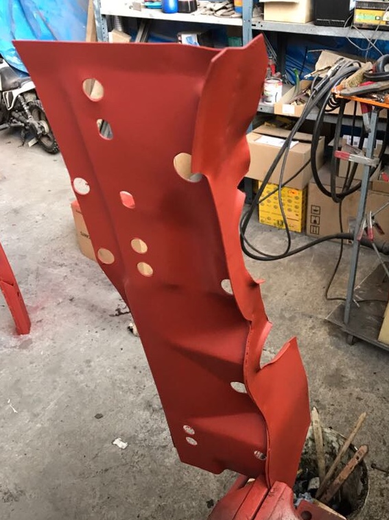

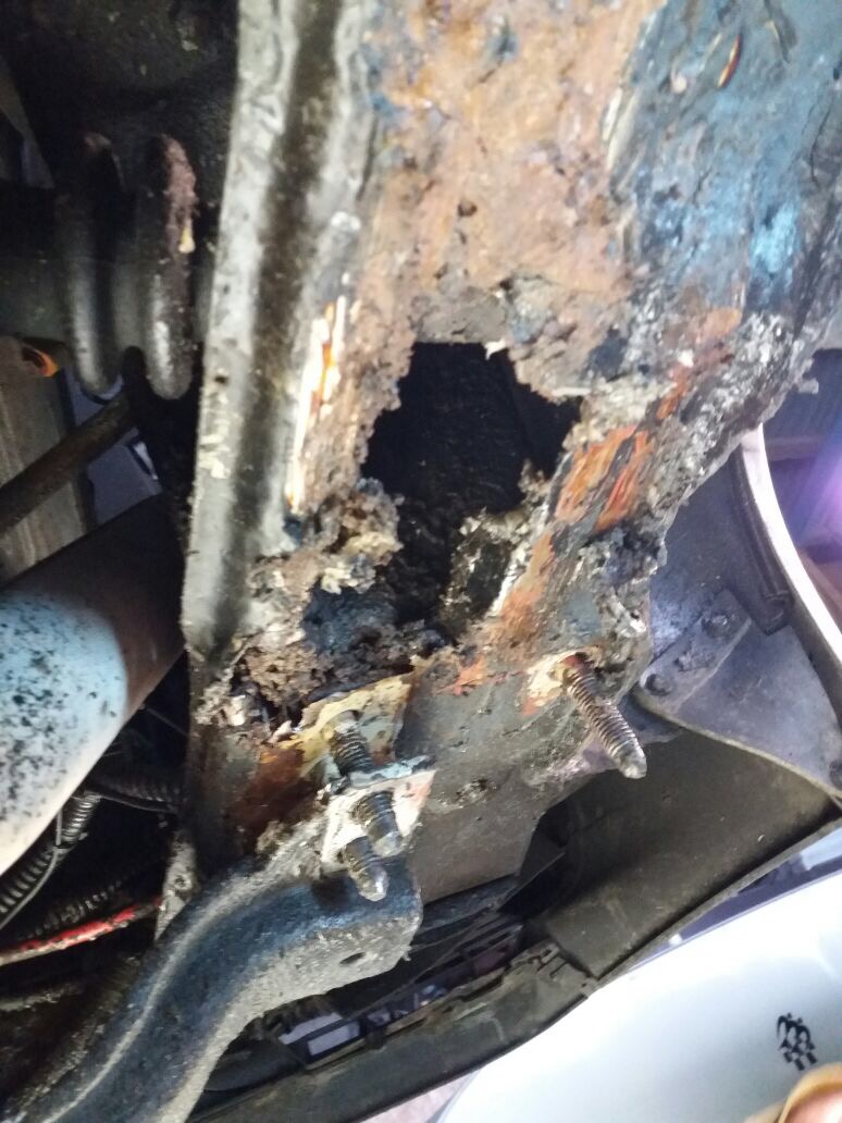

Nun endlich werde ich wohl nächste Woche meinen zu Herrn Z. nach Gosen transportieren. Bin mal auf sein Urteil gespannt. Bei mir sind meines Wissens nur die Längsträger durch, die Achswellentunnel sahen beim letzten Sichten noch ganz OK aus. Jetzt hab ich vorhin mal wieder nach Reparaturblechen aller Art bei den mir bekannten Lieferanten geschaut und war überrascht. Das Angebot ist ja im Vergleich zum letzten Jahr echt mies. Wo sind denn derzeit gute Quellen? Vor allem der schöne, neue Längsträger von Hagman würde mich interessieren. Ich brauch halt beide Seiten.Lngstrger-10931F48-7CB6-48A9-AA33-EE838B1656CD.jpeg.85cbbe10d81d1a843ce7964f07289ccf.jpeg
https://www.saab-cars.de/attachments/10931f48-7cb6-48a9-aa33-ee838b1656cd-jpeg.150333/
Bin für jeden Tip dankbar.
Lass mal den Ingo erstmal schauen.
Das 900er CV, das bei ihm gerade unten herum recht umfassend saniert wurde, hat auch keine passenden fertigen Rep-Bleche im Kofferraum gehabt.
Kannst ja Bescheid geben, wann Du zu ihm raus fährst.
Nun endlich werde ich wohl nächste Woche meinen zu Herrn Z. nach Gosen transportieren. Bin mal auf sein Urteil gespannt. Bei mir sind meines Wissens nur die Längsträger durch, die Achswellentunnel sahen beim letzten Sichten noch ganz OK aus. Jetzt hab ich vorhin mal wieder nach Reparaturblechen aller Art bei den mir bekannten Lieferanten geschaut und war überrascht. Das Angebot ist ja im Vergleich zum letzten Jahr echt mies. Wo sind denn derzeit gute Quellen? Vor allem der schöne, neue Längsträger von Hagman würde mich interessieren. Ich brauch halt beide Seiten.[ATTACH=full]161737[/ATTACH]
Den Längsträger hat mein Kumpel extra für den SAAB angefertigt.
So nen Kumpel hätt' ich auch gern. Hab vorhin ne Schlachtkarosse gefunden. Da scheinen die Längsträger nur Oberflächenrost zu haben. Würde es Sinn machen die rauszutrennen, entrosten und in meinen einzuschweissen?
Ja, bestimmt. Das ist eine gute Idee !! Wir hatten sowas nicht zur Verfügung.
Na das macht ja wieder Hoffnung. Bin mal auf das Urteil von Zab. aus Gosen gespannt. Wenn das alles zuuu aufwendig/teuer wird, muß ich mich dann wohl doch von ihm trennen.
Wenn es nur dort ist ... 800-1000 Euro, die sich lohnen. Wenn dann beide Seiten fällig sind vielleicht auch. Wenn dann noch Radläufe dazu kommen ist aus meiner Sicht als Nicht-Schweißer mittlerweile Schluss. Habe ich vor 20 Jahren bei jungen Unfall-Saab mit wenig Km mal anders gehandhabt - aber dann wird es als Fremdarbeit wirklich einige tausend Euro teuer und man sucht einen besseren Wagen - die es ja noch gibt.
