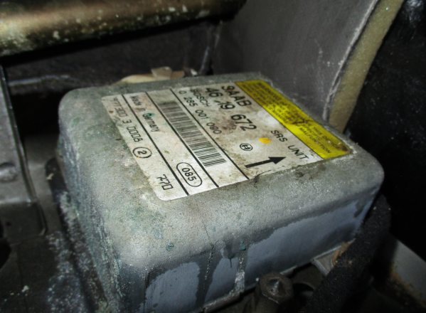

So, wir haben heute das Steuergerät ausgebaut und inspiziert (reingeguckt), da ist nichts auffälliges. Kein Schmor, keine Korrosion, keine Feuchtigkeitsspuren.
Dieses hatte auch die wahrscheinlich früher übliche Abdeckung drüber damit eben KEIN Wasser von oben eintreten kann (94er).
Danke!
Ich hab noch nicht viele Airbagsteuergeräte (genaugenommen nur das oben erwähnte einzige) nach einer Auslösung gesehen.
Demnach ist es also offenbar nicht so, wie wir damals u.a. vermuteten, dass das Auslösen (als normale Folge) eine Schmorstelle im StG verursacht, sondern dort offenbar ein Fehler im StG die Schmorstelle und so das Auslösen veranlasst hatte...
Interessant - ich hatte schon überlegt, sowas nachzurüsten, als ich die Stelle nach dem Wassereinbruch jetzt offen hatte.

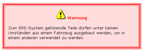

ACHTUNG! Arbeiten am SRS sollen ausschließlich durch speziell geschulte und berechtigte Personen durchgeführt werden.
Zum SRS-System gehörende Teile dürfen unter keinen Umständen aus einem Fahrzeug ausgebaut werden, um in einem anderen angewandt zu werden (Zitat WHB).
Das WHB 8:6 SRS (Airbag) bietet einen guten Einstieg und sollte VORHER aufmerksam gelesen werden.
Also zumindest wörtlich findet sich dies nicht so im "8:6 M1995-", so dass mich die genaue Quelle und exakte dortige Formulierung schon interessieren würde.
Zumindest das WIS schreibt es genau so:
(für den 900)
