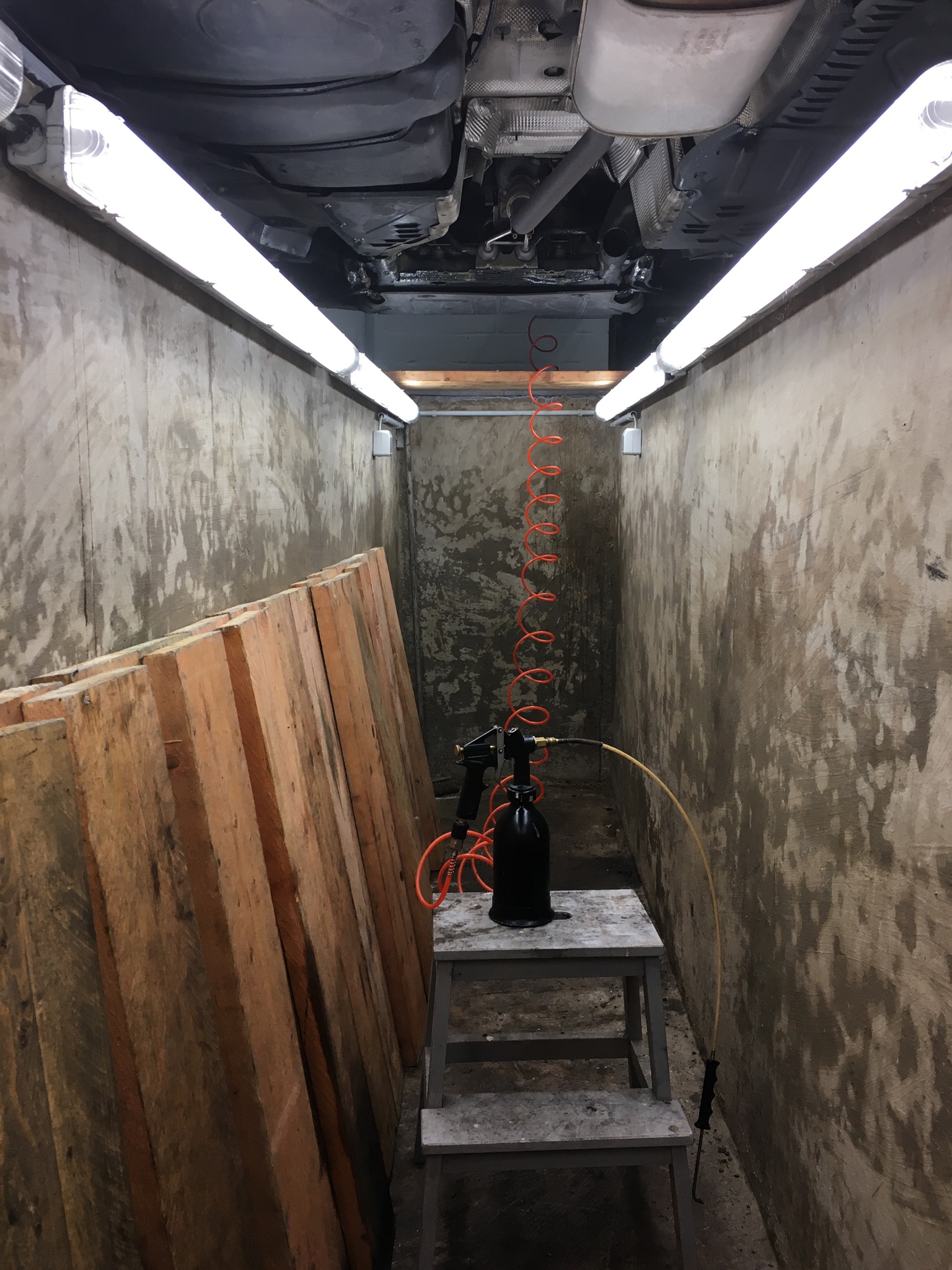

Du kommst einfach zu mir. 2. November-WE? Der jetzige TimeMaxx Mann hat es damals auch nicht für ewig hinbekommen.... sonst wöre Dein 16S nicht beim Schweißer gelandet. Wir können es nur besser machen. Ich habe den Kompressor, die Sonden, die Grube. Das Fluid Film NAS. Wir machen für 80 Euro FluidFilm überall rein und es wird gut sein. Das geht auch für den Unterboden und man kann alles gut kontrollieren. Wenn Du es dunkel willst - PermaFilm. Mein vor 18 Jahren schon echt angerosteter 16S mit 360 tkm kriegt jetzt ein verdientes H - und die anderen Saab fahren noch. Ich kenne alle Stellen - und wir werden Deinen schönen Wagen nicht versauen. Sobald der Wagen wieder da ist machen wir das am Wochenende.

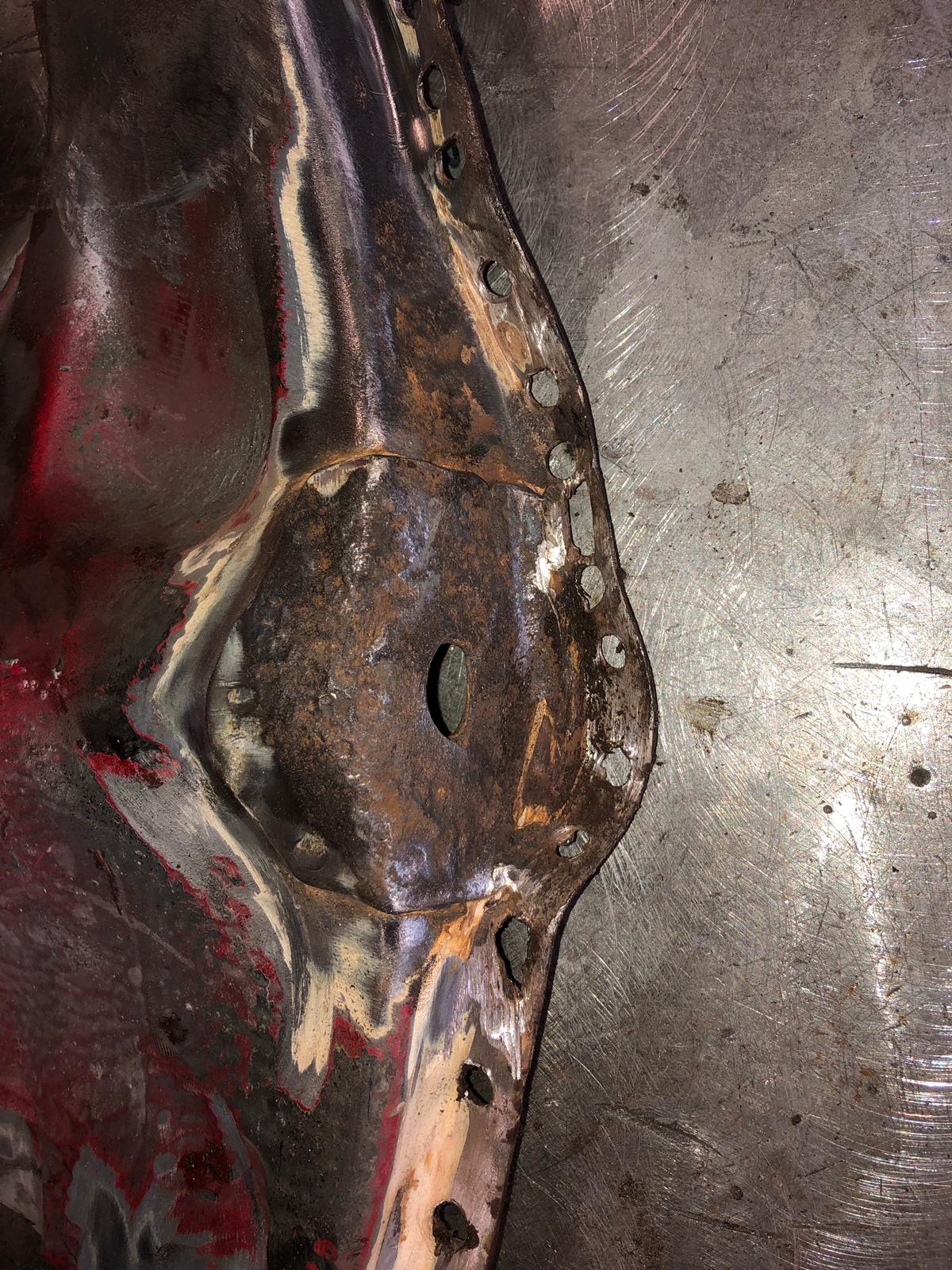

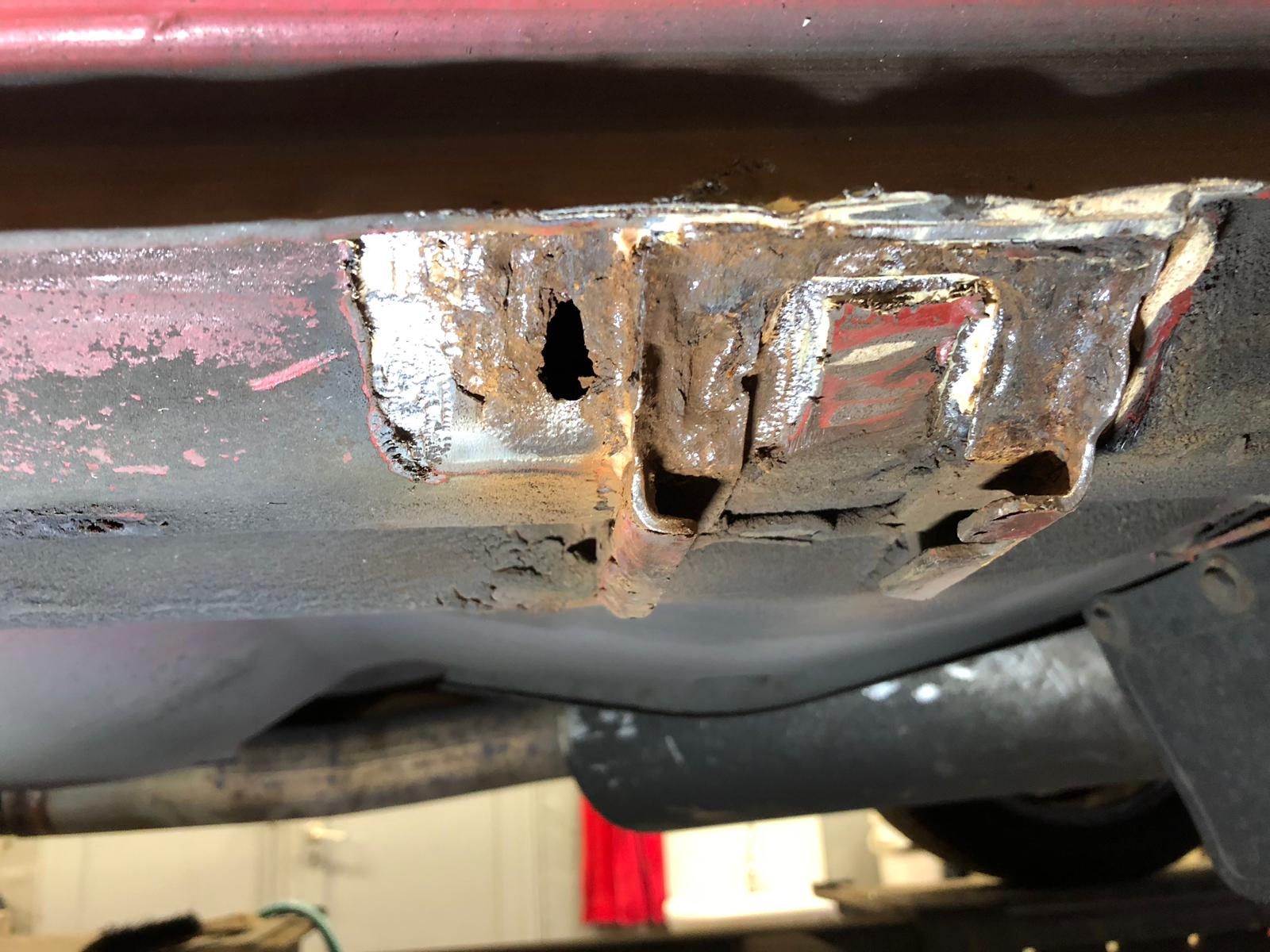

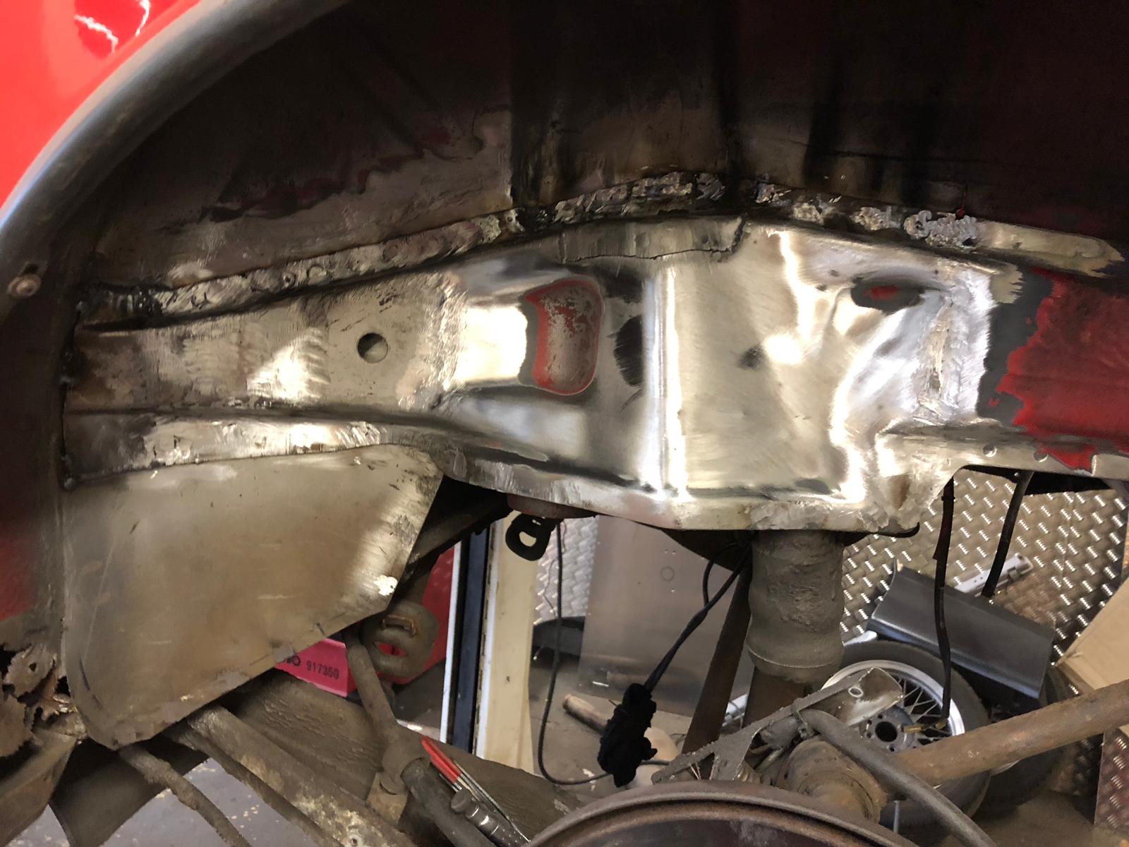

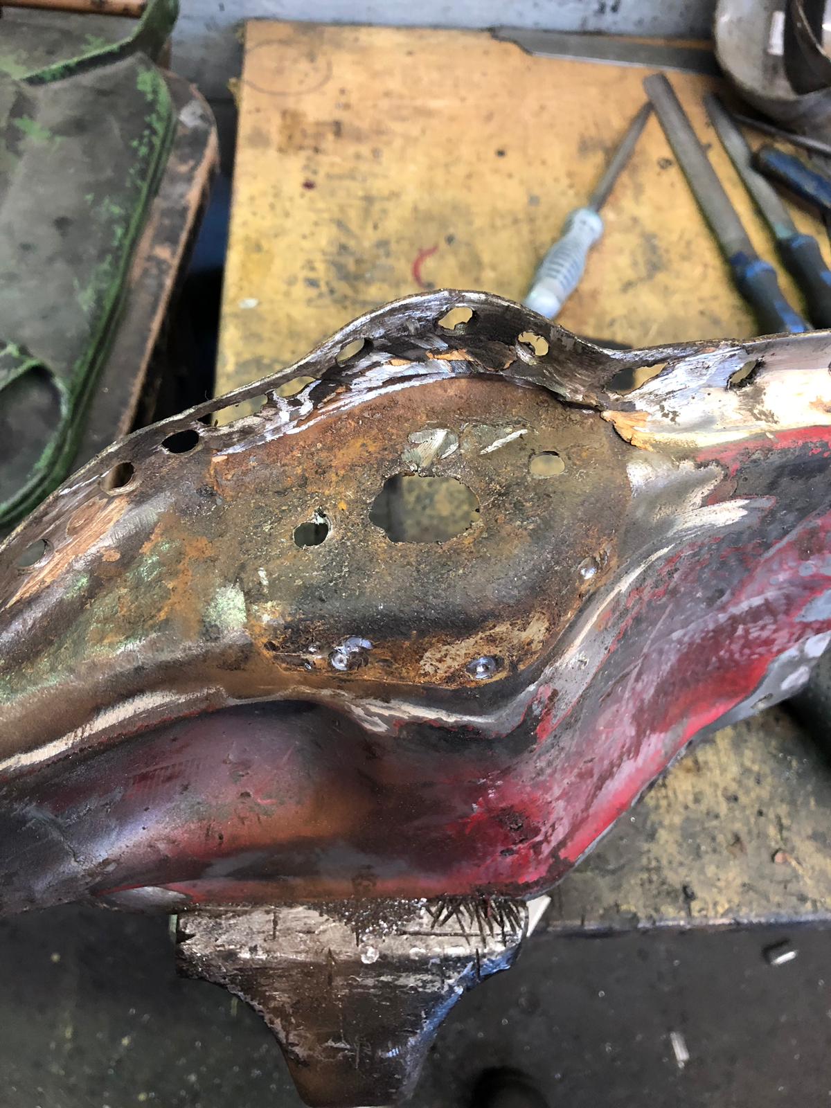

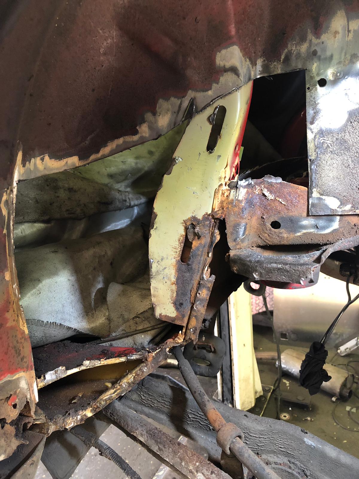

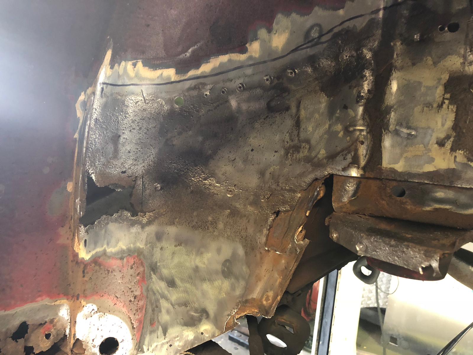

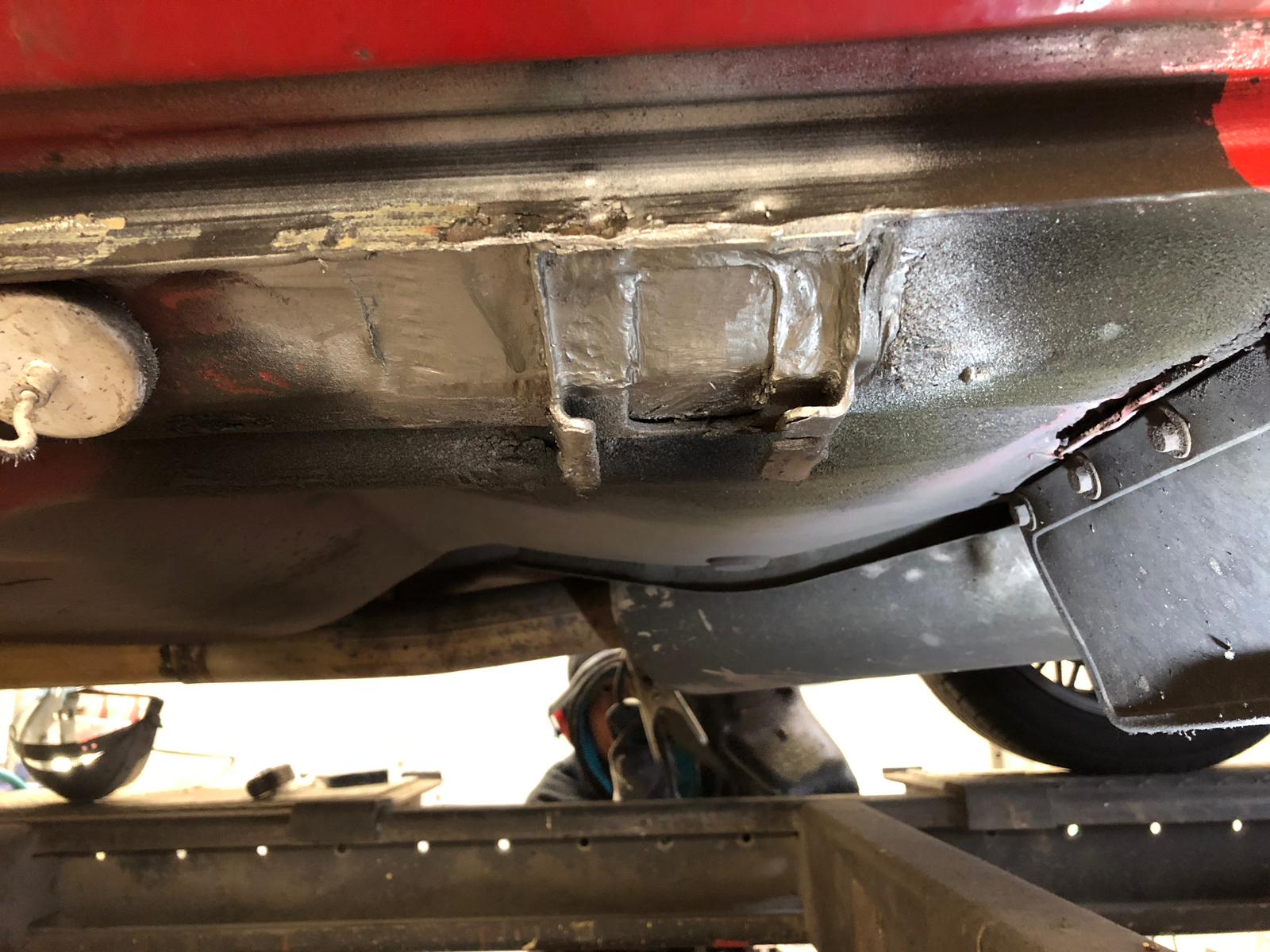

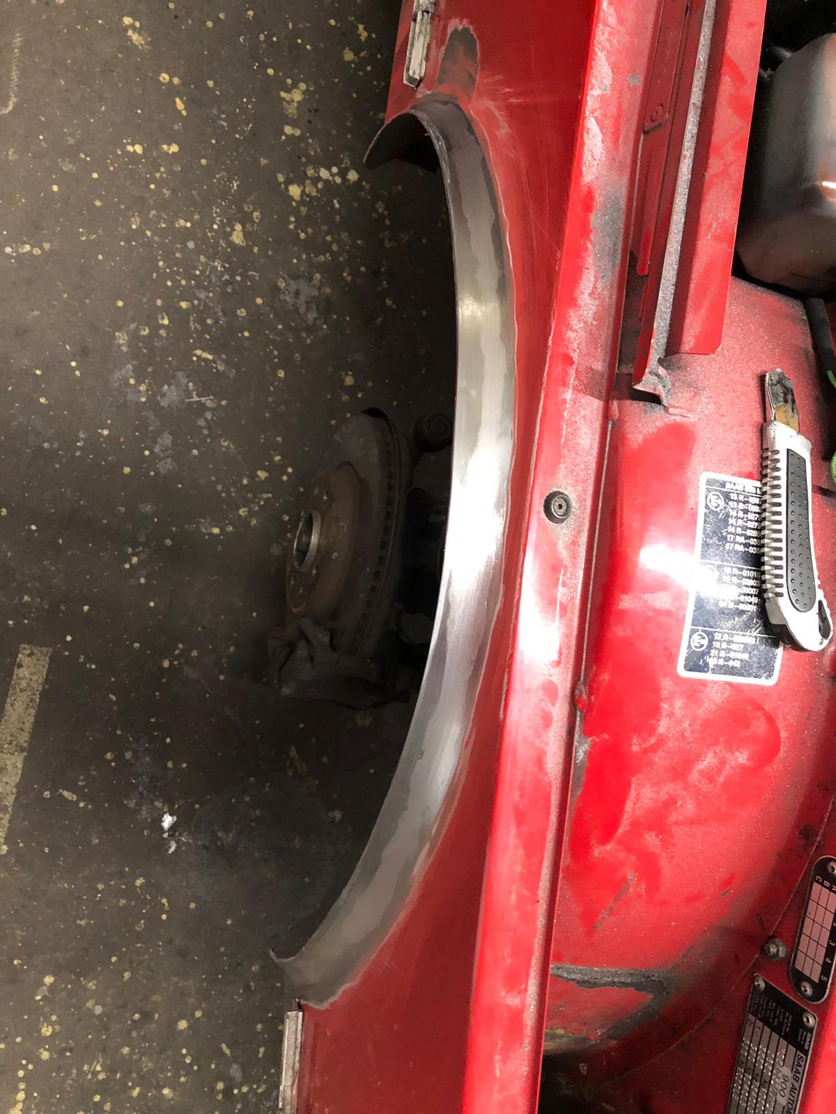

Weiterer Haufen unschöner Bilder...
Und es gibt Hoffnung...

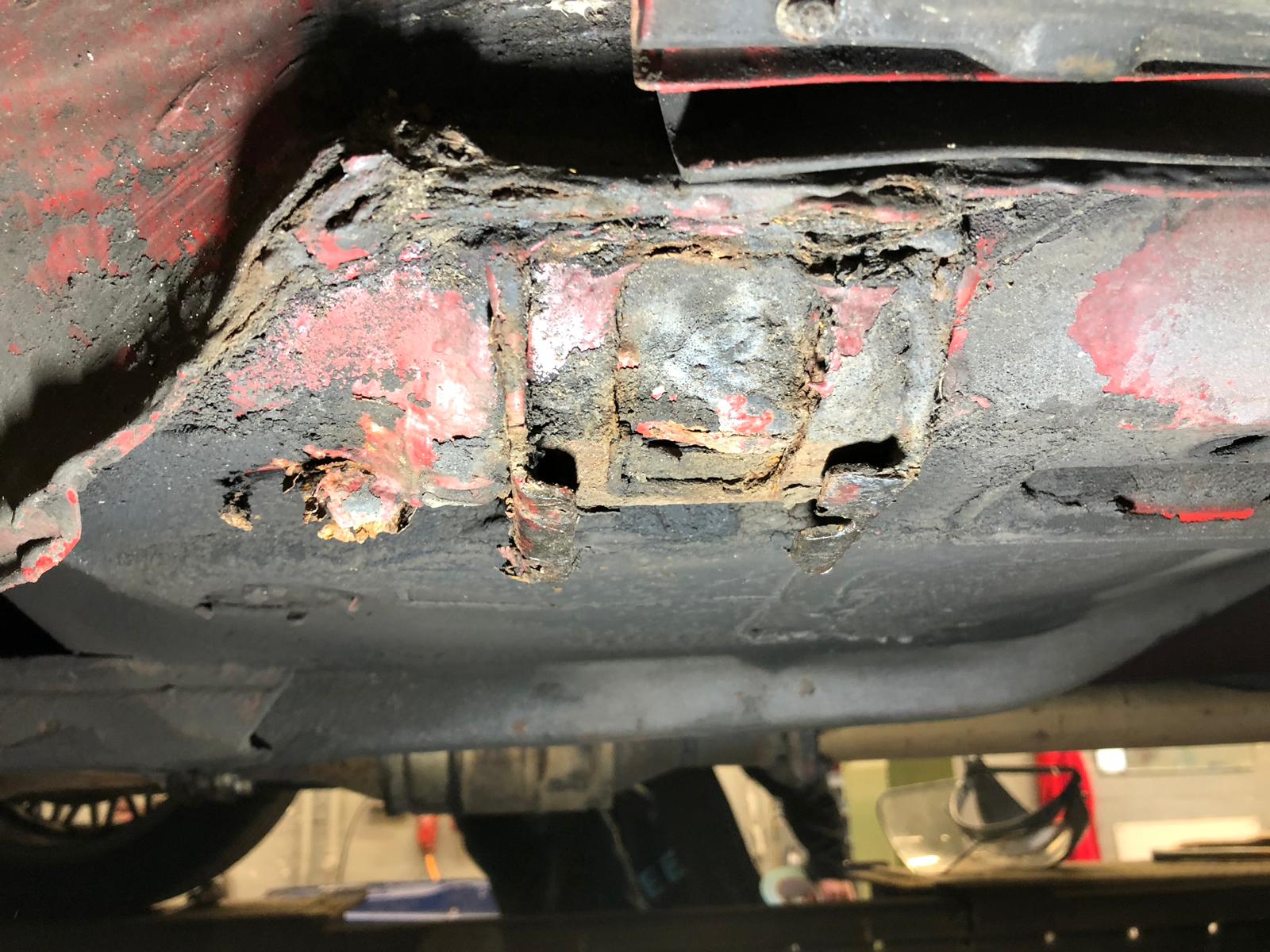

Und dieses Auto soll mal mit Mike Sanders bearbeitet worden sein??
Vermutlich nicht an den Stellen, wo es wichtig gewesen wäre...
Evtl. 1kg für's ganze Auto?
Aber ich habe bisher auch auf keinem der Bilder auch nur eine Spur MS gesehen.

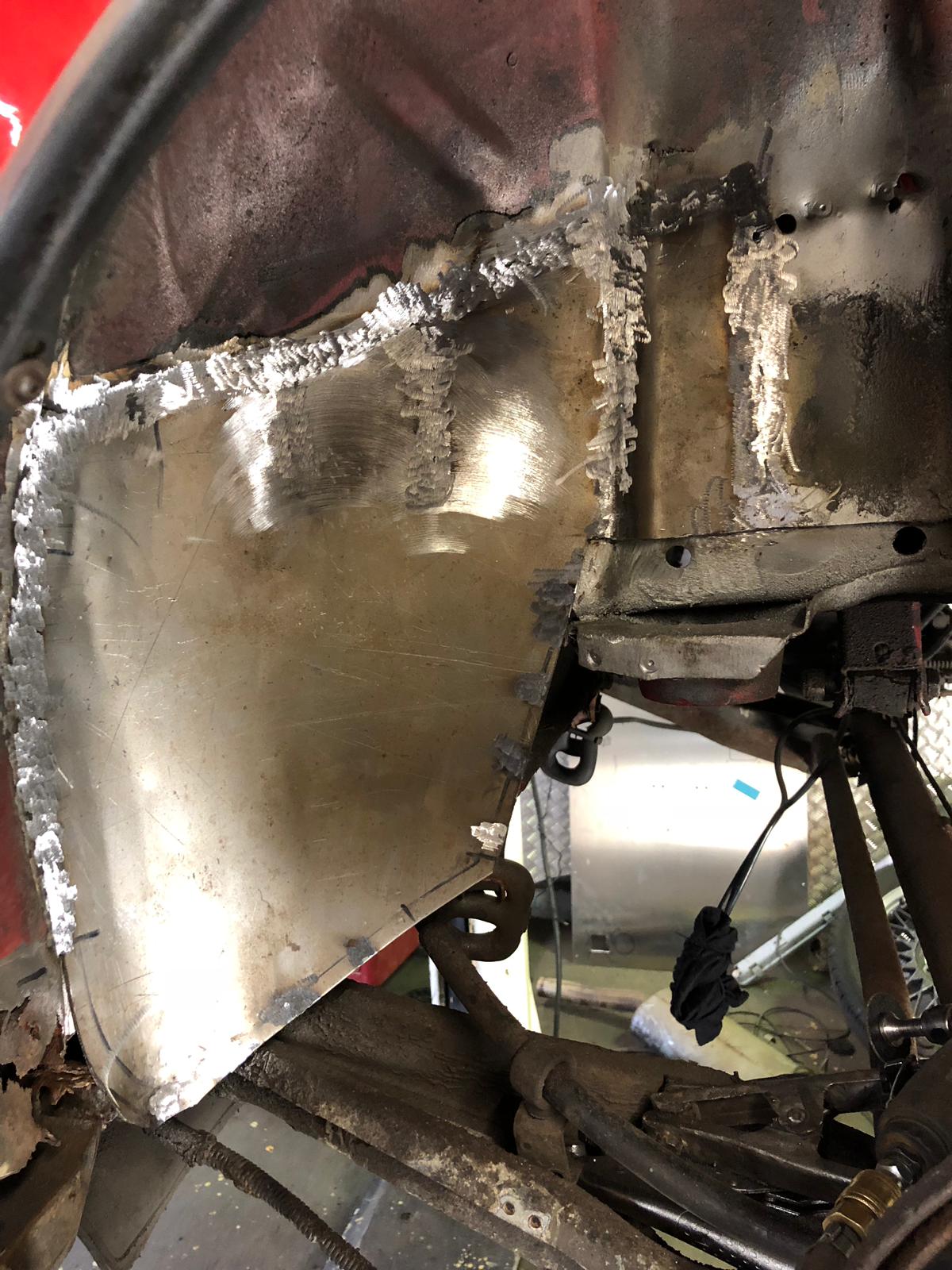

Also ich muss es nochmal sagen, so eine Karosse instandzusetzen ist die größte Herausforderung, die ich am Saab 900 bisher gesehen habe. Alle Achtung, das nenne ich Konsequenz!

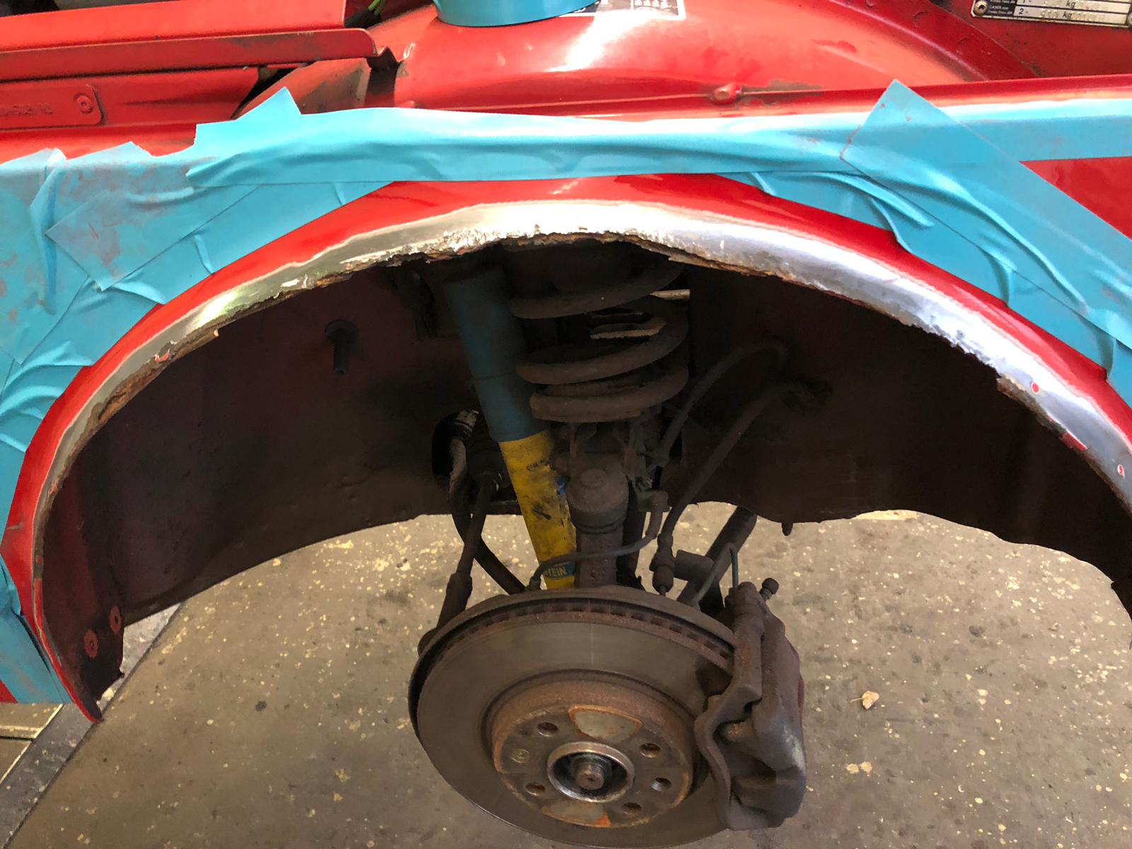

Sieht gut aus. Bald ist das alles vergessen
Ja, das ist ein Lichtblick!
Was mich interessiert: wie verfahrt ihr mit den verbliebenen angerosteten Blechen? Da lag ja einiges frei, was den Bildern nach in der Tiefe verblieben ist - man kann ja nicht alles ersetzen.
Konservierung noch vor dem Zuschweißen der Öffnungen, wenn ja womit, auch hinsichtlich der dann noch folgenden Schweißarbeiten? Oder alles erst nach Abschluss der Schweißarbeiten?
Genau. Ich weiß immer noch nicht, ob Rostumwandler wirklich dauerhaft funktionieren. Umwandeln in „stabile Eisenkomplexe“ und „Sauerstoff Versiegeln mit Epoxy“ ? Andererseits kann man nicht überall dran ...
Rostumwandler wandelt wie der Name schon sagt Rost um. Auf blankem Blech bringts nix.
Wenn man nicht später zum lackieren dran kommt (was bei Hohlräumen der Fall ist), bleibt nur eine sinnvolle Hohlraumversiegelung.
