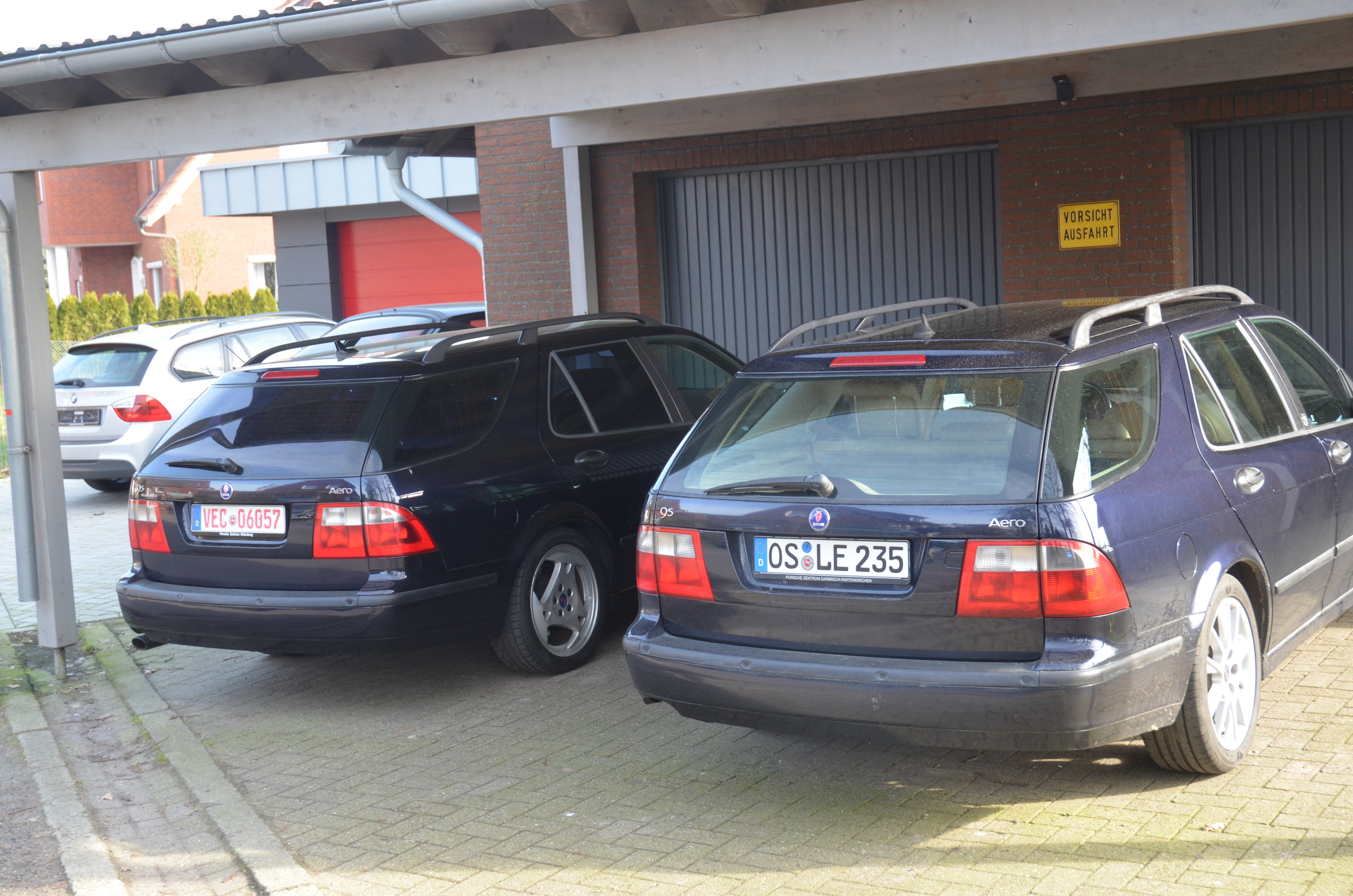

Heute 9-5 Aero-Treffen der MJ02-er Kombis :smile:
(Der Dreckige ist meiner und das fotografieren übe ich nochmal :biggrin:)

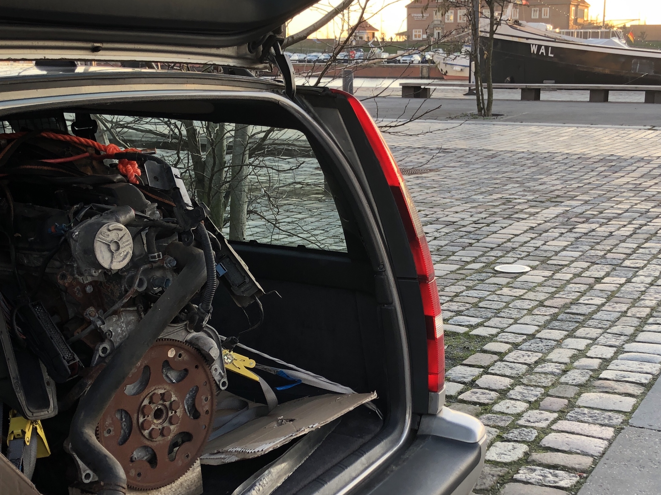

0B66CBEA-00D1-4329-BF09-92FB105702D7.thumb.jpeg.73f66153706b9092146771db5ca786cd.jpeg Heute einen 300 Euro Ersatz B235R besorgt. Zustand unklar .... aber irgendwas wird schon funktionieren. Nähe Cuxhaven/Bremerhaven. Steckte in einem Opel Kadett D, dann ist der Besitzer wohl verstorben. Jetzt verkauft von Opel-Freaks, sehr nett. Ein paar Bilder aus Bremerhaven an die Saabfreunde aus dem Süden/Osten/Westen anbei. Nordsee- lohnt immer. Vielleicht mit dem Saab-Treffen in OS verbinden.
Ps: aufgeladener 5-Zylinder Schwedentransporter .. der Turbo fürs Grobe.

Für 300 Euro ... gehe ich das Risiko ein. Mache ihn sauber, Kerzen waren drin, drehen tut er, mal sehen. Die Motoren wachsen nicht nach - und bevor alle auf e-Antrieb umstellen ..

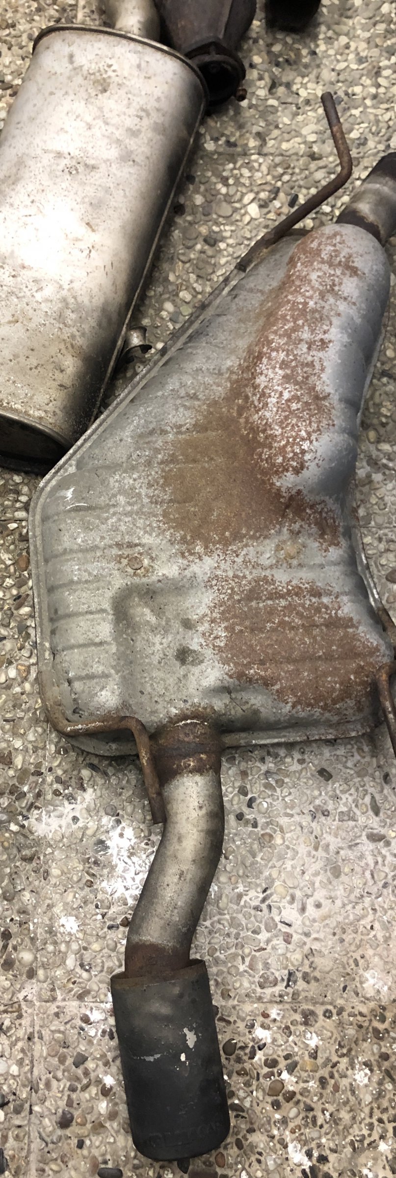

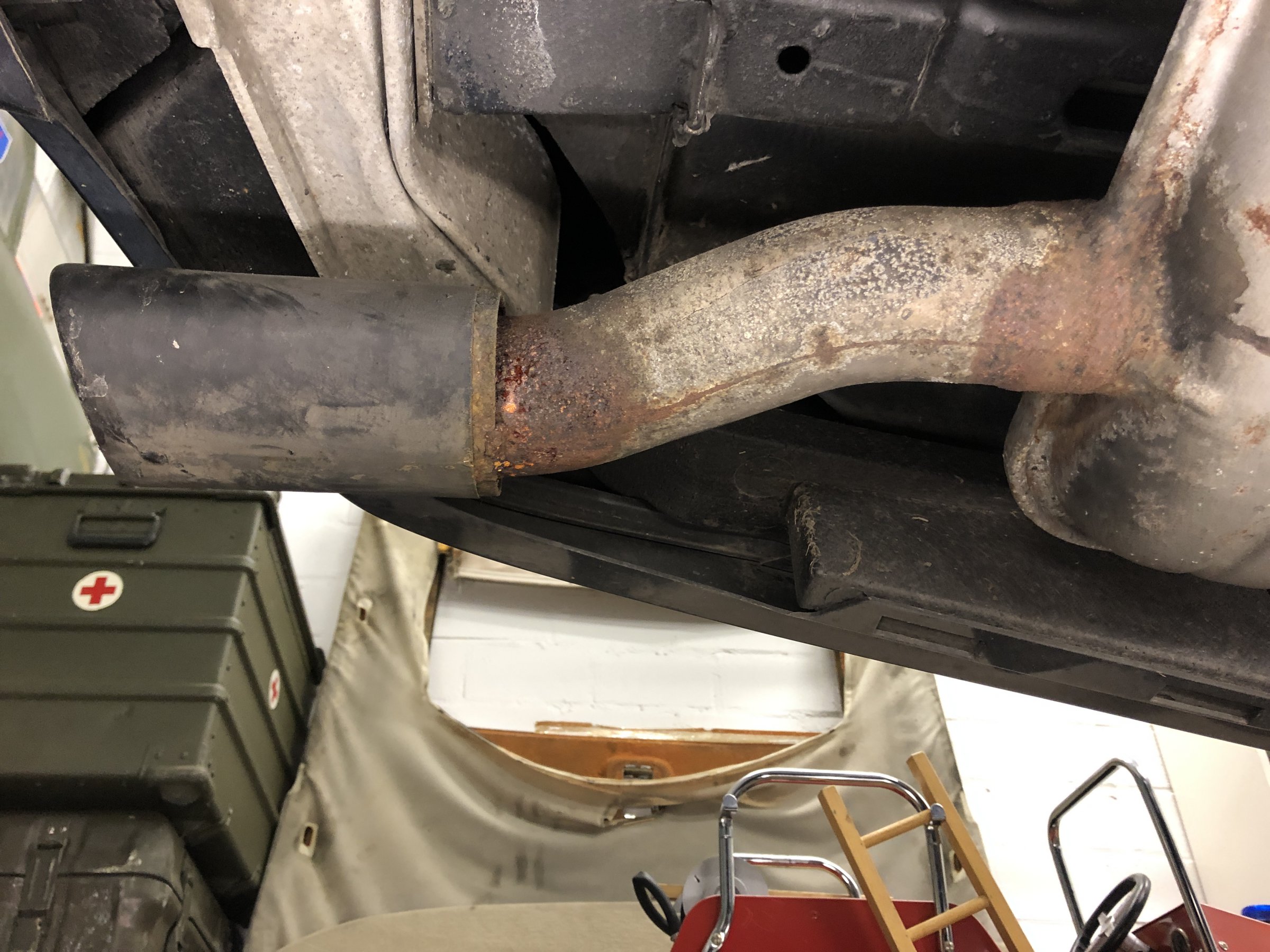

Auspuff getauscht. Es war ein IMASAF Endtopf verbaut. Was ist das für eine Marke ? Gut-schlecht ? Der alte Topf war dicht und fest / aber ich wollte die Aero-Optik, hatte günstig einen neuen Endtopf mit Aerorohr bekommen - Marke Ferodo. Das ist auch nicht Original, oder ? Mitteltopf und Kat tragen eine Saab-Aufschrift. Bilder vom alten Topf anbei.
IMASAF ist ein ital. Hersteller mit (meines Wissens) untadeligem Ruf, weil passgenau und sauber verarbeitet. Hält außerdem länger als Walker, Bosal und Konsorten.

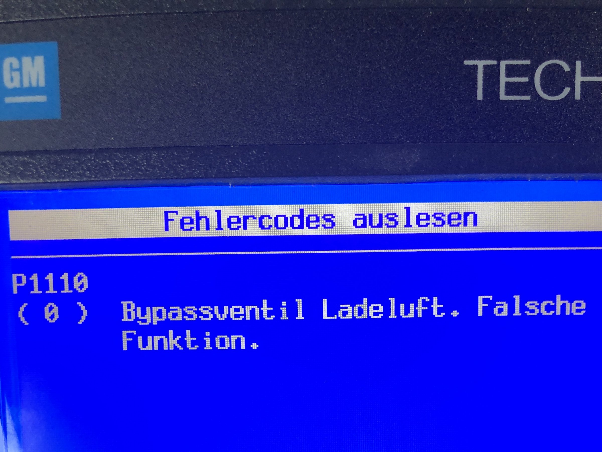

Aktuell nicht.

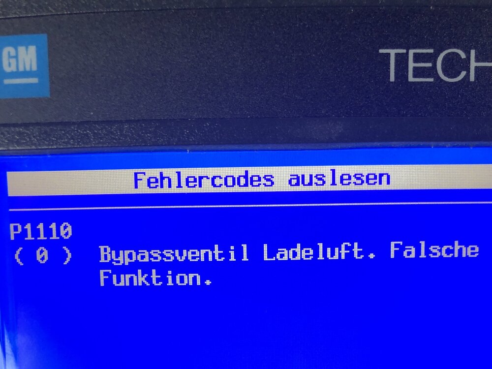

Ein bisschen ein Problem ist, dass die Datenverbindung mit Tech2 über die OBD-Buchse generell einfach etwas träge ist.
Wenn du den Tech2 zwischendurch brauchst meld dich!
Das ist kein Ding, von der Arbeit ists ja nur ein Katzensprung :smile:
Hatte mir jetzt noch eine Pumpe zum Grundladedruck kontrollieren bestellt. Danach wollte ich nochmal schauen.
Ich weiß aber nicht was die für eine Lieferzeit hat. Irgendwas zwischen 1-3 Wochen.

Aktuell nicht.
Da habe ich eine Lösung für Dich

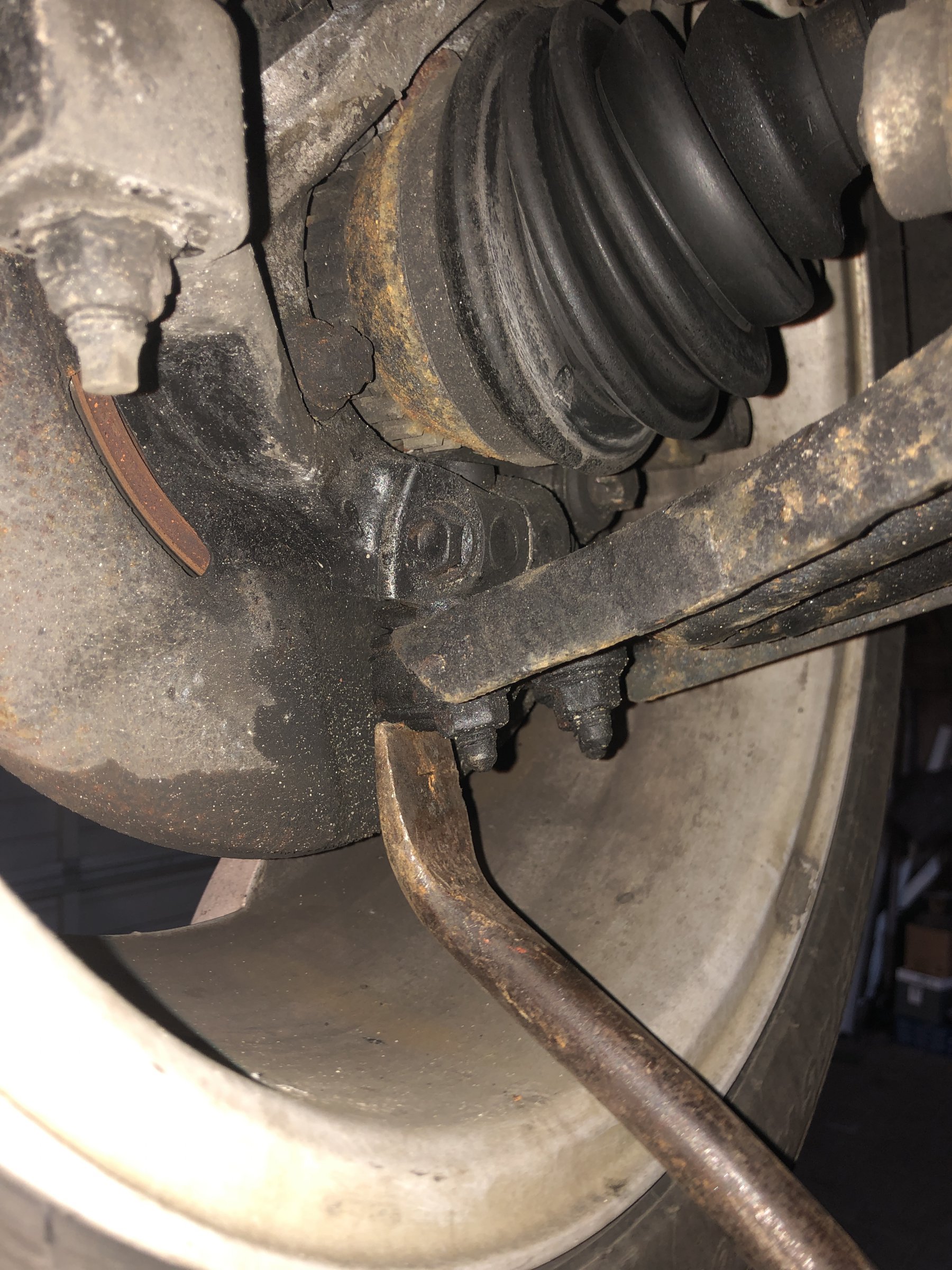

Test der Traggelenke und Buchsen bei einem befreundeten ovloVmeister. Wollte eine 2. (Experten-)Meinung. Fazit : Alles gut.
Koppelstangen rauf/runter gedrückt - ok.
Traggelenke mit einem Hebel gedrückt und auf Spiel geachtet - Cave Gummimanschetten.
Bearbeitet von HAGMAN
Das Fahrwerk vorne ist auch einigermaßen langlebig im Gegensatz zu der kompletten Hinterachskonstruktion. :top:
Bis auf Dämpfer und ggf Spurstangen wirst du vermutlich da so schnell auch keinen Ärger bekommen.

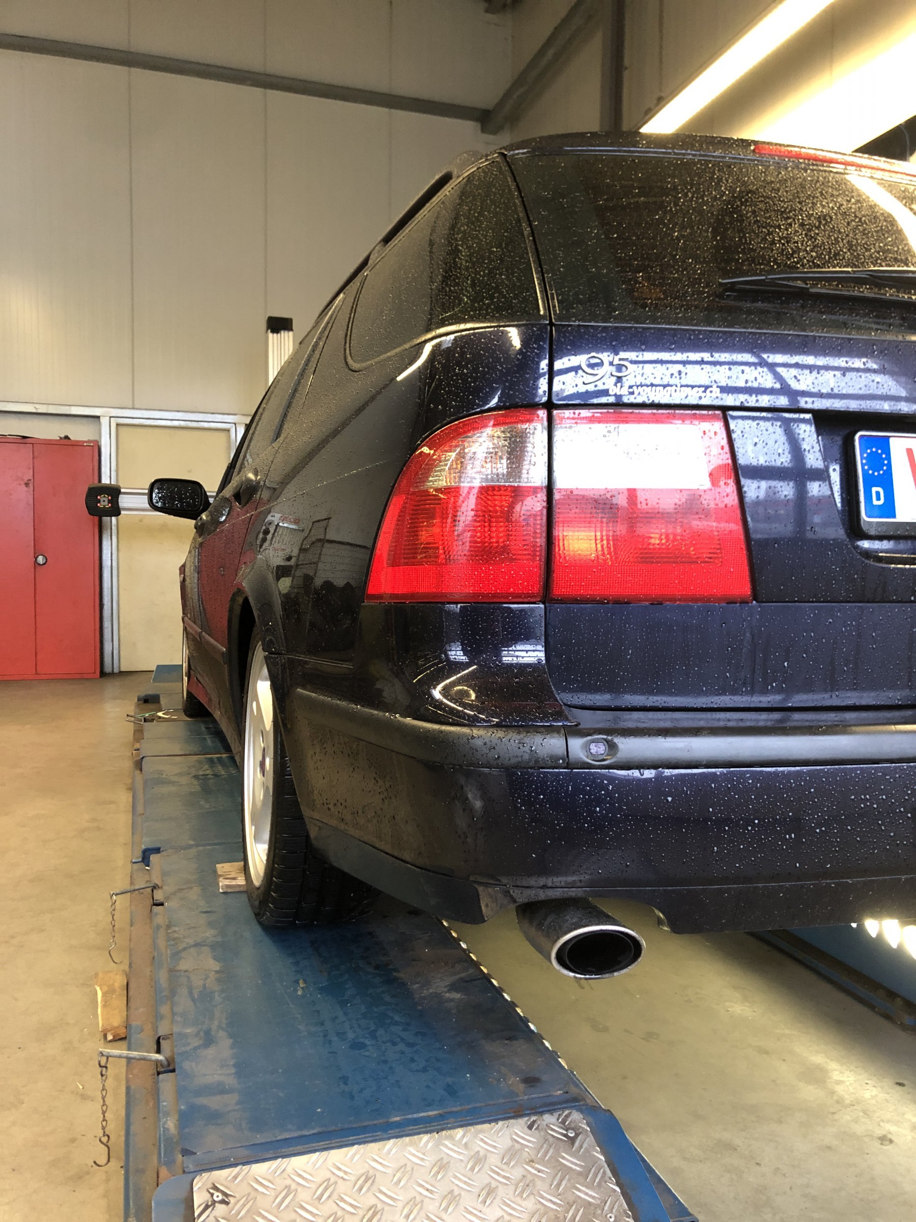

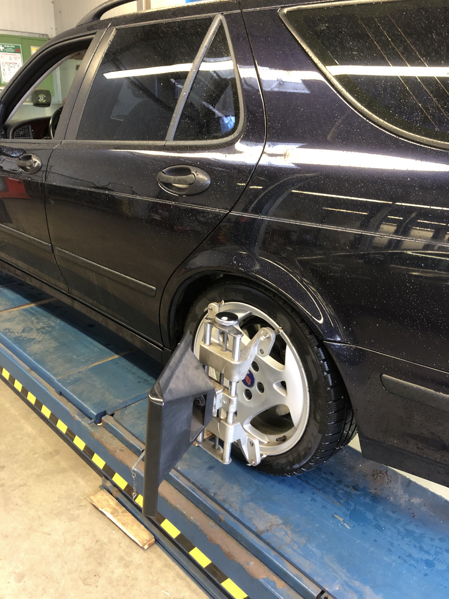

Lenkrad leicht nach rechts - also heute „Vermessen“. Leider Spurstangenkopf rechts fest. asdf. Mist - neuer Termin. Heiß machen dürfen sie nicht, ok, verstehe ich. Mache ich also selber :biggrin: - und gleich neue Köpfe drauf.

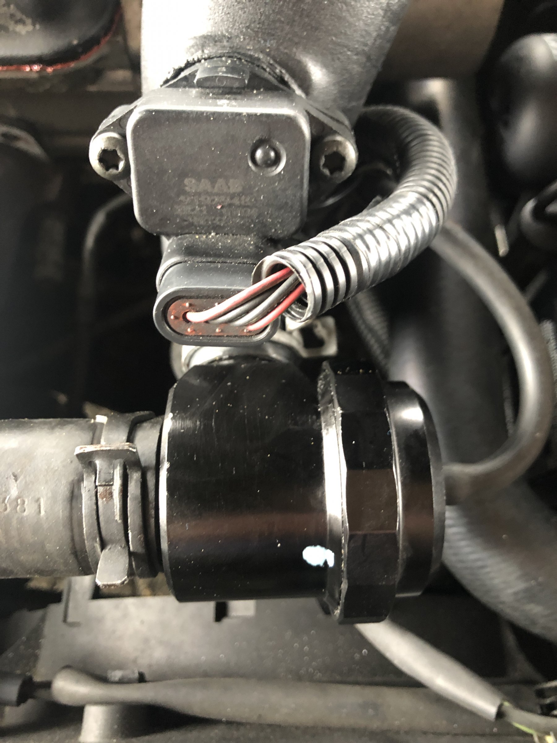

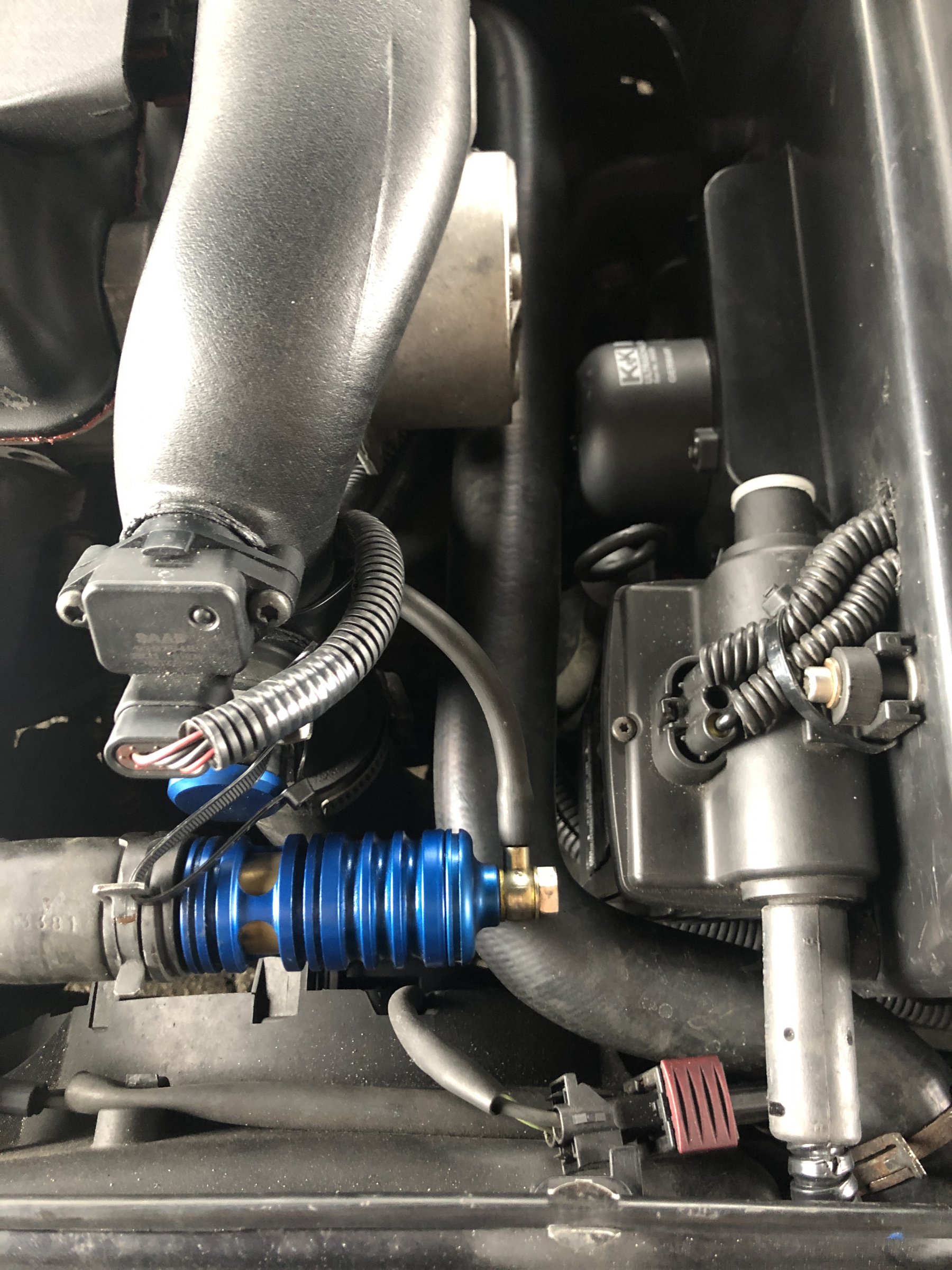

Das Speedparts Ventil von der Trionic 5 an den Aero mit der T7 gesteckt. Wissend, dass überall steht, das es nicht geht und Schwachsinn ist. Ok. Stimmt. :biggrin:. Das schöne Maptun-Ventil schnell wieder drangesteckt...
Der 9-5 läuft tadellos. Zum Glück noch Winterreifen ... bei 210 ist immer Schluss, besser für den Motor, die Umwelt, die Mitmenschen - alles.

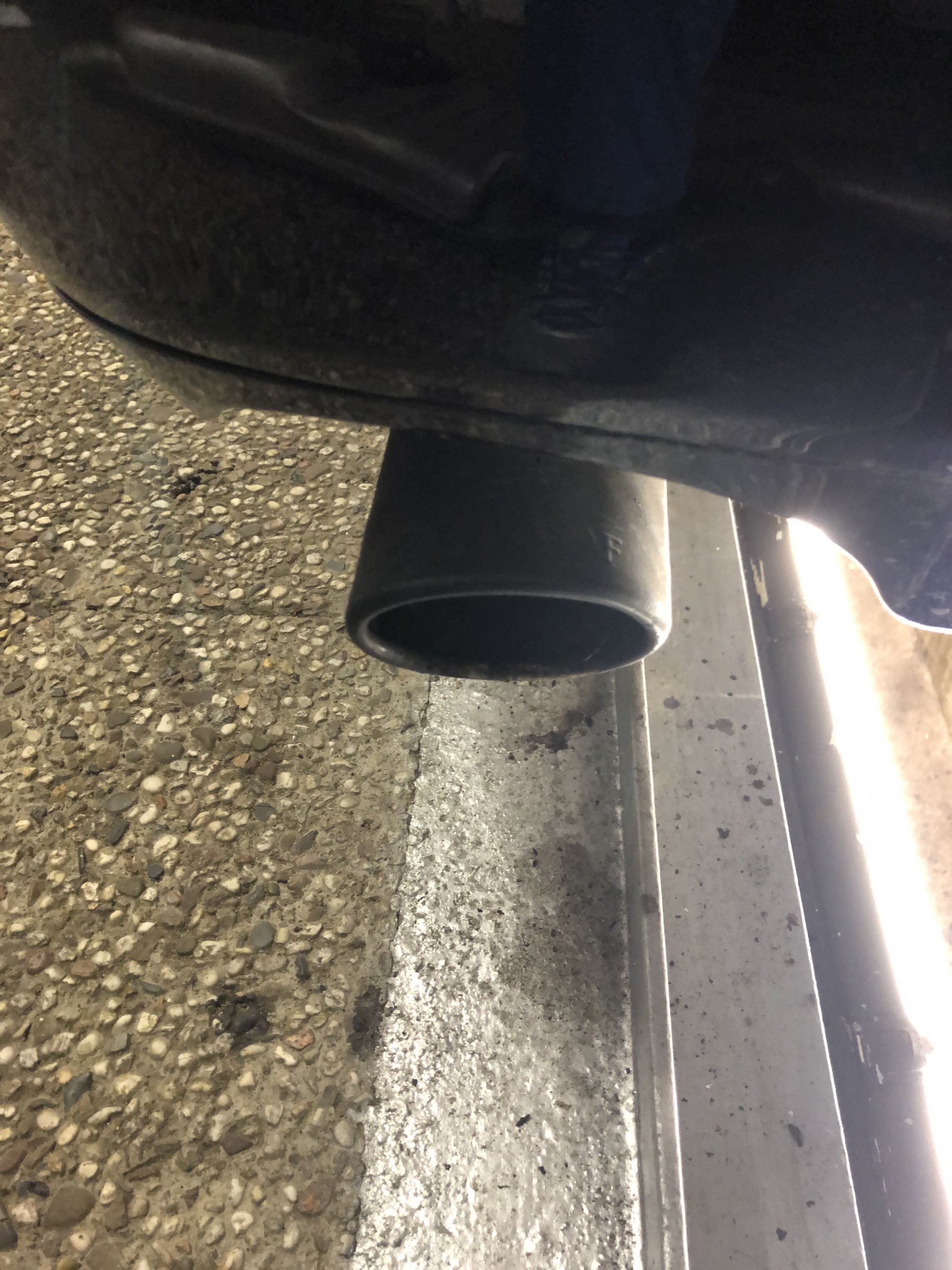

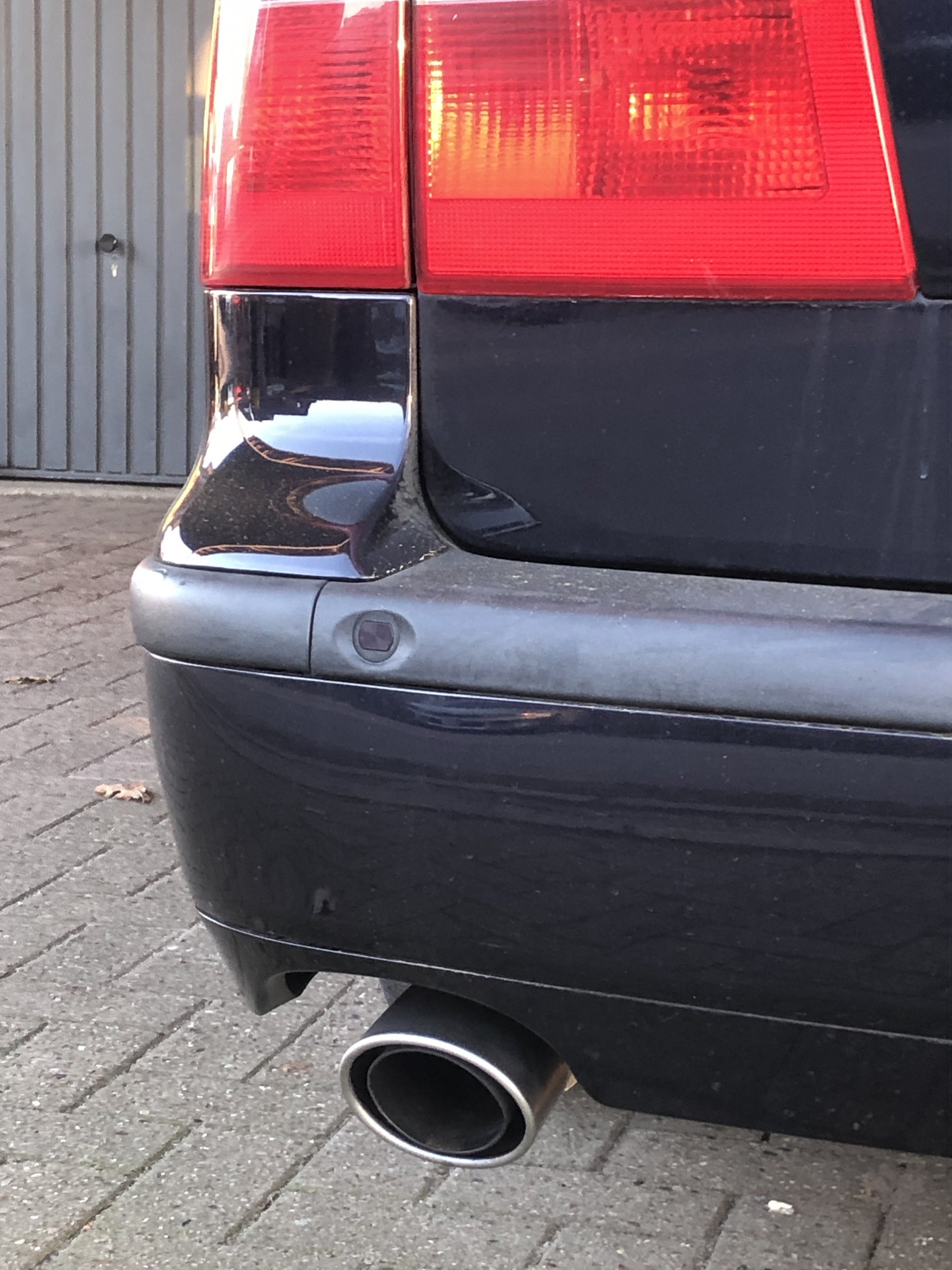

Der Motor braucht weder Öl noch Kohlwasser. Beim mehrstündigen Fahrertraining im Grenzbereich immer Öldruck. Gut. Dennoch - am neuen Endtopf etwas SCHWARZ - machen die Aeros das ? Laufen die so fett unter Last ? Verbrauch ist auch spitze, 7.5-11, je nach Fahrweise. Eher 9l/100 km. Null Fehler im Tech 2 whatsoever ...
am neuen Endtopf etwas SCHWARZ - machen die Aeros das ?.
Bei meinem vorherigen 9-5 Aero aus 2007 war es nach einer gewissen Zeit auch immer, kann man nicht verhindern.
Je nach dem was ich getankt habe wurde es weniger. Das beste Ergebnis hatte ich mir Super+ und Triboron-Zusatz im Sprit.
Zum Vergleich: am VW Beetle sammelt sich auch Ruß, am 9-5II 2.8 V6 nach einer gewissen Zeit natürlich auch.
[mention=534]HAGMAN[/mention]: gib mal Vollgas bei tiefstehender Sonne im Rücken und den Blick im Rückspiegel... :biggrin:. Nur ein billig gechippter Diesel rußt mehr...
passiert bei unserem sogar auf Gas auch. Wenig und überwiegend am unteren Rand. Muss man dann ab und zu mal polieren.
