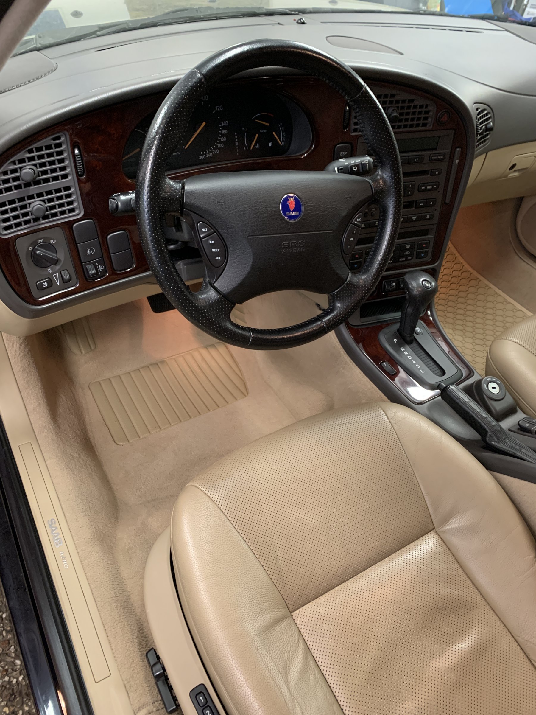

Dein Innenraum sieht aus wie bei einem Neuwagen:top:
Wie hast du den Kunststoff so schön hin bekommen:tongue:
Er war tatsächlich innen sehr gut bei Kauf. Die 186 tkm muss man glauben - der Wagen wurde von einem Fabrikanten gefahren. Stand dann eine Weile .:: bis ich ihn kaufte. Ansonsten - bei den 900ern nehme ich die Teppiche immer raus. Dann eine 300 ml Menge Weichspüler und Spülmittel über dem Abscheider beim Profi. Eine Bürste und sehr viel Wasser. Dann imprägnieren ...

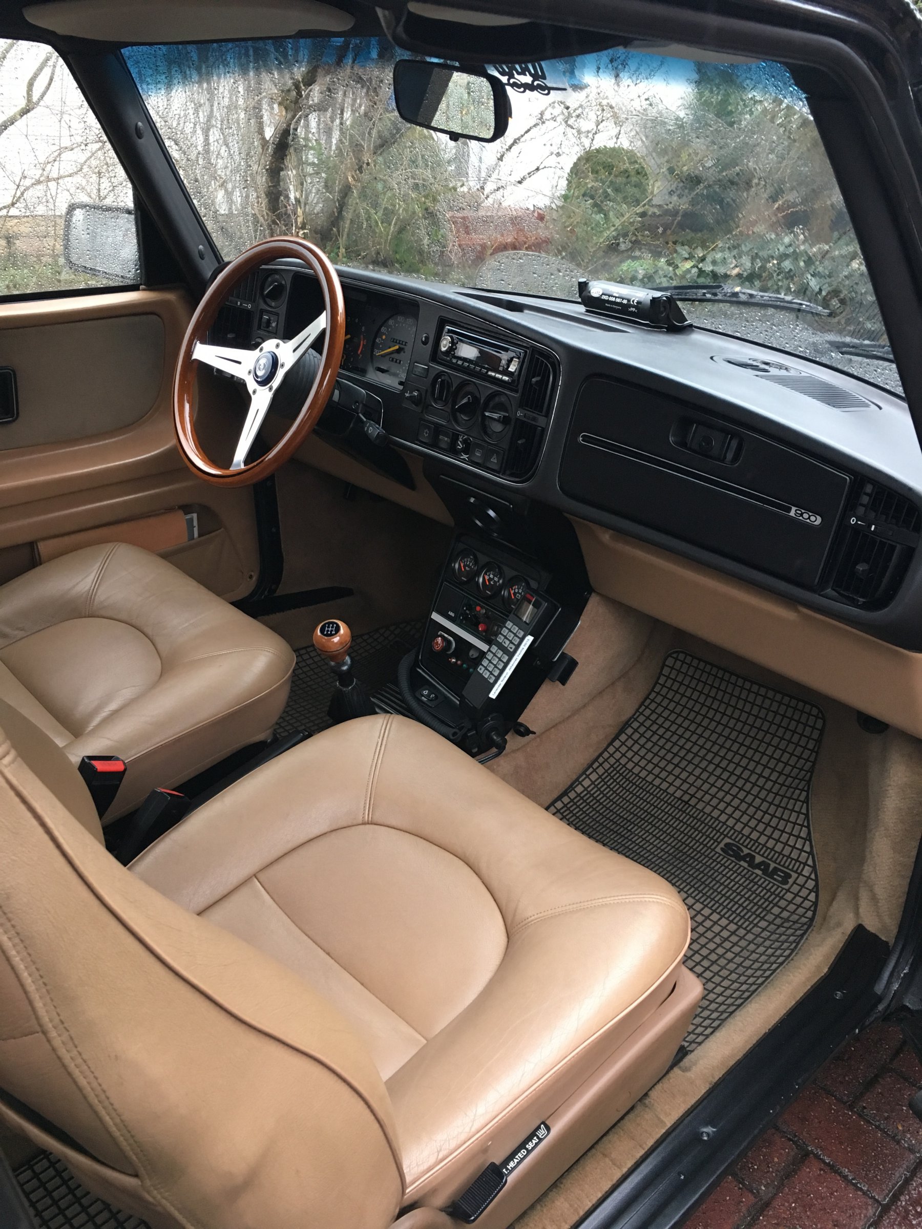

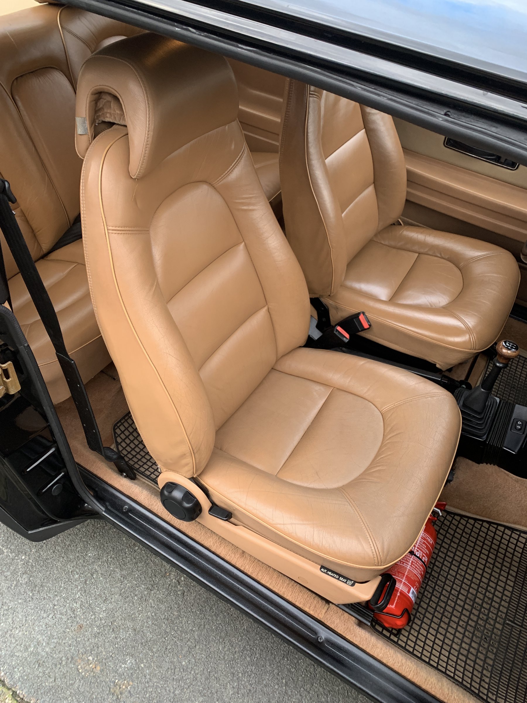

Hallo Frank.
Ich habe einen guten Marken-Textil-Imprögnierer benutzt. Ich glaube der mit dem Frosch drauf !?! Du musst unbedingt vorher auf Farbechtheit prüfen (unter dem Sitz oder so). Beim Cabrio (innen Buffalo/schwarz) damals war auffällig, das nach dem Imprägnieren der Stoff mehr grau als schwarz aussah. Mit einem Verdeckfärbemittel (schwarz) als Auffrischer sah es dann noch viele Jahre sehr gut aus (nicht streifig o.ä.). Bei beigen Ausstattungen konnte ich so etwas nie beobachten. (Im Bild 16s 1989, 8VT 1987, VW T5 2009).

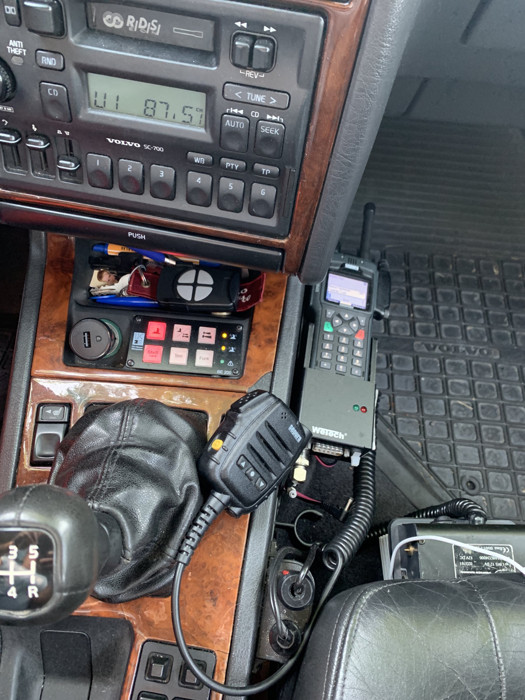

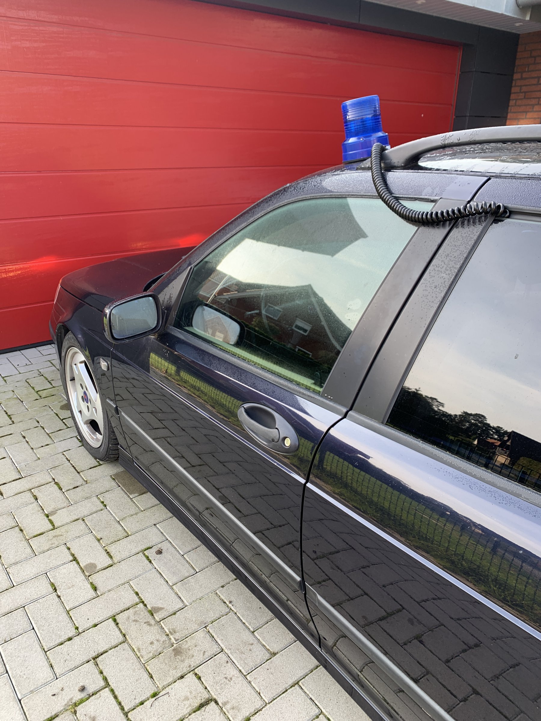

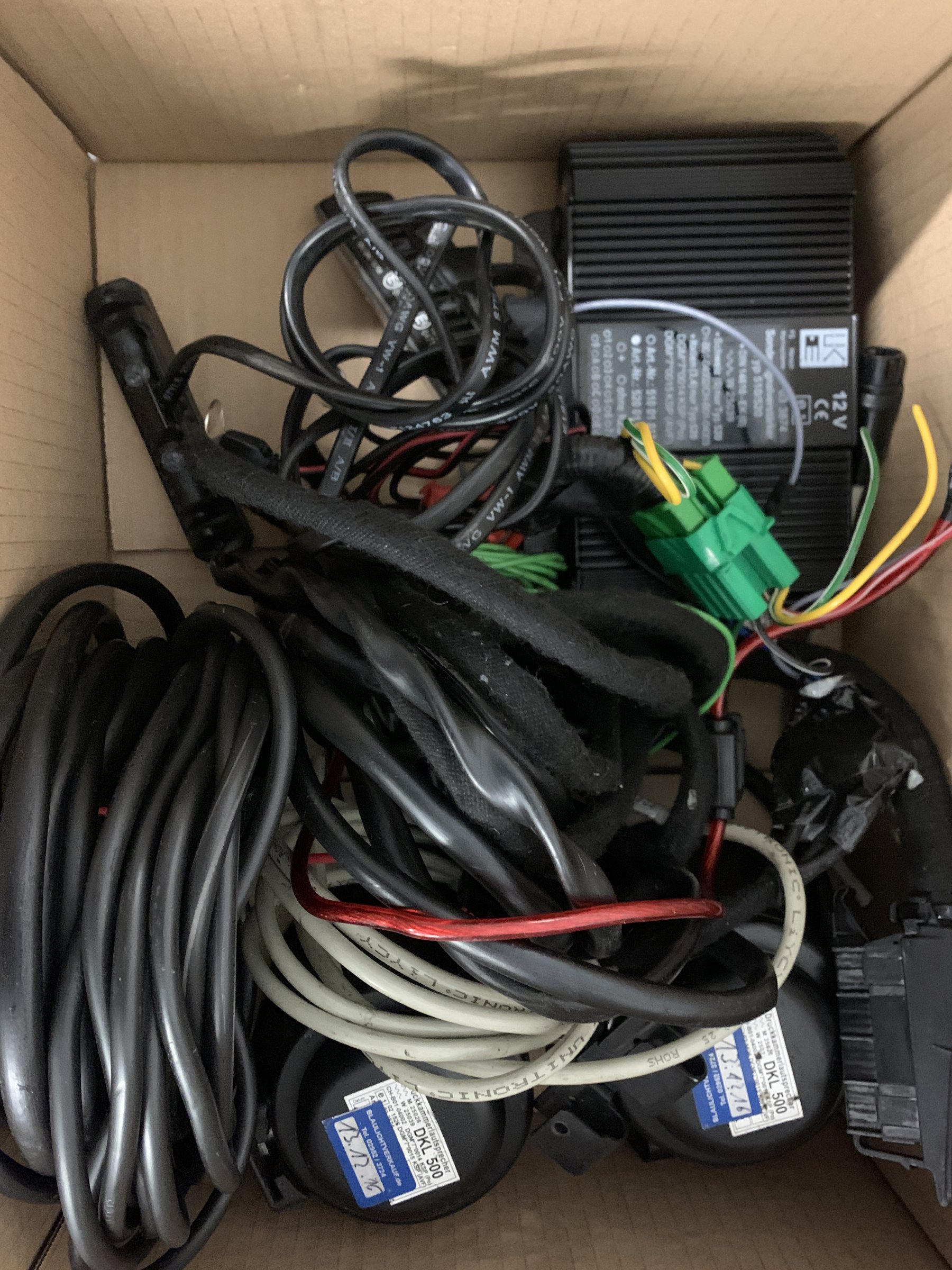

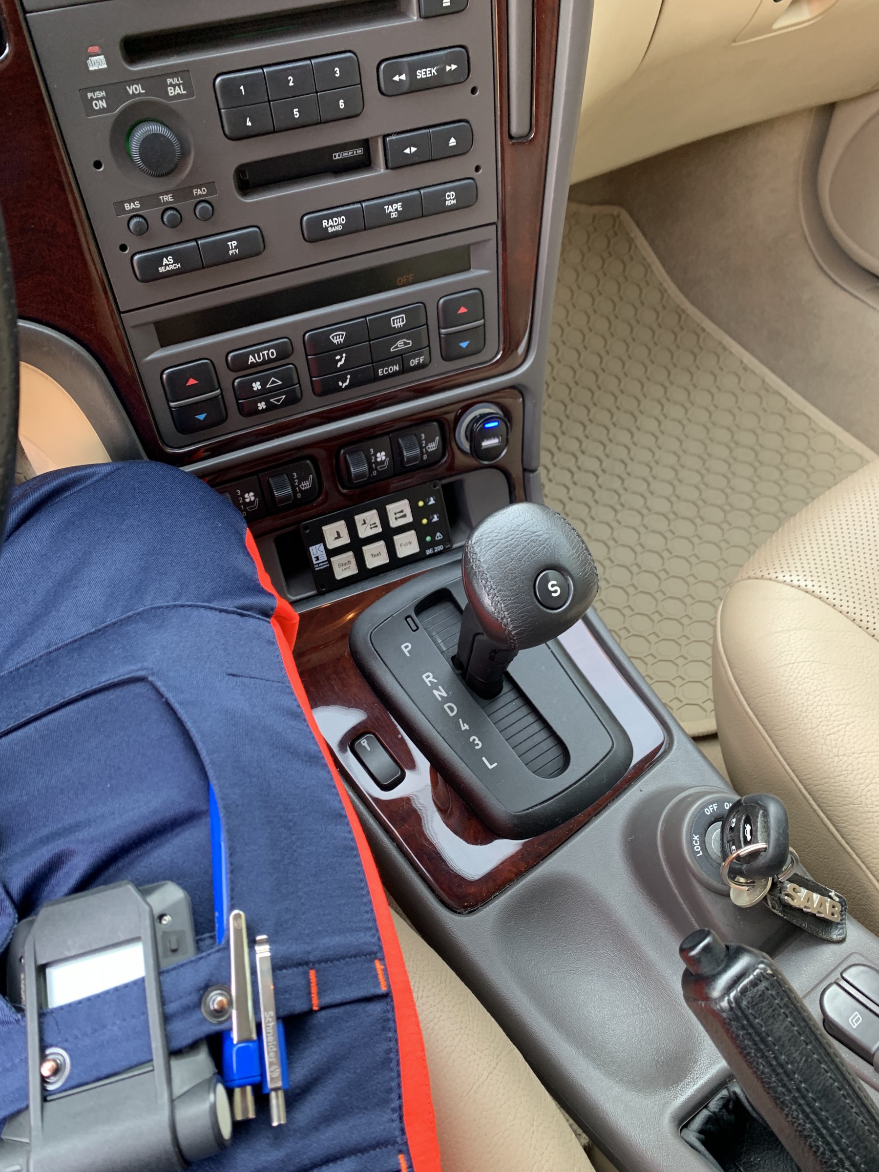

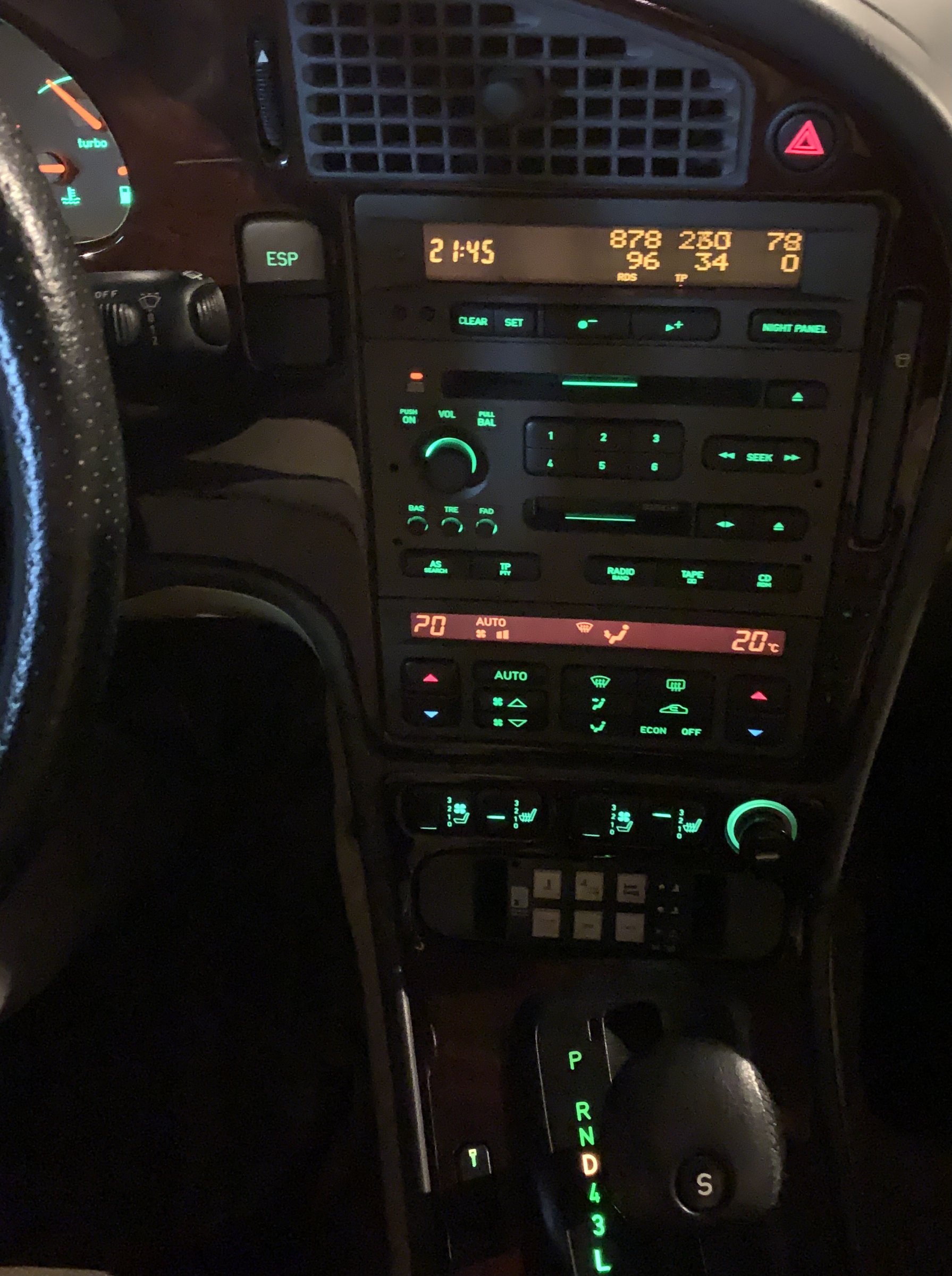

Der Winter kommt .... mein alter Alltags-Schwede 850 T5 muss bald abgelöst werden. Durch den schönen 9-5.
Weil ich den Wagen auch als LNA-Zubringer nutzen möchte, muss noch ein bisschen Sondersignal rein.

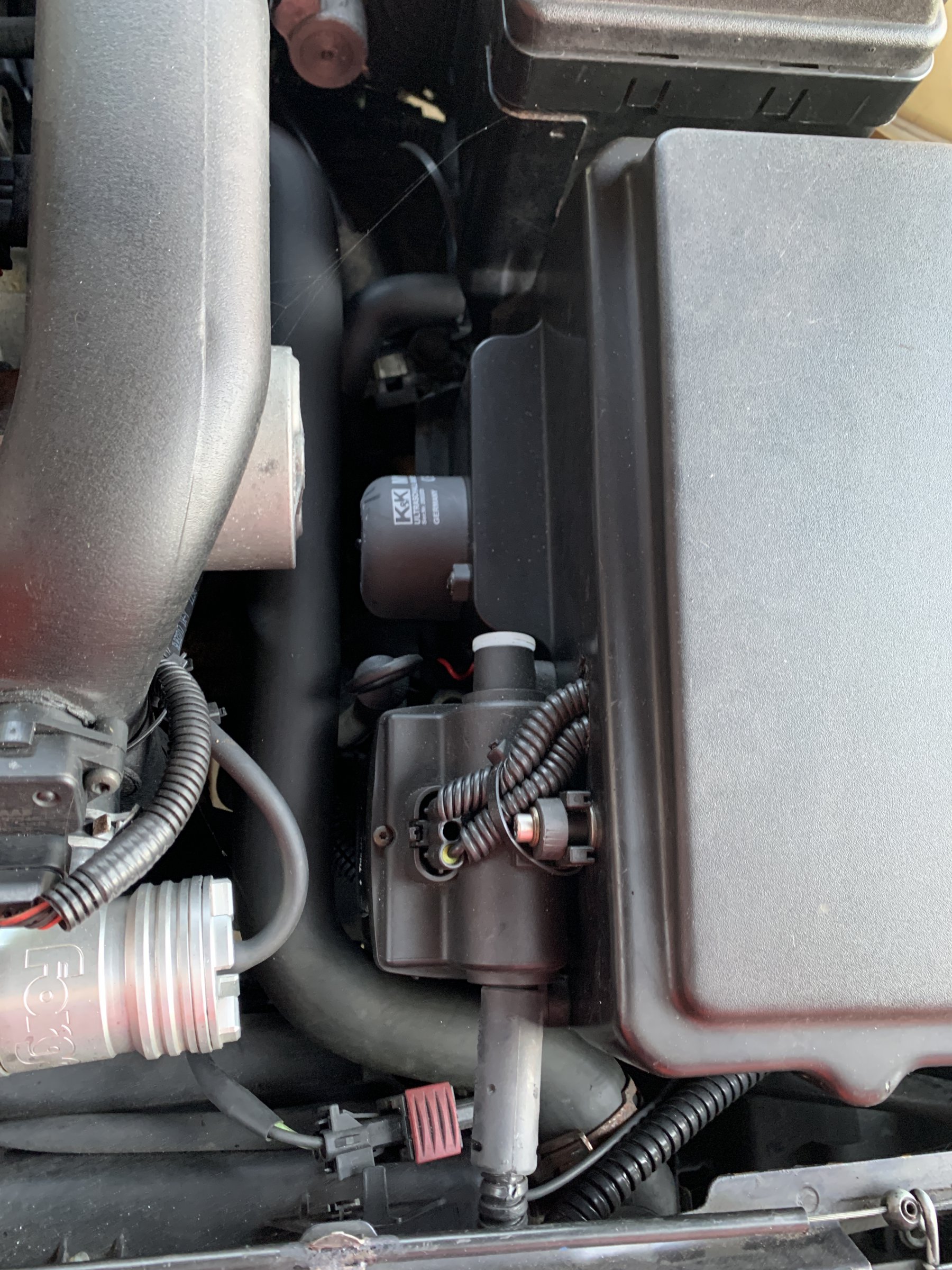

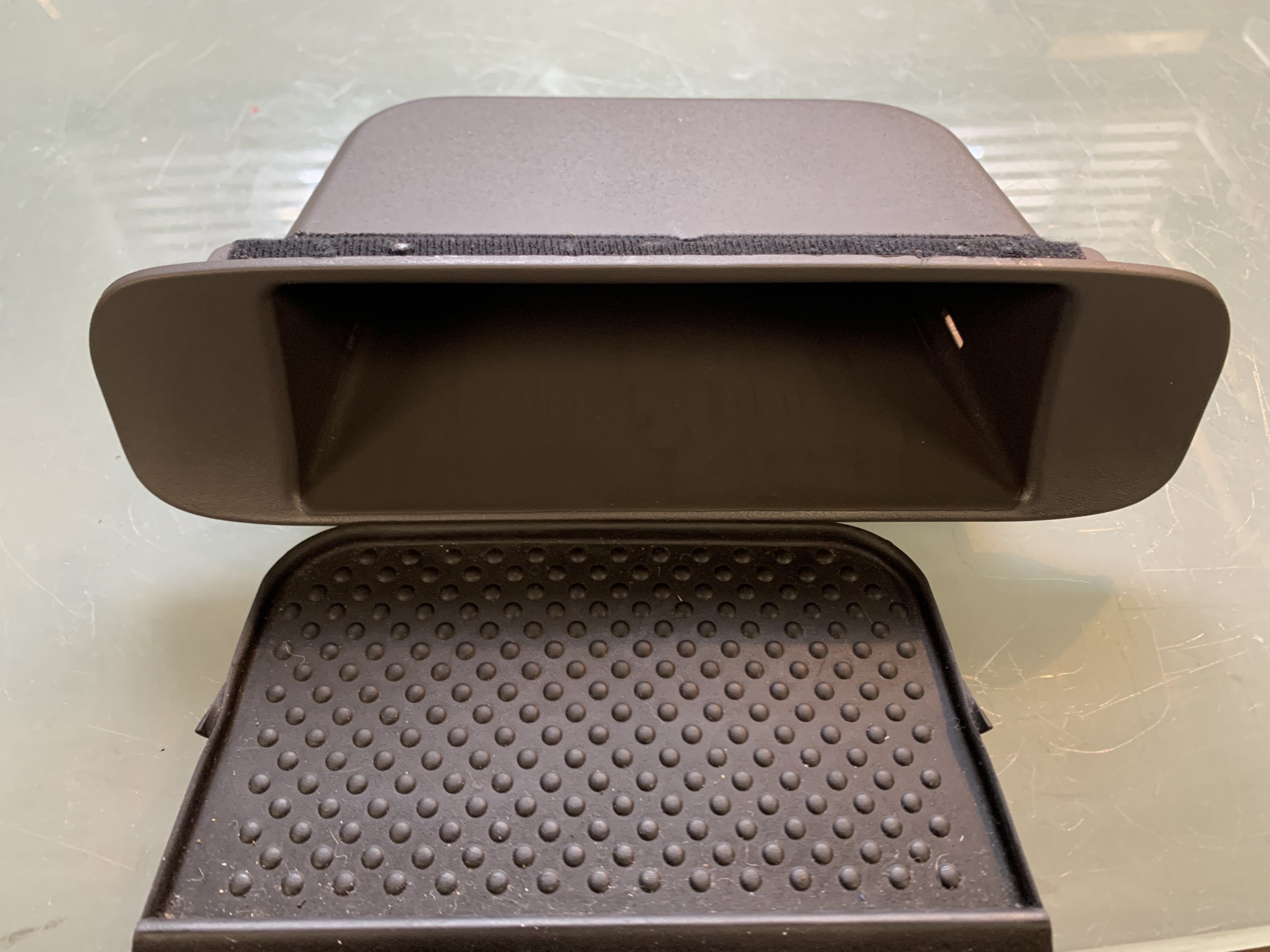

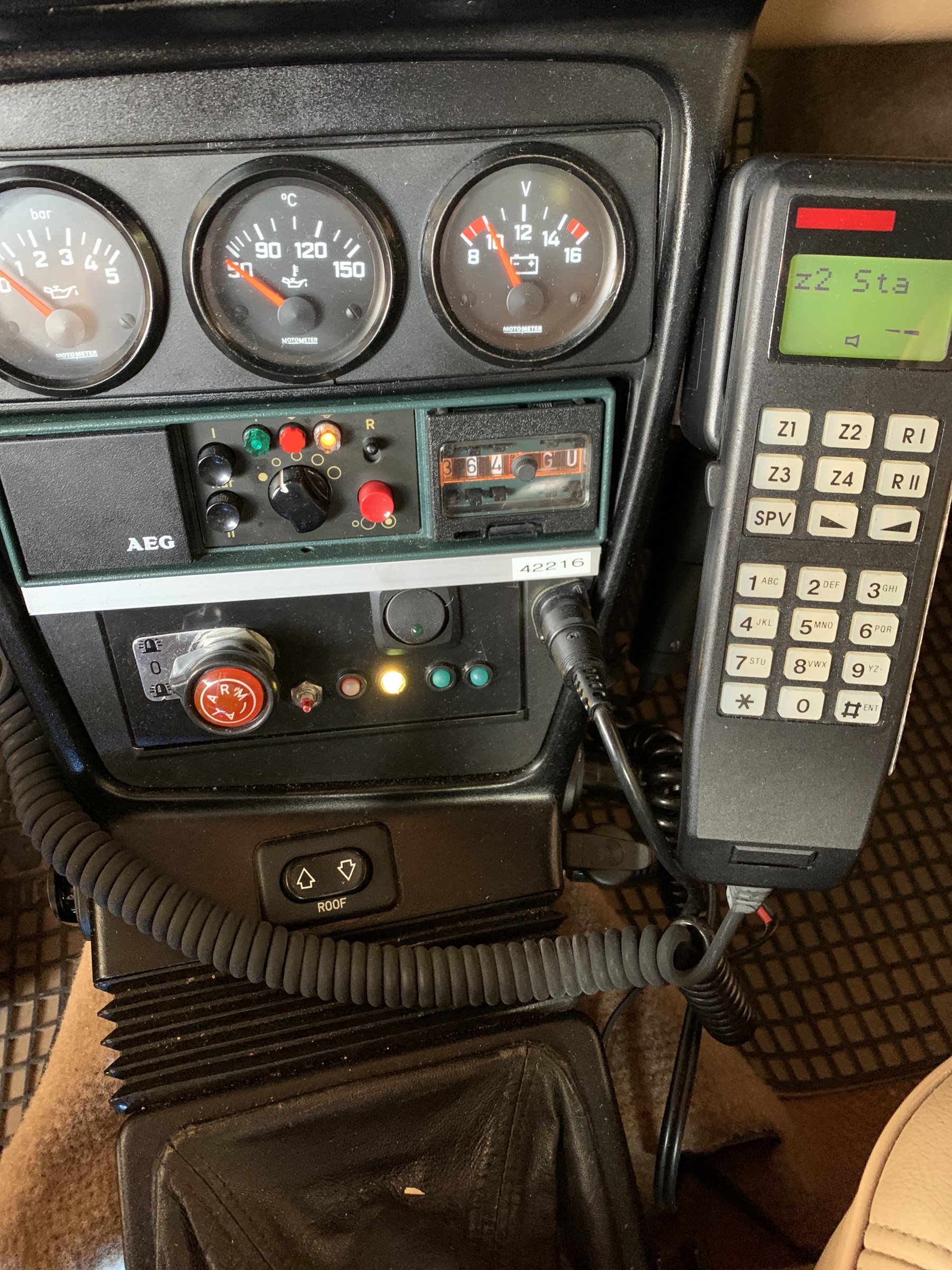

Das wäre mein 4. Sondersignal-Umbau - weil ich die Autos über die Jahre immer mal gewechselt habe bzw. verkauft habe. Demnächst mal mit dem TÜV sprechen - damit die Vorgaben alle eingehalten werden (die Anlage muss u.a. verdeckt sein). Die Schaltkonsole ist schon mal drin.... dafür musste ich das kleine Einschubfach zersägen :frown::biggrin:. Die DEFA 10 Amp Ladeerhaltung funktioniert. Die Hörner kommen hinter die Stosstange .... beim 900er habe ich sie hinter dem Grill was sehr gut ging und an der Kühlung nichts geändert hat. Die FW hat sich über den alten 900er immer gefreut .... vielleicht ist das bei dem viel sicheren 9-5 dann ja auch so.

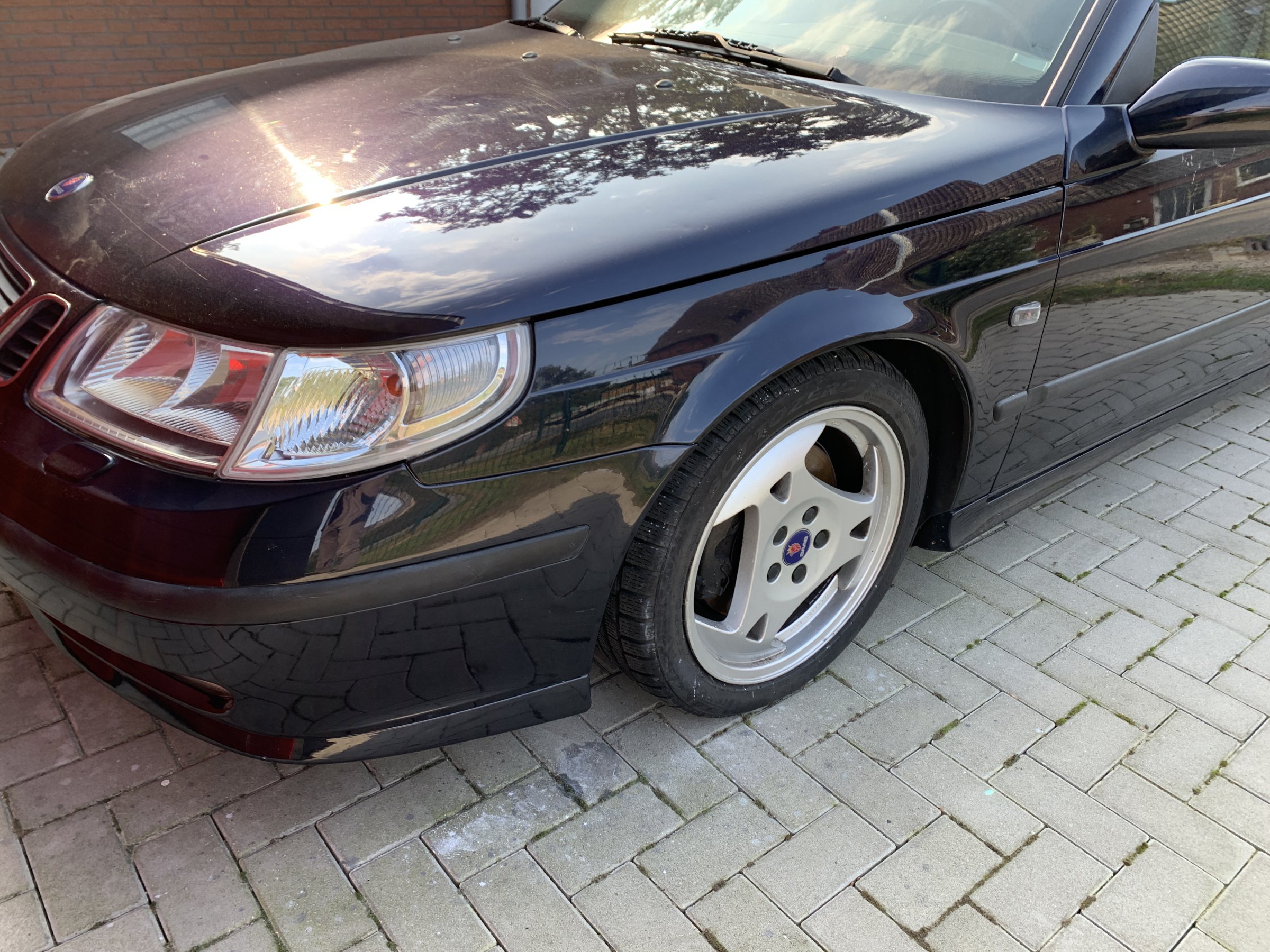

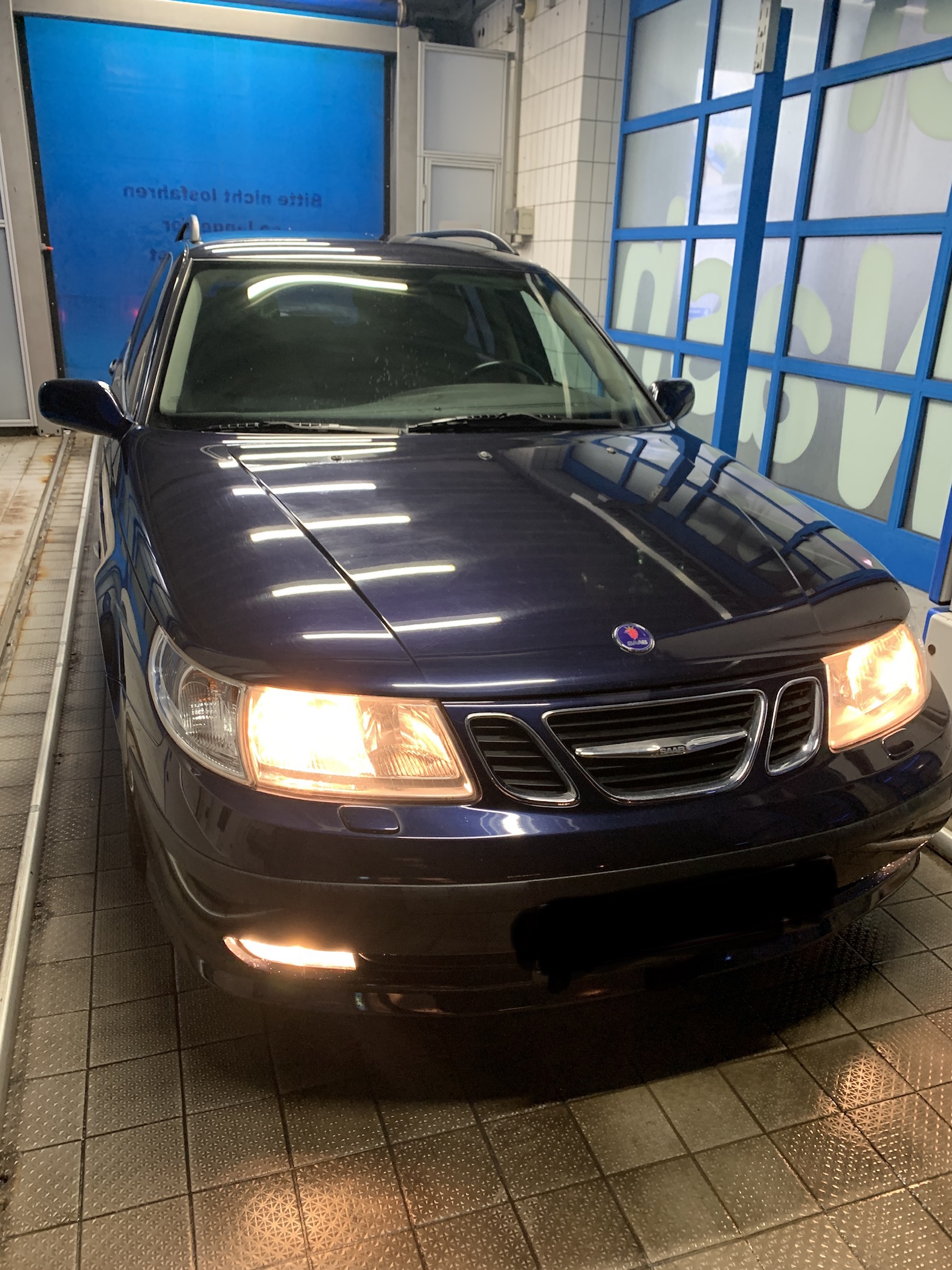

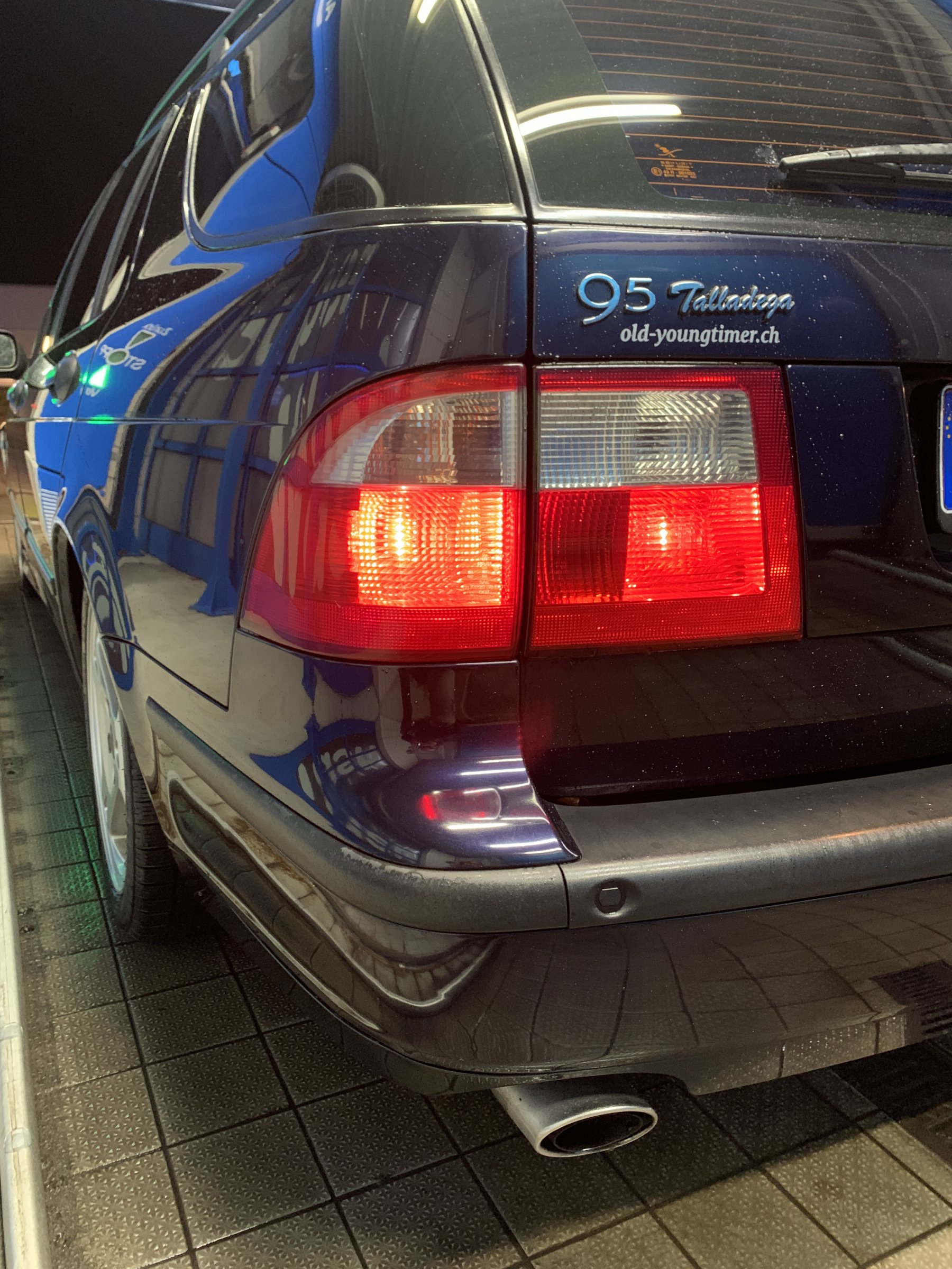

Der Lackierer war da. Die Schäden vom Blinkergeflatter sind behoben. Die Scheinwerfer gleich mit poliert. Uff .
Sieht super aus :top:

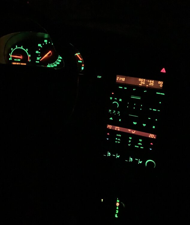

Kurze Fahrt ans Wasser.
Ein bisschen NORDSEE für die Forum Saabisten aus dem Süden :cool:
Kalt, 100 Oktan.:eek:
Ein 20 Jahre alter Wagen ... und er drückt gewaltig.:biggrin:
Auch im Vergleich zu unserem modernen Mini ... muss er sich nicht verstecken.:rolleyes:
Die Sound-Anlage im 9-5 finde ich genial. Da kommen die teuren Werksanlagen (Dynaudio im T6 oder Harman/Kardon im Mini) kaum mit .... sie viel Spaß für doch so wenig Geld.
