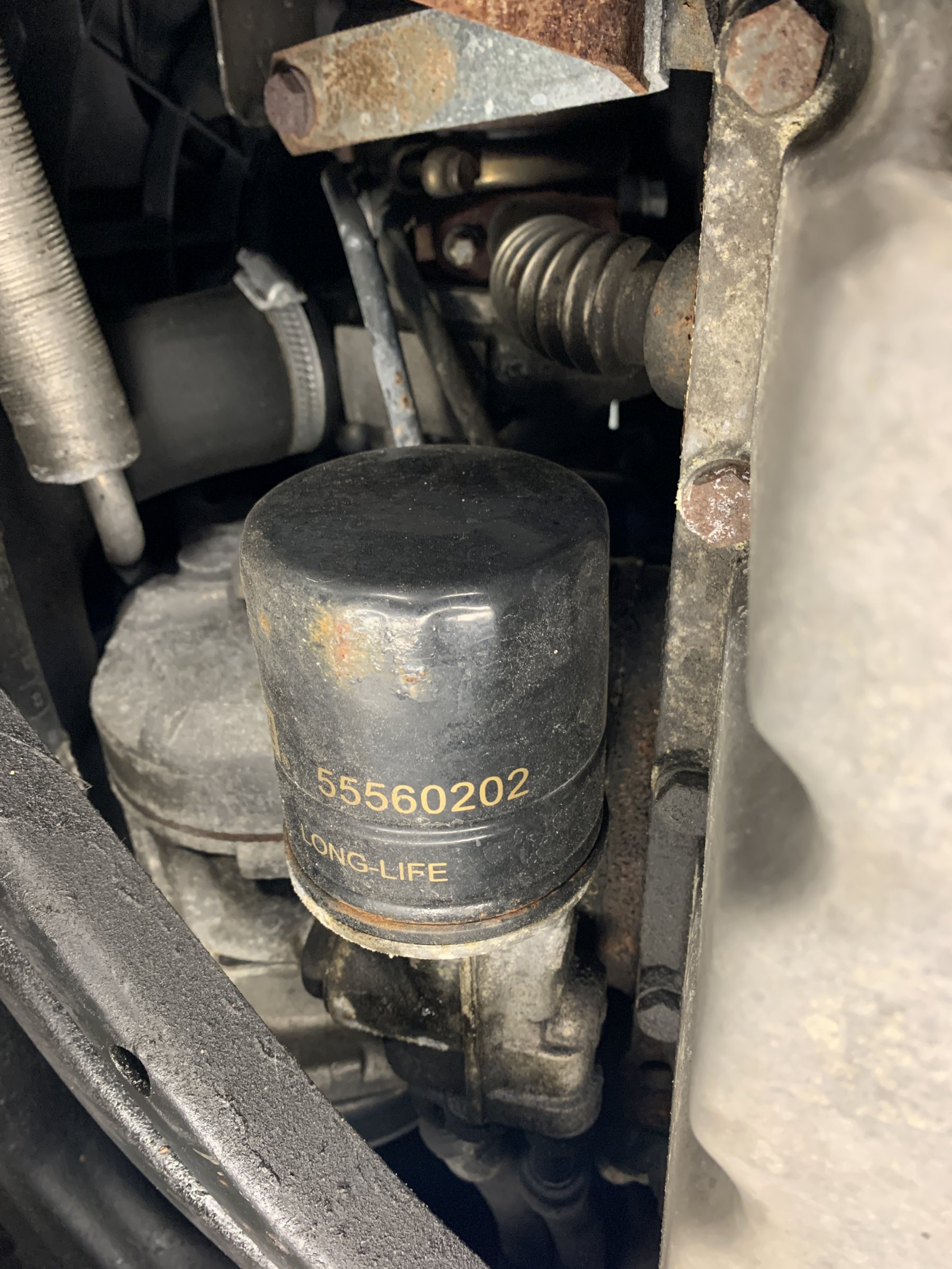

Ich benutze zwar keine Spülungen, aber so viel ich weiß, soll man die doch, wenn man sie denn macht, direkt vor einem Ölwechsel machen, und nicht mit dem Schmodder noch Tausende km rumfahren...
Ja natürlich, alles andere macht ja auch keinen Sinn.
Und was passiert wenn man NACH dem Ölwechsel nicht direkt sofort 100 Kilometer später noch einen Ölwechsel macht sieht man halt in meiner Analyse.
Vielleicht kommt es im NACHGANG auch darauf an was für eine Spülung man verwendet hat, gibt ja welche wo man vorm Ölwechsel 300km mit fahren soll, und es gibt ja welche wo man maximal 15min im Leerlauf laufen lässt.
Wie dem auch sei, wenn man es verwendet, muss ALLES raus.
Da reicht es nicht nur das Öl zu wechseln, oder nochmal nen Liter nachträglich durchlaufen zu lassen.
Wenn, dann meiner Meinung nach sofort nach dem Ölwechsel ein zusätzlicher Ölwechsel.
Ansonsten kann es halt so ausschauen wie oben in der Analyse.
Aber ich würds halt wie gesagt nicht machen sofern das Sieb frei ist.
Einfach weil die Spülung dann nicht mehr Nutzen bringt als einfach gute angepasste Wechselintervalle. Vermutlich aber mehr vermeidbares Risiko.

Zu Bedenken ist dabei auch das gerade bei dem Zeug mit dem man ein paar KM fahren soll, ein Anteil im Ölkühler bleibt. Konsequenter Weise sollte man den dann auch entleeren und neu befüllen.

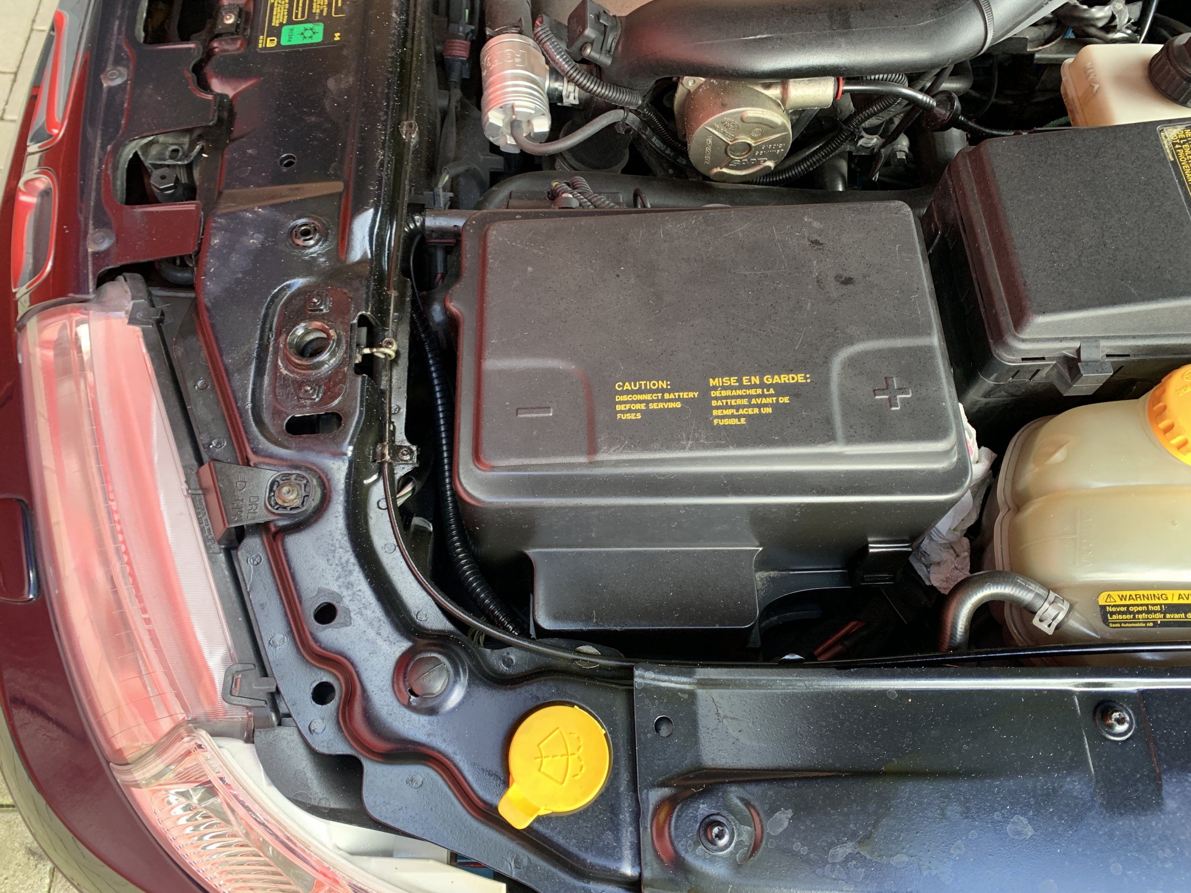

[ATTACH]153155[/ATTACH] [ATTACH]153154[/ATTACH] 9-5 FERTIG. Die Karosseriearbeiten waren kein Problem - und sehr überschaubar. In der Tiefe war sowieso alles gut - nur 10-12 cm maximal waren betroffen. Die Kosten für die C-Söule im dreistelligen Bereich incl. Lackierung. Alles aufwendig konserviert. In ein paar Jahren wissen wir mehr. Weitere Bilder kommen.

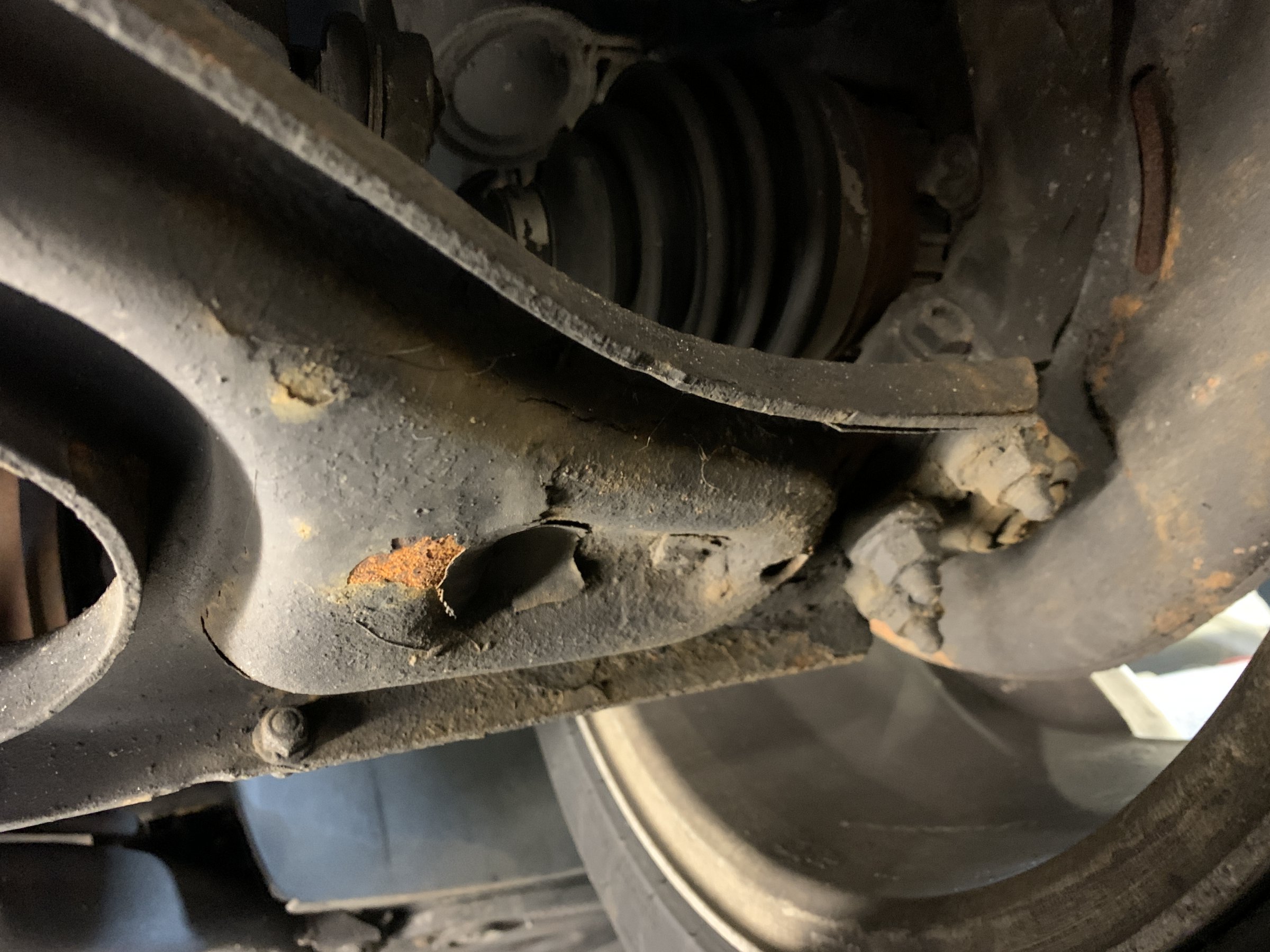

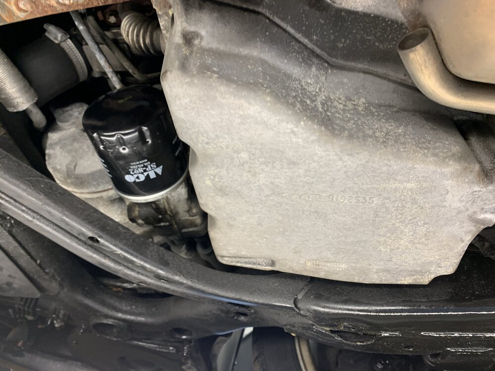

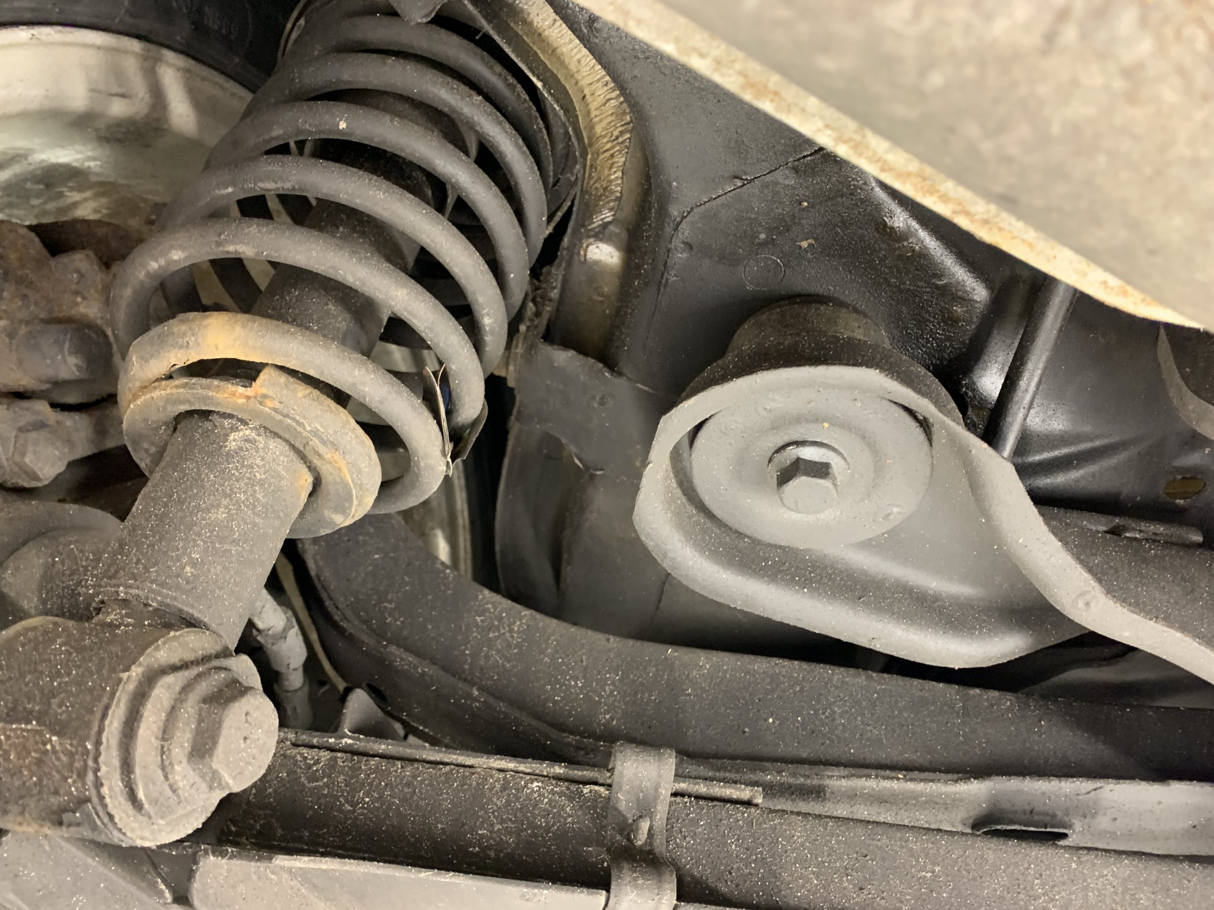

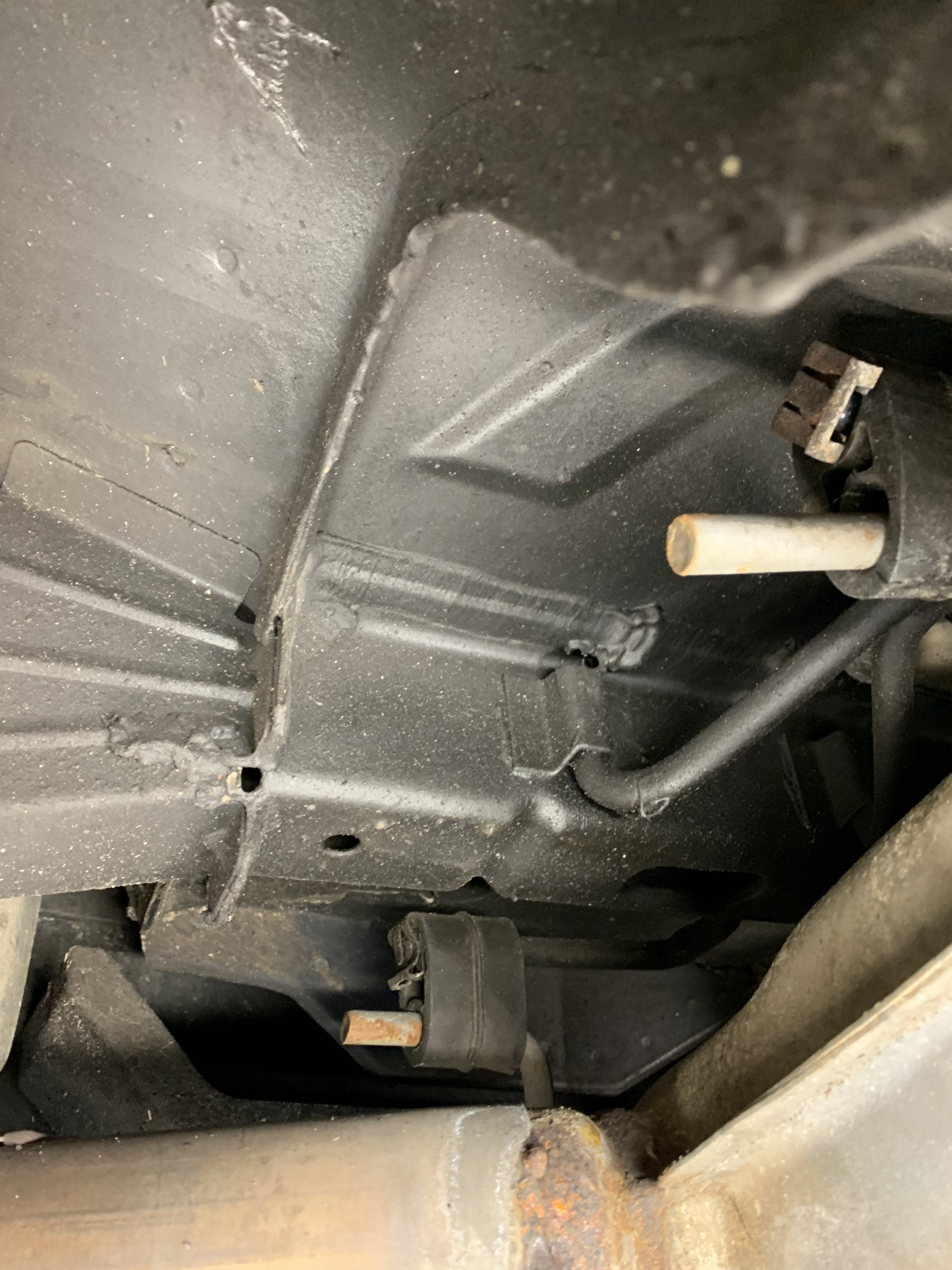

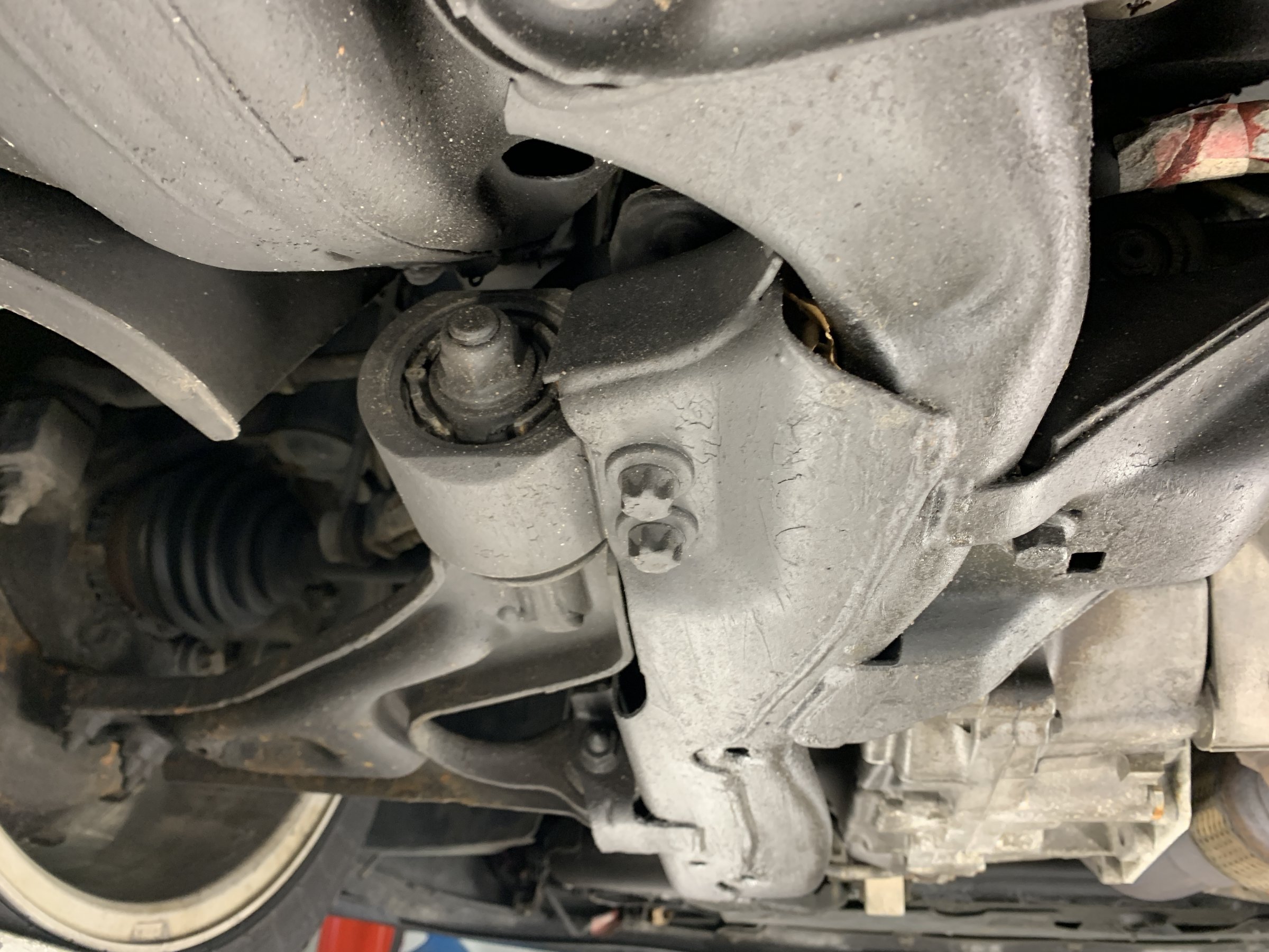

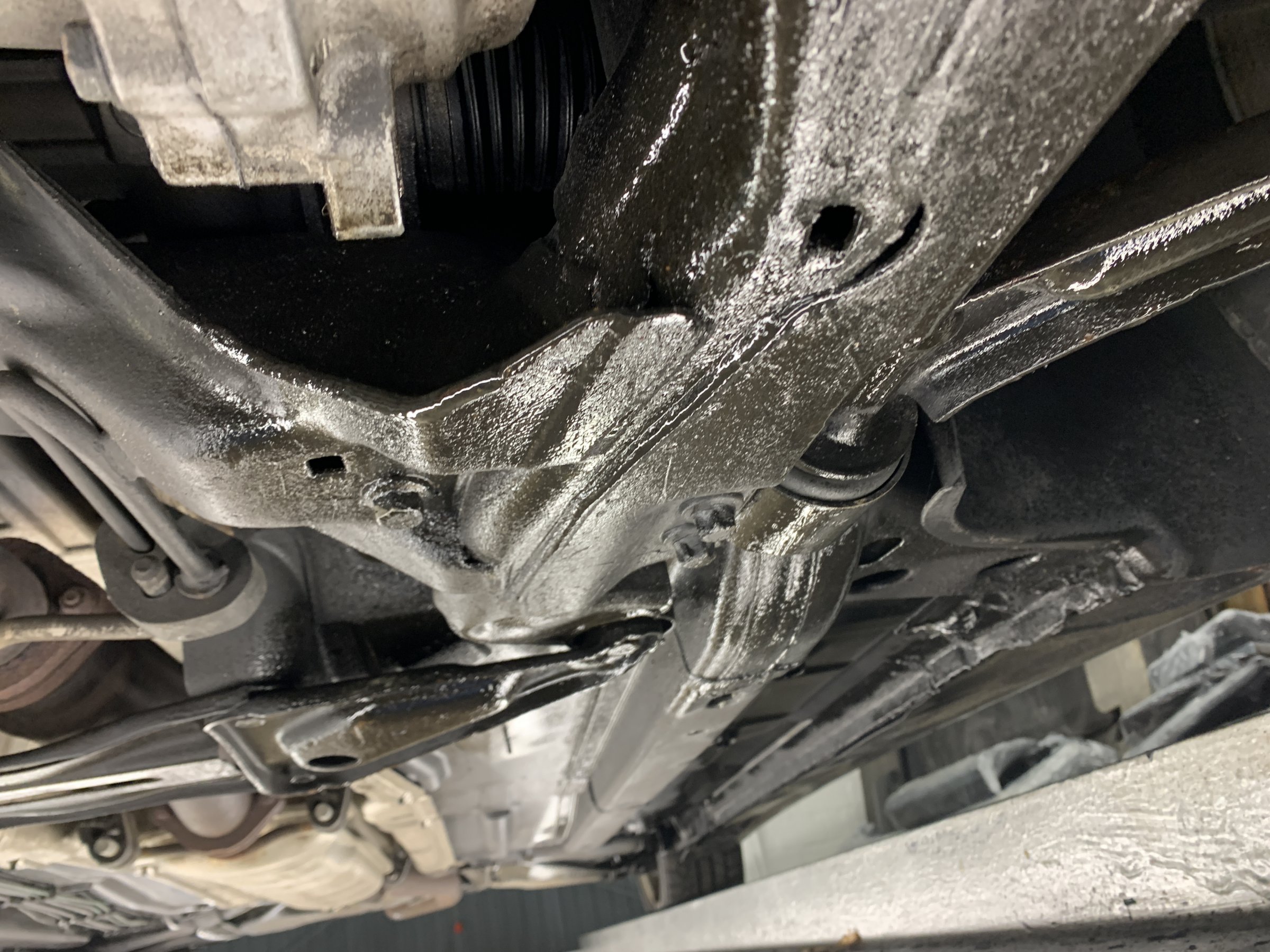

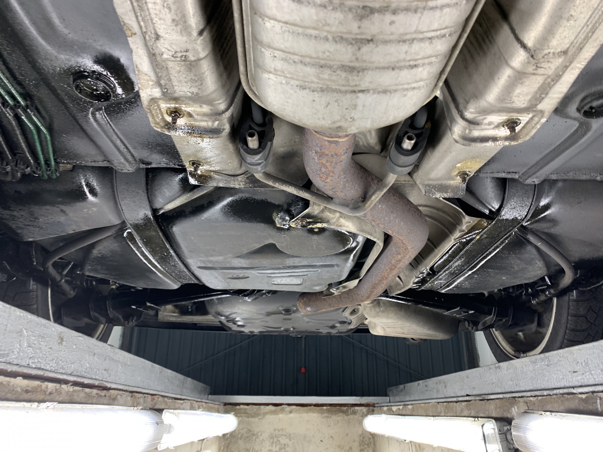

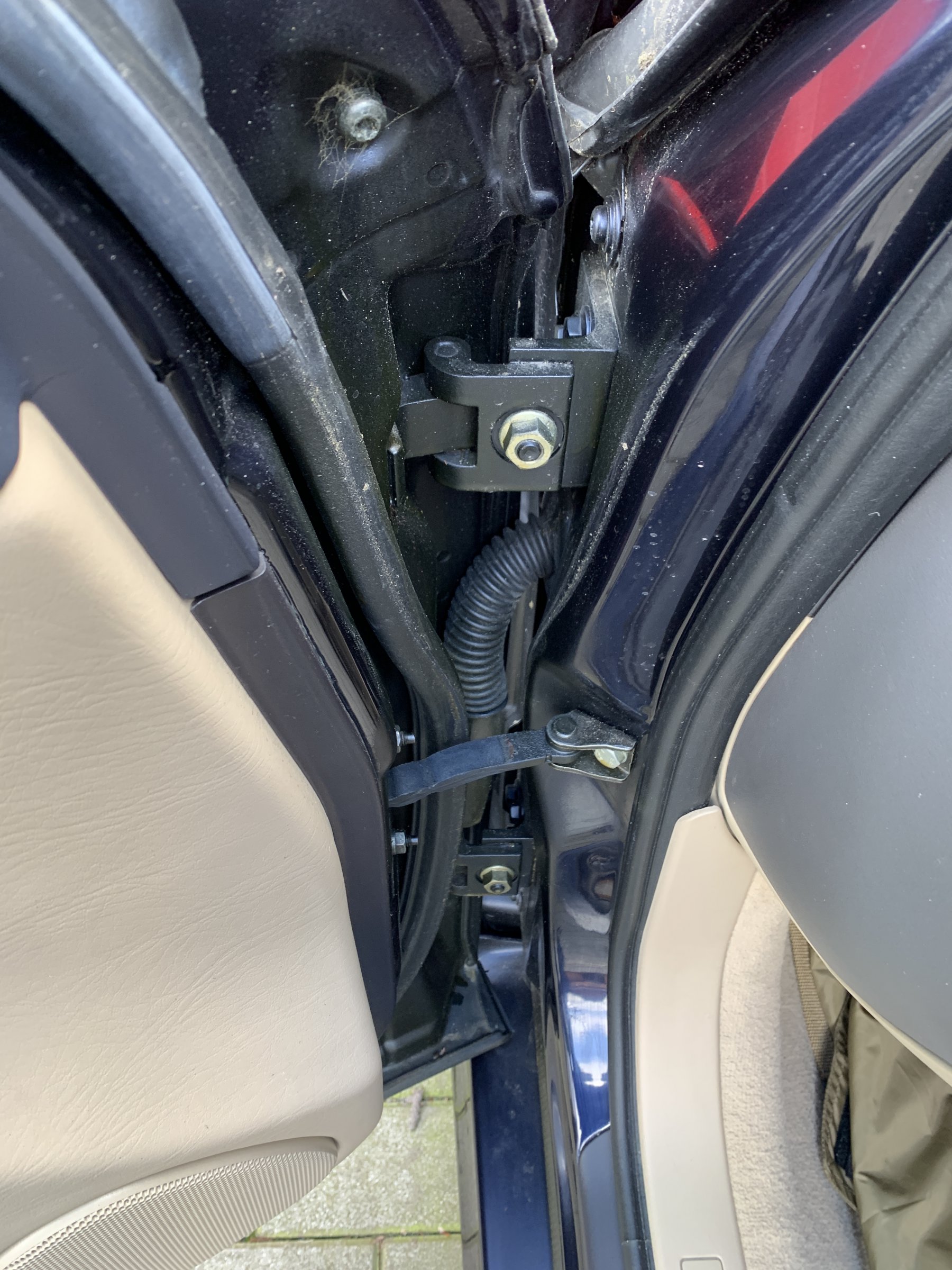

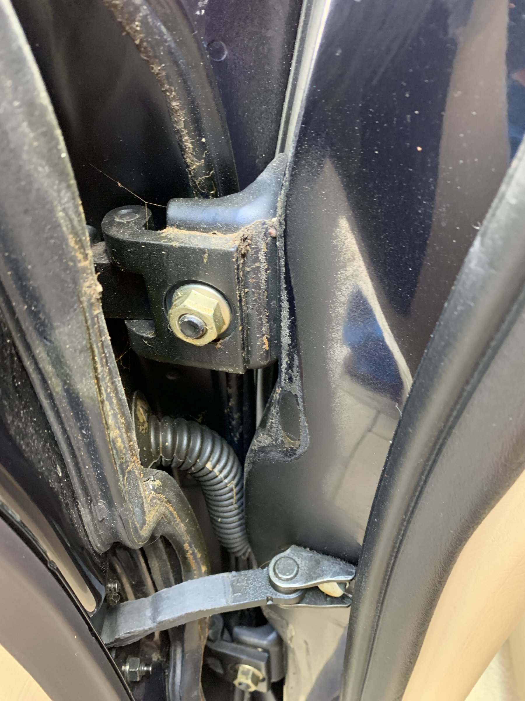

Heute mal Kontrolle der Maßnahmen (Schweissarbeiten an der C-Säule) von November 2018. 10tkm weiter, 2.5 Jahre. Wagen steht immer draußen, wird auch im Winter gefahren.
Bislang - Ok !
Bearbeitet von HAGMAN

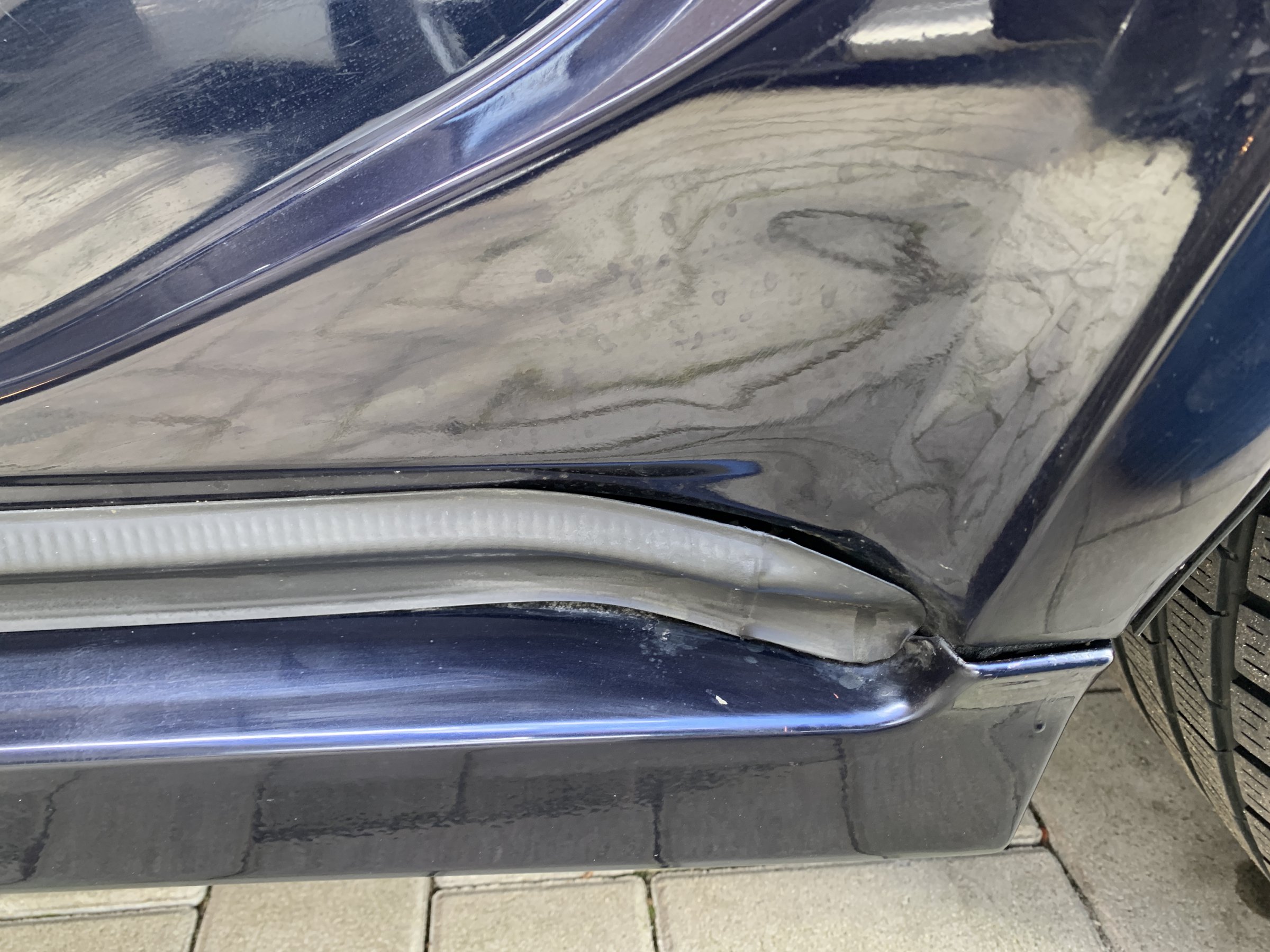

Natürlich muss etwas gemacht werden.
Rost. Türen perfekt, da mache ich FluidFilm rein. Wenn die Flöchen völlig ok sind- Wachs.
Die C-Säule hat Rost - Bilder kommen.

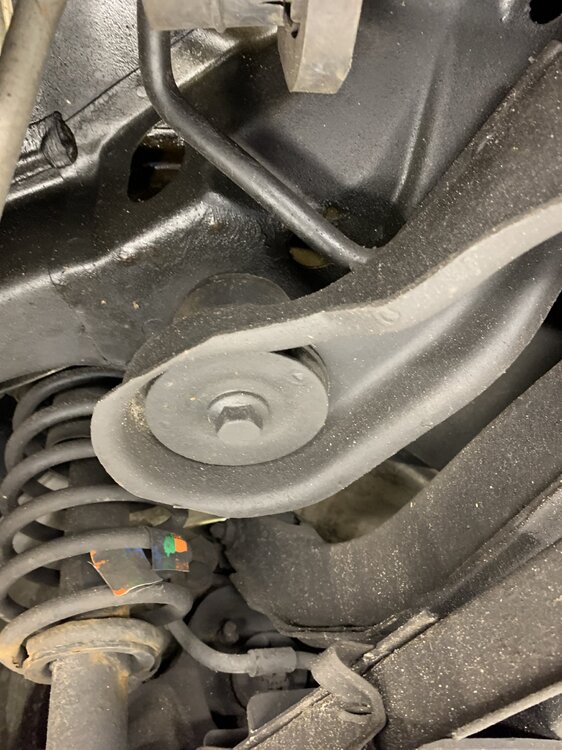

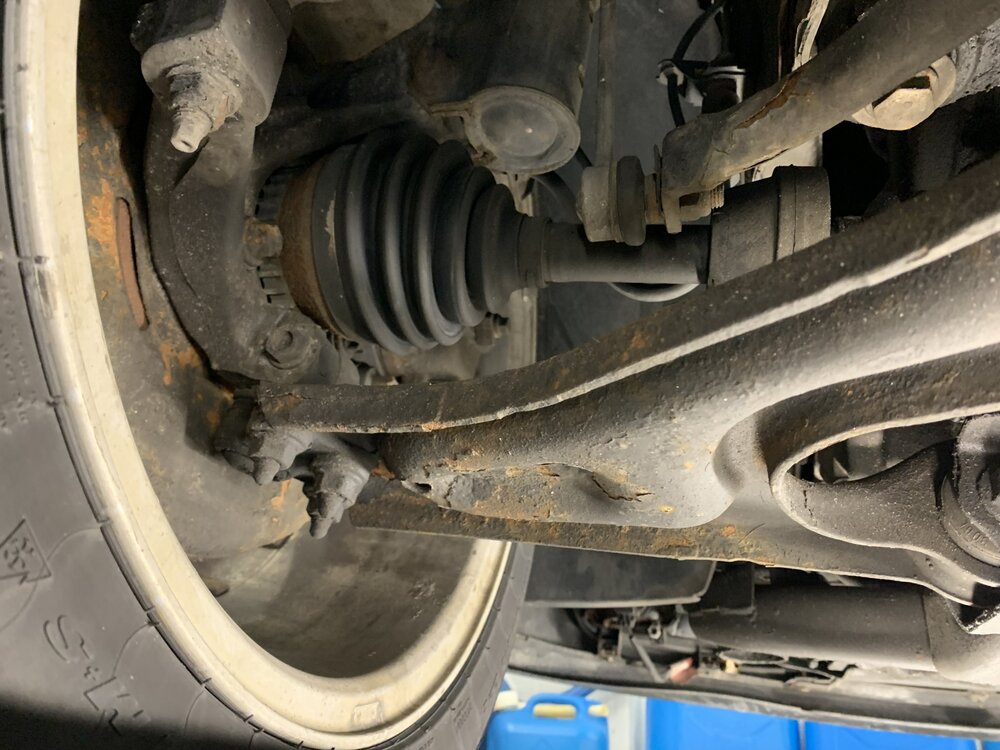

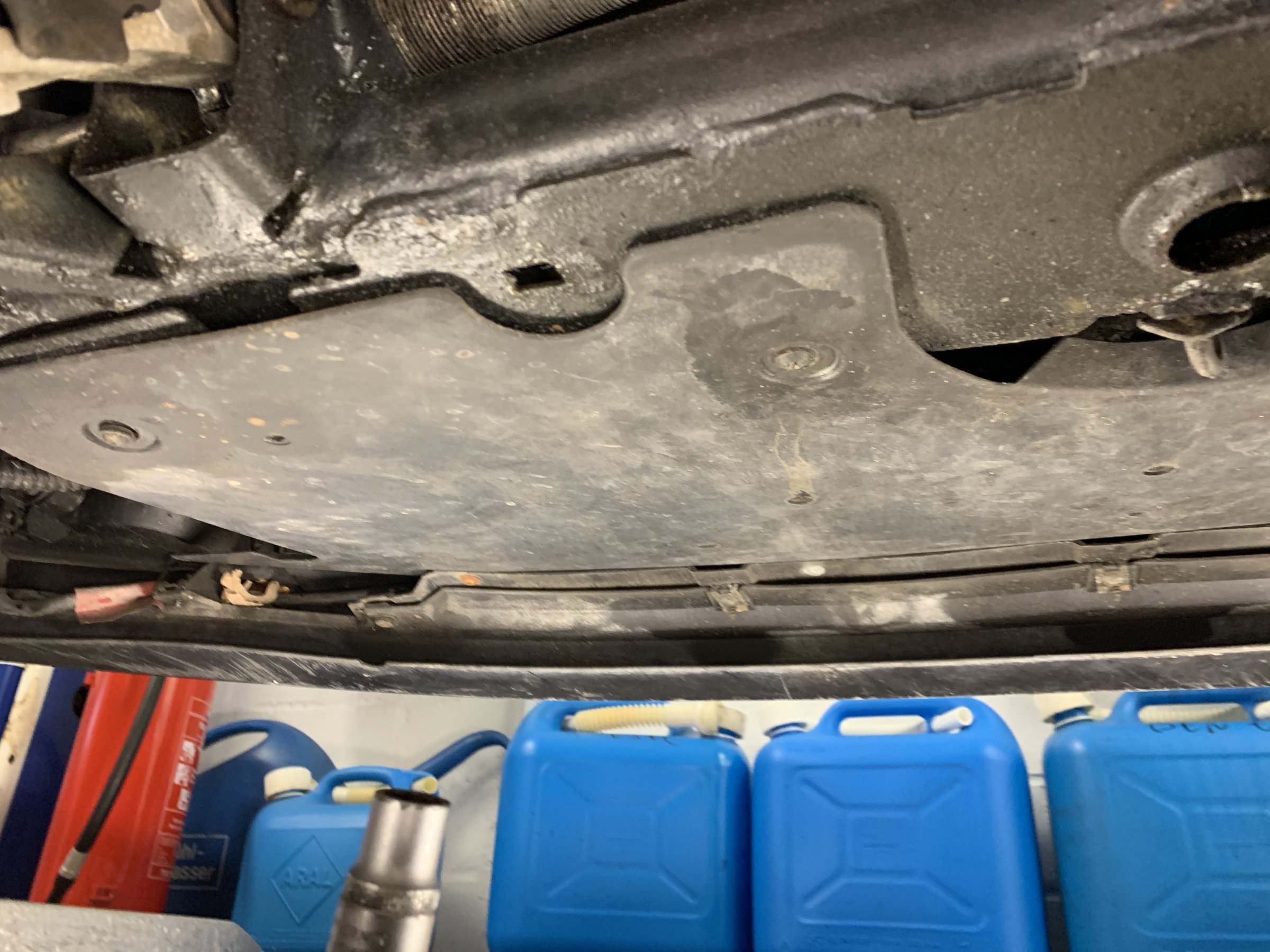

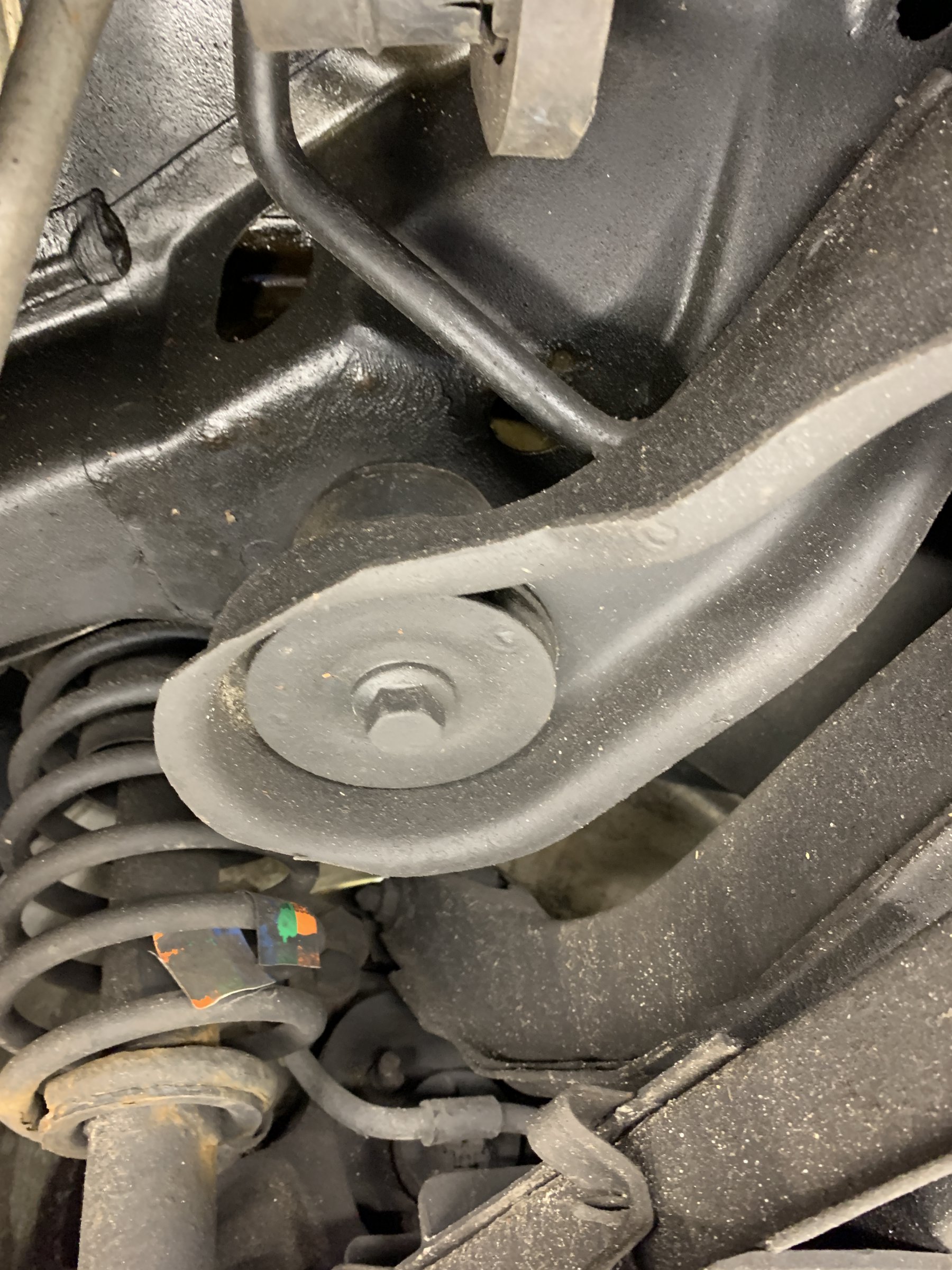

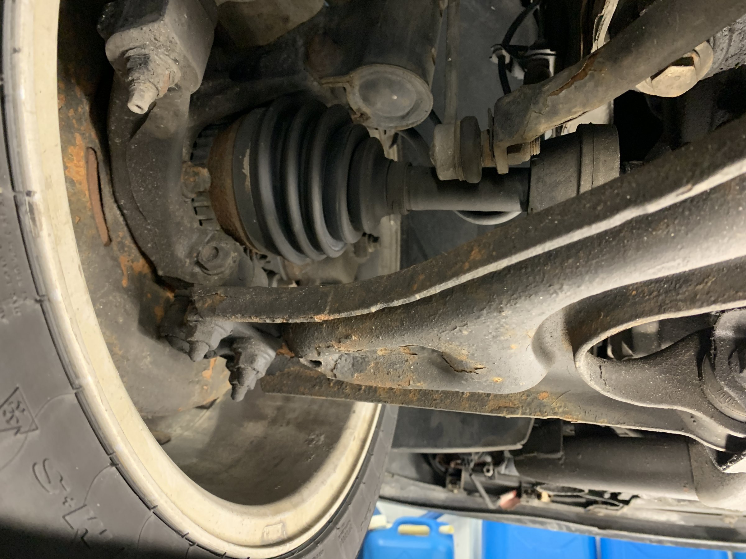

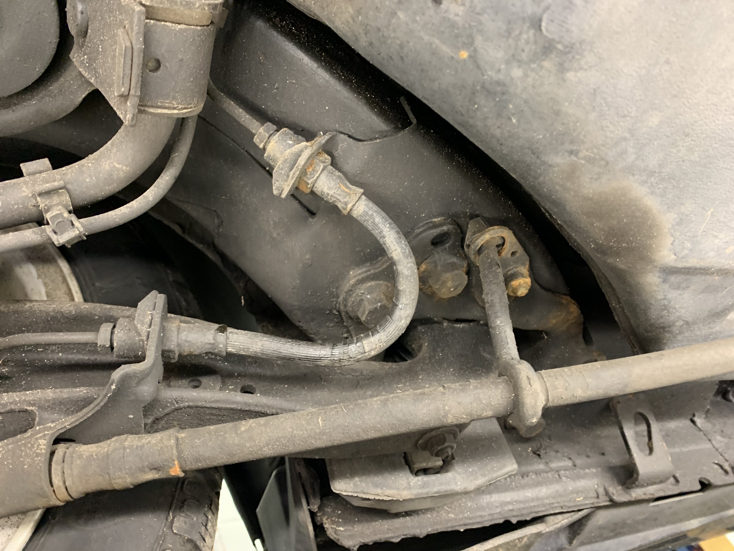

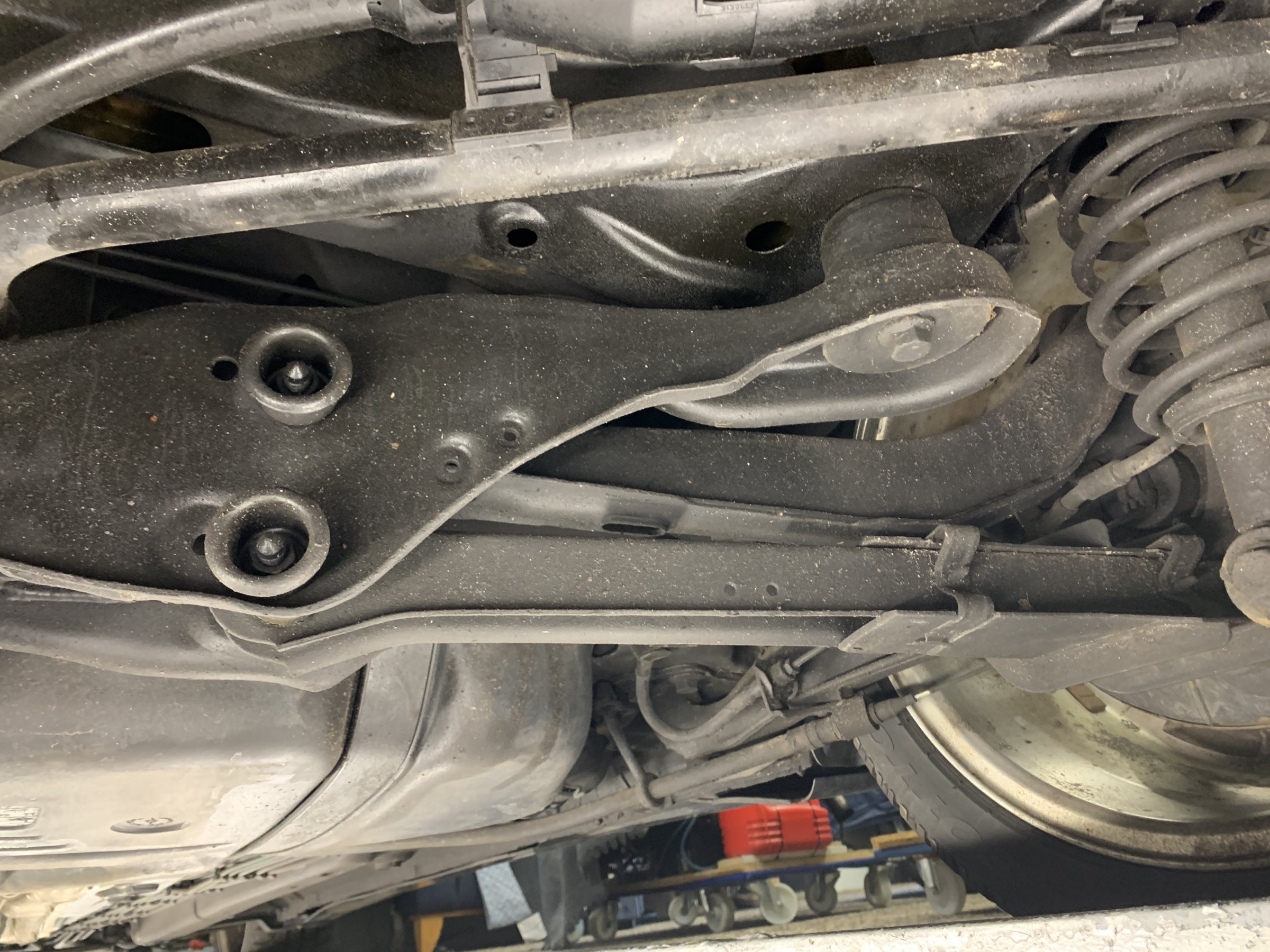

Der rechte Querlenker hat kein Spiel - aber das kann ich so nicht ansehen. Die Bremsscheiben bremsen gut - sind aber runter. Haben nur 308 mm .... na ja. Bremssättel - rosten die immer so beim 9-5 ? Oder war es die Standzeit ?
Vorderbau schleife ich ab. Die Hydraulikleitungen im Frontwagen (Danke an die 9-5 Forum-Beratung !!) sehe ich mir an.

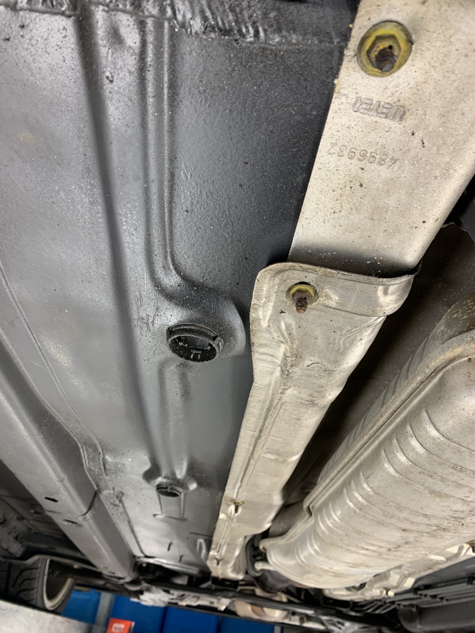

Die Stopfen im Unterboden sind schon die neuen Stopfen - die rosten wohl nicht ! mehr. Aber ich lege den Innenraum mal frei und sehe nach. Der Kantenrost an den Rahmen - das hatten viele Autos die ich kenne. F31 330d nach 2 Jahren, VW Multivan T5, AUDI .... nur mein alter ovloV 850 nicht ...
Der Unterboden. Bei Kauf https://www.saab-cars.de/threads/9-5-aero-bj-2002.68225/,
nach Konservierung hier https://www.saab-cars.de/threads/9-5-aero-bj-2002.68225/page-5 ....
und heute im Bildanhang.

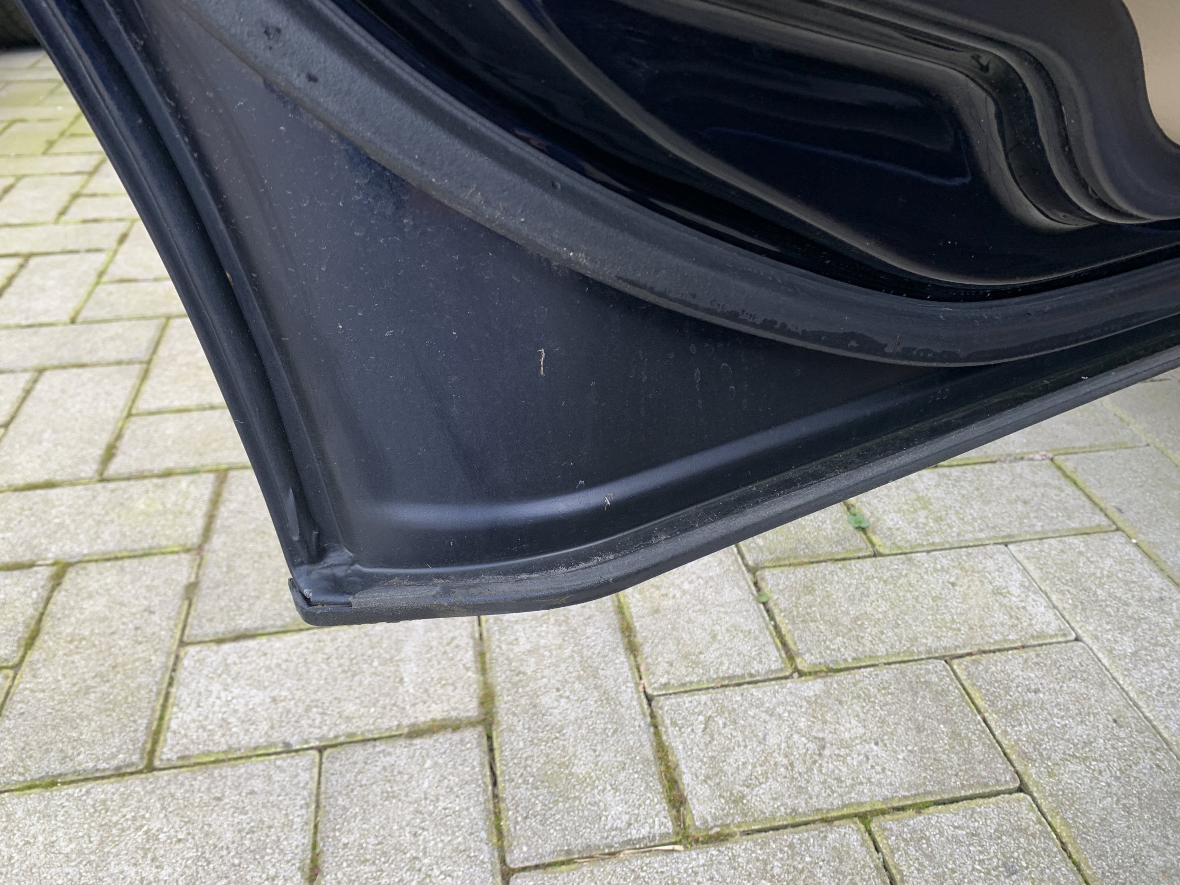

War alles ok. Nur die Bleche hinter den Bremsscheiben sowie die beiden Querlenker sehen wieder fies aus. Am liebsten würde ich neue Querlenker montieren. Aber da gab es irgendwie Qualitätsprobleme wenn ich mich erinnere.
Weil ich den Wagen jetzt doch auch im Winter fahre werde ich im Herbst das Fluid Film NAS wiederholen um dann das zähe, etwas wachsartige PermaFilm zu überdecken.
Die Türkanten, Heckklappe und Motorhaube waren bei Kauf so rostfrei das ich sie mit Wachs behandelt habe. Das hat bis heute funktioniert.
Unterboden mit FluidFilm neu angefrischt, das sollte für den Sommer reichen.

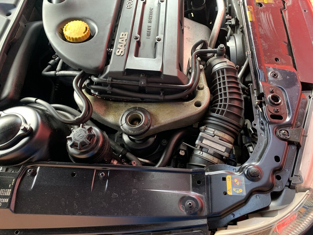

Entleeren - wie ? Ablasschraube am Ölkühler wäre prima, habe ich aber erst einmal gesehen (Jeep).
Die Schläuche am Motorblock abschrauben - Druckluft ? Wagen vorne hochbocken und mit der Schwerkraft auslaufen lassen ???
Eine Ablaß- und eine Befüllschraube hätte ich da auch gern. Immer bleibt ja fast ein (?) Liter Altöl im System.
Beim Saab ist das Entleeren und Befüllen leider nur über den Schlauchanschluß möglich.
Ölkühler ausbauen, entleeren, durchspülen. Oder vor der ersten Aktion mit der Ölspülung den Ölkühler vom System abklemmen, Anschlüsse blockieren und Motor ohne Ölkühler laufen lassen. Vielleicht könnte man auch das Thermostat für den Ölkühler im Ölfilterflansch irgendwie blockieren, damit es den Ölkühlerkreislauf nicht frei gibt.

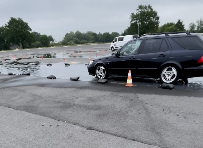

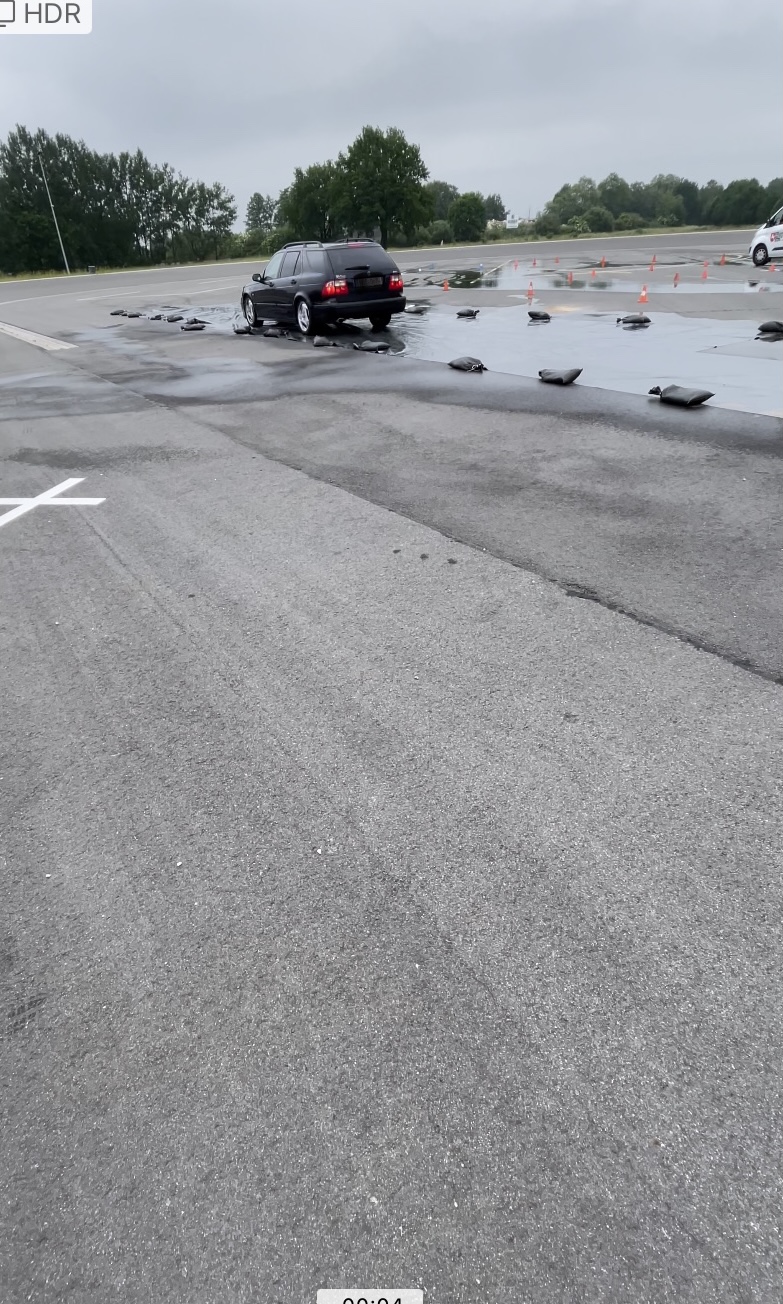

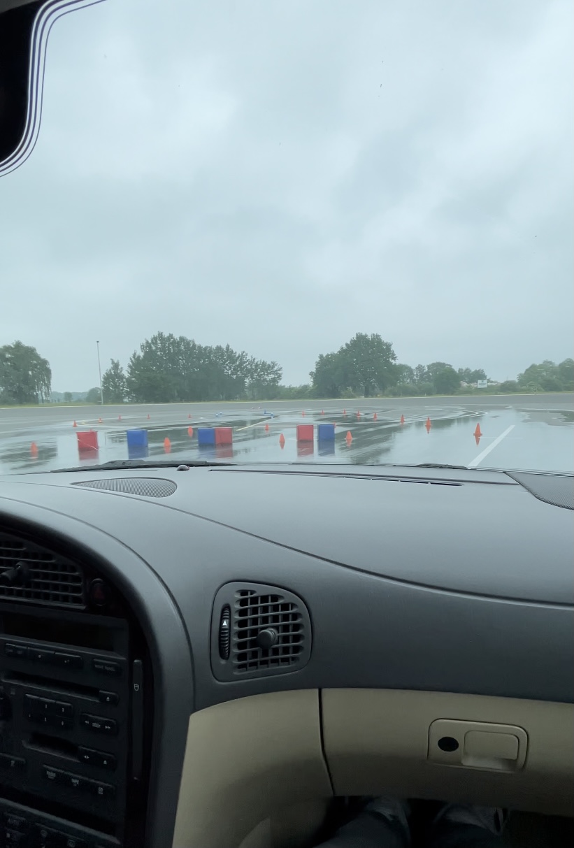

Heute Fahrertraining, das muss ich 1x jöhrlich für meinen Landkreis nachweisen (Sonderrechte) und ich habe vielleicht 16x so ein Training über die Jahre absolviert.
Mit den verschiedensten Fahrzeugen (auch mit dem Saab 900 T16S, einem VW T5 oder auch dem alten ovloV 850 T5) - nun zum ersten Mal mit meinem modernsten Saab, dem 9-5 Aero von 2002.
Mein Fazit im Vergleich :
1) Bremsweg aus 100kmh - trotz der für so einen großen Wagen eher kleinen 308 mm Scheiben vorne - gut.
2) Die Pirelli Winterreifen haben guten Grip, die Bremse erreicht - auch auf trockener Fahrbahn und auch vorne - die Blockiergrenze.
3) ABS regelt im Pylonenkurs auch prima, kann mit modernen Systemen mithalten
4) das Fahrwerk schaukelt im Slalom-Kurs ziemlich, wie ein alter, weicher Dampfer. Langer Wagen, Sitze ohne Seitenhalt, STOSSDÄMPFER ?? - das war unangenehm und sah auch von außen nicht so toll aus.

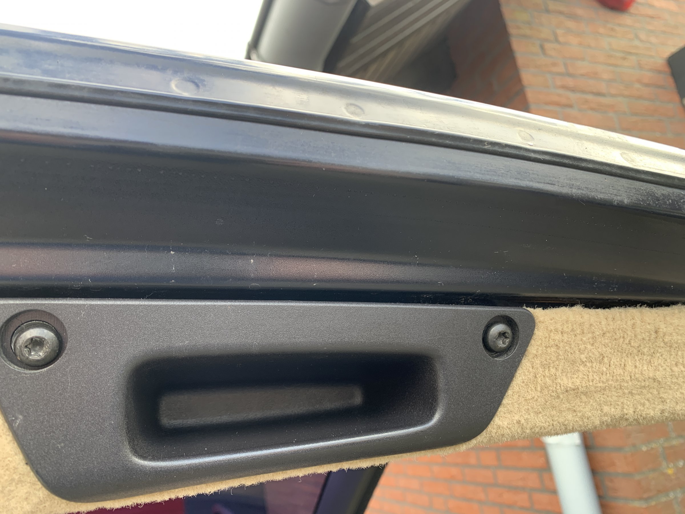

Sag mal, hast Du in der Zwischenzeit neue Erkenntnisse in Sachen "beige Türgriffe vorne" erlangen können ? Ich bin da vielleicht etwas zu kritisch, aber auch wenn ich selbst keine Bruchstellen o.ä. habe, man sieht dem Fahrertür Griff schon Abnutzungserscheinungen an. NOS wohl nicht mehr zu bekommen, gebrauchte werden kaum besser sein, bleibt nur, mit Leder beziehen lassen ? Oder kann man den neu lackieren lassen ?
Moin. Meine Griffe sind auch gut, aber nicht perfekt. Keine Neuigkeiten ./... Gruß Olaf

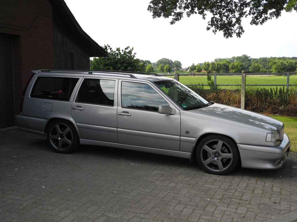

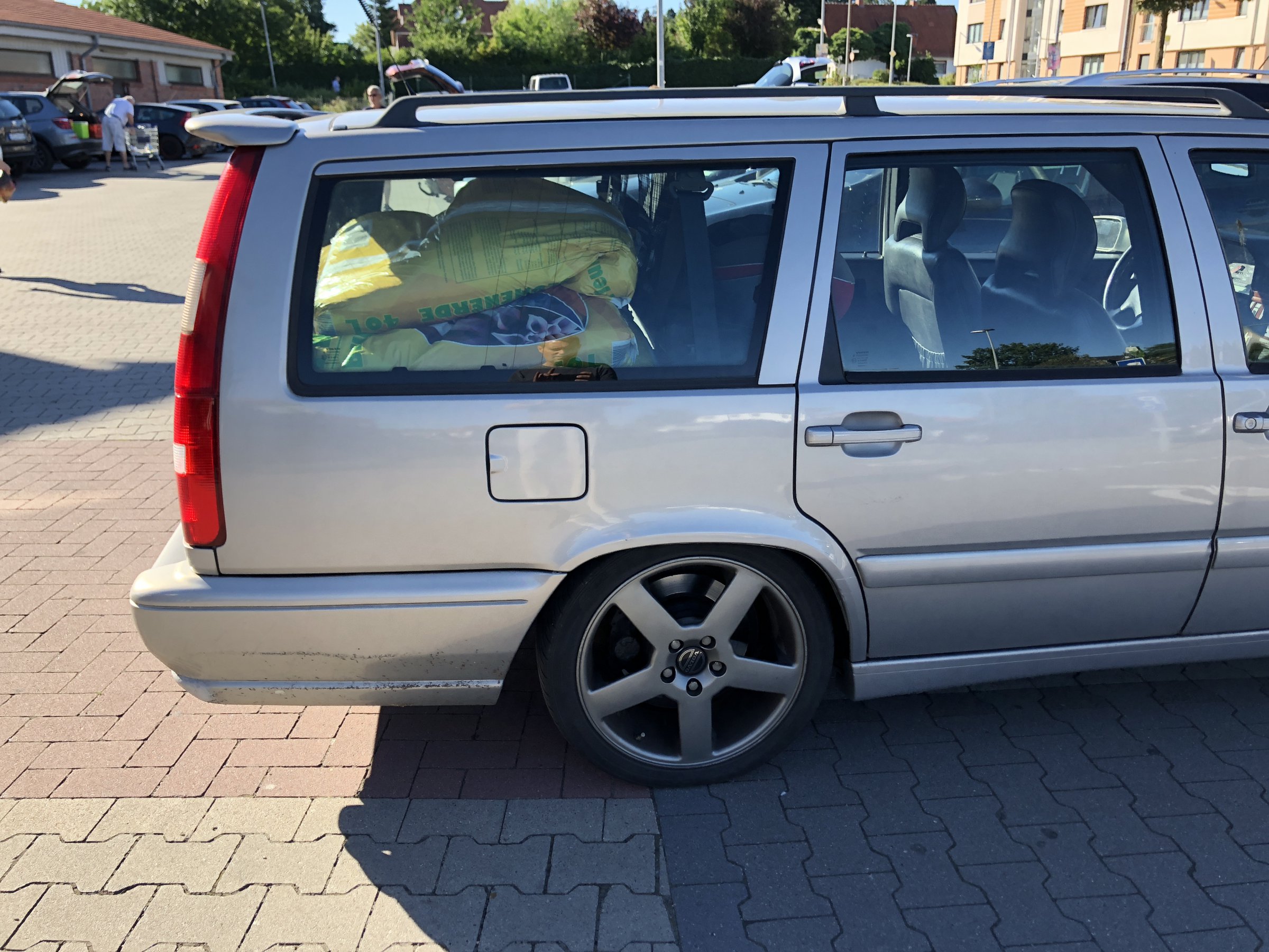

Ich habe es „gelöst“. Sicher nicht im Sinne des Saab-Forums !
Meinen etwas ollen Alltags-Volvo 850 für 800 Euro an den Lehrer meines Sohnes verkauft - und meinen alten E91 mit dem 3l Ölbrenner stattdessen angemeldet.
Alles, was ich beim 9-5 mühsam und teuer probieren müsste .. kann der leider viel viel besser.
Er rostet nullkommanull (nach 14 Jahren und 256 tkm). Die Blinker fliegen nicht raus. Die Klima geht perfekt. Er ist sparsam. Wird nicht heiß. Immer Ladedruck. Ölschlamm nie gehört. Das Fahrwerk ist „Mega“ ab Werk und Wanken tut da gar nix. Teile gibt es um die Ecke ohne Porto.
Sorry 9-5 ..\ der bleibt somit ein Auto für besondere Tage.

Wieso fährst Du nicht einfach mit einem Deiner 900?
Spart den Trailer & die Qual des Diesels.

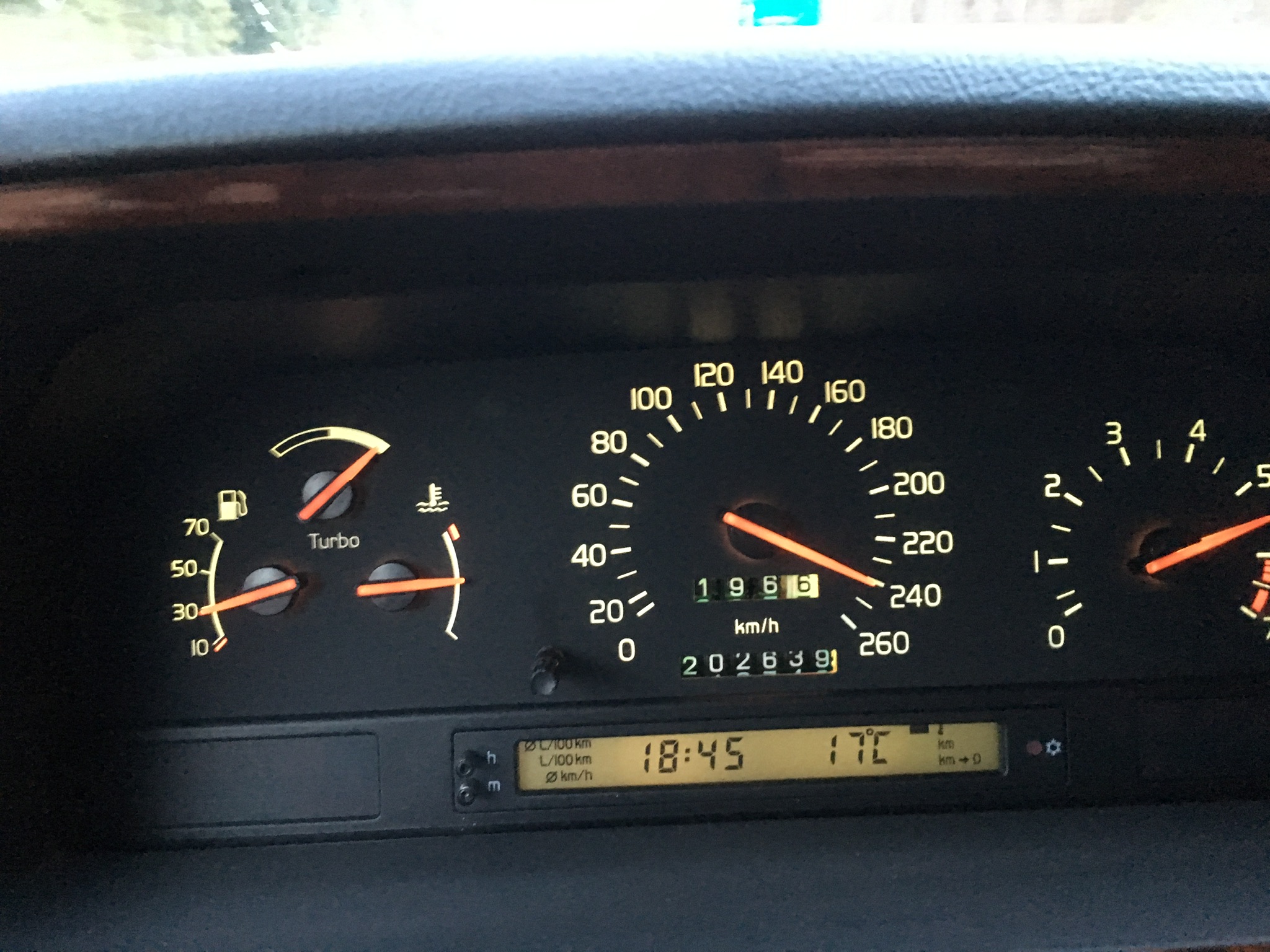

Ich habe gestern wieder knapp 600km in der ollen Kiste abgespult und habe keinerlei Nachwirkungen, ausser dass ich später die Fliegen von der Scheibe abkratzen muss.
Schade. Für den 850er hast du nur 800€ bekommen/genommen!? Inkl. der T5R Felgen und T5R Frontstoßstange!? Ich schaue zwar immer mal wieder nach T5R im Netz und hätte gerne einen (am liebsten sofort) und kenne die Preise nicht für die E-Teile aber vom Gefühl hätte ich gesagt, der Lehrer wird sich freuen.
… alles bestens … führt ein bisschen ab vom 9-5 Thema … aber ist allgemein gültig !
1) Keinen Ärger mit Gebrauchtwagen ist extrem wichtig bei 360 tkm, Zn Unfallschaden, Lackschaden, Einbruchsschaden - und der Köufer fährt nur 850 …. und weiß zu 100 Prozent was ihn erwartet. Optimal !!
2) Die Felgen waren schon weg …. und ich habe ihn selber für 1600 Euro vor 11 Jahren gekauft. Seither exakt 80 Euro im Monat (!!) für den Wagen bezahlen müssen incl. Kauf, excl. Sprit-Steuer-Versicherung. 80 tkm damit gefahren. Best Buy meines Lebens.
3) Er hat schon wieder TÜV und wird weiter fahren was mich echt freut. Aber sicher nix zum Sammeln - sondern zum aggressiv Weiternutzen. Das haben wir getan - wie man sieht. Sogar beim Gerd war er ….
