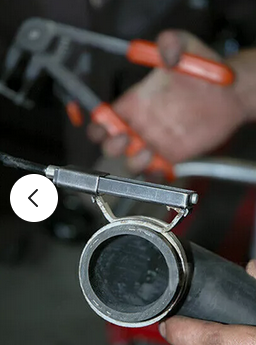

Ich kann nur wärmstens empehlen, sich so eine Federschellen-Zange zuzulegen:
z.B. https://www.kfzteile24.de/images/articles/a/full/brilliant/2320-116683/1.jpg
Damit verliert auch das Geschläuch am Heizungspypass-Ventil seinen Schrecken. An das kommt man ganz gut von rechts hinter dem Motor ran.
Oder, wenn man öfter schraubt, gleich ein Set oder die Knipex mit drehbaren Backen...
Für welche Art Schellen sind diese Zangen? Habe ich, meiner Erinnerung nach, sogar mit in irgend einem Kasten liegen. Aber offenbar verwende ich entweder die falschen Schellen, oder habe das prinzip der Zange noch nicht verstanden.
Konnte dazu leider auch nirgendwo ein Bild der Zange "im Einsatz", also mit Schelle, finden.
Die Zange habe ich mir gerade mal bestellt und werde prophylaktisch den dicken Kühlerschlauch zum Kühler und den vom Block zum Heizungsventil wechseln, motiviert durch diesen Thread. Die scheinen mir die meiste Hitze vom ZK abzubekommen und fühlen sich schon reichlich weich an. Ich nehme OEM-Ware, hat 21 Jahre gehalten. In 21 Jahren bin ich 60 und der 9-5 vermutlich ein laserroter Haufen Rost und Staub.
Hier sind sowohl die Federschellen als auch die Anwendung ganz gut erkennbar:
Danke Dir, alles klar.
An der Stelle kam ich bisher immer mit Kombi- oder Wasserpumpenzange recht gut klar. Aber prima, es nun zu wissen.

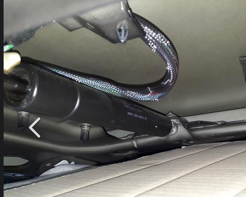

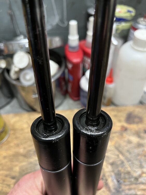

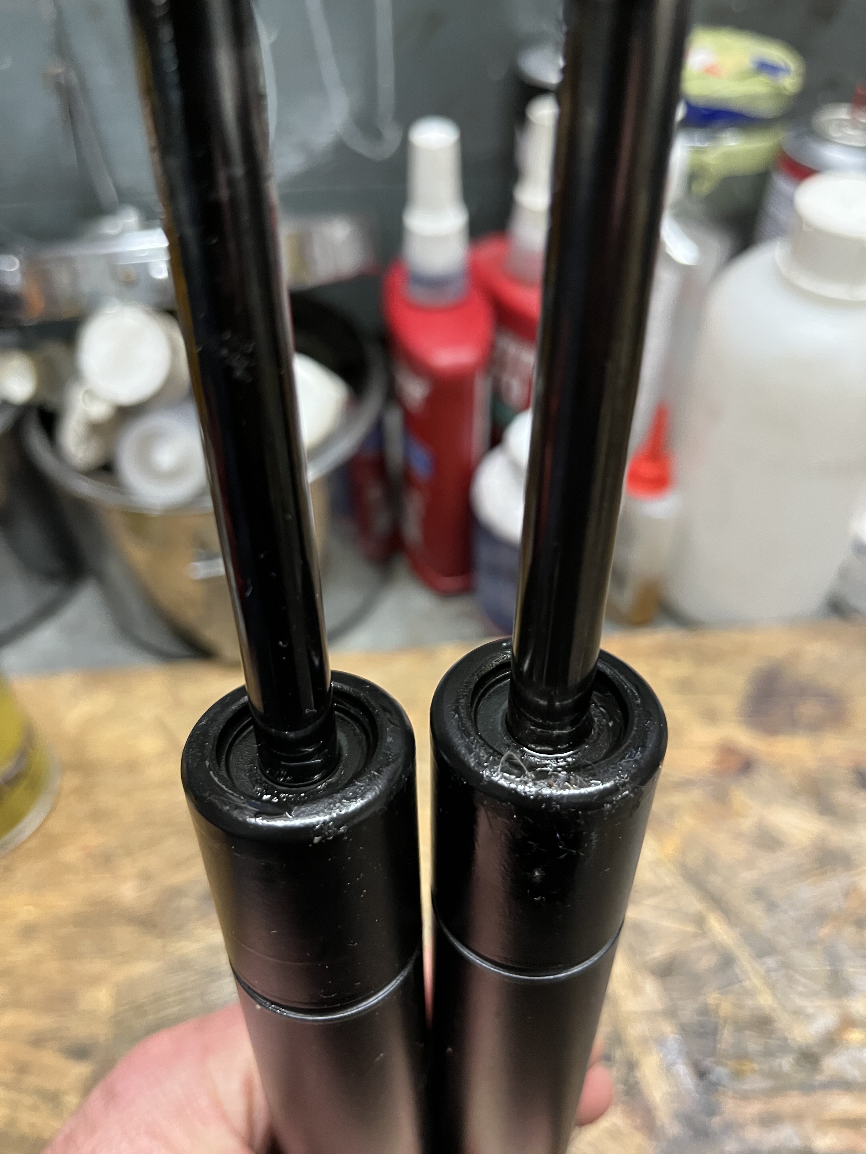

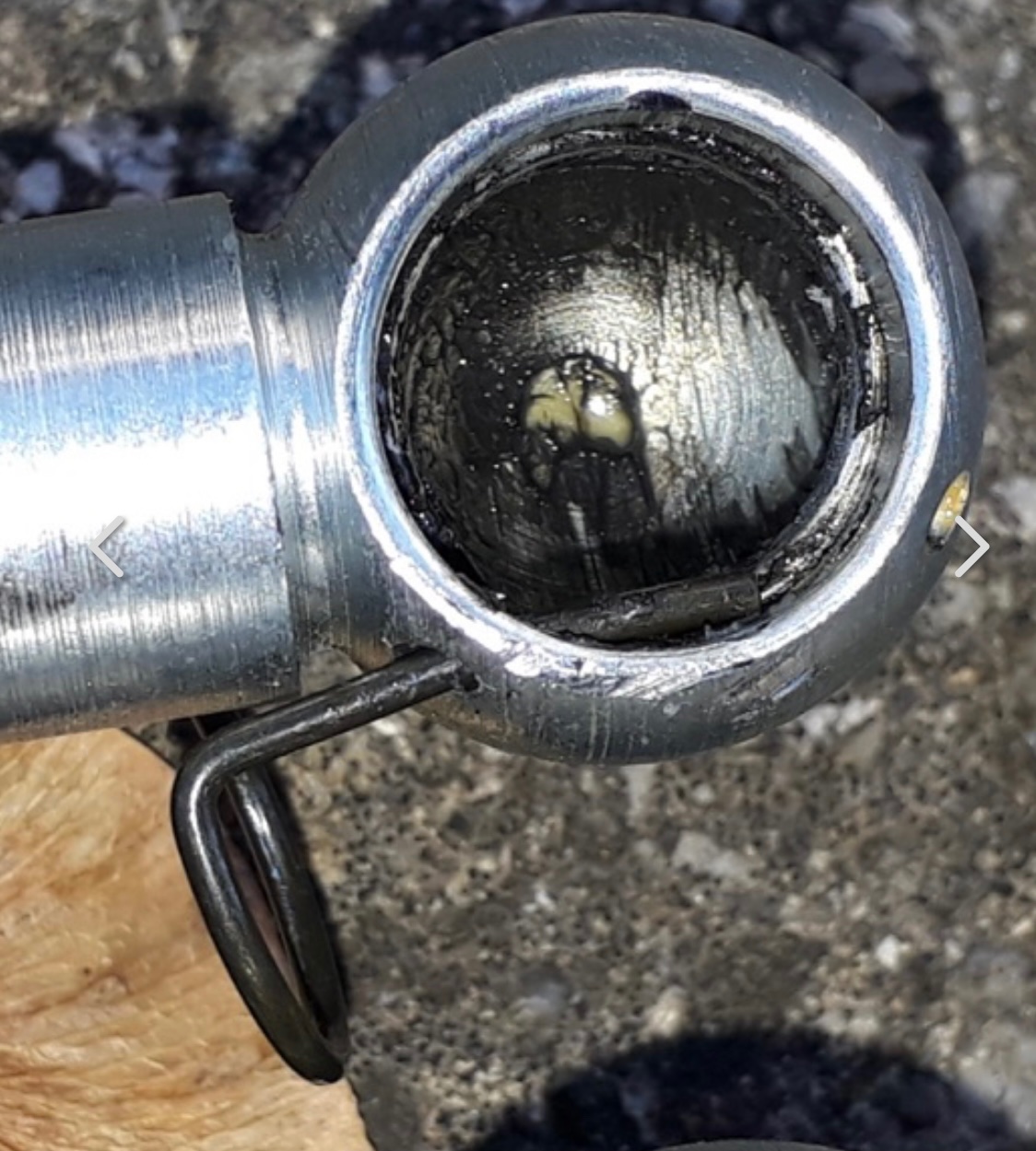

Die Gasfedern der Heckklappe gewechselt. Danke für den schönen Beitrag von Uwe dazu ! Geht perfekt .. die alten Dämpfer wurden schwach und fingen an zu ölen.
Die Arbeit ist zu zweit sicher und gut machbar. Allein hätte ich große Sorge um meine Finger und kann davon nur absolut abraten !

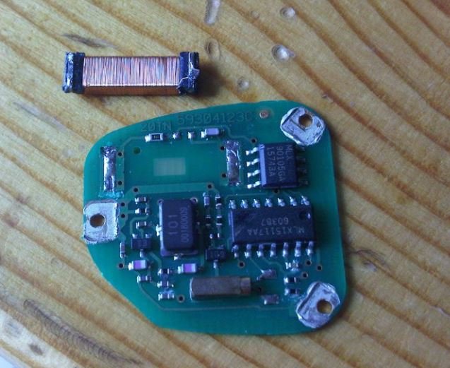

du hast mich falsch verstanden... der Transponder ist beim Saab nicht im Schlüsselgehäuse (wie beim Volvo oder den alten Saabs vor 2002), sondern mit auf der Platine.
Der Transponder hat aber mit der dort vorhandenen Elektronik nichts (bzw nicht viel) zu tun..
Der Transponder ist im Grunde eine Kupferdrahtspule-quasi eine Antenne, welche die WFS Codes an den Ring des Zündschlosses weitergibt
Die Schlüssel ohne integrierte Fernbedienung haben einen Chip im Schlüssel.
Die FB ist ja die "banane"
Schlüssel ab 2000 (oder 01) hatten dann ja die integrierte FB.
Dort ist der Transponder auf der Platine aufgelötet.
Das löten ist zum einen dafür da, dass das Ding nicht im Schlüssel rumklappert-und zum anderen, gehen von dort 2 Kontakte an einen auf der Platine integrierten Chip.
Keine Ahnung, warum Saab beim Vorgänger Chips mit integrierten Induktionsantennen verwendet hat (ID46) und beim Nachfolger , antenne und Chip getrennt hat.
Man könnte heute ganz bequem einen ID48 nehmen
die Spule ist de Induktionsantenne, welche mit dem Ring im Zündschloss kommuniziert.
Unten am Rand ist der eigentliche Transponder.
hier siehst du mal wie es vorher aussah. Also bis 2001? oder so.
Hier das Gehäuse ohne jegliche Elektronik (weil die ist ja in der Banane) aber mit Transponder

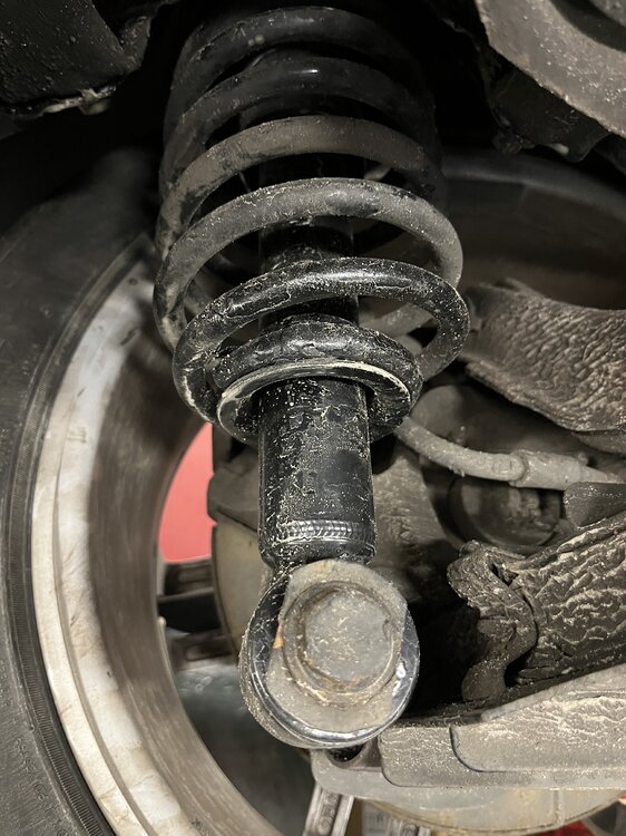

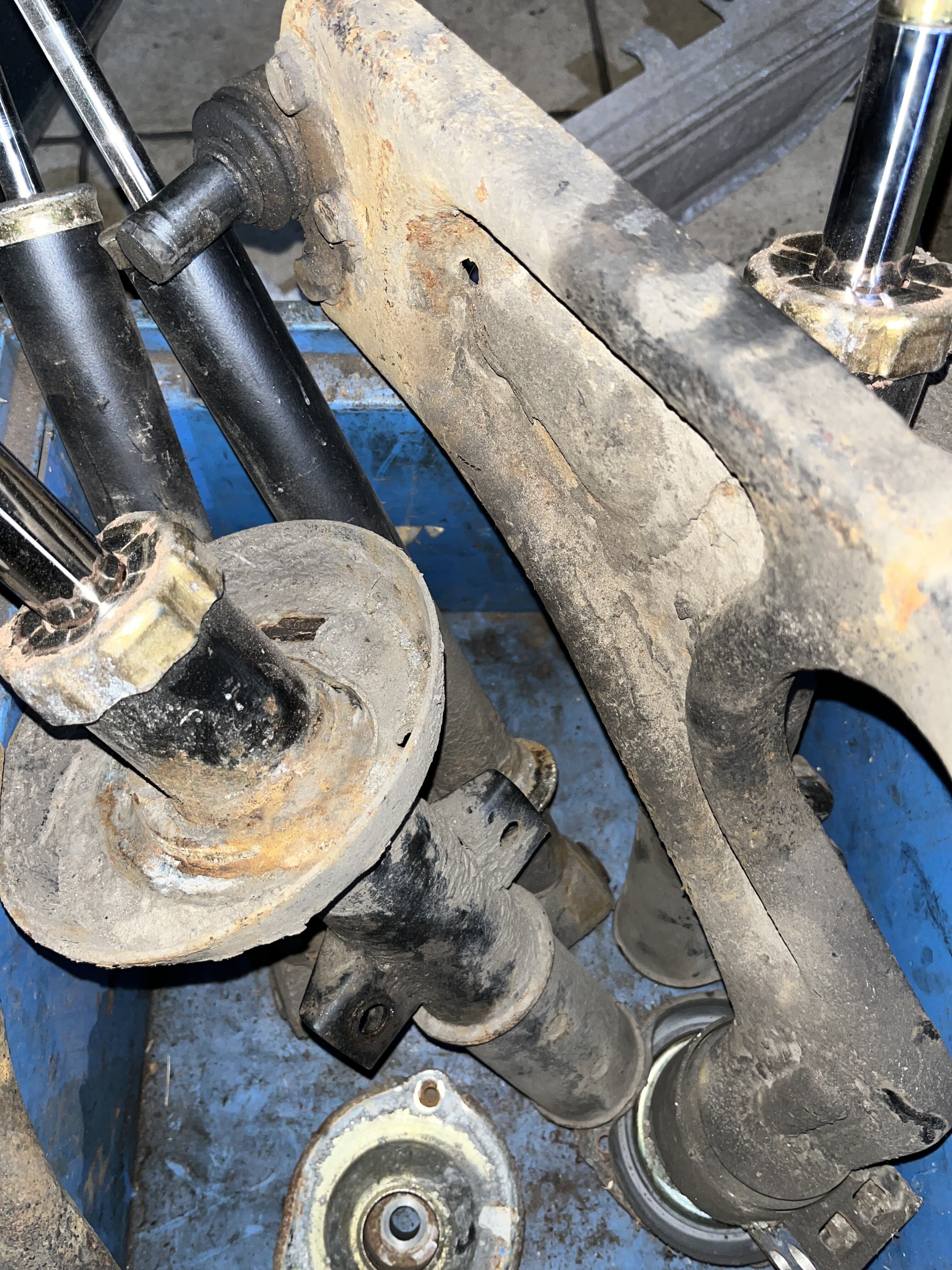

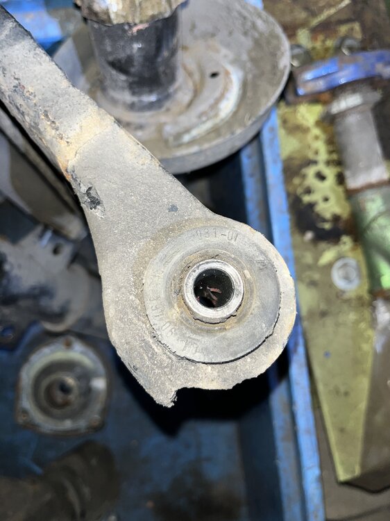

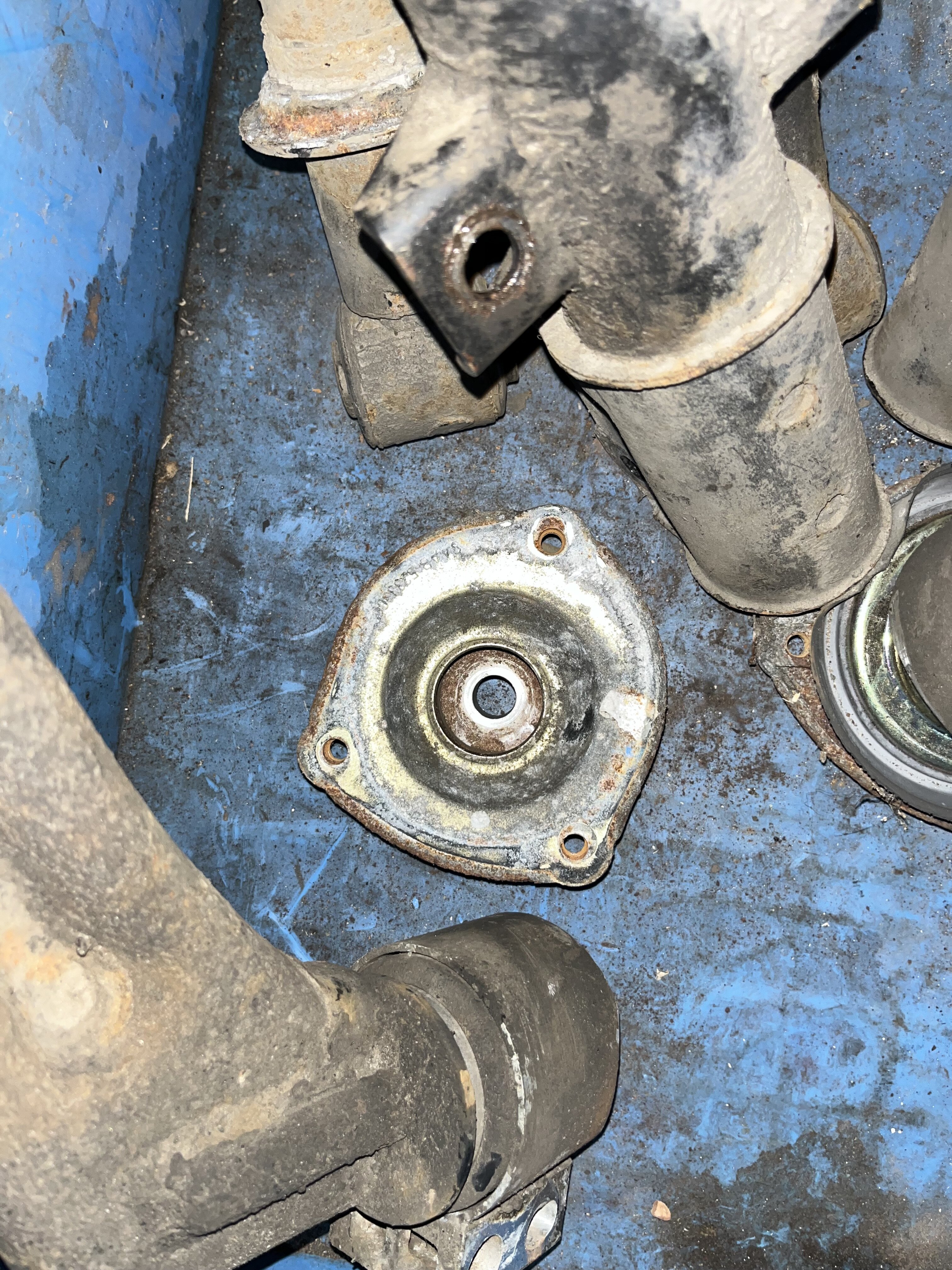

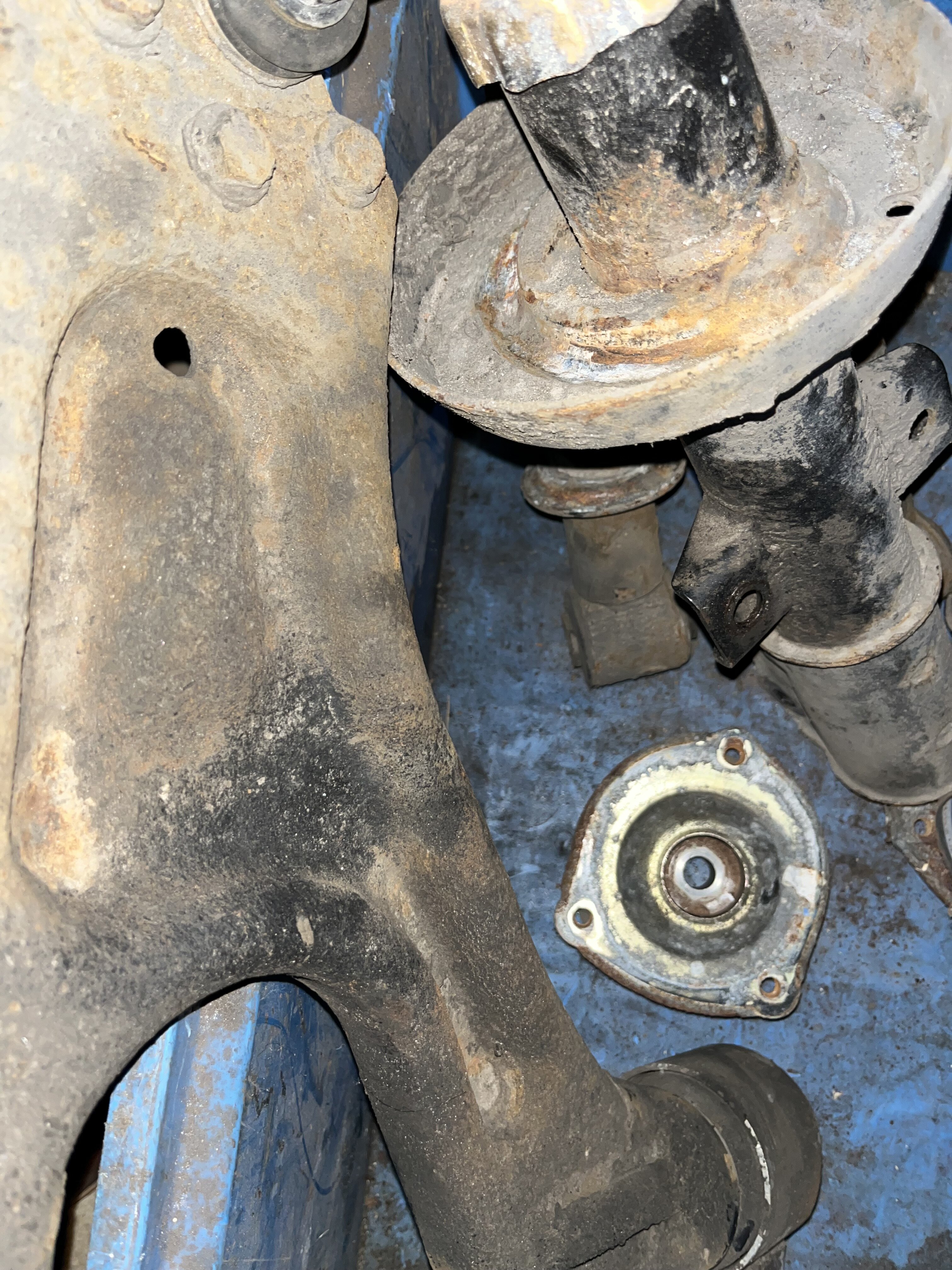

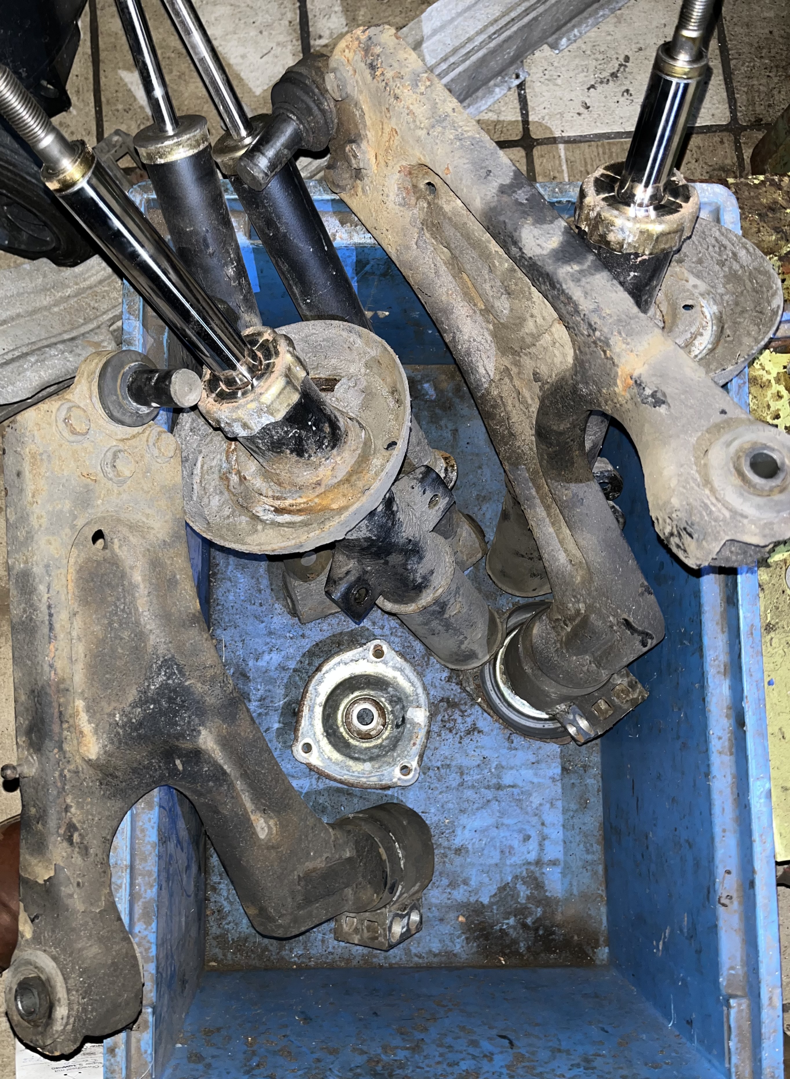

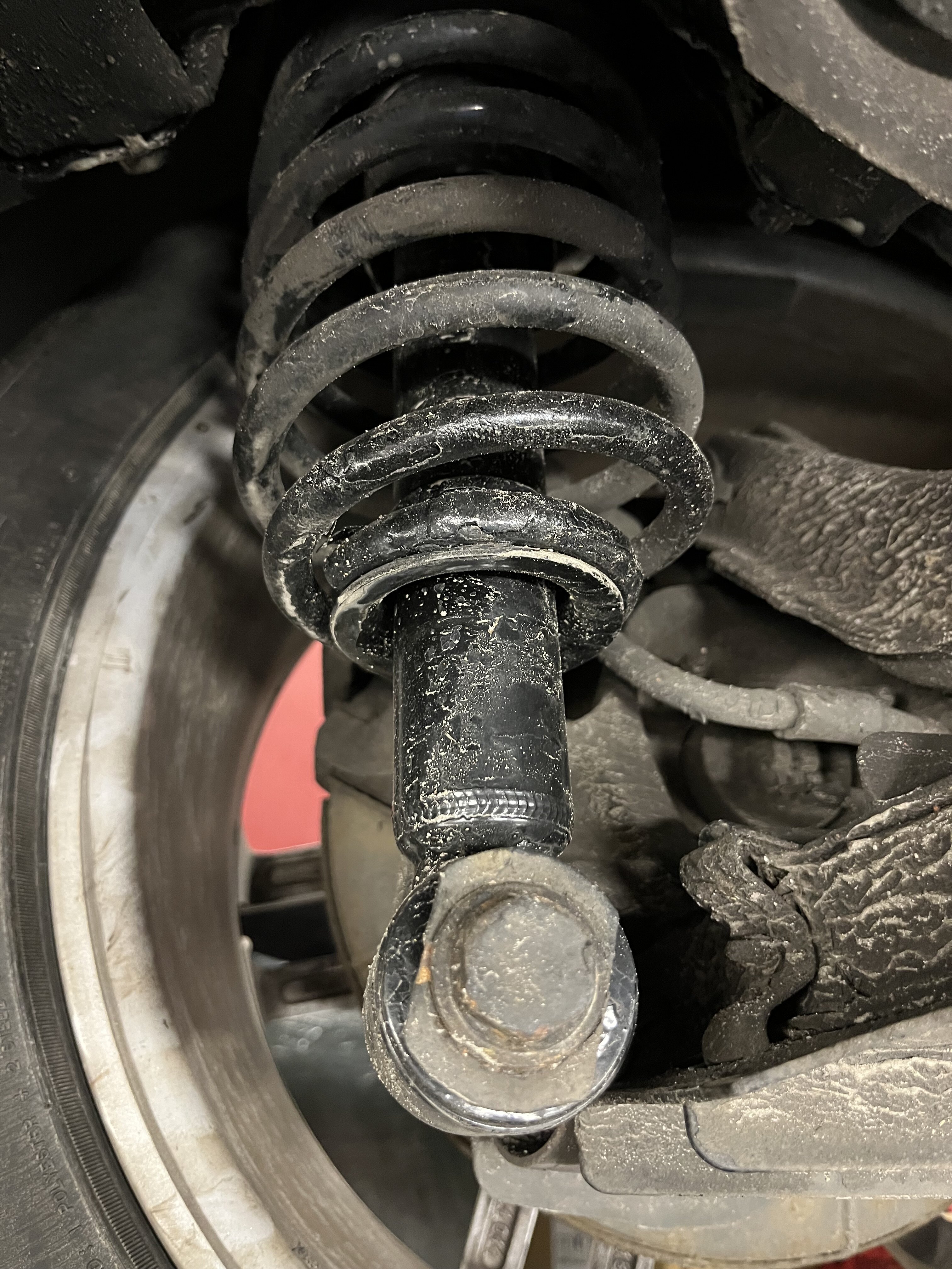

Das rumpelige Fahrwerk und die schlimm verrosteten Querlenker bei 233 tkm nach 23 Jahren beim Aero gewechselt.

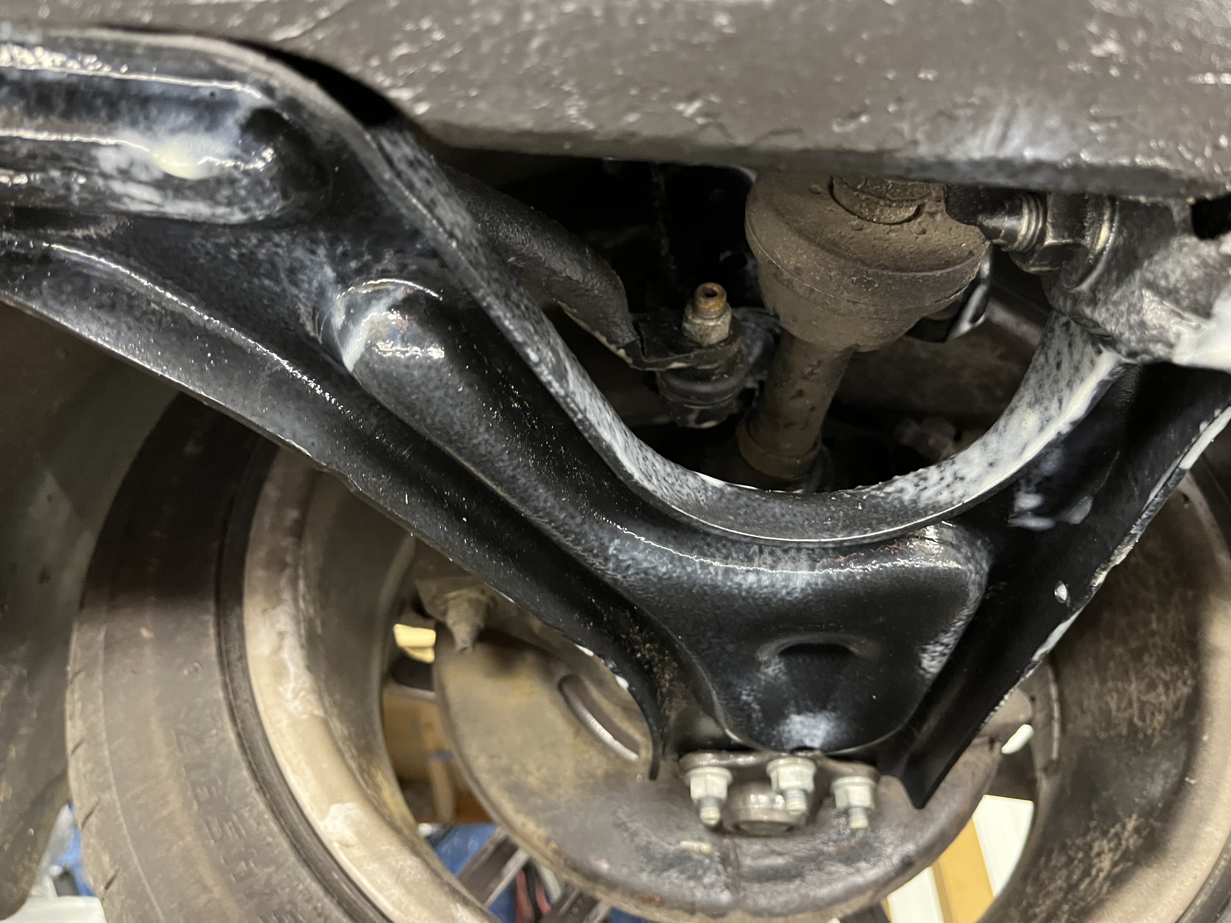

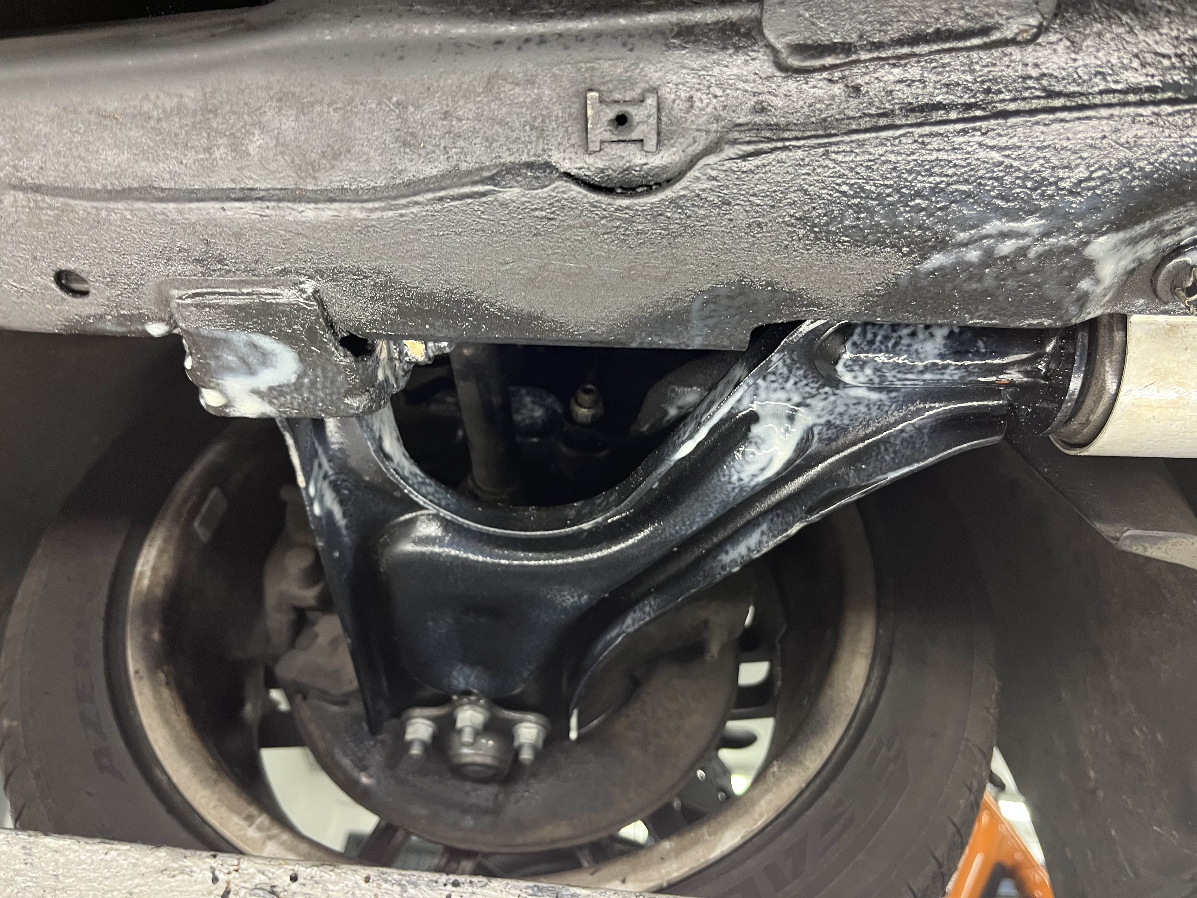

Stoßdämpfer vorne org. Sachs, hinten ein Sachs-Ersatz, neue Domlager, Staubschutzkappen und zwei neue Querlenker incl. Traggelenken vorne. Ca. 700 Euro Teilekosten. Der Unterschied ist brutal - obwohl wir nicht wirklich feststellen konnten was verschlissen oder ausgeleiert war. Jetzt ist es richtig straff und leise - ohne hart oder unkomfortabel zu sein.
Neues Fahrwerk konserviert & neue Filter

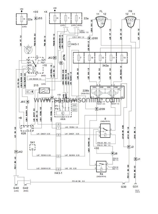

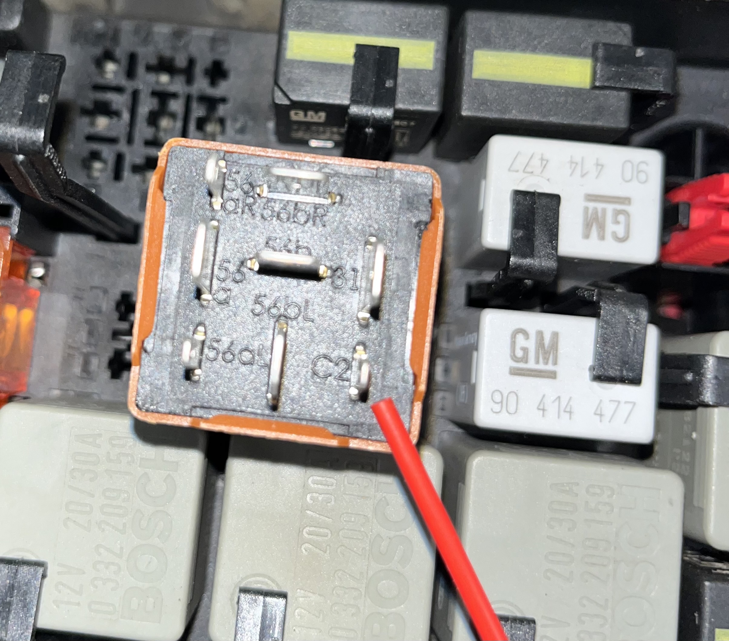

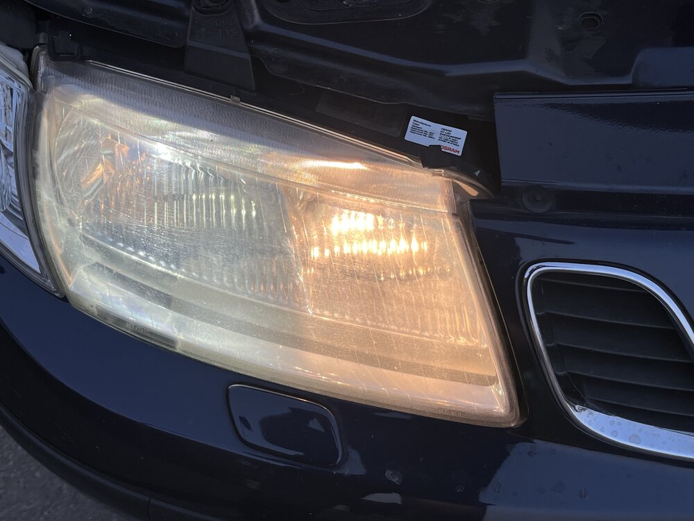

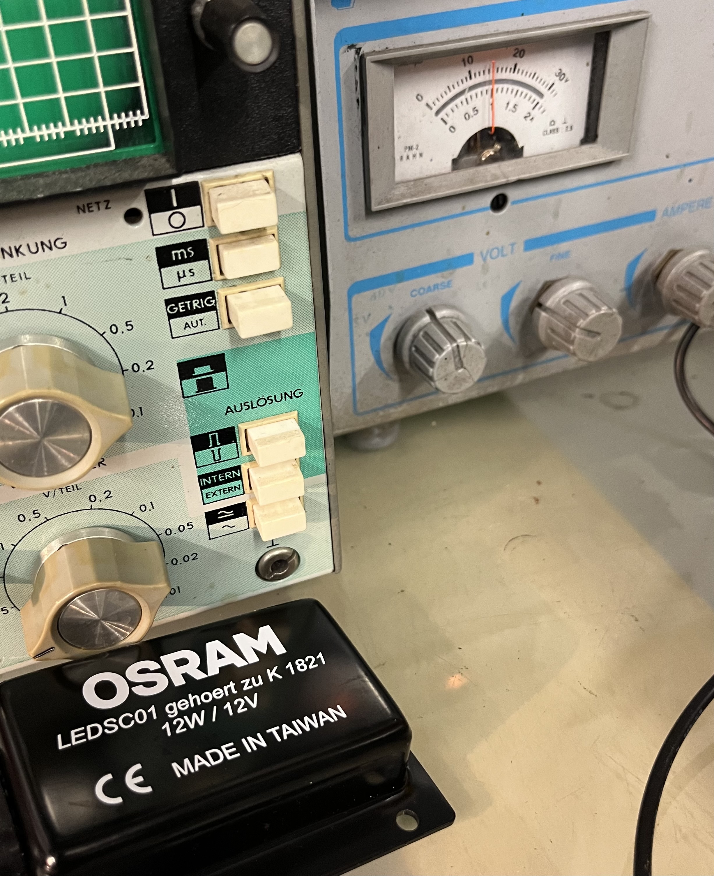

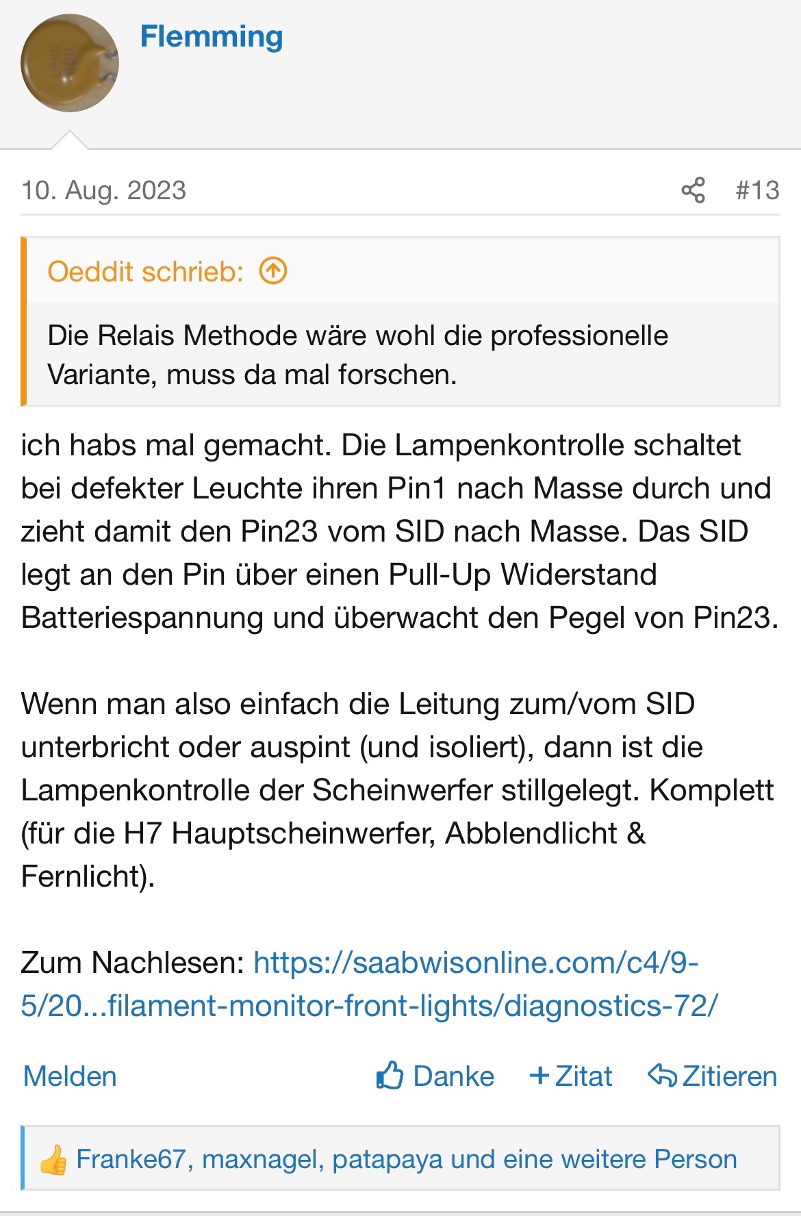

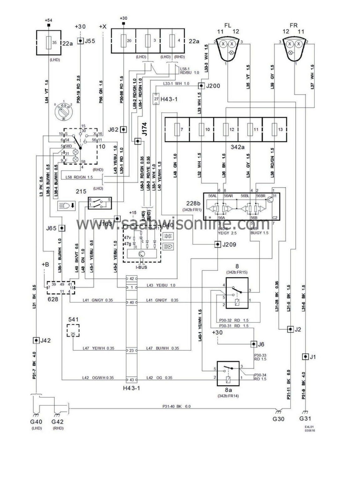

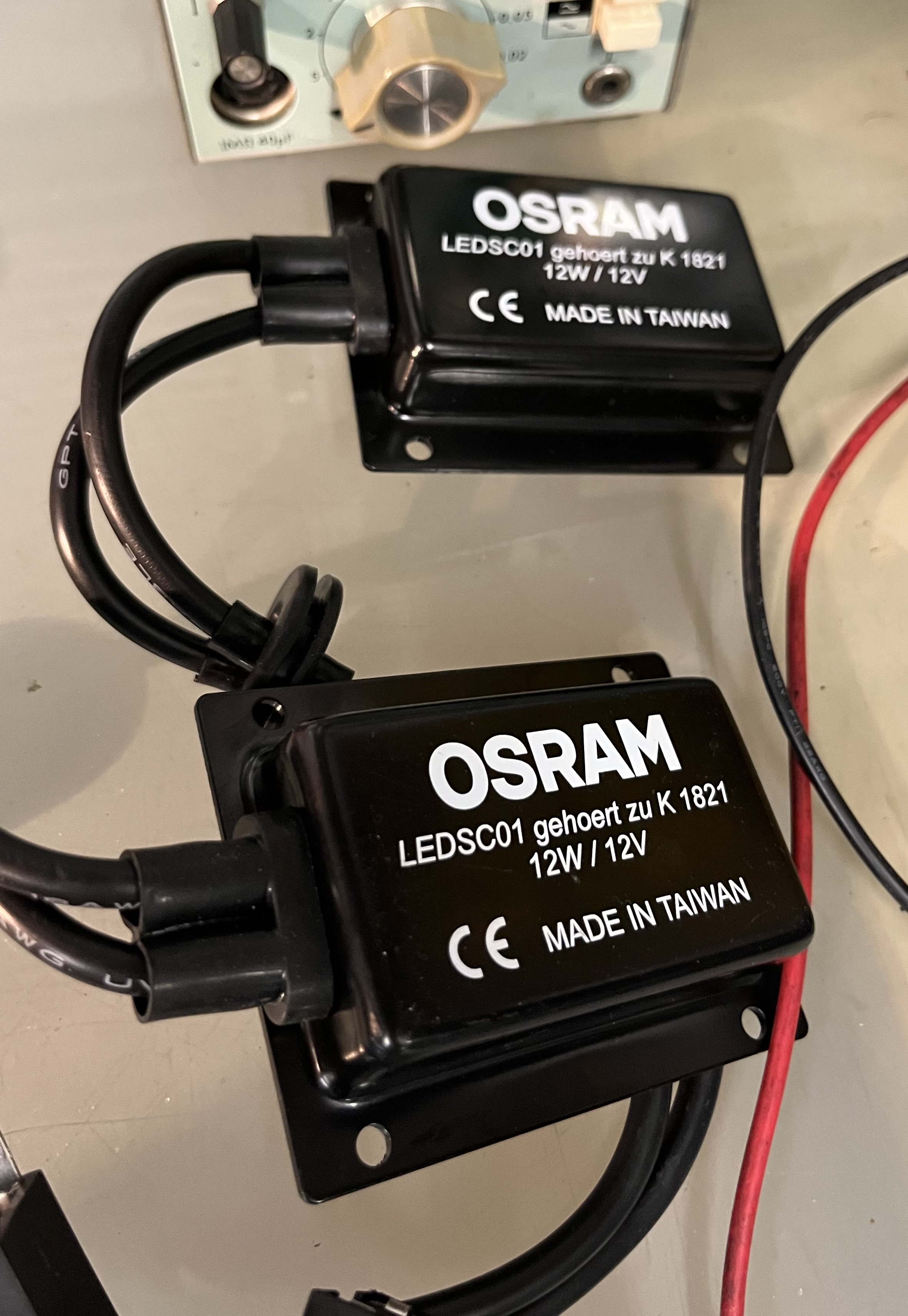

Die neuen Osram H7 LED gaben auch mit dem originalen Osram Vorwiderstand leider eine Fehlermeldung. Auf den Widerständen steht 12 Volt / 12 Watt, aber gemessen ist es weniger. Das scheinen reine Spulen/Drahtwiderstönde zu sein. Die Polarität kann man wechseln wie man will. Bei den LED Birnen ebenfalls.

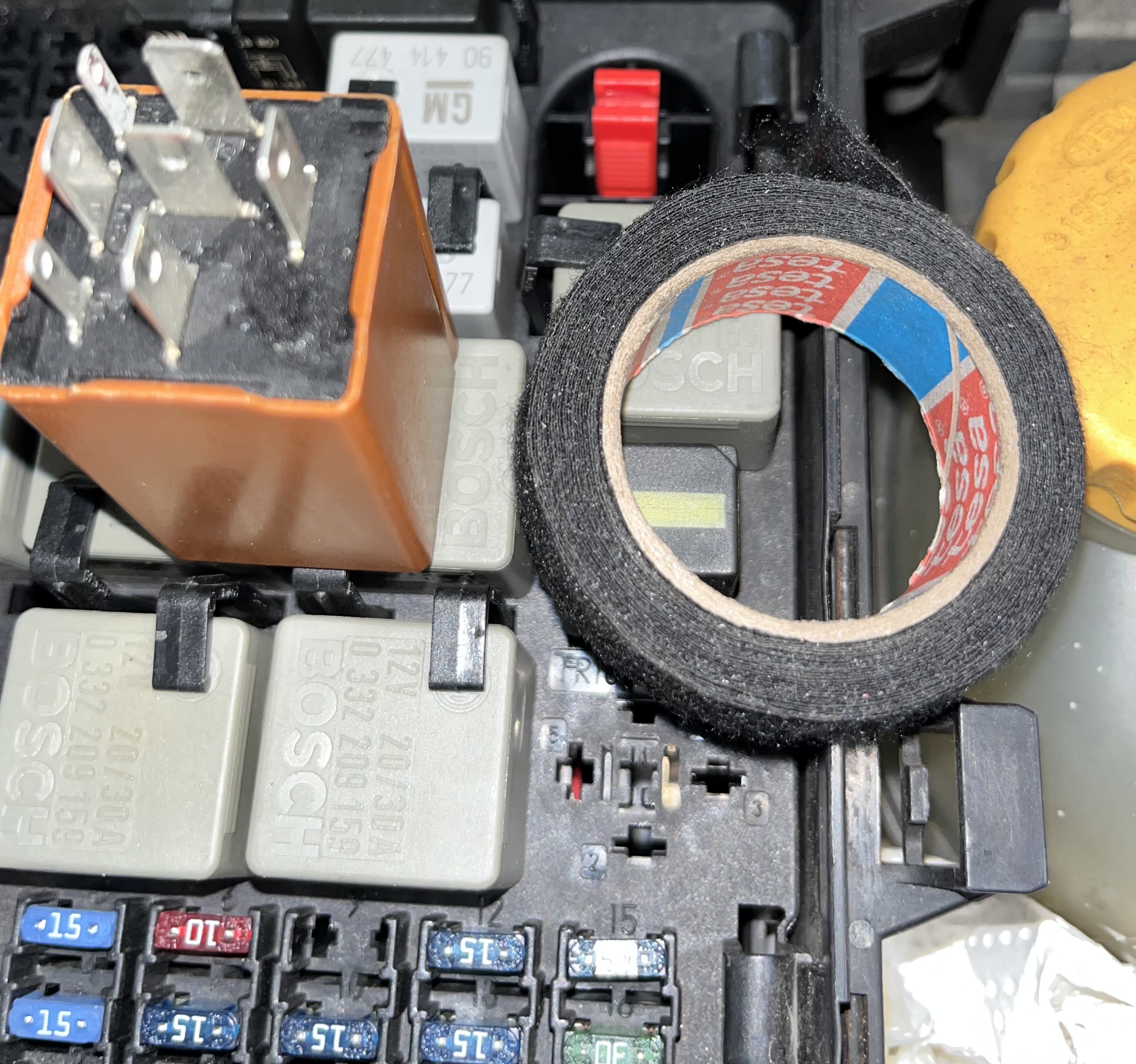

Wer dem Lichtrelais ebenfalls einen Streich spielen will - C2 mit Stoff-ISO-Band isolieren. Fertig, Meldung verschwunden. Danke an Fleming für den Post !

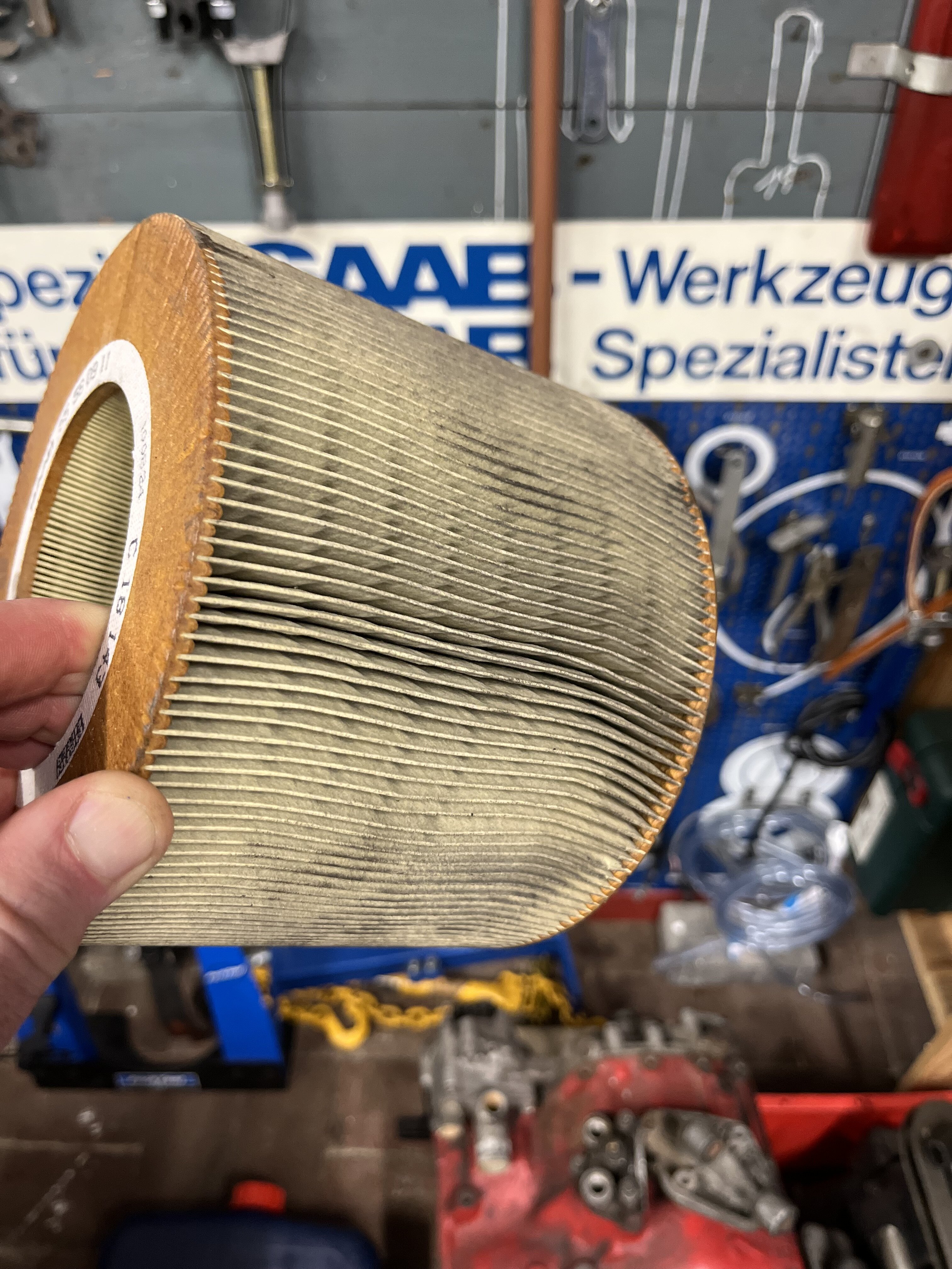

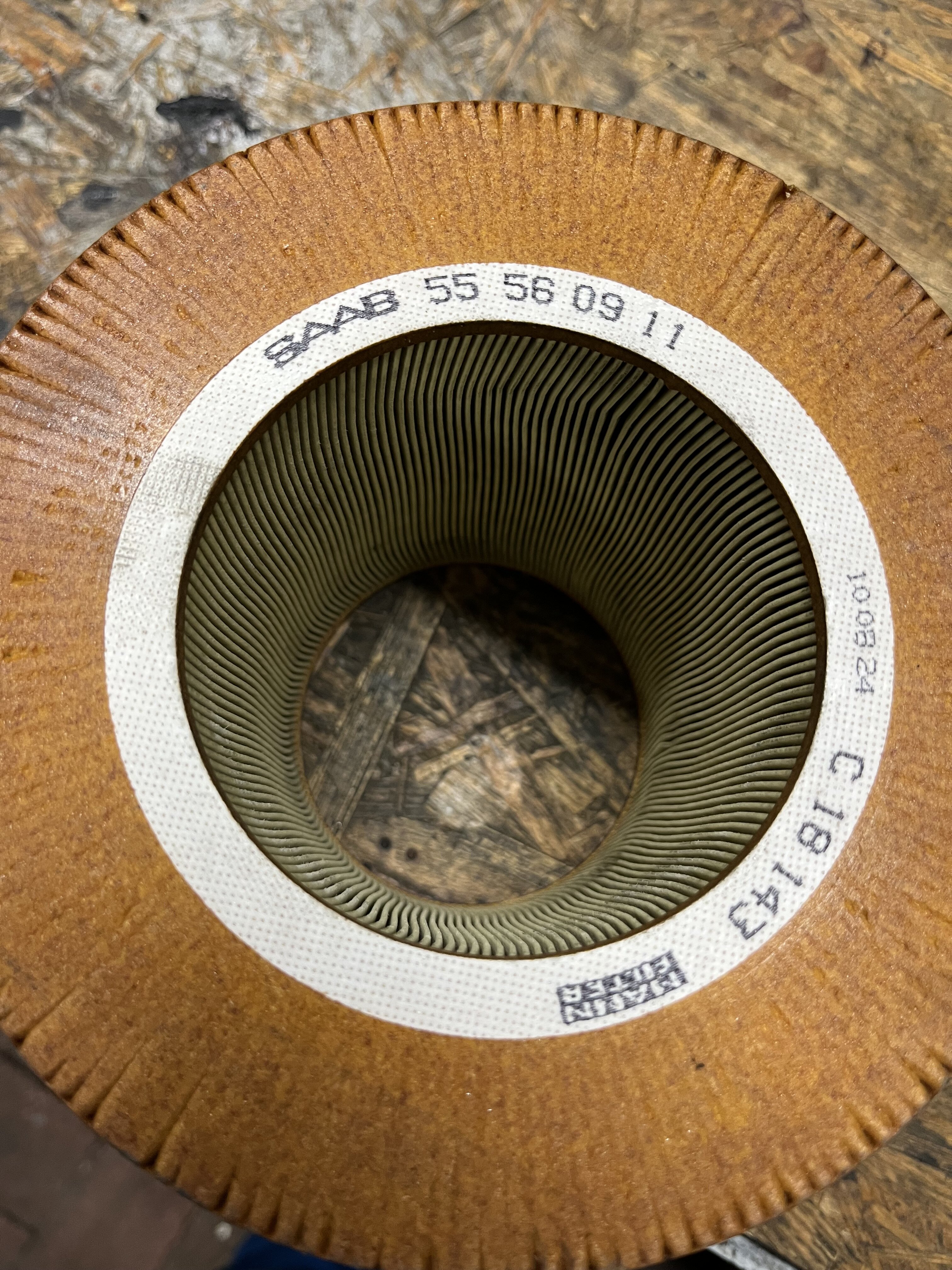

52 tkm hatten der Luftfilter und der Benzinfilter, beides von 2018 (Wagen lange wenig gefahren, jetzt Daily Driver). Am/im Benzinfilter habe ich kaum Verschmutzungen entdeckt.

Fährst du viel Staubpisten? 52 Tkm hätte ich jetzt nicht erwartet. Hab meinen kürzlich nach fast gleicher Fahrstrecke gewechselt, und der sah noch fast neu aus.

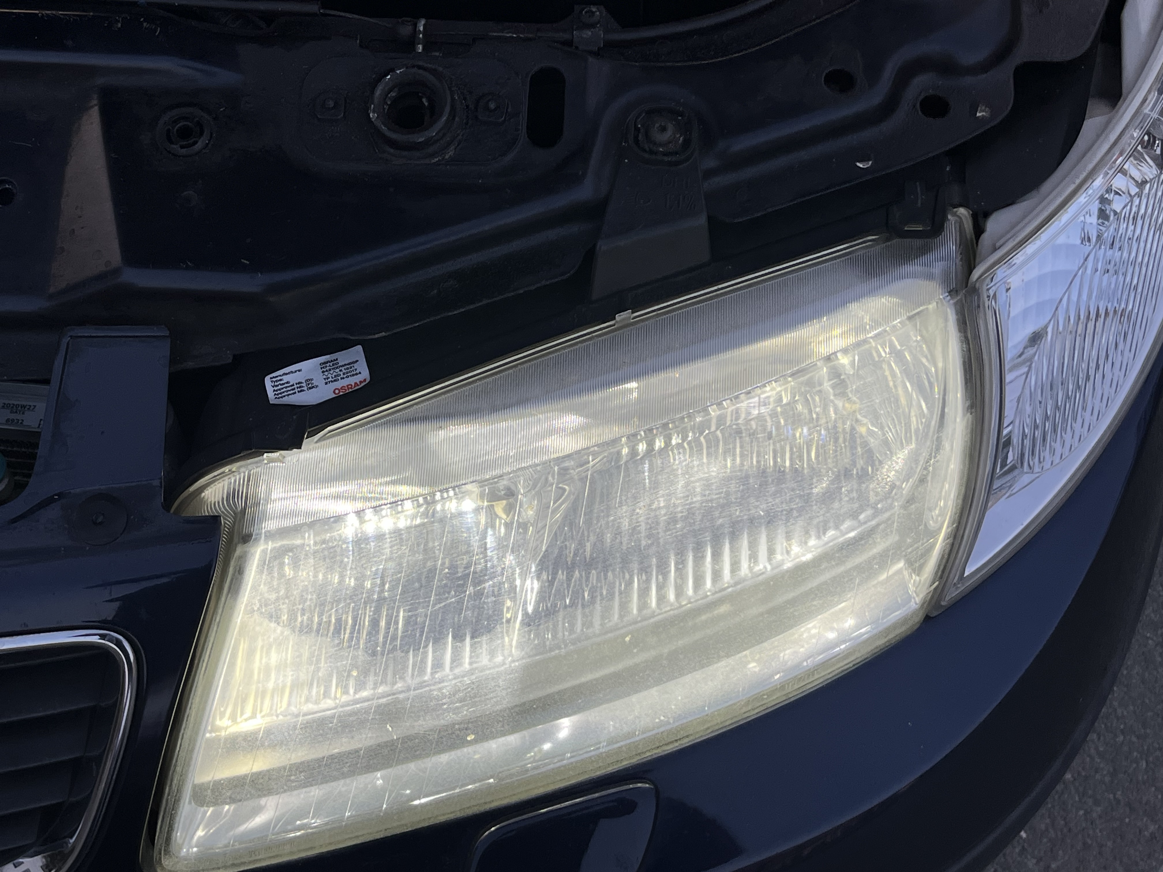

So viel mehr Licht - und von Blenden keine Spur. Man wird auch nie angeblinkt. Was wirklich blendet ist unser VW Multivan T6 mit dem teuren LED Licht ab Werk - wie so viele andere aktuelle Autos. Da wundert es mich wirklich wie das erlaubt sein kann …
Für Fahrzeuge mit CAN-Bus würde ich eher zu den Night Breaker LED Gen2 oder Smart greifen als zu den Smart-Modellen.

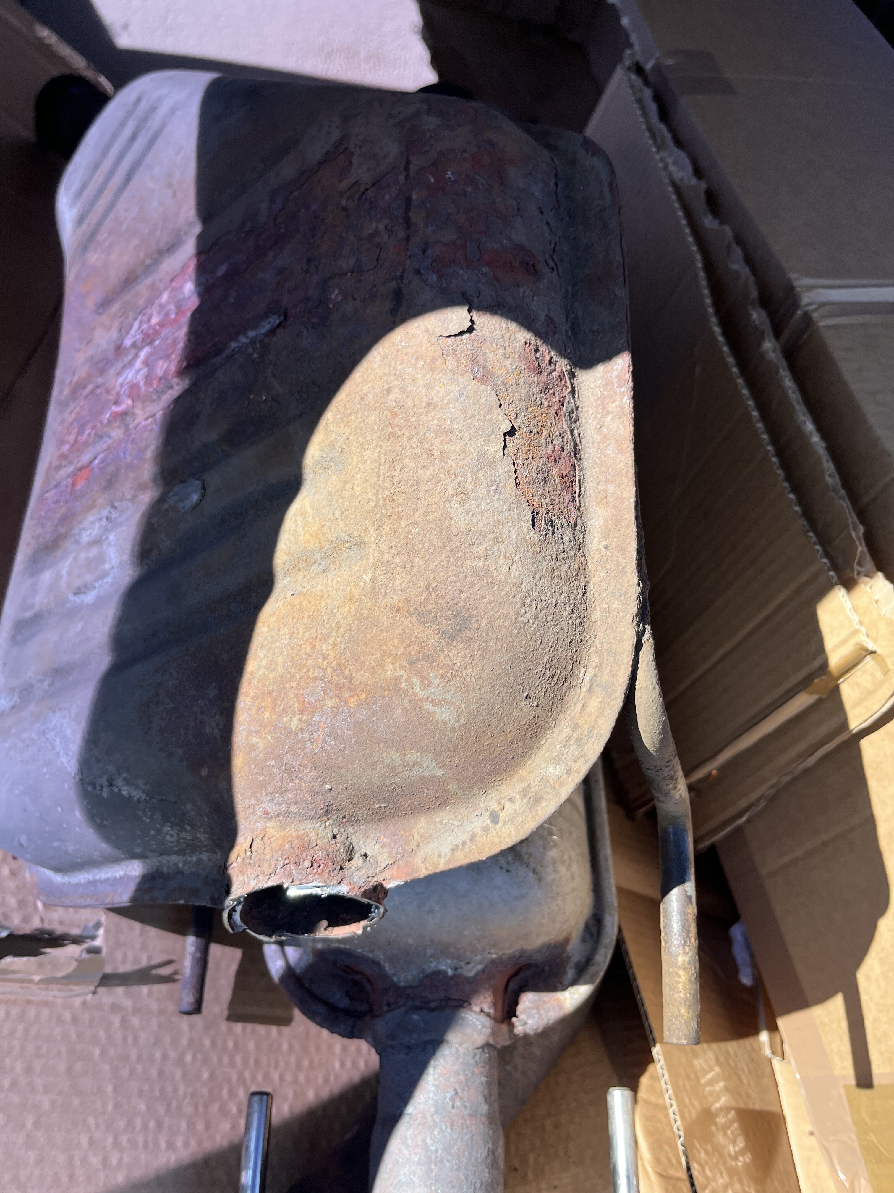

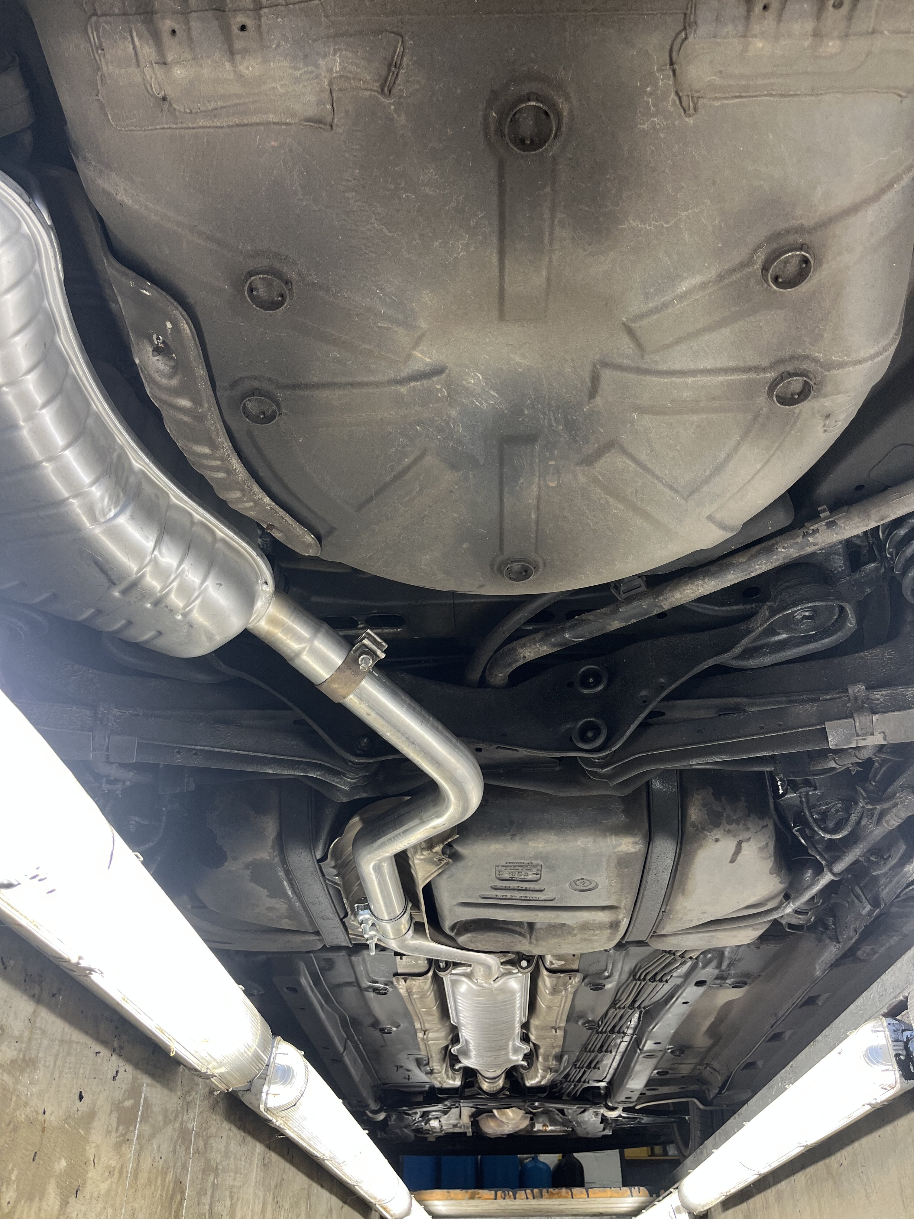

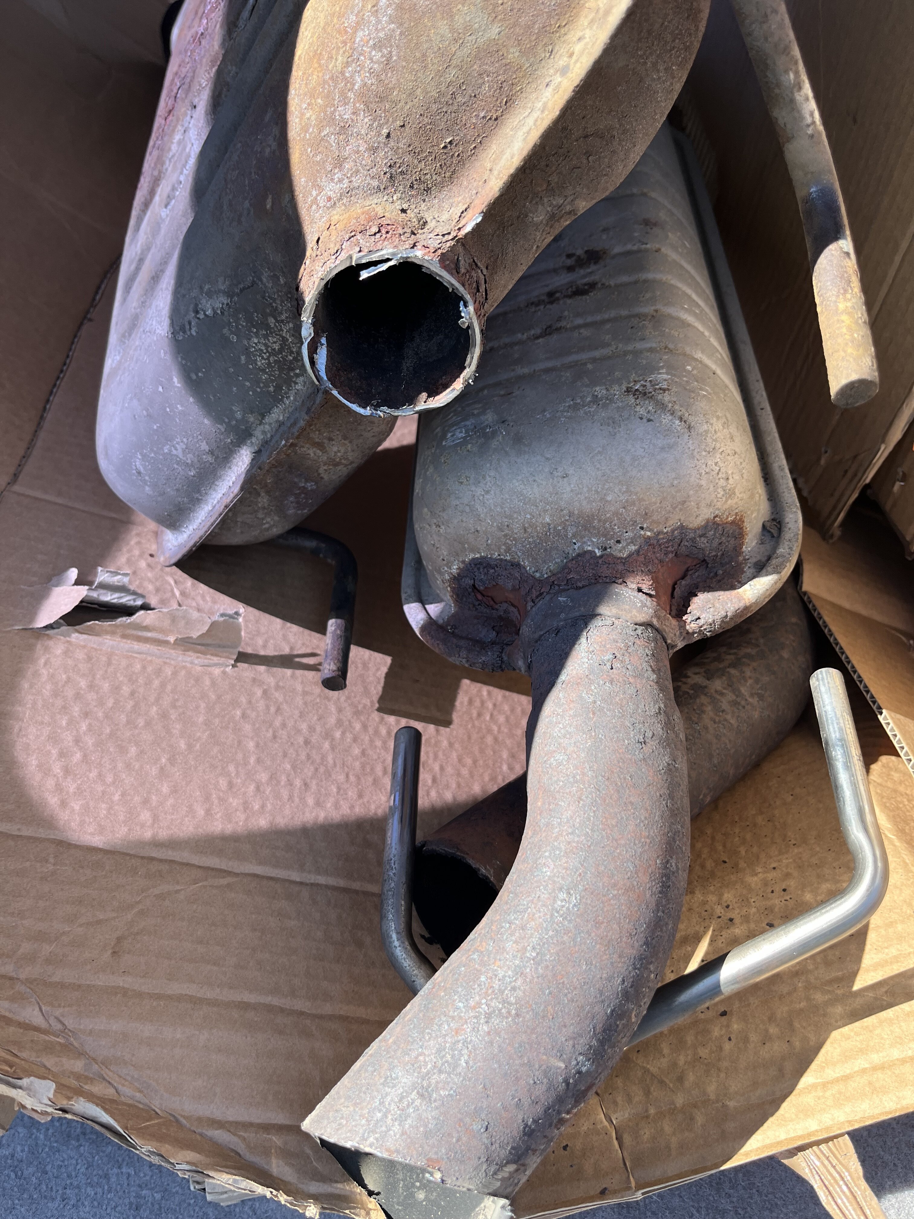

IMASAF ab Kat incl. Flexrohr, 420 Euro .. passt außerordentlich perfekt,
