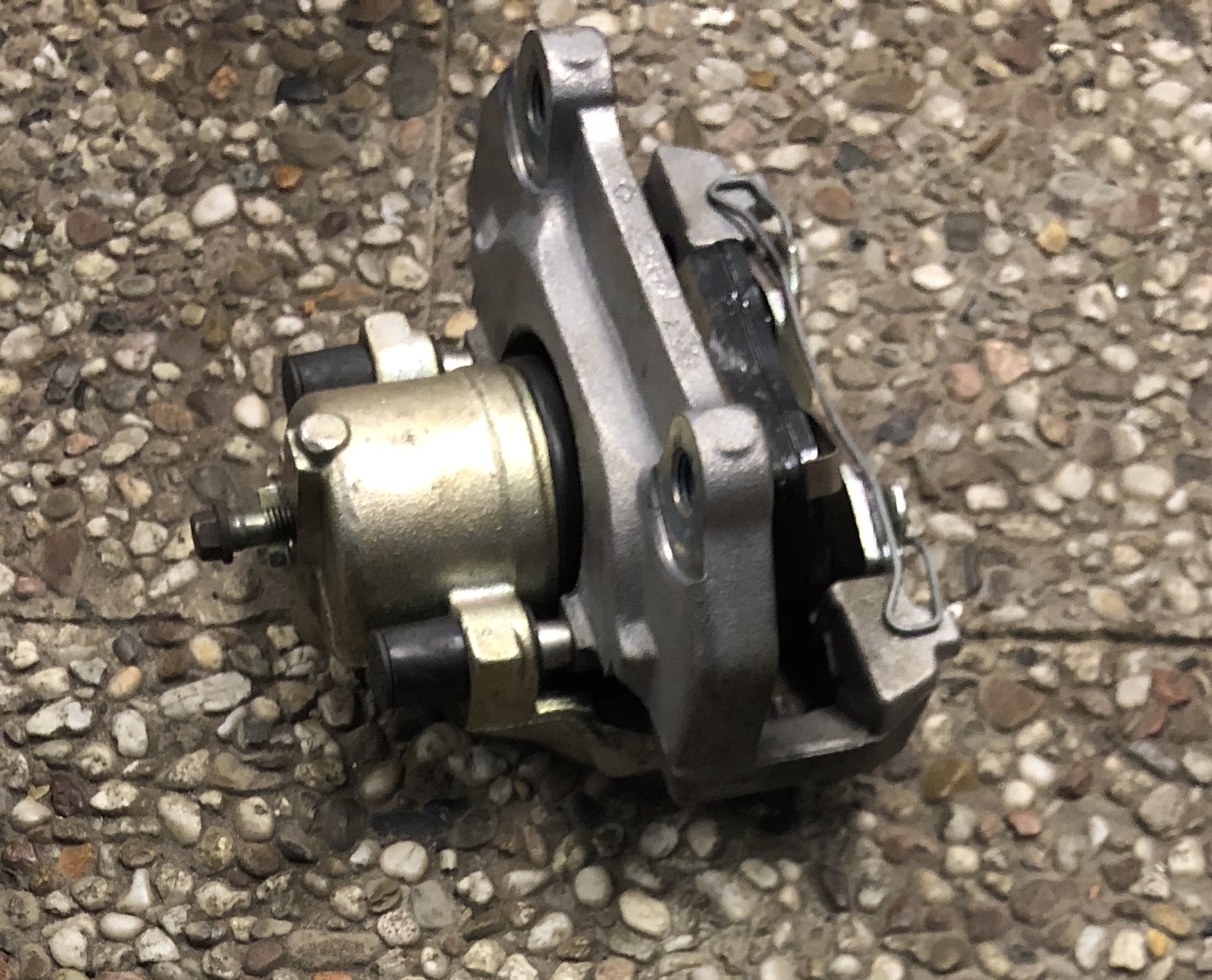

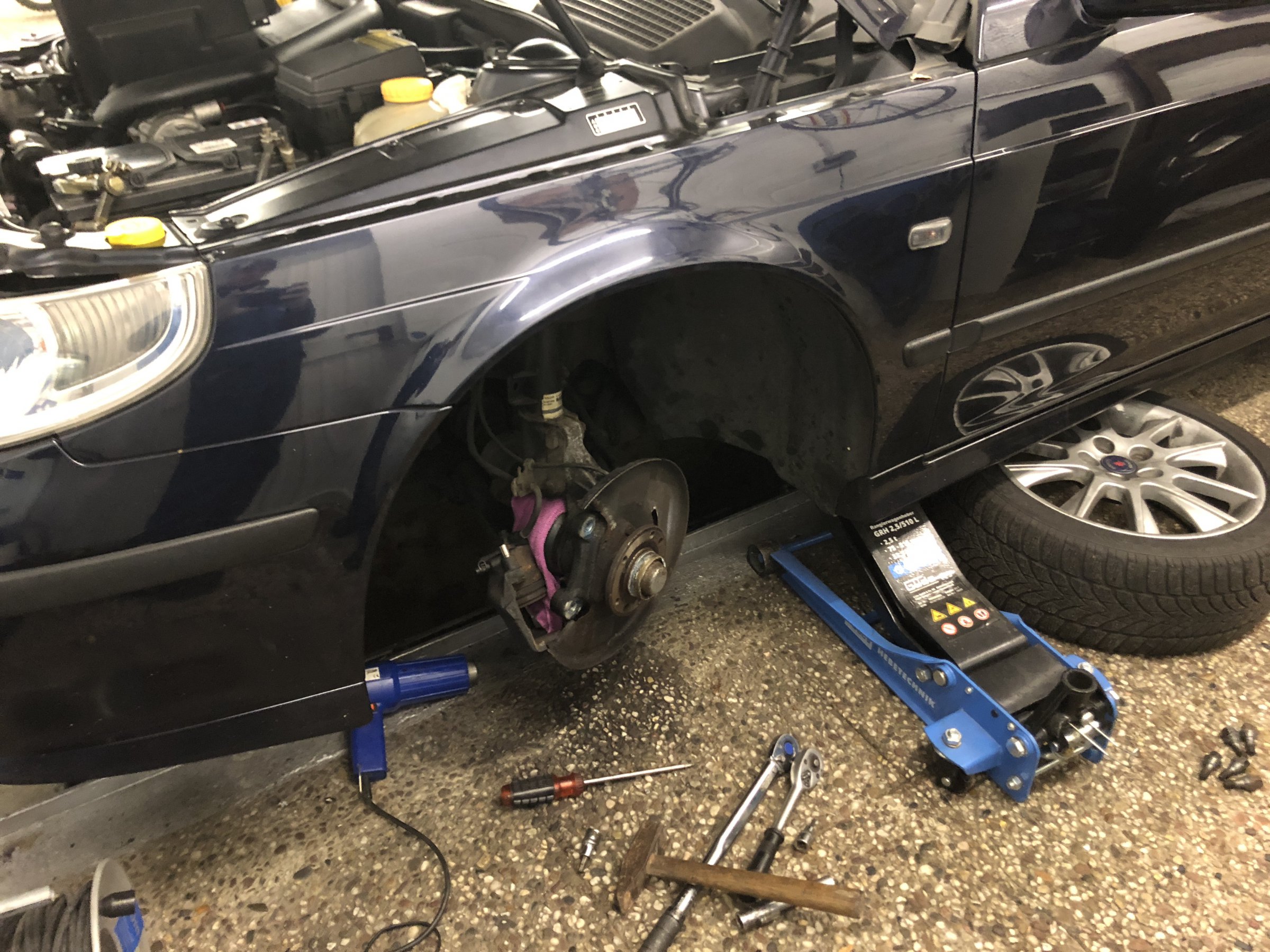

So. Heute mal die Bremsen vorne. Hatte wirklich günstig originale, neue 308mm Scheiben, Belöge UND GM-Söttel erworben. Wollte erst ALLES neu machen incl. Bremsschlöuchen ... aber die alten Sättel sind dicht, es funktioniert .... also ab ins Lager
mit den neuen Sätteln & Co. Die Scheiben sind mit 308mm übrigens grössenmässig ca. auf dem Niveau eines 2.2t VW Multivan (lala). Ein ovloV T5 hat 280-302 mm (eher schlecht), der alte 16S 280mm (ganz ok). Mein 3er BMW E91 hat mit 348 mm vorne eine deutlich bessere Bremse (hinten auch) .... wenngleich ich die Fahrleistungen des 9-5 beeindruckend finde (die Bremse bislang nicht). Mal sehen wie er demnächst so bremst. Die Hirsch-Bremse ist mit 1200 Euro in Relation zum Wert des Wagens recht teuer - und man kann nur noch wenige 17 Zoll Felgen fahren. Ich bleibe bei 308mm. Habt Ihr größere ggf. Mehrkolbenbremsen montiert ?
Ps: die Kolben waren weit raus - die Scheiben echt hinüber

Ich kann mir kaum vorstellen, dass im gewöhnlichen Alltagsbetrieb die 308mm-Bremse im 9-5 Aero unterdimensioniert ist.
Kurz nach dem Kauf habe ich bei meinem ehemaligen Aero-SC als vordere Bremsscheiben ATE-Powerdisk montiert und war insgesamt über zwei Jahre mit der Bremsleistung zufrieden.

Doch ist sie, wie eigentlich alle Bremsen bei Saab für 9-3I und 9-5I, zumindest bei den stärker motorisierten Fahrzeugen. Wenn man immer nur Saab fährt merkt man das nicht aber es lohnt sich mal den Vergleich zu machen. Mit dem Eindruck stehe ich aich nicht alleine da. Schlimmer ist da nur noch unser Volvo bei Nässe. Da hat man bei nassen Scheiben das Gefühle man hat überhaupt keine Bremse an Bord. Da latscht man rein und es passiert erstmal...nichts. Das Ganze mit originalscheiben und Belägen.

Ist ja nicht so, daß die Serienbremsanlage bei vollem Antritt nicht an die Schlupfgrenze / ABS-Regelung kommt.
Auf trockener, griffiger Straßemit guten 215ern bekommt ein 9k mit Serienbremse das ABS bei 200+ nicht in den Regelbereich, möchte ich mal behaupten. Bezüglich des 9-5 kann ich die Sachlage natürlich nicht wirklich beurteilen. Aber der Olaf wird da schon wissen, welchen Weg er wählt. Die Folgen schlechter Bremsen kennt er ja jobbedingt wohl besser als die Mehrzahl von uns.
