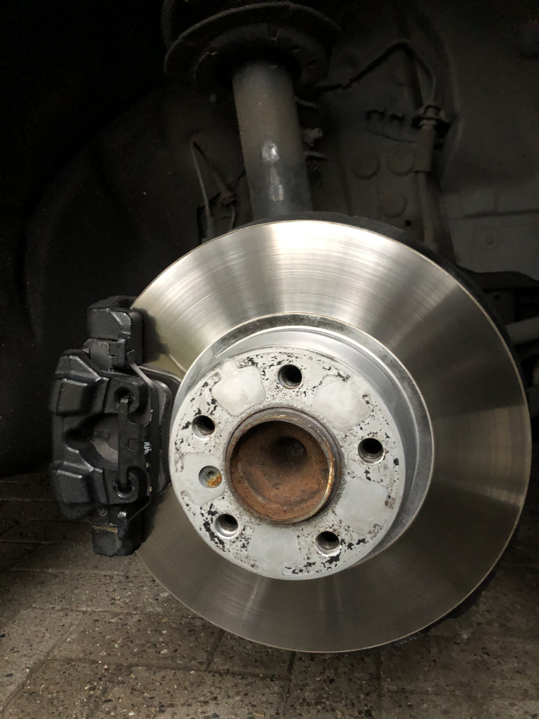

Bremse - eben Winterreifen auf den 3er .. musste einfach mal ein Bild machen .. konnte es nicht lassen. 330iger mit 330iger Bremse.... und die rubbelt auch ab der 2. starken Bremsung. Erst ab 348mm ist beim 3er wirklich Ruhe .. aber der Saab ist mehr zum Cruisen ... 308 mm wird reichen.

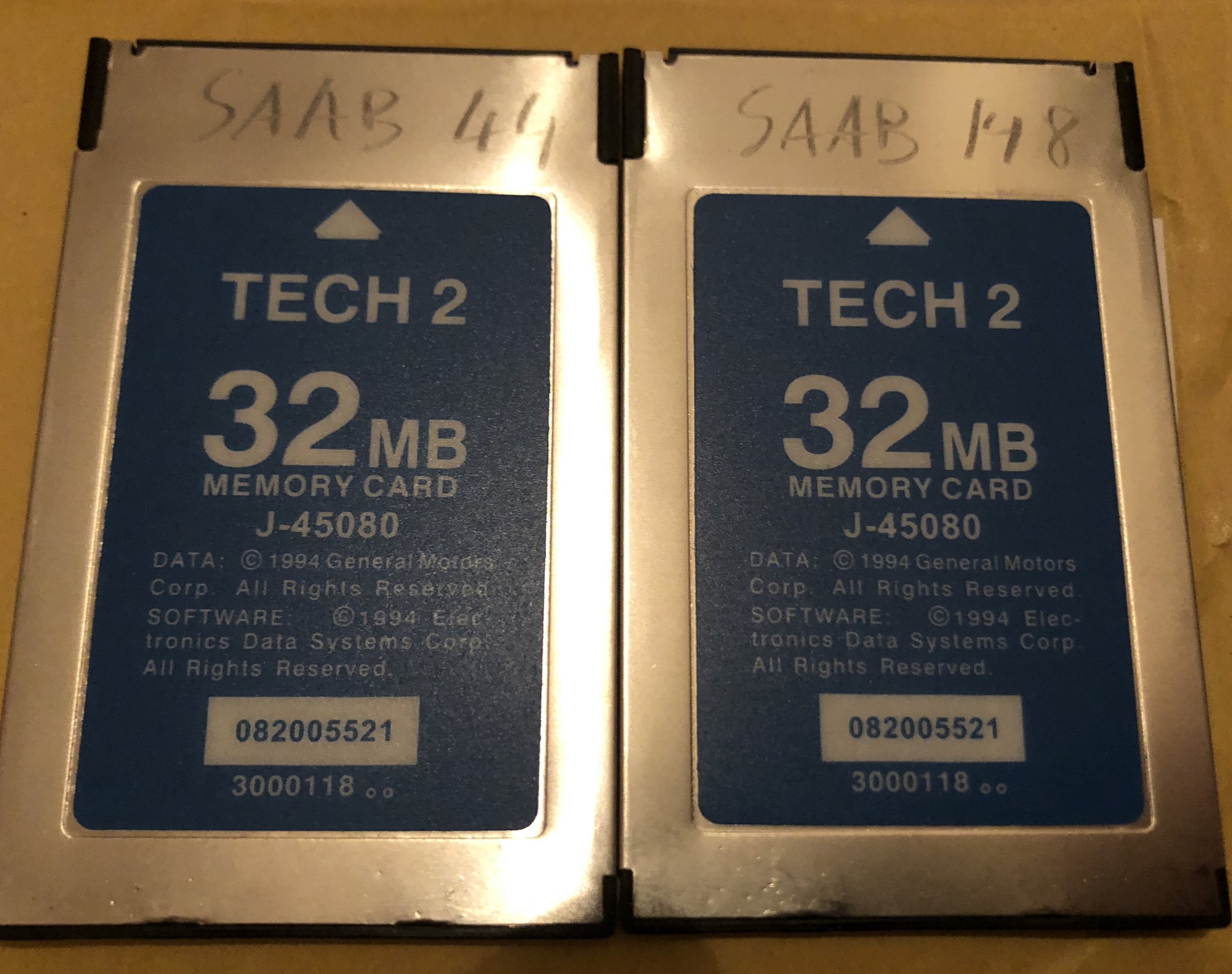

Morgen geht es zum Karosseriebauer, der den Wagen schon 2 Tage hat. Habe Bleche gekauft - und zwei Tech2 Karten sind gekommen (@Rene - vielen Dank für den KartenTip).
Den Tech2 gibt es zu Weihnachten ... damit wöre mein Gabentisch schon mal geklärt.
... zwei Tech2 Karten sind gekommen ...
Der Beschriftung nach sogar schon mit korrektem Inhalt. :top:
AB77B7CC-AE46-4863-B21F-710FCACDCFF6.thumb.jpeg.29555a6cf87b6ed9bcdb0d9b6c893f36.jpeg 1F73D4C4-1238-4C06-840E-7946E53801A8.thumb.jpeg.57ae04a59bee3217648f0e6e4b42ba97.jpeg Ja René. Dank Deinem Hinweis, konnte ich aussuchen .. herzlichen Dank noch mal.

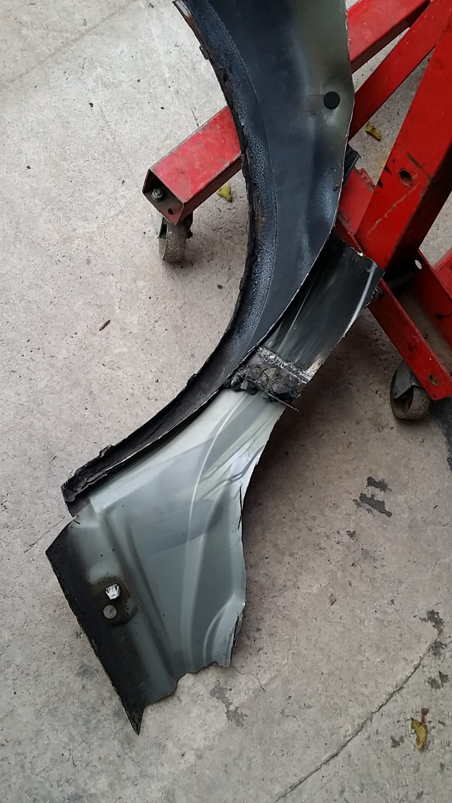

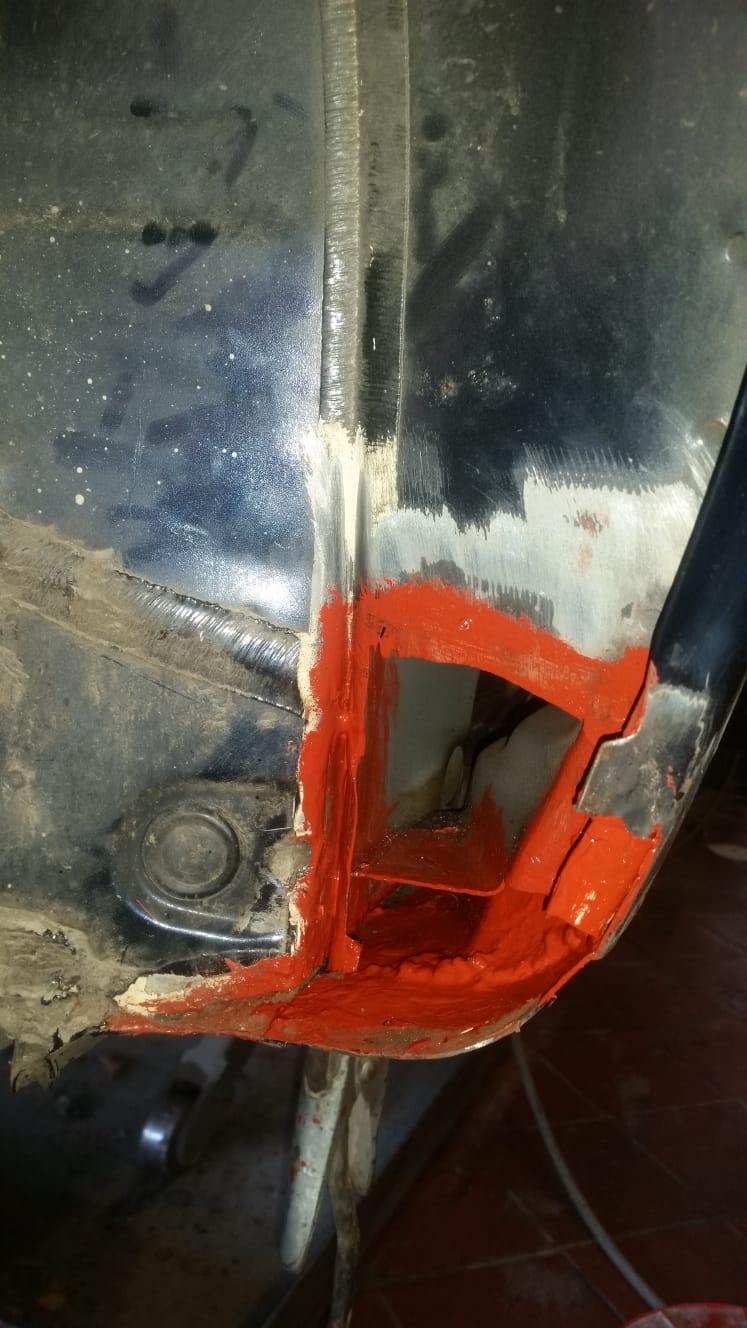

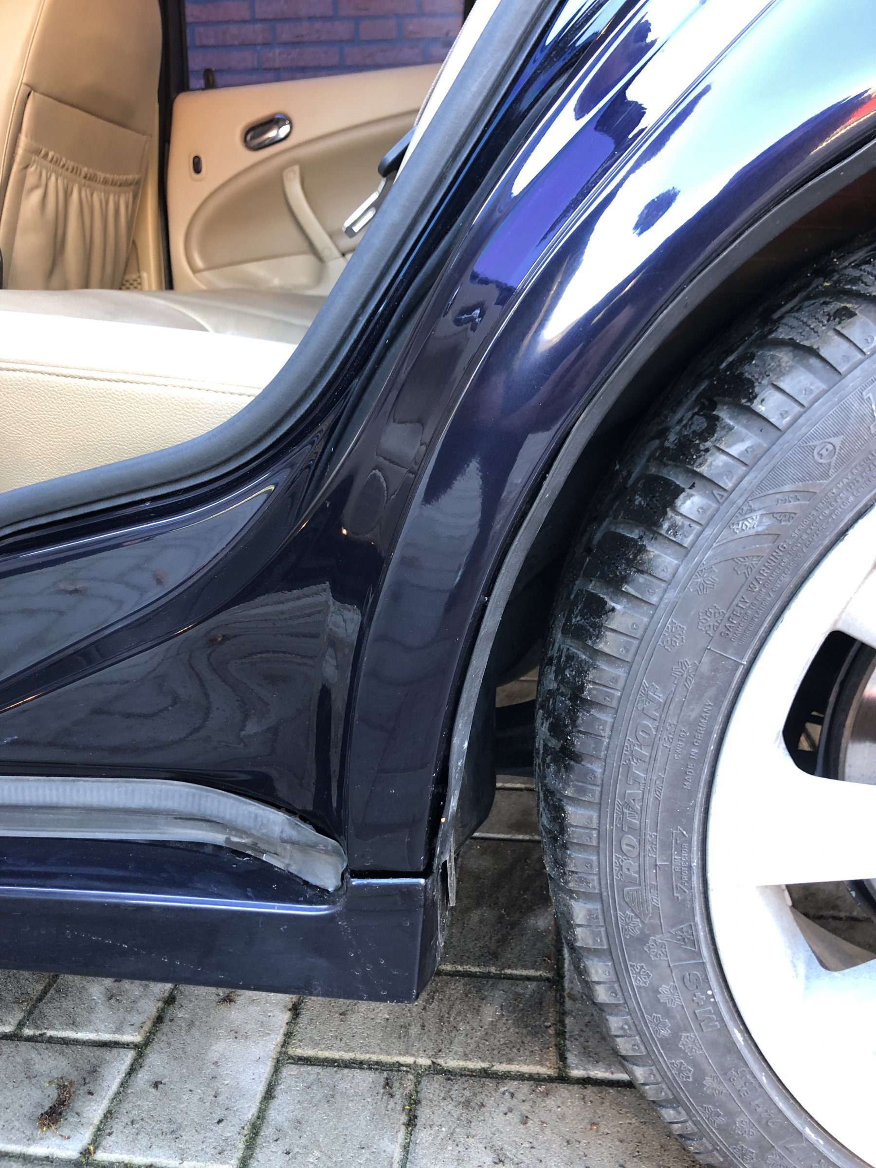

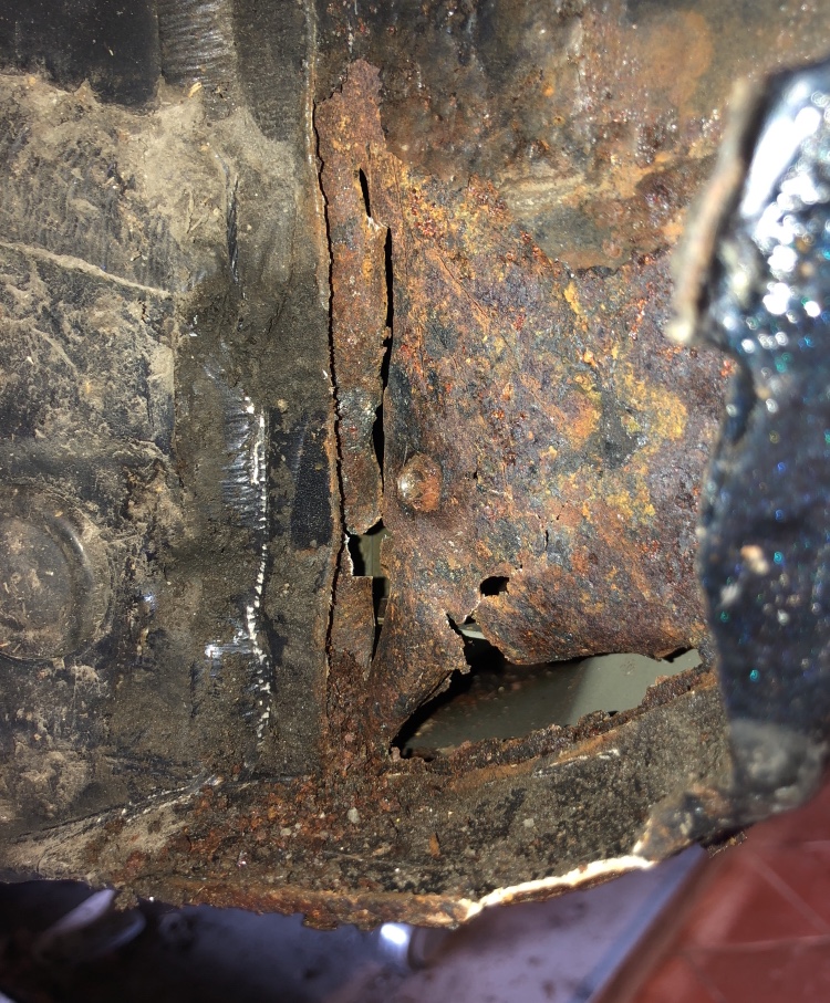

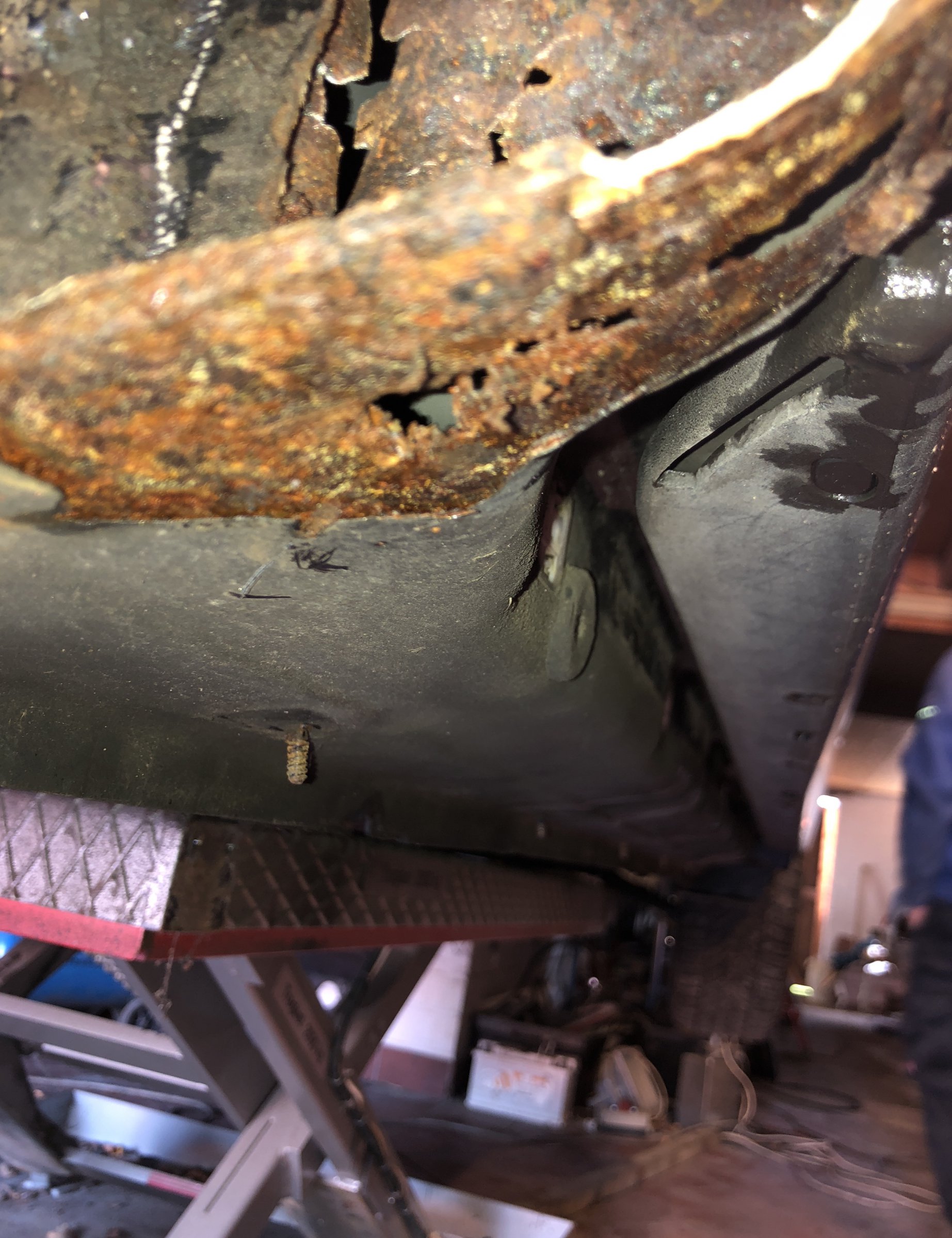

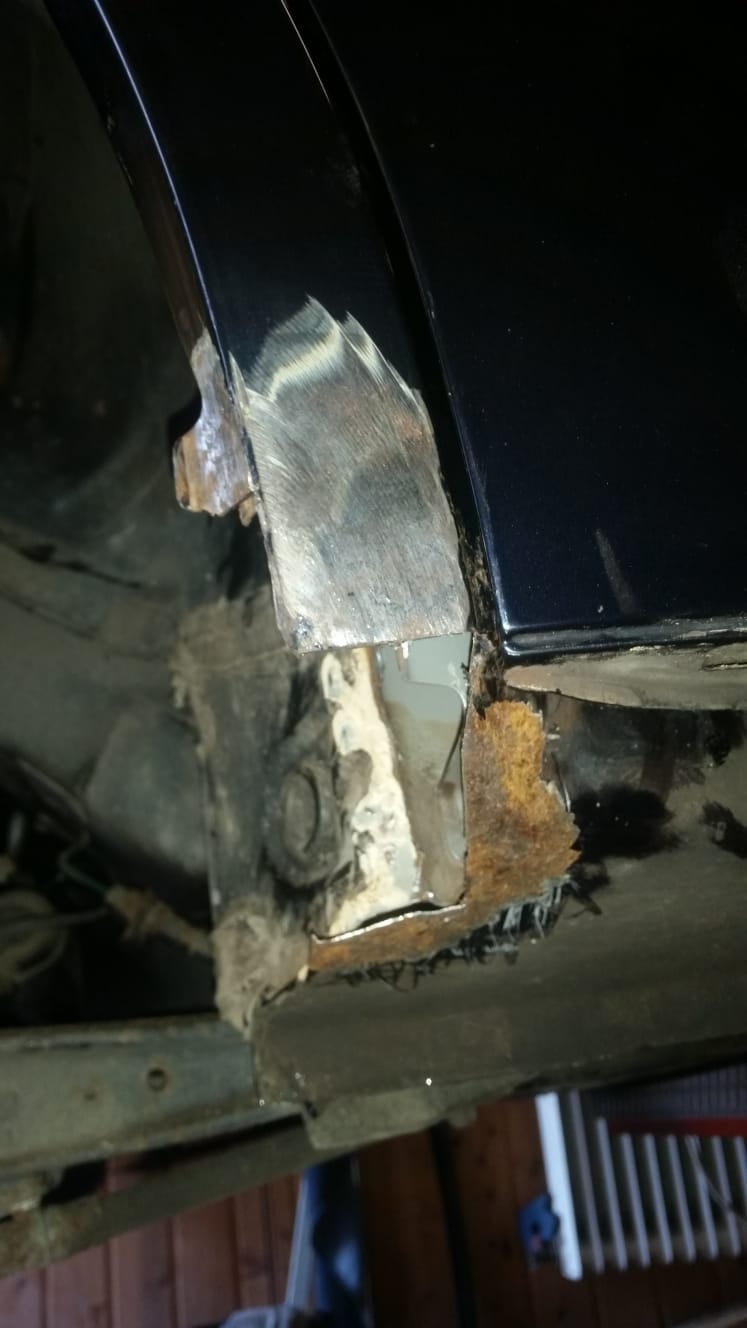

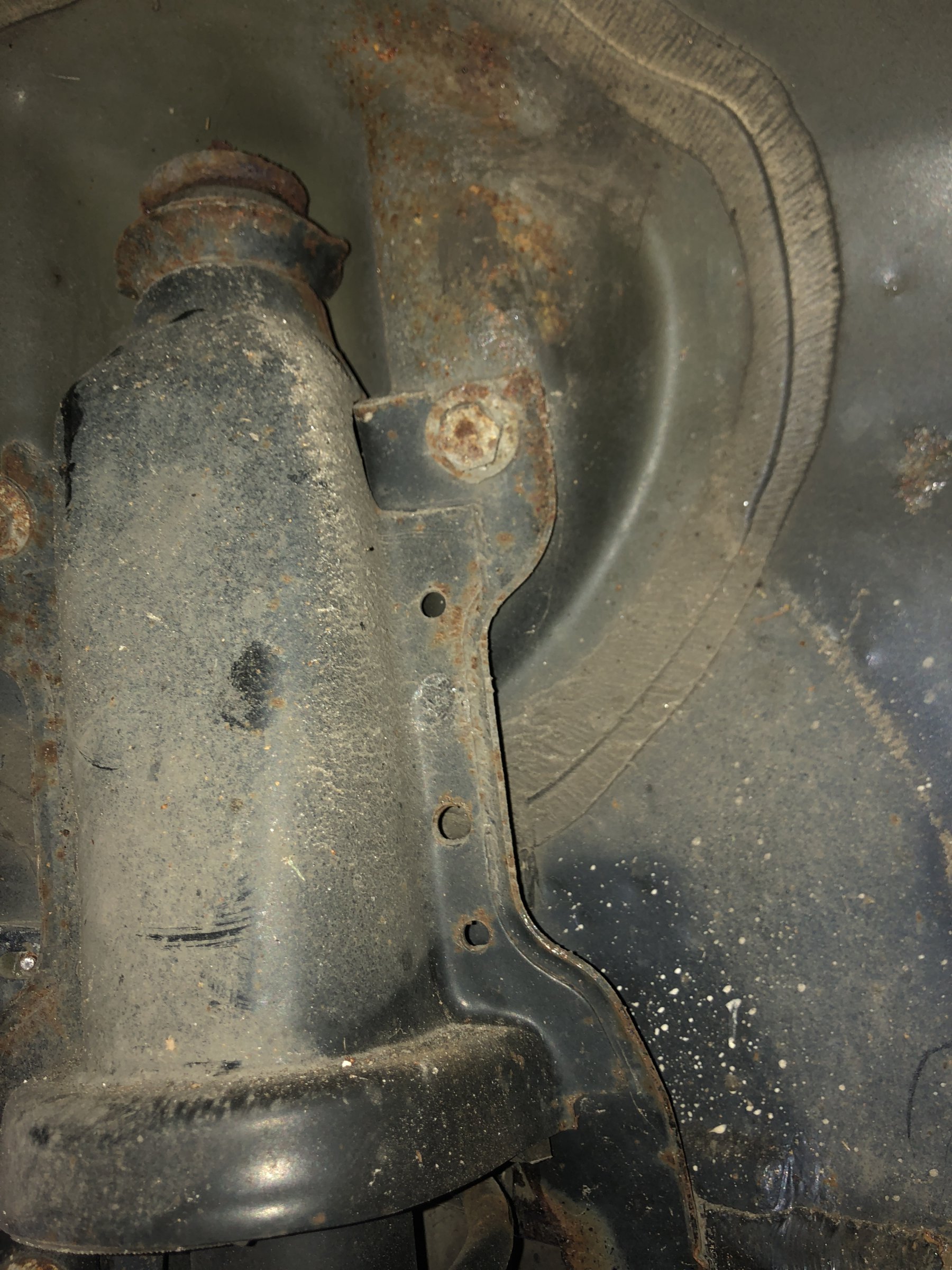

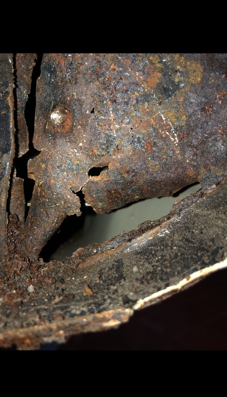

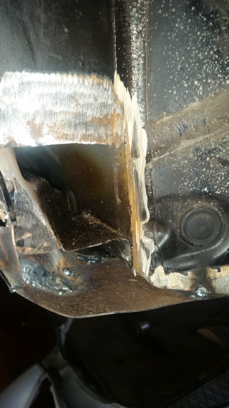

Karosserie / Karosseriebauer. Nachdem ich die linke C-Säule ja selber freigelegt hatte - jetzt die rechte Seite vom Profi inspiziert- der sonst höherwertige KFZ als Vollrestauration macht. Es sei alles überhaupt kein Problem (gegen eine Oldtimerrestauration wohl eher ein Witz). Die Schweller sind prima, ebenso der Tankbereich von innen. Sonst wirklich nur Flugrost. Der Schaden ist auf wenige 3-8 cm begrenzt, hier allerdings massiv. In der folgenden Tiefe sind die Schweller absolut einwandfrei. Es werde einen mittleren dreistelligen Betrag kosten das DAUERHAFT zu reparieren, so hörte ich. Auffällig allerdings - fast kein Schutzwachsauftrag in den Hohlräumen. Das hat sich Saab damals wohl weggespart. Oder aus Umweltschutzgründen damals weggelassen ?
Ps: Schweller oder Hohlräume sind eigentlich nie in Wagenfarbe lackiert ... das ist wohl nicht üblich Richie ... aber ein Wachs beim Neuwagen wöre prima gewesen. Egal - das wird jetzt massiv nachgeholt - FluidFilm NAS, Brunox. Teroson HV400.
Bearbeitet von HAGMAN
Kein Lack... kein Wachs... :eek:
Ja, da sieht dein Radkasten wirklch noch gut aus - hätte ich bei meinem auch gerne so vorgefunden...
Hatten wir doch gesagt. :top:
Einfach nicht bange machen lassen, wenn da weniger erfahrene Forenuser was von 'komplette Seitenwand' oder so schreiben. Es gibt ja, hier und da, auch noch ein paar wirklich gute Handwerker, die nicht nur einfach Teile tauschen können.

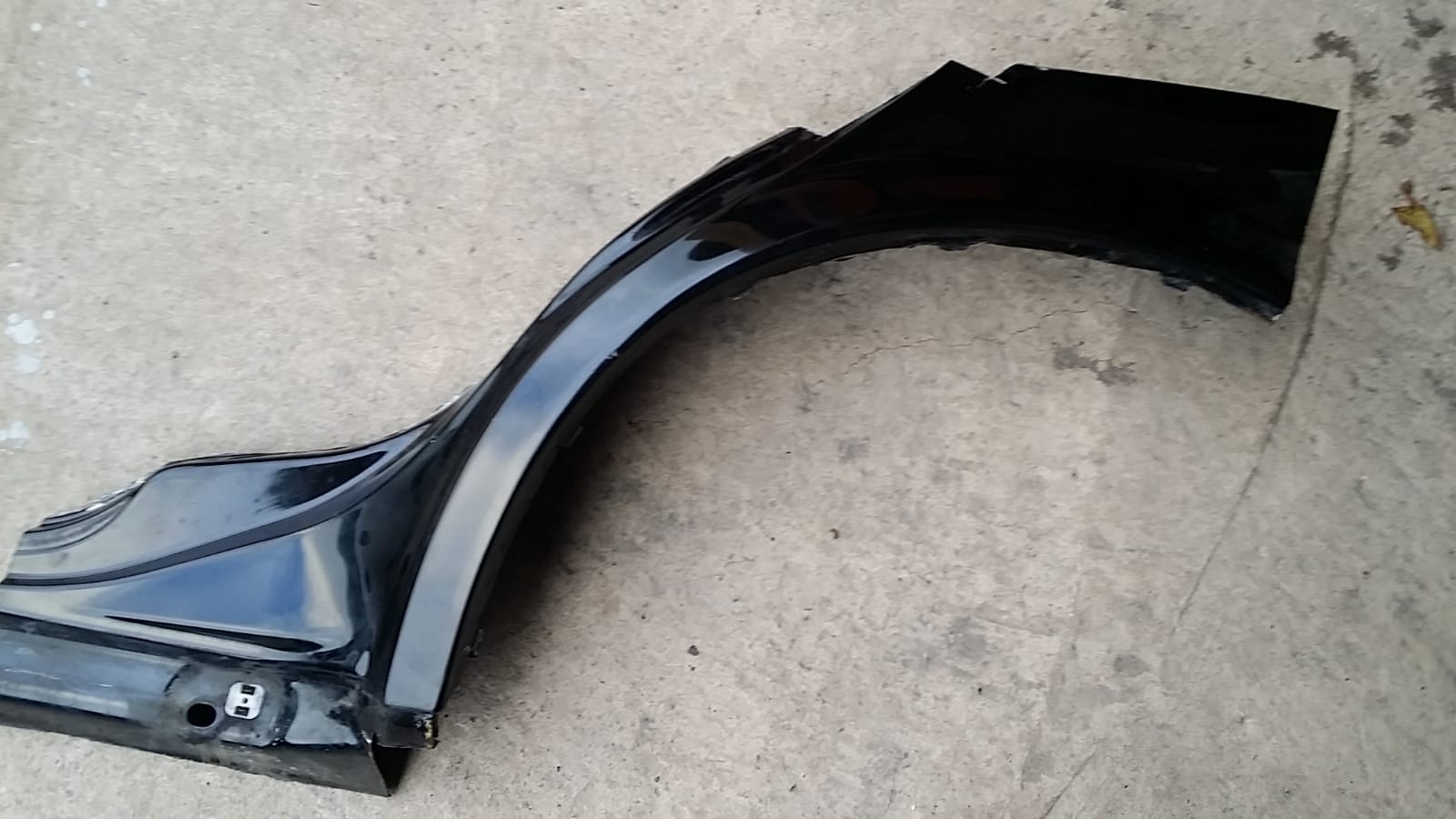

Die Bleche sind unterwegs - aber sind wohl nicht notwendig. Der Schaden ist sehr Lokal. Ich kann die Bleche Aufheben. Vielleicht hat sich jemand von Euch Bedarf. Wenn er zurück ist geht es weiter - Motorlager checken. Tech2 ausprobieren.

[mention=75]klaus[/mention] : yep. Ich lasse es beheben ... sicher ....

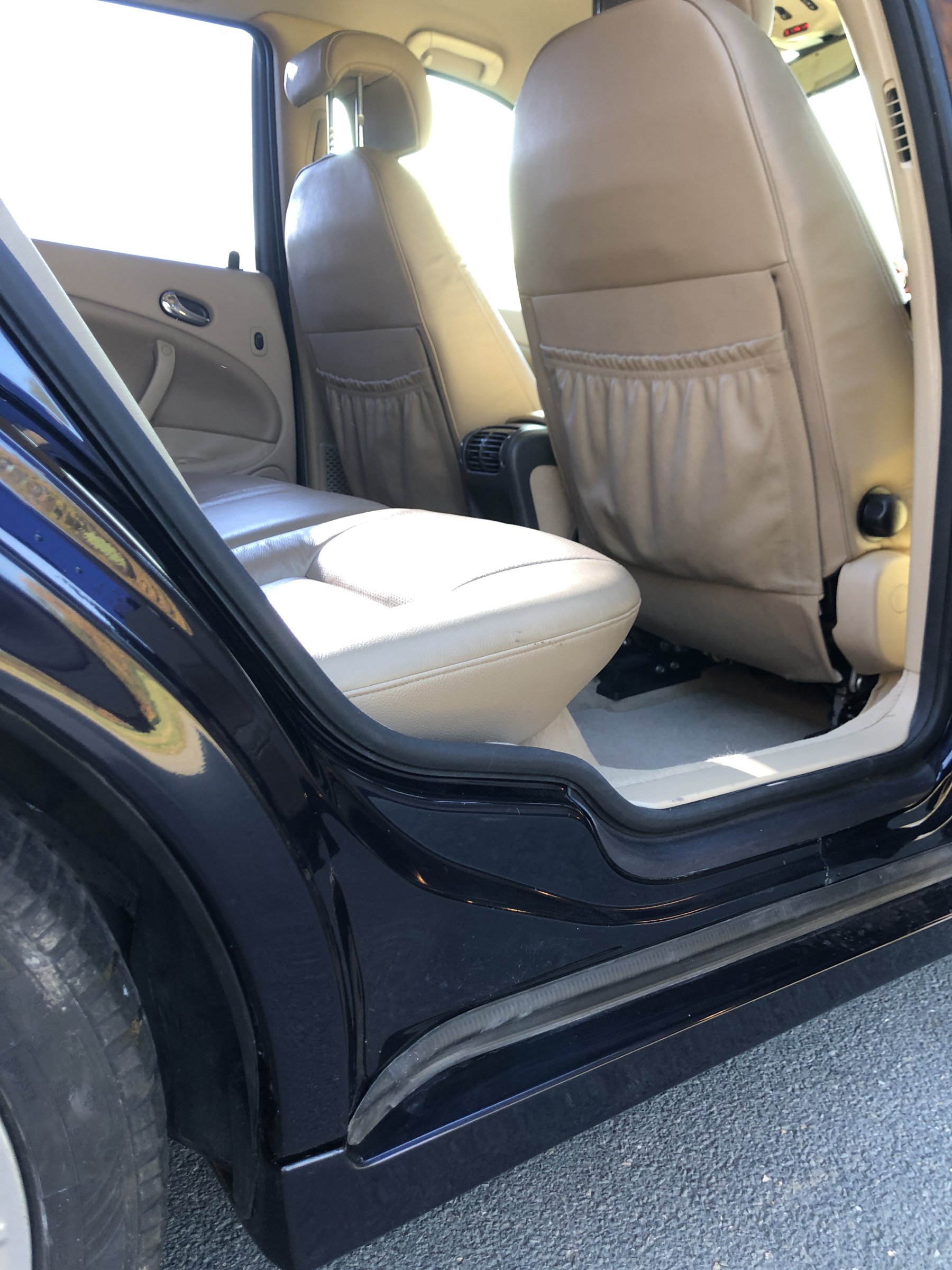

Sorry, jetzt erst gesehen. Hab noch mal rangezoomt, ist alles prima. Sah auf den ersten Blick für mich so aus, als ob die Blende fehlen würde, die eine der Schrauben der seitlichen Sitzverkleidung fehlen würde...

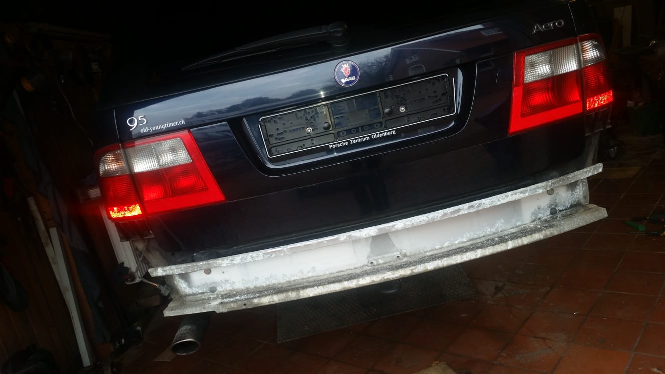

Mein Kennzeichenhalter hinten stammt auch von einem Porsche-Zentrum :eek:
Bearbeitet von Leon96
Angst - wegen Doppelgönger ? Hehe.Das ist nur so ein Gag von mir. Ich fahre keine Supersportwagen wie so mancher Kollege - sondern nur Super-Saab-Kombis. Aber der Porsche-Plastikhalter musste sein.

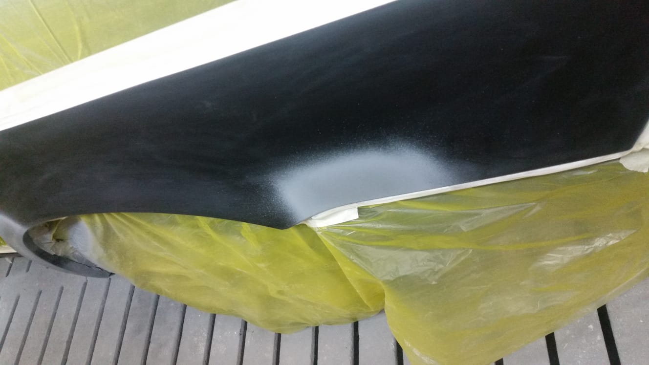

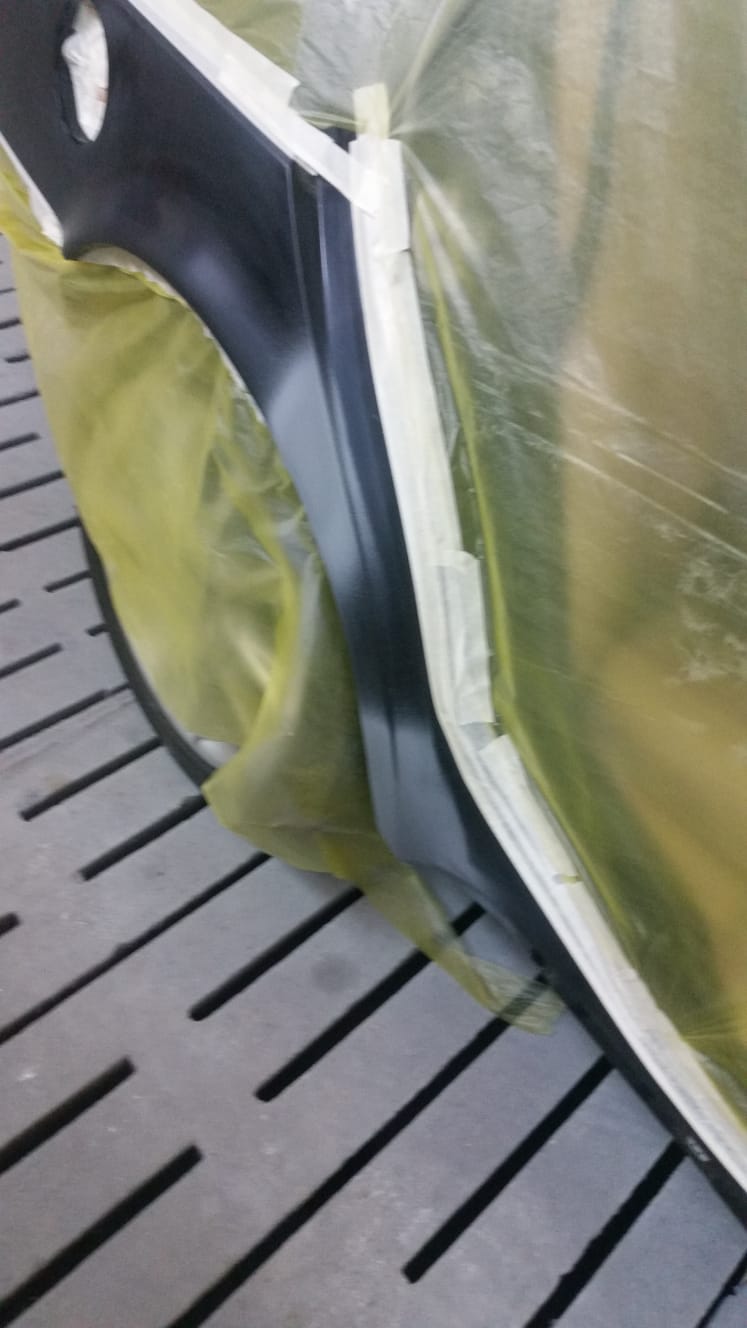

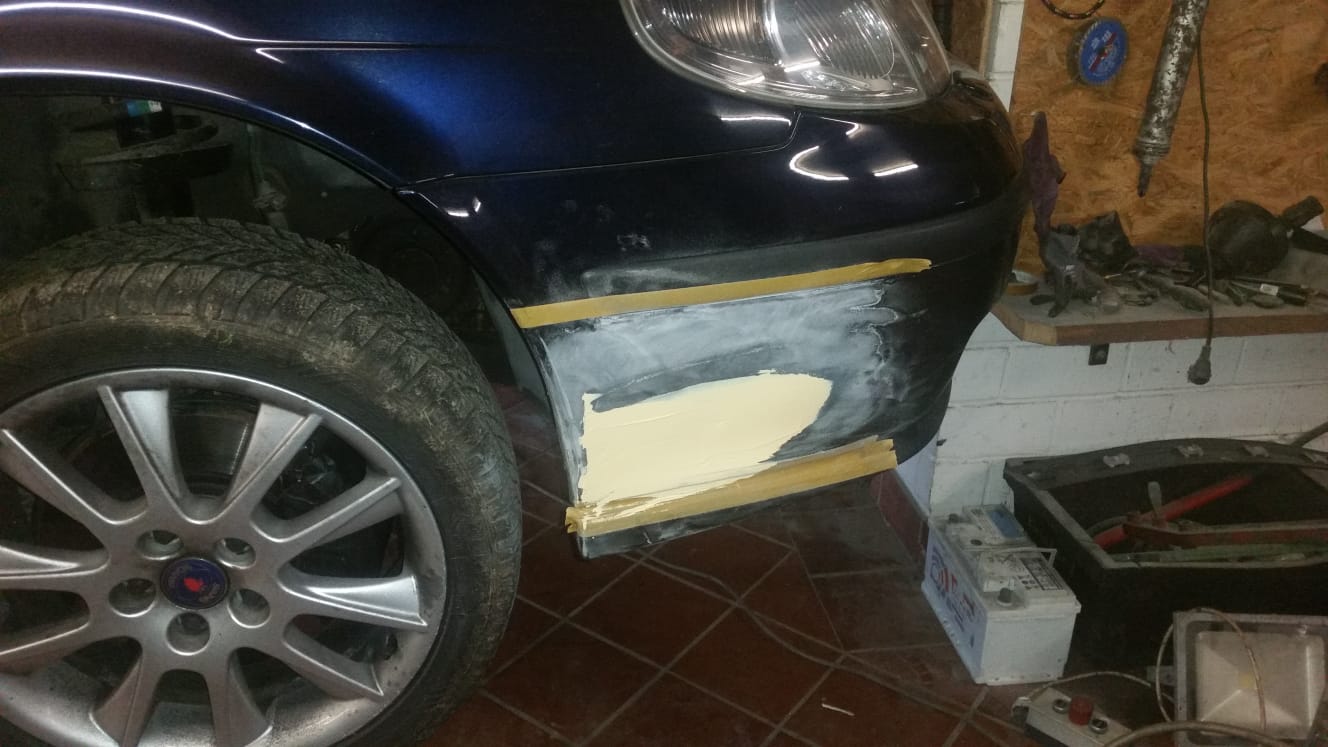

Lackarbeiten ...

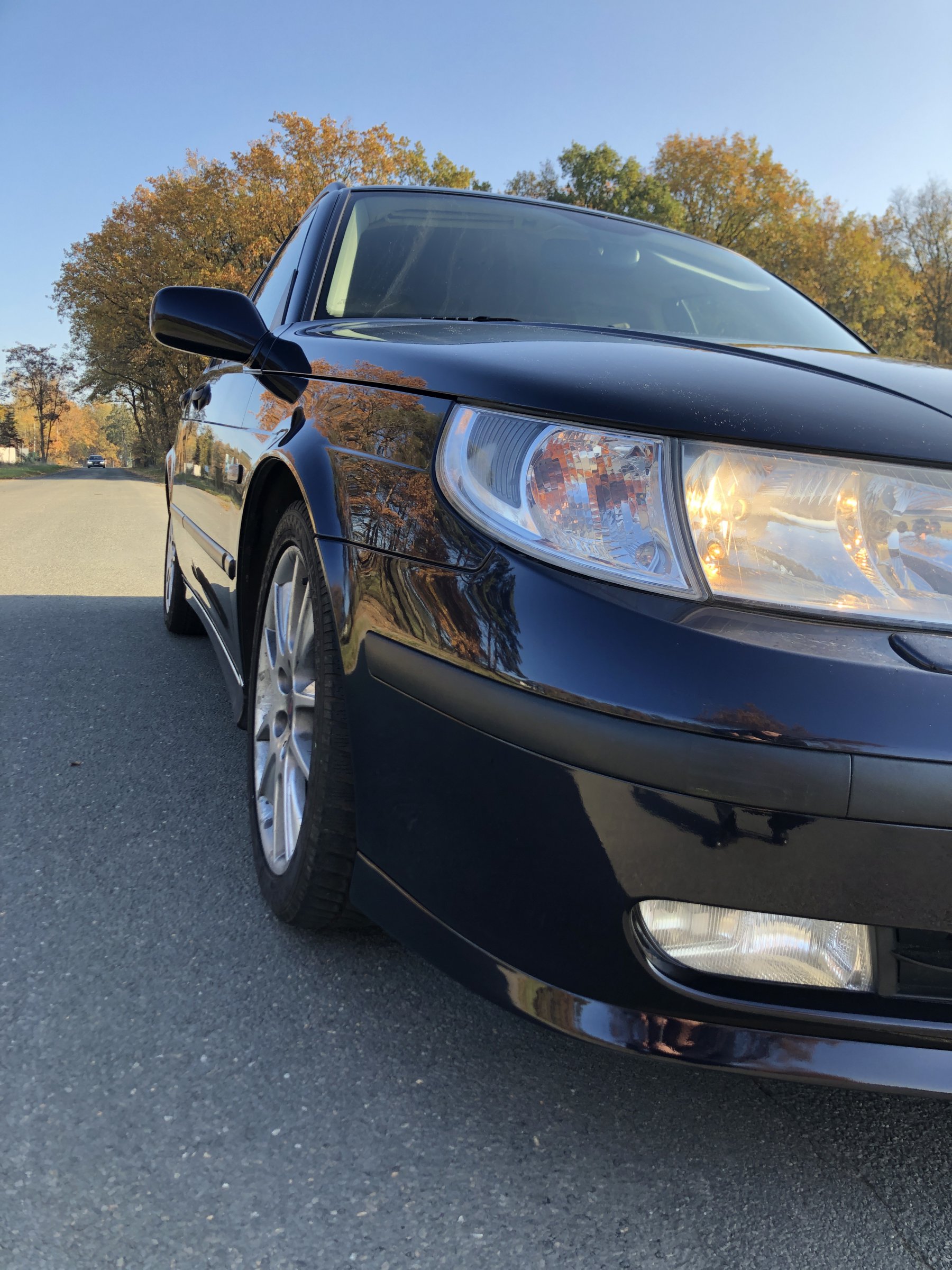

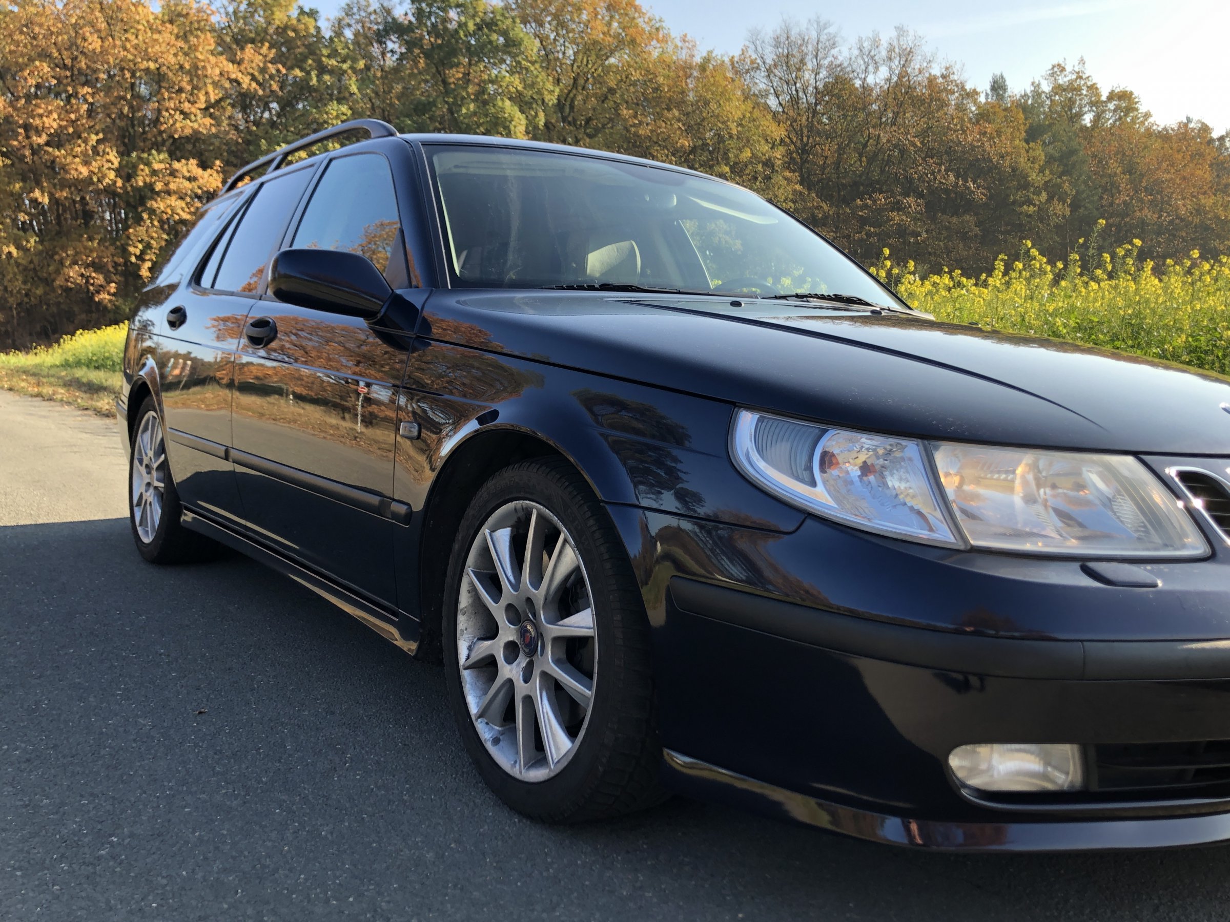

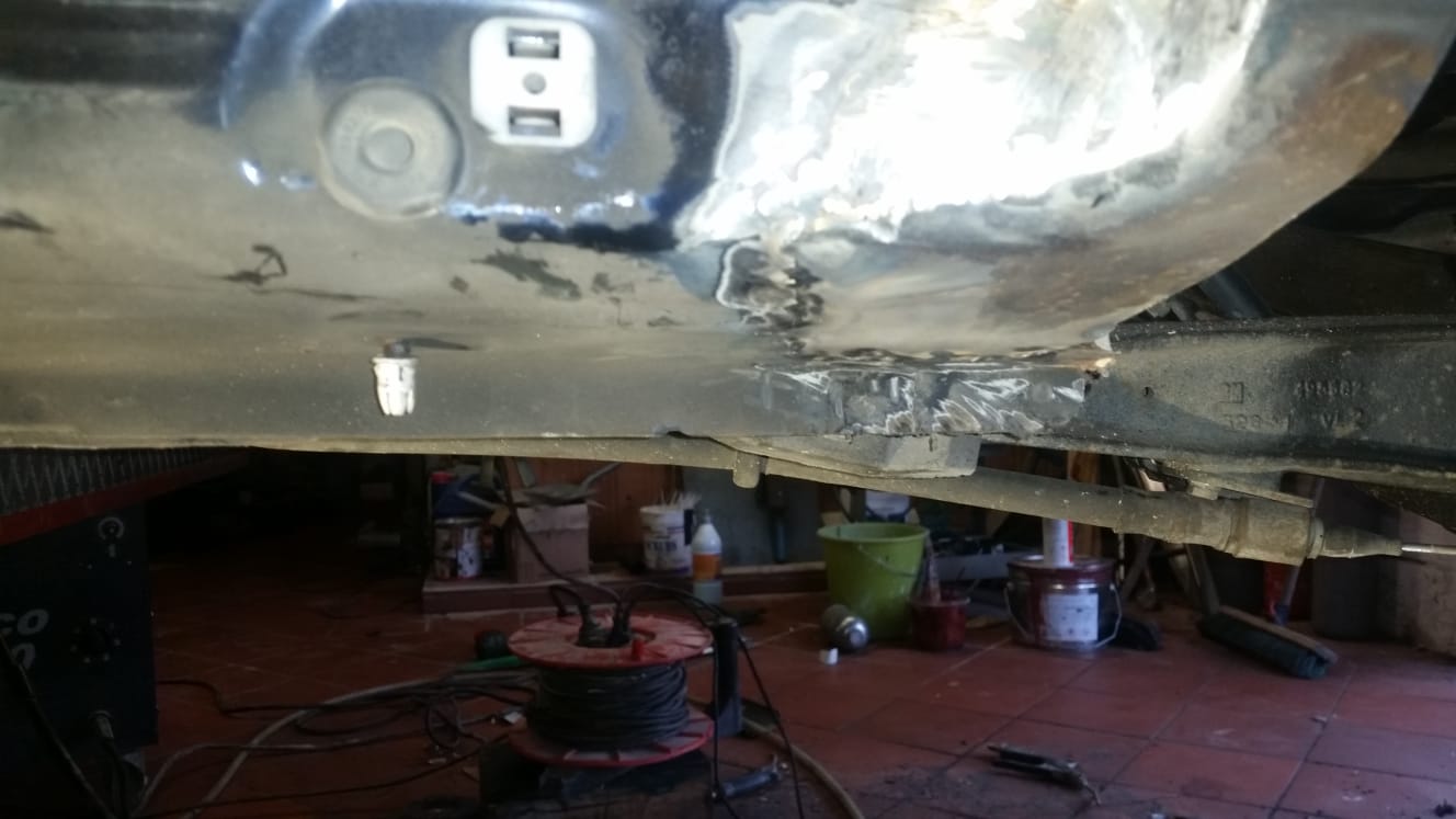

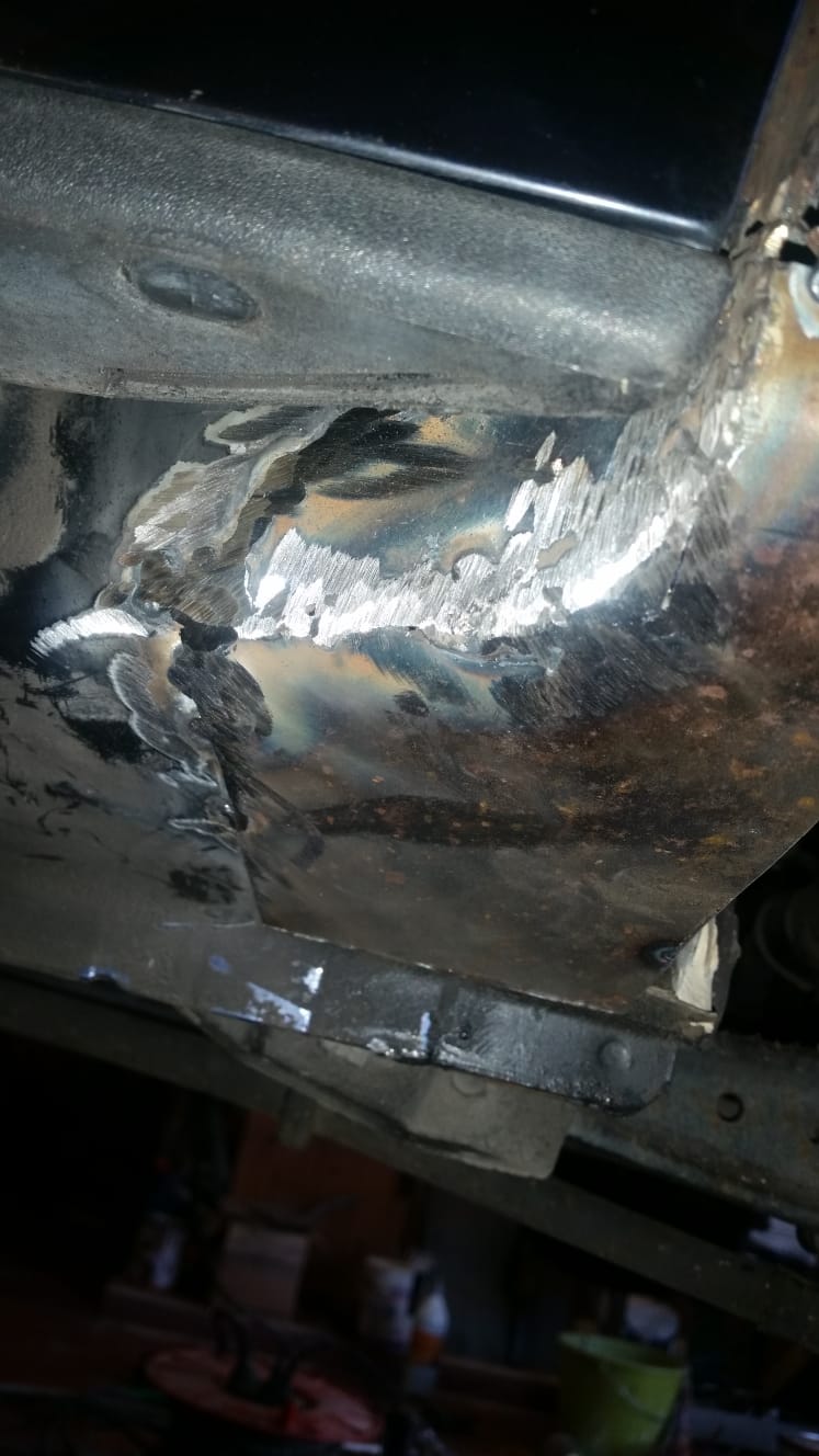

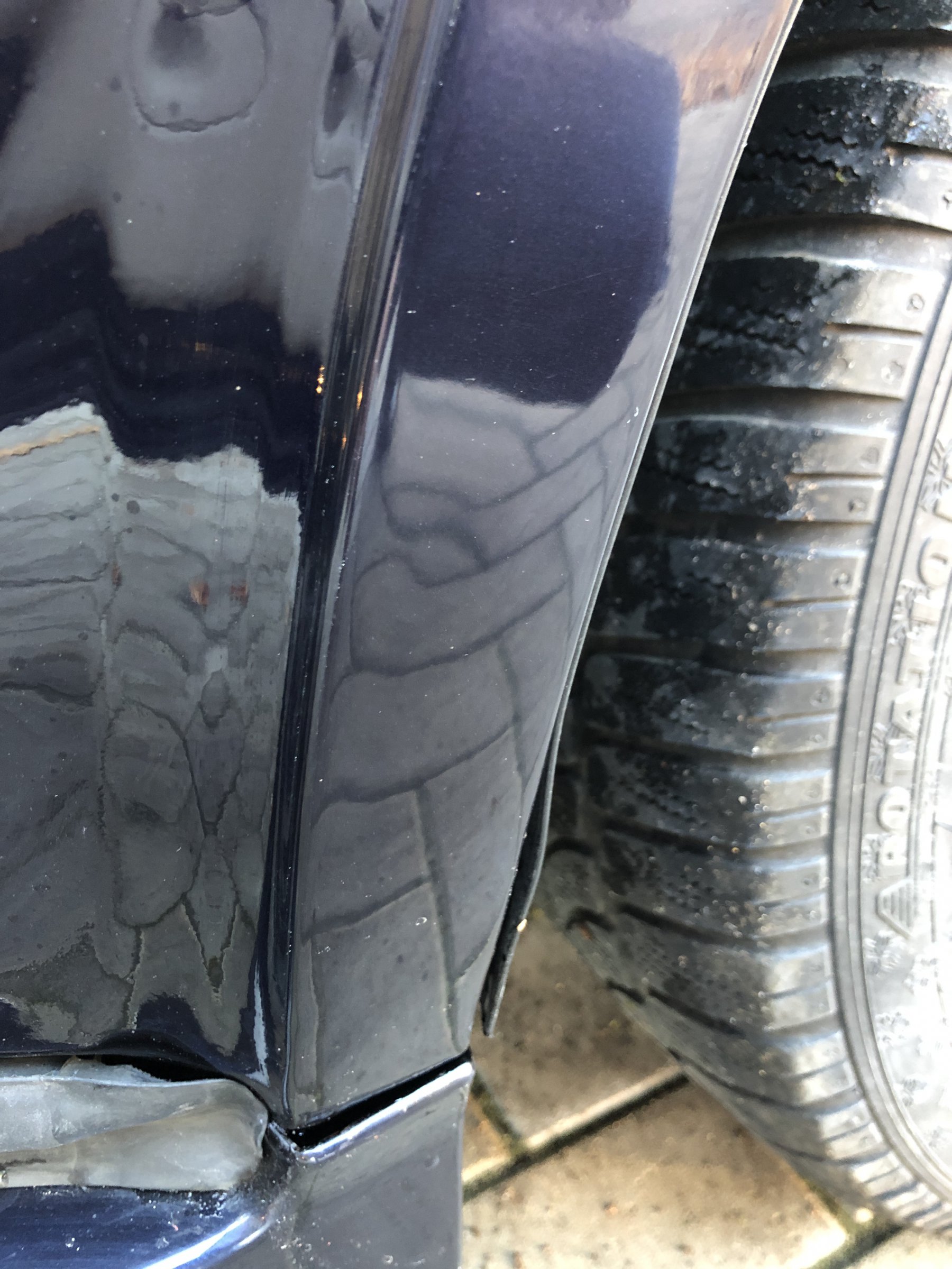

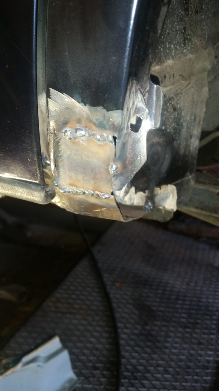

F4EA7A06-5ED7-4288-81B6-1164E321DE0A.thumb.jpeg.ba934e2d77e2ca90bde89efe50cdfd65.jpeg [ATTACH]153154[/ATTACH] 9-5 FERTIG. Die Karosseriearbeiten waren kein Problem - und sehr überschaubar. In der Tiefe war sowieso alles gut - nur 10-12 cm maximal waren betroffen. Die Kosten für die C-Söule im dreistelligen Bereich incl. Lackierung. Alles aufwendig konserviert. In ein paar Jahren wissen wir mehr. Weitere Bilder kommen.

Hier isser noch mal - der 7000 Euro Aero. Keine Ahnung ob er das wert ist. Er ist nur teillackiert und hat immer noch Kratzer und Zeichen des Alltags. Die 180 tkm und das Scheckheft sind sicher. Innen ist er echt toll - und für mich schließt sich die Geschichte ... nachdem ich mich nie für so einen Wagen als jungen Gebrauchten durchringen konnte.
Ob er das für dich wert ist, kannst du nur du entscheiden. Ich bin der Meinung dass du da einen tollen Wagen hast. Mit den Arbeiten hast du ihn fit für einige weitere Kilometer gemacht. Du wirst mit dem Wagen viel Freude haben. Somit sollte er es sicherlich wert sein.
Ob er das wert ist?
Selbstverständlich!
Ich kann Dich nur beglückwünschen.
Und lass die Klimaanlage jetzt vor Jahresende auffüllen. Kältemittel soll nächstes Jahr immens teuer werden.
Die Karosserie- u. Lackierarbeiten scheinen mir durchaus gut gemacht, zudem äußerst preiswert kalkuliert. Du kannst Dich glücklich schätzen.
Ich denke - wie Du - dass man für 7.000 EUR einen 9-5 in diesem guten Zustand momentan nicht kaufen kann (möchte damit keiner Anzeige etwas unterstellen)...
Ist er mit Sicherheit.
Denke, das Du schon eine sehr anständige Basis hattest, und ein Großteil der angebotenen vergleichbaren Autos für den Endpreis nicht in den jetzt bei und von Dir erreichten Zustand zu bringen wäre.

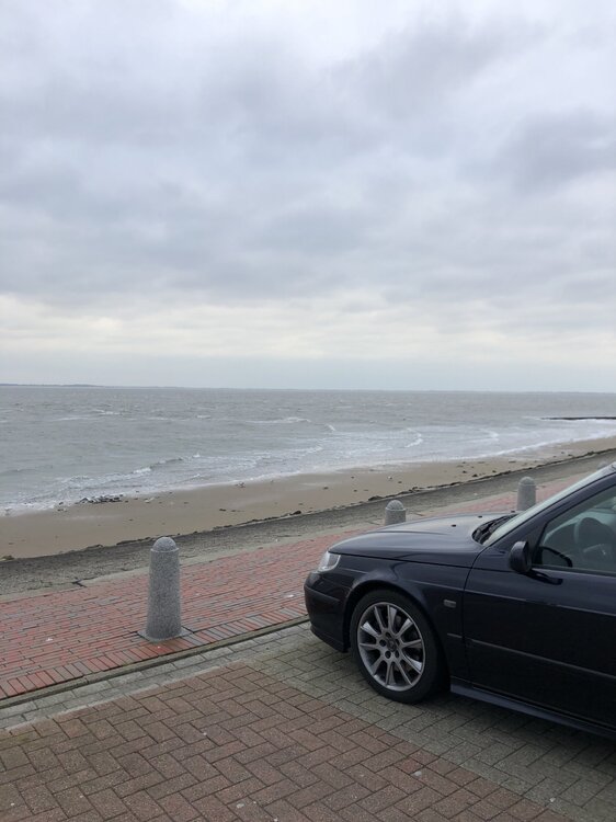

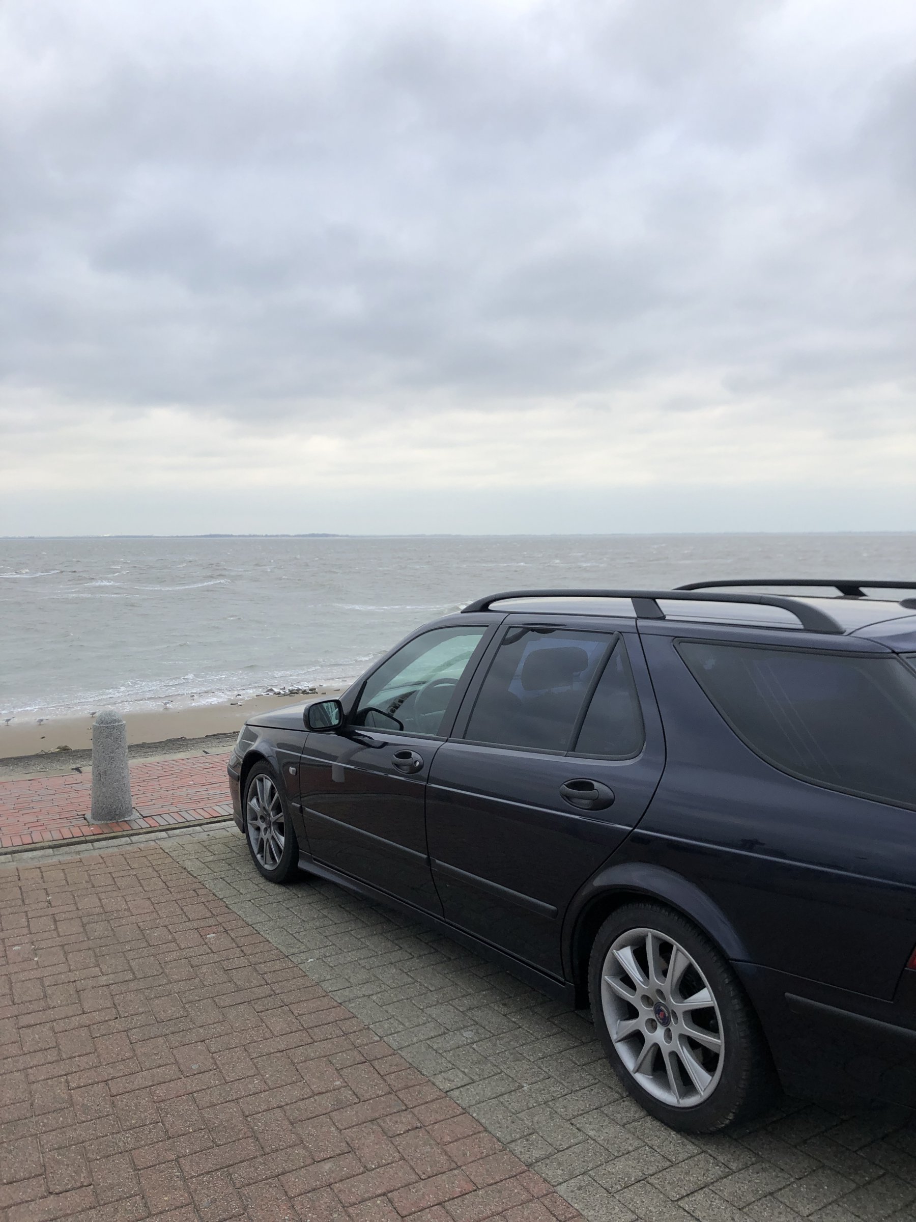

Ja genau. Das war nicht präzise von mir. Für alle aus dem Süden .... heute kleiner Nordseetest mit Ostfriesenspiess (- A29 - freie Bahn) und Mee(h)r. Dann Fliegerdeich und Marinemuseum in WHV.
Fahrerlebnis : diese 9-5 Aero haben doch echt ordentlich Leistung (habe Vergleich mit unseren ehemaligen/aktuellen Alltagswagen E61 530d, E91 330d und F31 330d...). Fahrwerk und Bremsen sind bei BMW präziser, der 9-5 ist aber ein guter Cruiser und toller Autobahnwagen. Sound gut. Automatik finde ich für einen Wandler auch prima. Cockpit genial. Innenraum sehr groß verglichen mit den o.g. BMW. Sitze sind sehr groß und weich - aber ich steige entspannt aus.
