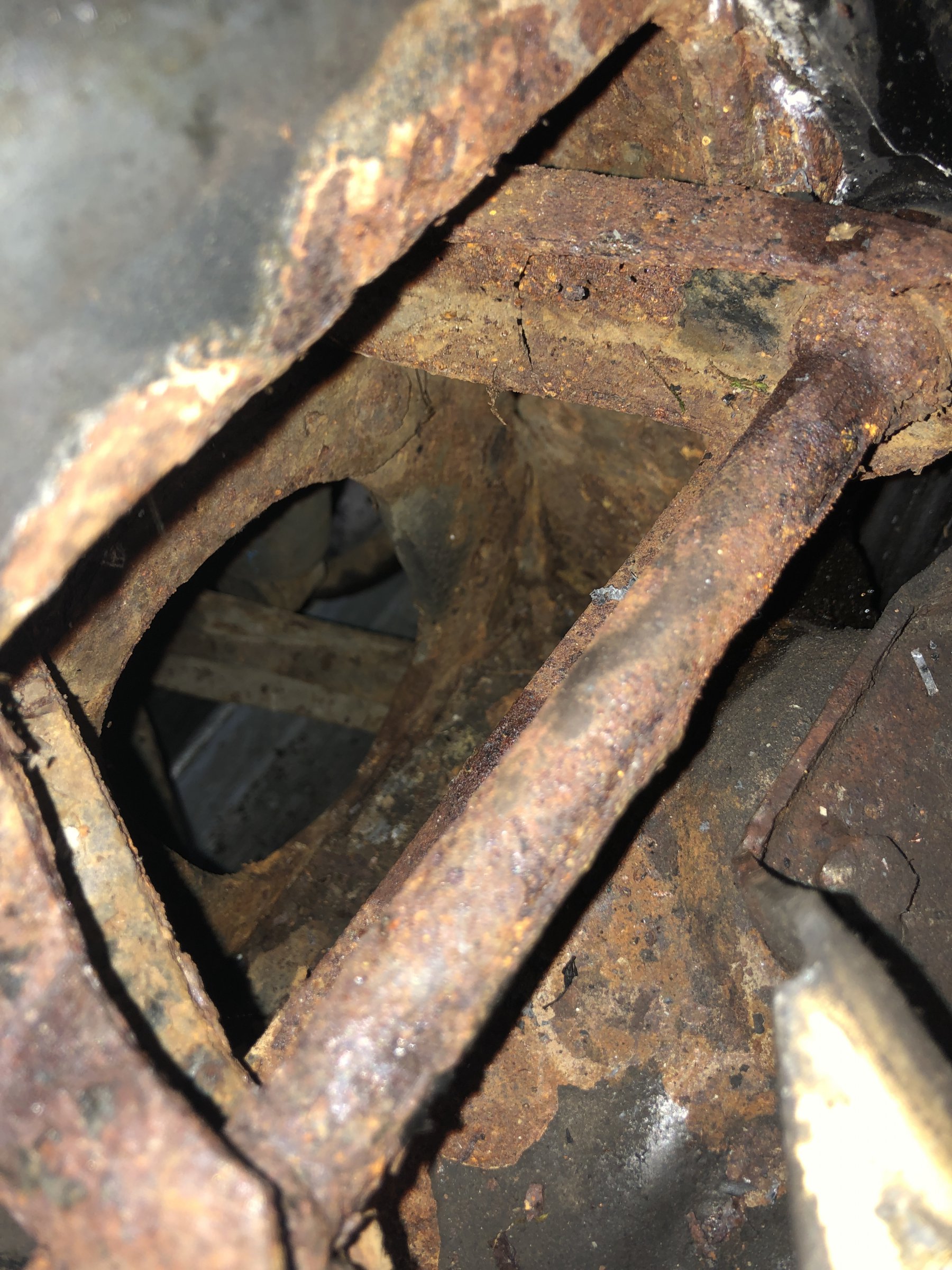

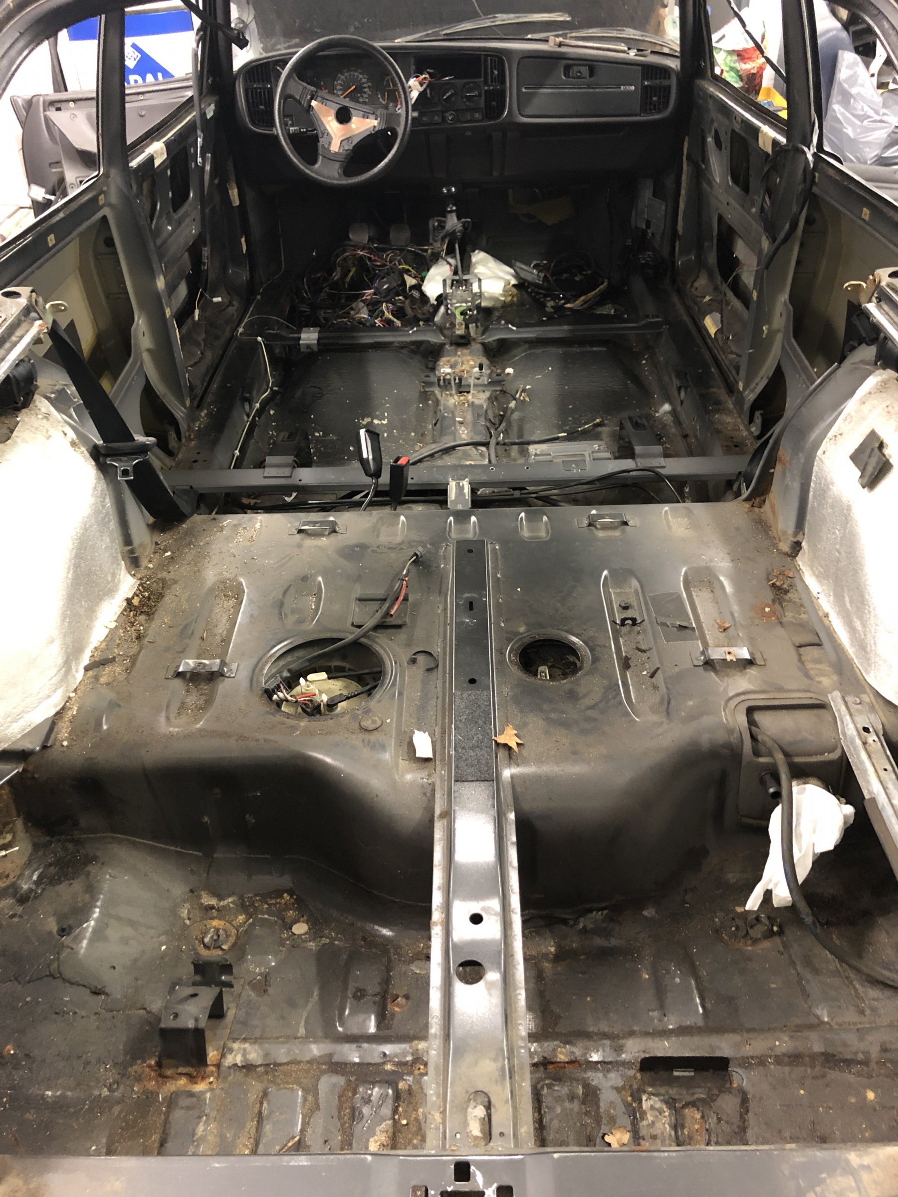

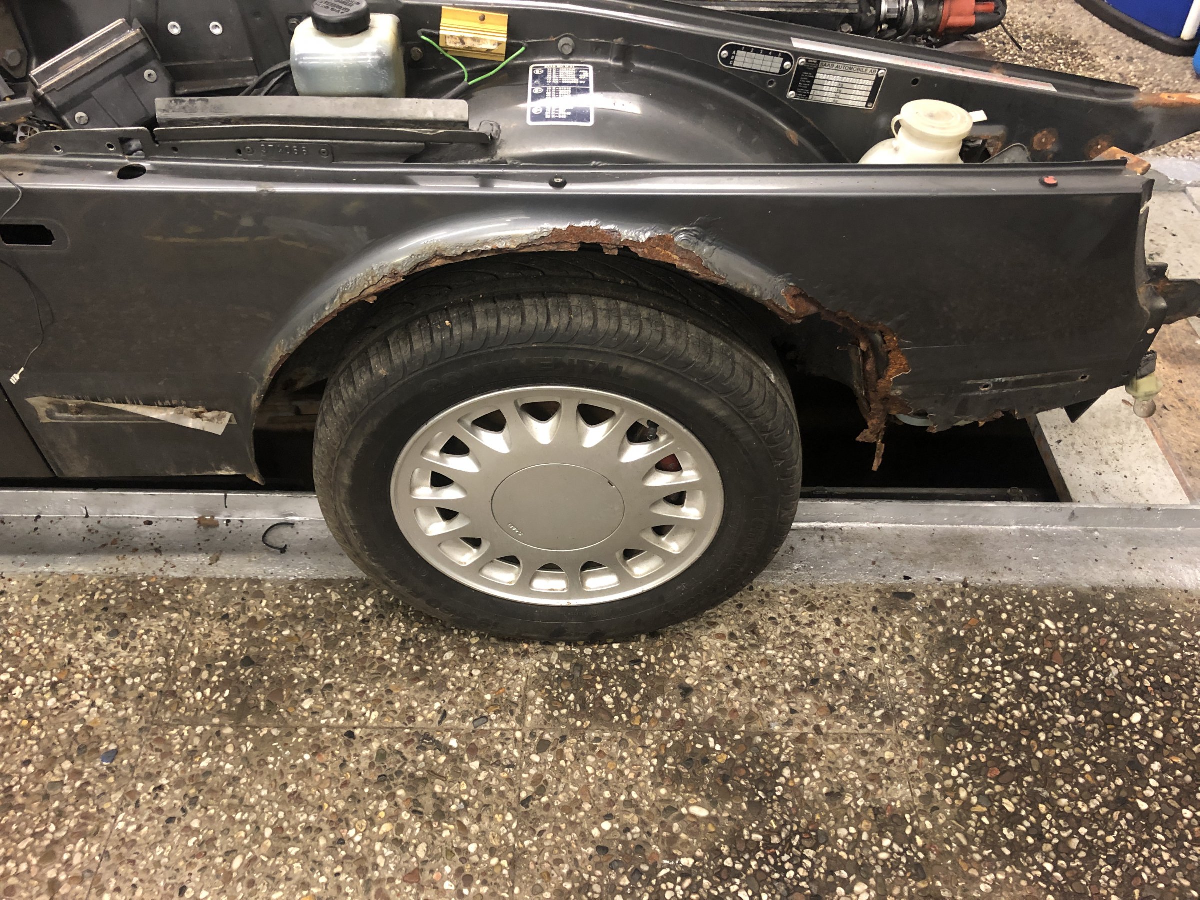

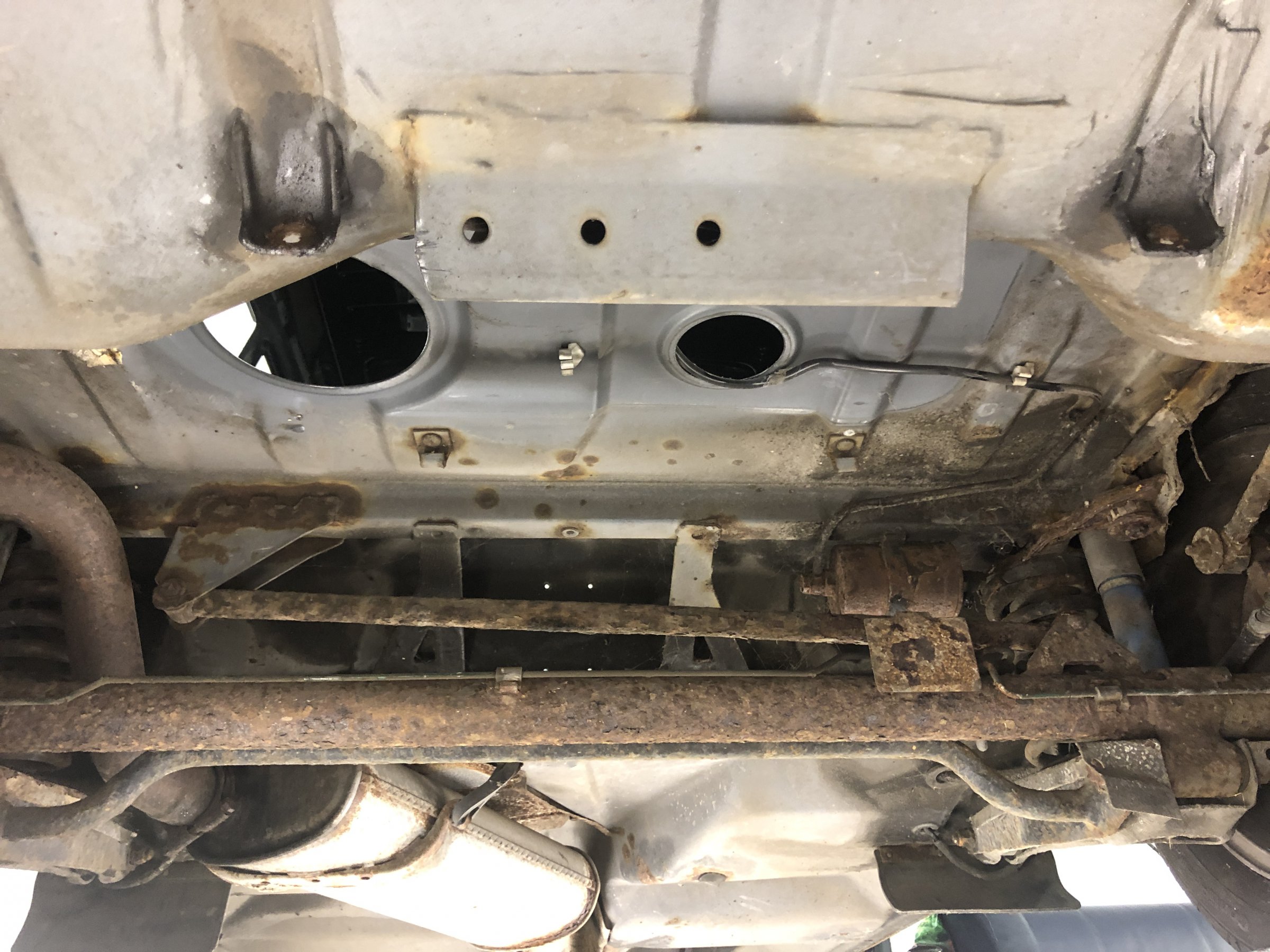

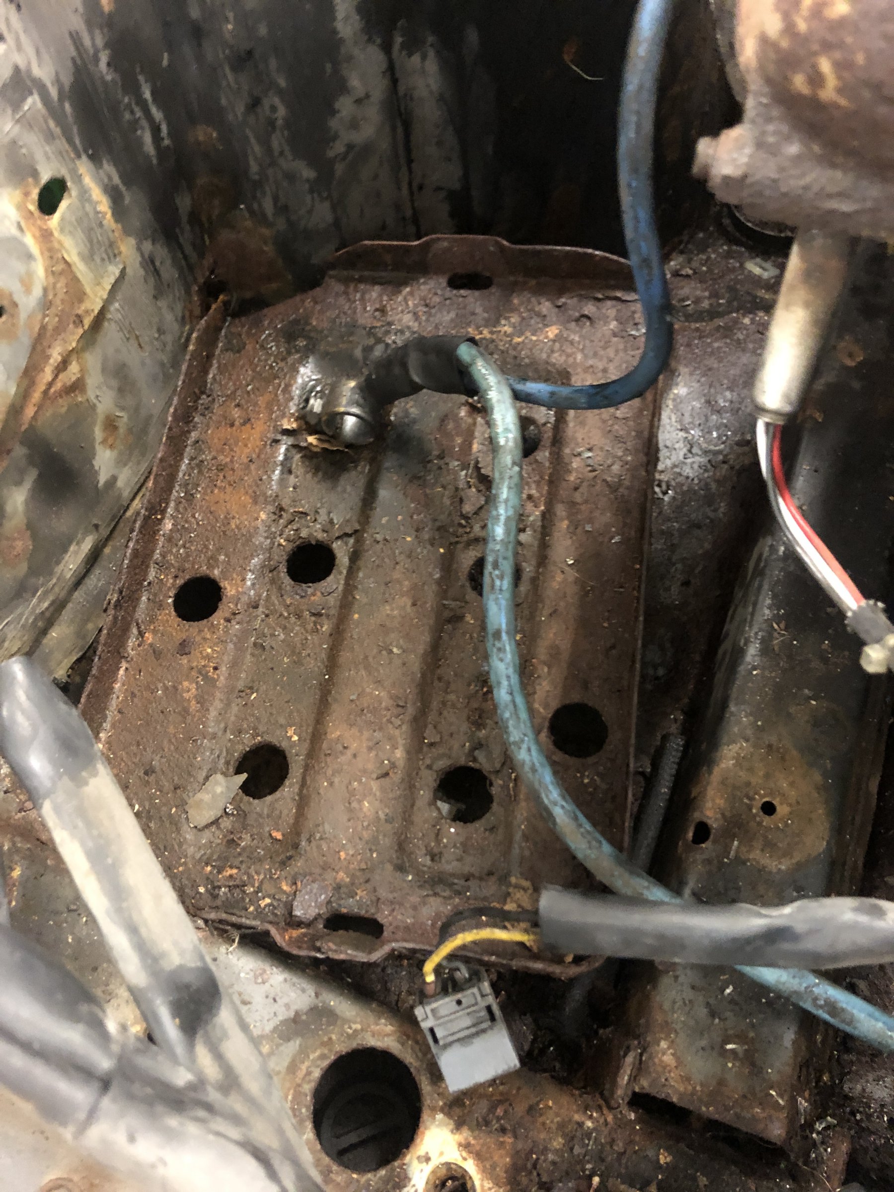

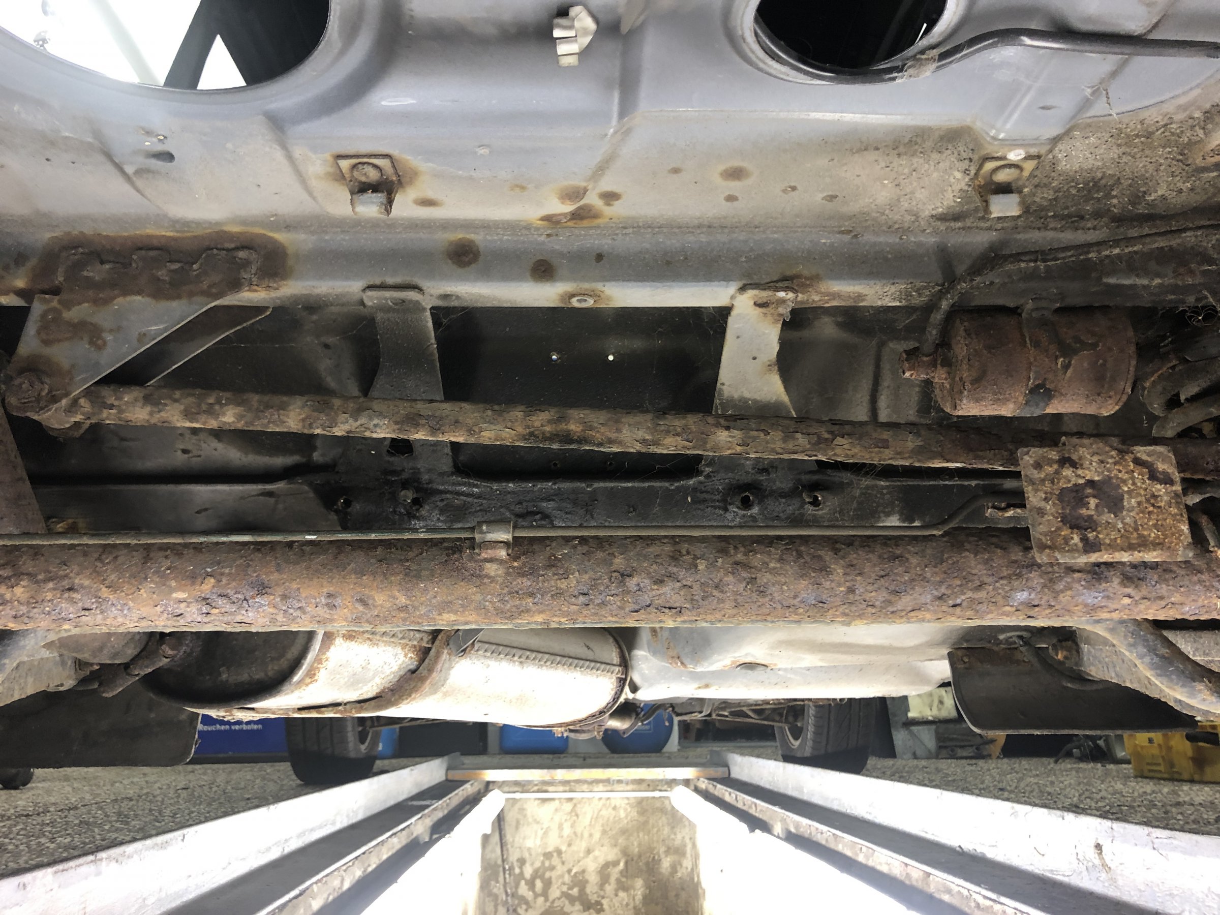

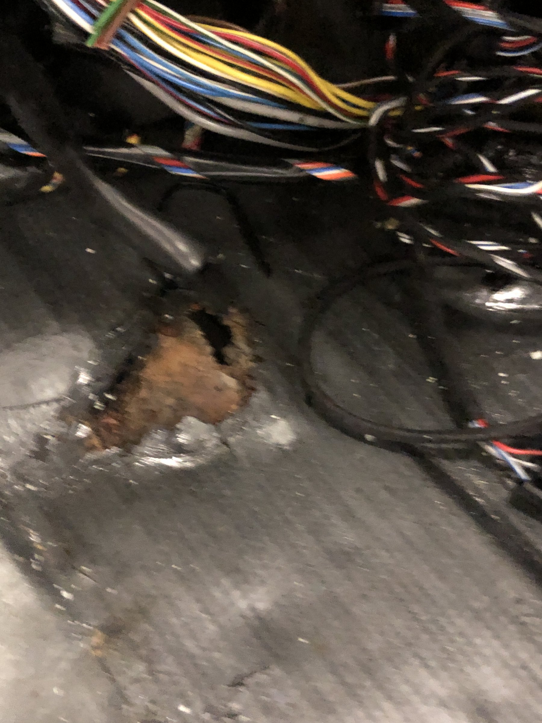

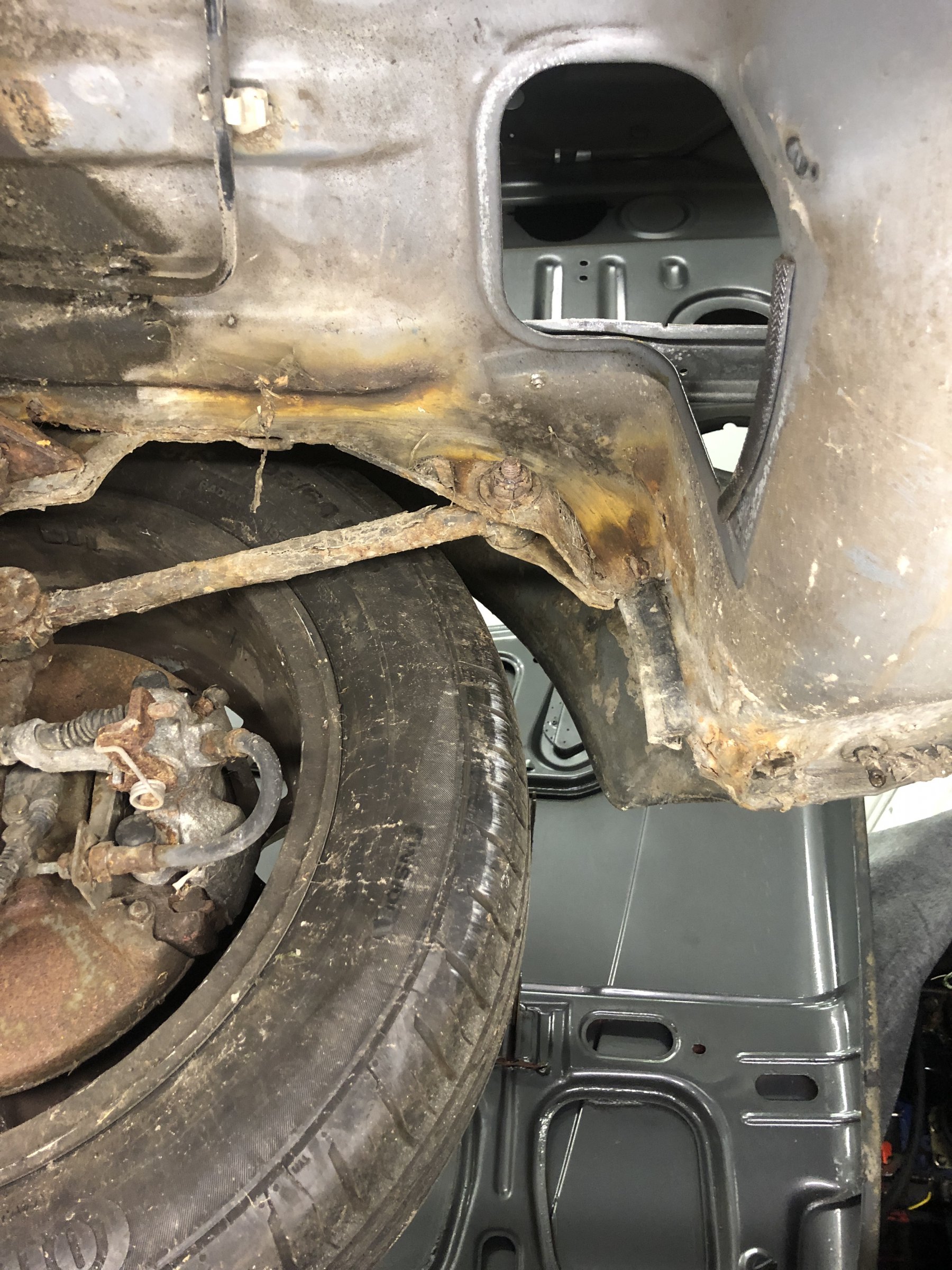

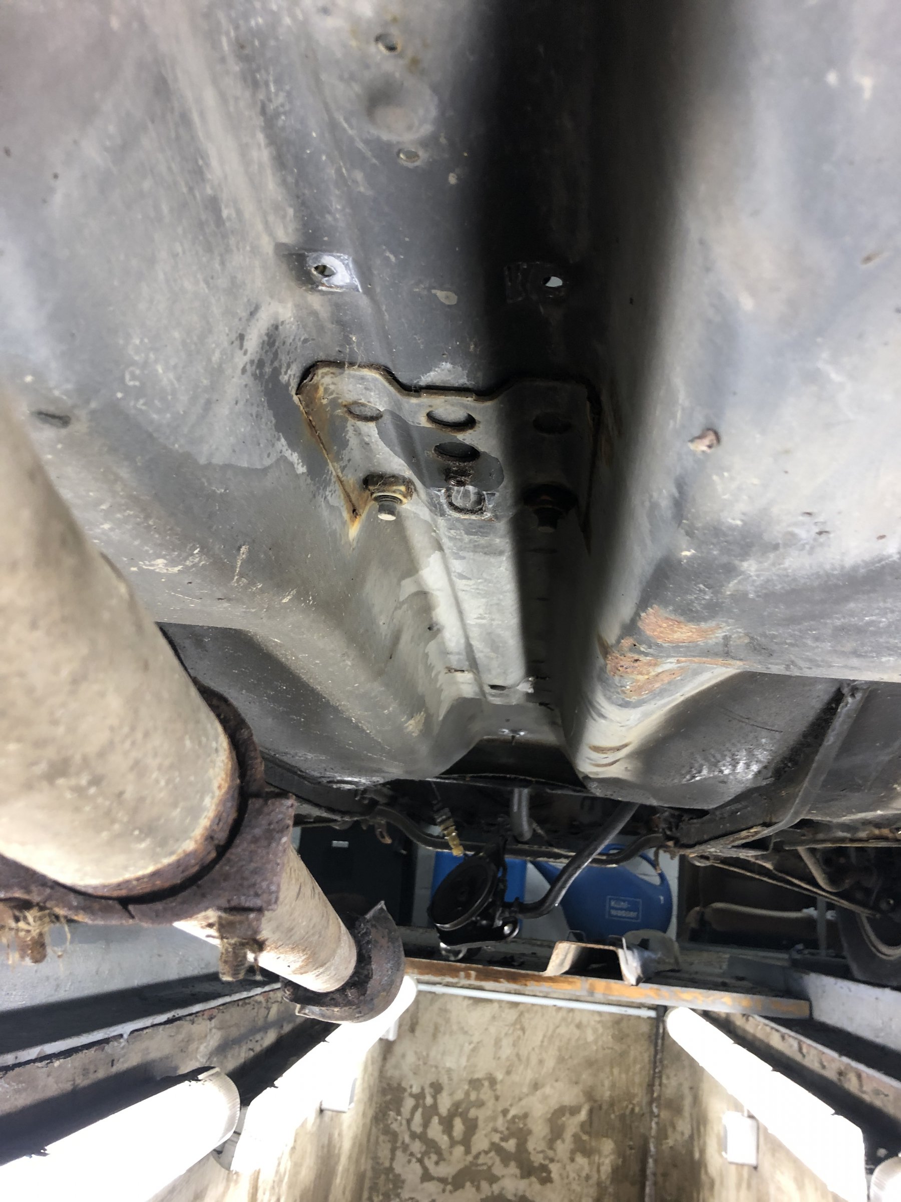

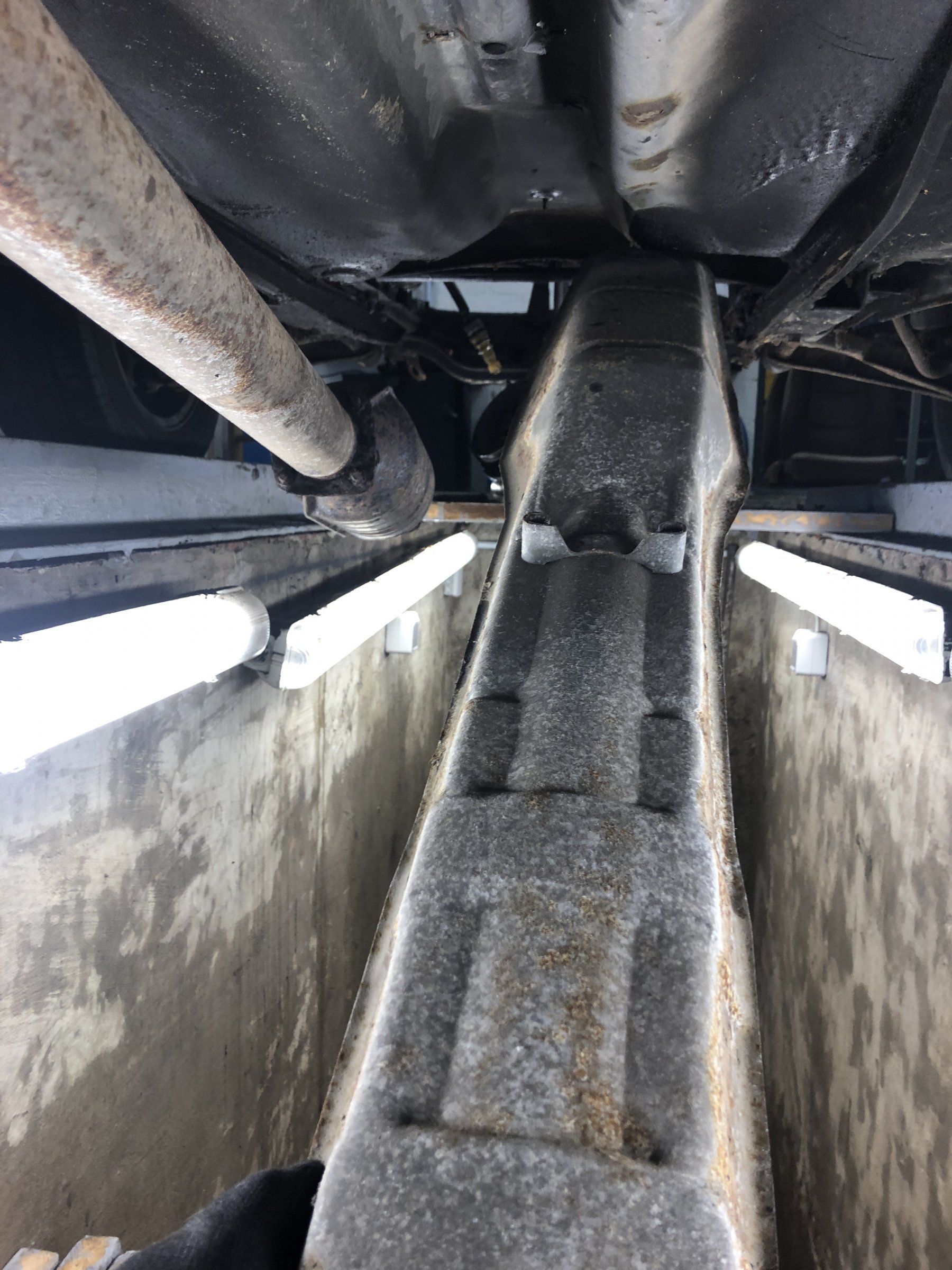

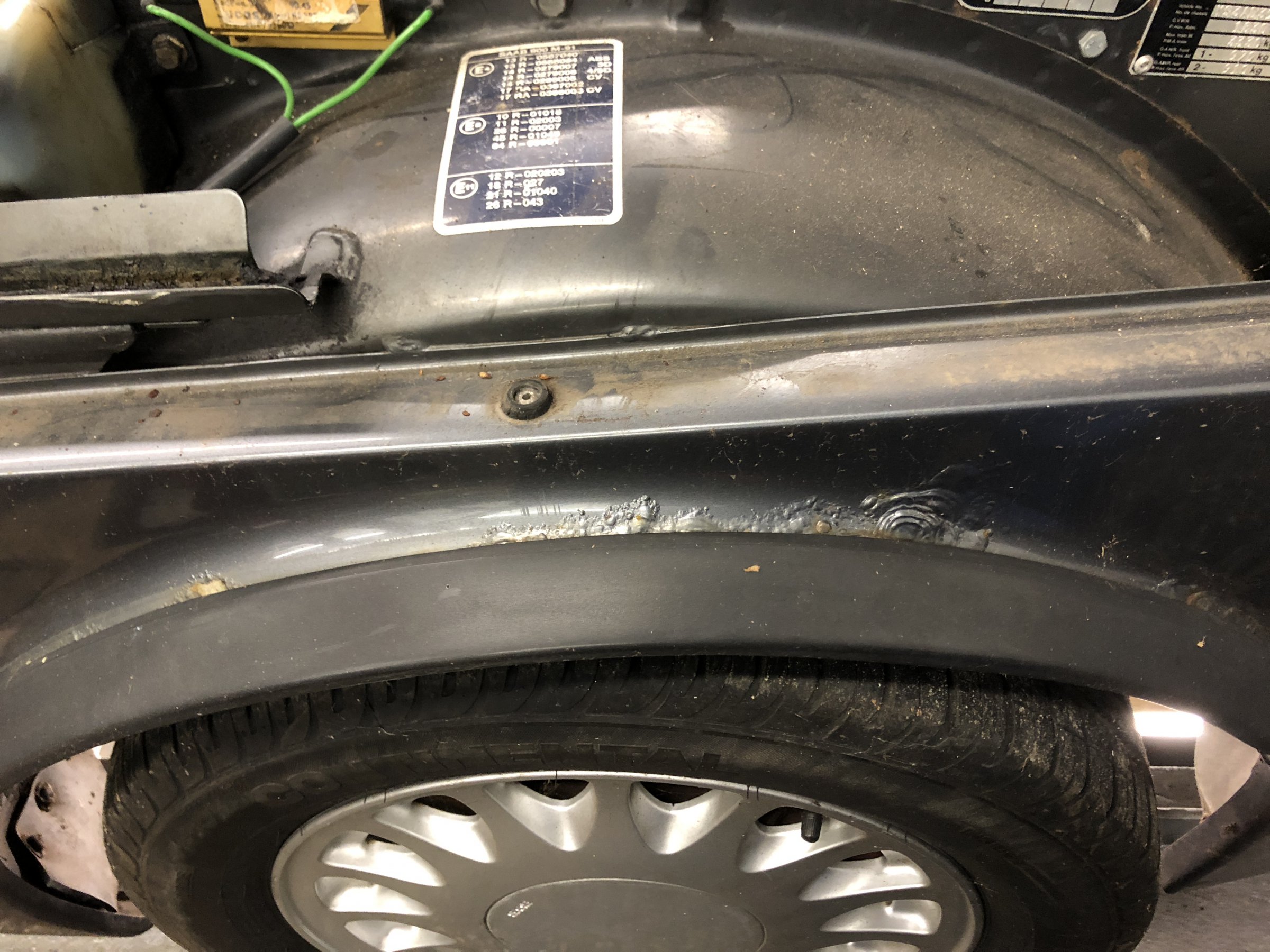

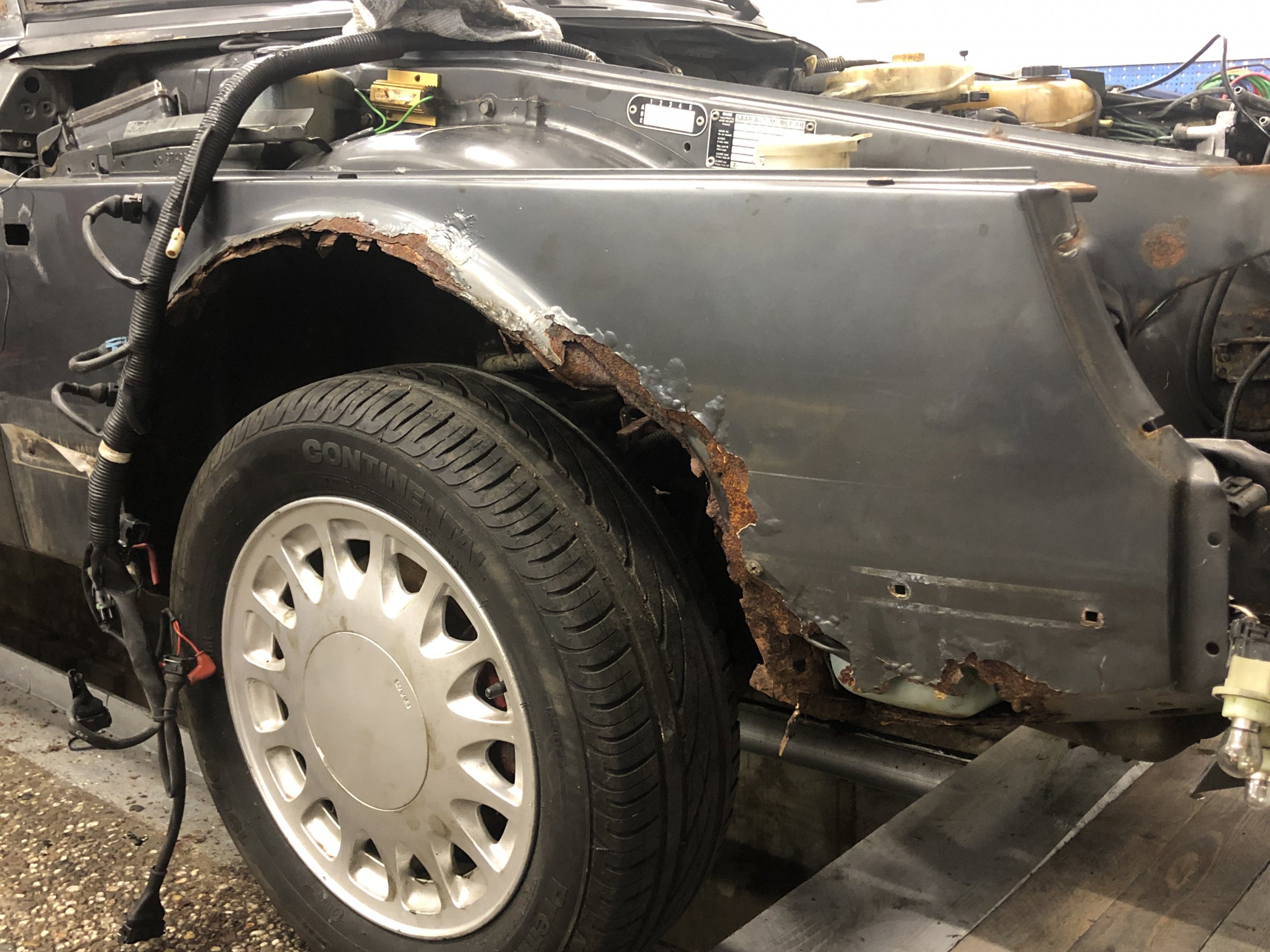

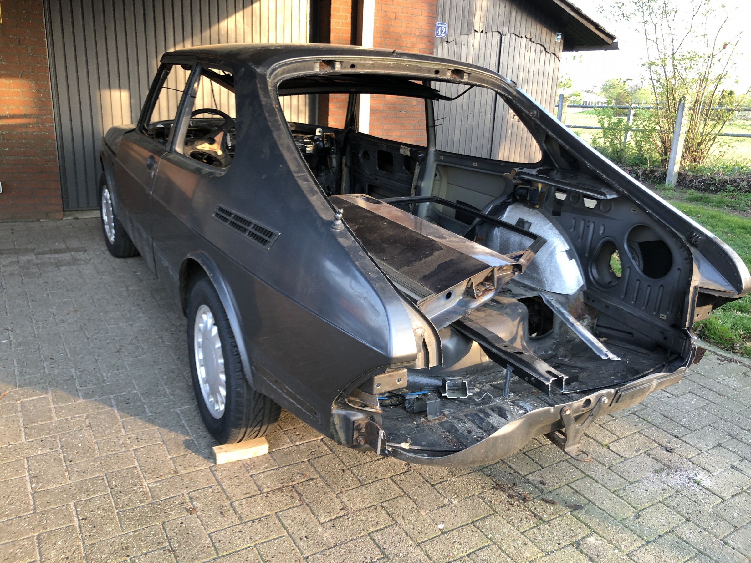

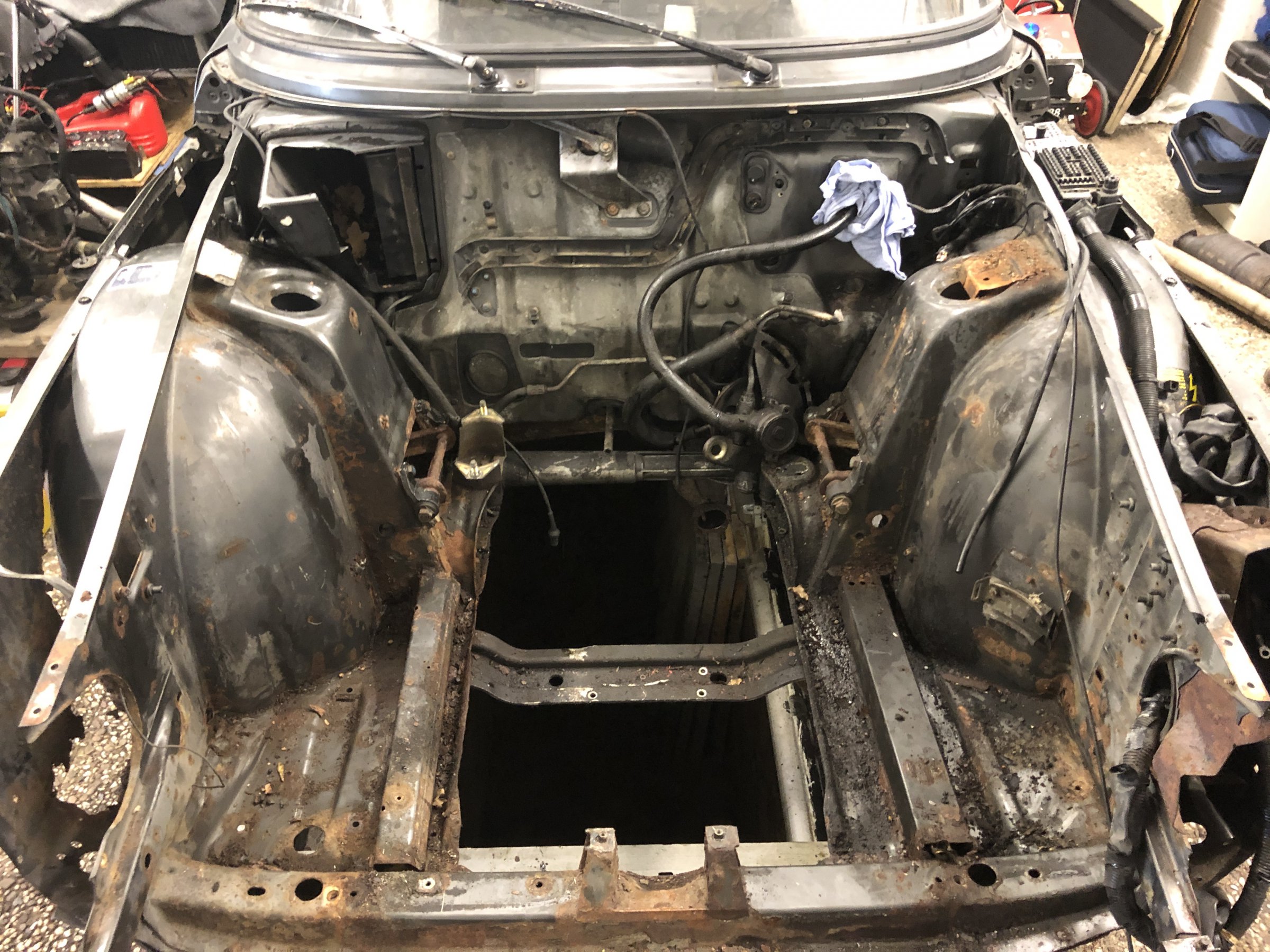

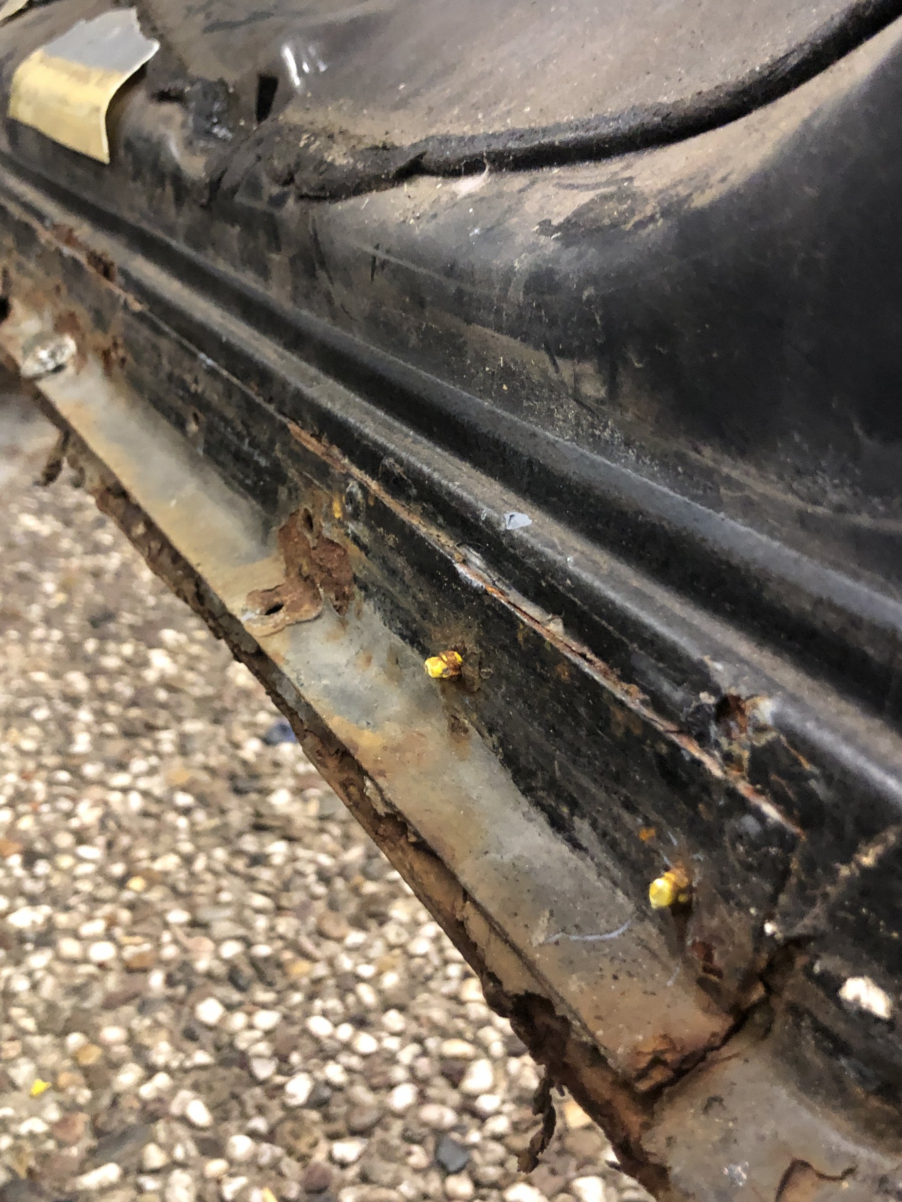

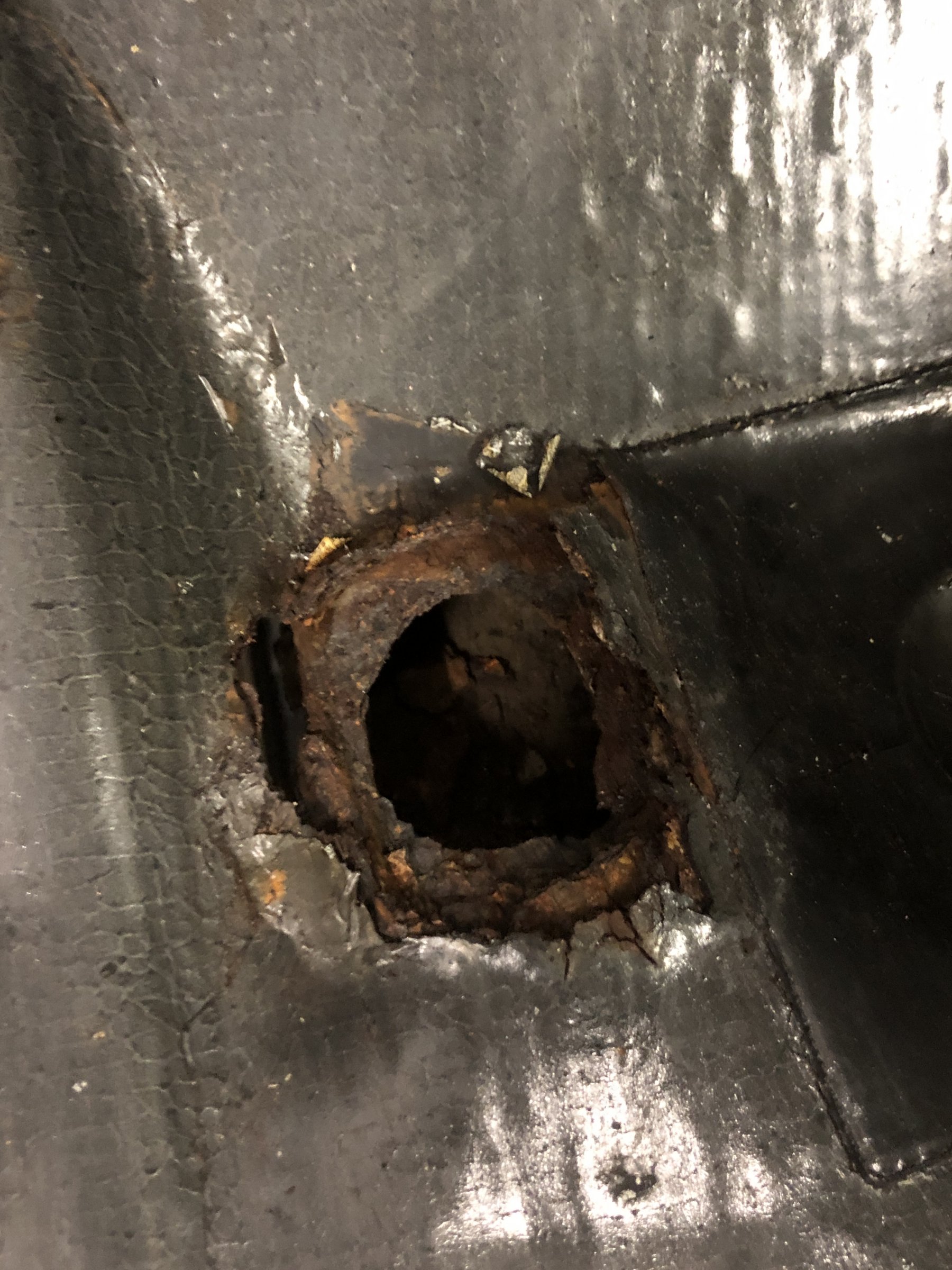

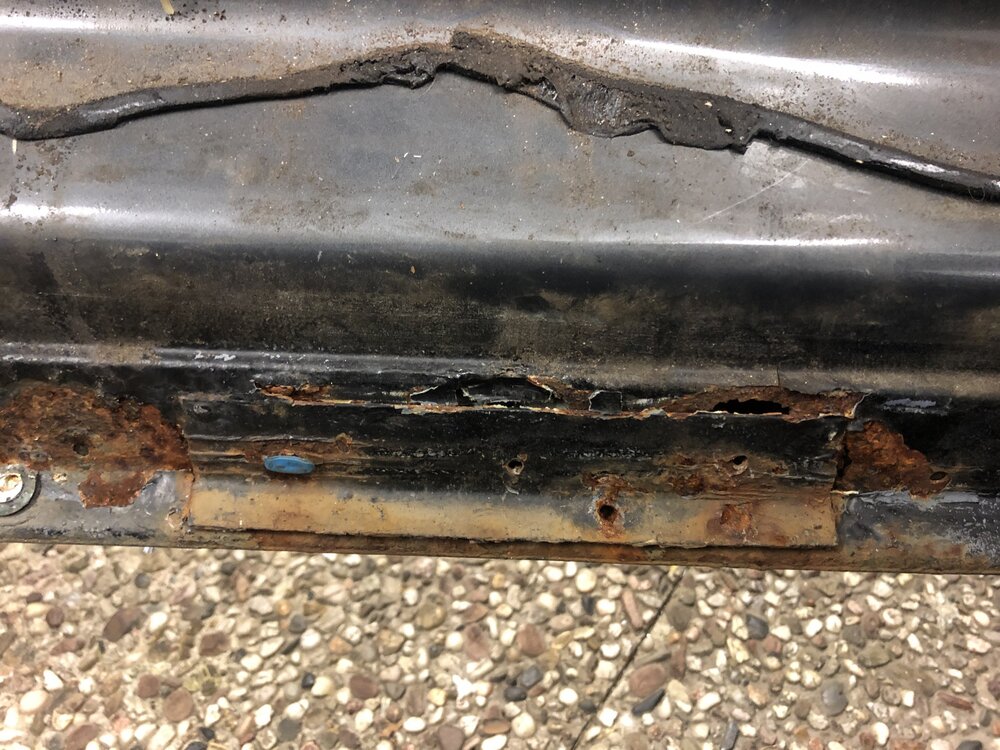

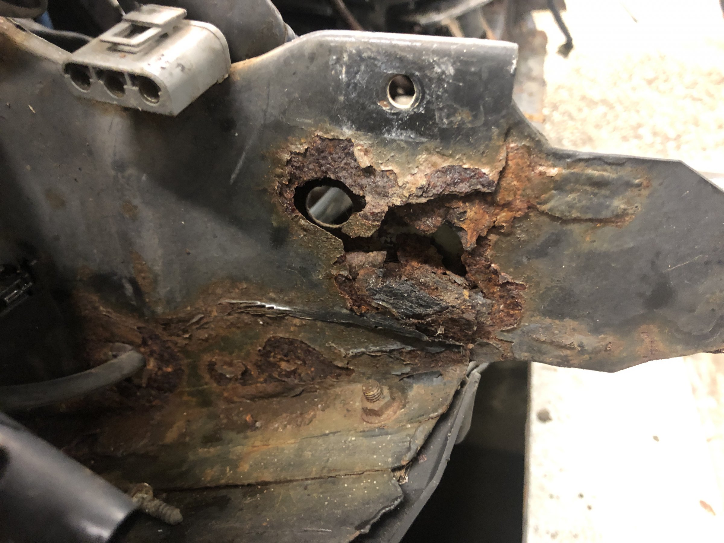

So. Euch schöne Ostern ...und ein paar EXKLUSIV rostige Bilder. Rundgang um den 91iger 16S von 1991 aus GB.

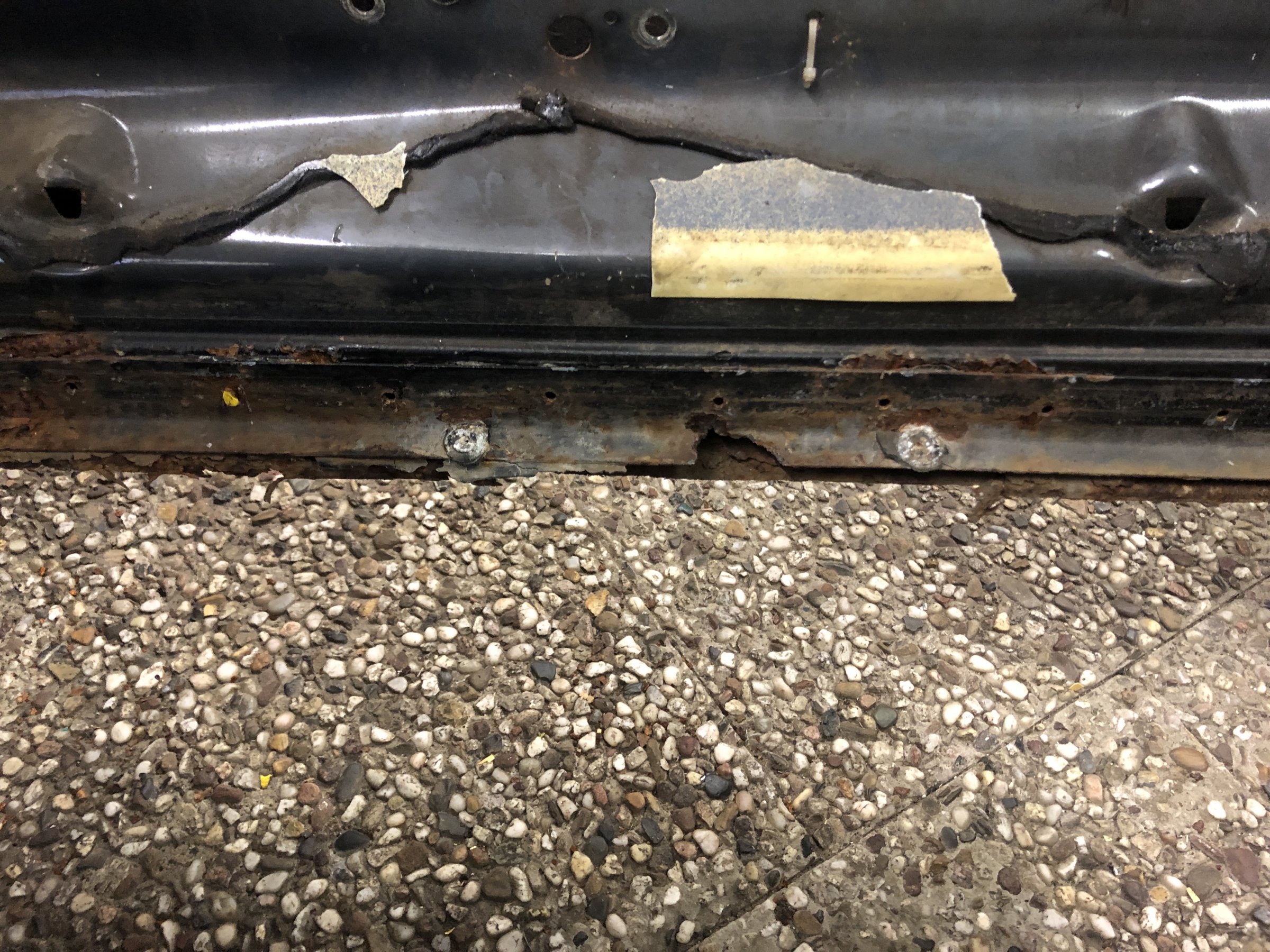

Immer schön fetten !!! Der Wagen war nicht ungewöhnlich vernachlässigt. Ein paar Bläschen hier und dort. Hatte mir ein Forum Freund 2016 fair vermacht - und beide wussten was unter den ganzen Ecken steckt.

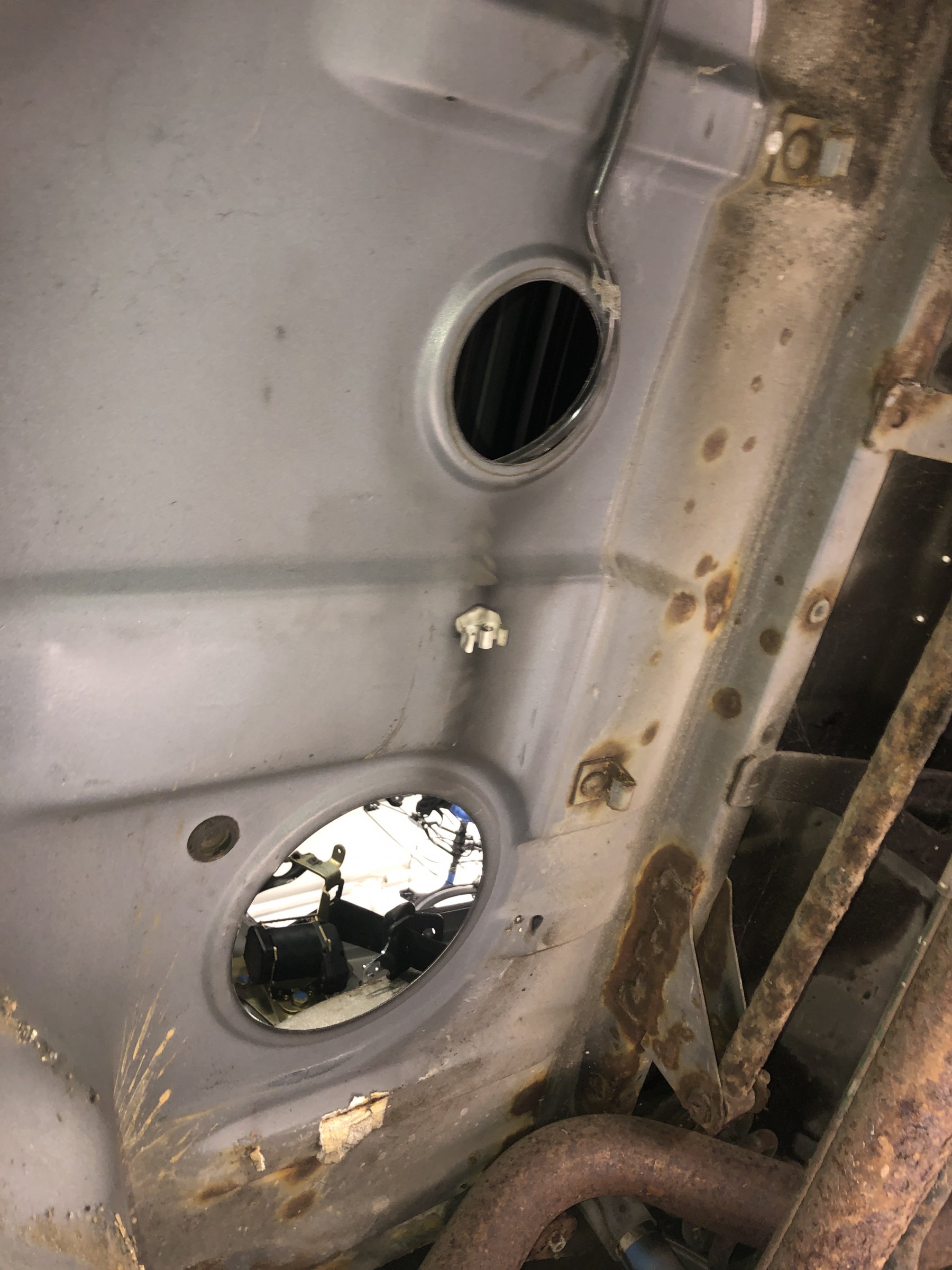

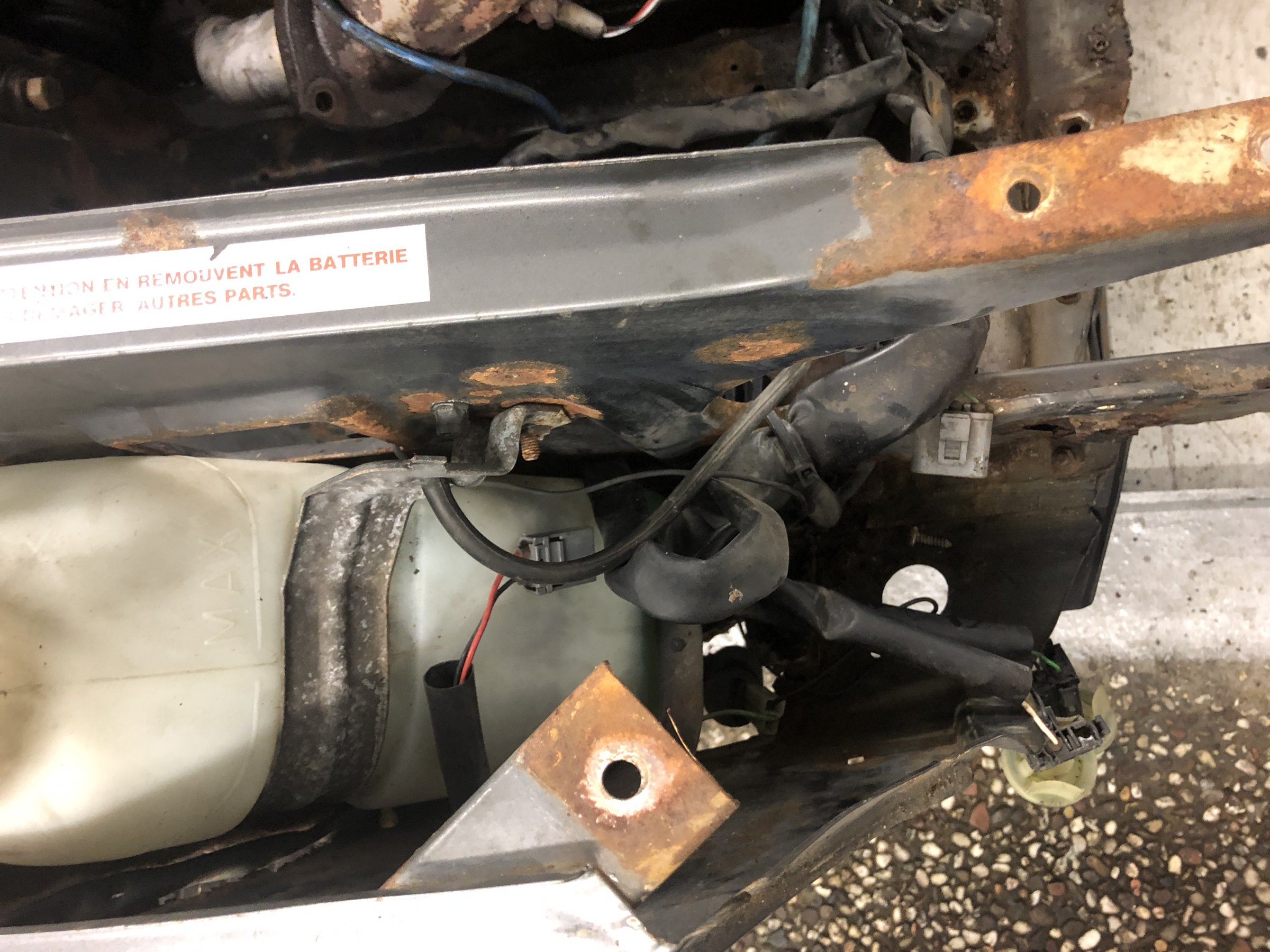

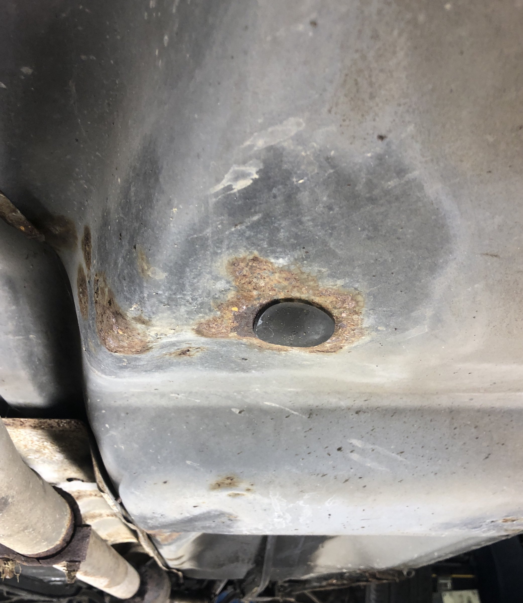

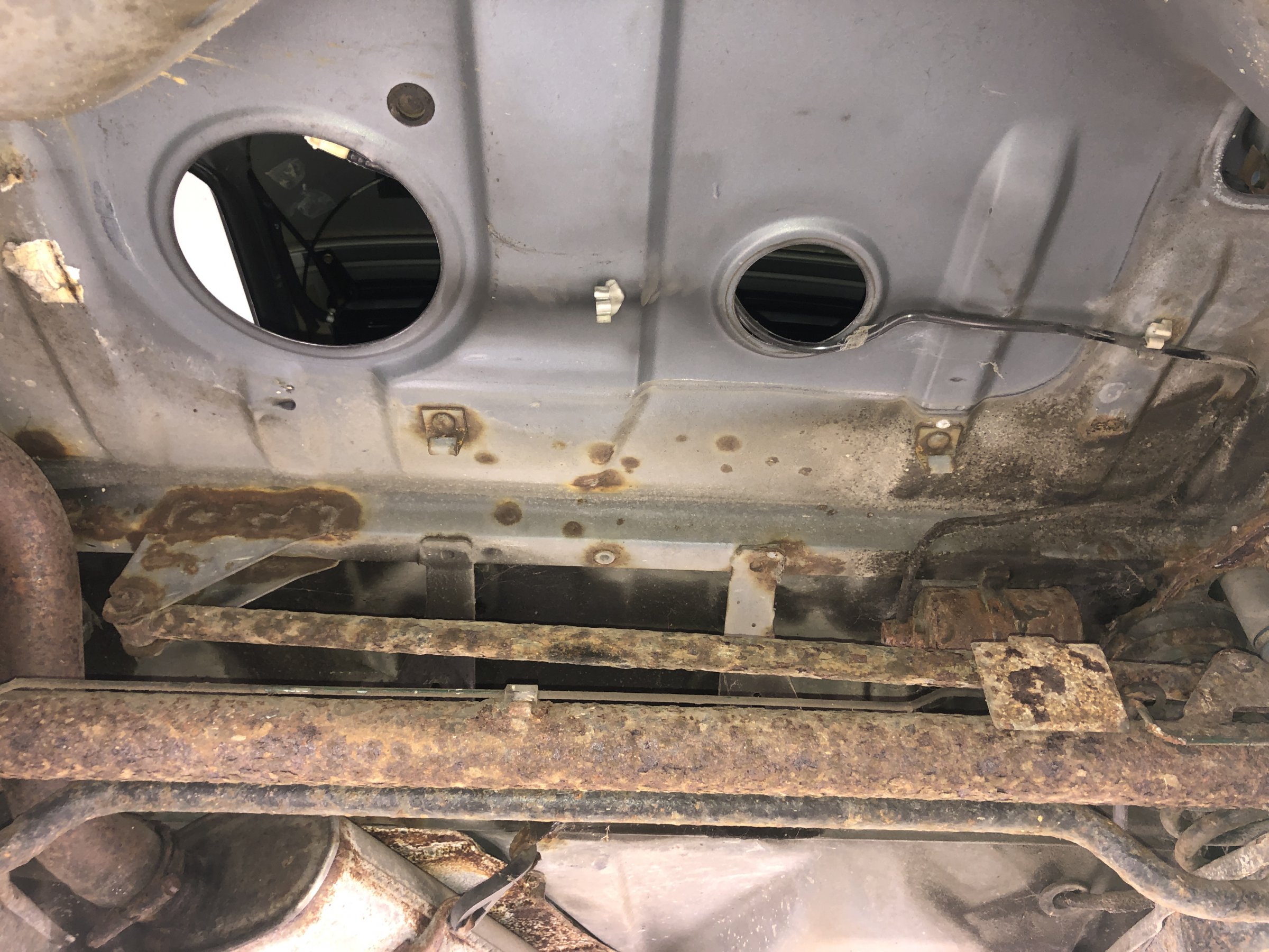

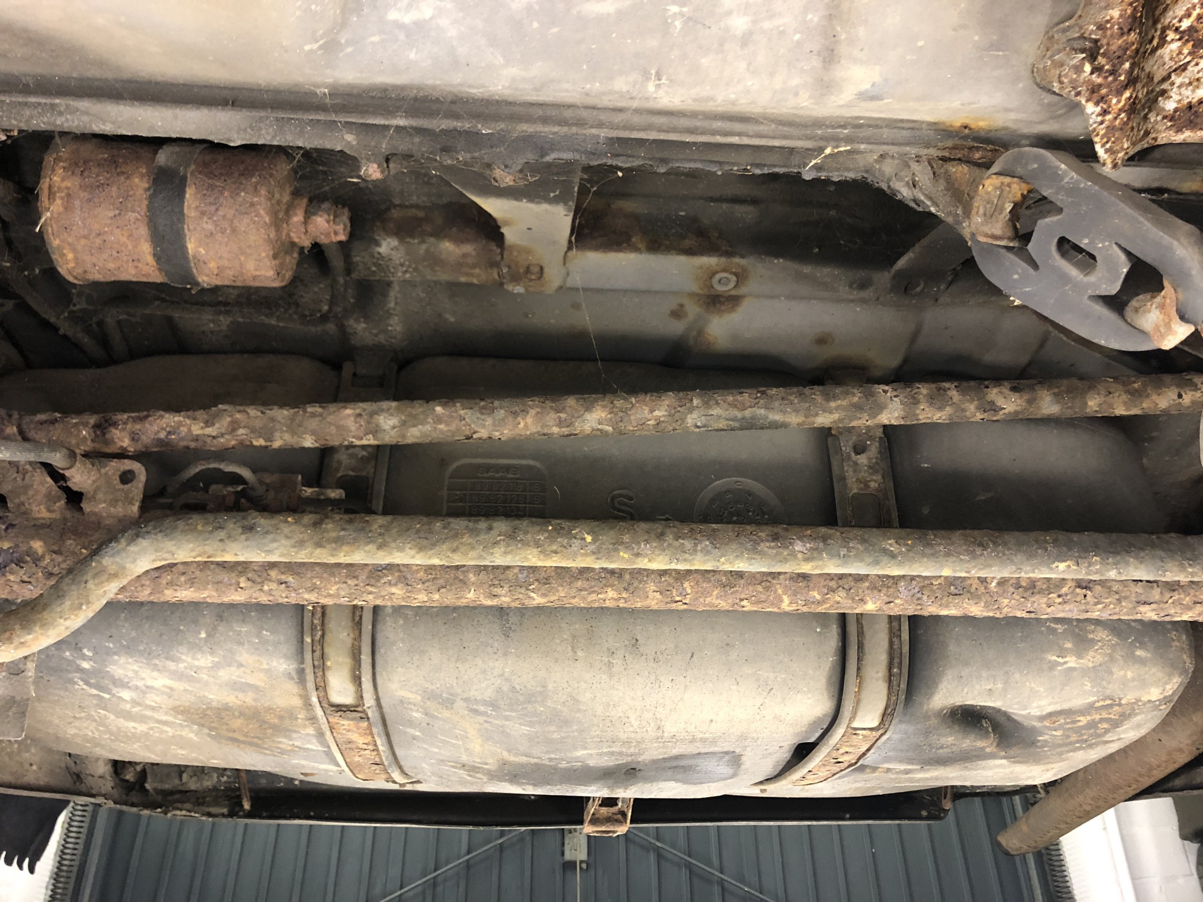

Positiv : unter dem Tank brennt scheinbar nix an !! Hoch gelegen und wohl so dicht dran dass Salznebel da nicht hinkommt
Werde die Teile sehr günstig teilen .... alles schon zu voll.... meldet Euch ... wenn Ihr wollt.
Mehr Bilder

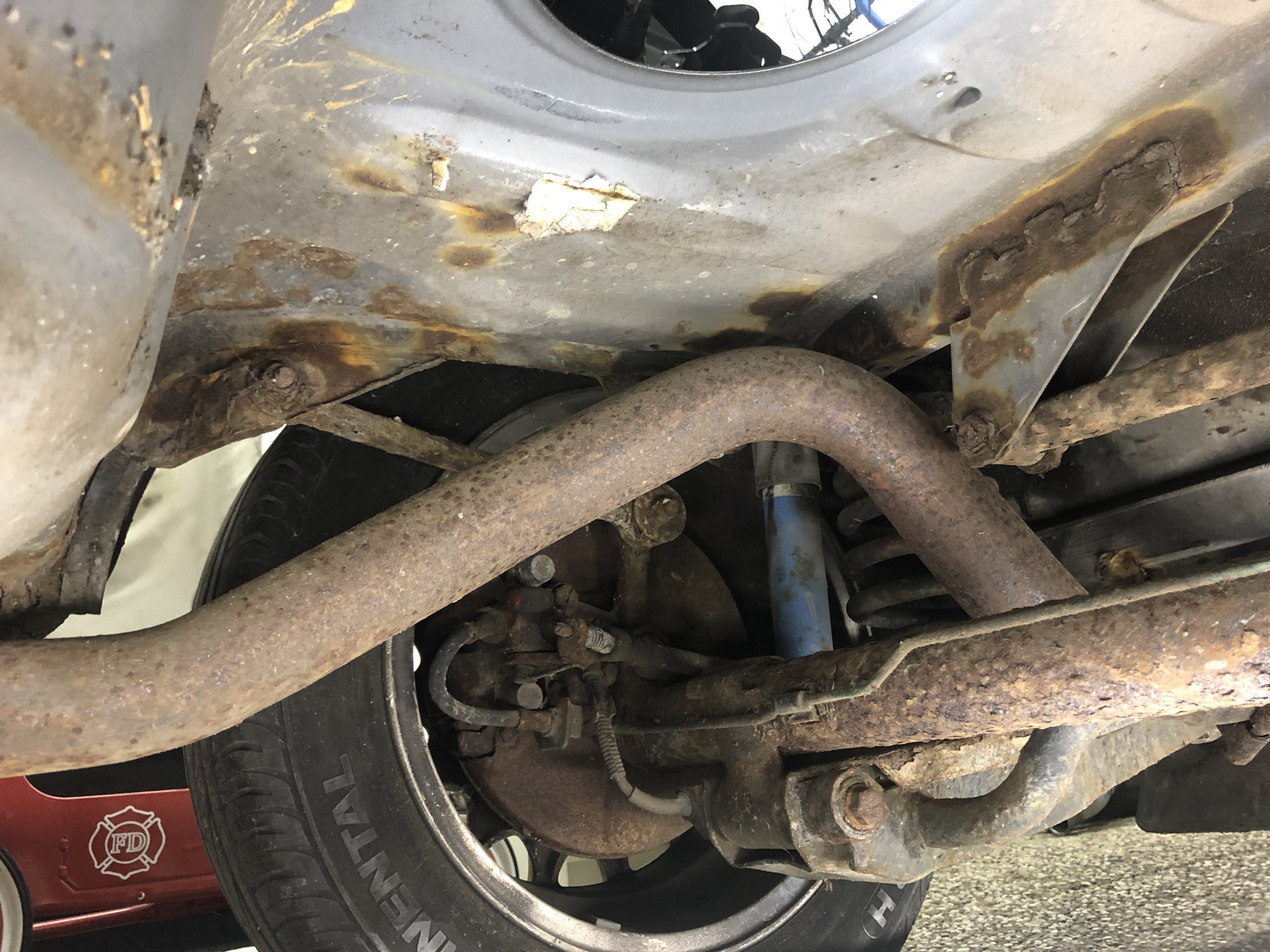

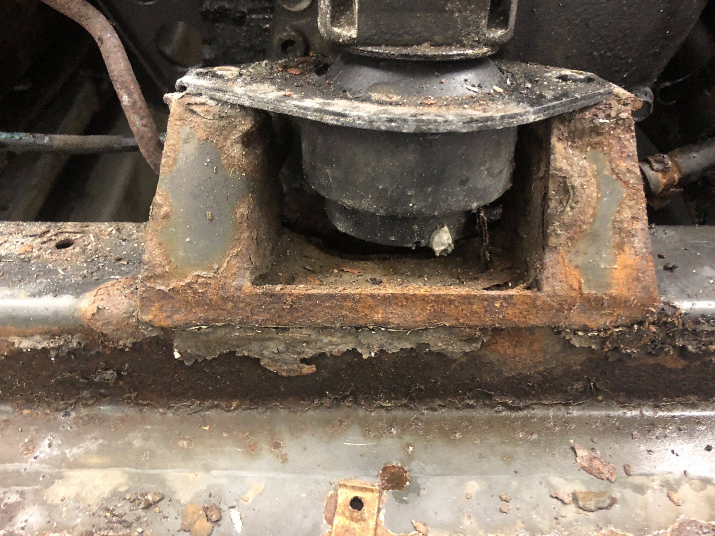

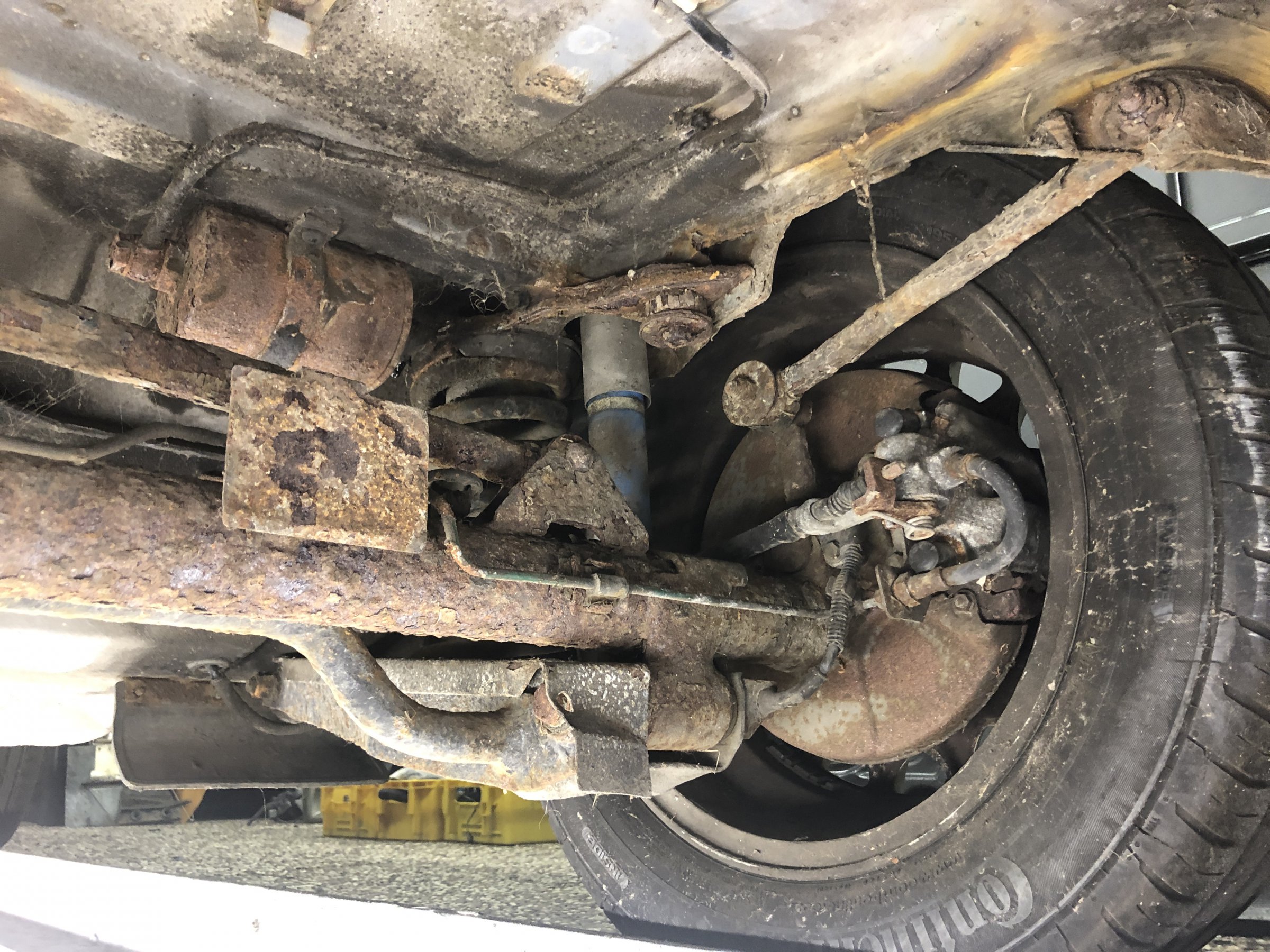

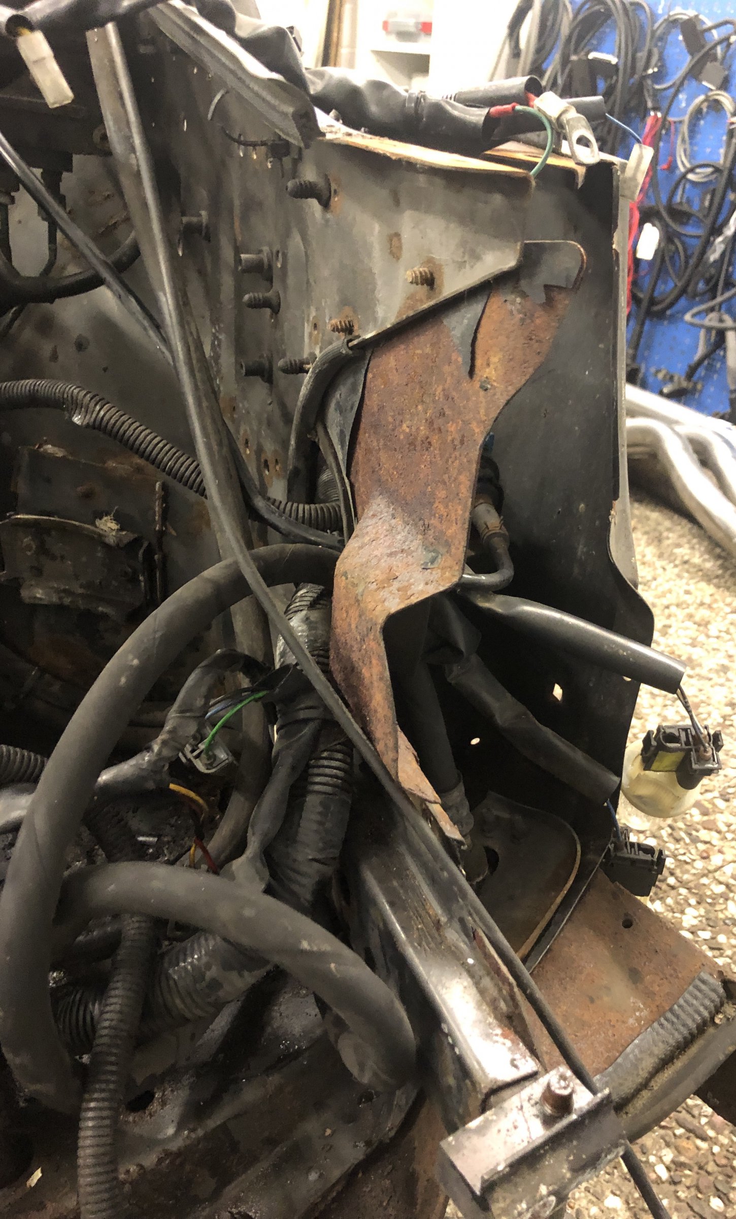

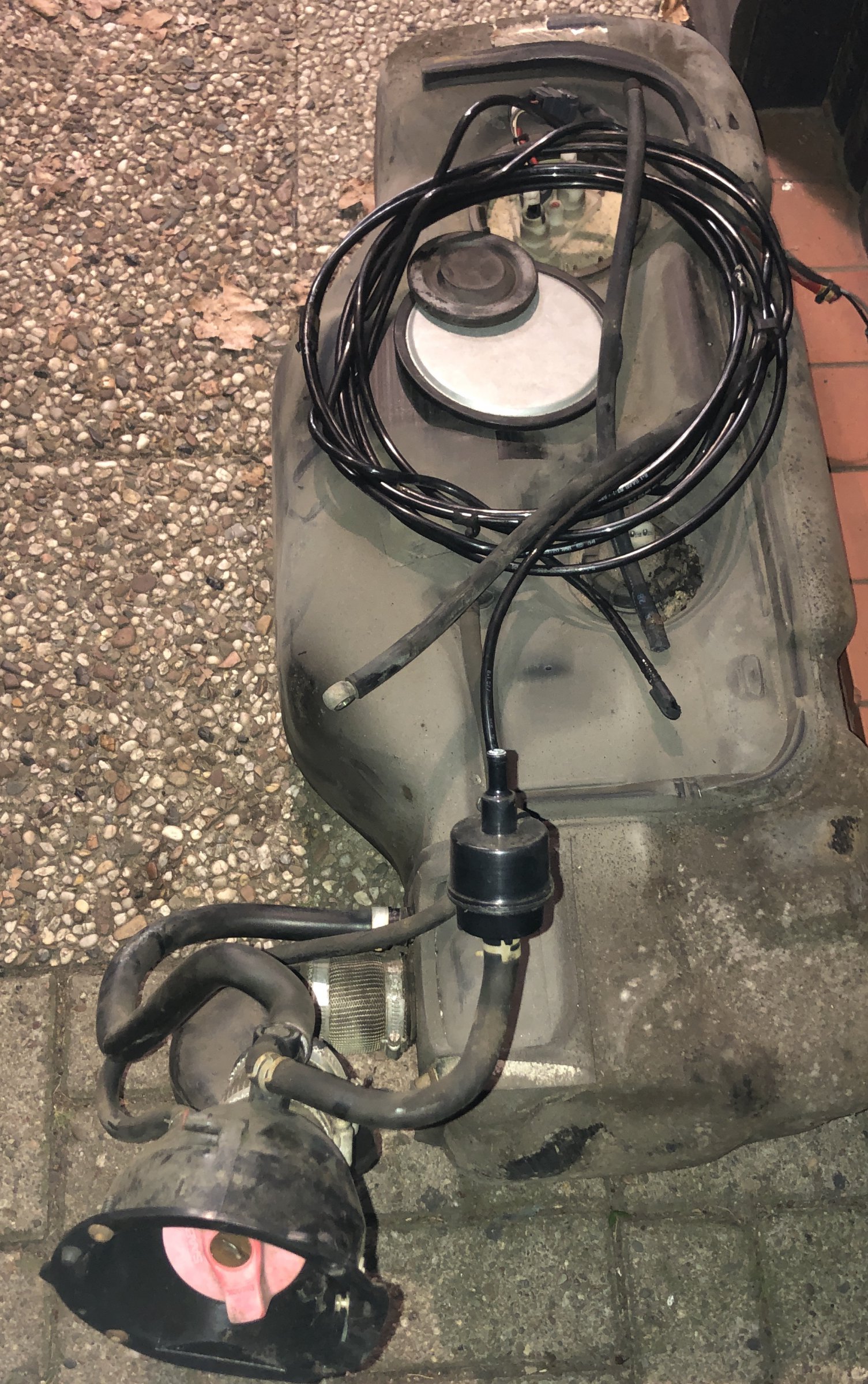

Recht knusprig der gute, die Spritpumpe sieht ja verschärft aus.
Britanien ist eben von Salzwasser umzingelt
Ich sehe kein Bild aus den Tank :-)
Ich denke er meint den Filter.

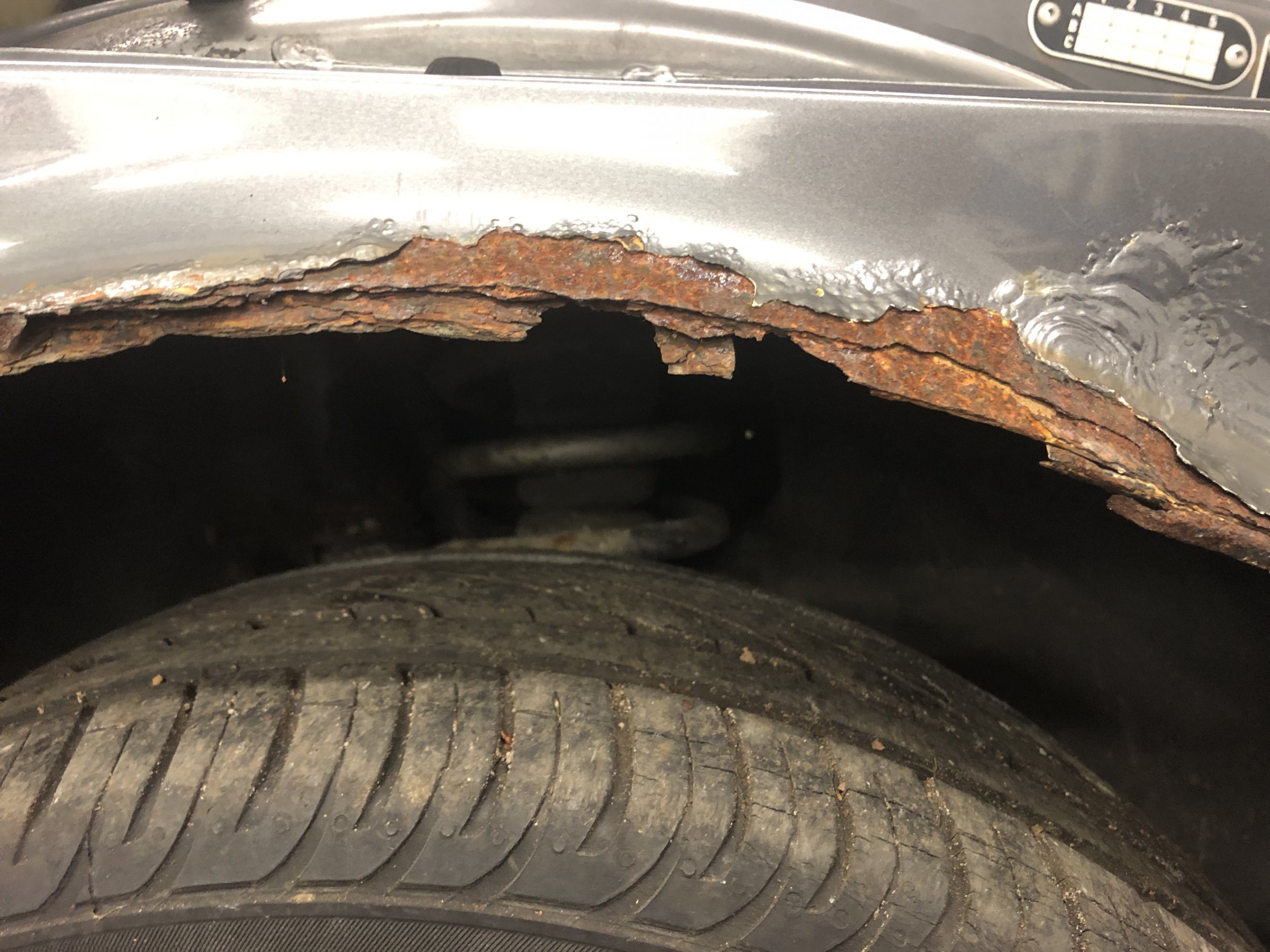

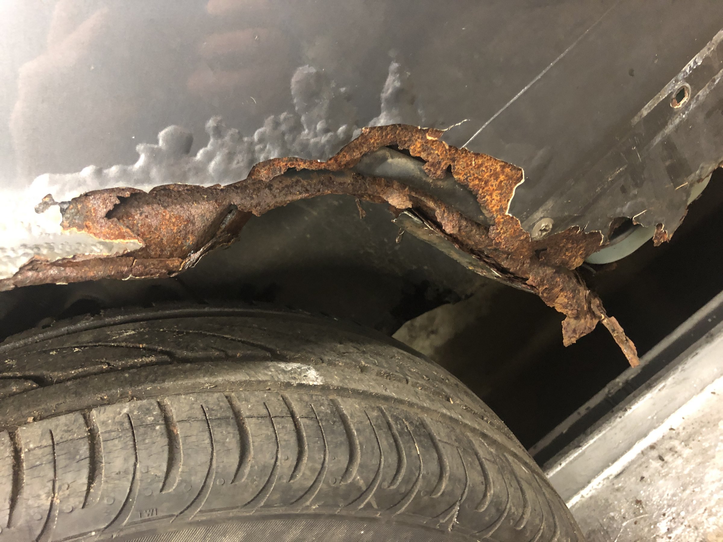

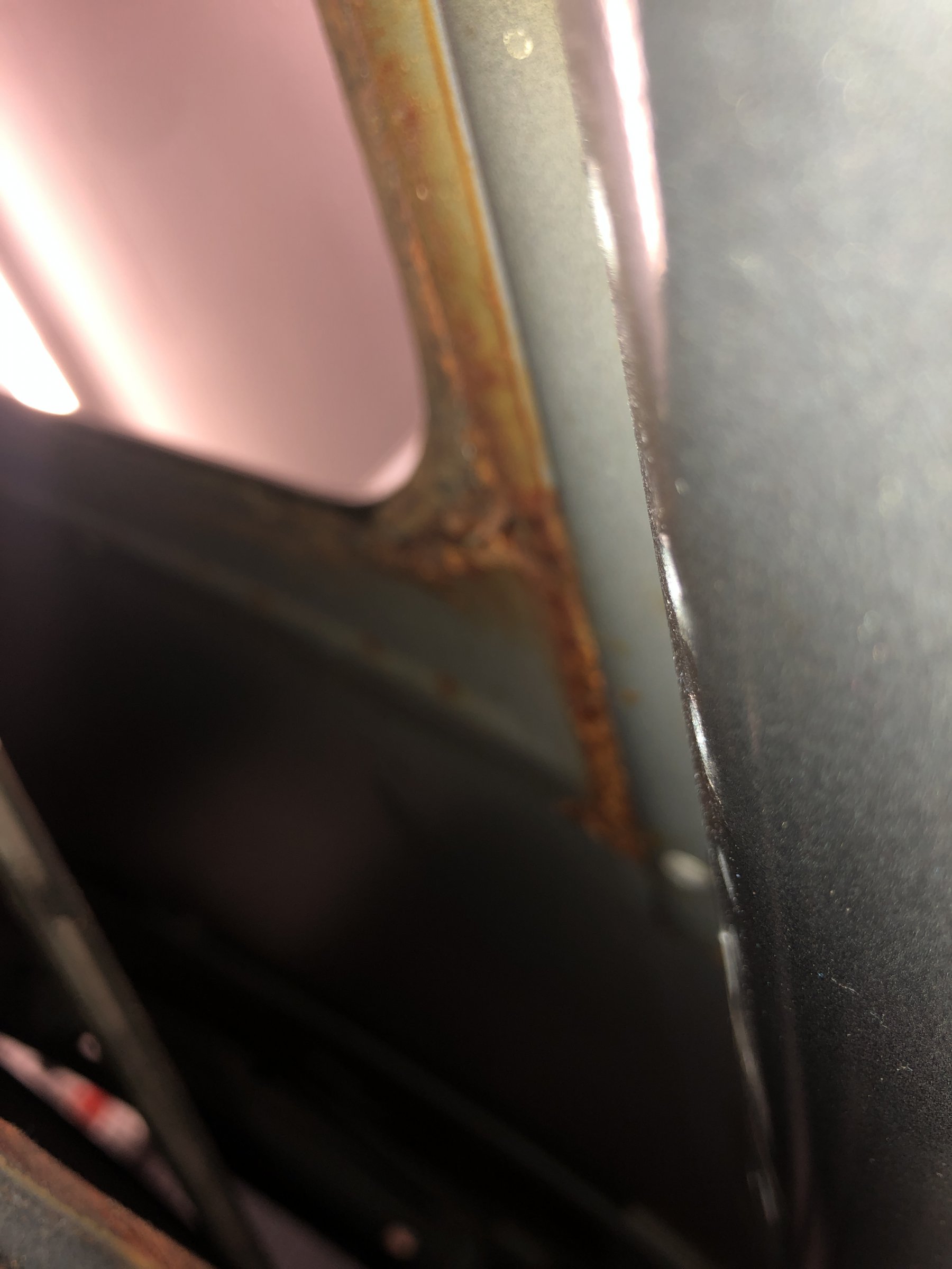

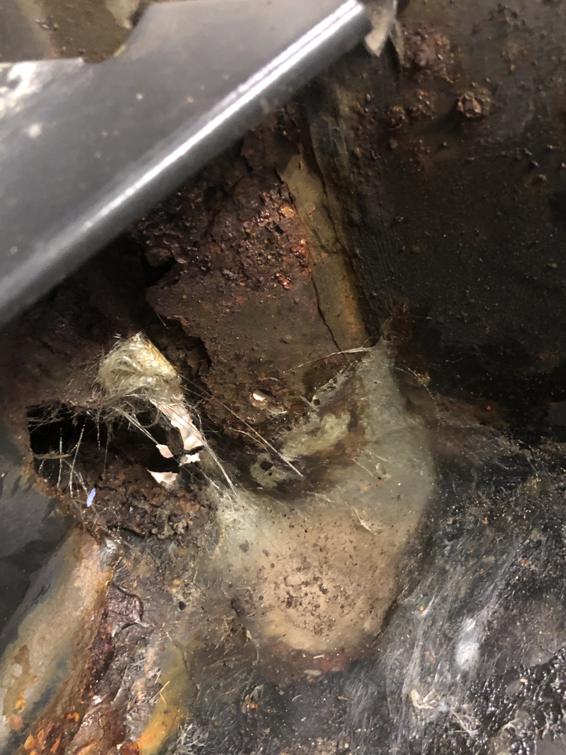

Hm, ich kann jetzt auf keinem der Bilder wirklich dramatischen Rost erkennen.
Mir ist es zu viel. Nur die Heckklappe ist gut.
Sicherlich könnte man was retten .... aber irgendwann ist es auch gut gewesen.
Stimmt .:redface:

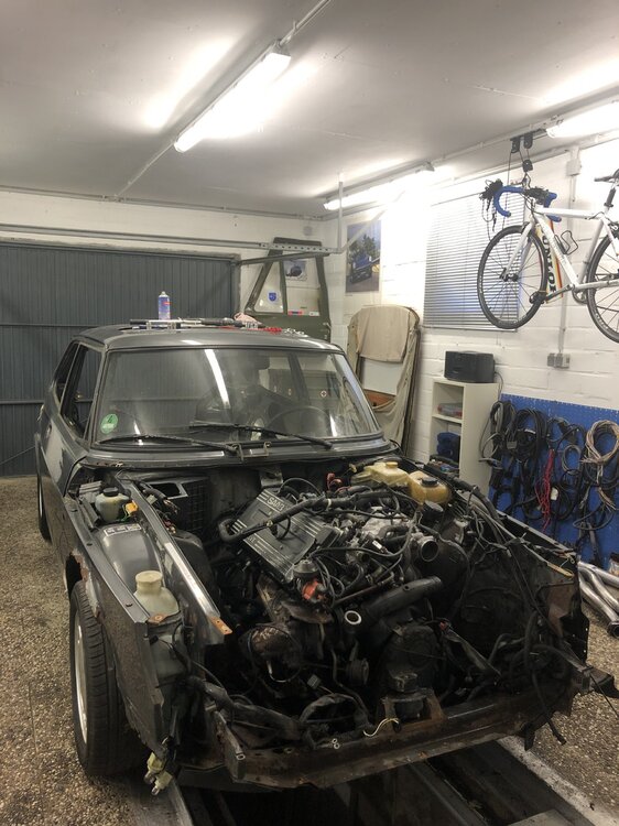

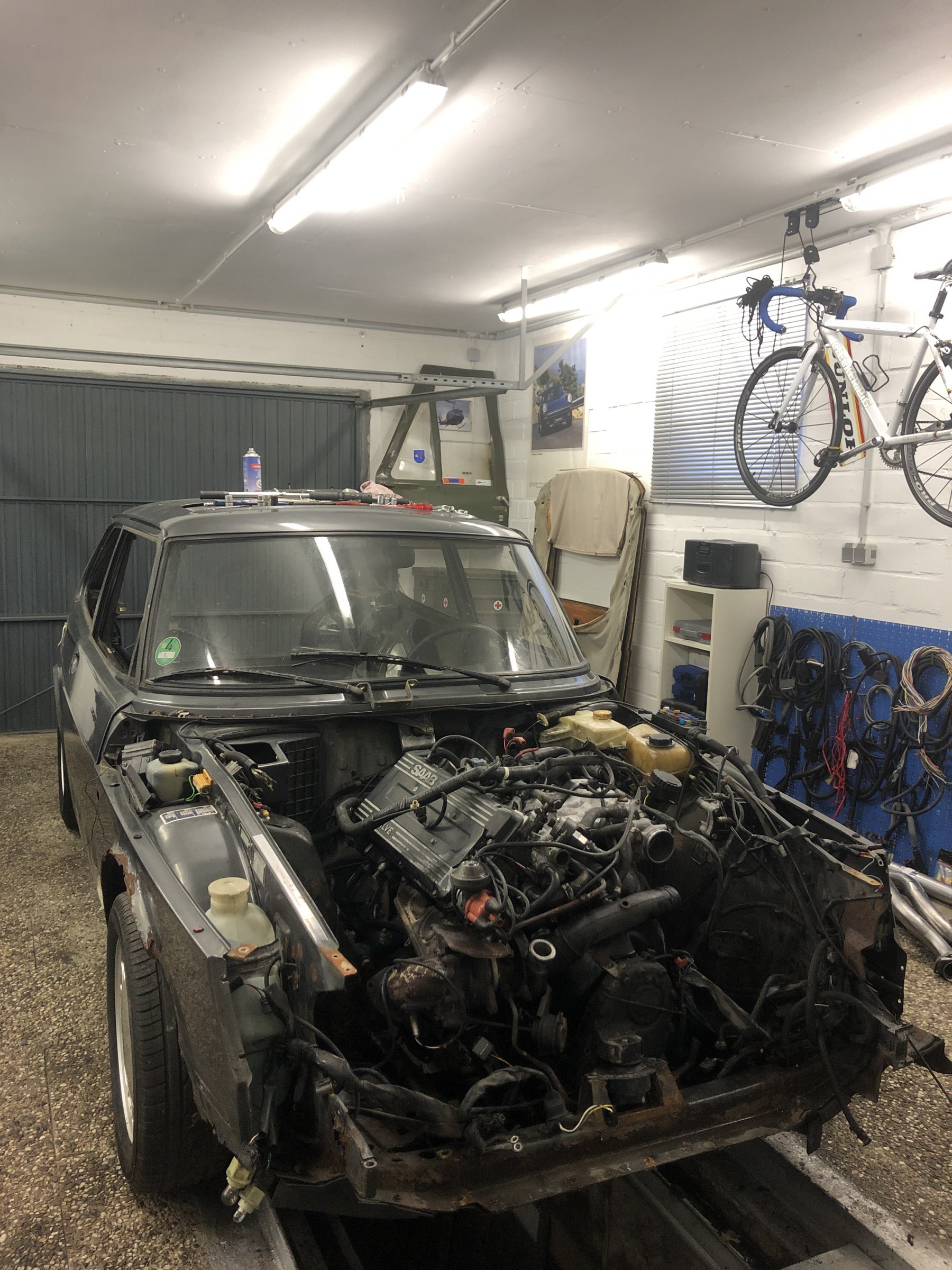

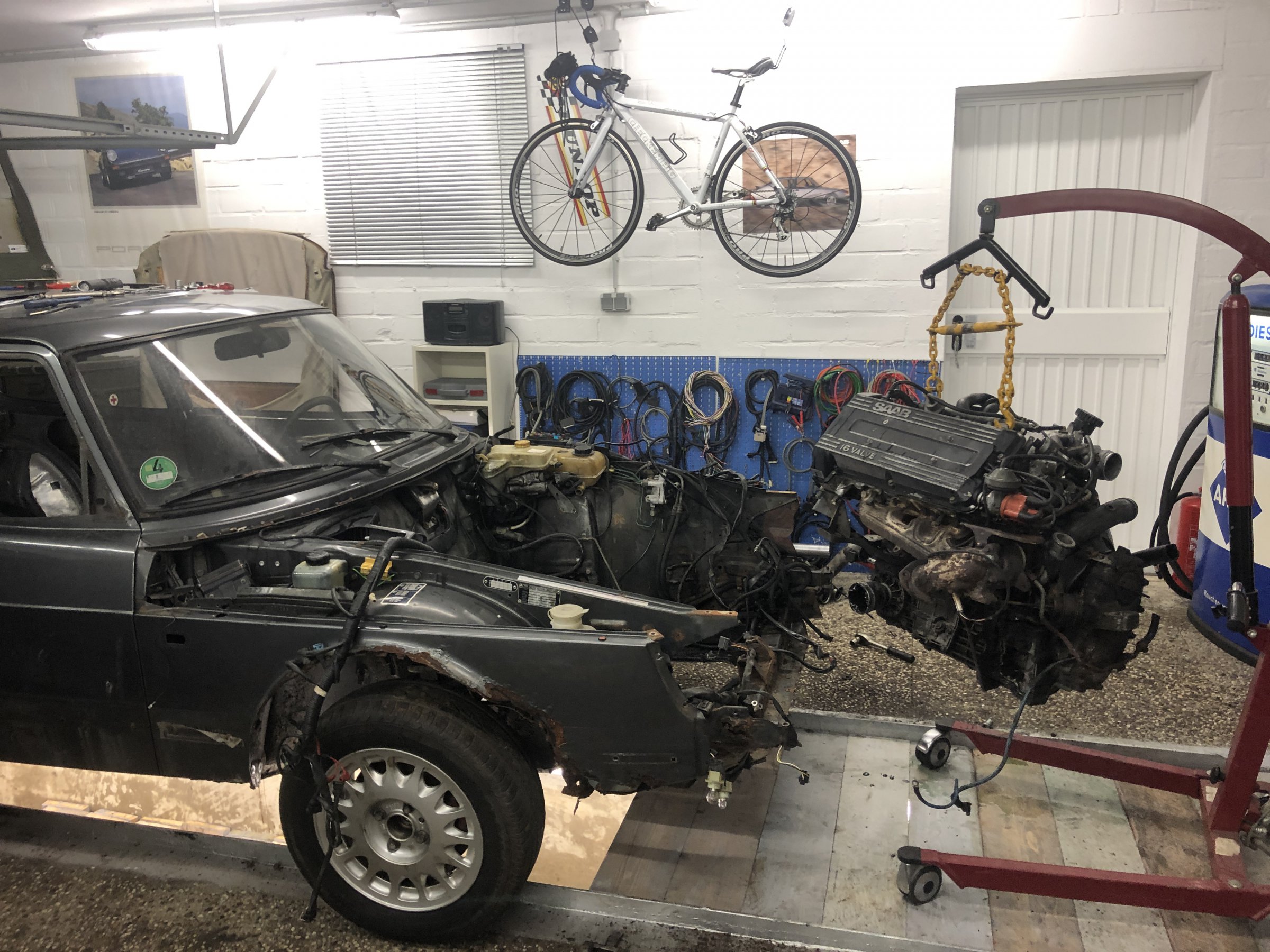

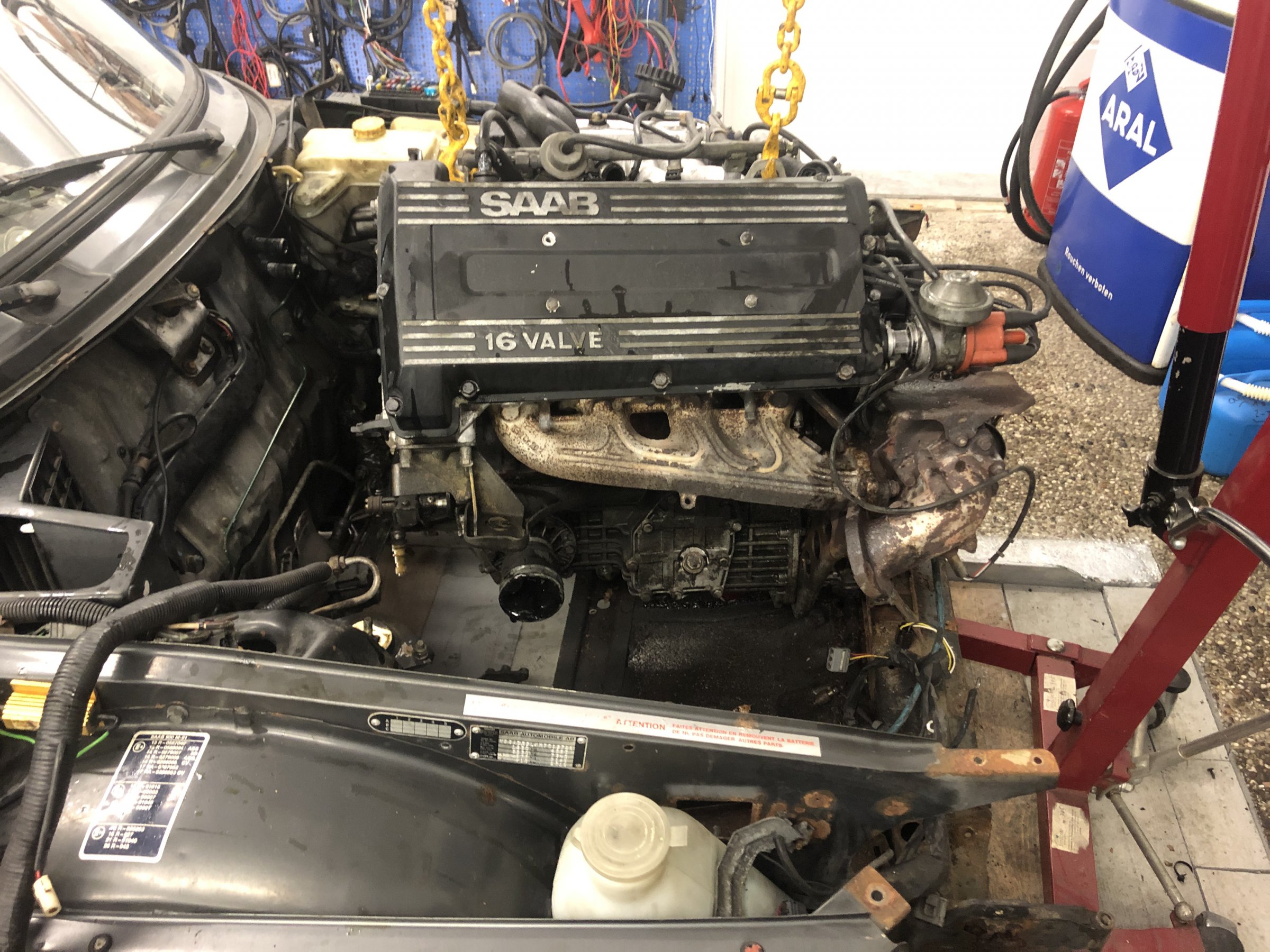

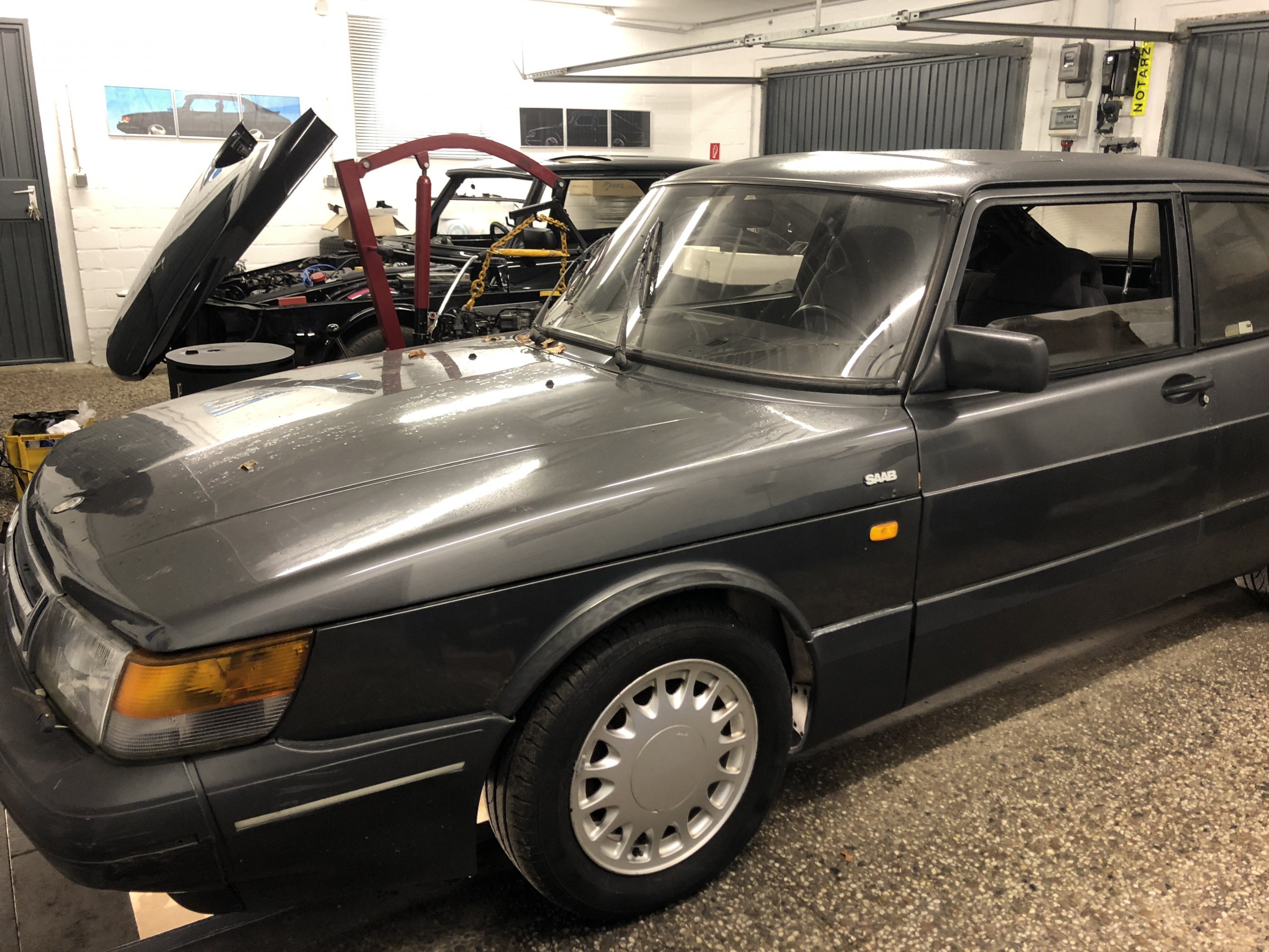

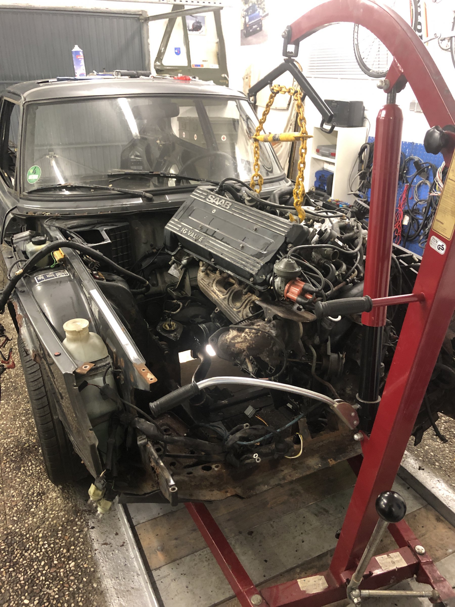

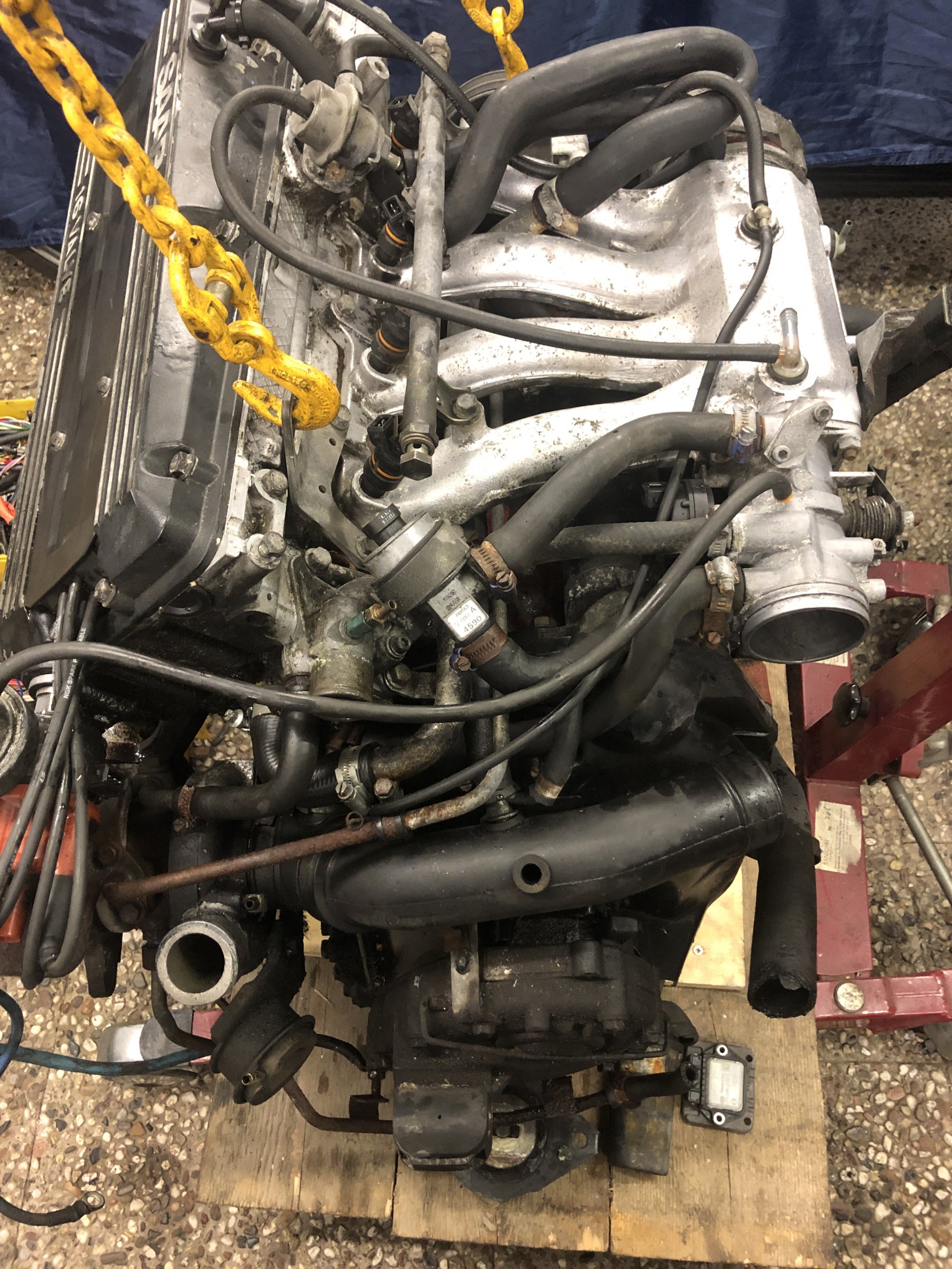

Ein paar Bilder von der „Antriebsgeburt“.
Der Motor läuft prima, Getriebe auch (vorwörts!) - aber der Rückwärtsgang springt raus. Jetzt steht hier ein LH 2.4 Turbo, ein Trionic 5 Turbo und ein LucasTurbo rum. Alle laufen. Wenn jemand Not hat oder ich Teile testen soll ... nur zu

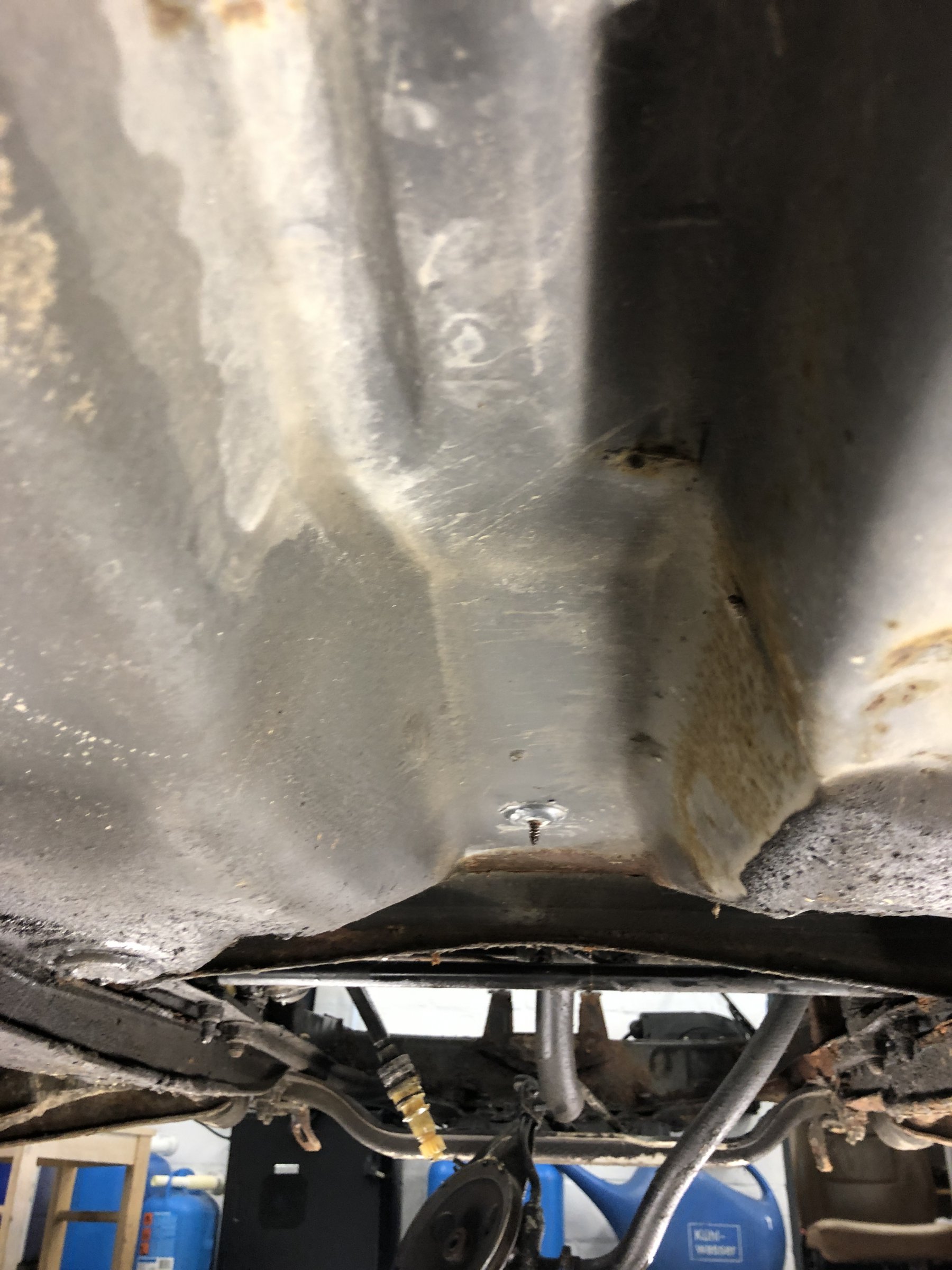

Ich meinte das Blech ÜBER dem Tank ... falsch ausgedrückt ! Das ist noch gut !

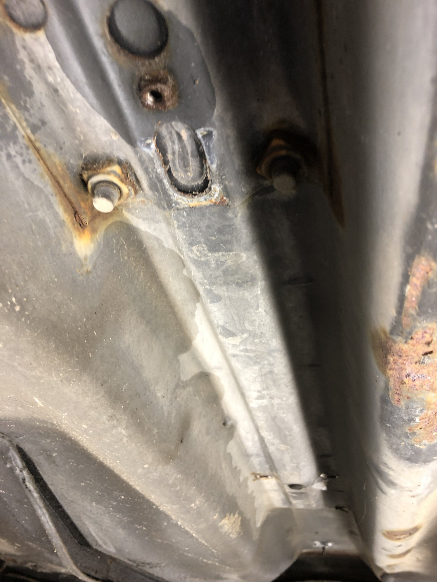

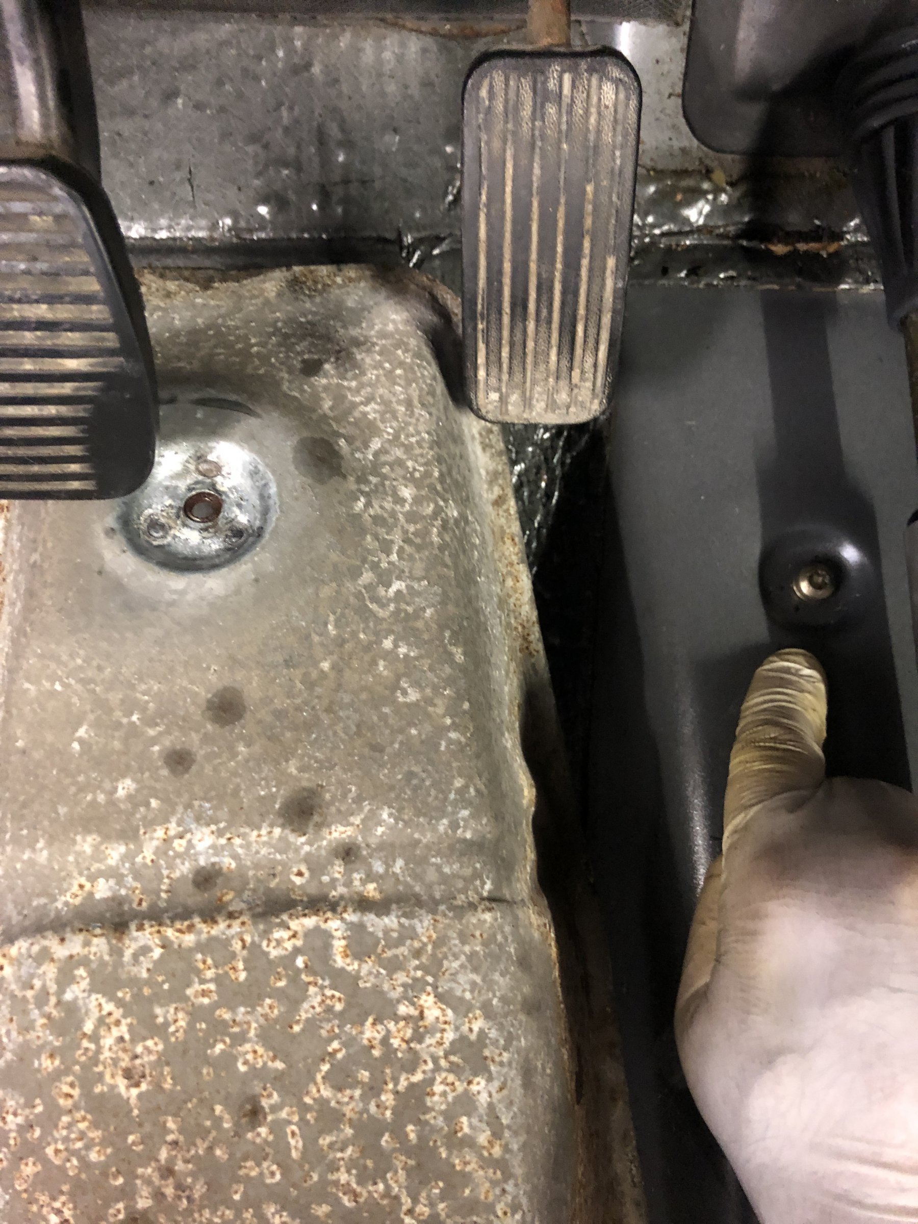

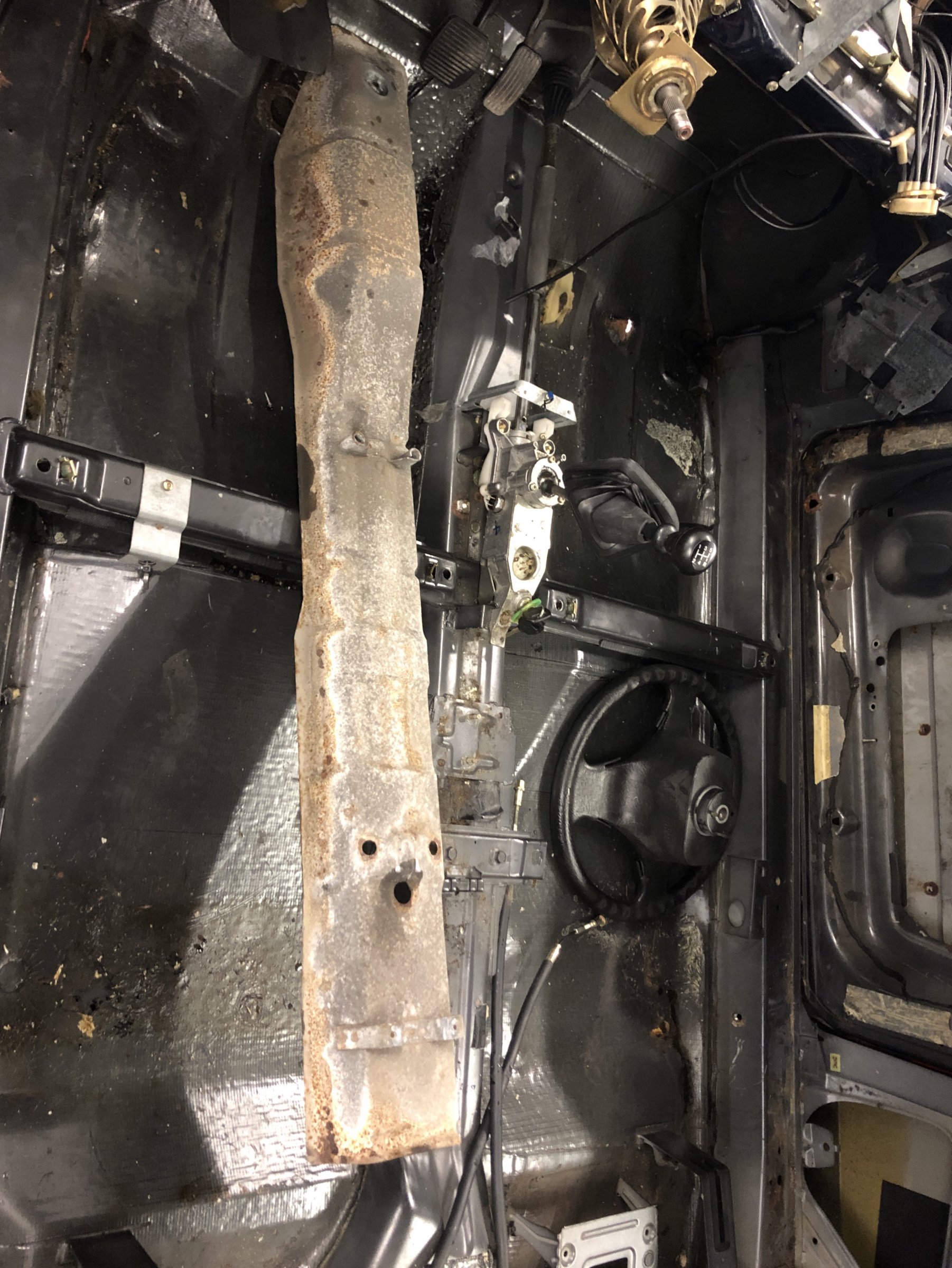

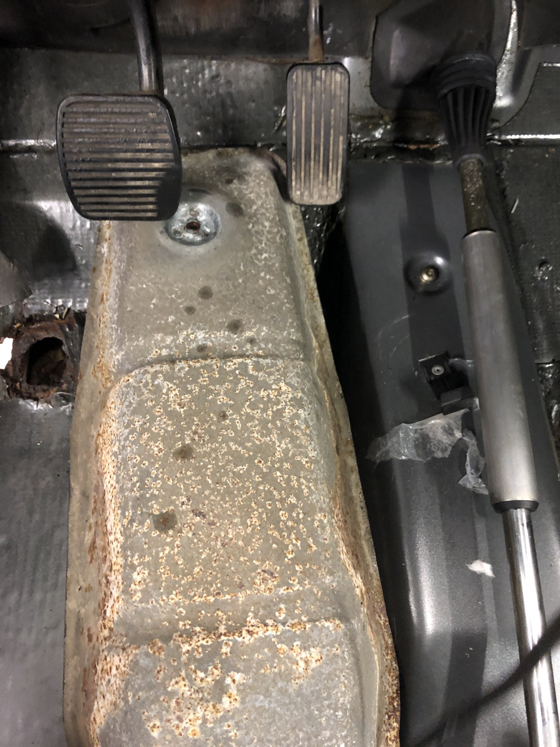

D8BB311B-1CCF-4C60-A382-E4E120B4FF5F.thumb.jpeg.ea0da7e56f6e87a1c48fa72240f8643d.jpeg 897C83B4-11E6-449C-8E38-8B6D07C891E9.thumb.jpeg.f0777ac71b24d15a259bcfb461b75f90.jpeg 6EB052D2-A3A5-4D86-B0CC-8FAC26E9FFFC.thumb.jpeg.bb03b311f7bdddd9f7860a9d77ba9892.jpeg 56D7C03B-AA6D-43C5-A517-8F0841606E1B.thumb.jpeg.e2d04a24606f9282fa77e872f74f52f9.jpeg Hitzebleche Auspuff. Ich hatte immer ein schlechtes Gewissen weil ich den Unterboden dort nie gecheckt habe. Zumindest bei diesem Rostwagen ist dort alles gut. Blech hochgelegen - und immer schnell warm. Dann - endlich mal die Schraube gefunden, mit der das vordere Blech VORNE VON INNEN festgeschraubt ist - siehe Bild.
Ja, ich habe mich auch immer wieder gefragt, wer sich so einen Blödsinn ausdenkt - das wäre doch nun wirklich problemlos anders zu lösen gewesen (im direkten Sinn des Wortes :smile:)...

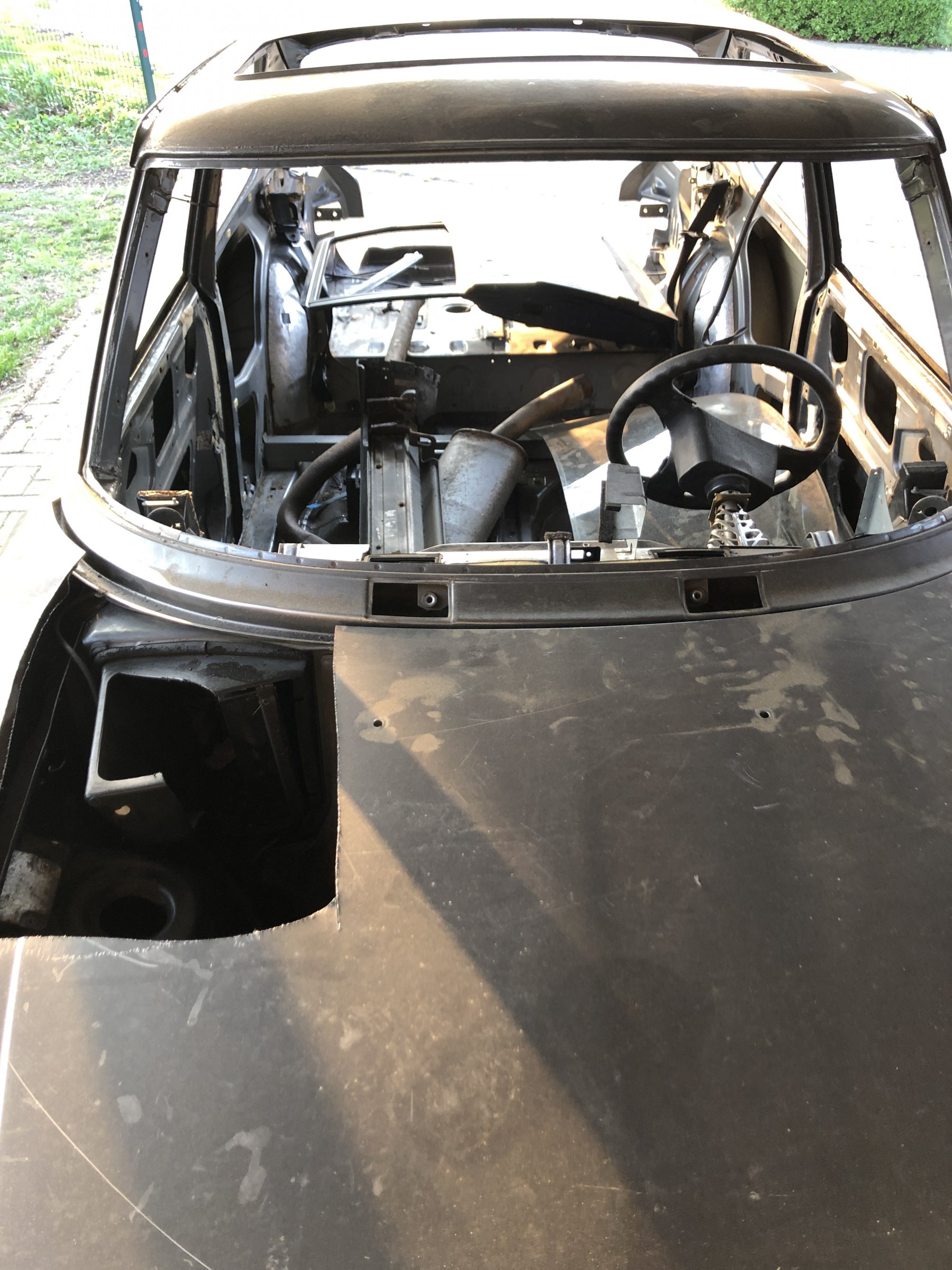

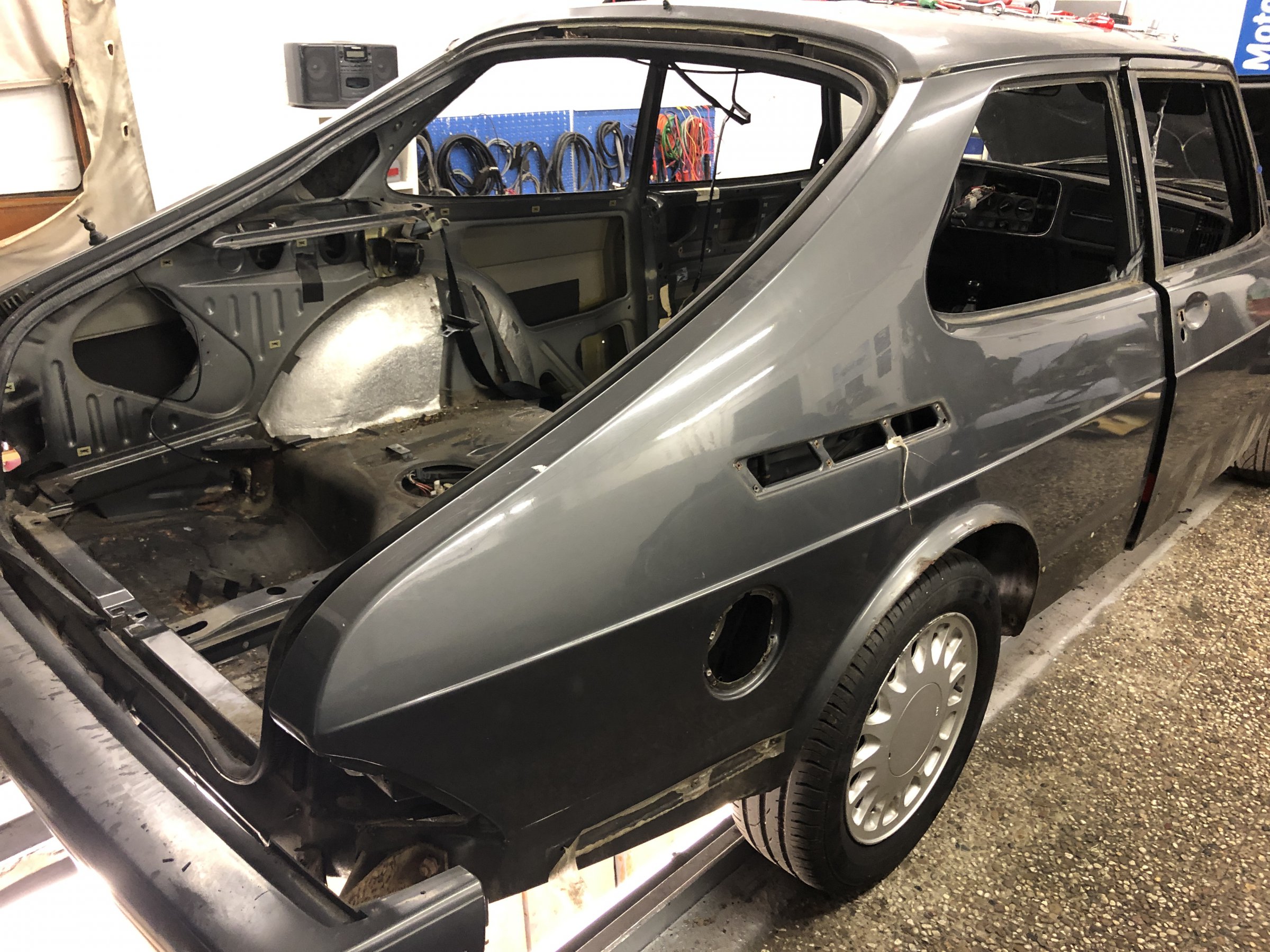

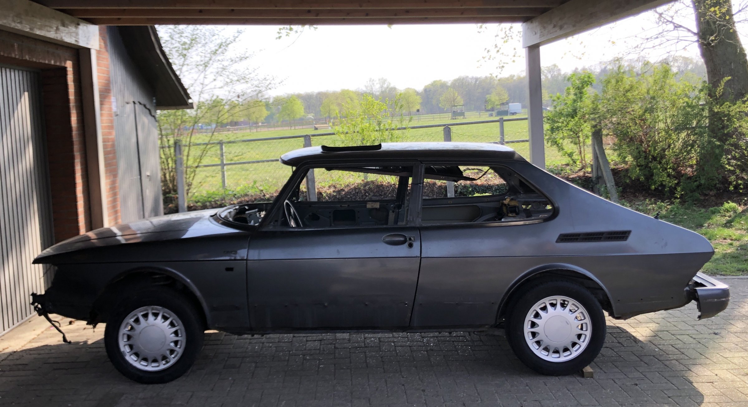

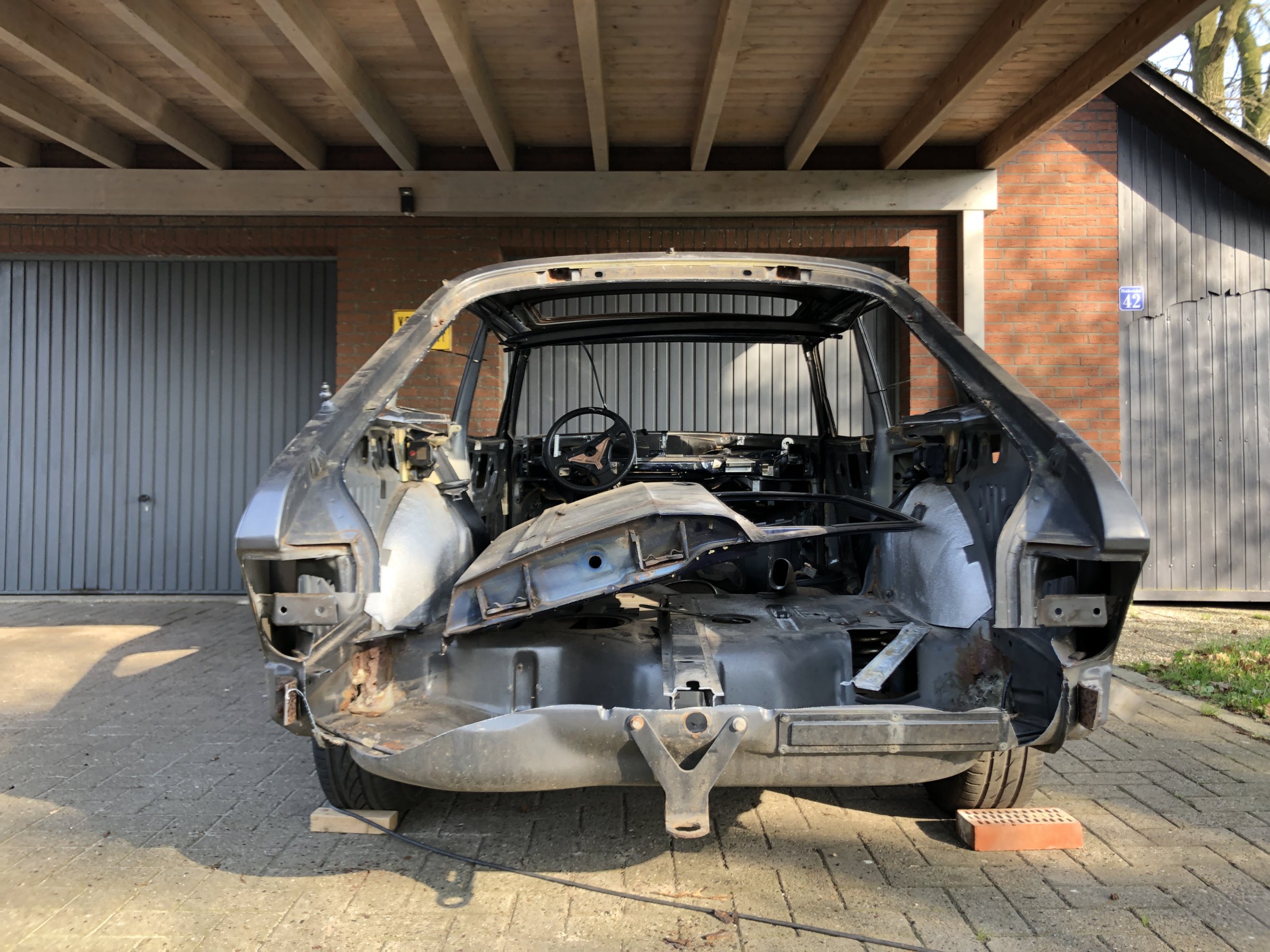

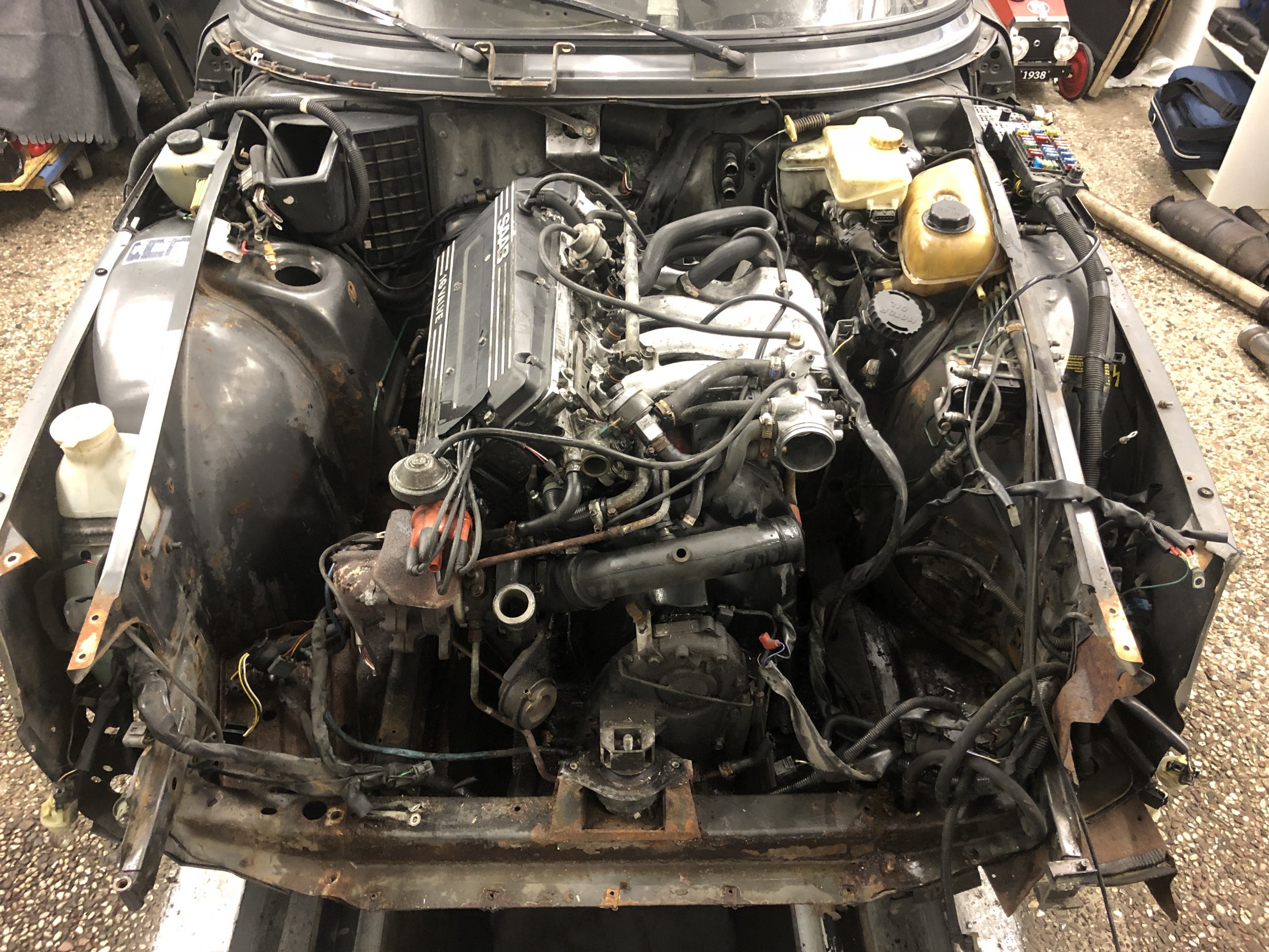

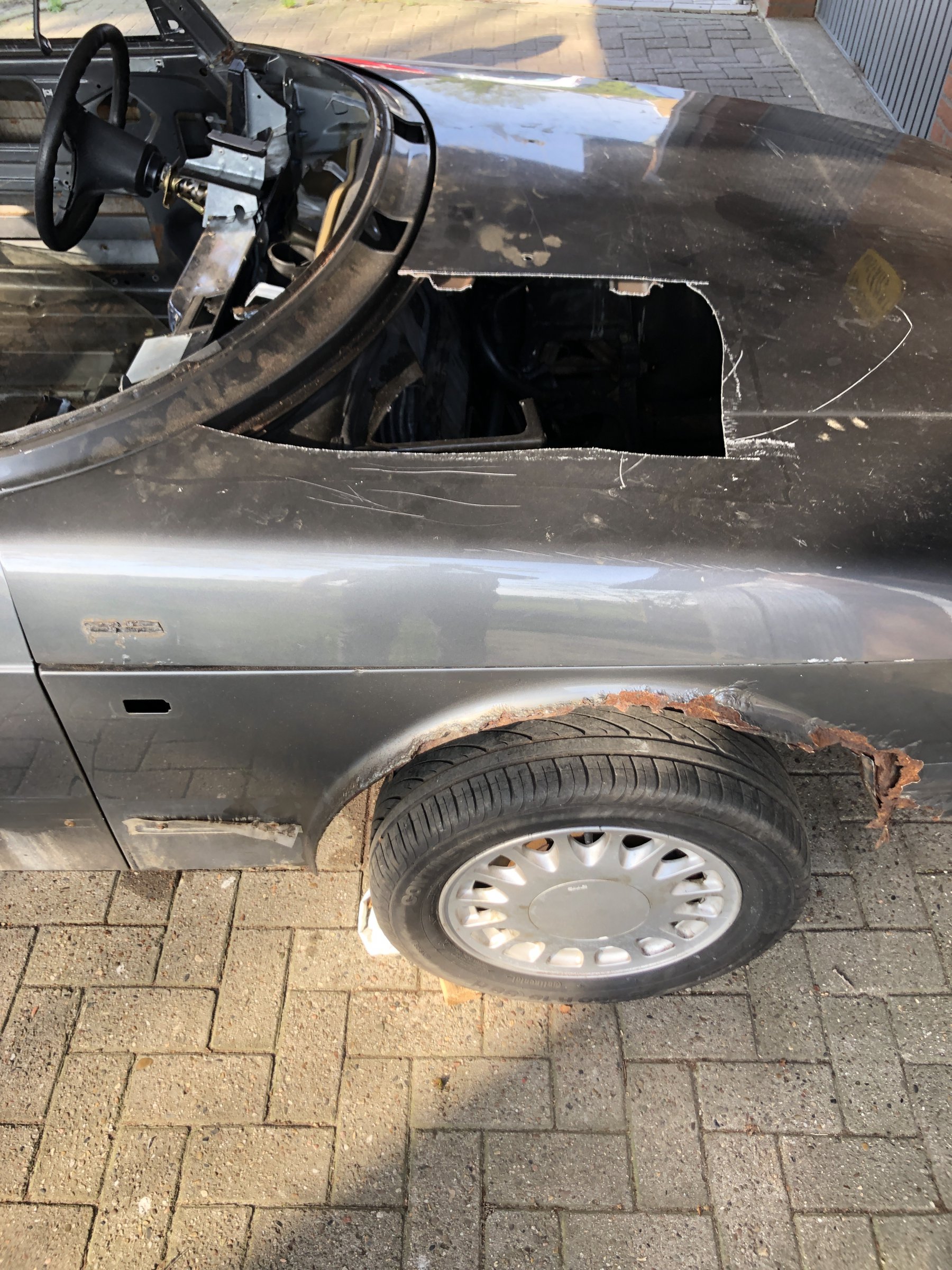

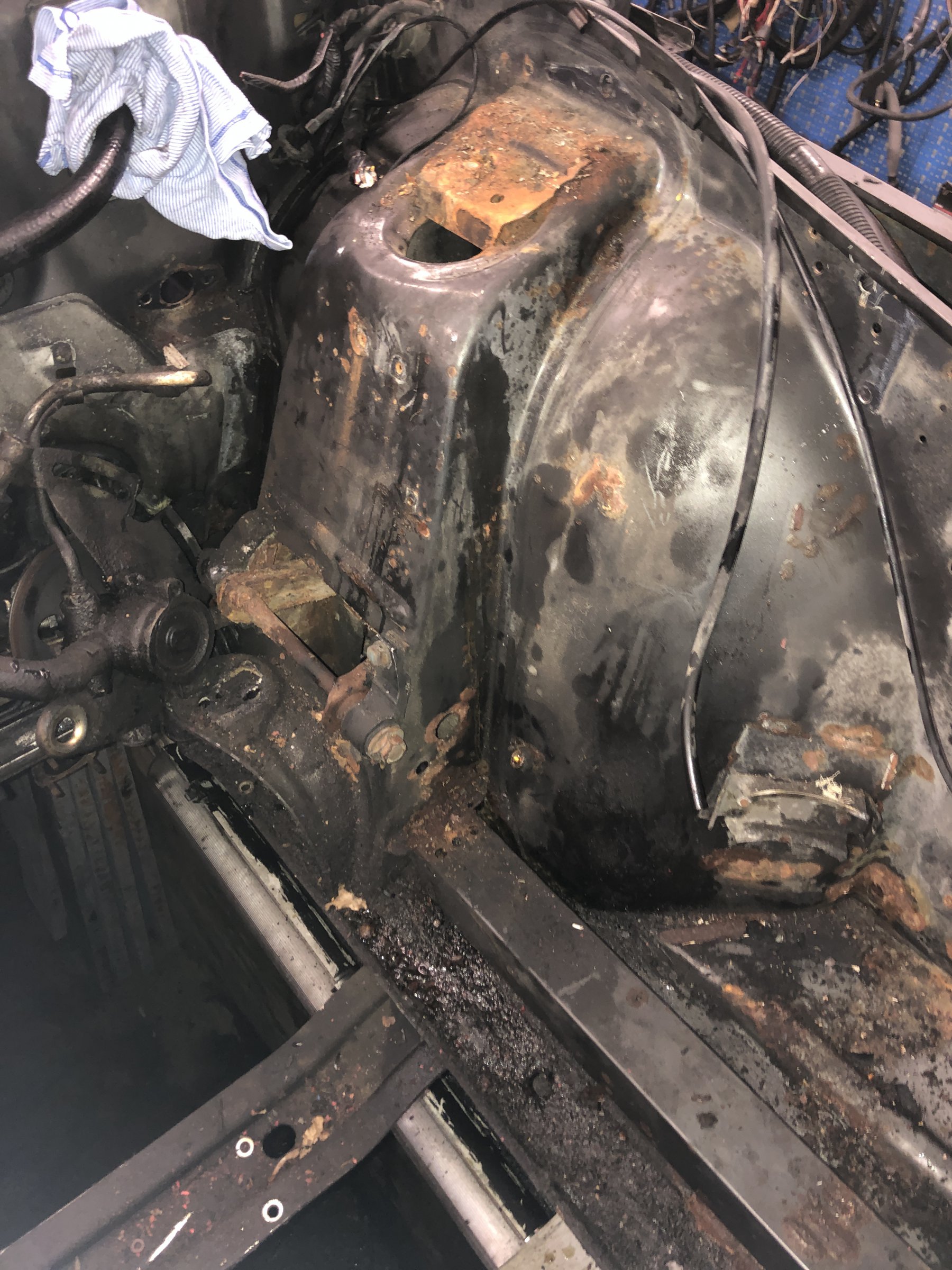

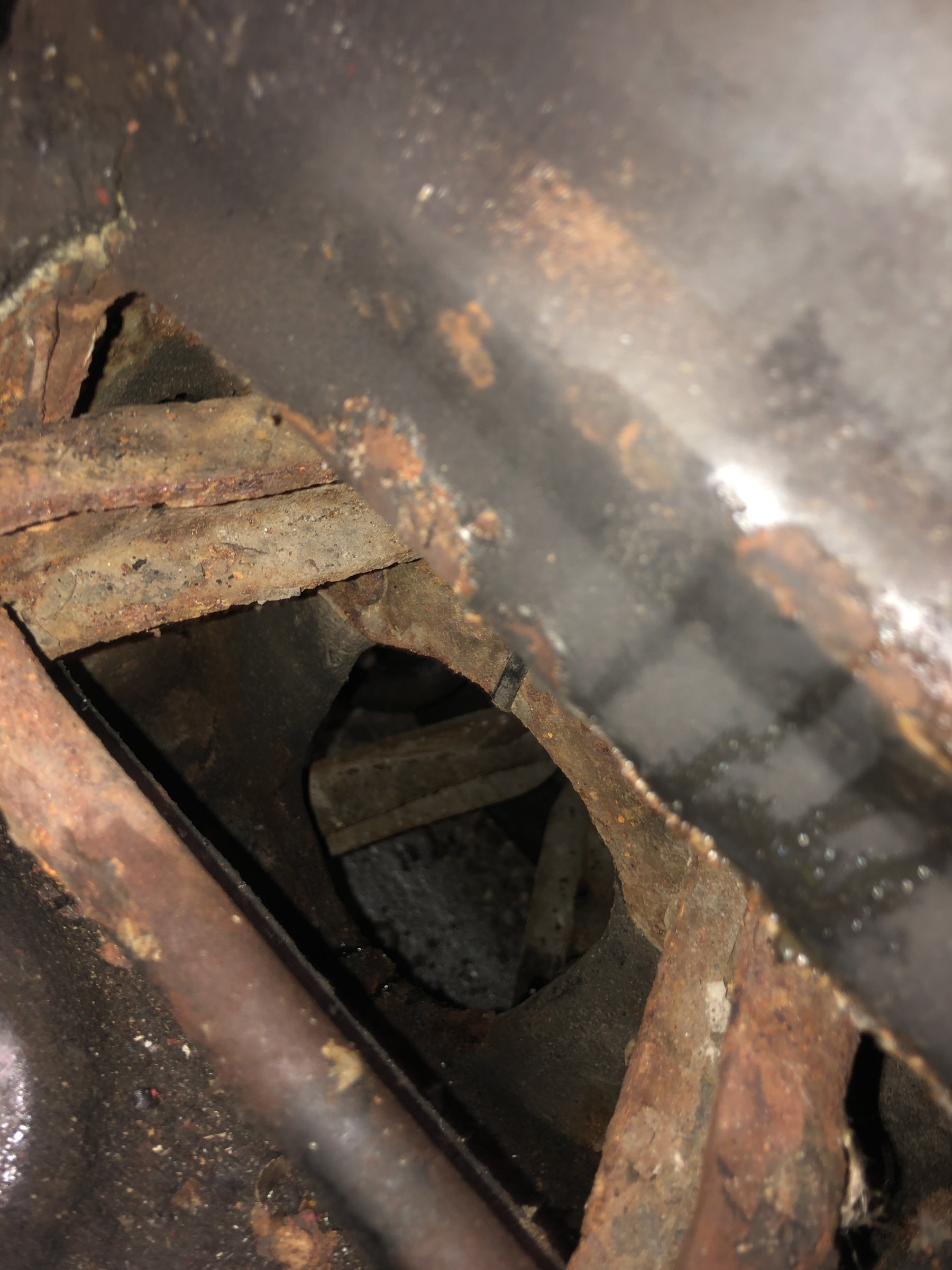

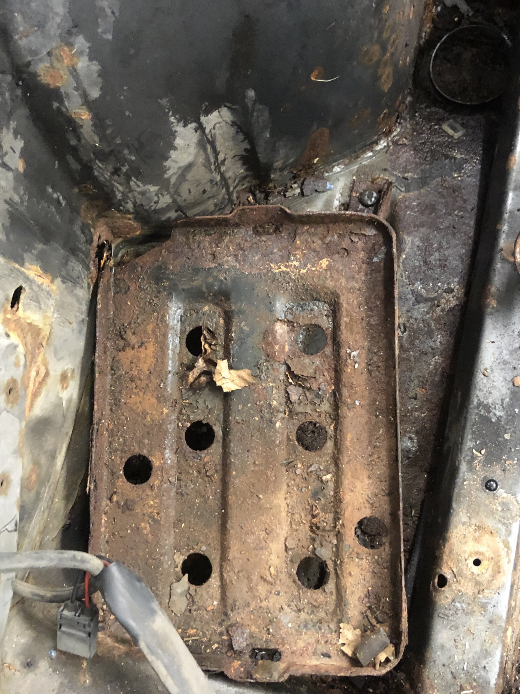

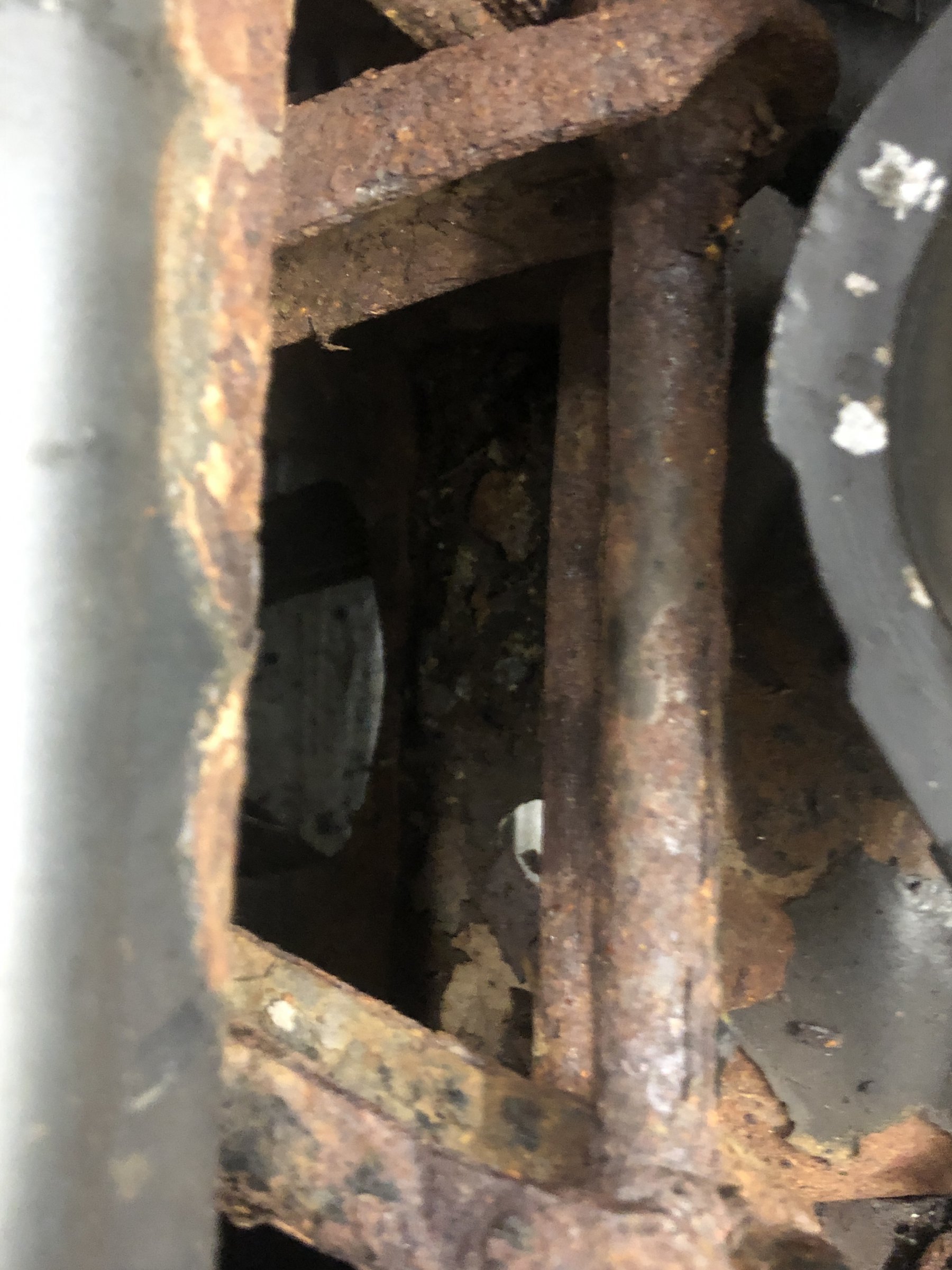

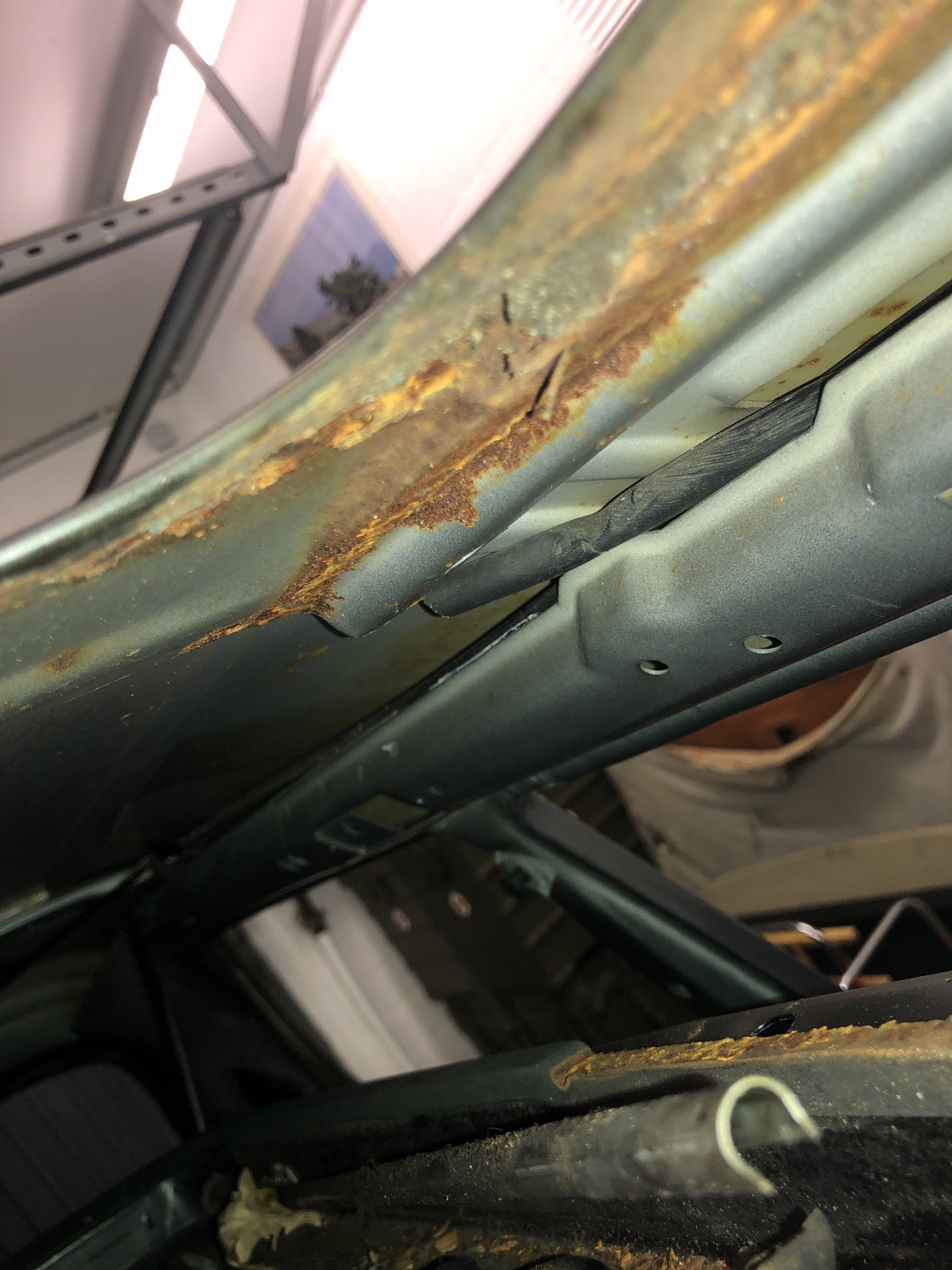

Noch mal der Rest. Der Schiebedachrahmen ist auch schön knusprig.

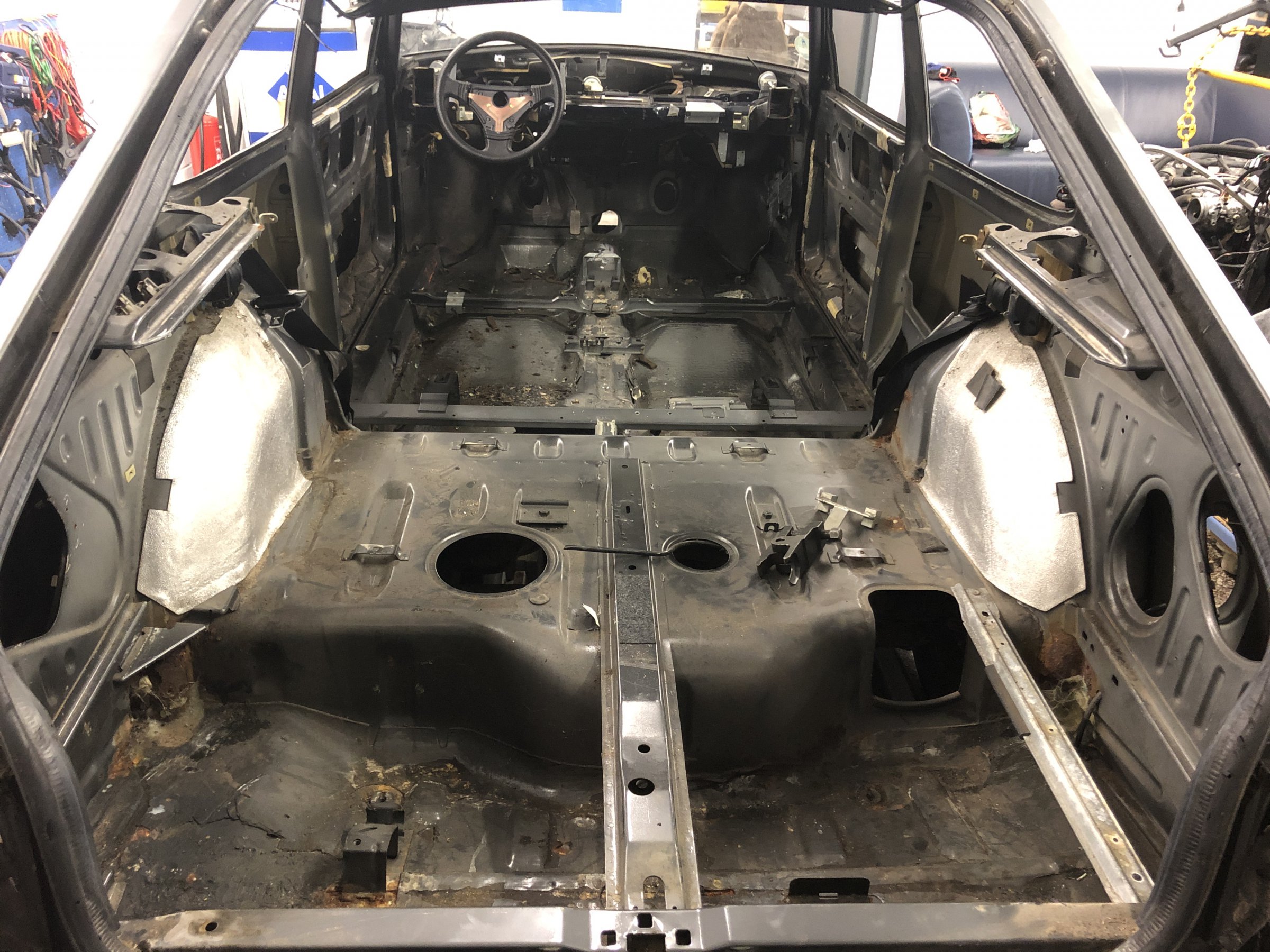

So wird er innen bleiben ... Kabelbinder für Haube und Türen. Servo und Achse hinten nimmt mir der Schrotti raus. Werde einiges zum Strahlen bringen
Aber vorher nicht die Werkzeuge im Kofferraum vergessen:smile:
... ja ... Danke Jens ... aber die braucht der Schrotti um mir noch Federn und Achsen zu demontieren.
Dann geht es erstmal zum Strahlen
Lenksäule (incl. Mutter :rolleyes:) und die Zwischenwelle mit den Kreuzgelenken nicht vergessen.
Hey René, Zwischenwelle ist Schrott. Lenksäule vermurkst .... aber Danke !!!
Das ist natürlich schade. Mir hat derartiger Schlachtkram gerade bei der Semmel sehr geholfen.
Es gibt immer noch etwas das man „vielleicht mal“ gebrauchen kann ....
