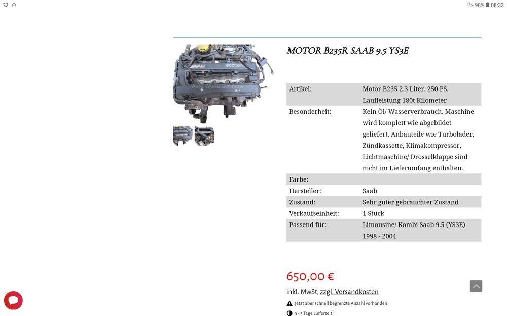

Hey Kater,
ich möchte einen Motor haben, mit dem ich ohne große Probleme 100.000Km abspulen kann.
Der Plan ist es eben einen gebrauchten zu kaufen
Screenshot_20210111-083308_SamsungInternet.thumb.jpg.c116d942c62e5f8a14c62effe2444801.jpg
und dann alle Notwendigen Vorkehrungen zu treffen, dass dieser lange Fahrbar ist:tongue:
Die Frage ist eben, was muss man dafür alles machen?
