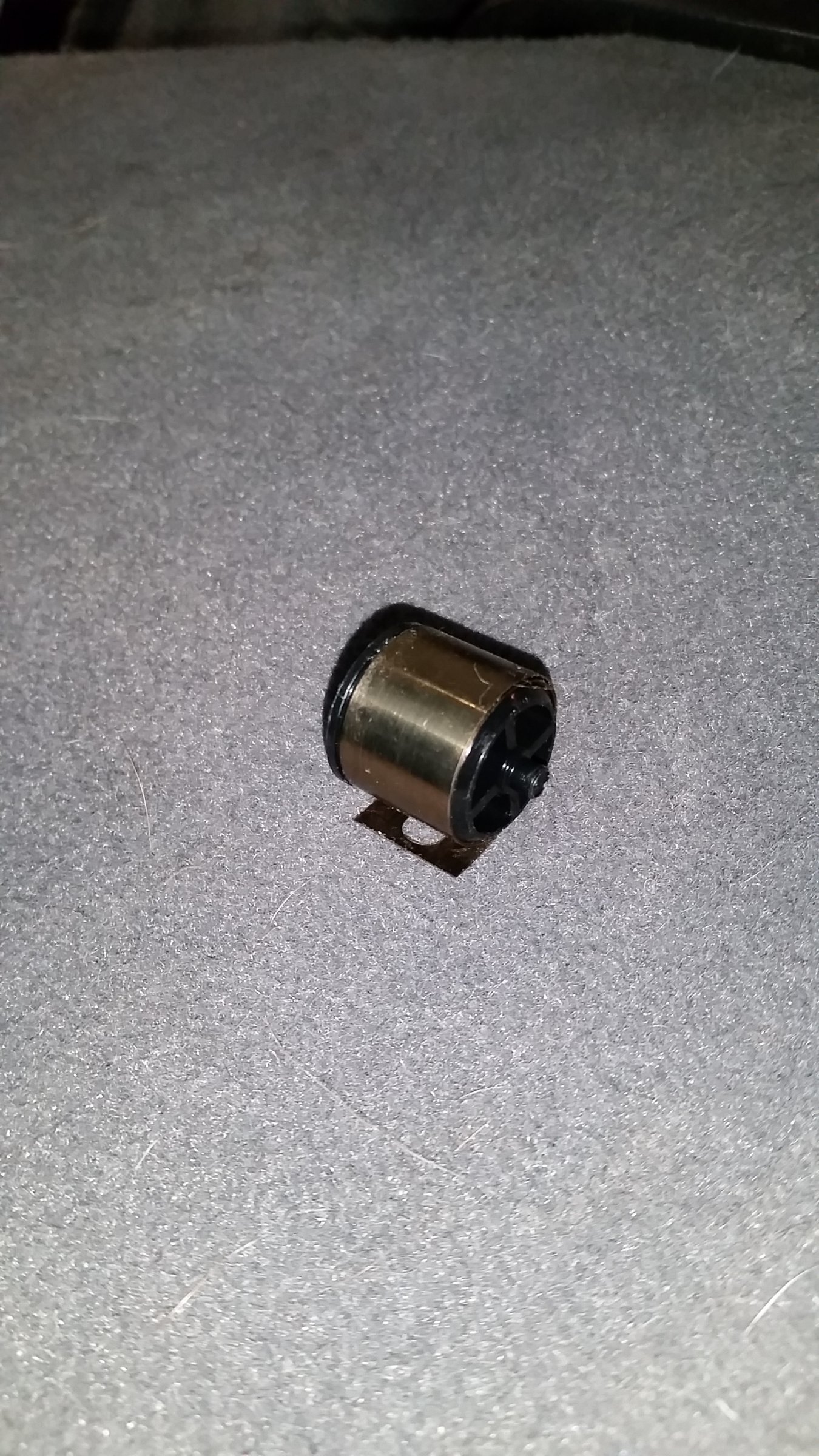

....ist mir langsam schon peinlich, aber ich habe schon wieder etwas gefunden, von dem ich nicht weiß was es ist:tongue:
[ATTACH]153925[/ATTACH]
das Teil lag auf einmal da, als ich die Mittelkonsole ausgebaut habe:eek:
Ich habe keine Ahnung, wo dies her kam.....es war plötzlich da, wo einst der Aschenbecher war, vor dem Schalthebel:confused:
Gehört zum Aschenbecher.
Stimmtasdf ich Hirni....

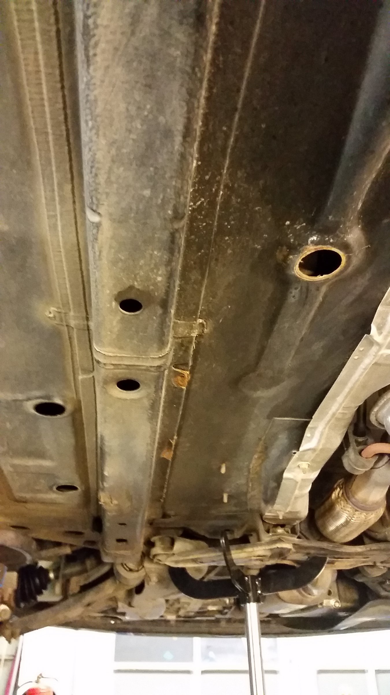

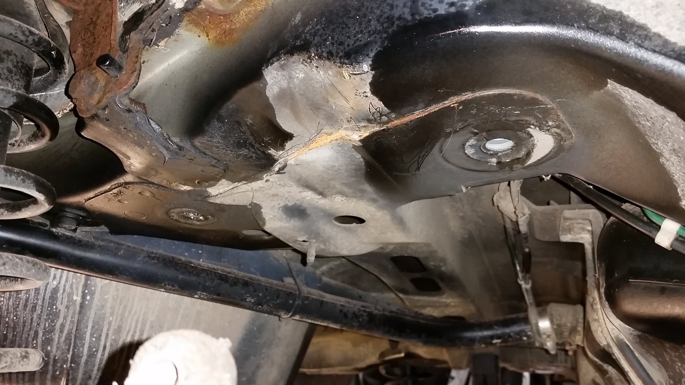

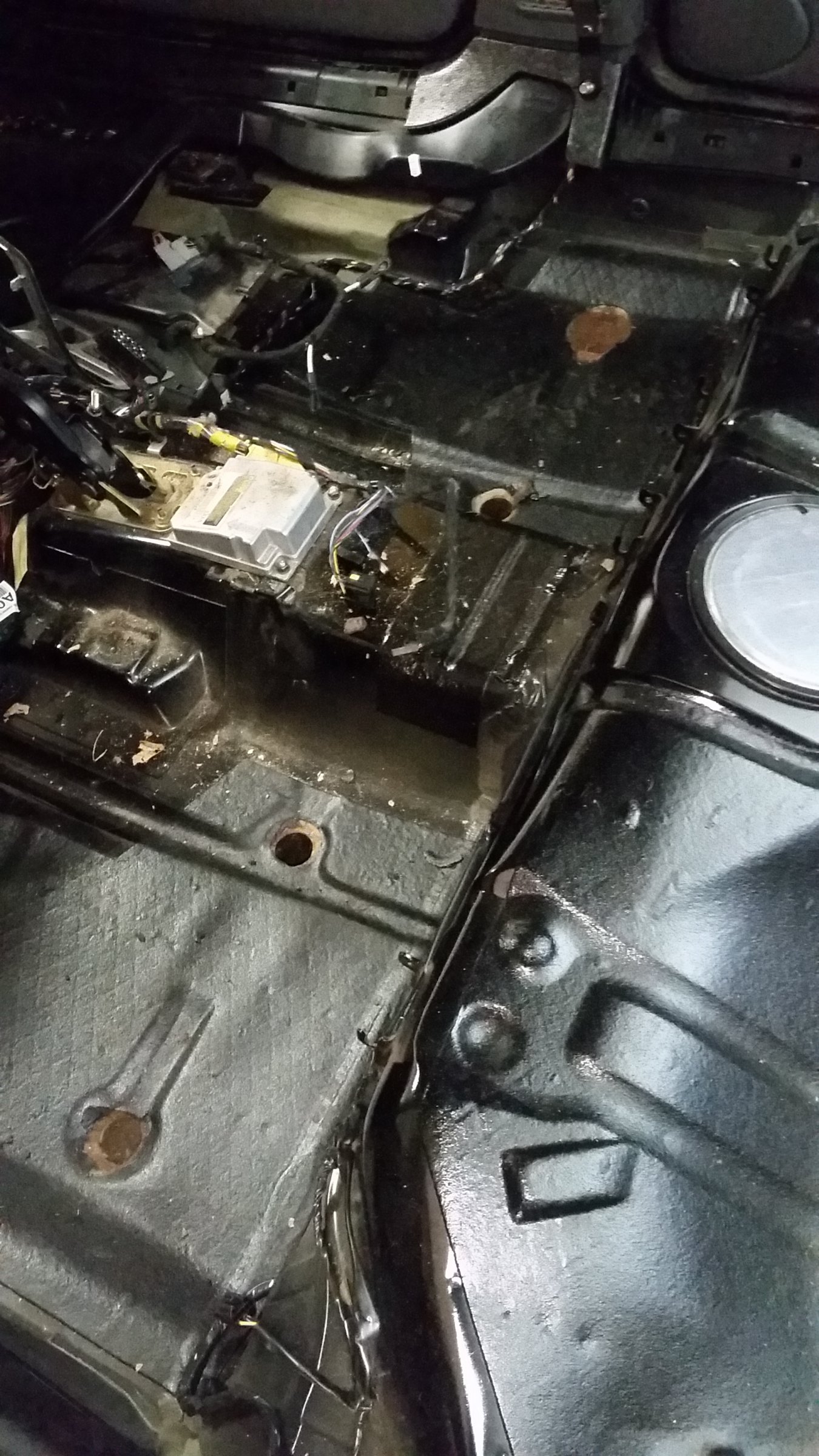

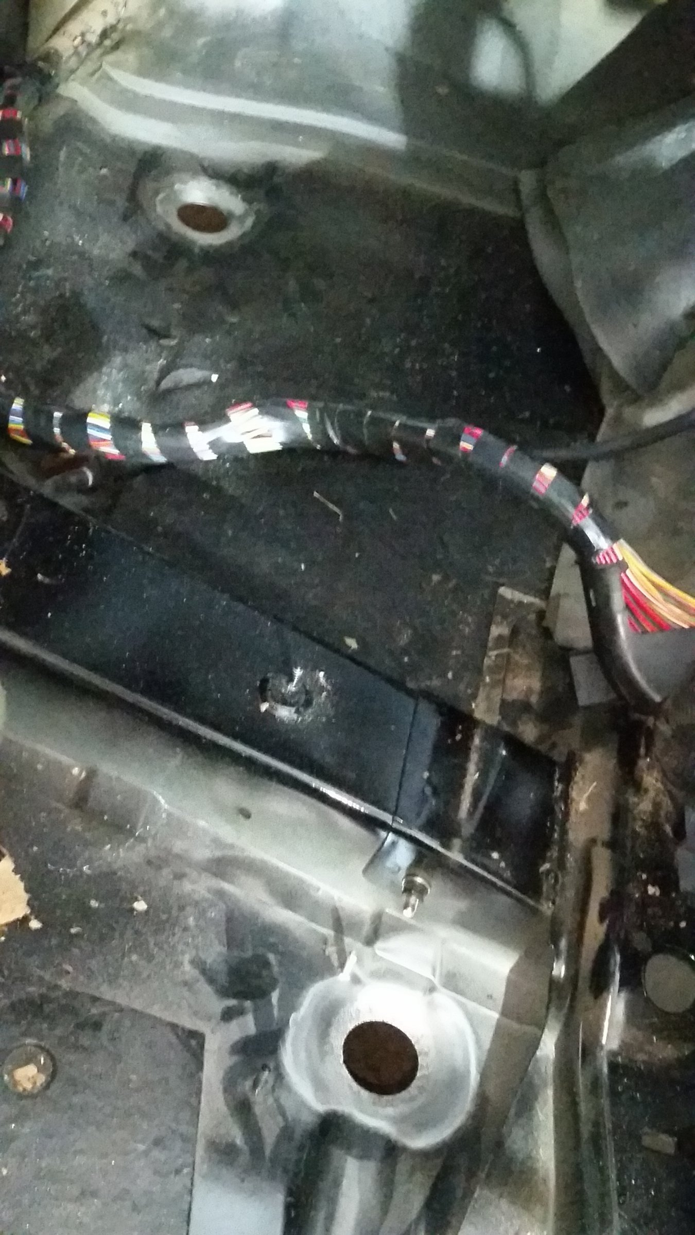

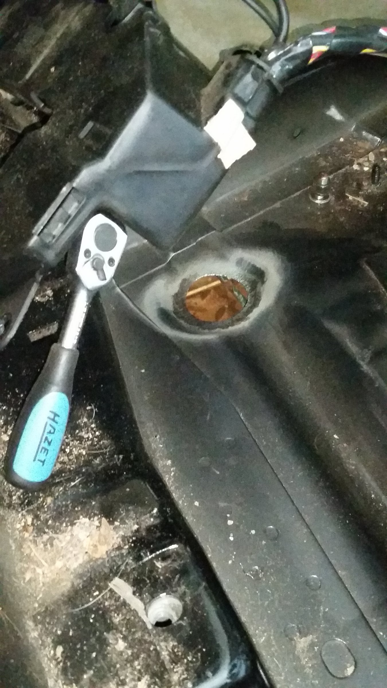

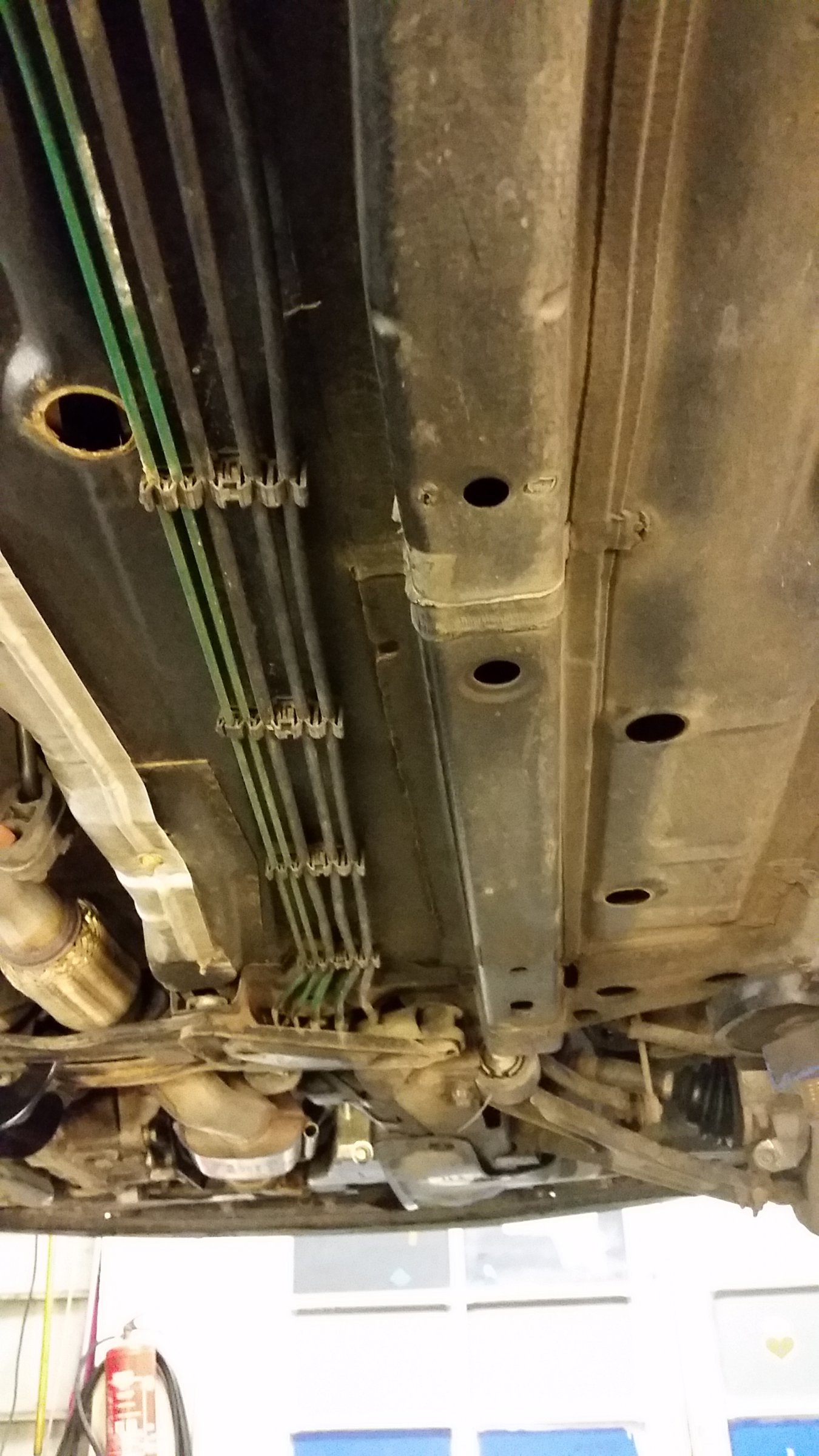

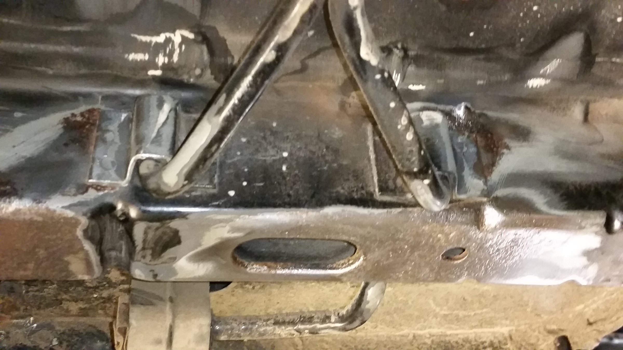

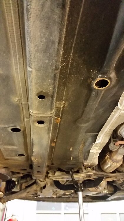

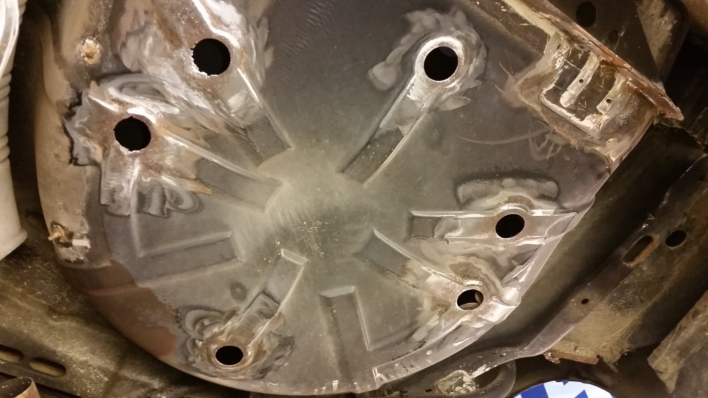

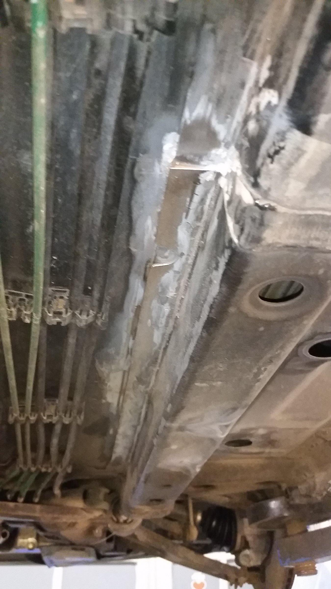

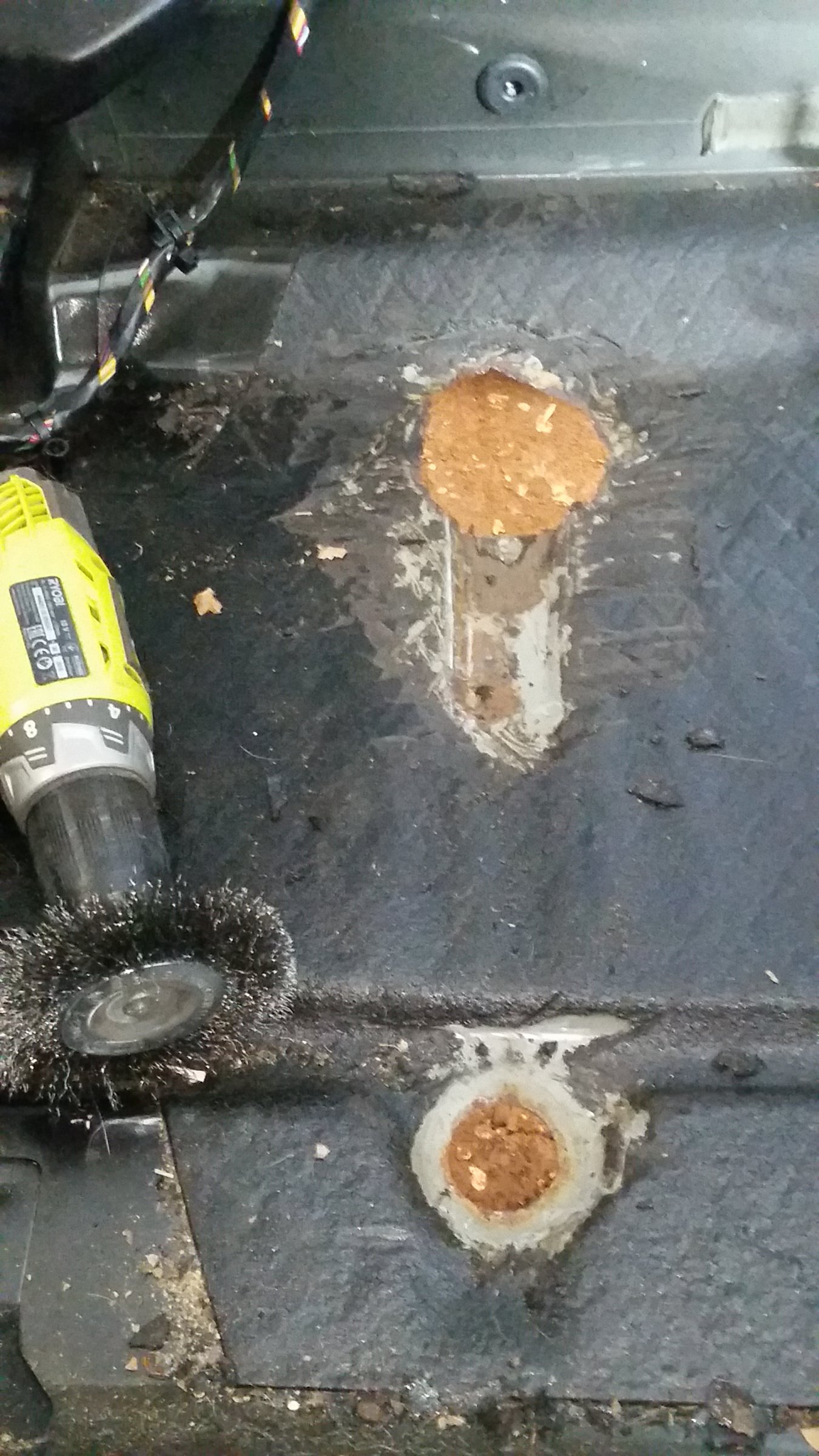

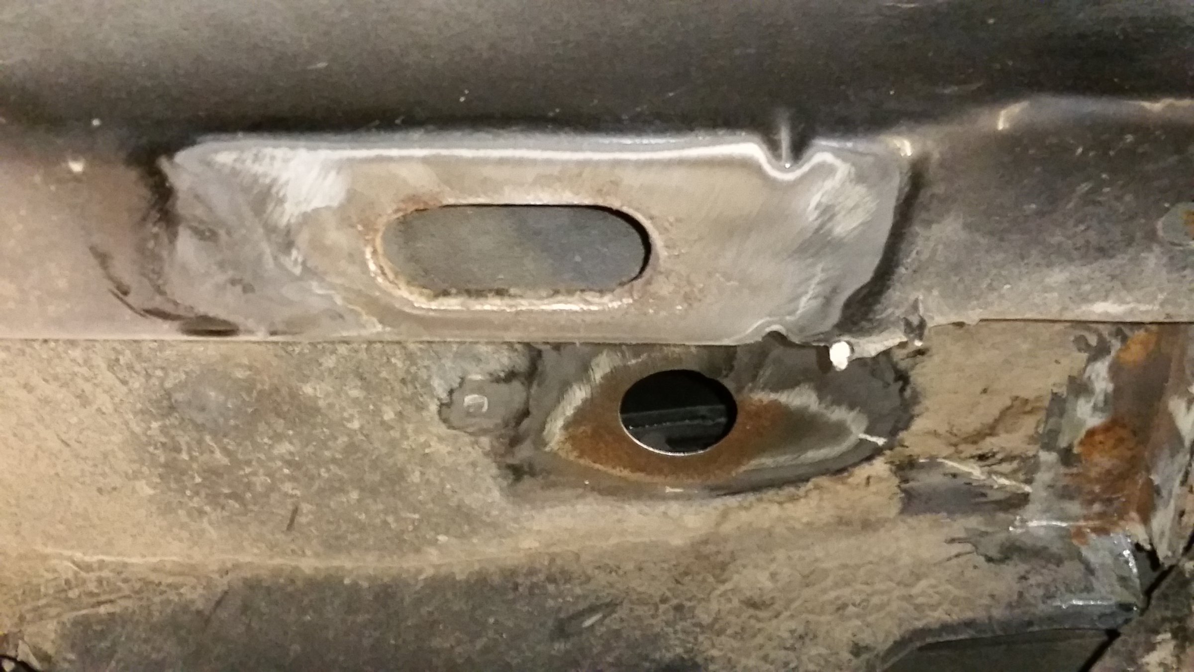

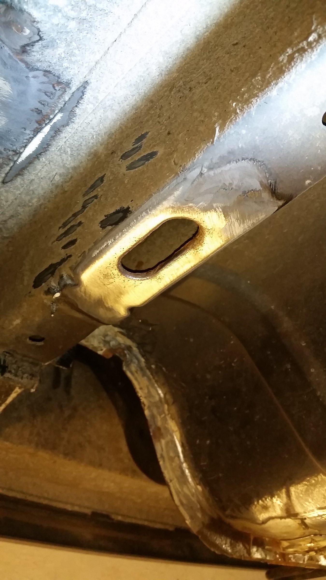

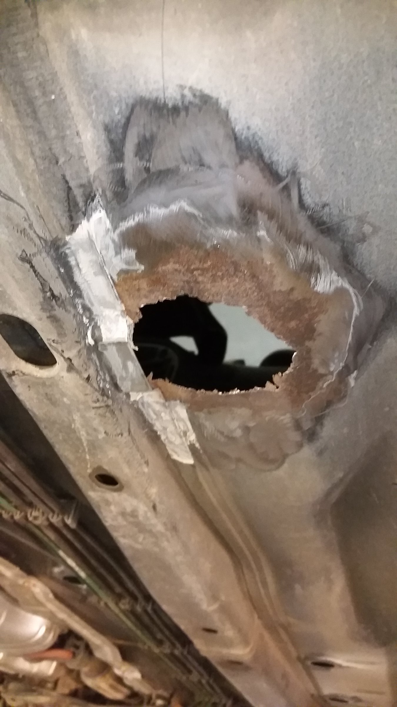

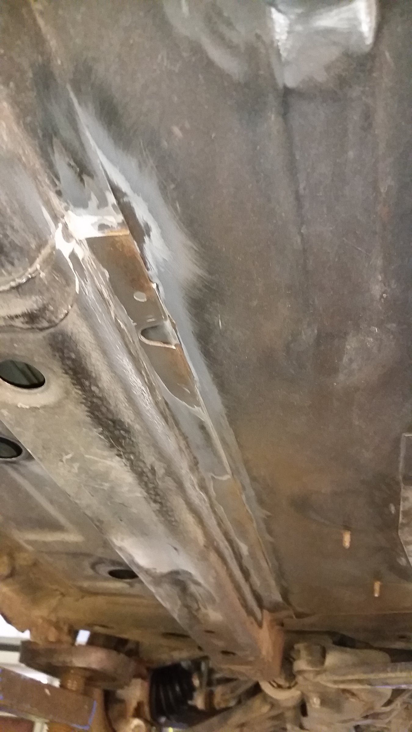

So----Heute habe ich mich intensiv dem Unterboden gewidmet, kaum zu glauben wo überall Rost auftaucht:eek:
Teilweise war dieser gar nicht zu sehen, er gammelt verborgen unter der Karosseriedichtmasse:mad:
Nur durch Zufall habe ich in der Ecke neben dem Längstträger unter dem Kofferraum ein Stück Dichtmasse rausgerissen....
Die Reserveradmulde sah eigentlich gar nicht so schlimm aus, aber wenn man anfängt den Rostschutz zu entfernen, kommt erst das ganze Übel
zum Vorschein:rolleyes:
20181210_131500.thumb.jpg.e2e8182bc2b09ba121d488666b643421.jpg 20181210_135530.thumb.jpg.6d112362ec145672ad2c52d7a6440de2.jpg 20181210_135540.thumb.jpg.c9a88c037b3a9e97c55743b08a011c4f.jpg 20181211_123354.thumb.jpg.87d7a4b18d02932f94eb83e7f1647a24.jpg 20181211_125504.thumb.jpg.cded017da8a9759d2e1ba6728582f398.jpg 20181211_125521.thumb.jpg.8f4c7f5d0aab373293b661b09636c84d.jpg 20181211_132249.thumb.jpg.63596a0f05f18e7cdb123bf8c7b476ba.jpg 20181211_132304.thumb.jpg.60f2420986247beacf500f43128fa8eb.jpg 20181211_132313.thumb.jpg.bdef8342245b95005e1719684a4e266a.jpg 20181211_142405.thumb.jpg.fcb493a1b7de7397765a7d9f7b75f398.jpg Eigentlich gammeln die Karren überall, das ist ein Fass ohne Boden:shot:
20181211_142416.thumb.jpg.9c48186f691a6713792763735ab62830.jpg 20181211_143724.thumb.jpg.c0c8746446cd82fa78840de83f07c601.jpg 20181211_153650.thumb.jpg.e56240f2fee0c41ed95df3fcd52c9810.jpg 20181211_153714.thumb.jpg.4fe337e1015b66b883db83a25de94262.jpg
Morgen geht's weiter....Ich hoffe ich habe allen Rost gefunden:biggrin:
Fortsetzung folgt:ciao:
[ATTACH]154211[/ATTACH] [ATTACH]154212[/ATTACH] [ATTACH]154213[/ATTACH] [ATTACH]154214[/ATTACH]
genau so wird' gemacht
ich mache dann :
1. Rostumwandler (24 Stnden einwirken lassen)
2. Rostschutz Grund (12 Stunden)
3 Unterbodenschutz 3x Schicht
die Stopfen selbstverständlich neu von Orio
Wichtig :
wenn du die hintere Stoßdämpfer demontierst, guck auf die Schraubenaufnahmen unten , die sind unter die Karosseriedichtmasse oft gerostet, ohne Demontage und Schraubenzieher siehst du aber nichts
Da haben wir doch aber auch schon sehr viel schlimmere Exemplare gesehen - das läuft bei mir noch unter Kosmetik! :rolleyes:

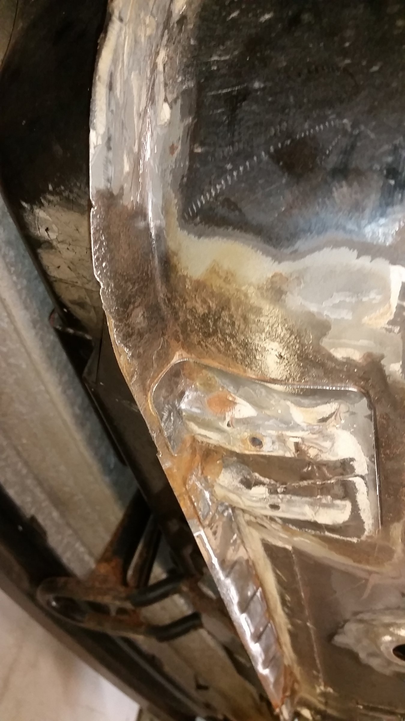

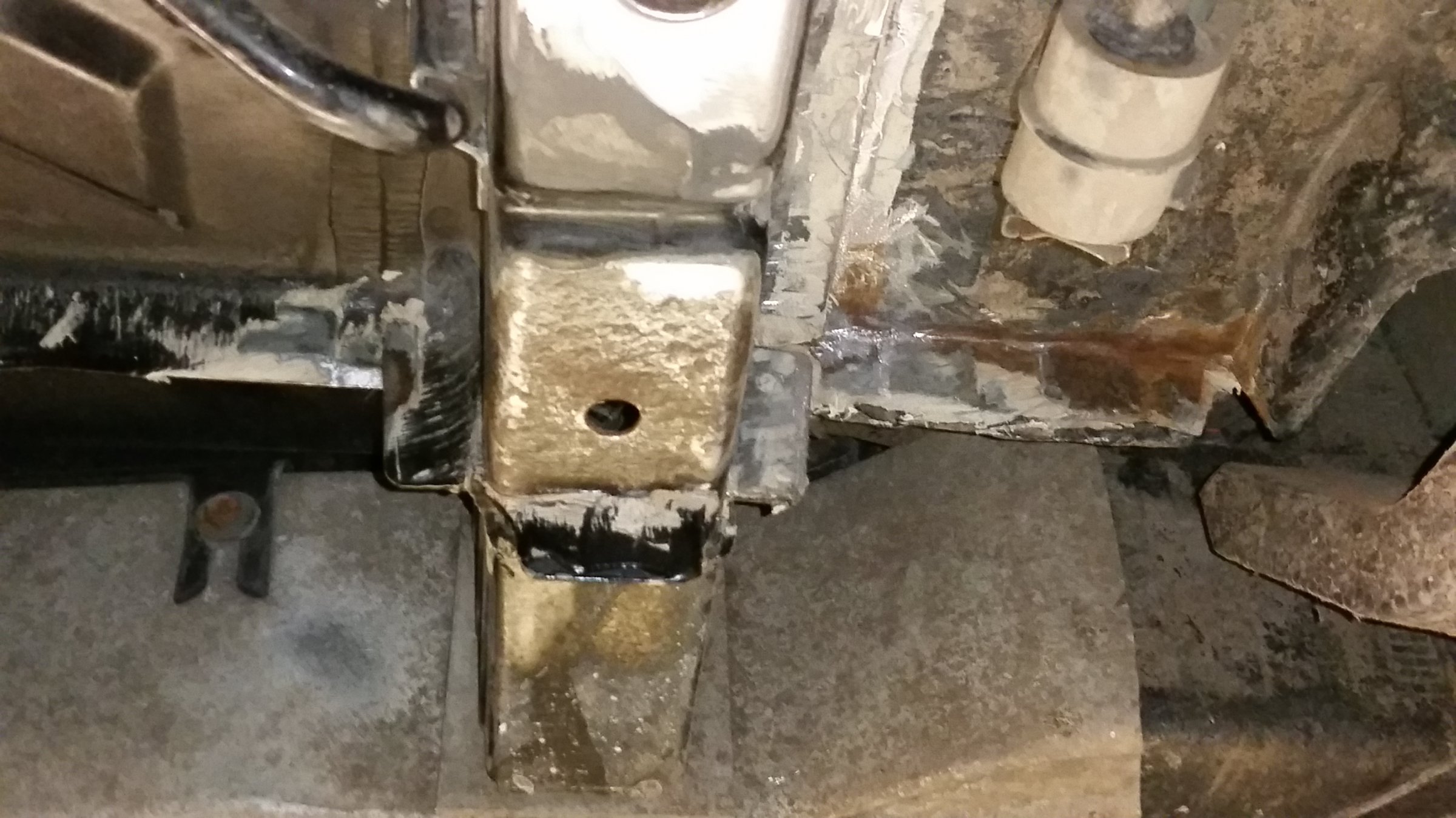

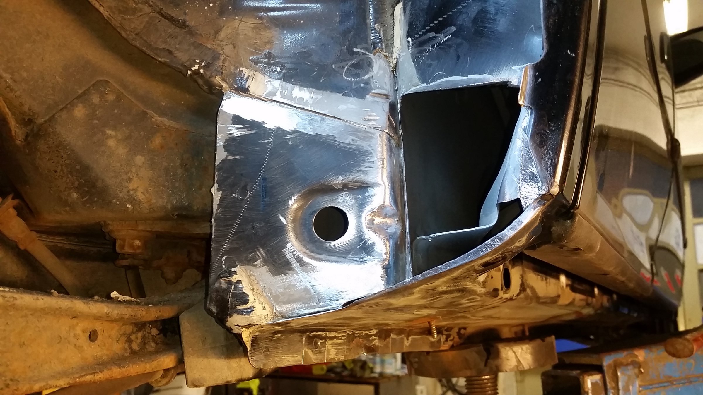

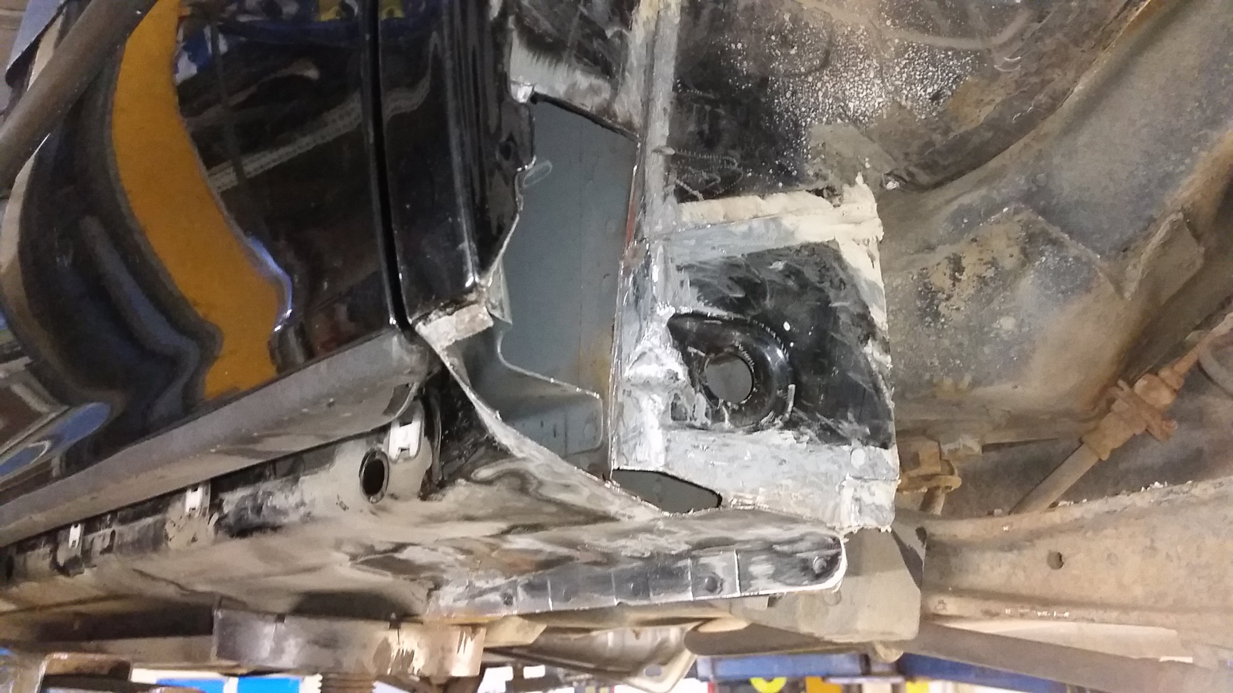

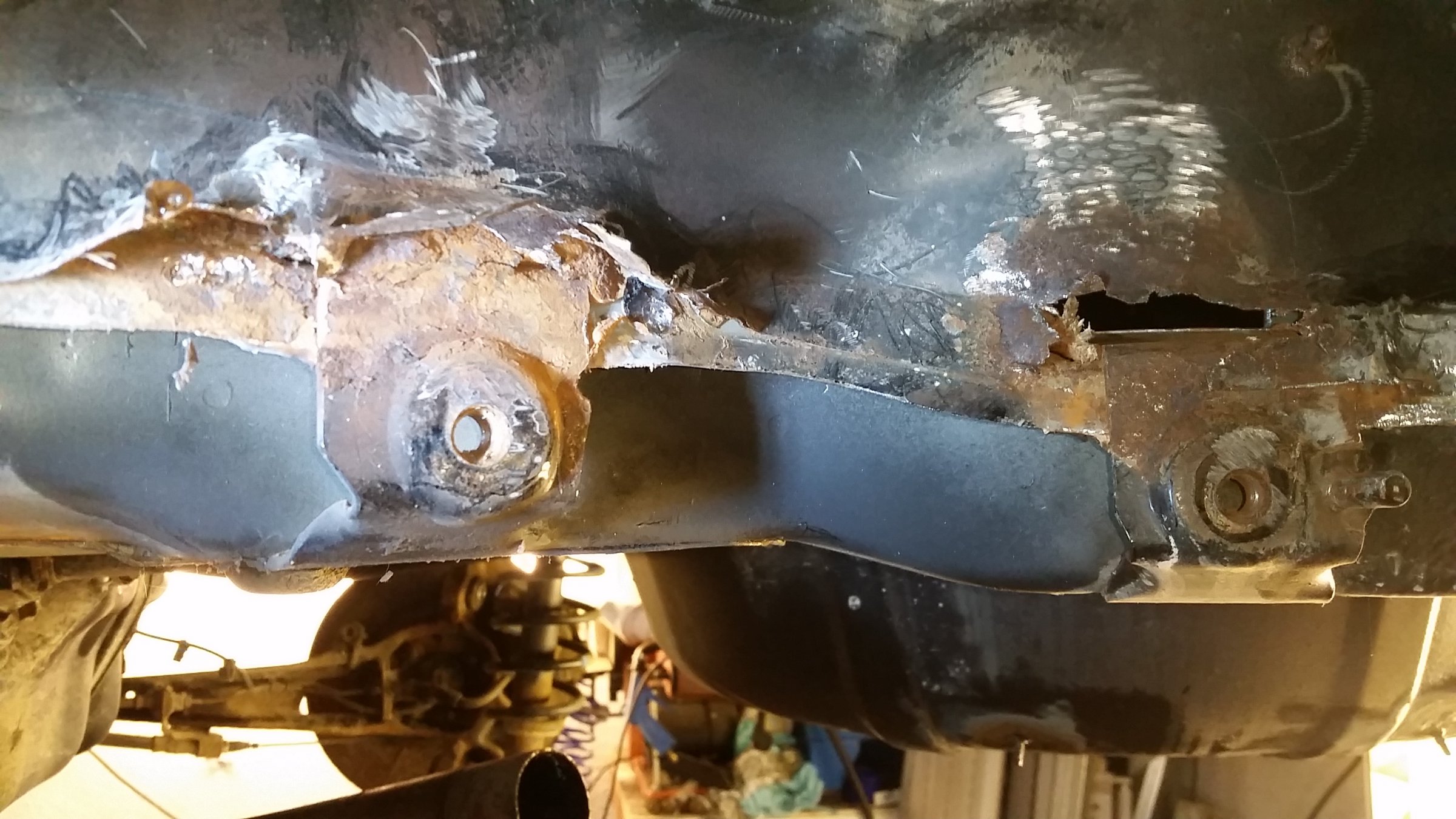

So, heute die beiden Radläufe C-Säule zum schweißen vorbereitet. Der Linke war wesentlich stärker befallen.
20181213_093300.thumb.jpg.a9898c8ce866642fa256e78d71932641.jpg 20181213_103524.thumb.jpg.65a8ef98366995f47289eaca4b52e95b.jpg

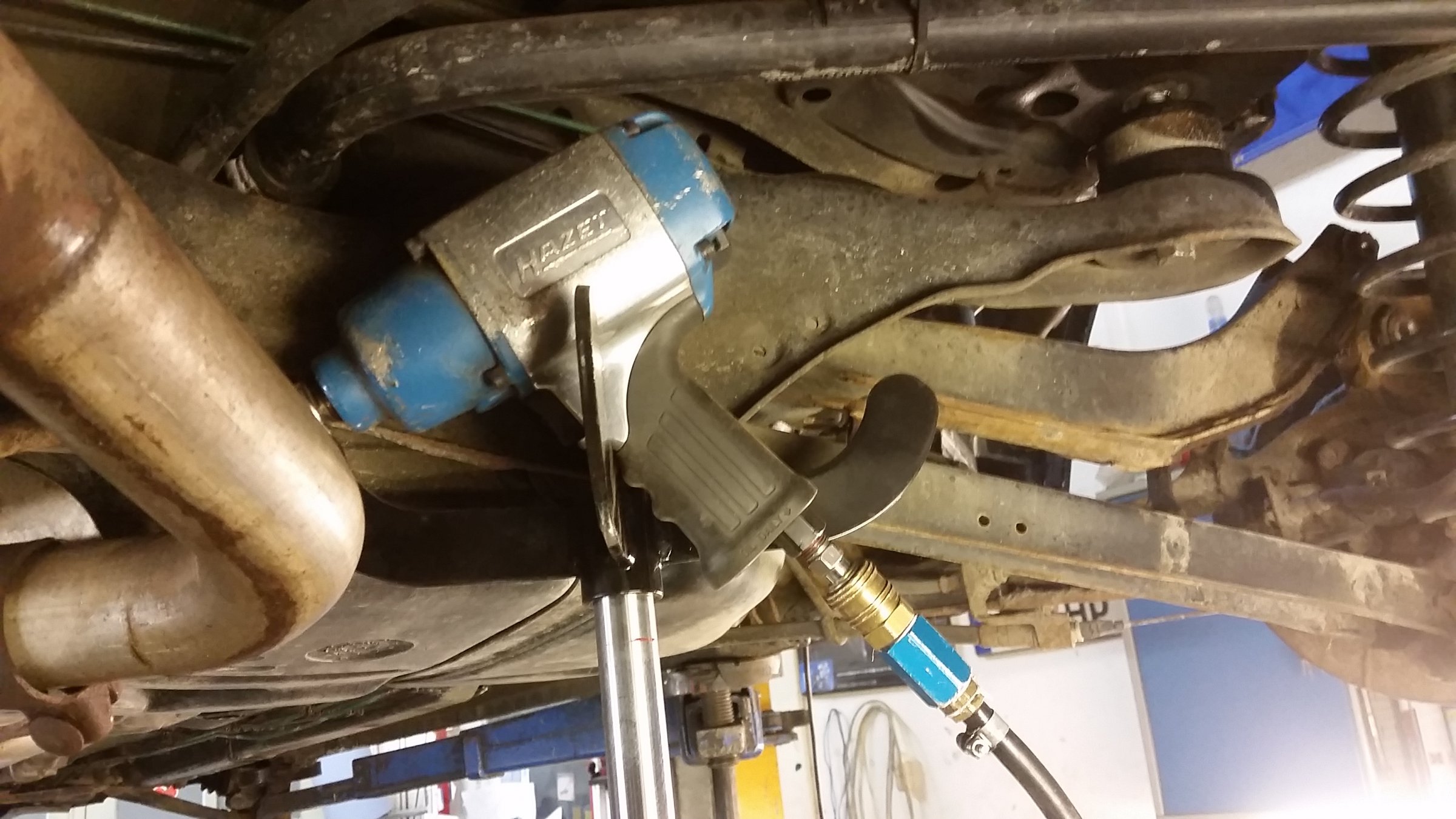

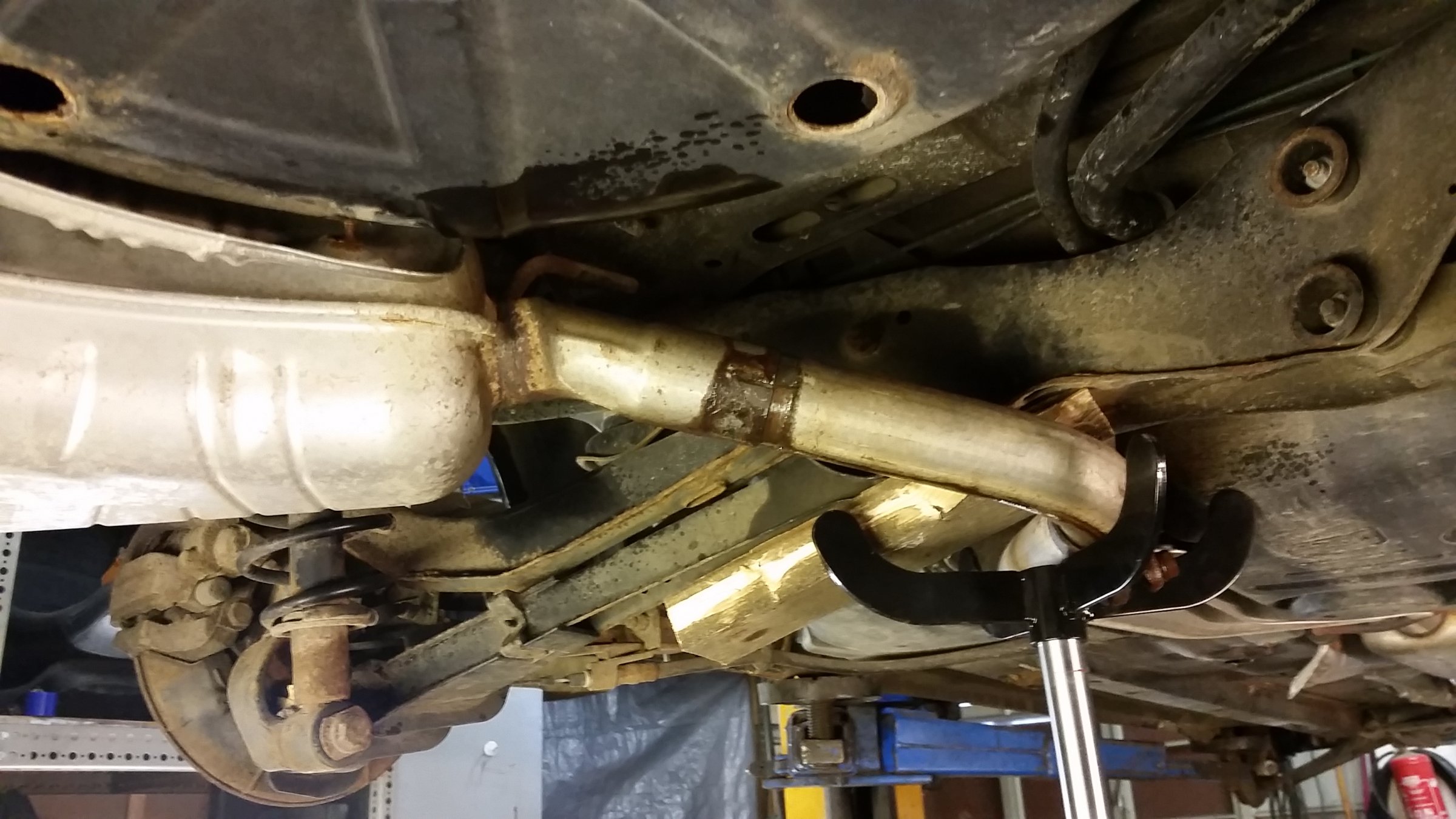

Da ich gerade so einen guten lauf hatte, habe ich mich entschlossen den hinteren Hilfsrahmen zu demontieren...
Dafür musste ich schweres Gerät auffahren:biggrin:
Die Fahrerseite ist hier auch mehr angegriffen.
20181217_165501.thumb.jpg.7b01f5062fadb25cbc705ff86f019941.jpg 20181217_165540.thumb.jpg.f808510f02024ba4a1c85b95b1c30521.jpg

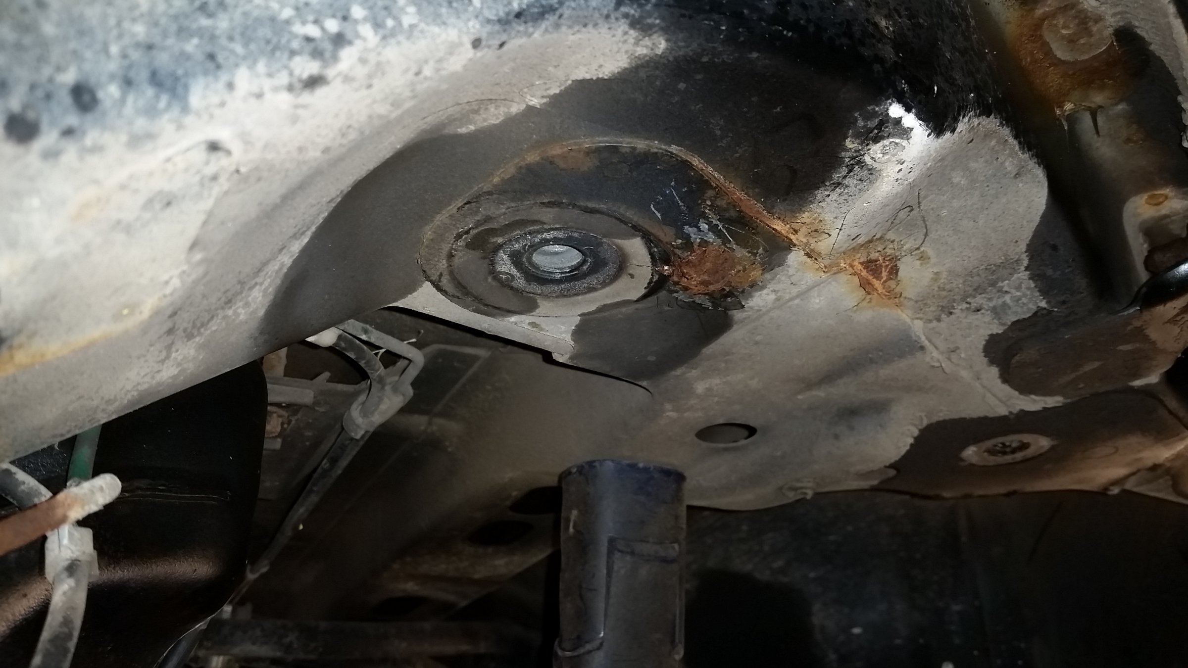

Jetzt noch die Federbeine raus und siehe da, ein neuer großer Rostherd....unter der Dichtmasse schon sehr weit fortgeschritten.
Vom Kofferraum aus war noch nichts zu sehen.
Auch hier ist nur die Fahrerseite betroffen.
Jetzt habe ich hoffentlich, alle Rostnester gefunden:biggrin:

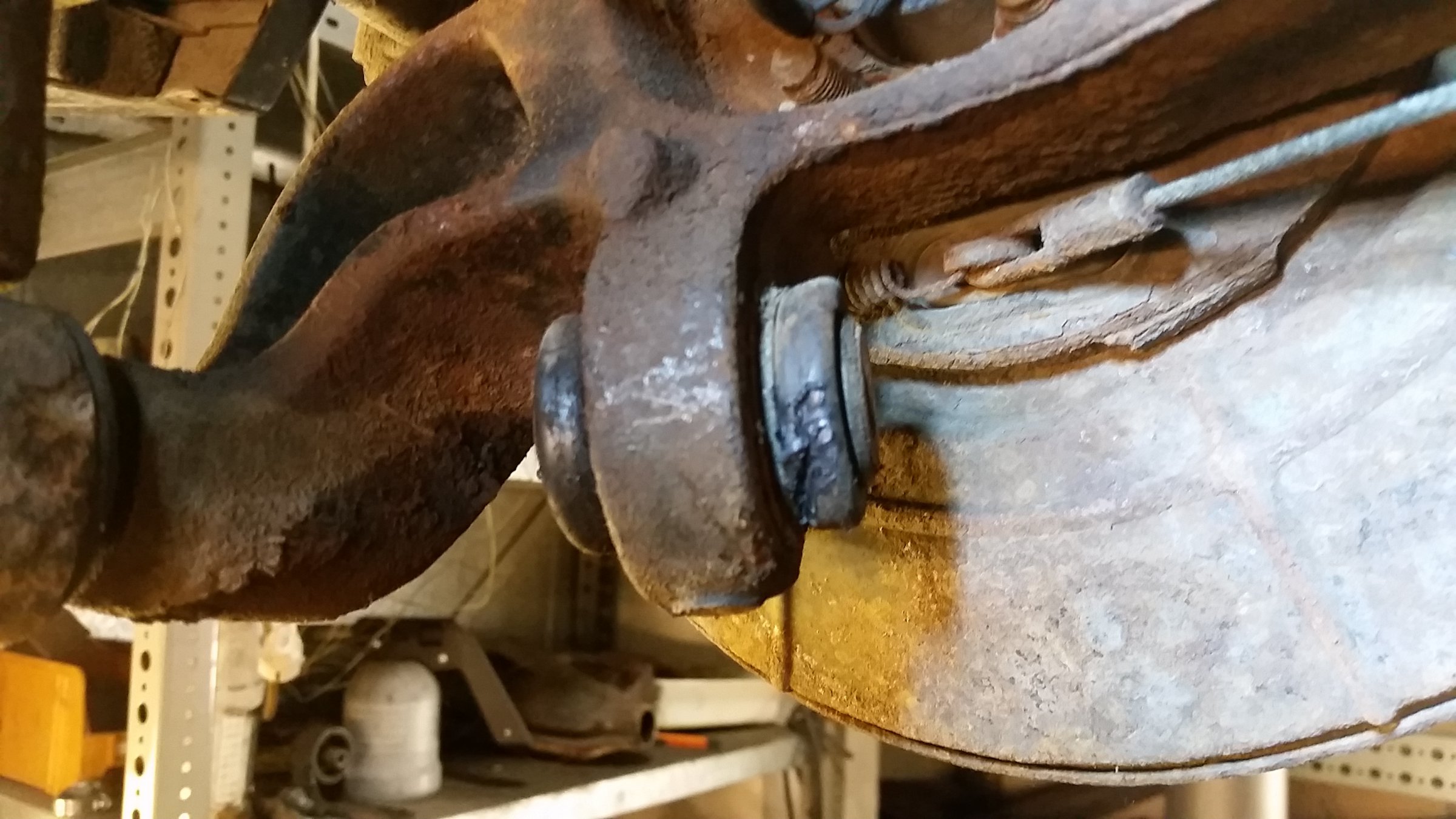

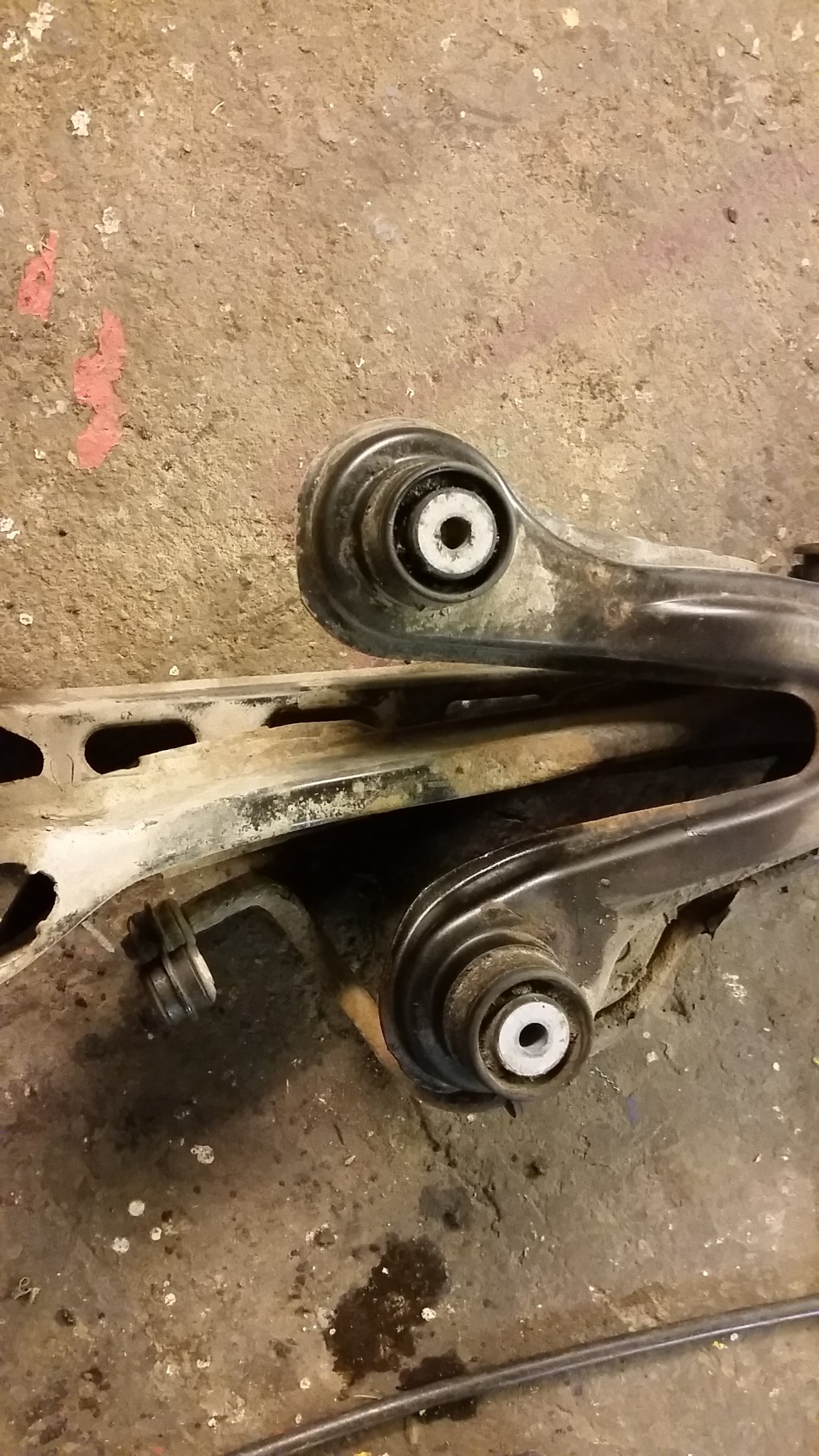

Ach ja, den Grund für das stabile Fahrverhalten in schnellen engen Kurven, habe ich auch gefunden....
Die Buchsen an den Querlenkern sind alle so was von im Eimer:eek:
Wie sieht das eigentlich mit den 4 Riesen Buchsen bei dem Achsträger aus?
Muss man diese auch mal wechseln?
Man sieht keine Risse oder spröden Gummi...Wenn ich mit dem Schraubenzieher hin und her drücke, spüre ich starken Widerstan....sollte o.k. sein, oder???

Ich würde das so handhaben: Wenn der Achsträger schon mal draußen ist, dann jedenfalls neue Buchsen.

Ich kann nur anmerken, dass man die realen Belastungen, die Fahrwerksteile ausgesetzt sind, nicht manuell nachsimulieren kann. Querbeschleunigungen sind bspw. mit einigen Tonnen zu vergleichen. "Mit dem Schraubenzieher rumjuckeln" kann nicht simulieren, ob das Lager nachgibt, wenn 2 Tonnen drandrücken oder nicht.
Wenn Du die Lager irgendwo bekommen kannst, würde ich sie besorgen. In der Regel sind die Teile ja nicht sonderlich teuer und die nächsten 10 Jahre willst du den Hilfsrahmen bestimmt nicht nochmal runternehmen.

Die Belastung ist mir bewusst, ich kenne ausgeschlagene Buchsen, diese kann man teilweise mit dem Finger hin und her bewegen oder sie sind gerissen oder das Gummi ist spröde …..
Meine Frage lautet, lohnt der Tausch der original Teile, wenn diese intakt sind?(Es war ein langer Schraubenzieher, langer Hebel, eine Menge Kraft, trotzdem gab das Gummi kaum nach) Ich möchte nichts verschlimmbessern:tongue:
Wenn man den Billigkram einbaut, weiß man nicht wie gut dieser ist....
