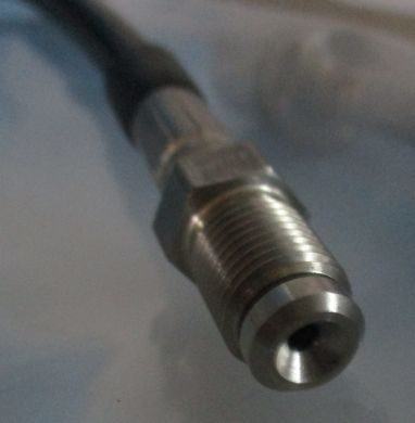

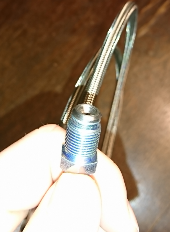

Bei Spiegler habe ich auch für meinen eine Stahlflex Kupplungsleitungen besorgt. Qualitativ macht das alles einen sehr hochwertigen Eindruck. Allerdings haben sie bei mir den falschen Anschluss verwendet, weshalb sie nicht passt. Ich werde daher die Tage Kontakt mit Spiegler aufnehmen und meine Lieferung reklamieren. Mal gucken, was sie sagen.
Bearbeitet von hansetroll
Welcher Anschluß paßt denn nicht?
Die Bördelung ist "falsch rum". Hätte ich mir direkt bei Lieferung natürlich genauer anschauen können. Ich mach heute Abend mal ein Foto.

Wie sahen deine Anschlüssevon Spiegler aus?
sketch-1548311615839.thumb.png.f98f48e92c2deafe1c62bdd5ea402099.png IMG_8360.thumb.JPG.6cfc5891767b24da1ad793b8512b5d73.JPG
Habt Ihr eine Referenznummer ... dann gehe ich das auch mal an ..
Die Anschlüsse bei der Spiegler.....mmmm....Kann ich jetzt so gar nicht mehr sagen.....es könnte aber durchaus so wie bei Dir ausgesehen haben und ist ohne Probleme dicht geworden. Meinst Du, dass Dein abgebildeter Anschluss nicht passt? Die äußere Fläche an der Bördelung könnte doch der originalen gleichen und eventuell gut abdichten!?
Sah bei mir genauso aus, und wurde einwandfrei dicht.
Ist glaube ich nur herstellbedingt, aber kein Problem.

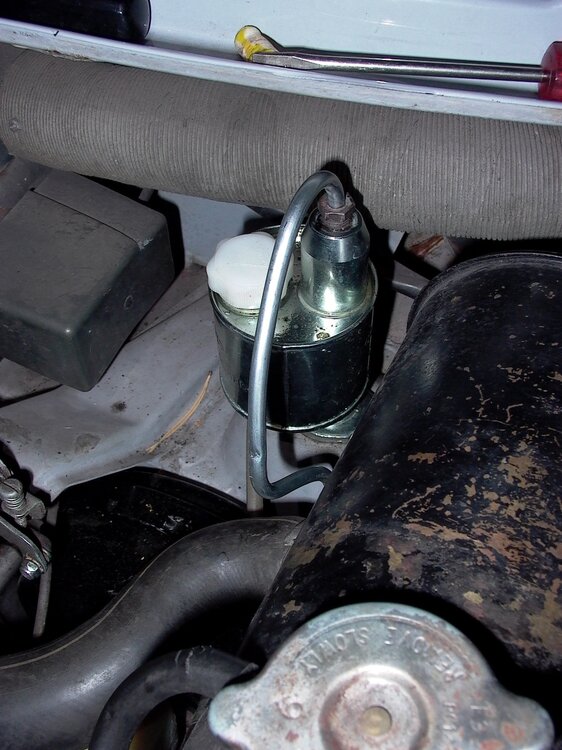

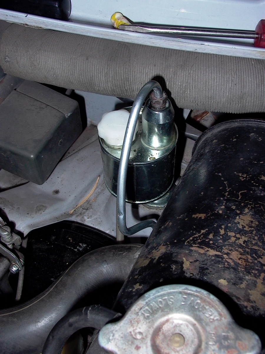

Ich hatte das Problem jetzt auch bei meinem 1970er 99. Am Liebsten hätte ich einen Schlauch verbaut, wie von euch hier empfohlen, aber beim alten 99 ist der Geberzylinder senkrecht verbaut und von dessen Gewindeanschluss bis zur Motorhaube sehr wenig Platz. Ein Schlauch mit gerader Armatur hätte da nie reingepasst. Dazu kommt, dass die Gewinde von Geber und Nehmer 7/16-20 UNF sind. Dazu habe ich bei keinem Internetanbieter eine winkligen Schlaucharmatur gefunden. Somit schied der Schlauch als Lösung aus.
Daraufhin bestellte ich das Rohr mit Schlauch für den 900 vom bekannten Anbieter mit X, das man nacch Angabe des Anbieters so in Form biegen kann, dass es auch im 99 seinen Zweck erfüllt.

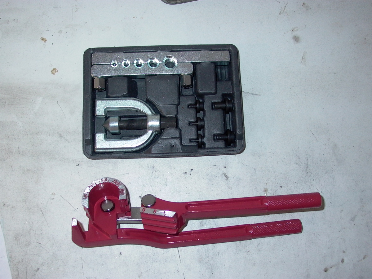

Theoretisch geht das auch, wenn denn die Gewinde der Muttern die richtigen gewesen wären. Dieses Problem habe ich dann so gelöst, dass ich das alte und das neue Rohr aufgesägt und die Muttern getauscht habe. Also die alten Muttern (die noch gut waren) auf das neue Rohr gefädelt und mit einem für ca. 20€ im Internet erstandenen Werkzeug neue Bördel auf das neue Rohr raufgepresst. Das Werkzeug (Foto) ist absolut "Lowest Budget", aber mit viel Geduld und Nerven und ein paar Tricks bekommt man damit brauchbare Bördel hin. Am Ende war die Leitung jedenfalls dicht und erfüllt jetzt ihre Funktion.

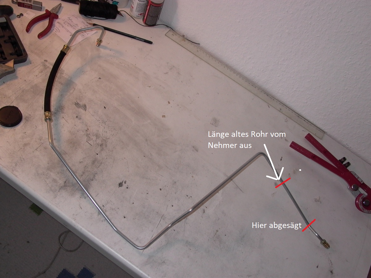

Für das Biegen des Rohres empfiehlt es sich nach meiner Erfahrung, es mit einer Rohrbiegezange (Billigprodukt im Foto reicht) erstmal gerade zu biegen und sich dann vom Geberzylinder aus ranzutasten. Eine Schwierigkeit ist die erste Biegung am Geberzylinder, weil die enger sein muss, als die Biegezange biegen kann. Hier also mit normalen Zangen vorsichtig nacharbeiten. Achtung: Dabei aufpassen, dass das Rohr nicht einknickt!

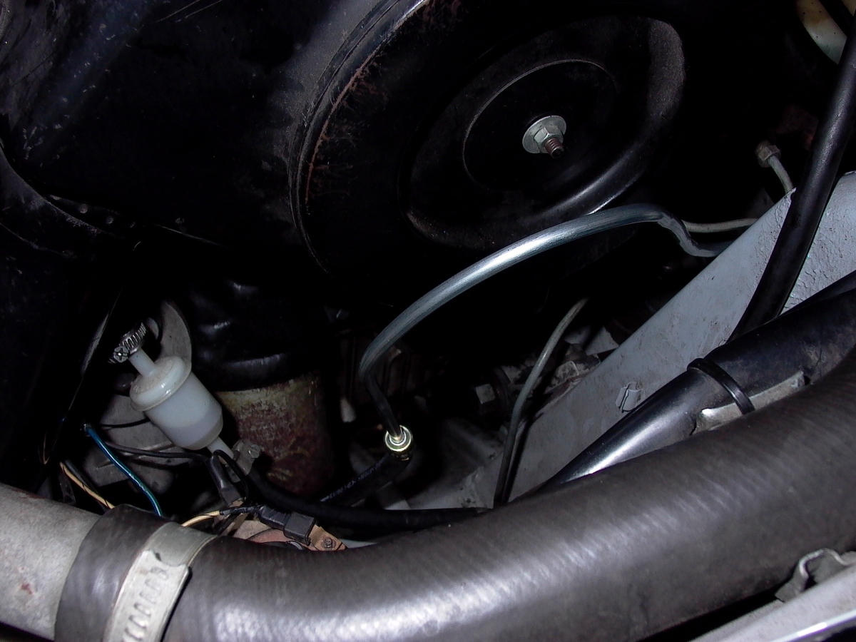

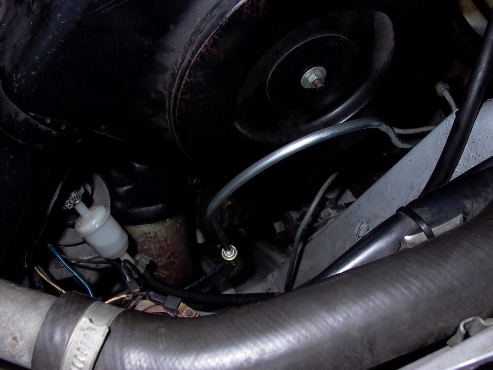

Keine Angst - das Rohr ist, obwohl ich es auf der Geberseite vor der letzten Stufe (Bild) abgesägt hatte, immer noch ca. 10cm länger als das Original. Also kann man sich ein paar Umwege erlauben (Fotos). Wenn man sich mal verbiegt, ist das auch nicht gleich eine Katastrophe, denn das Material des neuen Rohrs ist durchaus mehrfach biegbar, bis es ausknickt. Das habe ich mit der abgesägten Stufe getestet.
Das U beim Luftfilter habe ich später noch mit einem Kabelbinder gegen Schwingungen beruhigt. Irgendwo musste die überschüssige Länge ja hin... NeuesRohrmarkiert.thumb.jpg.909671cb56586a0b988d0d671046bce9.jpg NeuesRohrverbaut1.thumb.jpg.eddd8ab137ea7b6e31bc58137612c88f.jpg NeuesRohrverbaut2.thumb.jpg.85497235d76e201a3b6be92b97a1f60d.jpg Werkzeug.thumb.jpg.3c4ee10e18b56657f8e9200b1dd250cb.jpg
