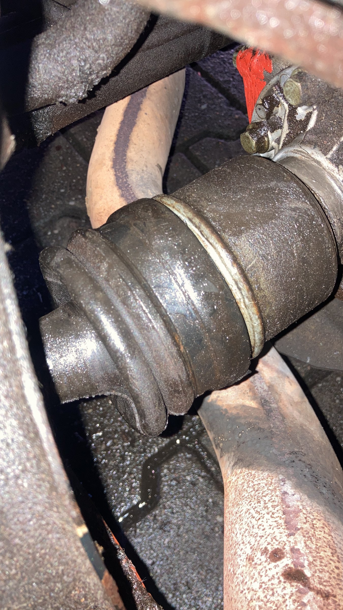

Liebe Leute, welche ist die korrekte Menge zum Nachfetten des Tripodengelenks? Habe Bentley leider nicht zur Hand. Hintergrund: der Spannband / die Schraubenschelle der Innenseitigen Manschette ist abgebrochen mit daraus folgendem Fettaustritt (!!). Habe es rechtzeitig bemerkt, und Fett ist noch drin. Aber wie viel gehört es da? Dazu auch die praktische und wahrscheinlich triviale Frage: wie lässt sich das Fett in eingebautem Zustand in den Tripodntopf am einfachsten einführen, nachdem man den Faltenbalg runtergezogen hat? Einfach aus der Tube oder mit einer Fettpresse? Danke euch!!
Lg, Jac
Genaue Fettmenge weiß ich nicht aus dem Kopf, aber der Topf um die Tripode herum sollte gut gefüllt sein. Manschette zurück ziehen, Fett auf geeignete Weise rein pampfen. Wie due das machst, bleibt dir überlassen. Ich habe das schonmal direkt aus der Tube so da rein gequaatscht, mal mit Gummihandschuh und Fingern rein geschmiert. Dann außen die Auflagefläche des Tripodentopfes abwischen, ggf. auch mit einem Lappen mit Bremsenreinger abwischen, Manschette drauf, Schelle zu und ab dafür!
