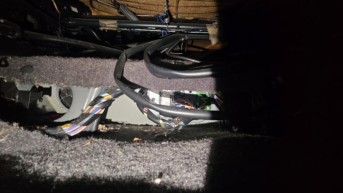

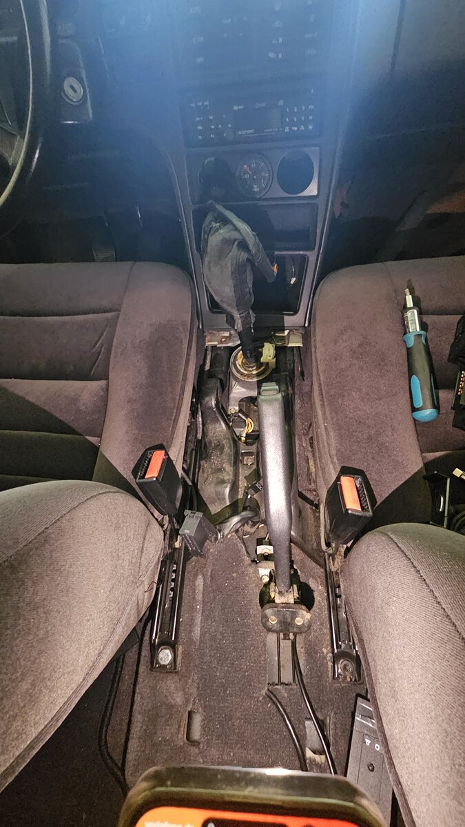

Wo sitzt den nun das Steuergerät vom SRS, was man resetten, tauschen etc. soll.
Habe nun die ganze Mittelkonsole ausgebaut, sehe nix. Im vorderen Fußraum habe ich nur einen orangenen Ksten von Siemens. Unter dem Beifahrersitz befinden sich auch noch 2 Steuergeräte.
Wo soll ich den Stecker denn abziehen?
Batterie schon lange abgeklemmt.

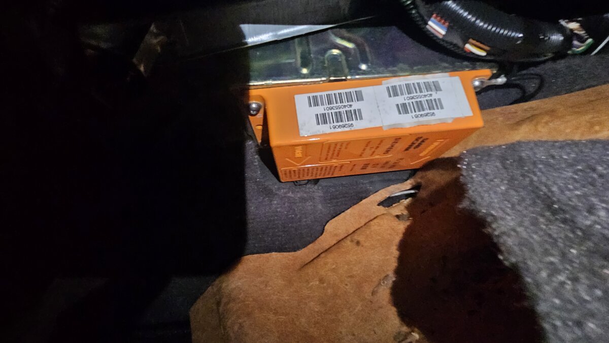

Also ChatGPT sagt mir, das der orangene Kasten das SRS ist.
Das kann durchaus sein, weil ich den orangenen Kasten bei meinem 9000 CC ohne Airbag nicht habe. An der Stelle ist bei mir gar nichts.
