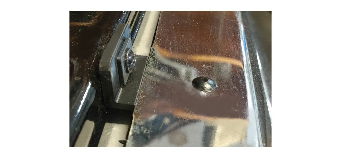

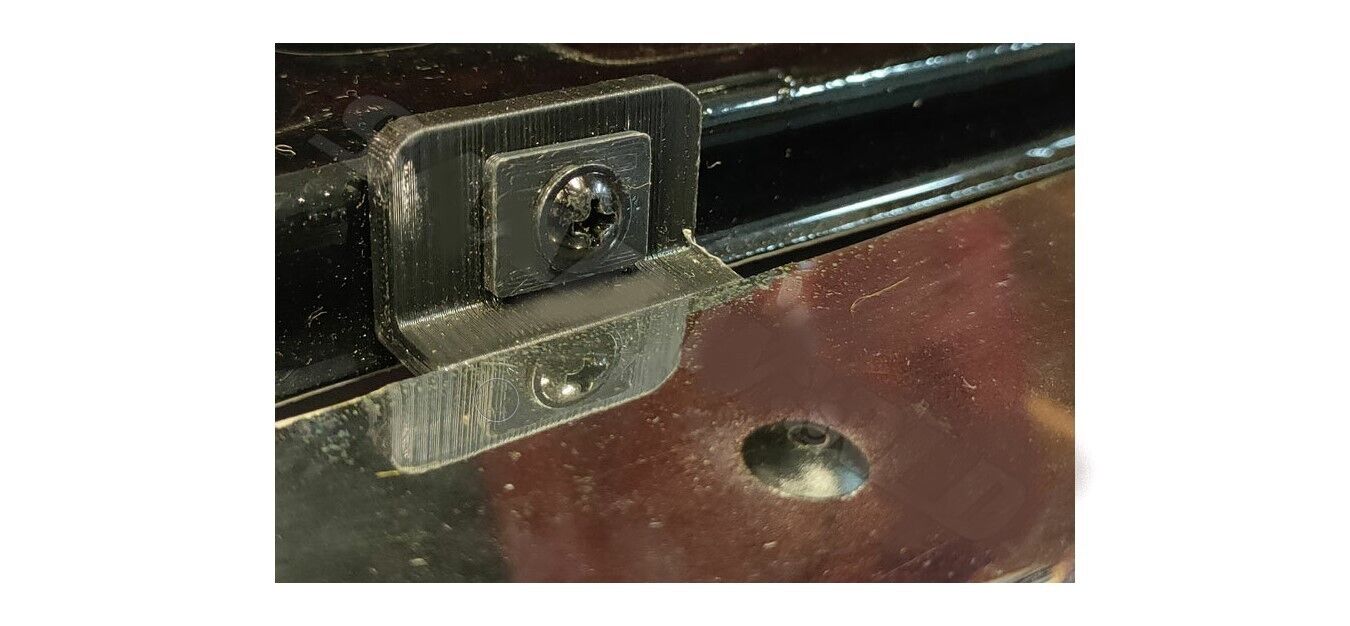

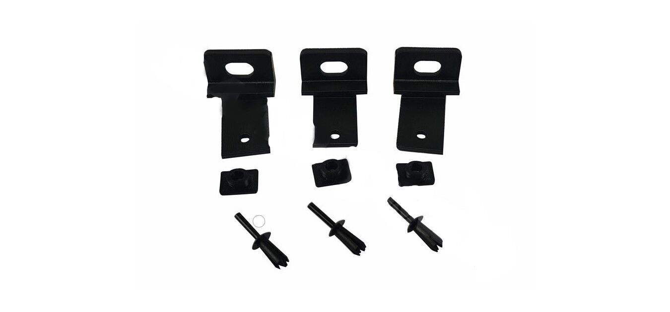

Mein intakter Kühlergrill, den ich vor zweieinalb Jahren für teuer Geld gekauft hatte, wurde letztes Jahr bei meinem Unfall ja leider zerstört, deswegen war ich froh, dass der Lausitzer ebenfalls einen intakten Kühlergrill besitzt. Pustekuchen. Heute Morgen musste ich leider feststellen, dass die mittlere Haltelasche abgebrochen ist, und da ich nicht bereit bin, für einen reparierten Kühlergrill mittlerweile 900(!) Euro zu zahlen, bin ich mal in der Bucht auf die Suche gegangen und fand diesen Reparatursatz aus dem Vereinigten Königreich: https://www.ebay.de/itm/226027491291. Das ist die pfiffigste Idee, die ich bis jetzt gesehen habe.

Wenn Du den Versand mit einberechnest ja. Kommt halt von der Insel. Ansonsten sind das rund 10 Euro pro Lasche und scheint sauber gearbeitet zu sein, das muss man auch honorieren. Keine Ahnung, was man bezahlt, wenn man die nach Vorlage drucken lässt.
Ich finde das auch ein bisschen heftig. Solche Laschen lassen sich aus Metall ganz einfach biegen, ein Loch reinbohren und fertig. Kostet so gut wie nichts und ist auch in Eigenregie problemlos machbar...

https://www.saabworld.nl/SW3D-Grille
Sieht der anderen Version ziemlich ähnlich.
Nicht nur ähnlich, sondern identisch. Also ist der Niederländer der Urheber und der Brite ein Wiederverkäufer. Danke für den Hinweis!
