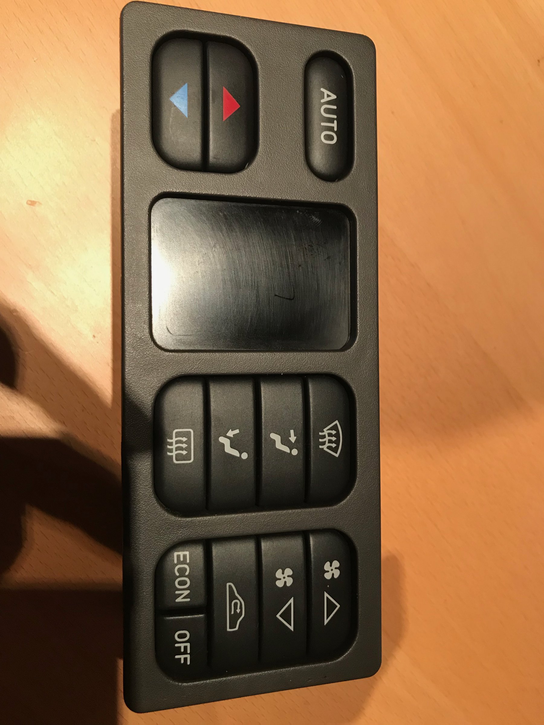

Das übliche nach 18 Jahren: die Anzeige hat Fehler. Einzelne Segmente sind dauerhaft aus.
Also erstmal aus dem Schacht gezogen. Aha! Aufkleber eines Reparaturservice. Alle noch intakt.
Da die Halteklammern am Gehäuse abgebrochen waren war für mich klar das ein neues Teil besorgt werden muss.

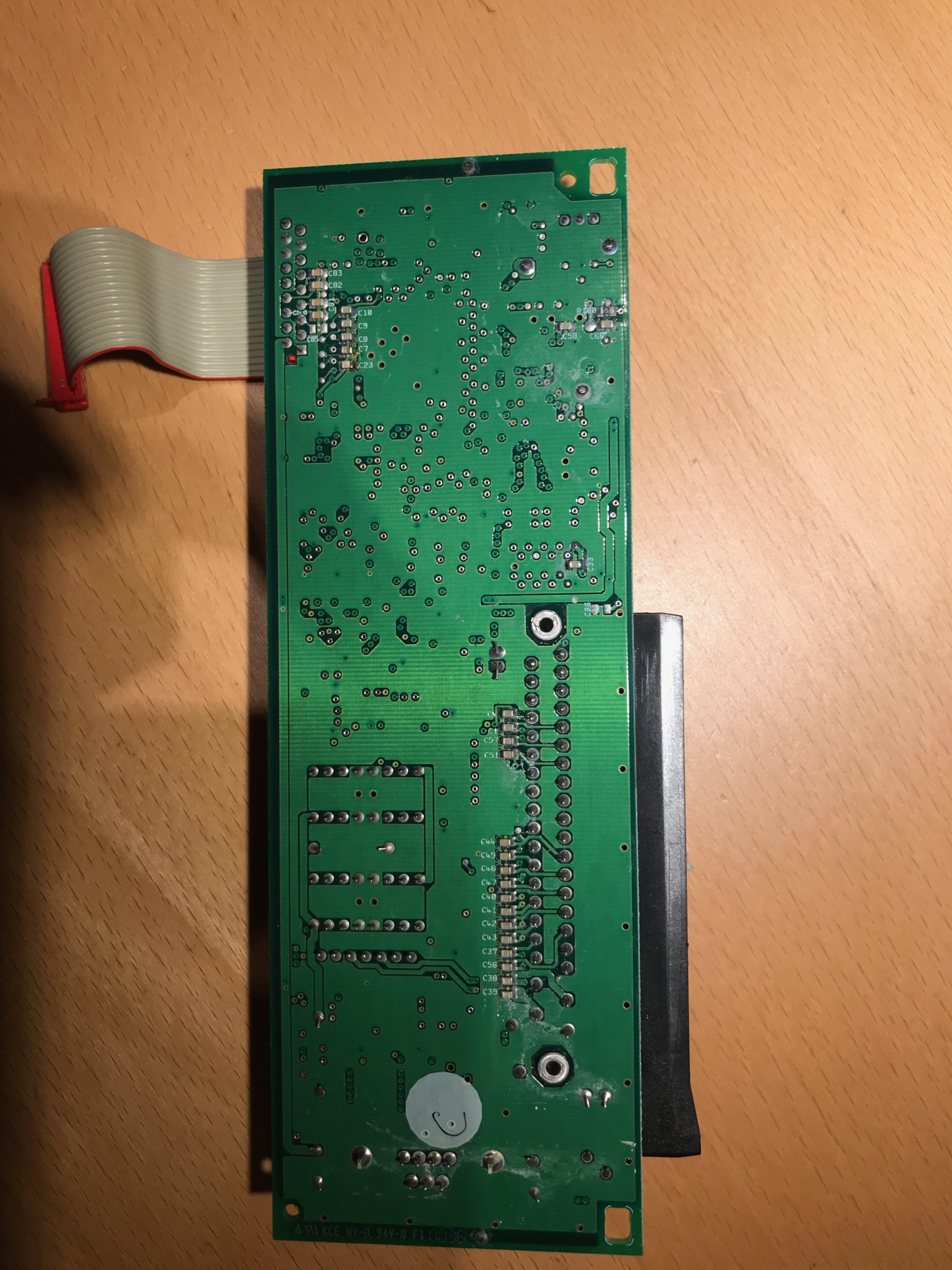

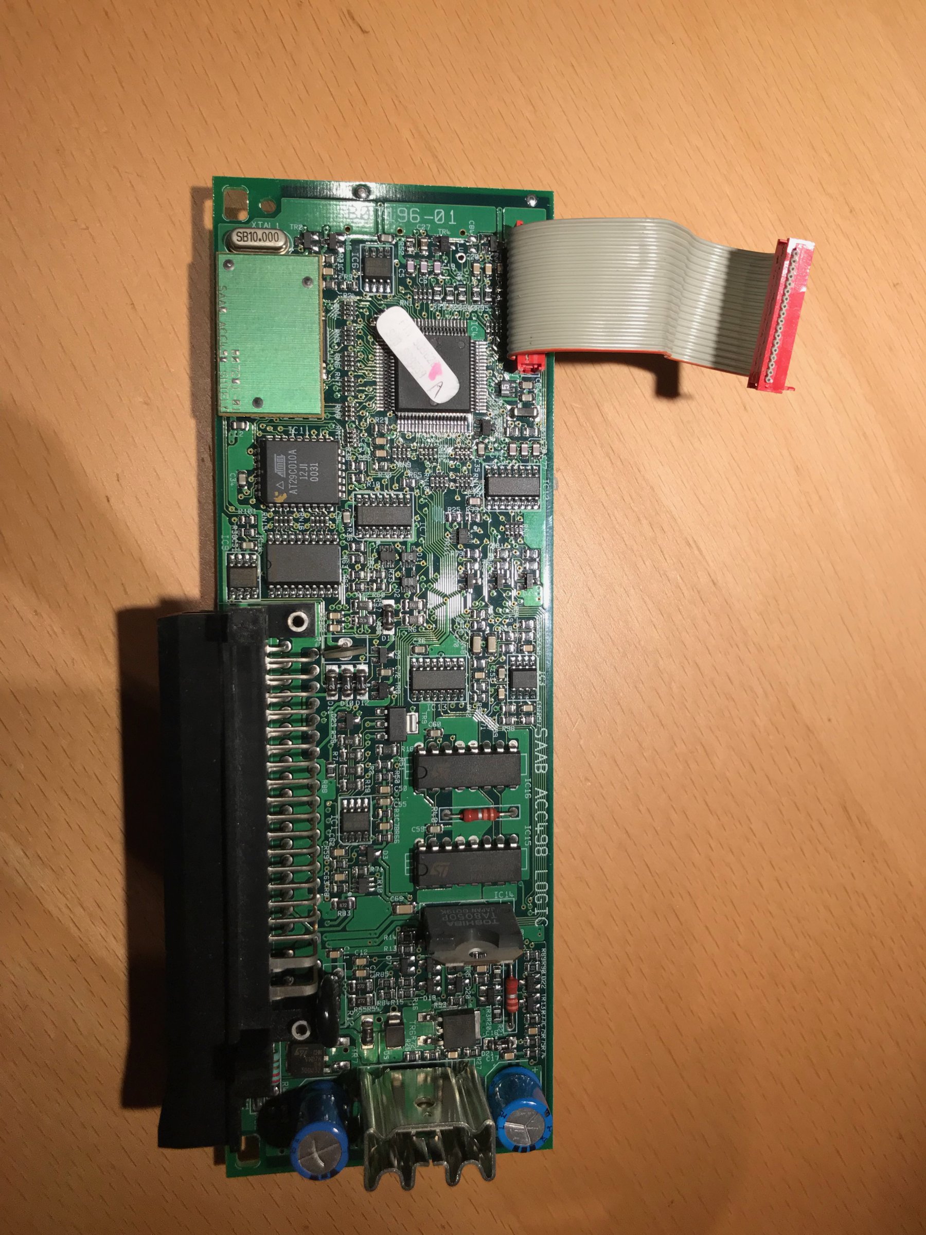

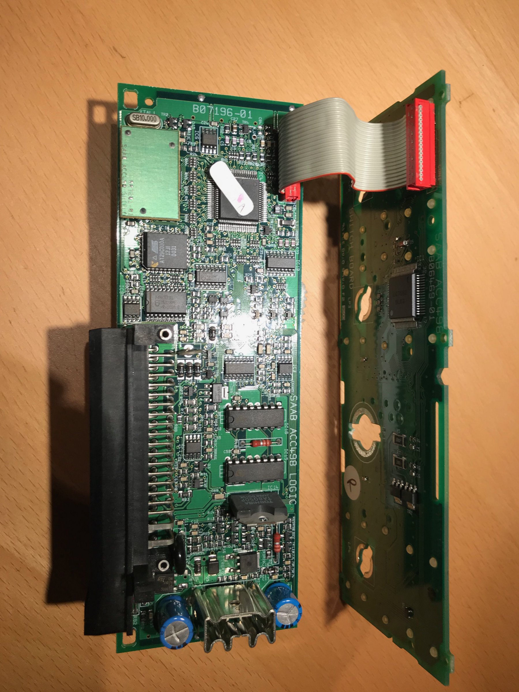

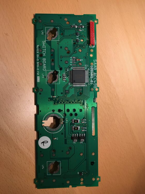

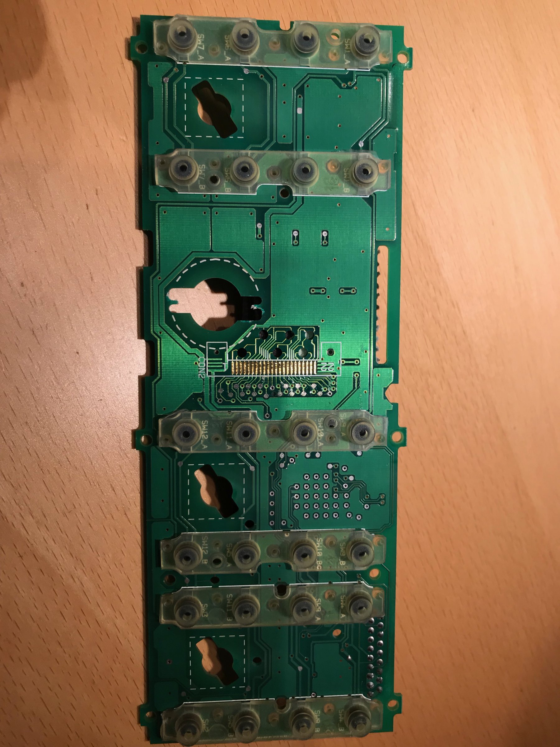

Als Techniker bin ich neugierig und habe das Defekte auseinander genommen.
Seht also selbst.
IMG_2033.thumb.jpeg.170964f9c3cf4840448c4883bceb33f2.jpeg IMG_2034.thumb.jpeg.7e0dde34b89882934232254c440708c0.jpeg IMG_2031.thumb.jpeg.948cee4880a7eb33906f5948e1a86db5.jpeg IMG_2032.thumb.jpeg.ebb2671d31bedc4696299d48a58737b2.jpeg IMG_2040.thumb.jpeg.09ffcd04f5818d681e64bb0f7fd2bc14.jpeg IMG_2035.thumb.jpeg.8dfd32453a07dd85d6f3564c12cc96dc.jpeg IMG_2036.thumb.jpeg.41f99060f3d83ef642f127c889998973.jpeg IMG_2037.thumb.jpeg.d437eb326acf0fe9612f7a6d8dcfd239.jpeg IMG_2038.thumb.jpeg.30a33876eb036818d6438f1fb33a154f.jpeg

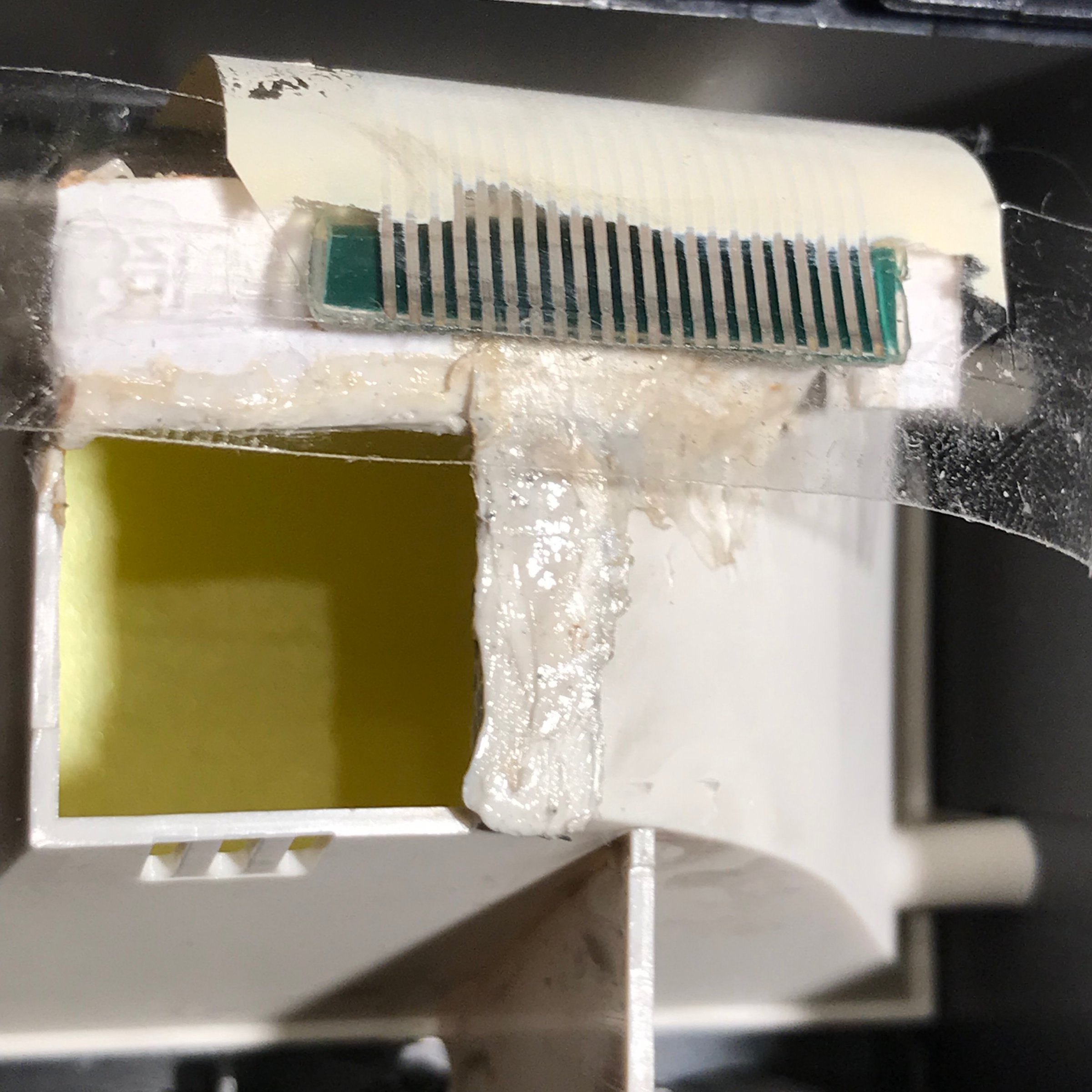

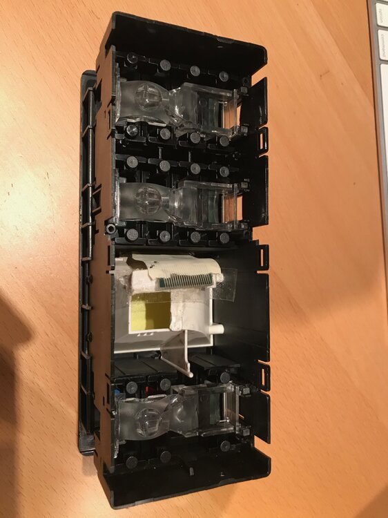

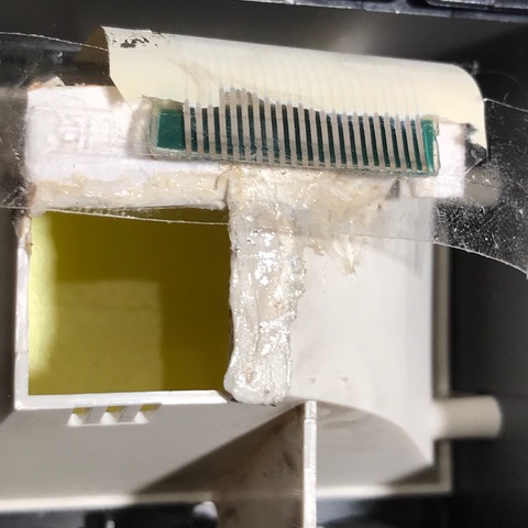

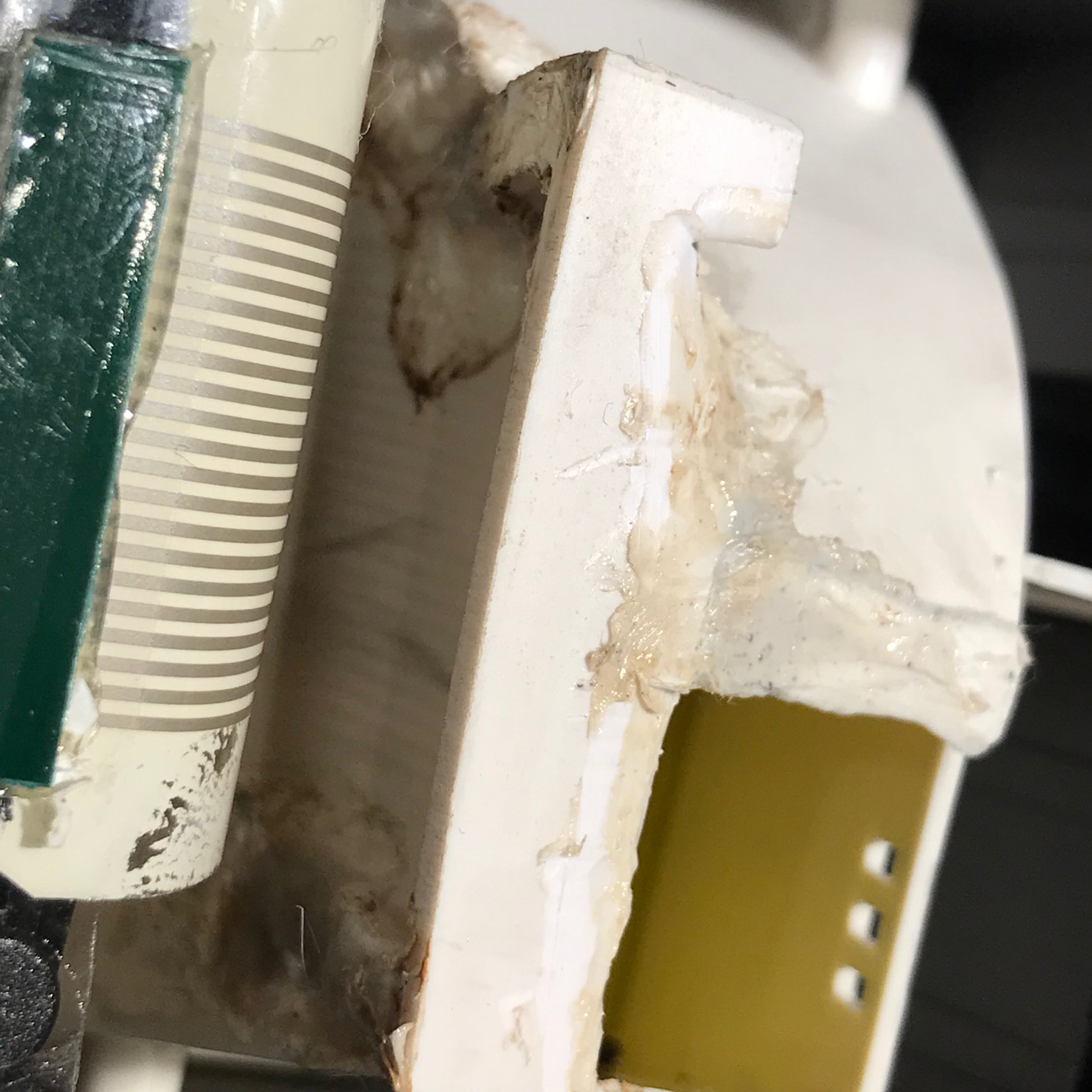

Auweia. Wenn das der Reparaturservice war dann kann ich den nicht empfehlen. Kabel mit Tesafilm fixiert. Eine abenteuerliche Konstruktion an den Lichtschacht geklebt damit eine Pressung entsteht. Mir stehen die Haare zu Berge.
Aus rechtlichen Gründen nenne ich hier mal keine Namen.
Ansonsten solide Technik von damals:
10 MHz Takt
NEC 78053GC Mikrocontroller
Atmel AT29C010 128KByte Flashspeicher
ST 93C56 2KBit EEPROM
SEC NO14C CAN Asic unter dem Stück Abschirmplatine
Die Lichtleiter lassen sich noch herausnehmen. Die Tasten sind irgendwie eingeschnappt.

Abgebrochene Klammern am Gehäuse
und Kabelfixierung mit Tesafilm?
Das kann ich überhaupt nicht mit „der“ Firma in Verbindung bringen.
Ich würde eher die Küchentisch-Theorie im Betracht ziehen.
Ich habe selber gestern das Display gewechselt - von pixelfix, allerdings habe ich neues Display gekauft mit vorgeklebtem Kabel, aber laut Ihrer Anweisung wird das Kabel nur mit Tesafilm fixiert, wenn man das Bedienteil zusammenbaut wird durch andere gelieferte Teile (Mikroklammern und Schaumstoff) der Anpressdruck erzeugt.

Interessehalber da selbst Elektroniker habe ich das Gehäuse geöffnet und folgendes vorgefunden.
Frage hierzu: Ist das Ihre Reparaturmethode? Kabel mit Tesafilm fixiert und abenteuerliche Konstruktion am Lichtschacht.
