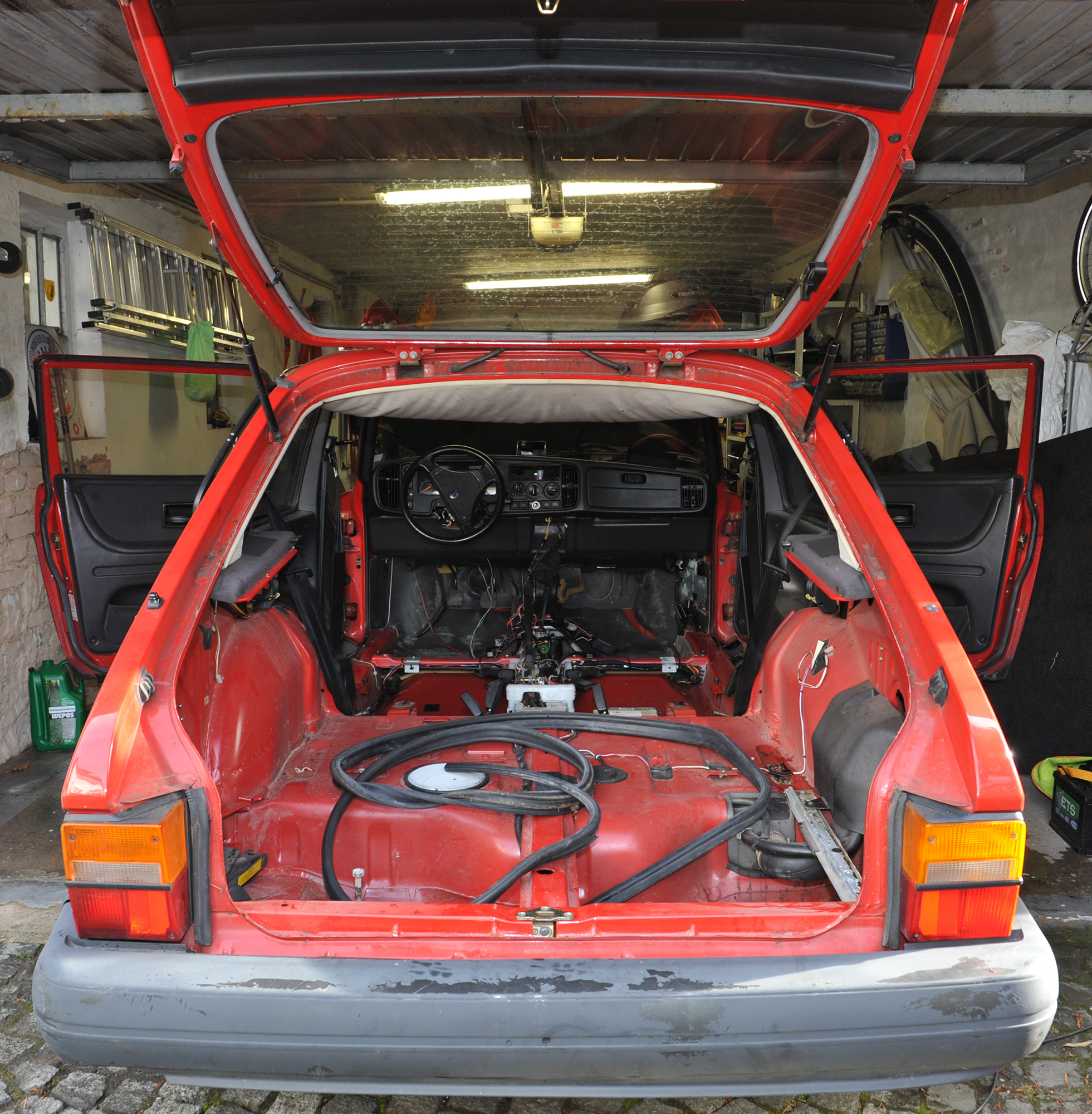

Momentan ist das Auto noch eher ein sehr großer Stabil-Baukasten. Im Keller liegen VIELE Kartons mit neuen und aufgearbeiteten Teilen, das von Elferink überholte Getriebe liegt in der Garage, der Motor ist zur Überholung beim Motoren-Mann. Und der Rest steht, immerhin auf eigenen Rädern, ebenfalls in der Garage...
Bezüglich Leistungs- und Drehmomentkurven ist es also wirklich noch etwas früh...:smile:
Mit etwas Zeit starte ich demnächst vielleicht einen Projekt-Thread hier. Ich habe das vorletzten Monat schon einmal probliert, aber das klappte irgendwie nicht mit dem Hochladen von Fotos...
Derzeit sieht das eher noch so aus:
