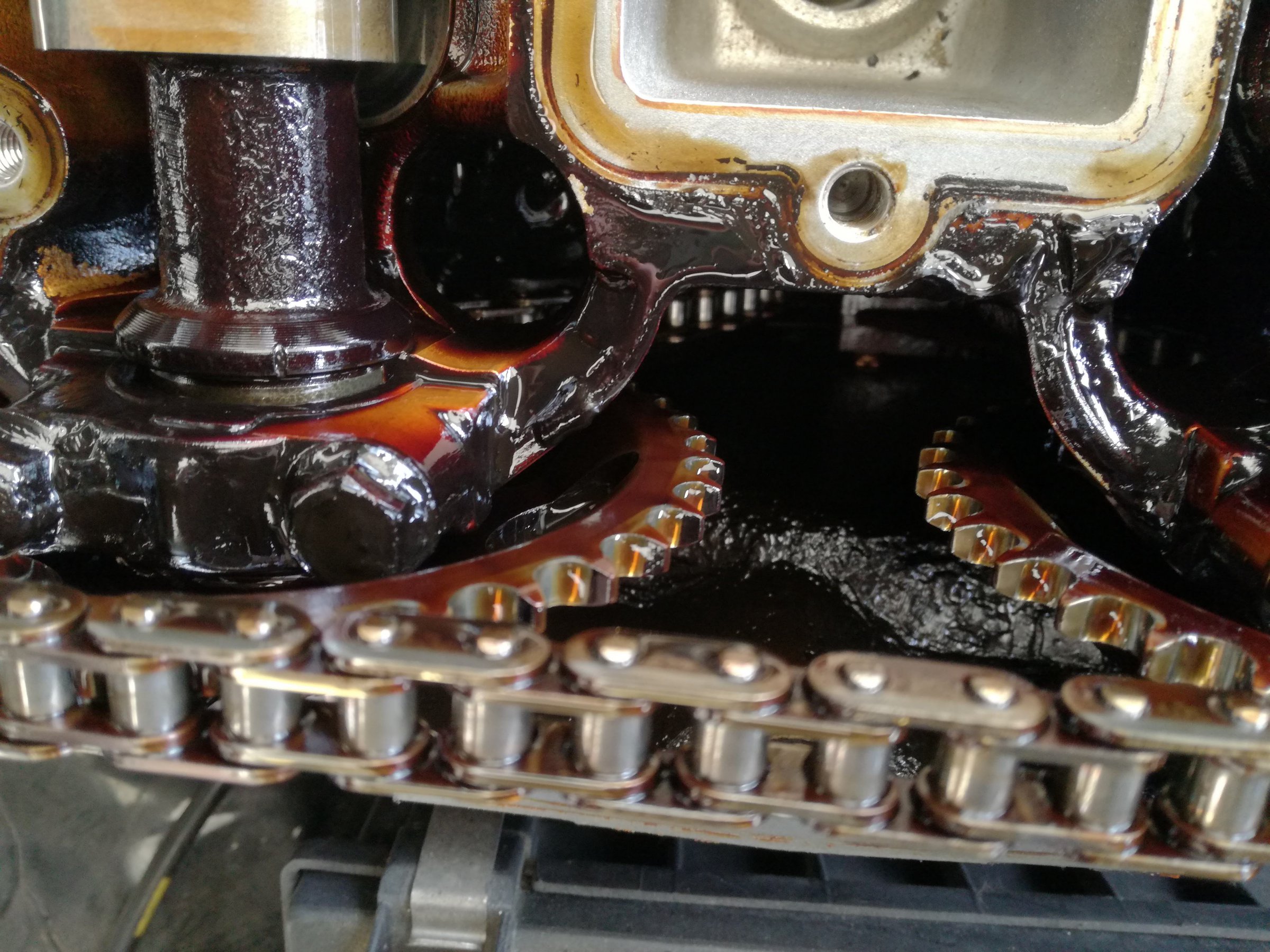

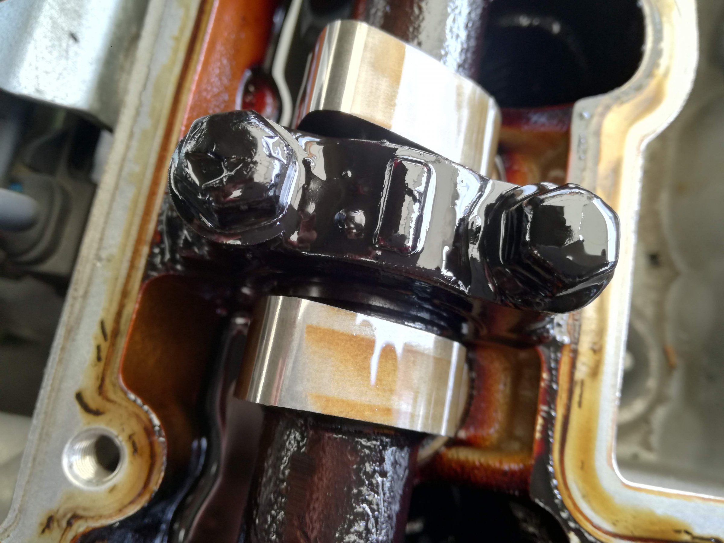

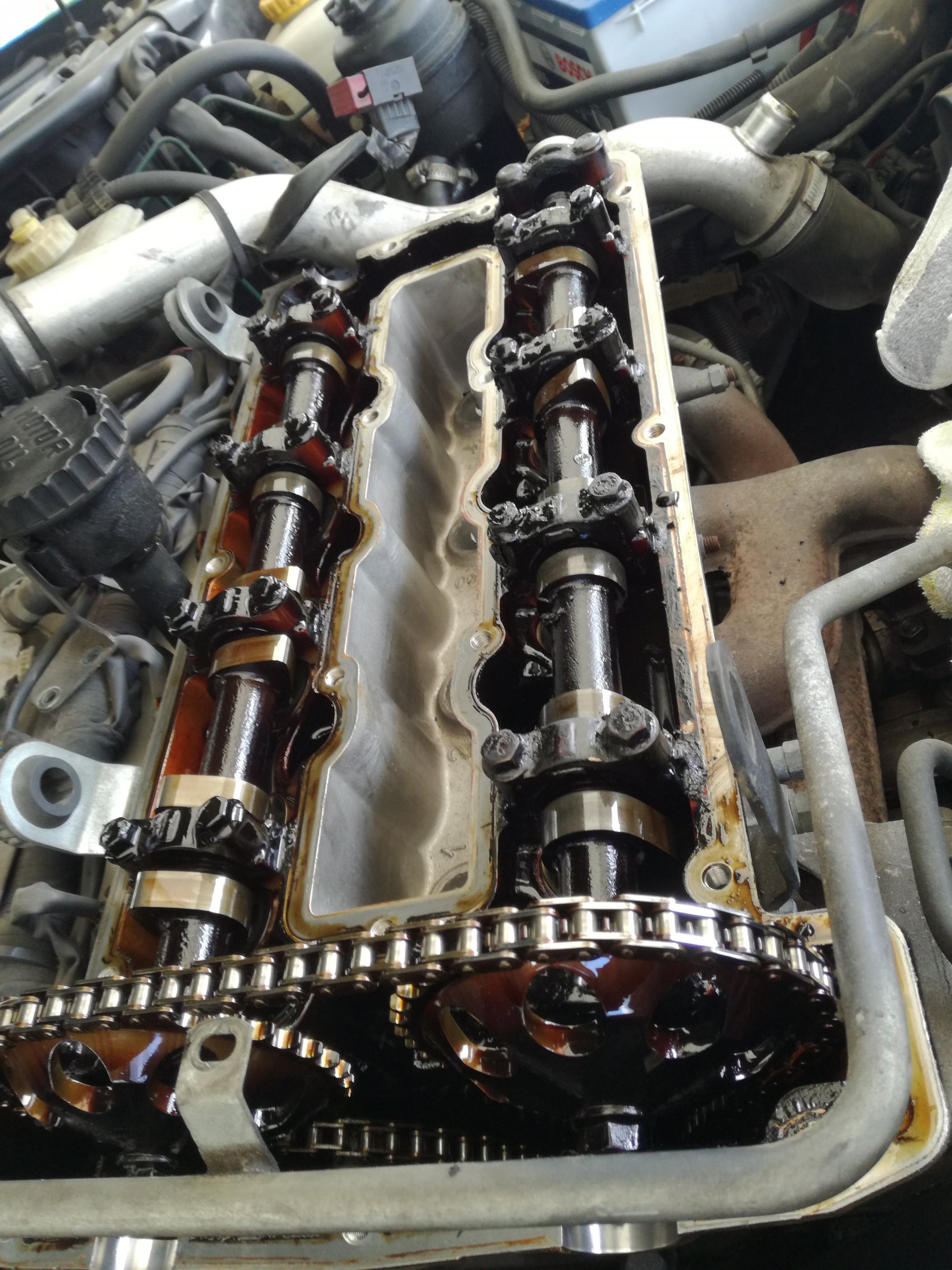

ich habe heute begonnen meine Neuerwerbung genauer zu betrachten. Es ist ein 97er 900II Cabrio mit dem 185PS Motor. Der Vorbesitzer hat ihn abgegeben, weil er vor einigen Tagen begonnen hat nach dem Start zu qualmen. Mein erster Verdacht war der Lader, den habe ich gerade frei gelegt,er hat jedoch nahezu kein Spiel auf der Welle. Der Vorbesitzer scheint ihn nicht sonderlich geliebt zu haben, denn als ich den Ventildeckel abgenommen habe hat mich fast der Schlag getroffen; alles ist voller Ölkohle!!

Soweit ich weiß mußt du den Motor auf der Beifahrerseite etwas anheben, oder dort den Hilfsrahmen lösen und absenken. Sonst geht die Wanne nicht raus.
Naja, wenn der ganze Motor so versaut sein sollte, kann es sein daß Kanäle verstopft sind. Auch die der Kurbelgehäuse-Entlüftung. Dann sucht sich der Druck im Kurbelgehäuse inkl. Öldämpfe einen Weg...

wo ist jetzt der Schlag, den man bei Ansicht unter den Deckel erhält?
Bau die Wanne doch einfach ab, rechts Motor hoch, gleiche Seite Rahmen runter.
Ab und an hilft es den Block zur Fahreseite zu drücken.
Aber ehrlich, Leute die ihr Auro lieb haben wissen das oder lassen es machen.
Bau man weiter auseinander, dann wissen wir auch, der Lader wars garantiert nicht.

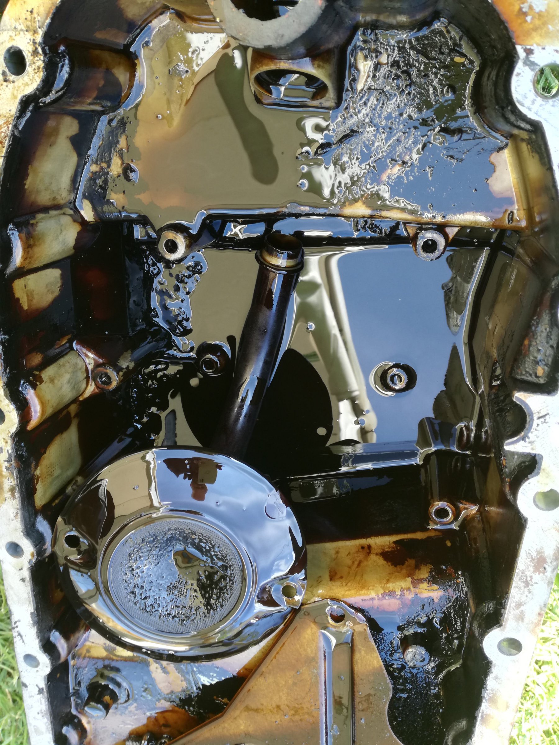

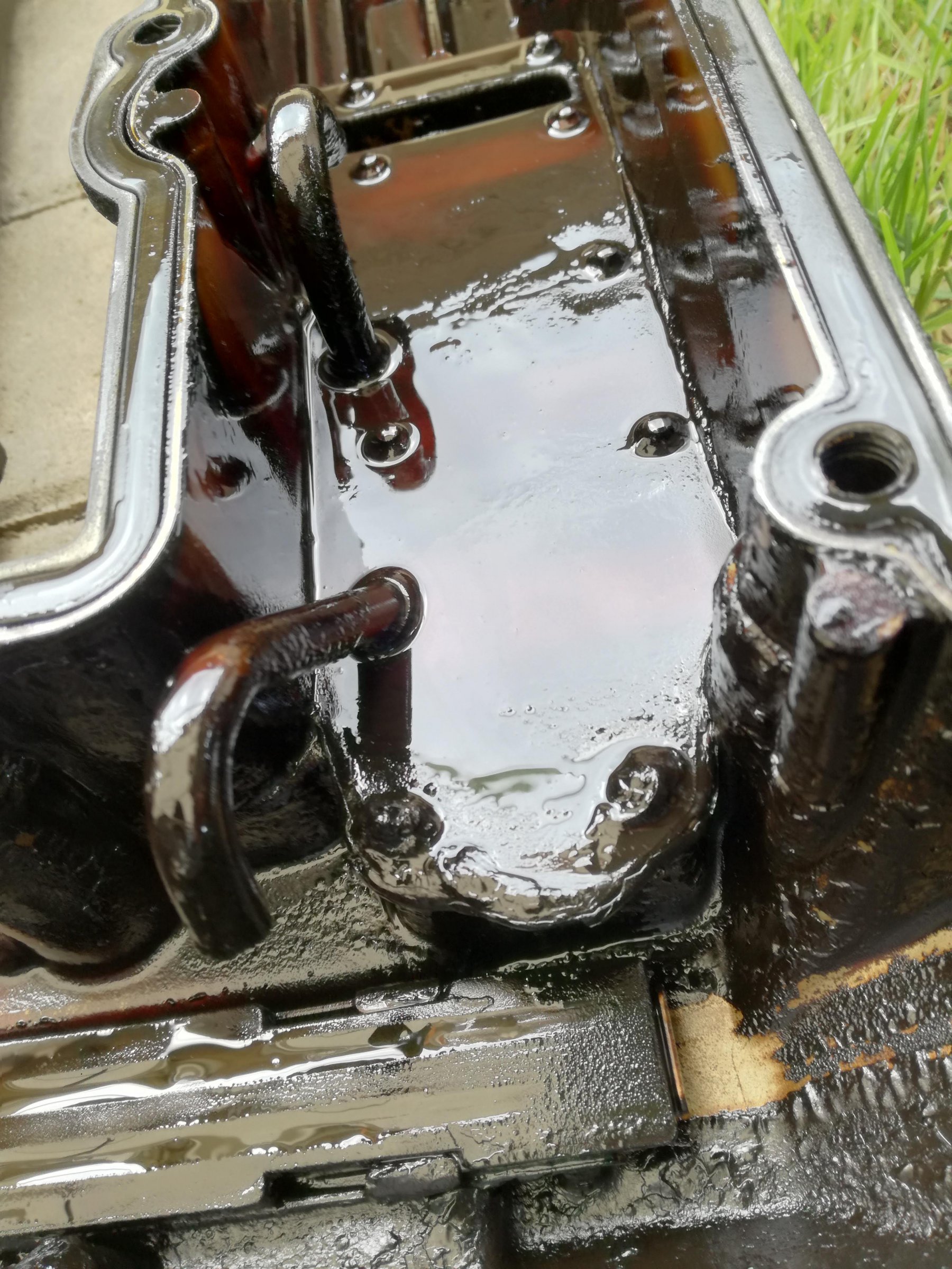

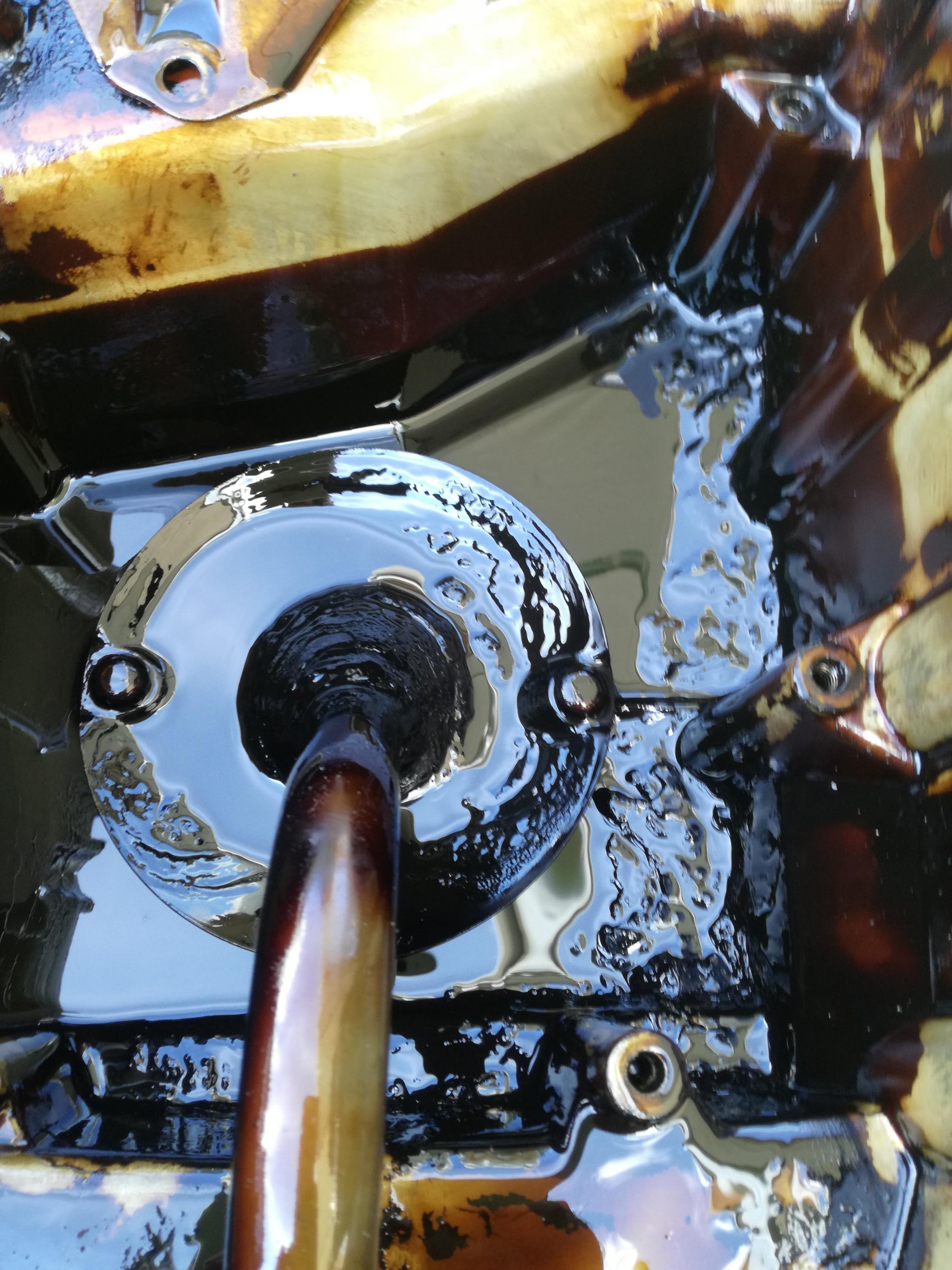

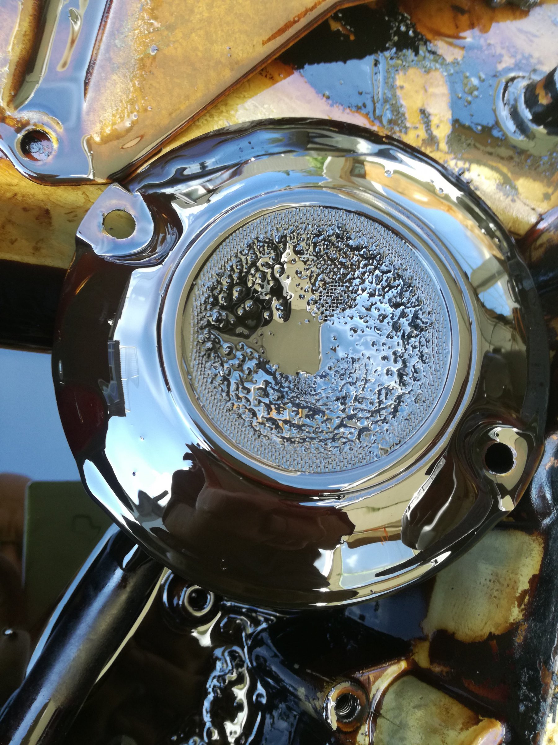

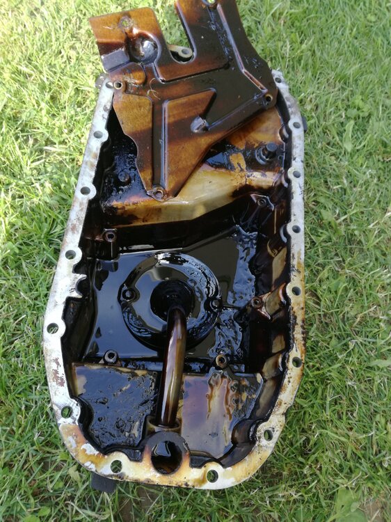

Sodele, die Ölwanne ist runter. So sieht das Sieb aus:
Ich brauche dann noch die Teilenummer von dem Dichtring am Schnorchel des Ölsiebs, den mache ich neu. Sonst noch was, was man dann gleich mit machen sollte?
Gibt es irgendwo ein Schaubild von den Ölkanälen in dem Block, damit ich die prüfen kann? Ich dachte an einen Metalldraht, den ich durch die Bohrungen fädeln könnte?

Puh, da ist schon ordentlich Ölschlamm drin, war Zeit das zu machen...
Kopfschrauben nachziehen soll wohl nicht schaden beim 902. Habe die Daten momentan leider nicht griffbereit.
Ich hoffe, daß du den Dreck so raus bekommst. Wie oben geschrieben, ich würde auf Nummer sicher gehen und nach einer Weile nochmal rein schauen, wenn du Ölspülung machst und verkürzte Ölwechsel-Intervalle.

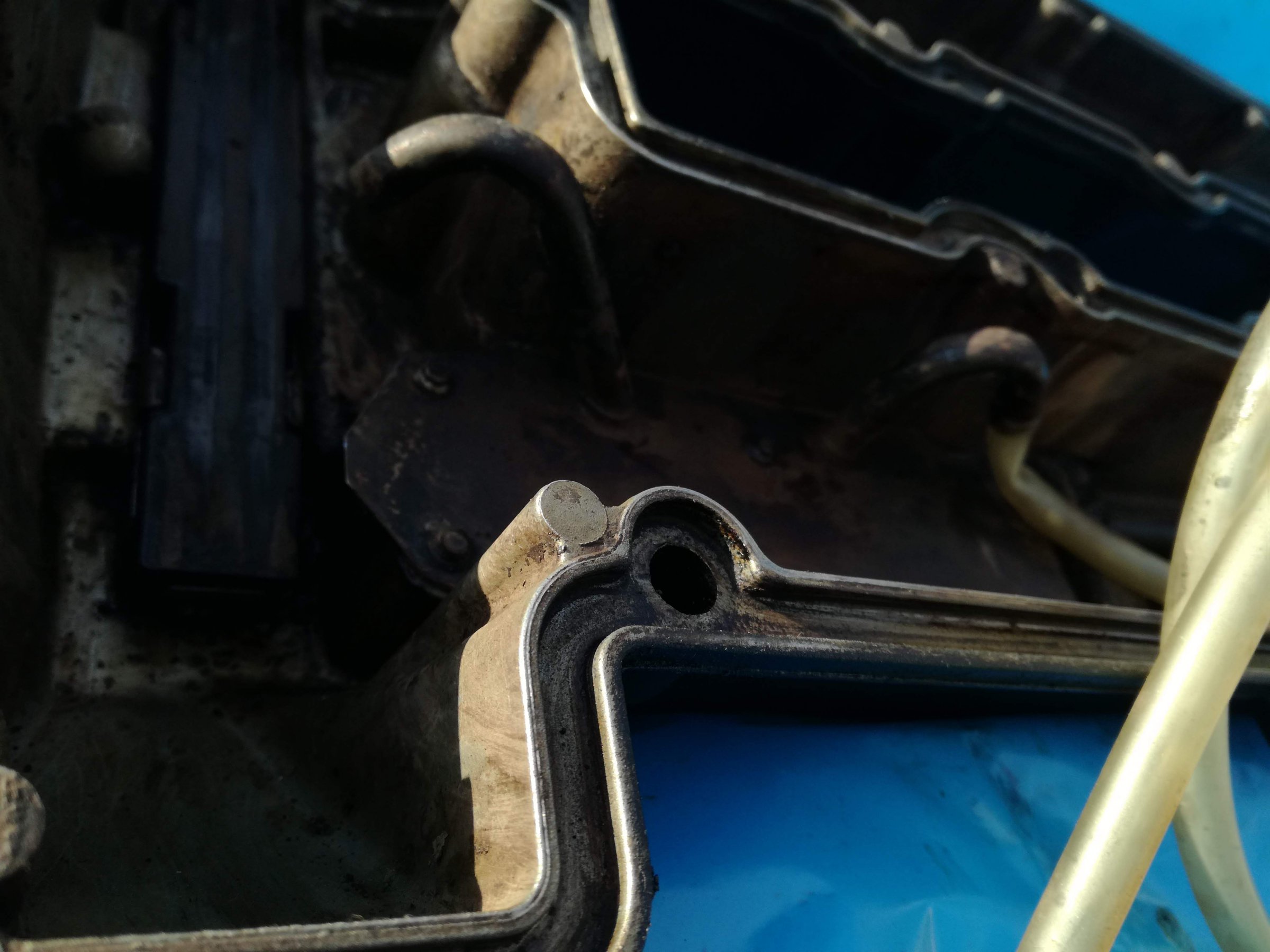

ich habe die Ölwanne nun sauber, jedoch macht mir den Ventildeckel zu schaffen, denn diese beiden "Hörner" zur Entlüftung sind komplett zu mit Kruste, da geht nichts durch?! Selbst mit dem Luftdruck aus dem Kompressor tut sich da nix.

Die beiden anderen O-Ringe sind für das Öldruckrohr, das da quer durch läuft, Filtergehäuse kommend. Die tauscht man normal auch mit wenn die Wanne runter hat.

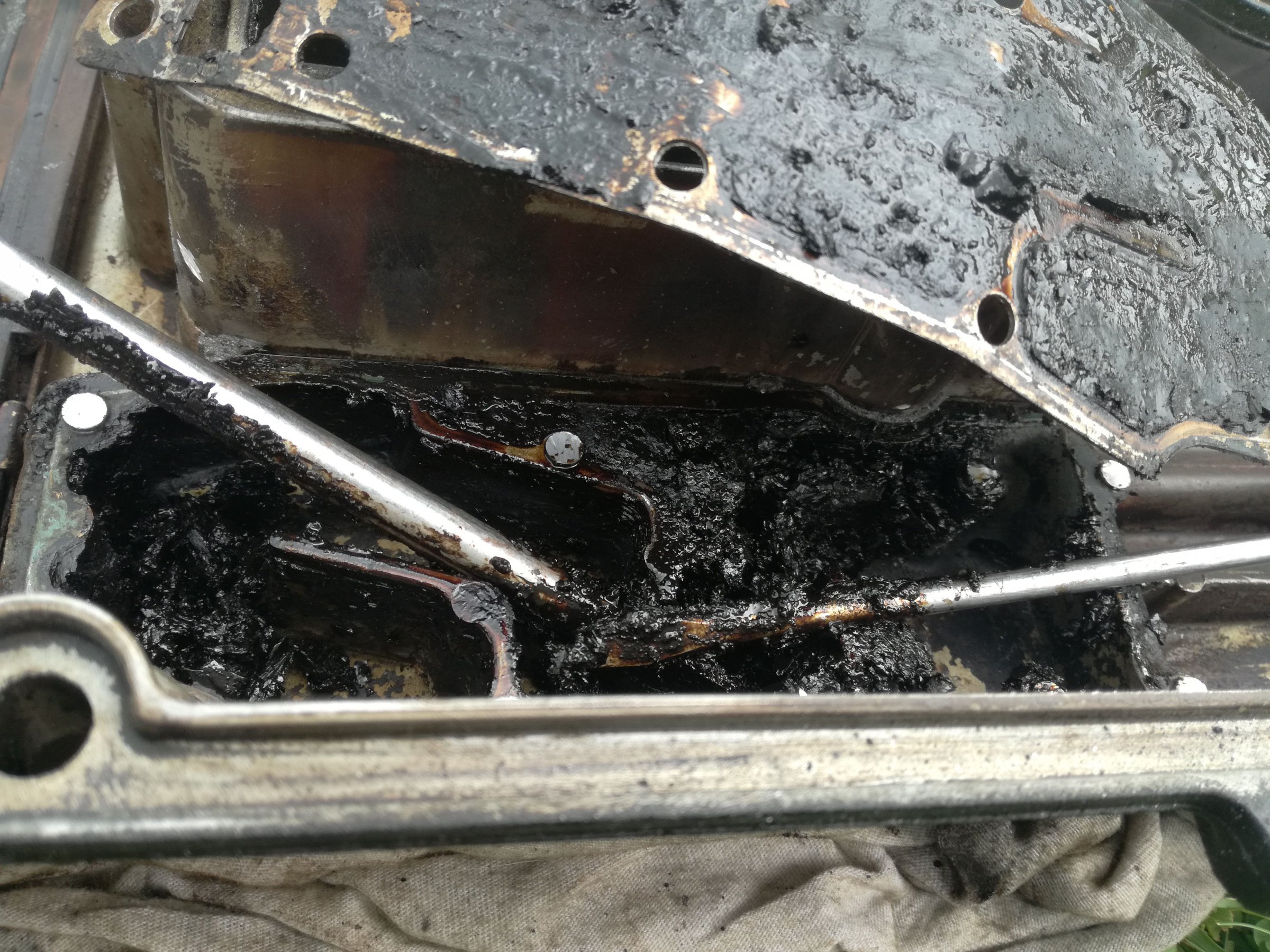

Ja, wenn das Labyrinth dicht ist, dann die Kurbelgehäuseentlüftung dicht. Ist dann eine gute Frage wo das hin drückt. Eine Möglichkeit, die dann auch zum Räuchern führt, ist, dass das Öl z.T. im Turbo an der Welle entlang raus gedrückt wird statt in die Wanne zurück zu laufen. Denn die Abdichtung funktioniert nur, wenn der Rücklauf drucklos ist.

wie sieht die Kette denn aus? In Folge von Ölschlamm dreht die sich manchmal und spannt schräg laufend.
Zweite Frage: Kurbelwellen/Pleuellager - wie die wohl den Schlamm mitgemacht haben?

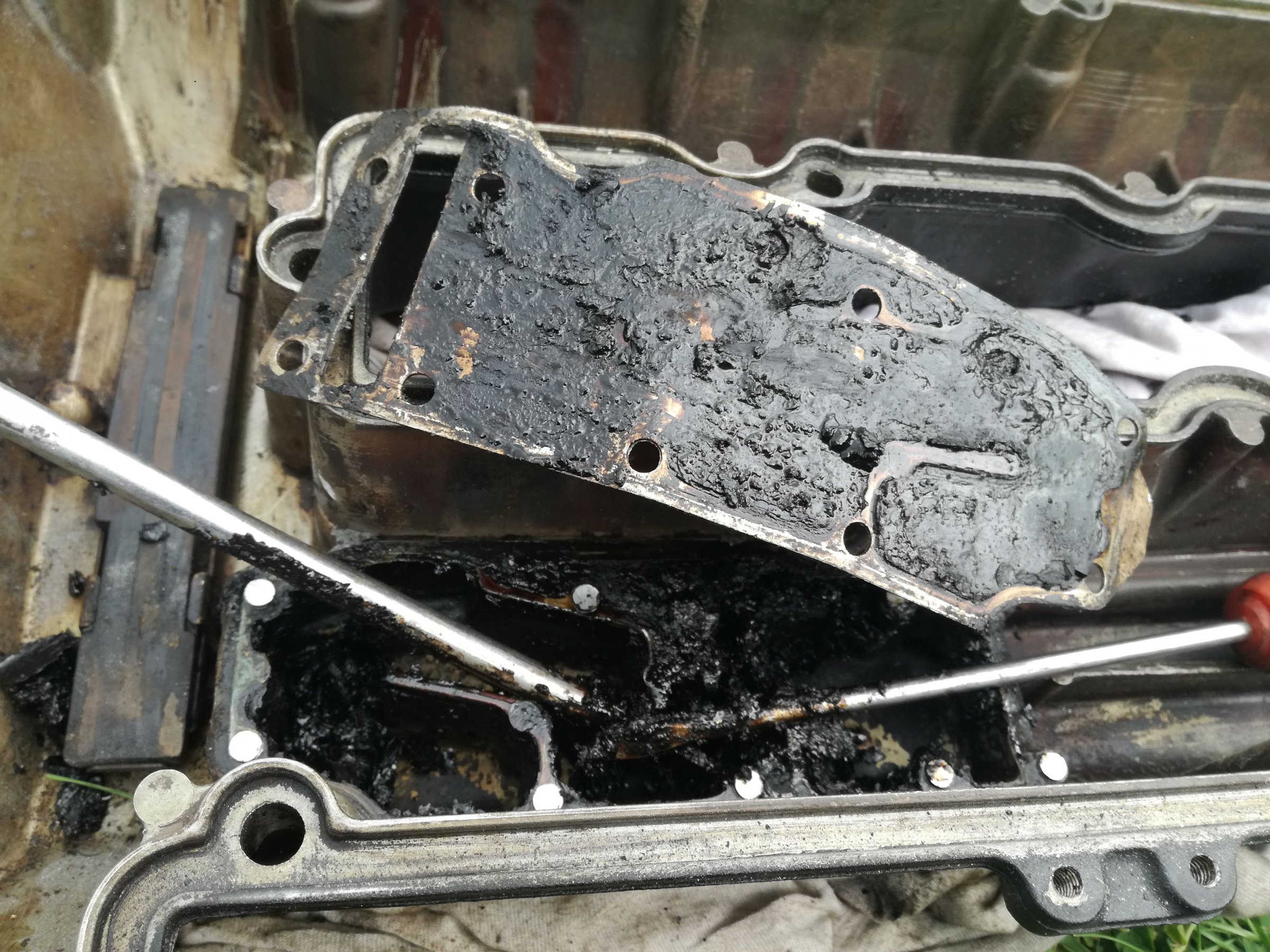

Hier Bilder vom geöffneten Deckel. Die beiden Röhren sind, wie bereits geschrieben, komplett zu, aber auch der inneren Durchgang im Labyrinth war absolut zugesetzt! Auf den Bildern fehlt bereits eine große Menge der schwarzen Kohle-Masse, diese ist beim Aufhebeln des Deckels raus gefallen.

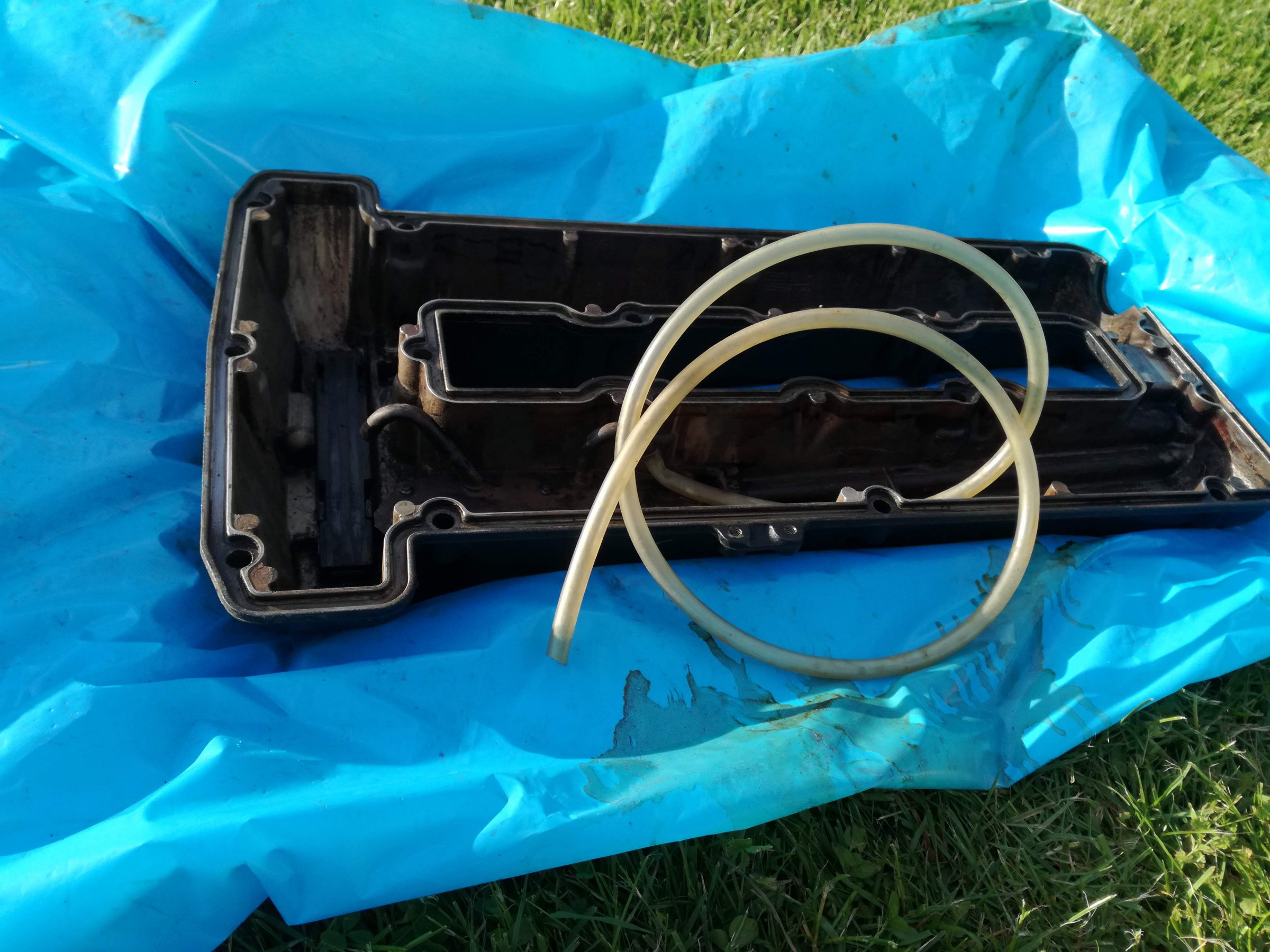

Die Hörner habe ich mit einem Fahrrad Bremsen Zug wieder frei machen können.
Was wäre eine geeignete Flüssigkeit, in der ich das ganze über Nacht einweichen lassen könnte? Derzeit nutze ich Bremsenreiniger und Pinsel..
