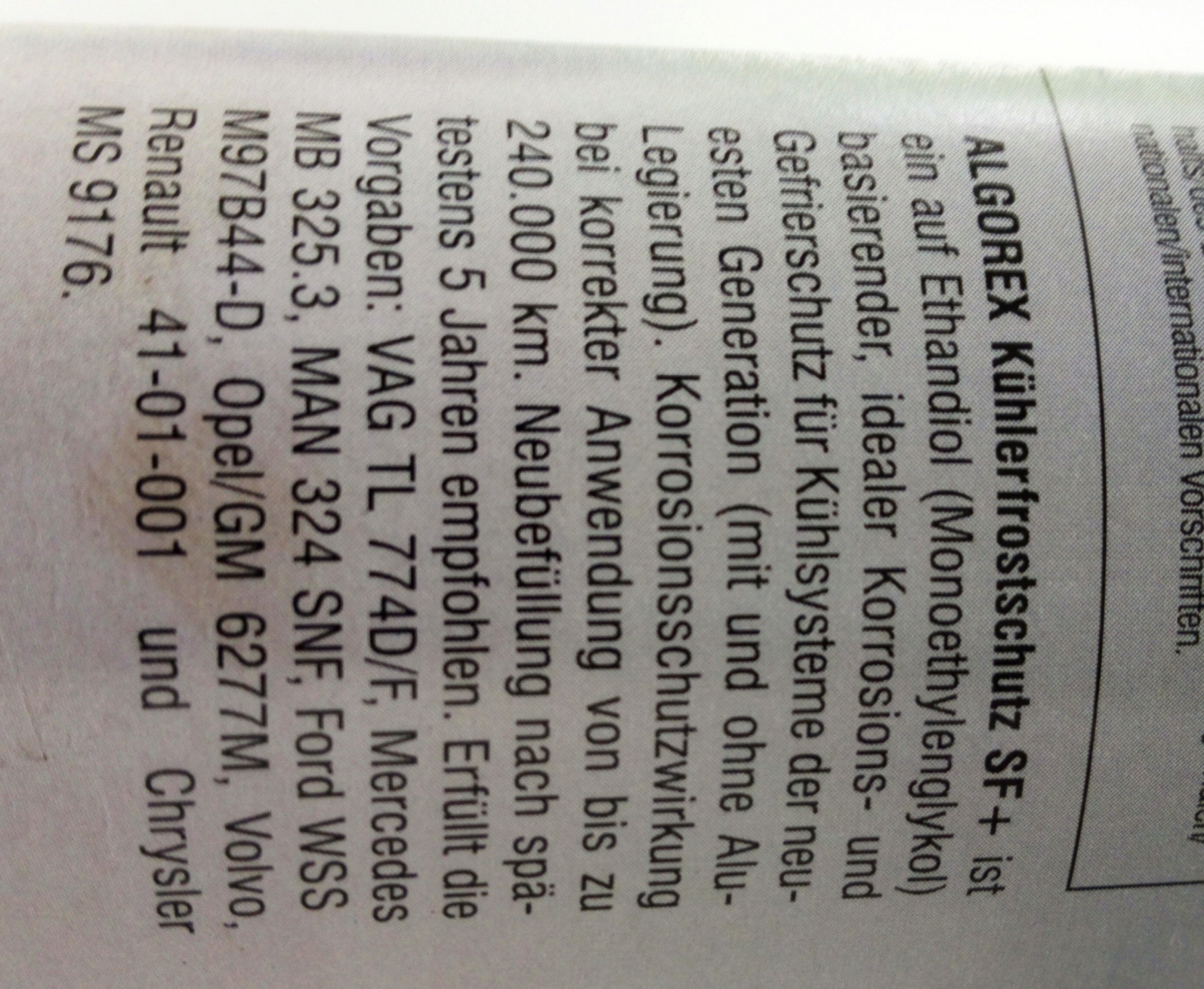

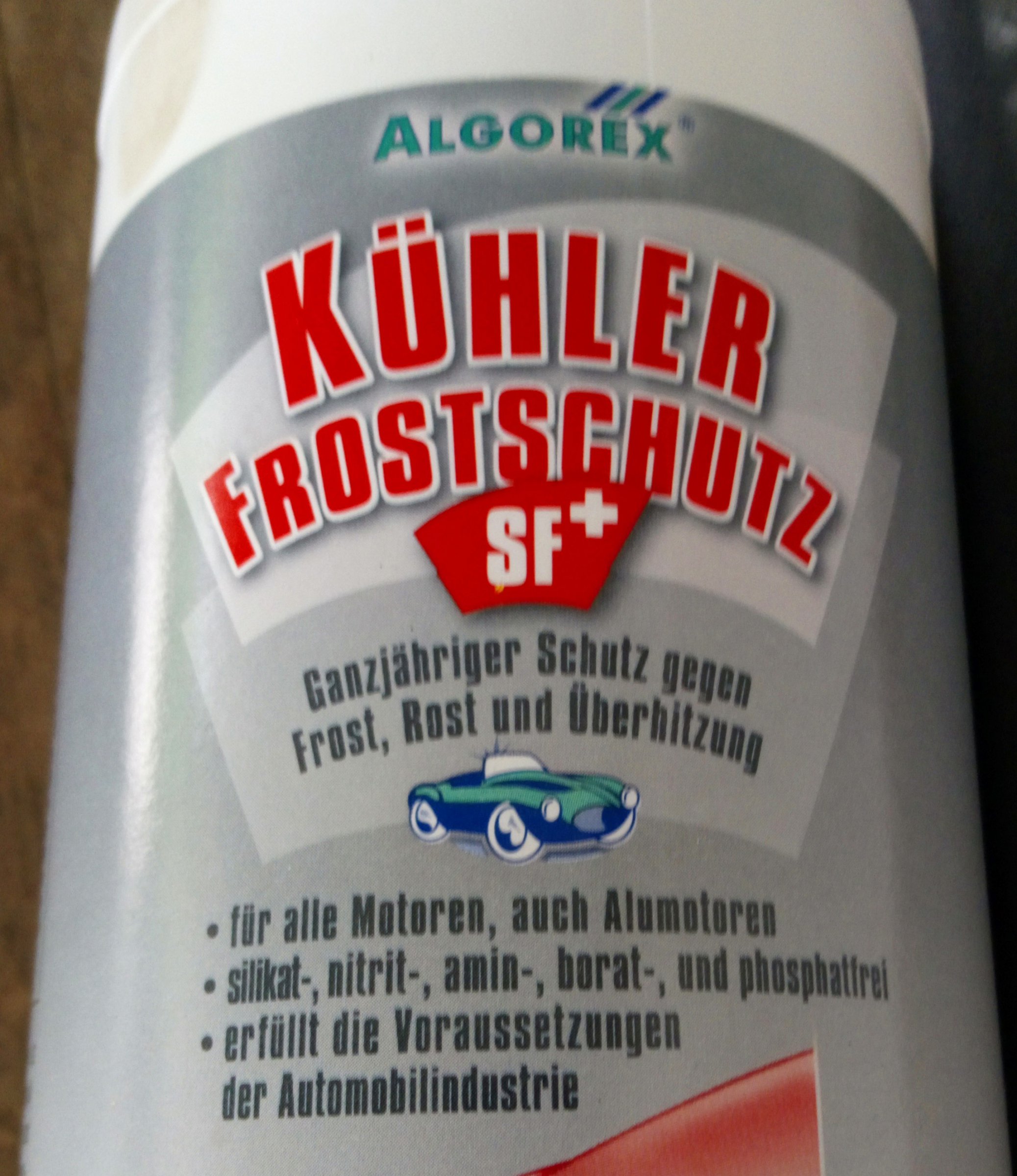

August 11, 20195 j Dann frage ich mich natürlich, wie dieses hier zu werten ist Gut, habe ich nicht ins SAABrio geschüttet, aber ihr seid da besser in der Chemie. Danke
August 11, 20195 j Mitglied Wo ist das Problem? Das ist ein Äquivalent zu G30 bzw. G34 - beides für die Saabs ab 2001. Kannst also reinfüllen in die Saapels...
