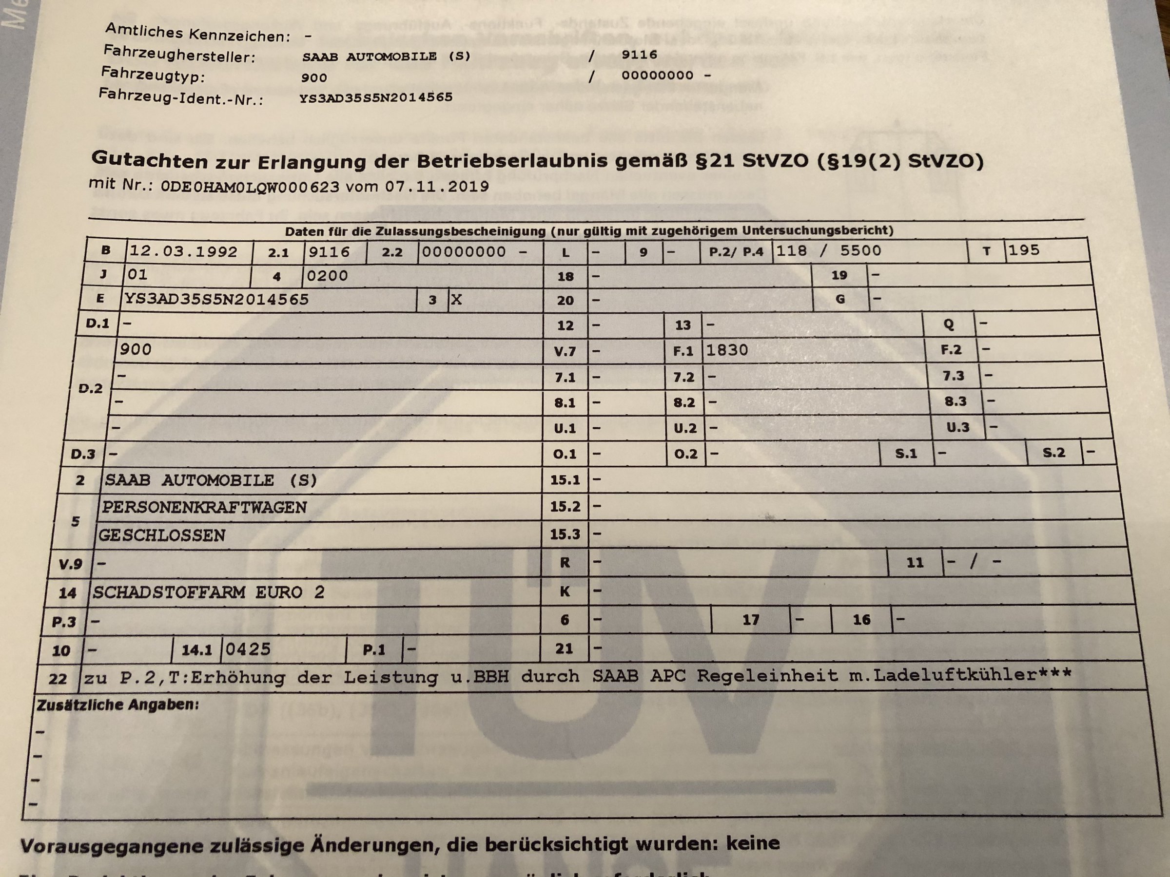

Gut! Was steht jetzt in deinem Kraftfahrzeugschein drin unter Bemerkungen?
IMG_5613.thumb.jpg.38038a00fd6c0689c7da1f6a8eca2710.jpg IMG_5613.thumb.jpg.38038a00fd6c0689c7da1f6a8eca2710.jpg
Gemessen an dem, was der Spaß gekostet hat, nicht viel... ;-)
Witzig, bei mir steht folgendes:
„zu 14: kba 16985.*fz. entsp. abe e329/1.*Zu P.2: Fzg. umgerüstet zum Motortyp L durch Ladeluftkühler, APC Ventil/Unit, Klopfsensor* Fzg. entsprich TSN:327, Motor TSN:333***“
und bei 2.2 wurde genullt: 32700000-
