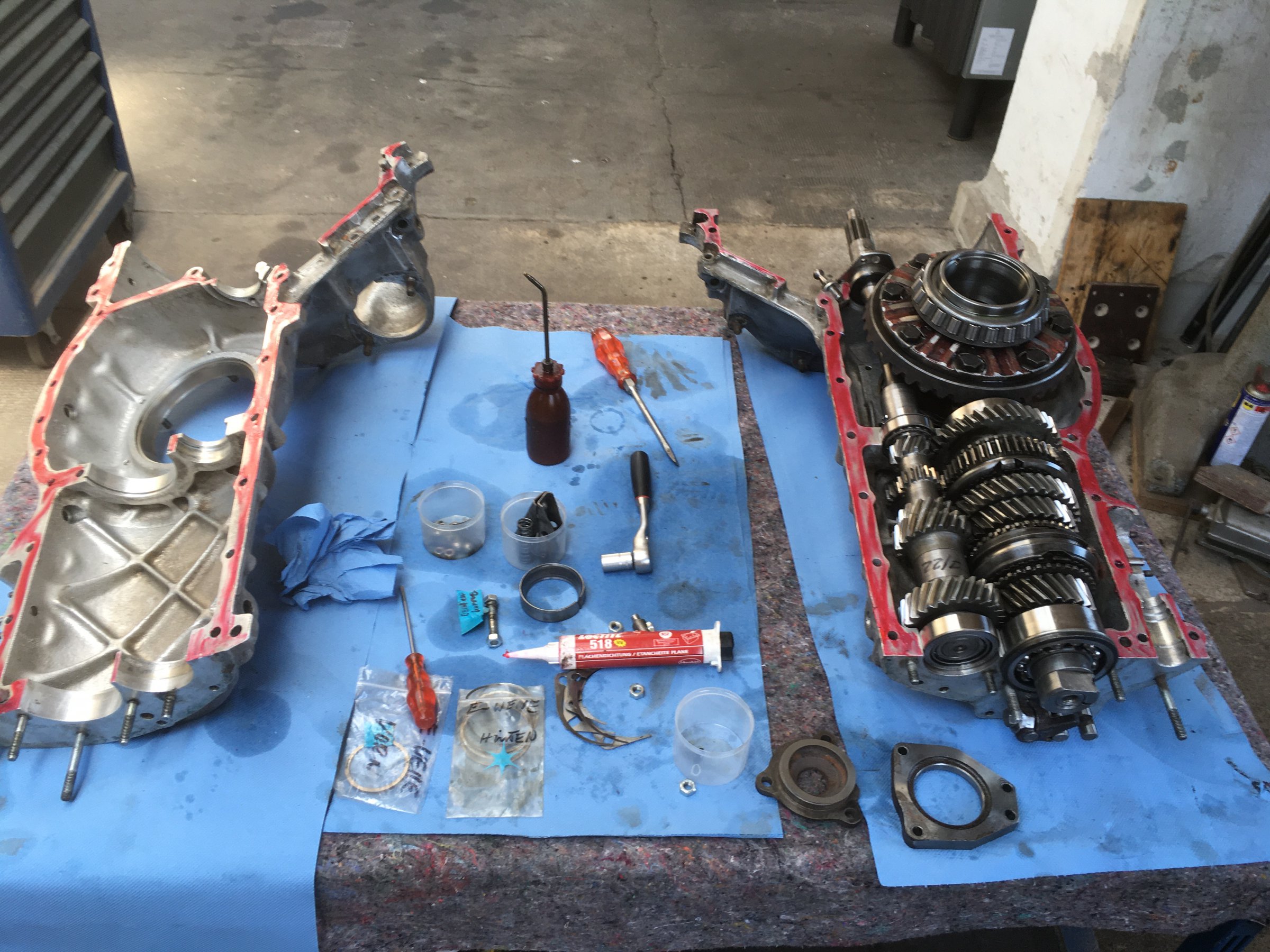

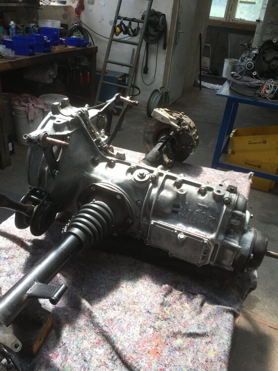

Gestern habe ich gerade den vom "Tatra-Spezialisten" für viel Geld überholten Original-Kupplungsgeber mit keinen 100 km Laufleistung ersetzt, weil undicht.
Nebenbei musste ich für die mittlerweile erhältliche Nachfertigung die Leitungsanschlüsse ersetzen.
Nun hoffe ich, dass das gerade im DIY teilüberholte und neu abgedichtete Getriebe nun tatsächlich funktioniert.

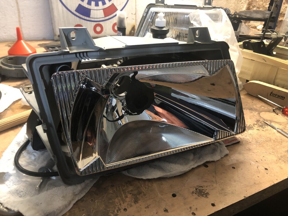

Bei der Montage des Reflketors in das Gehäuse zersplitterte ärgerlicherweise (asdf) die Halterung der manuellen Reflektor-Einstellung. Glücklicherweise kann man auch diese bei Saab Bits nachbestellen.
Ich habe die Einstell-Schraube für den anderen Scheinwerfer gleich schon einmal mitbestellt... Die Versandmitteilung kam ebenfalls heute. Ich gehe davon aus, dass ich den Scheinwerfer am kommenden Wochenende komplettieren können werde.
Es dauerte, wie so oft, etwas länger als geplant. Was nicht am Versand der Teile aus England lag, diese waren nach einer Woche angekommen.
Die Qualität ist sehr ordentlich, die beiden Metallteile sind aus Edelstahl. Das Handrad zur Verstellung muss man selbst auf die Welle drücken, was aber nicht kompliziert ist.
Der Rest des Zusammenbaus ist kinderleicht...
Endlich sind beide Scheinwerfer fertig zum Einbau.

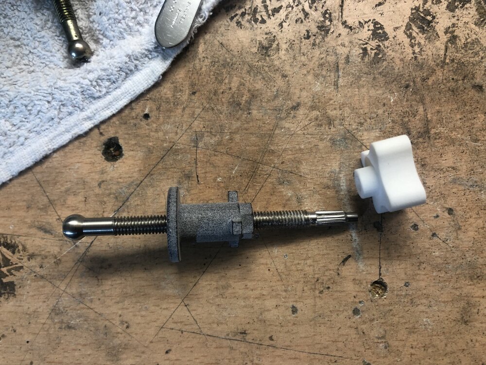

Mit den Reflektorhaltern hab ich mich auch schon beschäftigt. Es gibt auf thingiverse 3D Druck Modelle für die Halter.
Ich habe die Modelle drucken lassen und bereits den kurzen Halter im Scheinwerfer damit ausgerüstet. Funktioniert einwandfrei. Für den Seitenversteller gefällt mir das Angebot von Modern Classic Saab am besten. Dort hat die Hülse ein Metall-Insert für das Gewinde. Die Lösung von Saabits hat das nicht, dafür aber eine neue Gewindestange. Ich werde wahrscheinlich das Kit von Modern Classic Saab nehmen, um die Reflektoren wieder flott zu machen. Ich ärgere mich am meisten über die aufgeschrumpfte Verstellschrauben am Ende der Gewindestangen. Ich hab versucht die Drehknöpfe zerstörungsfrei abzubekommen, bin aber bisher gescheitert. Bei beiden Kit Varianten sind die Drehknöpfe ja dabei. Daher werde ich die wohl kaputt machen und neue aus dem Kit drauf.
