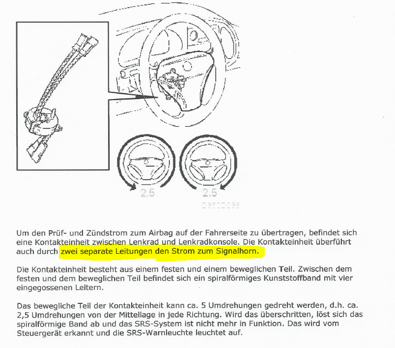

Zum Thema Airbag nochmals die Erläuterung aus dem WIS:
Es sind separate Leitungen für Hupe und Airbag, die natürlich über die Kontakteinheit übertragen, jedoch keine gemeinsame Masse haben.

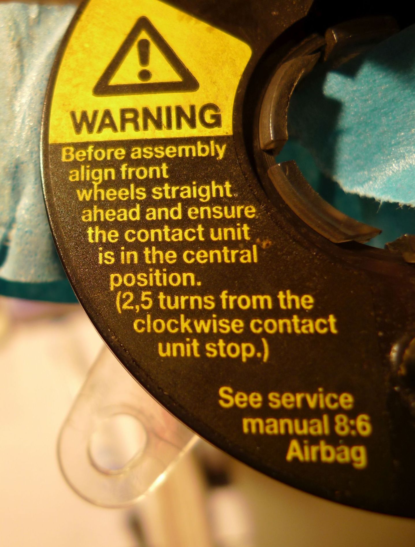

Fragt sich nur noch was die "Mittellage" der Kontaktspule ist. Hierzu ein Bild der Spule von oben:
Ich lese das so:
Schaut man von oben auf die Kontaktspule, dreht man den inneren "beweglichen" Teil der Spule im Uhrzeigersinn bis zum Anschlag. Dann von dieser Position 2,5 Umdrehungen zurück. Dann befindet sich die Spule in der Mittellage.
