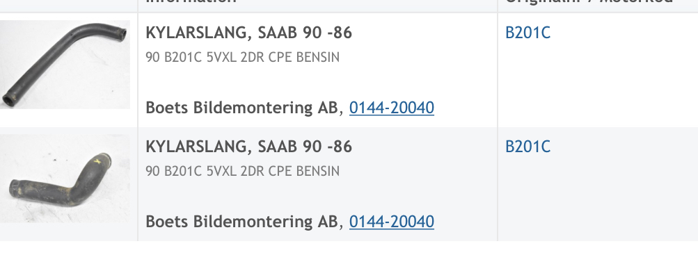

Wäre es mein 90 würde ich mich auch mit der Beschaffung von Silikonschläuchen beschäftigen.
DO88 hat einen recht ausführlichen online-Auftritt mit grossem Angebot an standardisierten Schläuchen und Bögen.
Da sollte sich etwas zusammenstellen lassen.
Das ist eine gute Option, denn ein Schlauch der etwas anders verdreht gefertigt ist, den einfach durchschneiden, Drehung + Länge anpassen. Ein Rohrstück dazwischen u. Schellen dazu machen alles wieder dicht wie neu. Bei einem Oldtimer muss man auch mal zu vertretbaren Alternativlösungen bereit sein- der Wagen bleibt ja der gleiche. Da gefährdet man auch kein H-Kennzeichen, weils keine wesentliche Änderung ist.
Ich würde mir die eingebauten Schläuchken erst mal genau anschauen. Mit Einweichen in Kalklöser für harte Fälle, ansonsten mit einer gründlichen Reinigung mit Handwaschpaste und hinterher Behandlung mit Gummipflege hab ich bisher fast jeden grundsätzlich unbeschädigten Schlauch wieder funktional hingekriegt. Eventuell muss man die durch Schlauchschellen zerdrückten Enden etwas kürzen - kommt auf die Form an.
Eventuell, mit Wörterbuch, hilft auch die schwedische bildelsbasen.se
Stichwort kylarslang
Da sehe ich 2 Stück
Da sehe ich 2 Stück

Pommes sucht wohl eher nach "Neuware"
kann wer Angaben machen, wie lang gebrauchte mindestes halten? (nicht wie lang sie halten könnten)
:wink:
Da ich gerade den Kühler ersetze, dachte ich, mach ich die Kühlerschläuche gleich mit.....
So der Gedanke, aber das werde ich dann wohl mal umplanen

Einfach mal ausbauen und knicken. Wenn sie dabei innen keine Risse zeigen und außen nicht stark angescheuert sind, würde ich sie verwenden.

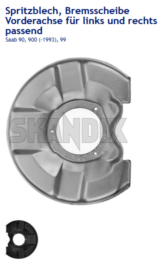

tja dieses Ankerschutzblech konnte ich bislang noch nicht auftreiben.
Auch nicht diese doofe Dichtung für den Wischwasserbehälter

https://saabklubben-reservdelar.se/99-90/bromsar/skivbroms-framre/bromsskold-0/
http://www.skandix.de/de/fahrzeug-teile/bremse/scheibenbremse/spritzblech-bremsscheibe/524/
Bearbeitet von Meki
Wenn ich die Info lese: für 99 von 72-74 ? Weiss jetzt nicht genau ob das Ankerblech auch beim 90er passt ?
Weiss jemand ob man auch das vom 900I nehmen kann ?
Aber danke für die Info !! Ich werde mich da mal im shop umschauen
Stefan
Der 90 ist vorne ein 99!!!!!!!
Stimmt,
nur komme ich bei der Baujahrzuordnung 72-74 ins Zweifeln. Auf den Bildern sieht das Ankerblech für meinen 90er immer anders aus (als ob das vom 900I auch passen könnte) Das vom schwedischen Saabclub sieht wieder anders aus.
Stefan
Das von 72-74 passt nicht.
Du brauchst eines von den Modellen ab 1975 oder vom 900er mit Handbremse vorn.
Zum Ankerblech des 900 gibt es schon Unterschiede zum 90er aber nicht sooo gewaltig.
Deswegen könnte ich mir vorstellen dass das vom 900 vorne passt.
Stefan
Allerdings nicht wie jeder 99er.:rolleyes:
"1972: Erste große Modellpflege, alle Modelle ohne Freilaufgetriebe andere Vorderradaufhängung."*
* Umstrittene Quelle https://de.wikipedia.org/wiki/Saab_99
Stefan
Die Ska...........Leute sprechen ja ausdrücklich davon :top:
Im Zweifel............:call2:

Da der 90 die gleichen Teile wie ein 99 von '82-'84 hat, paßt auch das vom 900 von '81-'87. Das ist vorne nämlich gleich. Achsträger, Bremse, alles gleich.
