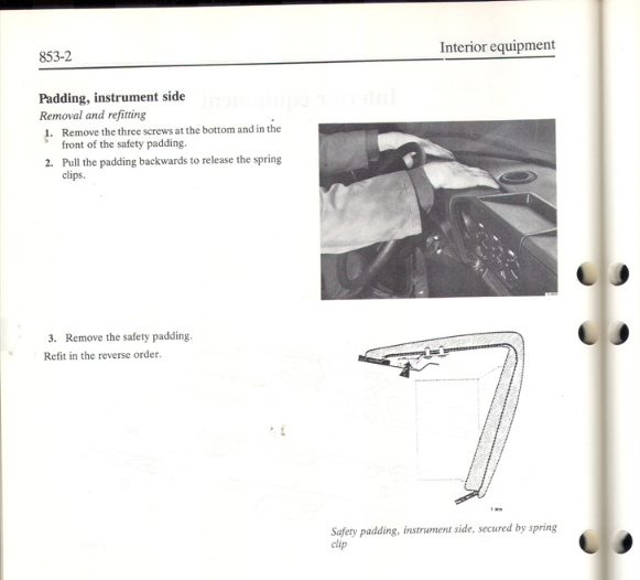

Safety padding ist die Abdeckung vom Tacho, nicht der Knieschutz. :smile:
Gut erkannt :top:
Und vom Knieschutz keine Rede.................

Dummerle, Du bist Opfer einer schlechten Übersetzung..............:hello:
