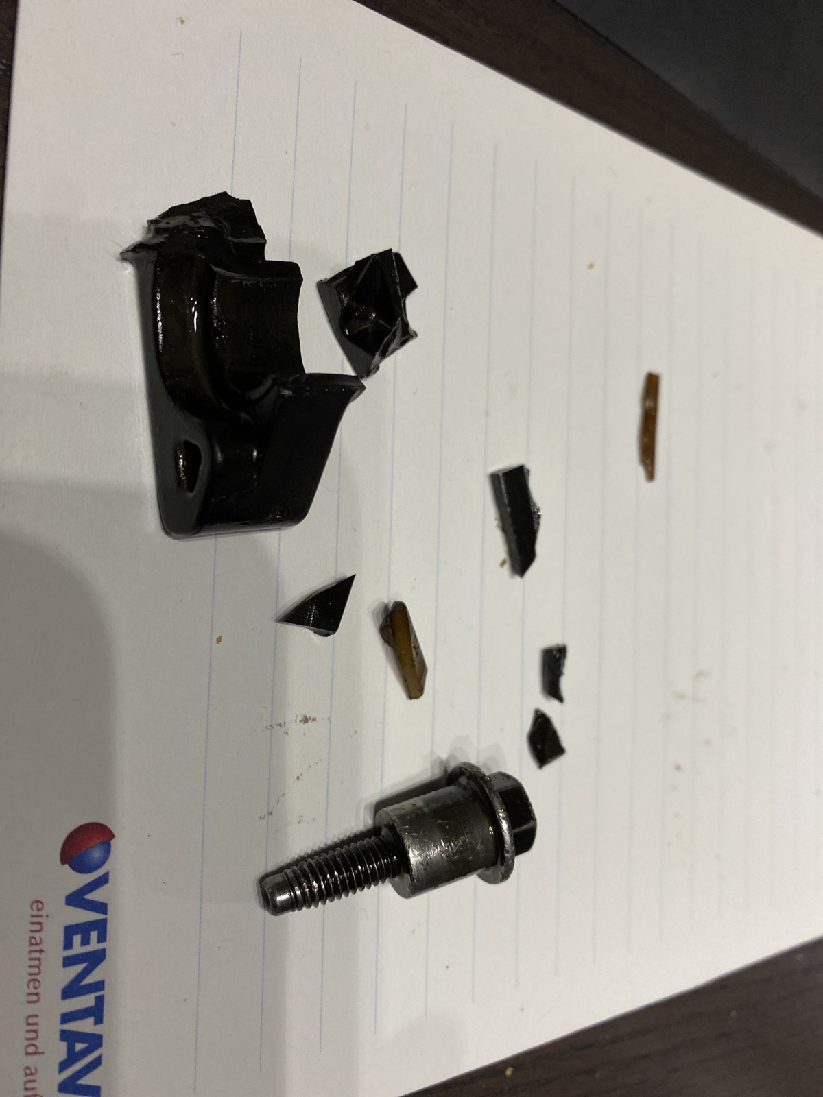

Bei unserem Sportcombi wurde bei ca. 330000km nur die Kette gewechselt!
So ein ähnlichen Sound hatten wir auch - bei jedem Ölwechsel ein bisschen leiser.
Jetzt bei 380000km hat die Steuerkette übersprungen!
Fazit:
- erst keine Leistung mehr !
- mit Tech2 kein Fehler hinterlegt
- blieb netter Weise vor der Haustür stehen
Es hat bei uns die Einlassseite getroffen auf mindestens zwei Zylinder Treffer auf den Kolben!
( mit einem billig Endoskop geschaut)
nach dem verpflanzten, Schlüssel umgedreht und läuft sofort ! - ( ja alles nach WIS :-)) )
liebe Grüße Ulf
das waren die Teile die wir nur aus der Ölwanne grob heraus genommen haben !
Beim Ölsieb war richtig viel klein Schrott!!!
2 Stunden damit nix mehr!!! - schneller wäre neu gewesen!
