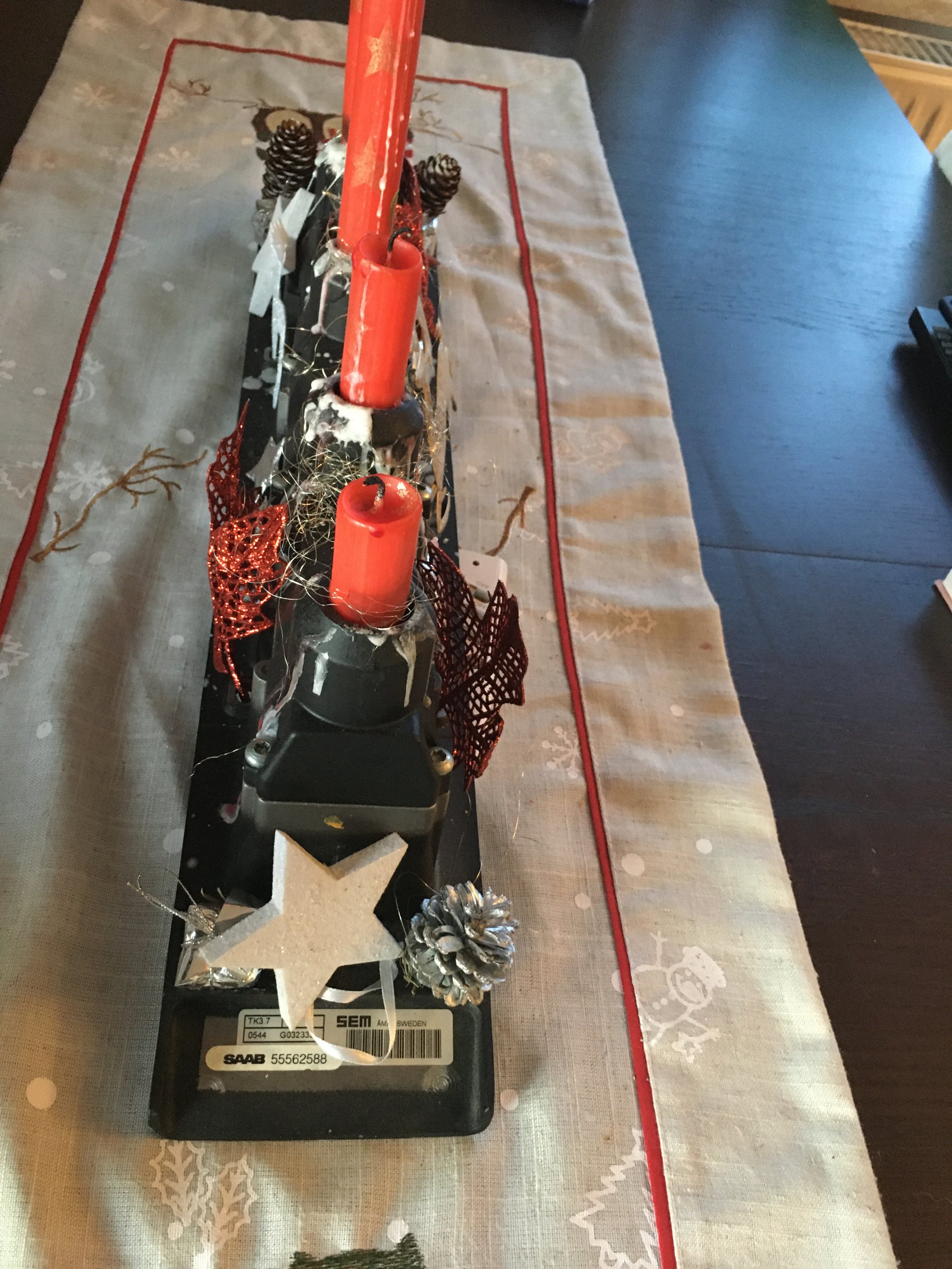

Nächstes Jahr einen Adventskranz bauen, passt doch:biggrin:
