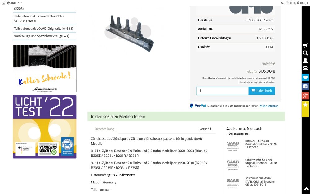

Was ist denn mit dem original "ORIO" Teil, welches als "Made in Germany" deklariert ist:hmmmm:
Kostet €300,- , wer ist der Hersteller?
Siehe #295
Und irgendwo gab es dazu auch eine ausführlichere Ausführung. Saabcentral? SaabBlog? War hier auch irgendwo verlinkt.
