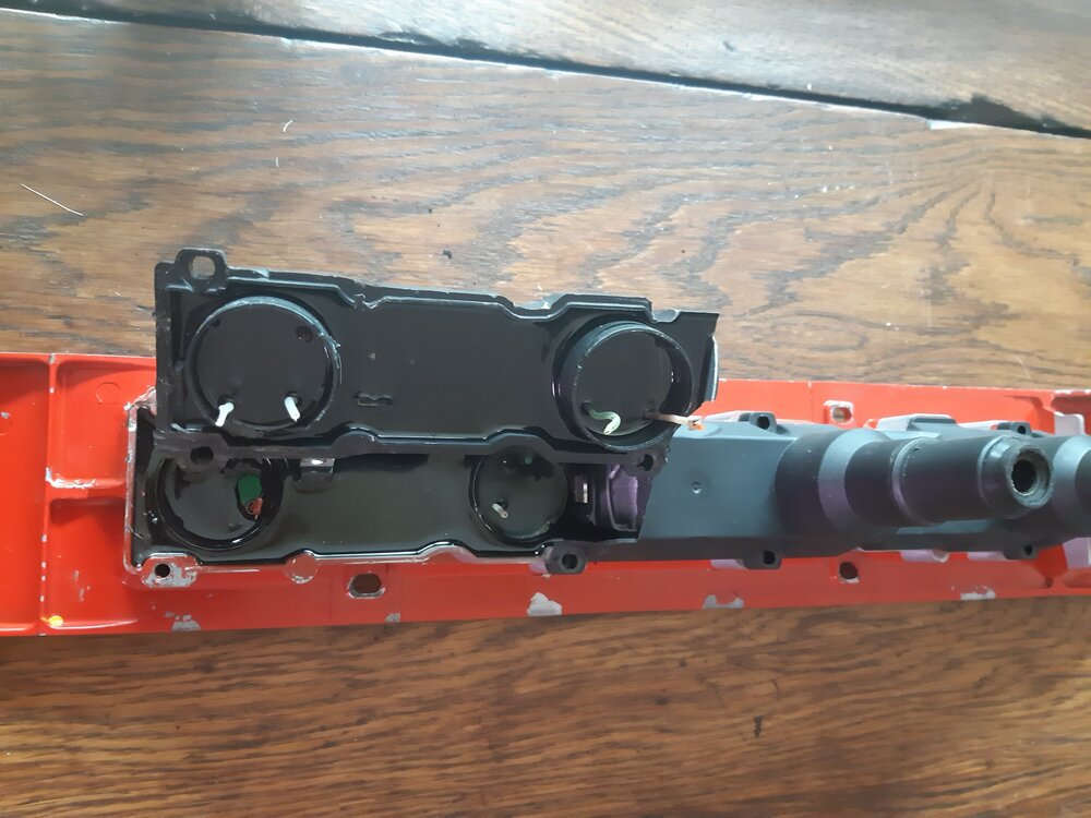

Also,
nächste China- Zündkassette. Hatte eine Bekannte von mir in einer Werkstatt neu eingebaut bekommen. Hat keine 10 tkm gehalten.
Bei der China Version ist auch die schwarze Abdeckung komplett eingegossen....
Also,
Was geht bei den Dingern eigentlich imer kaputt? Die Originale verliert ja irgendwann ihre Ölfüllung und überhitzt dann nach und nach, soweit ich das noch auf dem Schirm habe. Aber was killt die Nachbauten?
Ich denke, weil die komplett eingegossen sind, also auch die Spulen bis zur Spitze, sterben die an Überhitzung noch viel früher...
