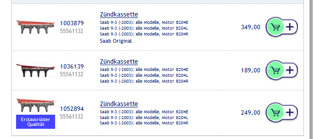

Die bei Schwedenteile ist eine Originale laut Beschreibung. Die bei Skandix ist ein Nachbau.
Empfehlung ist eine Original SEM zu nehmen.
Hm... :rolleyes:
Jau.
Das scheint auch bei Skandix bei der ersten der Fall zu sein...
Nr.1:
Nr.3:
Hm... :rolleyes:
Jau.
Und bei der dritten?
Di Box (original) bei Schwedenteile bestellt!
Gibt es "Hier" eine aus- und einbau Anleitung zum anschauen oder runterladen!?
Gruß saabuwe
Nur zur Info, als ich den Saab neu hatte da hab ich mal aus Unwissenheit die zweit-teuerste bei Skandix bestellt. Hat keine 5000km gehalten. China-Scheiße, alles andere als die original Saab bzw SEM kommt viel zu teuer, deswegen hab ich eine originale auf dem Motor und eine zweite originale hinter dem Beifahrersitz
Damals auch schon als Erstausrüster Qualität bezeichnet?
Kann ich nicht mehr zu 100% sagen da schon fast 4 Jahre her, aber es war die für 249€. War auf jeden Fall sehr unerfreulich.
Aber wie heißt es so schön: aus Fehlern lernt man
Du meinst die zweite in der Liste? Sowieso nicht original - siehe Farbgebung.
Tja ja. Nur was dann? Gibt ja noch mehr Varianten als Saab oder China No Name.
