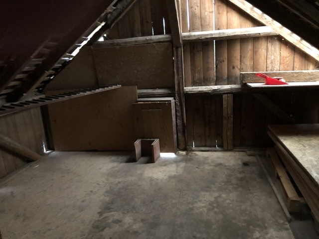

Heute war the ugly face of schraubing dran: wir haben den Speicher unserer Scheune aka Sattelkammer ausgeräumt und sauber gemacht. Bis vor 15 Jahren war das noch Hühnerstall und seit dem letzten Huhn war da keiner mehr oben.
Am 07.10. kommt noch der Dachdecker und dann sollen Blechteile, Sitze, langfristig weggelegte Ersatzteile und leichtes, aber sperriges Zeug da rein. 3,5. x 5,7 m, im Giebel knapp 3m hoch bei rund 80cm Drempelhöhe. Da sollte sich gut schichten lassen. Das wäre dann Standort Nr 4 :biggrin: aber gottlob nur 5min von zuhaus/Werkstatt.
Glück gehabt, kein Wespennest :biggrin:
