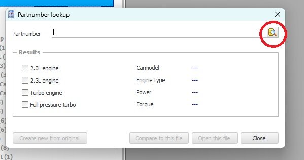

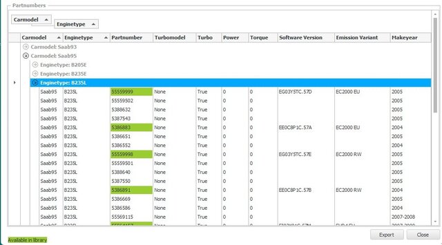

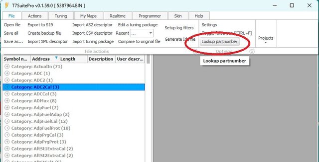

Bilder 1 bis 3: So geht es zur Übersicht
Bild 4: Mit einem Hex-Editor geöffnet findest du am Ende und rückwärts gelesen die Nummer aus dem EPC
Bearbeitet von thadi05
@thadi05 super vielen Dank!!!, genau das was mir fehlte. Steht ja eigentlich sogar im Manual rolleyes.
