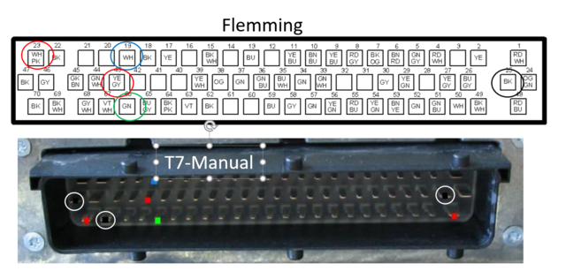

Ich habe gerade nochmal auf die Unterschiede bei den Anschlussempfehlungen geschaut. Gibt dort doch Unterschiede insbesondere bei + Anschlüssen. Könnt Ihr bitte auch nochmals einen Blick drauf werfen. Danke!
Nimm die Pins aus dem T7-Manual, das funktioniert garantiert. Mache ich selbst so.
Und wenn ich das gerade richtig sehe, dann hast du einmal den Blick in den Stecker kabelseitig und einmal auf das Steuergerät. Das ist dann natürlich gespiegelt.
Und die Aderfarben sind je nach Modell unterschiedlich.

Ist doch jetzt egal. Wenn ich auf der Werkbank verkabel dann habe ich genau das Bild des T7-manuals vor mir. Also nehme ich das doch.

Am 20.3.2026 um 12:24, René hat gesagt:
Das sollte dann aber ein identisches Bild ergeben, zumindest bei Blick von außen auf das StG.
Ja, die Kontaktnummern sind eindeutig. Nur haben nicht alle Bilder welche.
Spiegelbildlich wird es hingegen, wenn man jeweils kontaktseitig auf den Stecker (der gnau genommen die Buchsen enthält) und das StG schaut
RIchtig. Es sind aber reichlich Bilder jeweils der Kontaktseite im Umlauf in den Bschreibungen. Und dann sieht das insb. wenn an der waagerechten gespiegelt eben anders aus.
Am 20.3.2026 um 12:14, Flemming hat gesagt:
Ich hab bei den Ansichten drauf geachtet, dass ich die beste Überdeckung mit Deiner Pinbelegung habe. Z.B. Masse (BK) rechte Seite an Position 2 vom Gehäuserand. Ebenfalls stimmen so CAN-Pins überein

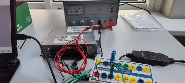

... läuft auf Anhieb. Pinbelegung aus T7-Manual. Ich habe an den OBDLink EX (115200 Baud) nur die CAN Leitungen angeschlossen.

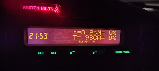

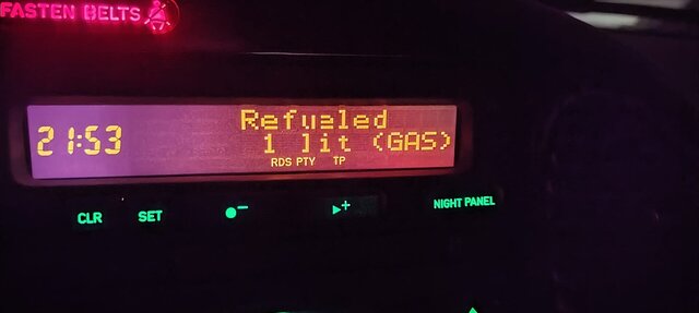

Der Biopower flash ist locker durchgelaufen. Das sind schon echt geile Sachen, was mit unseren Saabs und der hochintelligen und hilfsbereiten Community im Background so machen kann. top
Hab bei der Aktion direkt den Haken für das SID gesetzt. Schon echt super was man sich dort so auf das SID holen kann.

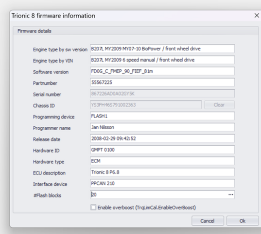

Soeben habe ich versucht BioPower auf ein T8-Tauschgerät zu flashen, wie beim T7 gelungen ist.
Grundidee das Orginal STG bleibt unberüht und kann somit jederzeit wieder eingebaut werden. Die neue Variante spiele ich auf Gebrauchtsteuergerät. D.h. auch auf letzterem müssen natürlich korrekte VIN & WFS-Code eingetragen werden, damit ich es im Ziefahrzeug auch fahren kann.
Letzteres ist mir beim T8 bisher nicht gelungen. Mit dem TrionicCANFlasher Konnte ich zwar den Bio Datenstand aufspielen, jedoch blieben dabei VIN & WFS-Code unverändert.
Mit T8suite konnte ich zwar erfolgreich connecten, jegliche Lese- oder Programierkommandos führten leider anschließend immer zu "Open failed in Trionic8"
Die beiden Eingabefelder für VIN & WFS-Code, blieben grau hinterlegt und zeigten den letzten Stand im BIN-File.
Hat jemand Tipps wie ich weitermachen kann/sollte? rolleyes
