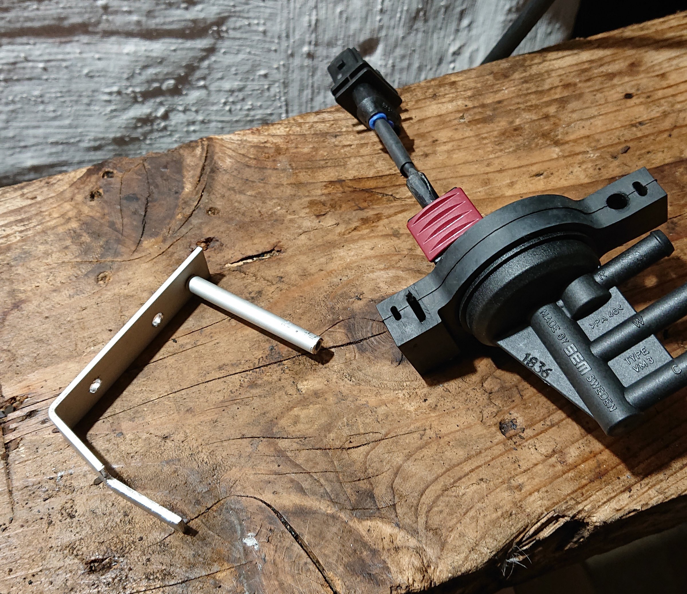

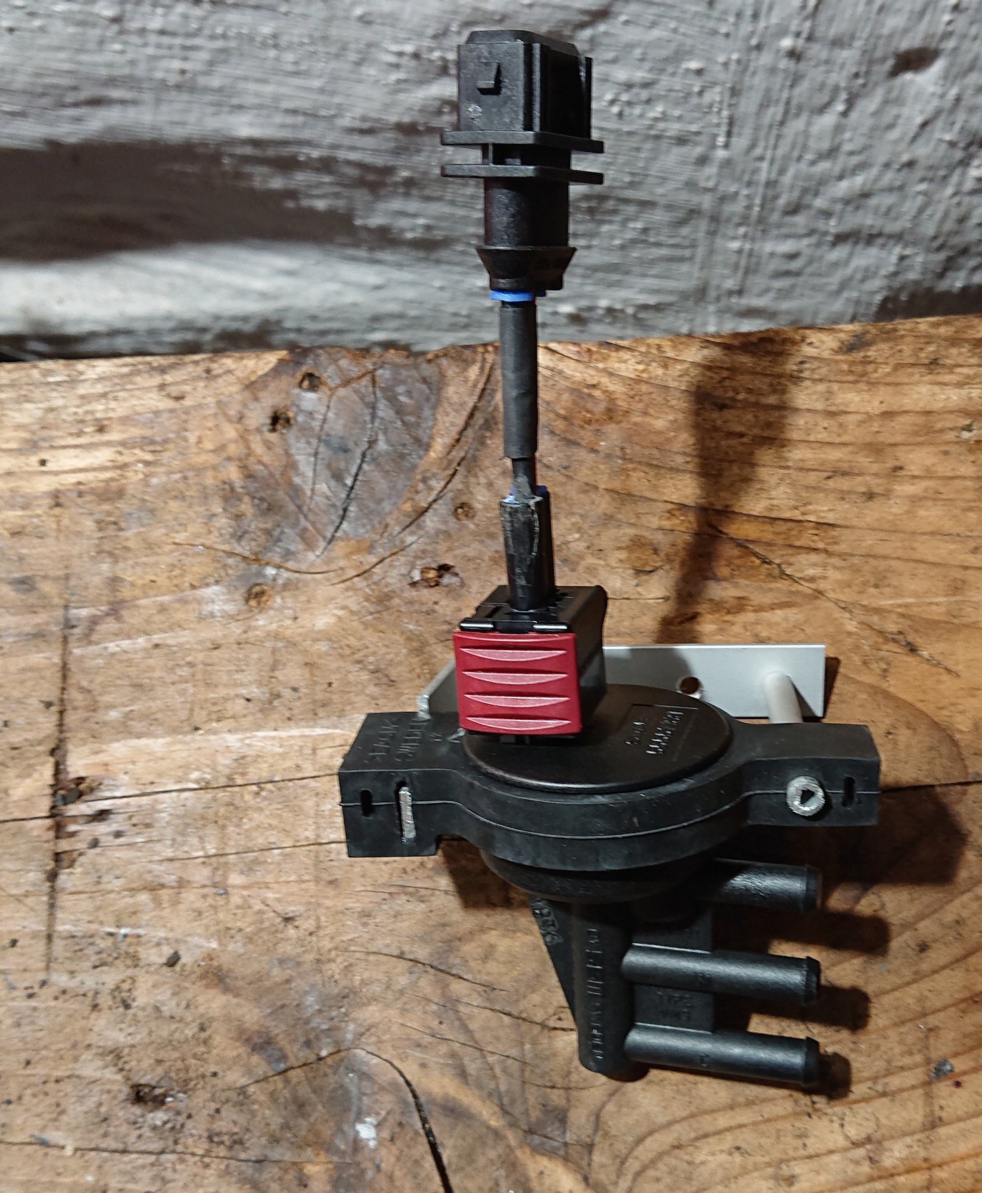

Einen Halter für das T7-Ventil für den 9000 habe ich aus Aluprofilen gebastelt.DSC_0009.thumb.JPG.d064a429085db6fd26d77c7be6017700.JPG DSC_0010.thumb.JPG.5a09e2d787247f23c362b5a79f33aaa1.JPG
T7 APC Ventil an T5.x.pdf

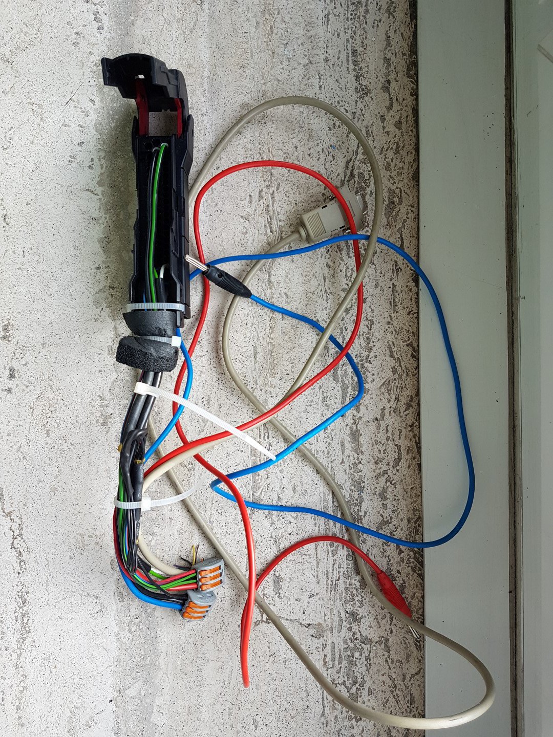

Stecker von TrionicSuite (PC) zu Steuergerät basteln:
Ich hatte gedacht, noch auf den CombiAdapter warten zu müssen. Geht, wie wir nun wissen (Danke [mention=9077]thadi05[/mention] & [mention=438]phil23[/mention]) aber auch mit dem OBD Link-Kabel für die OBD Buchse.
Was ich nicht weis, (gehe aber davon aus), ist, ob sich die Stecker von T5.5 und T7-Steuergerät unterscheiden.
Ich habe ein T7-Steuergerät und den passenden Kabelbaum aus einem 9-3 hier. Werde das morgen mal machen und hier bebildert darstellen.
Ich fass es mal zusammen:
Vom Prinzip her ist der Aufbau so: PC mit TrionicSuite -> OBD-Link-Kabel von PC (USB) -> an OBD-Buchse -> nach Anleitung mit dem -> Stecker des Steuergerätes verkabeln.
Daran noch eine zusätzliche Stromquelle (T7: 12V T5.5: 15V) anschließen
und es kann losgehen.
Ps: Hausaufgabe: Anleitung zum Verkabeln suchen und finden ;)

T7 und T5 haben nicht die gleiche Steckerbelegung, aber den gleichen Stecker.
Bei beiden Software Suiten gibt es aber ein manual, in dem die Steckerbelegung abgedruckt ist. Das sollte man sich mal zu Gemüte führen, lesen bildet bekanntlich. S.49 und 50 für T7.
Die OBD Buchse enthält auch bei der T7 nicht immer den P Bus zum flashen, das kam für 95 erst 2006. Die vorherigen MY müssen ihn nachrüsten oder woanders abgreifen.
Im Fahrzeug braucht man nicht noch mal Spannungsversorgung für T7, die bleibt ja mit normalem Stecker verbunden und hat somit Spannung von der Batterie. Für T5 müsste man noch die +3V irgendwie an die Programmierleitung legen, wäre mir zuviel Aufwand, 15V Netzteil und extern flashen. (Wie schon gesagt, hängt von der angestrebten Häufigkeit ab).

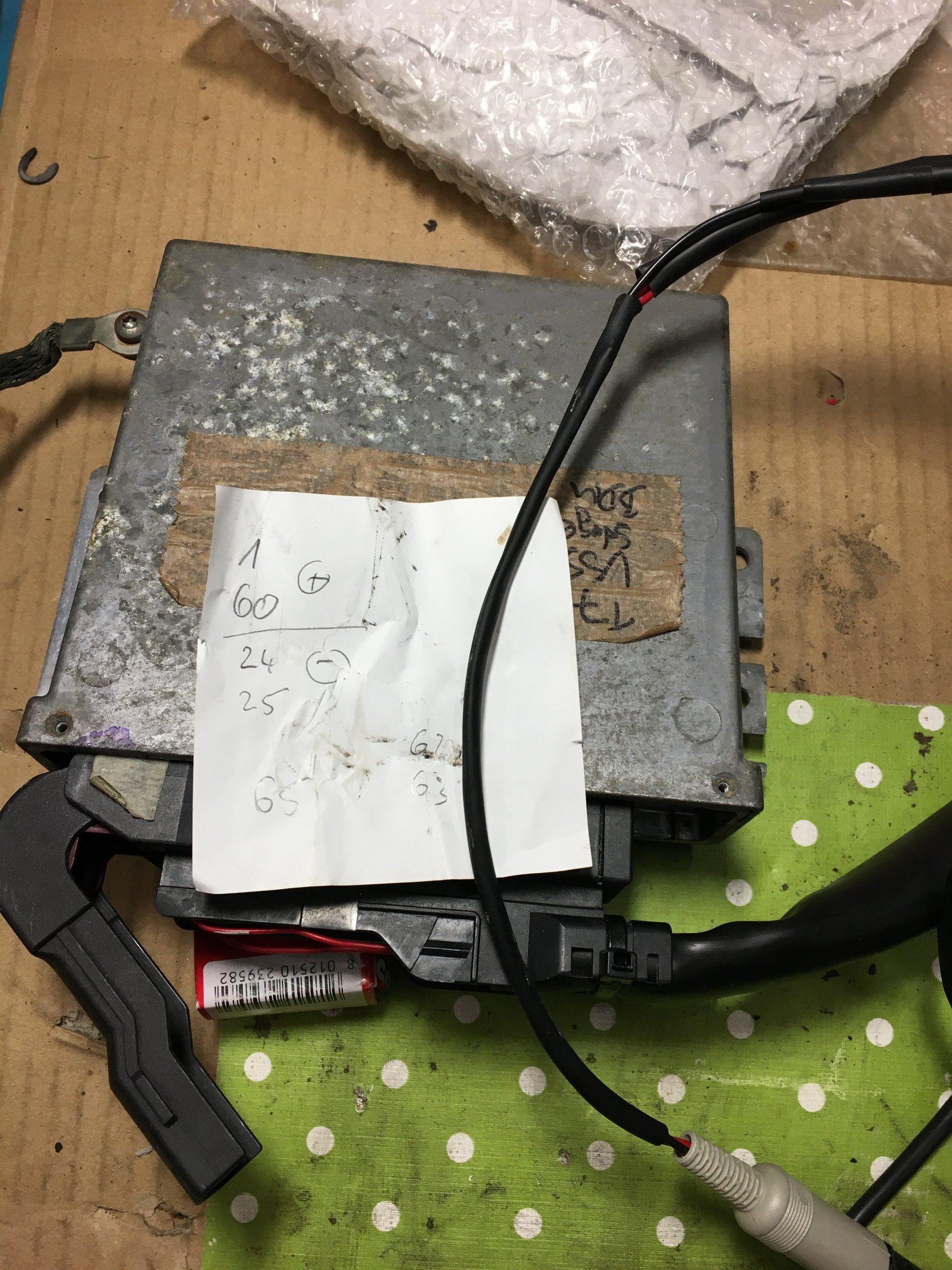

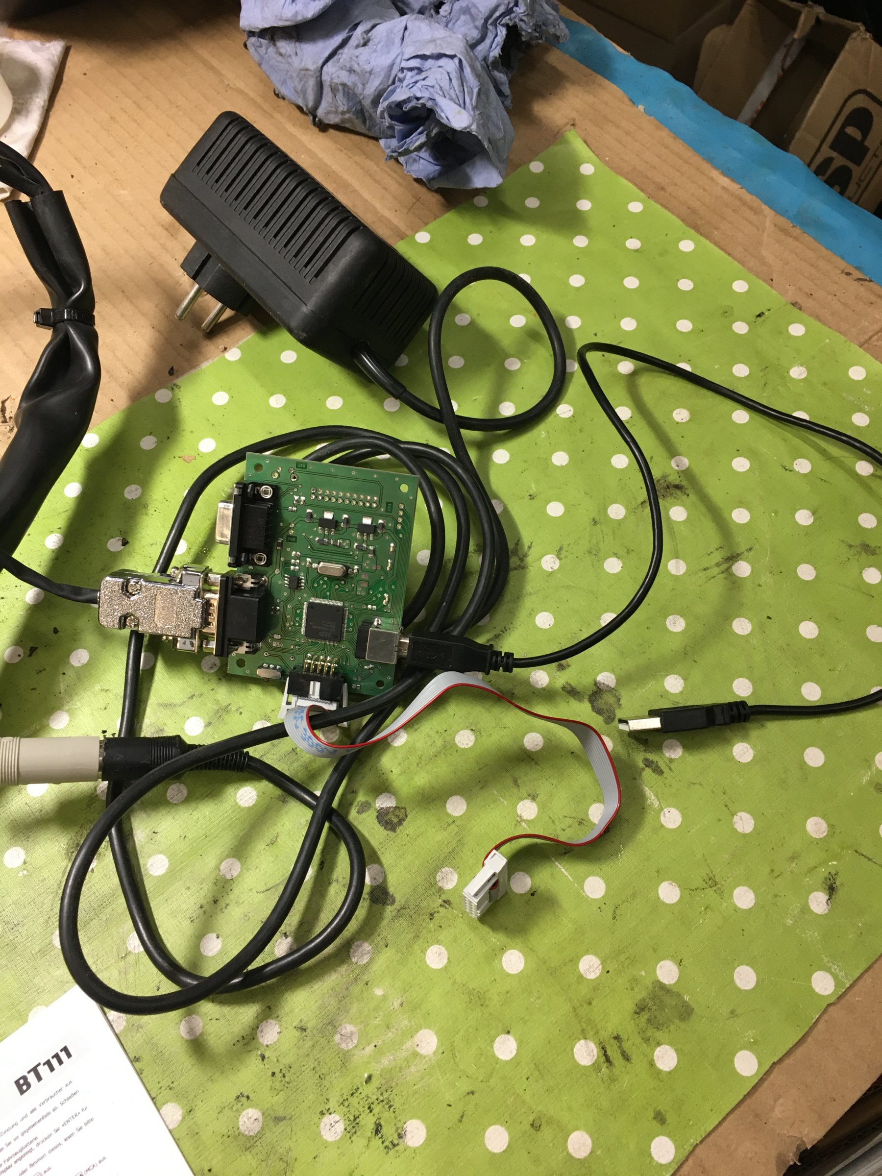

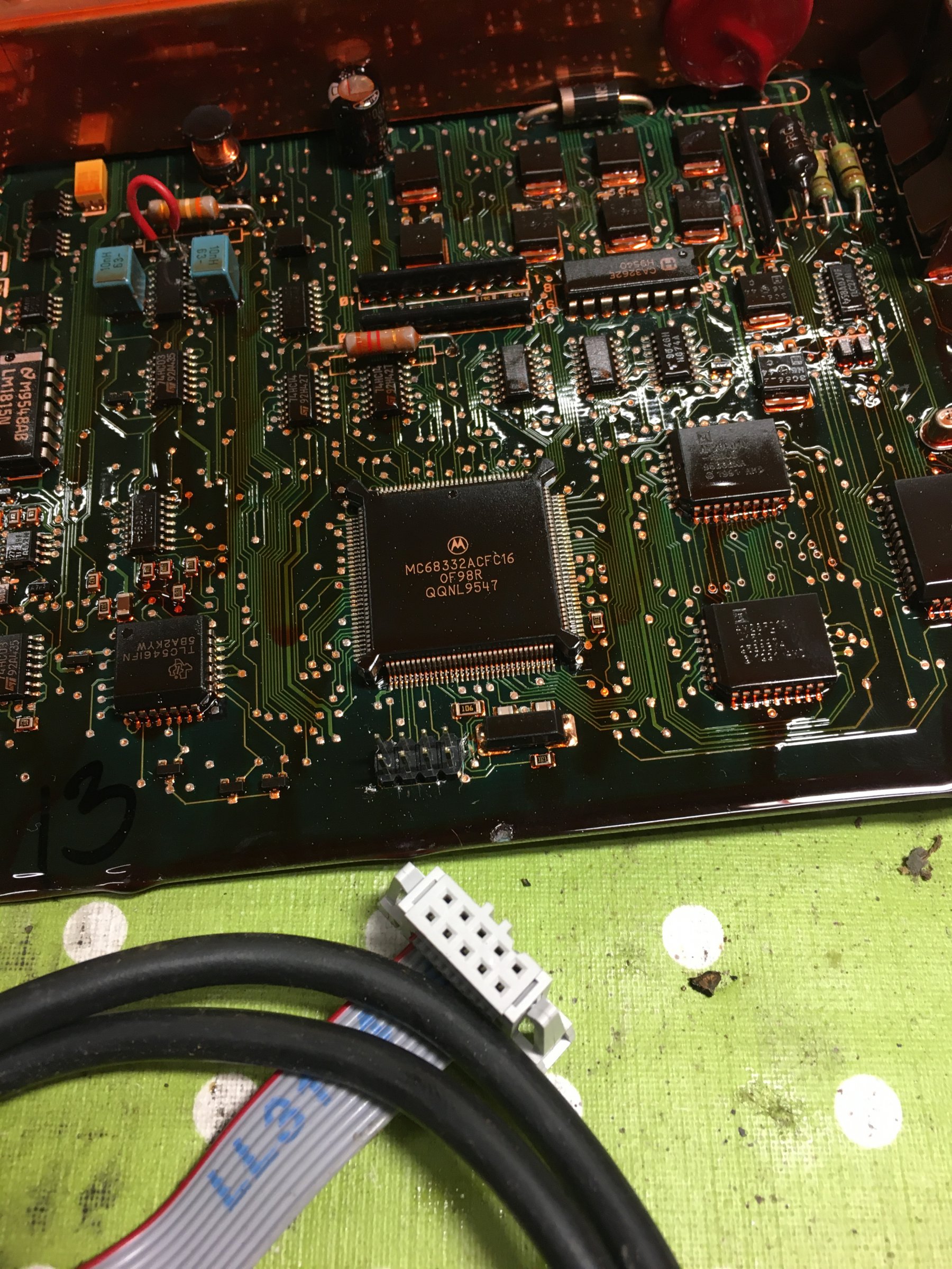

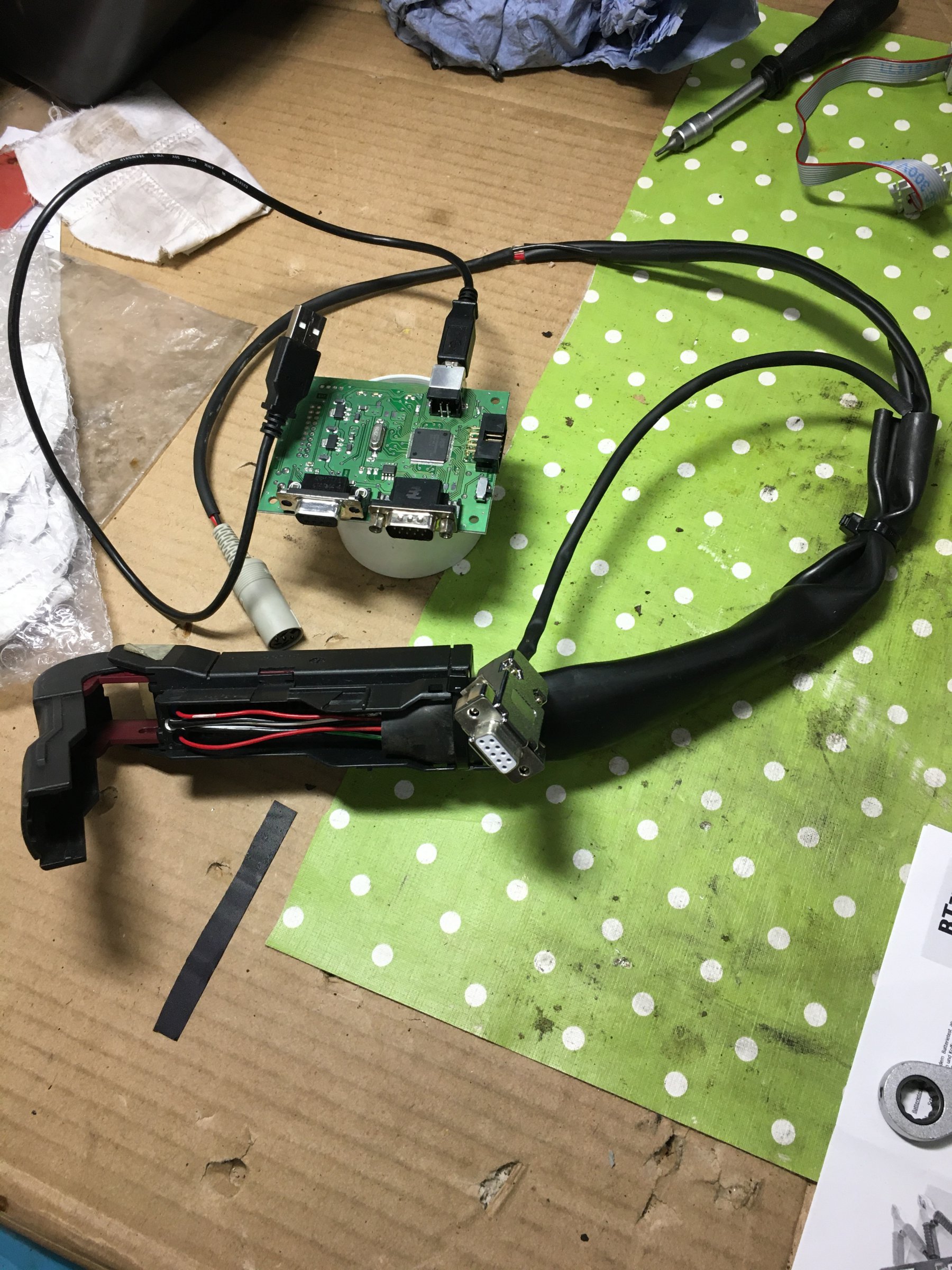

Ich zeige euch mal meine Installation. Hat ein bisschen gedauert, bis alles lief und alle Teile/Literatur zusammengesucht waren. Ohne fleißiges Einlesen geht das alles nicht. T7 Umrüstung schon garnicht. Mein Ziel war T7 im 9000 und Steg1 wahlweise mit und ohne VSS. Zum Spielen mit der Software.
Den CombiAdapter hab ich von John. Und dann ein 9000er Kabelbaum Rest auf das wesentliche gestrippt für die Verbindung. Oder per BDM. Die Steckerbelegung hab ich mir aus dem WWW zusammengesucht, bin mir grade nicht sicher ob ich das wegen Copyright und so hier einfach posten darf? Lieber nicht.
Auf der anderen Seite ein Dsub Stecker um an den CombiAdapter zu kommen. Der Adapter wiederum per USB an das Laptop. Für die Stromversorgung habe ich einen Anschluß für ein altes Netzteil von Dynycord. Altenativ kann auch mein Labornetzteil dran.
Hier ein paar Bilder.
IMG_0136.thumb.JPG.badddff37702bee81a68364a77ae141f.JPG IMG_0137.thumb.JPG.32c6136b2149f5e761aefd9675fea319.JPG IMG_0138.thumb.JPG.af63c00cb8f2ab1c28af2a0bd1897c31.JPG IMG_0139.thumb.JPG.c097becc4ca7621449ee1de47c8a60ff.JPG
