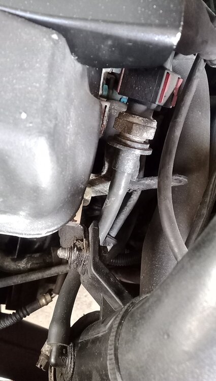

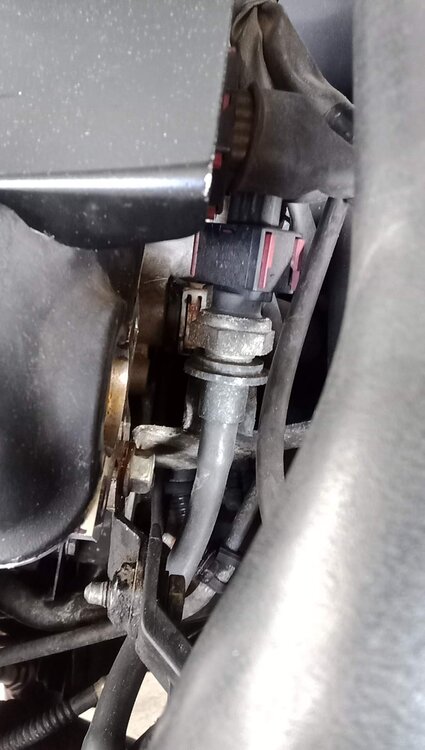

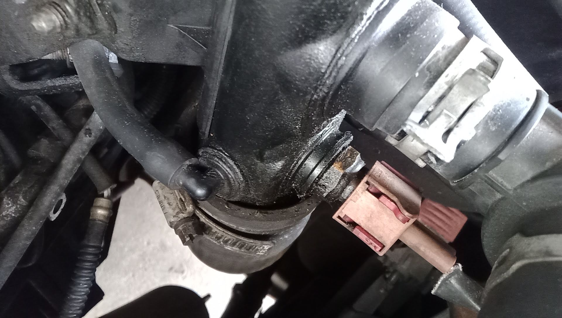

Ist es dann egal, ob in der Suite bei er neueren BIN im Feld "MakeYear" dann Jahreszahlen ab 2001 stehen? Wie geschrieben, scheine ich einen sehr frühen B205R aus 2000 zu haben. (Der Wagen hat auch seltsame Sensoren und dem Rohr vom LLK zur Drosselklappe. Keines meiner anderen T7 Fahrzeuge hat sowas?
Wie kann ich dann an dem Dateinamen erkennen, ob diese Version dann neuer ist? Unter Partnumber List in der Suite haben alle für diese Motor im 9-3 eine Dateiendung .50xxx Geht es dann um den Buchstaben, der der 50 folgt, je weiter im Alphabet, desto neuer die Bin?
Habe meinen Laptop mit der ganzen Software nicht zur Hand zum nachschauen. Komische Sensoren?
Sicher das es ein T7 Motor ist? Bis zum Sommer 2000 zugelassen ist es nämlich ein MJ 99 mit 204 Motor.
Hat dein Motor einen Luftmengenmesser?
Ja, ist ein B205R T7 aus 2000. einer der Sensoren sitzt noch unter dem Abgang zum BloOff Ventil, der andere darüber, aber nicht direkt im Plastikrohr, sondern erst ca 15cm entfernt und wird durch einen Druckschlauch dorthin verbunden?
Ich kann gerne mal Bilder davon machen..
edit:
Habe Bilder davon eingefügt.
Bearbeitet von euro
Lese ich das richtig, es wäre dann der B235R, also der Viggen Motor?
Erstauslieferung des Wagens war nach Italien, sofern das von Bedeutung ist.
Nein, das ist der Duckmelder der ersten T7 Baujahre, Teilenummer 9171497 im WIS zu finden Rumpfmotor Zylinderkopf.
Dachtest schon......
Die hatten auch noch einen schönen Dichtstopfen am Verteilerausgang.
