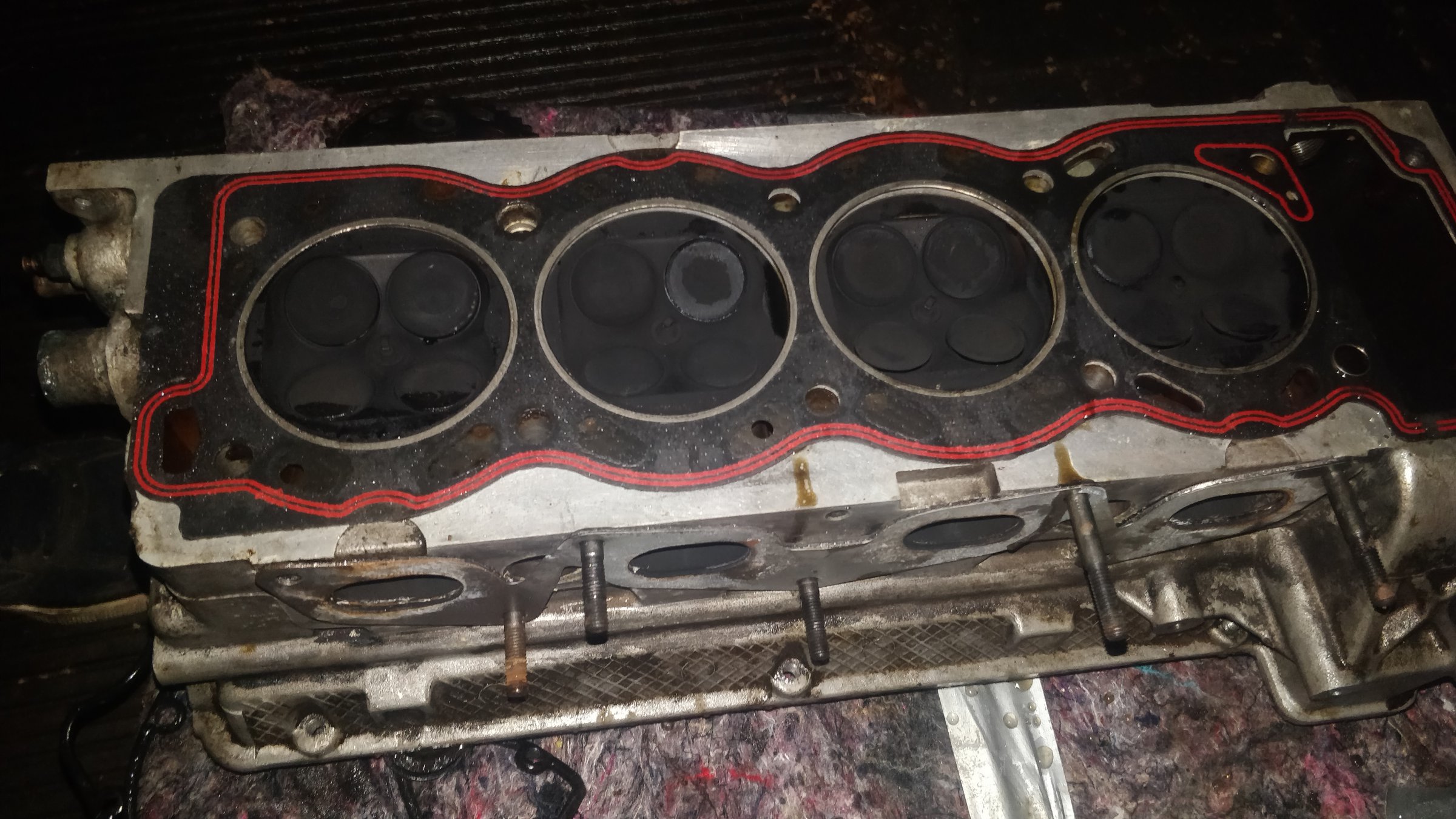

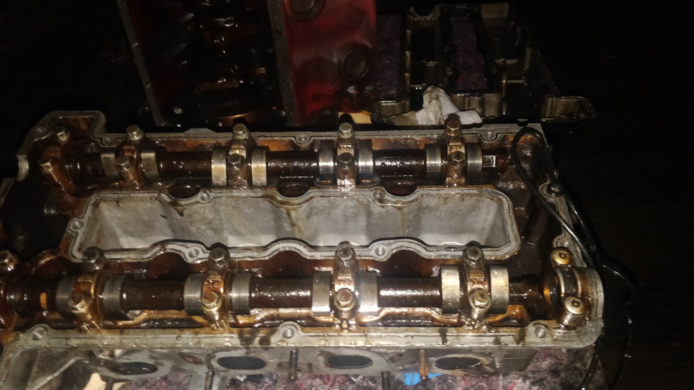

Januar 2, 20205 j Sollten bei einem 4 Zylinder mit jeweils >180° Öffnungszeit der jeweiligen Ventile nicht immer eins offen sein? Eigentlich sogar zwei, da Einlass und Auslass. Es sind nur ganz selten Einlass und Auslass des jeweilgen Zylinder gleichzeitig geöffnet. Nein, wir haben ja bei weitem keine 180Grad Öffnungszeit, eine Seite mag minimals geöffnet sein. Eine Nocke schnackt immer in eine gewisse "Ruhelage" Hier mal aktuelle Bilder eines abgestellten Motors: Einfach abgebauter Kopf eines B202, liegt draußen, da ist etwas dunkel. Die Wellen lassen sich in der abgebildeten Poition einfachst drehen, irgendwann wird der Widerstand größer dann schnackt es endweder vor oder zurück mal 2. der Schraubenschlüssel auf der Welle bringst Du dann nicht mehr raus. Trotzdem würde ich das nicht für eine Kettenlängung verantwortlich machen, das Szenario macht ein 4Zylinder Motor im Betrieb 4000x4/Minute im Schnitt Bearbeitet Januar 2, 20205 j von bantansai
Januar 2, 20205 j Also hier nach haben Einlass und Auslass jeweils 231° Öffnungszeit. https://saabwisonline.com/c4/9-5/2001/2-engine/basic-engine-4-cylinder-petrol/technical-data-basic-engine-4-cylinder-petrol/camshafts/valve-timing/ Dass sie in eine Position springen stimmt aber.
