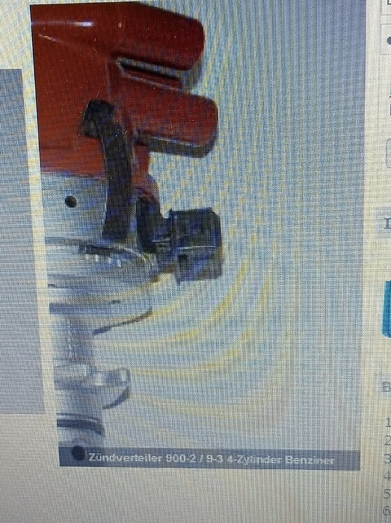

Habe jetzt zwei Verteiler hier und mache daraus einen funktionierenden der nicht ölt. Schön das er fürs erste keine Wehwehchen mehr hat.
Danke [mention=9077]thadi05[/mention] ! Habe ihn eben nach deiner Anleitung eingebaut. Soagar die beiden unten liegenden Anschlüße an der Kappe waren stark verölt. Zum Glück habe ich noch ein wenig benutztes Zündkabelset hier. Leider ist mir die Klammer, die den schwarzen Stecker im Verteiler hält, abhanden gekommen. 1 Stunde suchen nebst Ausbau der Batterie brachte ihn nicht zum Vorschein. Habe nun die beiden Hartplastikteile dieses Steckernaschlusses statt sie mit der Klammer zu fixieren, mit Draht so umwickelt, daß sie zusammen halten sollten. Und das Küchenalu, mit dem ich die Schläuche unterhalb des Verteilers vor tropfendem Öl schützte, konnte nun auch weg.

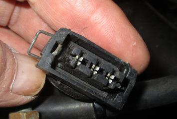

Du meinst diese Feder (hier beim 901)?
Hm, da muss ich mal schauen, ob ich noch irgendwo einen passenden Stecker finde, der die Drahtfeder spenden kann. Einen zweipoligen hab ich an irgendeinem Schlachtkabelbaum sicher noch da, aber ich bin mir nicht sicher, ob die Federn die gleichen Maße haben.
Danke schön [mention=800]patapaya[/mention] ! Das könnte passen. Als ich den Stecker gelöst hatte und so, wie auf deinem Bild zu sehen, in den Fingern hatte, war die "Feder" (die ich für 1 Klammer hielt) ja schon weggeflogen. Auch wenn es sich um meinen 9-31 Bj. '98 handelt, könnte das so aussehen. BTW sehen mir die 3 Kontaktstellen so aus, als würden sie einen gewissen Klemmeffekt ausüben. Kann das sein? Das würde meine Sorge, Stecker und Buchse könnten sich während der Fahrt lösen, etwas verringern. Denn dann würden meine Drahtumwicklung + dieser Klemmeffekt beide Teile doch einigermassen zuverlässig zusammenhalten?

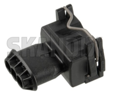

Bei näherem Überlegen habe ich allerdings vom 900II ein anderes Steckermodell in Erinnerung, und das EPC bestätigt das.
Article : Steckergehäuse
PartNo : 4432316
Usage : NLS-USE 12790262
Hier ist zu erkennen, dass die Feder nicht an der Schmal- sondern der Längsseite des Steckers sitzt, sie ist einfach nur einzudrücken beim Abziehen.
https://www.skandix.de/de/fahrzeug-teile/zubehoer/din-montageteile/stecker/steckgehaeuse/1062062/
Also vergiss #138.
Der abgebildete Stecker ist es! Ich denke, man sieht seitlich und unten die Klammer oder Feder (die weggeflogen ist. Normalerweise finde ich sowas wieder, aber diesesmal war alle Mühe vergebens). (Warum drehte man den Stecker für dieses Objektfoto nicht um 180°, sodaß man nicht die langweilige Seite, sondern die mit der Feder sehen könnte?)
Die Feder sieht man doch gut. Kann man aus WIG-Draht selber biegen. Das V oben ist nur die Stelle zum drauf drücken. An dem Seiten ein V dessen Spitze nach innen zeigt. In Ruhestellung rasten die am Gegenstück ein. Drückt man zum Entriegeln, so werden die seitlichen Vs vom Gehäuse nach außen gedrückt.

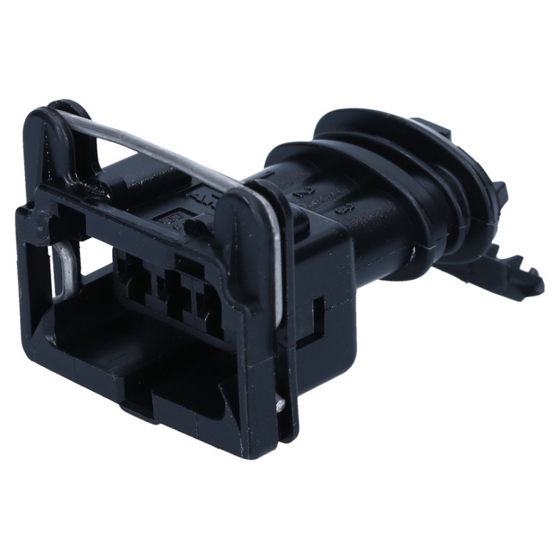

Das sieht doch nach einem Standard JPT-Stecker aus, der sollte verfügbar sein.
Ist Standard und verfügbar (ab 1,85EUR im Netz).
