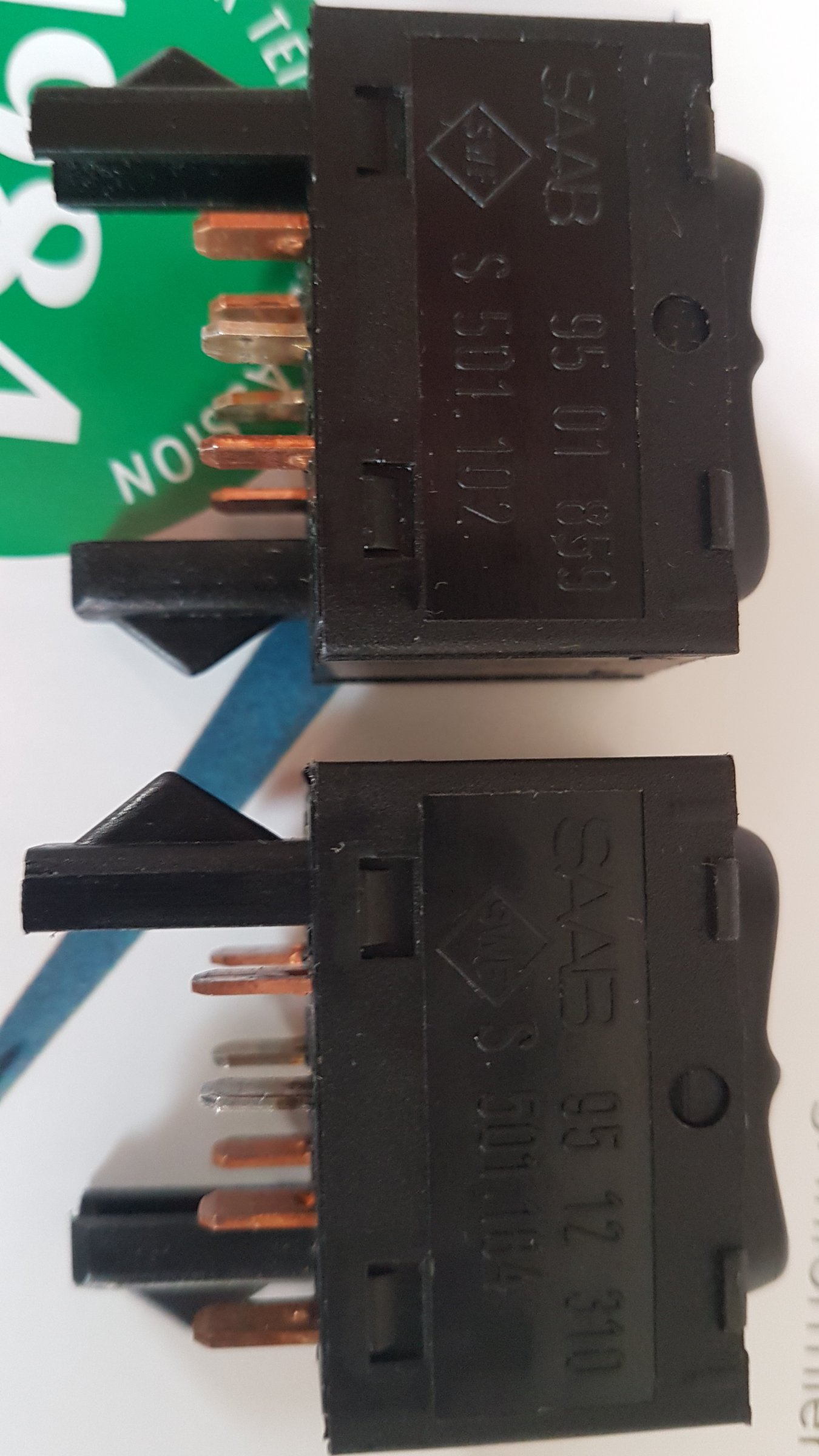

Bei dem langfristig angelegten TU8 Projekt sieht man sich auch Details an:
So sind die Schalter für die elektrischen Fensterheber rechts und links unterschiedlich.
Optisch absolut gleich unterscheiden sich die Führungen für die Stecker, so dass auch der d..... Monteur verwechslungssicher montieren kann.....
nur könnte man aber auch die Kabelbäume verdrehen:biggrin:
So etwas würde sich in der Gleichteile-Politik kein Hersteller mehr erlauben.
Ich hätte noch einen 16V Kopf übrig, wenn du tunen willst :confused:
Bei den Fensterheberschaltern kann man auch die Schaltwippe aushebeln und drehen, und so alle untereinander umbauen.
Lediglich der für die Fahrertür hat (immer oder nur beim 9000?) eine Sonderfunktion "onetouch-open".
Habe es nachgelesen, ist beim 900 auch so, wieder was gelernt, man sollte die Schalter also nicht einfach so austauschen:rolleyes:

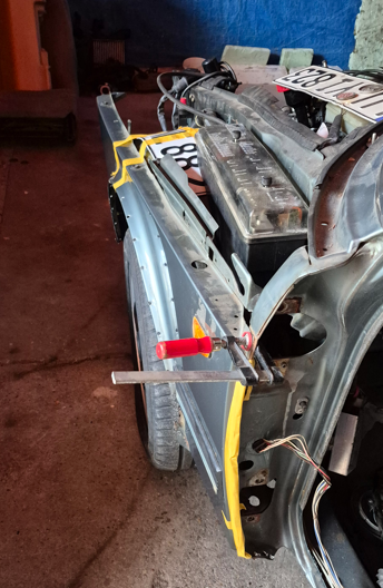

[ATTACH=full]175002[/ATTACH]
Ah, die Zeit der Bitumenpampe und der passenden Hohlraumwachse, die perfekte Rostergebnisse ermöglichten.:cool:

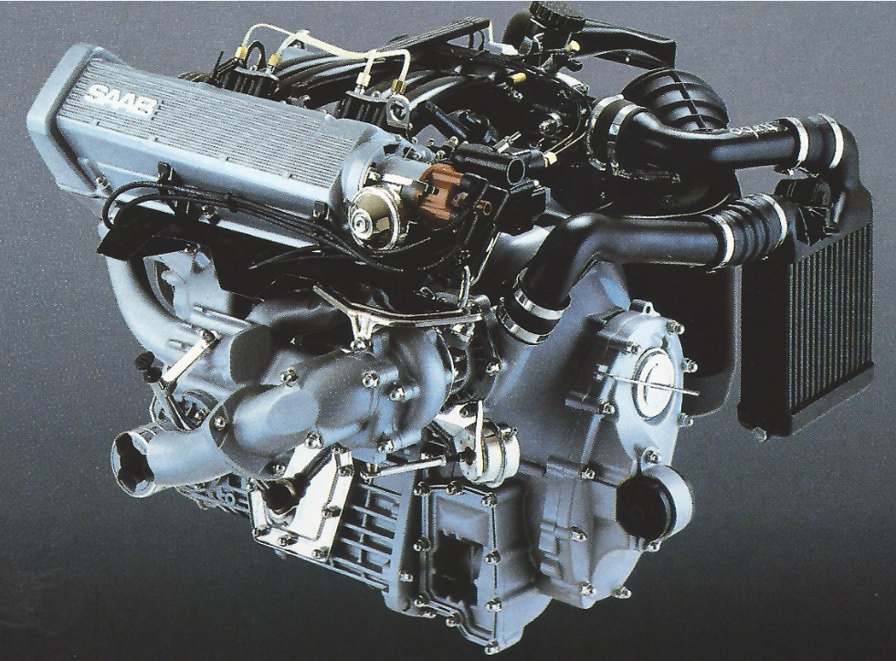

Bildern zufolge müßte das ungefähr so aussehen:
Ich werde bei Gelegenheit mal Vergleichsfotos machen:biggrin:
[ATTACH=full]175114[/ATTACH]
Dann wäre da ja nicht mehr viel zu tun... :rolleyes:
So ähnlich...soweit ich mich erinnere ist der Krümmer intakt.

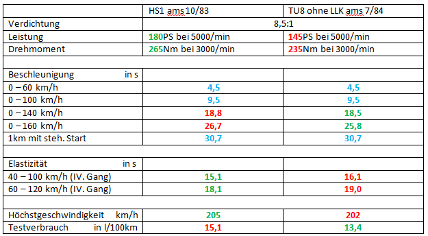

Wie bereits berichtet, schweben mir ca 180 standfeste Pferdestärken vor.
Bei Grasmüllers 900 HS1 wurde dies bereits 1983 folgendermassen umgesetzt:
- LLK (vom 16S) bei meinem 86er schon vorhanden
- Bearbeitung ZK
- Auspuffanlage mit höheren Durchsatz (welche?)
- geändertes Zündsystem ( was?)
- angepasste K-Jetronic (was muss hier angepasst werden?)
- andere Nockenwelle mit längeren Öffnungszeiten (wahrscheinlich vom Einspritzer ?)

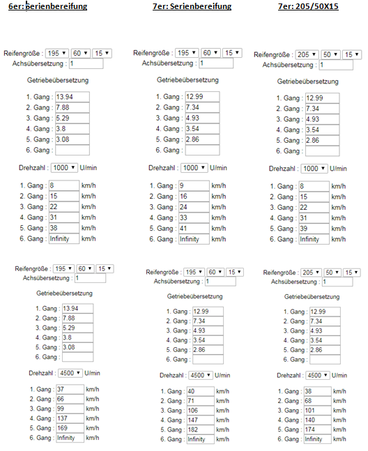

- längerer Primärantrieb (7er (32:25) statt 6er (31:26)???)
- Reifen 205/50X15 (ca. 5% weniger Umfang :redface:)
Den Primärantrieb werde ich zunächst nicht umbauen, zum einen wird die lange Übersetzung beim HS1 durch die kleinen Reifen teilweise aufgebraucht, zum anderen finde ich die Vergleichswerte zum Serien TU8 ohne LLK nicht besonders prickelnd (siehe Tabelle unten), 35Mehr-PS sollten "erfahrbarer" sein.
Zeitgenössische Vergleichstests, geschweige denn Prüfstands-Messungen habe ich leider nicht gefunden.:tongue:
Interessant bleiben für mich also die Massnahmen am Kopf/Nockenwelle/Einspritzanlage und Zündung.
Eventuell ist hier jemanden so ein Fahrzeug schon mal untergekommen und kann hier mit Infos oder Bildern weiterhelfen.
19830518_ams-Heuschmid HS1.pdf

Wenn ich mir die Test- und Verbrauchswerte so anschaue und das in Beziehung zum Aufwand setze, scheint mir ein Umbau nach Heuschmid-Vorbild vollkommen unerstrebenswert...
den ja leider keiner genau beschreiben kann:redface:
Irgendwoher müssen die 180PS ja kommen:frown:wenn sie denn anwesend waren.

Die längere Übersetzung macht für mich am wenigsten Sinn, zumal mein Fahrprofil bei diesem Wagen landstrassenorientiert sein wird.
